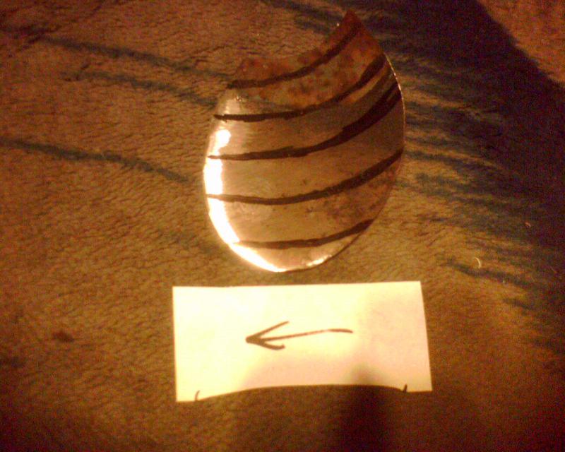

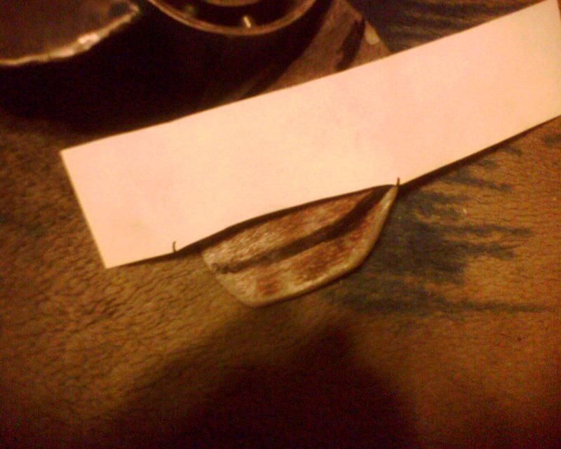

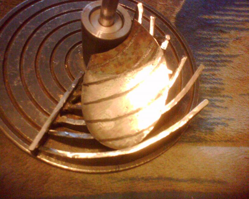

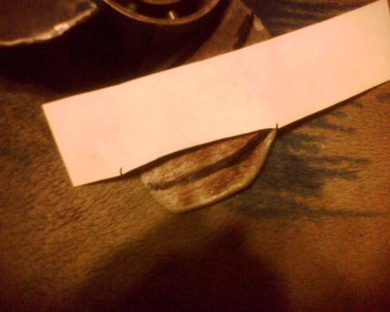

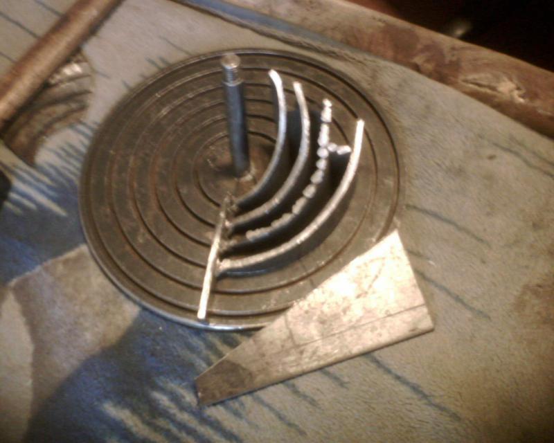

Начинаю делать профиль лопасти.Очерчиваю по стапелю загибаю по четете чтобы роно прилегало
Калашников
25.05.2012
2 469
93
Междуреченск
Виталий
ПВХ,Самдельная с тонелем

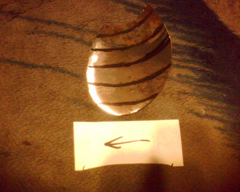

на черновую обточил лопасть по шаблону теперь надо гнуть но уже вечер теперь только завтра.

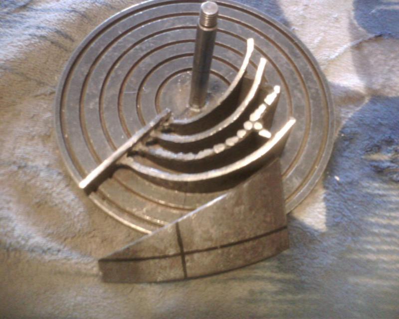

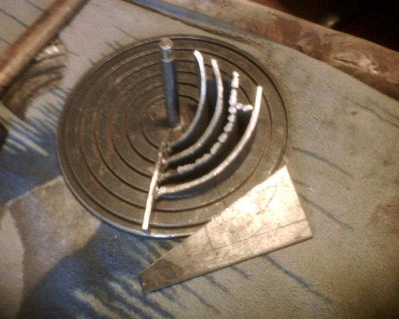

вырезал шаговый угольник теперь надо гнуть по канавке стапеля
Калашников
25.05.2012
2 469
93
Междуреченск
Виталий

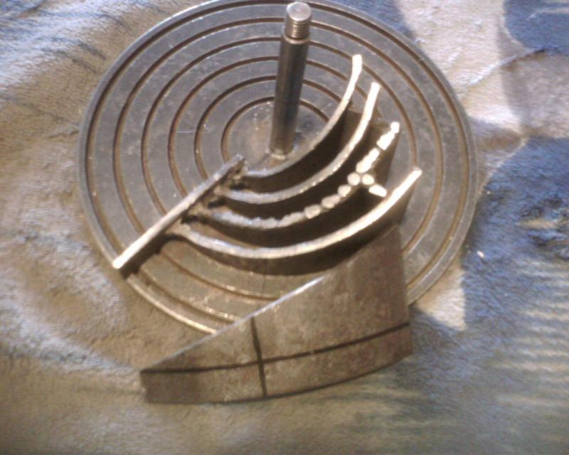

вот так загибаю угольник
Калашников
25.05.2012
2 469
93
Междуреченск
Виталий

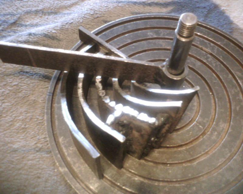

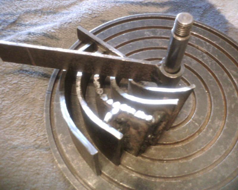

поколдовав маленько болгаркой вогнал в паз стапеля угольник и проверяю линейкой ,есть не совпадения ,линейка должна чётко прилегать ко всем угольникам по плоскости.Угольник сделан с увиличением специально а то на 3 угольнике видно как пришлось наваривать не достающего.Теперь приваривать надо угольник и по линейке болгарочкой подгонять.

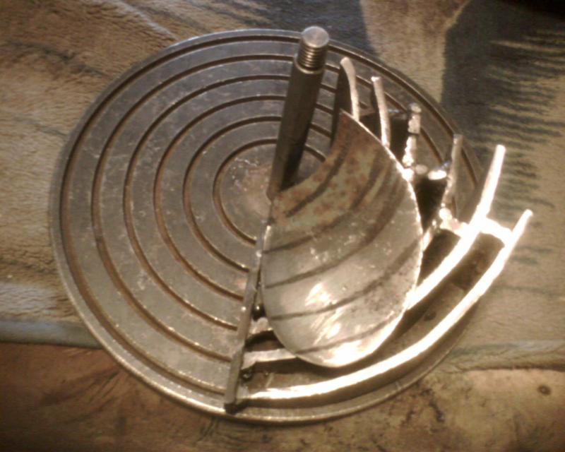

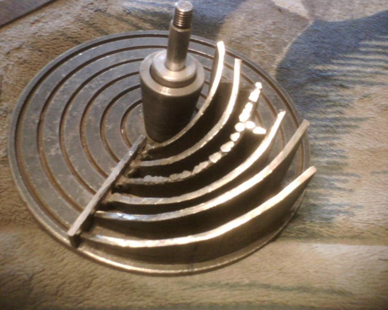

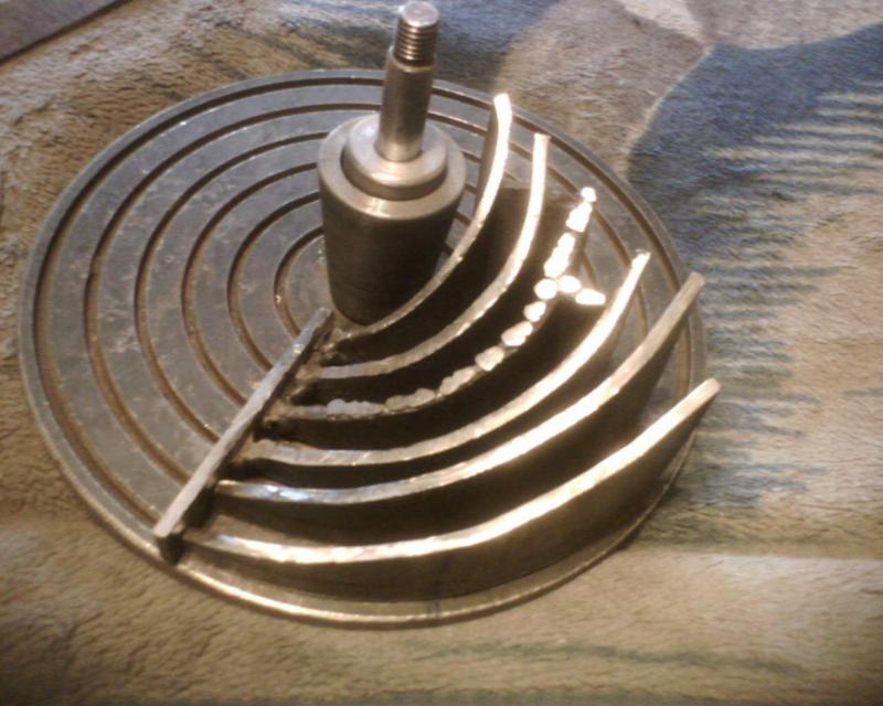

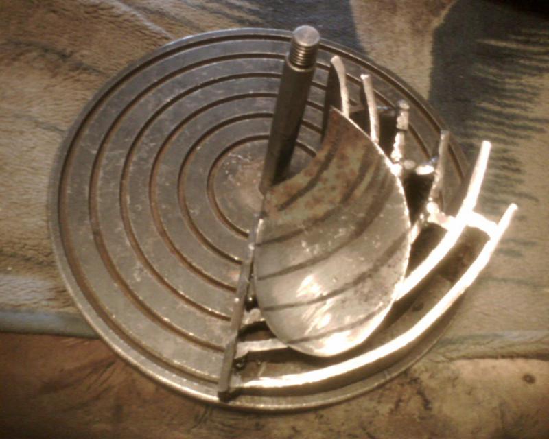

Всё догнул начинаю выгибать лопасть
Калашников
25.05.2012
2 469
93
Междуреченск
Виталий

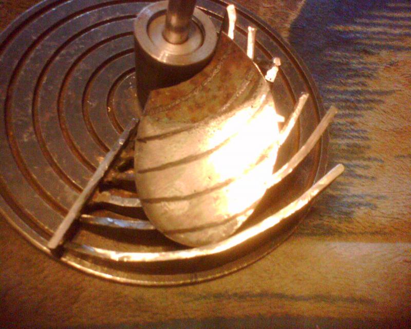

доварил стапель обработал и выгнул лопасть.То что чуть не догибается дотянем после приварки, лопасти закрепив гайкой и шайбами ,винт на стапеле будет жёстко упираться и более точно всё выгнется.
