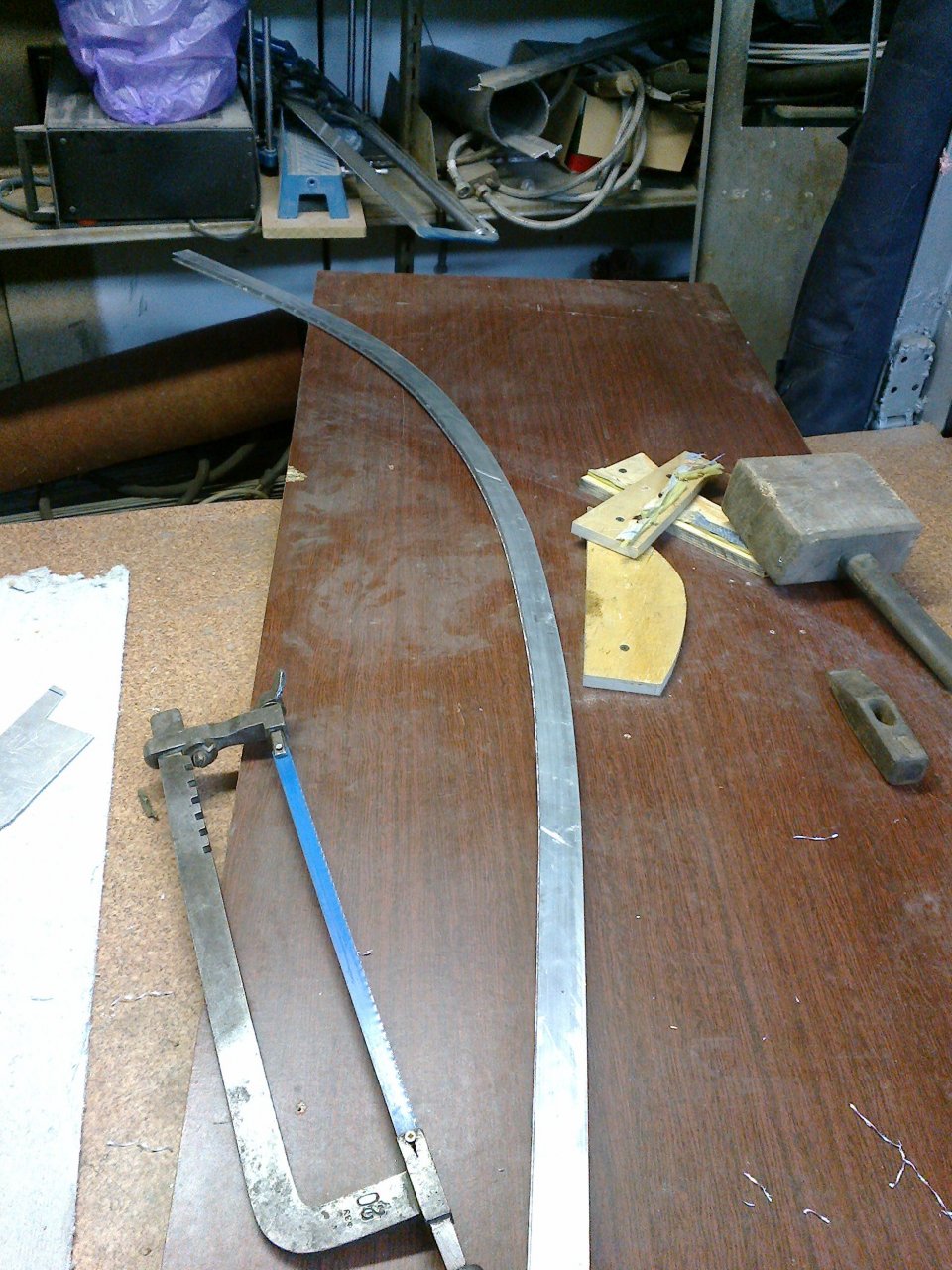

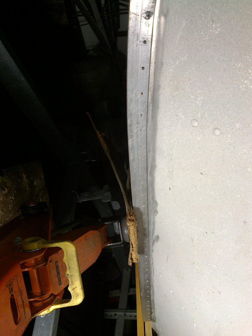

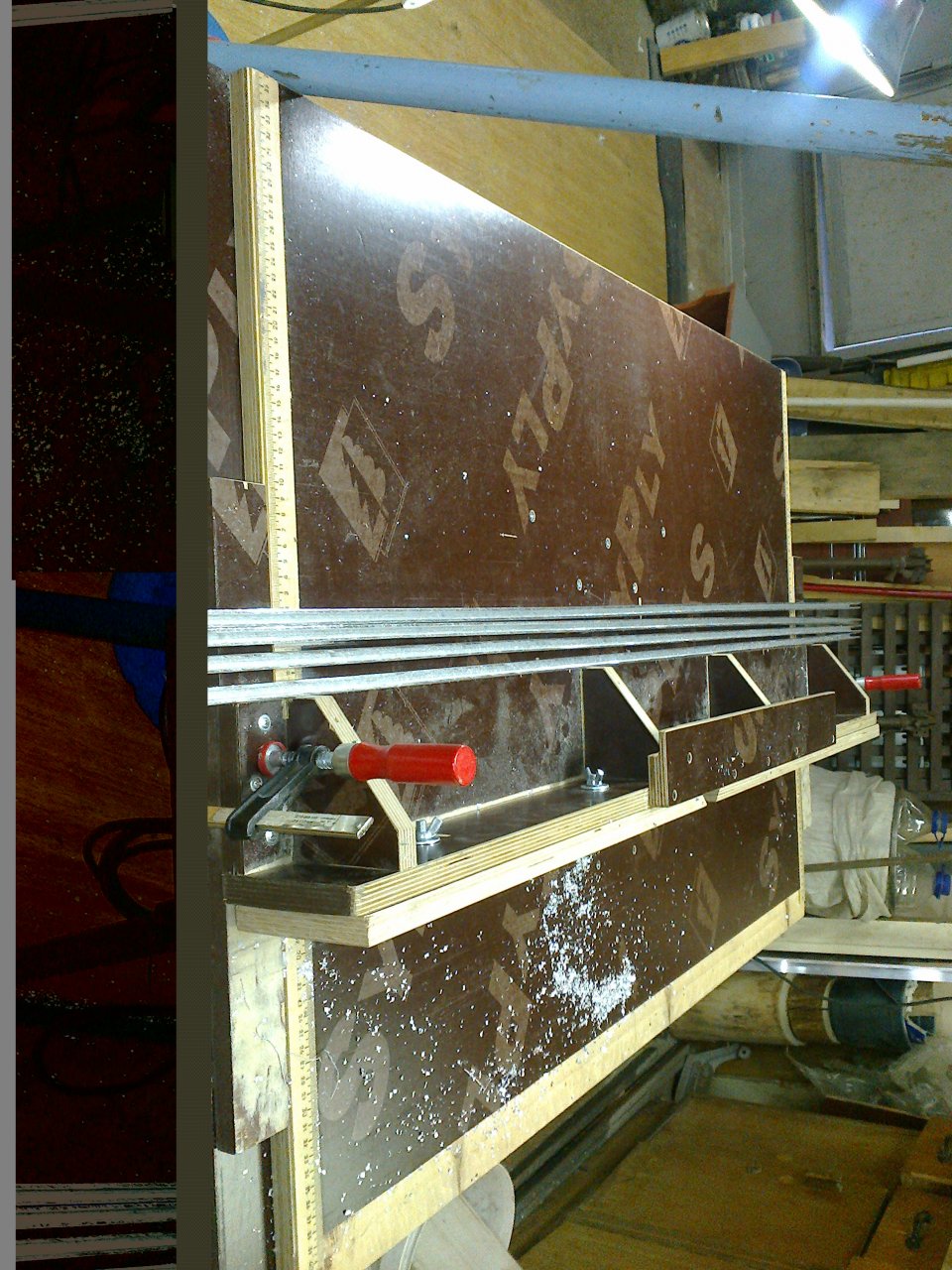

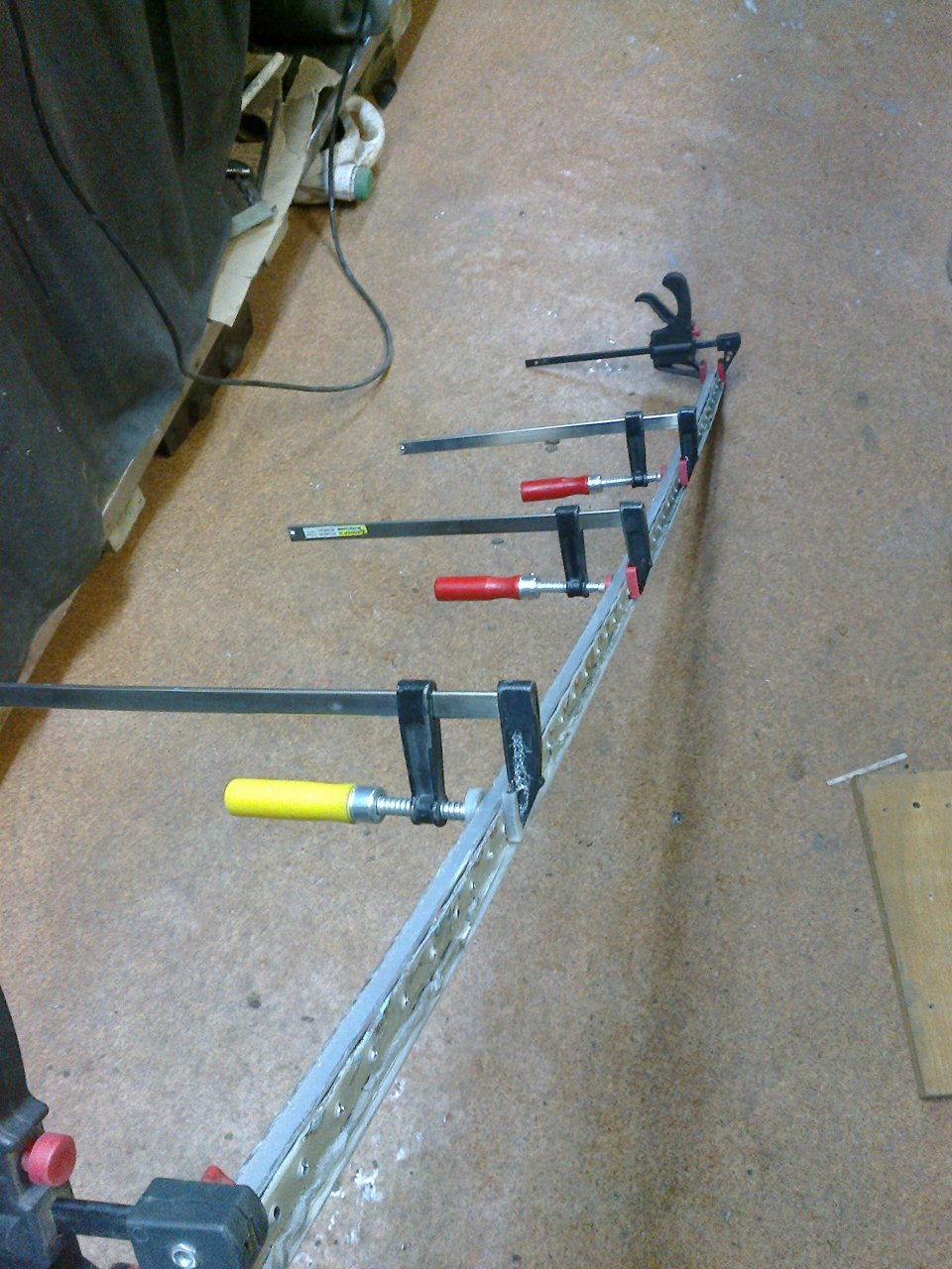

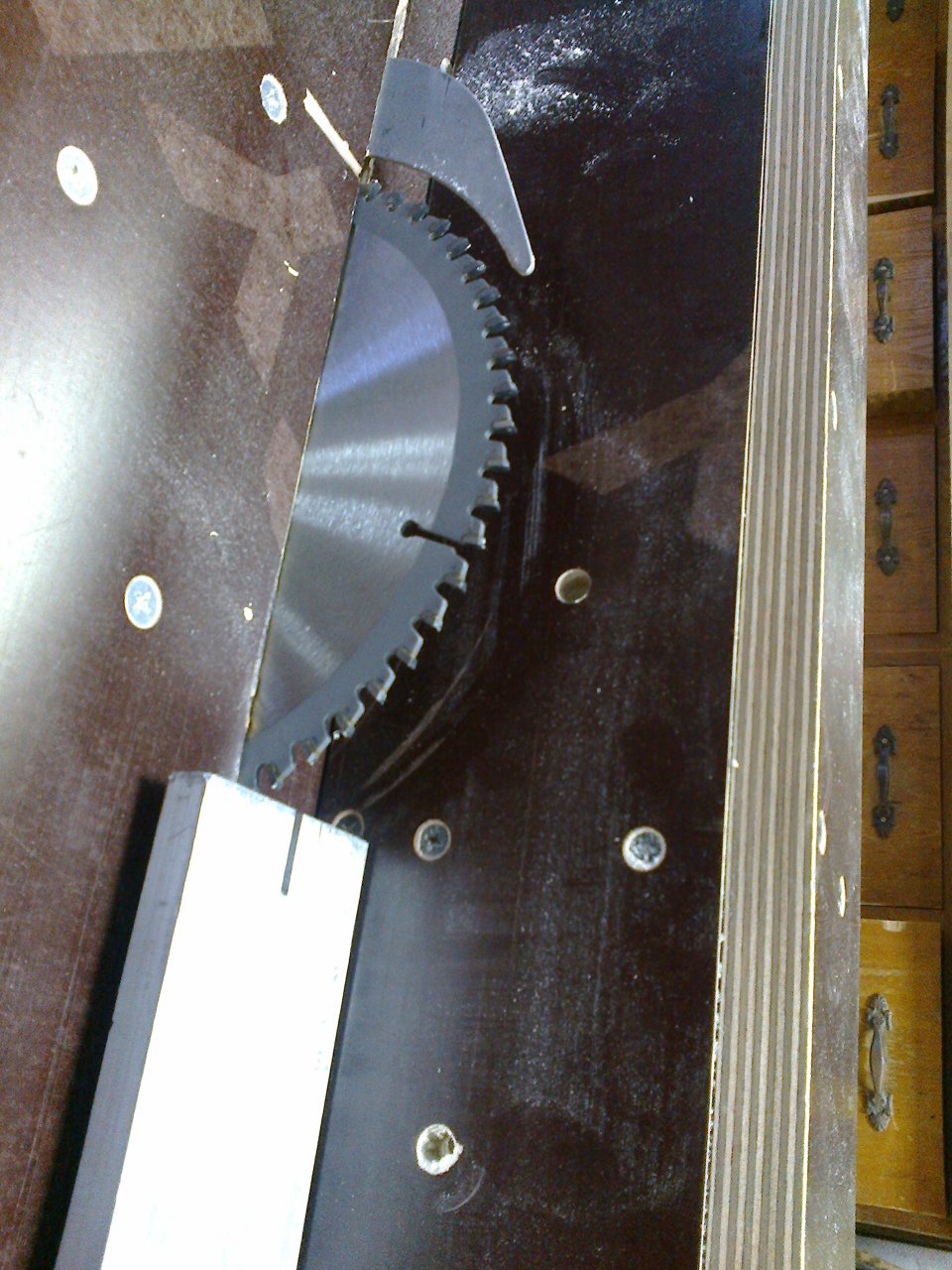

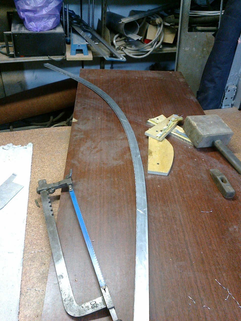

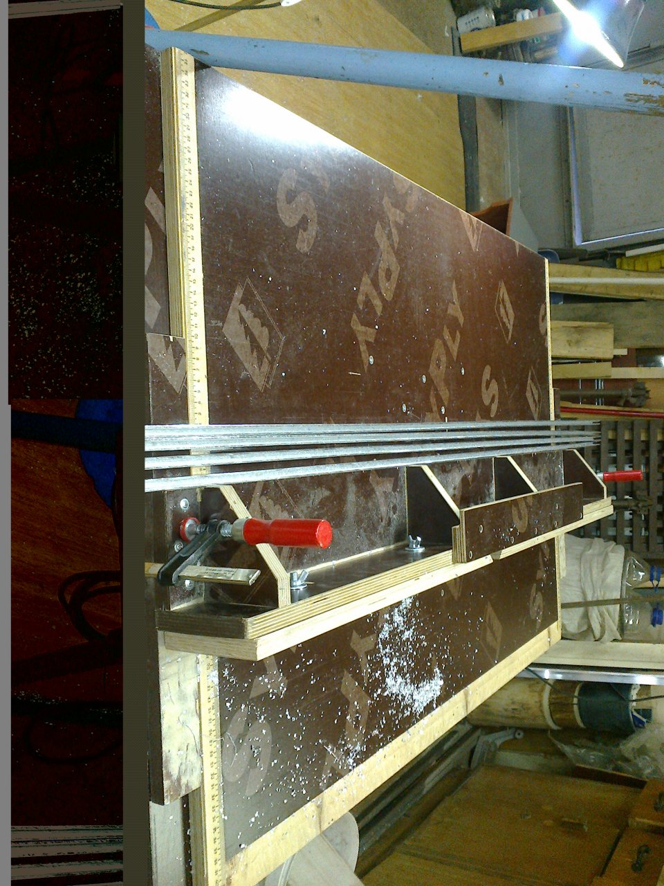

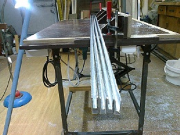

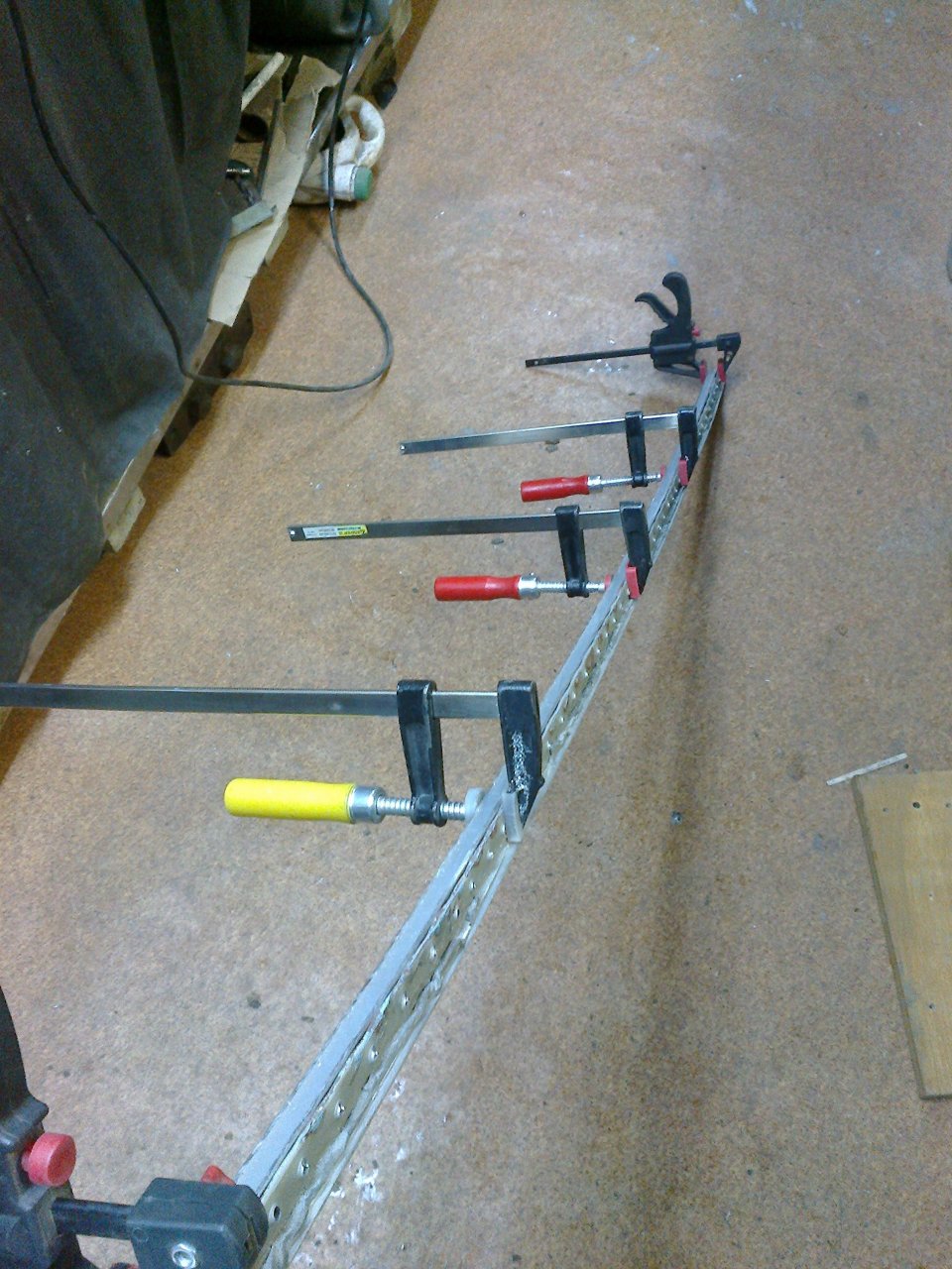

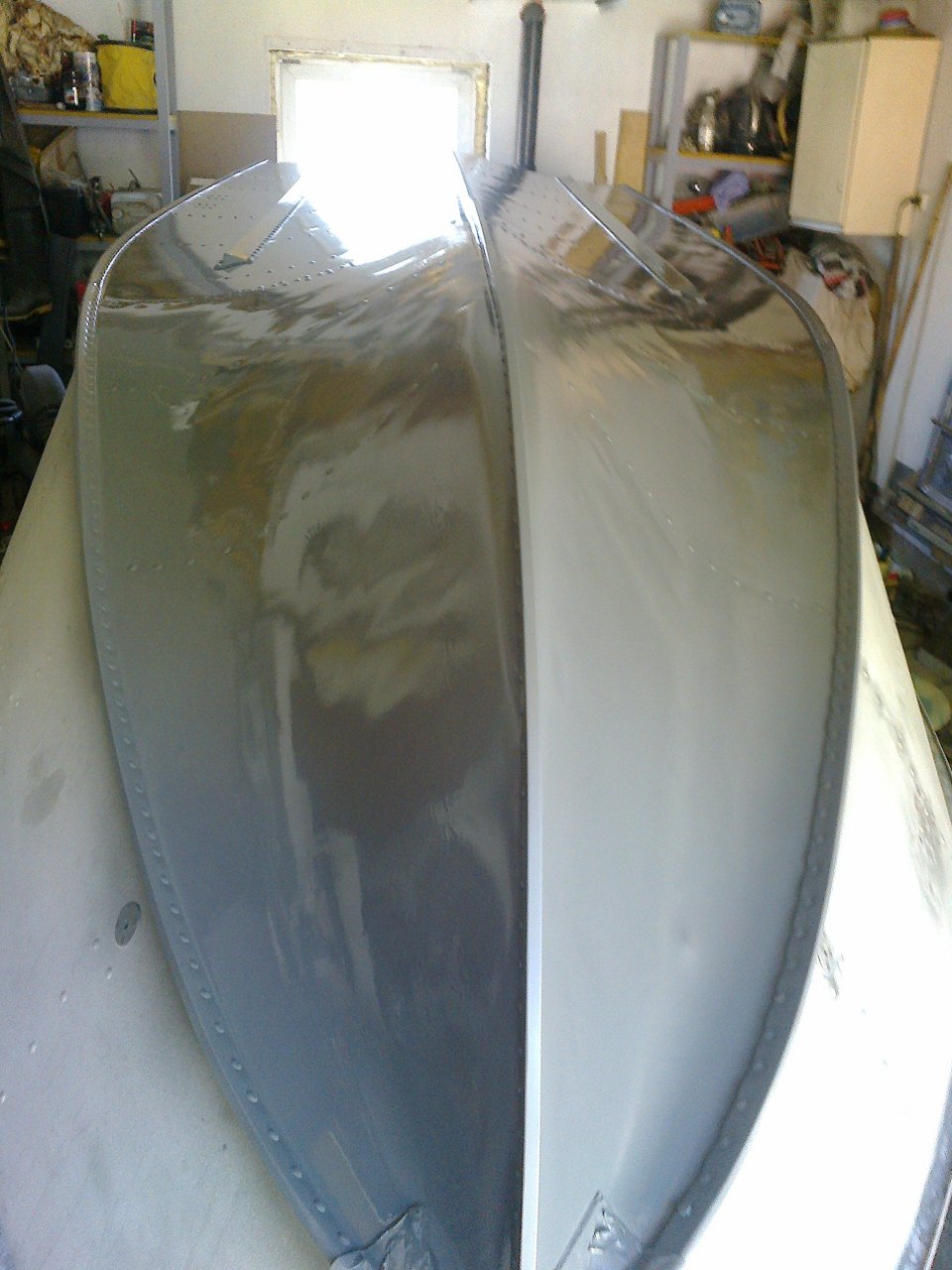

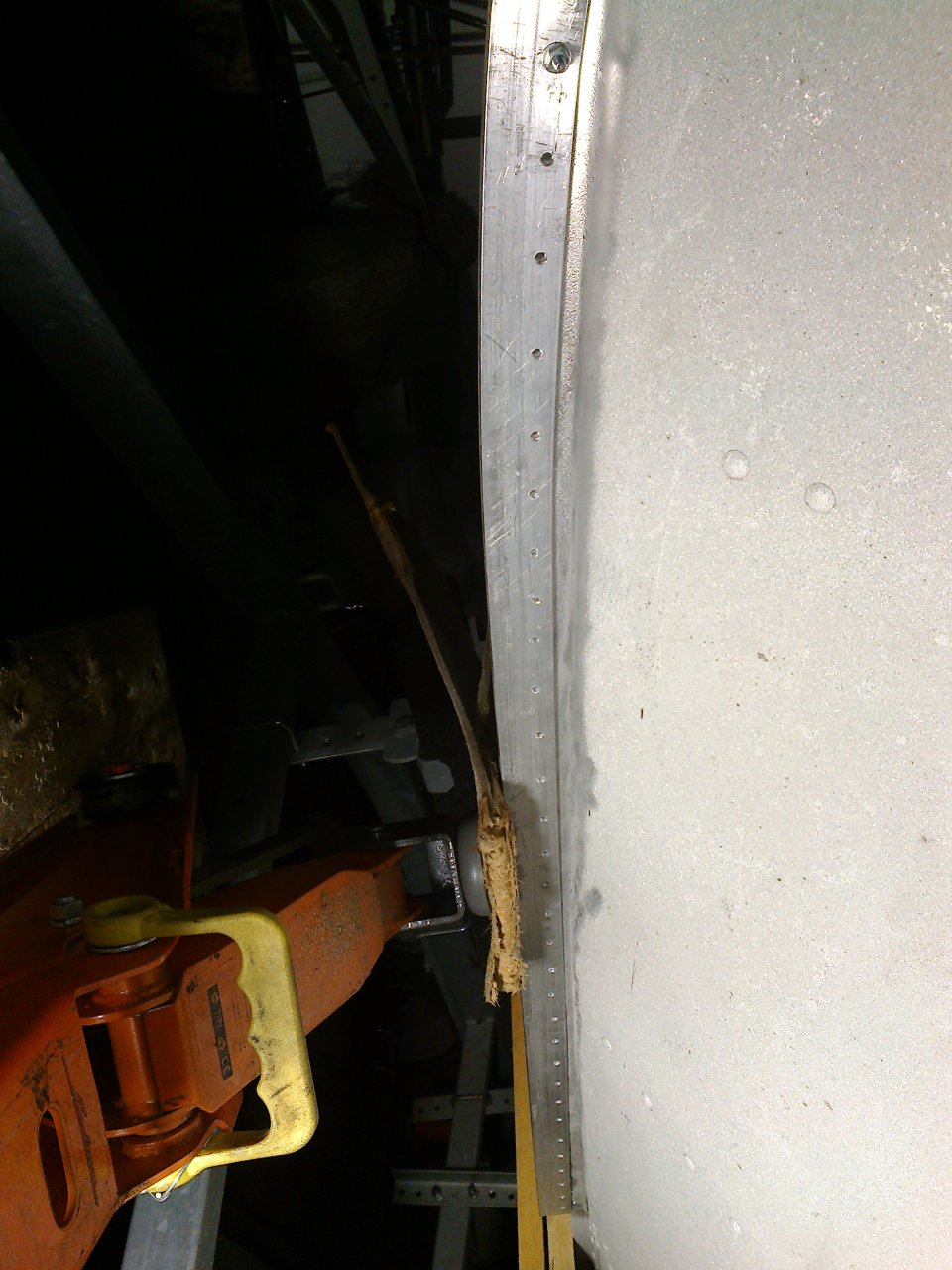

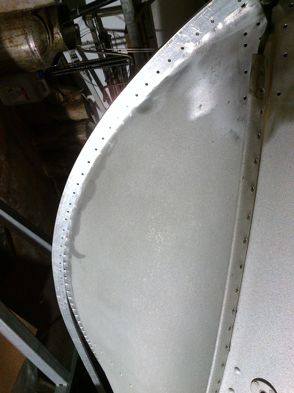

Был испробован вариат из АД 31, шина электротехническая 60х10х4000 .Получается 4 накладки по 2м Полтора сезона полет нормальный. Относительно мягкий но вязкий материал. Правда придется пилить.

Сори за перевертоши :(
На форштевень каких размеров уголок использован?

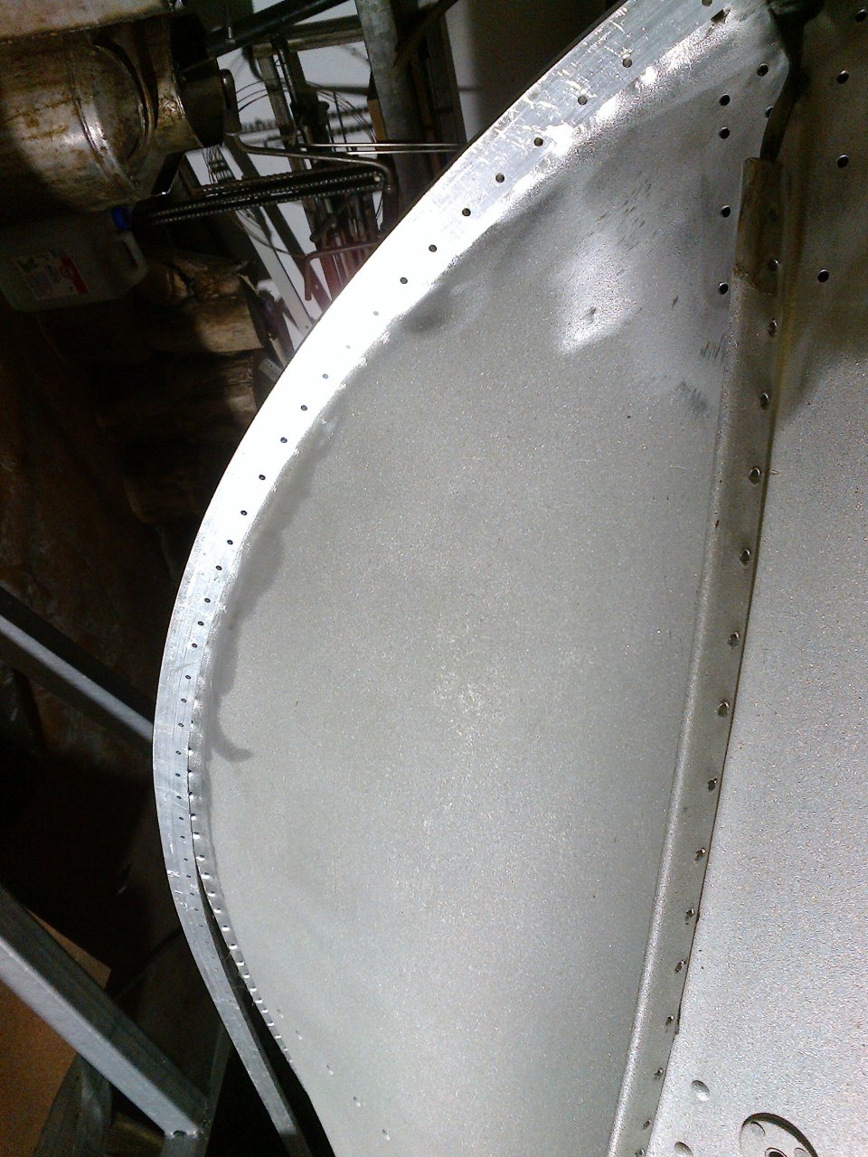

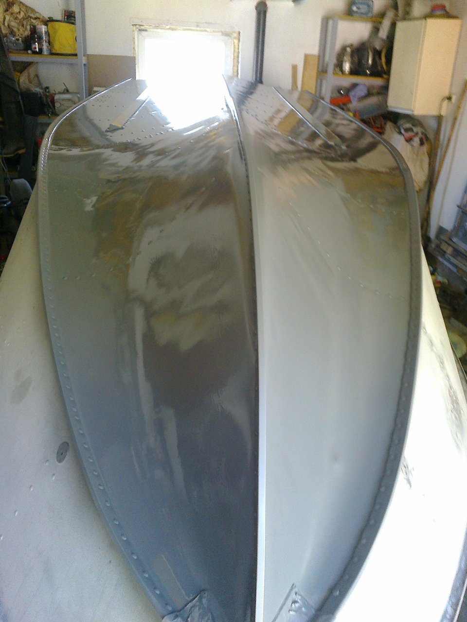

На скуле можно пробовать более мягкий сплав заклёпки, имхо. Есть такие, что за сплав не знаю. Но такими я убирал отверстия выше ватерлинии.
https://forum.motorka.org/threads/22992/post-438467. Сын тупо увидел на дороге кучу заклёпок, не поленился и собрал. Пошли в дело.
Это потай из авиационных Д16т https://forum.motorka.org/threads/22992/post-641921
А это скорее всего Д18
Обрати внимание, как ведёт себя законцовка редана, при том, что клепал ее КМП-14 и регулировал силу удара. С перфоратором такая регулировка недоступна. Что у тебя с ним получится не знаю. Загать десяток заклёпок, думаю можно. Но больше - это садо-мазо какое-то...

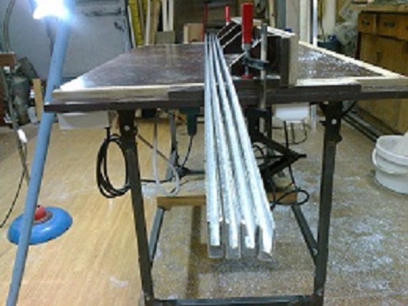

Пропустил вопрос. Это не уголок. Шина электрическая. Распилена пополам по длине и ширине. Начальные размеры 60х10х4000 мм. После распиловки получилось 4 заготовки с размерами 28х10х2000 мм. Затем пилим паз шириной 4 мм и глубиной 18 мм для форштевня.
