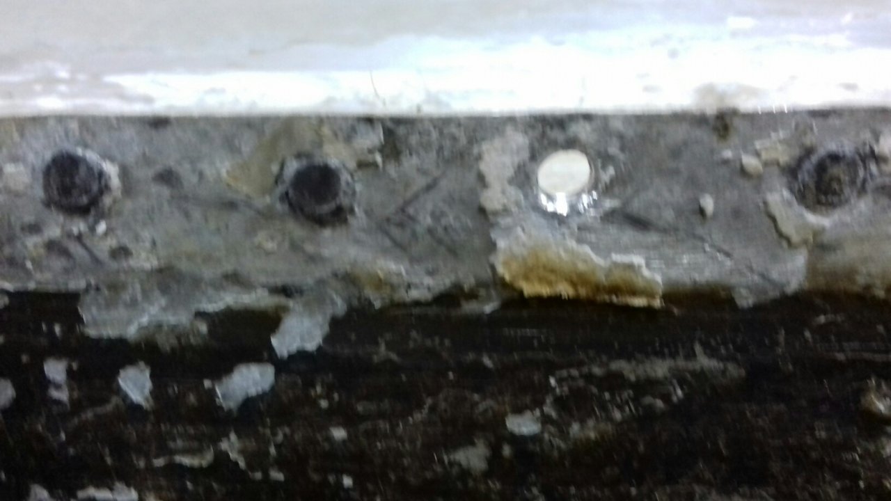

Oleg_samara
18.01.2017
2 906
2 502

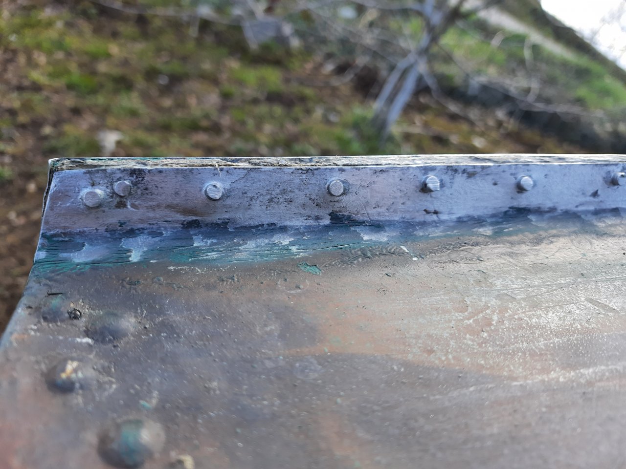

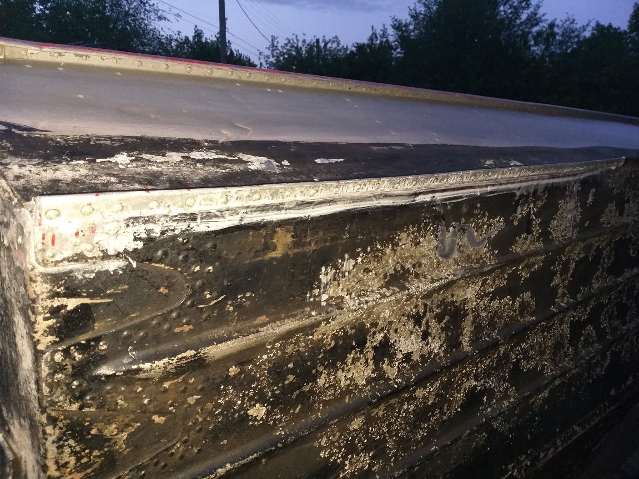

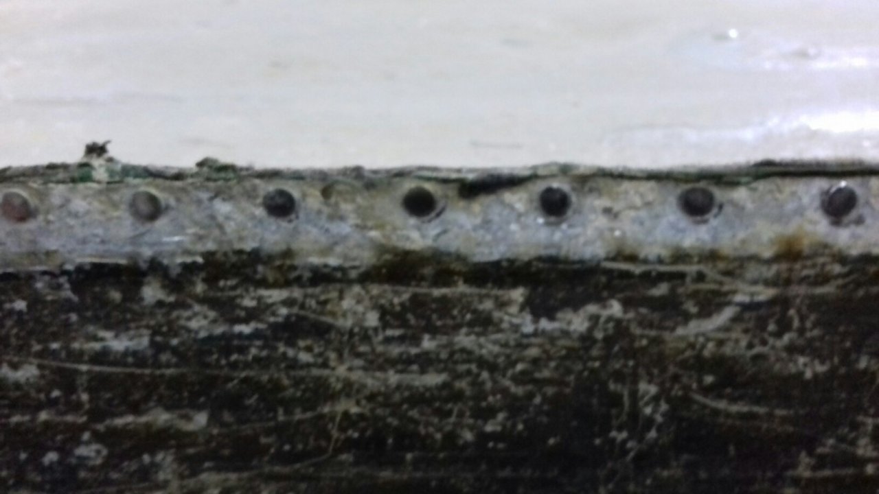

Повторю как я делаю , стачиваю головки с обоих сторон , можно и срубить , сдираю остатки старых сгнивших скул ,. Далее стачиваю тело заклепок до выступания из листов борта и днища на 1 - 1,5 мм , то есть длина тела заклепки без головок на 2 - 3 мм длинее пакета , потом выколоткой выбиваю их прикрыв тряпочкой , что бы не улители с обратной стороны придерживая поддержкой , если есть заклепки в потай ловить остатки заклепок о обтачивать их в размер нет неоходимости . Оценивается тиоколка в шве , либо оставляем , либо вычичаем если сгнила ( герметик по любому надежнее ) . Подзенковываем отверстия с обоих сторон , вставляем выбитые остатки заклепок обратно в отверстия и расклепываем в потай с обоих сторон , повторю если есть заклепки в потай можно ими . Теперь при установки новой накладки нет необходимости попадать в старые отверстия , сверлить можно в любом месте ( даже если попадете в ползаклепки ) не придерживаясь старого шага ( особенно при ведущих отверстиях в ремонтной скуле ) . Под накладкой обязательно прогрунтовать , и клепать на герметик после высыхания грунта .
Для себя любимого желательно добавить на скулу изнутри гнутик- уголок по всей длине ватерлинии , добавит и прочности и герметичности . Посмотри мою тему ,, Ликбез по ремонту и мелкий тюнинг Прогресса ,, .

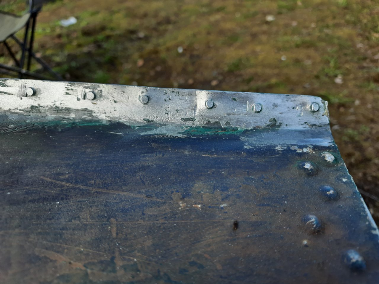

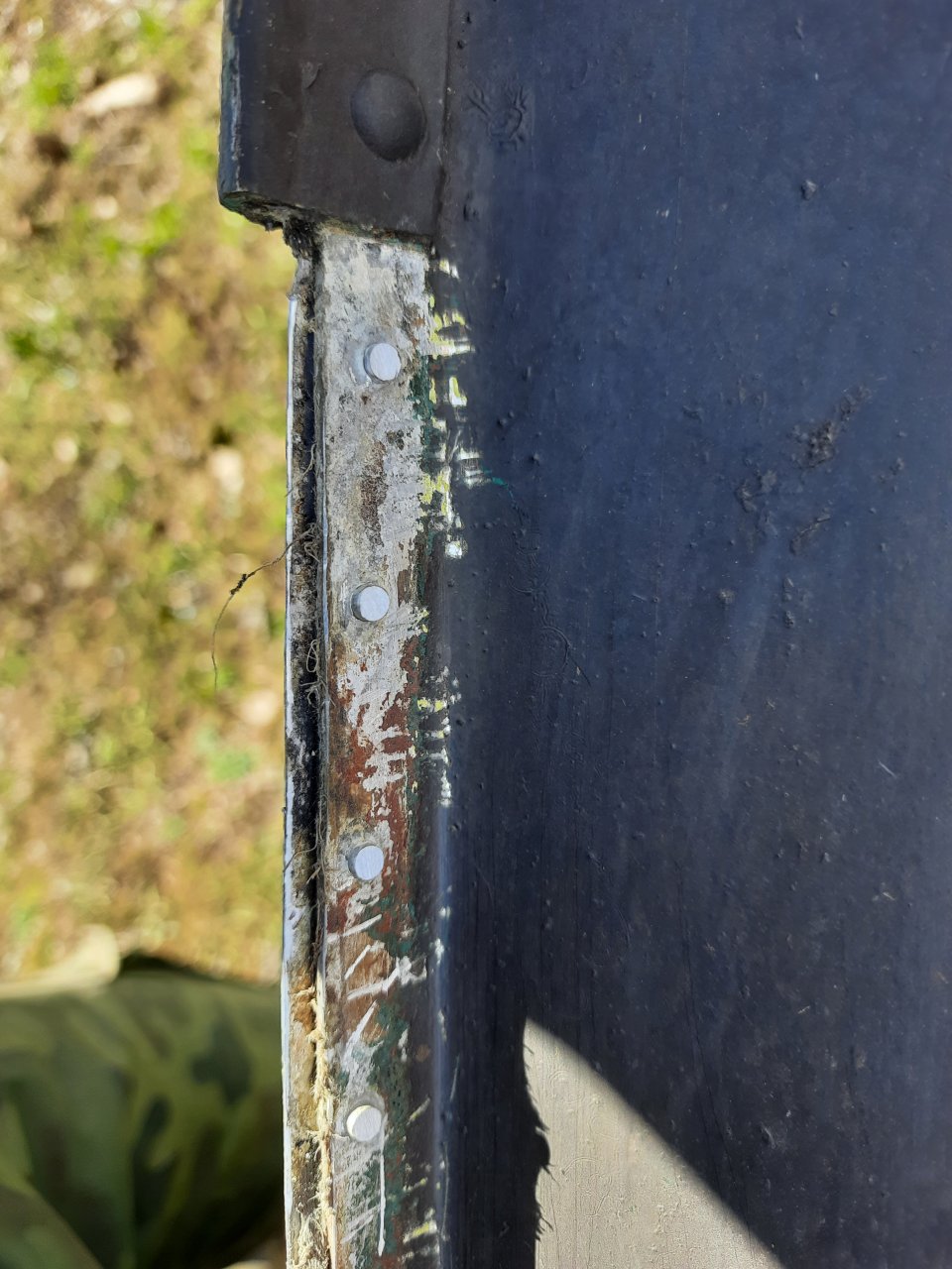

На данный момент зачистил обводы со стороны бортов и снял остатки сгнивших накладок со стороны днища.

Стоит ли досконально зачищать от краски? Со стороны днища плохо сходит
Счищай все , что слетает , если сидит прочно не трогай , и обязательно прокрась перед клепкой , хотябы кистью .

На Прогресс и на Казанки я гну скуловые накладки из Д16М , если из Д16Т надо с термообработкой.

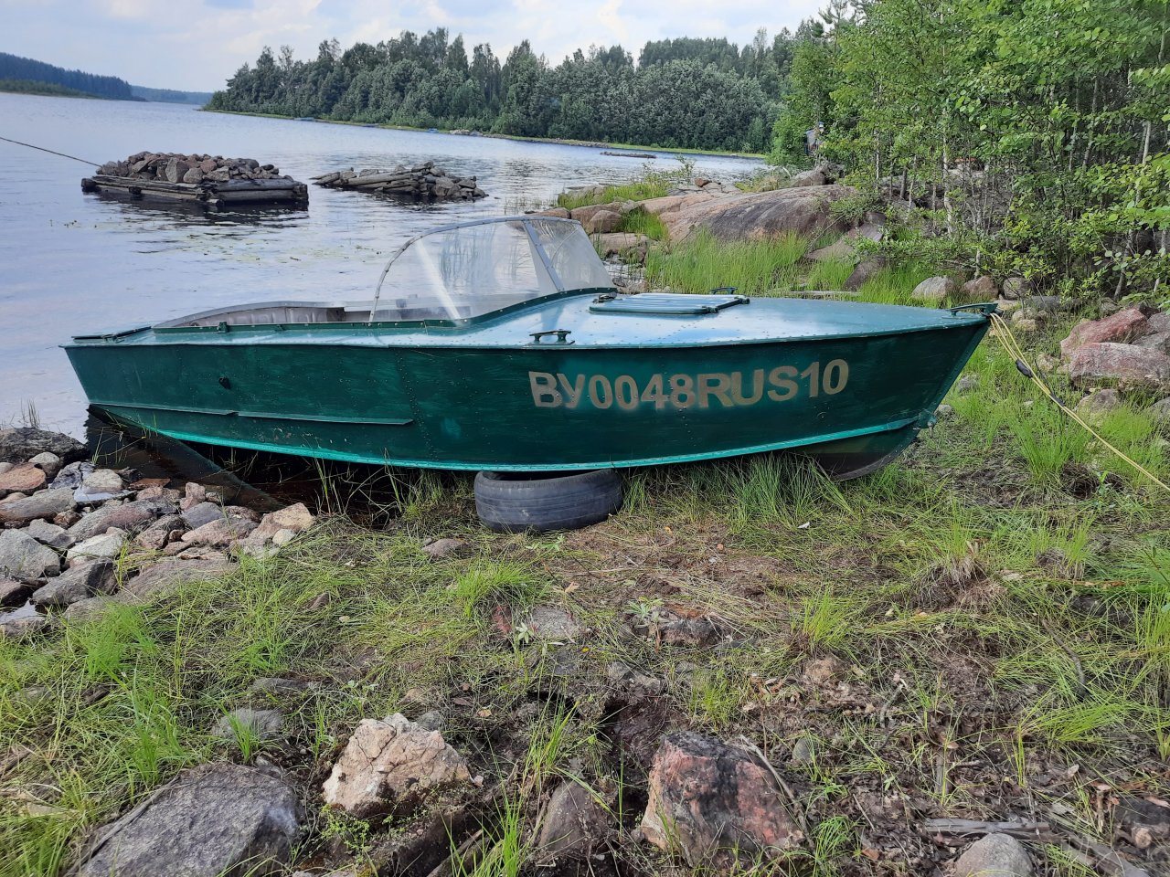

А где флаг? Без флага айайяй :ayayay
Вроде флаг не надо уже. Ни слова про флаг в действующем пр. 355 .
В отмененном пр.340 было
9. Идентификационный номер наносится контрастным цветом на обоих бортах судна. Середина идентификационного знака должна находиться на расстоянии 1/4 длины корпуса от форштевня одной строкой. Высота букв и цифр должна быть не менее 150 мм, ширина — 100 мм, а толщина линий шрифта — 15 — 20 мм.
10.
В случае, если в силу конструктивных особенностей судна отсутствует возможность несения Государственного флага Российской Федерации на флагштоке, мачте или другом предназначенном для этого предмете рангоута судна, изображение Государственного флага Российской Федерации размерÐ
