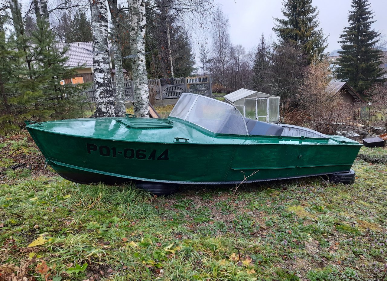

Приветствую уважаемое сообщество! Загорелся желанием о покупке Прогресса, на протяжении нескольких месяцев мониторил авито, рассматривая модели 4 и 2М , т.к "четверки" нужной не оказалось, выбрал более менее приличный вариант 2М, конечно же не без дефектов, договорился с продавцом и в день Х выехал с отцом совершать сделку, решение уже было заранее принято брать этот вариант, подкупило то, что со слов хозяина лодка без заплат и не течет, плюс небольшой бонус в виде штатного ветрового стекла, двух спиннингодержателей. Не торопясь, с перекурами, проехав 600 км с большим прицепом, добрались до места, осмотрев лодку ударили по рукам, подписав договор купли-продажи, далее лежал обратный путь в Карелию.
Сделаю небольшое отступление, уточнив что лодку взяли для эксплуатации в большей степени на небольшом Карельском озере размерами 20х5км, где у нас имеется дача, для рыбалок/охот и прогулок с семьей.
В лодке были установлены полы из влагостойкой фанеры, края которой уже начали разбухать и привинченные автокресла, которые были также демонтированы мной как и полы.
Читая форум, изучая темы и опыт владельцев, появляются вопросы, которые если позволите, буду задавать.

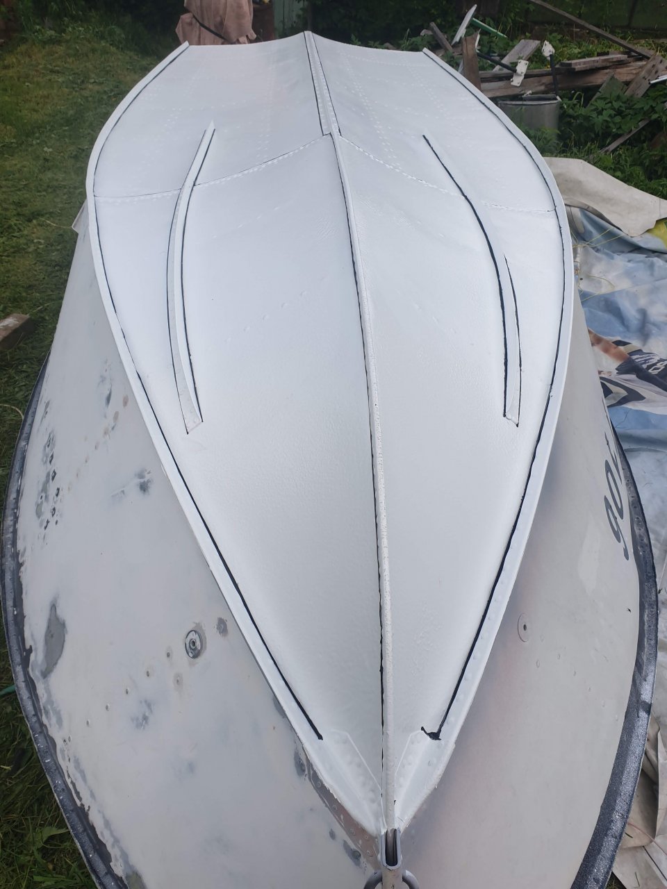

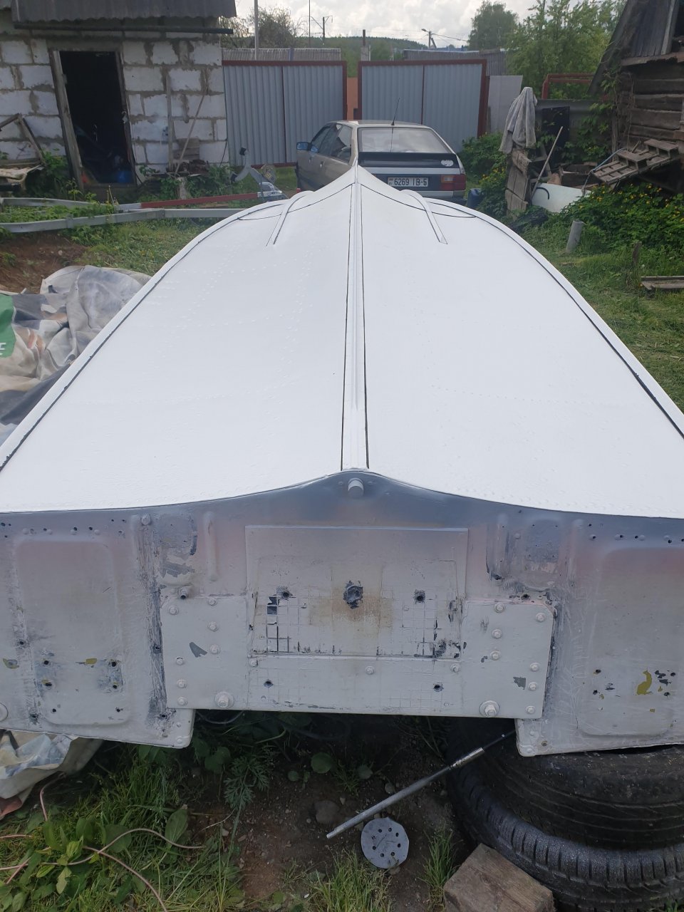

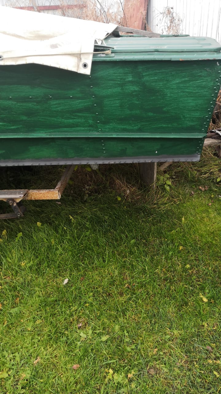

Главная проблема этой лодки, это отсутствие части накладки слева. Я так понял, что бывший хозяин не стал заморачиваться с заменой, а просто зачистил, заклепал без накладки и загрунтовал
1 881
Главная проблема этой лодки, это отсутствие части накладки слева. Я так понял, что бывший хозяин не стал заморачиваться с заменой, а просто зачистил, заклепал без накладок и загрунтовал
Хорошего нет там нечего, сам переклепывал на своей со всех сторон, есче использовал согнутый уголок, сча можно купить готовый, работа несложная , и желательно холодком, чтоб герметик неуспевал быстро сохнуть :snimau shlyapu:

Спасибо! А я предполагал купить уголок из Д16, чтобы можно было по старым дыркам заклепать, с заводскими накладками так не выйдет наверное.

Как гнуть будешь д16?, есть готовые уже, согнутые ,толстые, продоет вроде Зверев или как там его, ребята подскажут

Да это понятно, что есть готовые, уже мониторил этот вопрос, просто как готовый по старым дыркам заклепать?

Риски на против отверстий на лодке поставь, хоть чем то помогут, ну и над каждой риской растояние от бортада до отвертия, я и недумаю что ктото клепает в старые отверстие ,там гермет будет , проблем небудет
