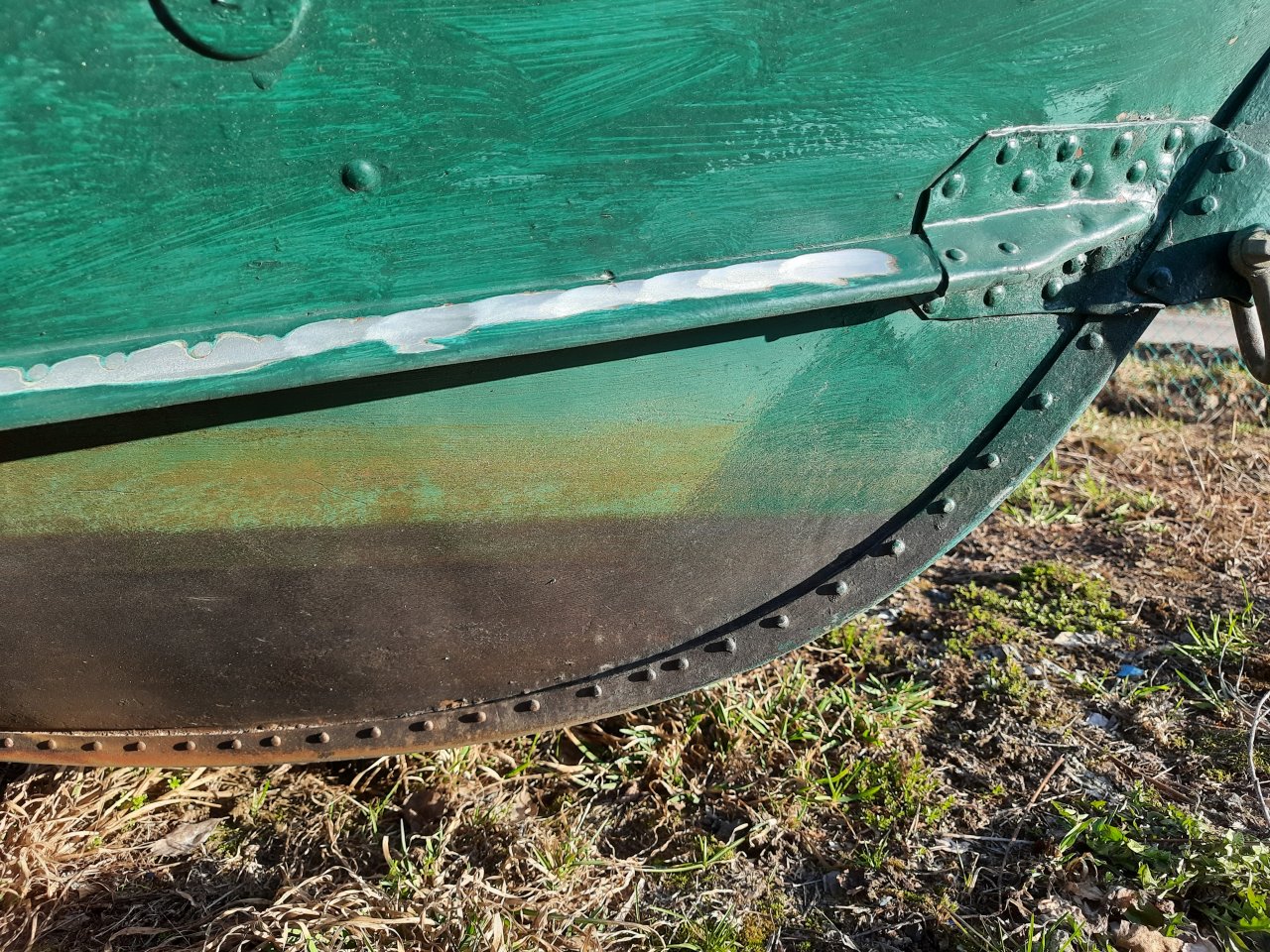

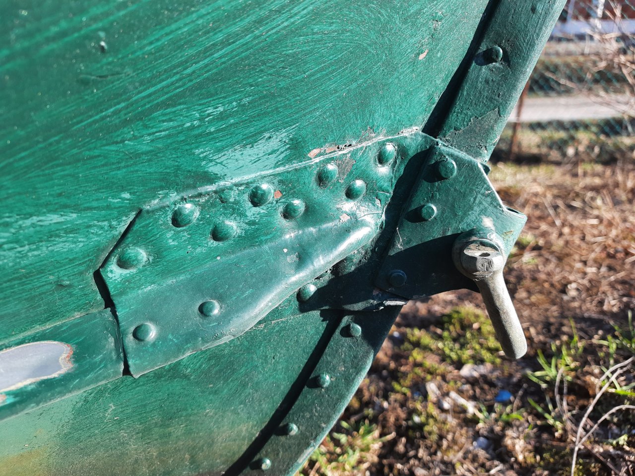

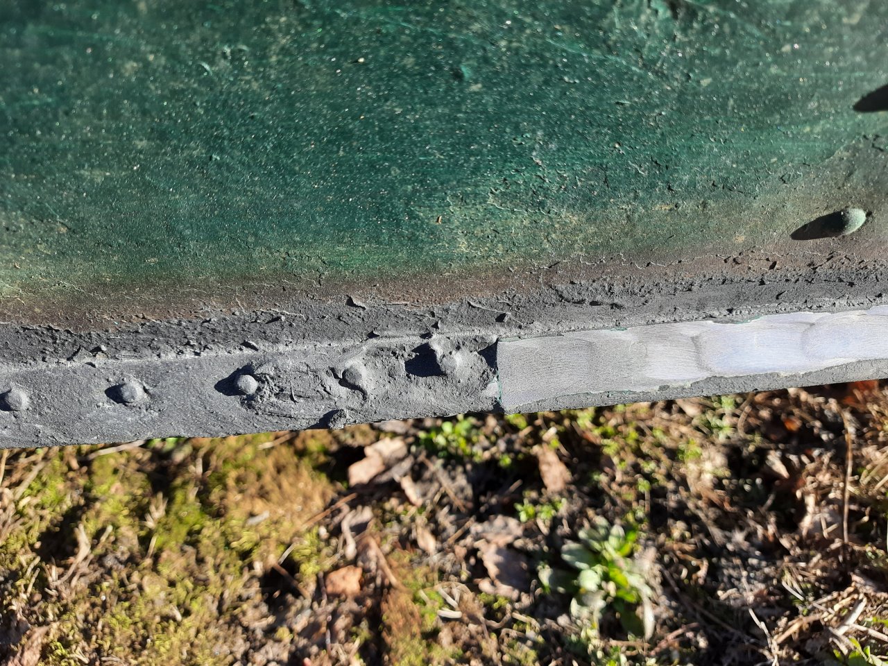

Всем привет! Начал снимать лепестковым кругом шляпки заклепок, не знаю чем лучше убрать заклепки там, где отсутствует накладка. Также лепестком или срезать стамеской, посоветуйте пожалуйста!

Срубай стамеской, всю накладку испортишь.

Заклепки стачиваете что бы не использовать старые отверстия, а сверлить новые, при установки новых накладок? Тогда для более точной работы лучше зачистной круг и болгарка с регулятором оборотов.

Да, отверстия буду сверлить новые между старыми

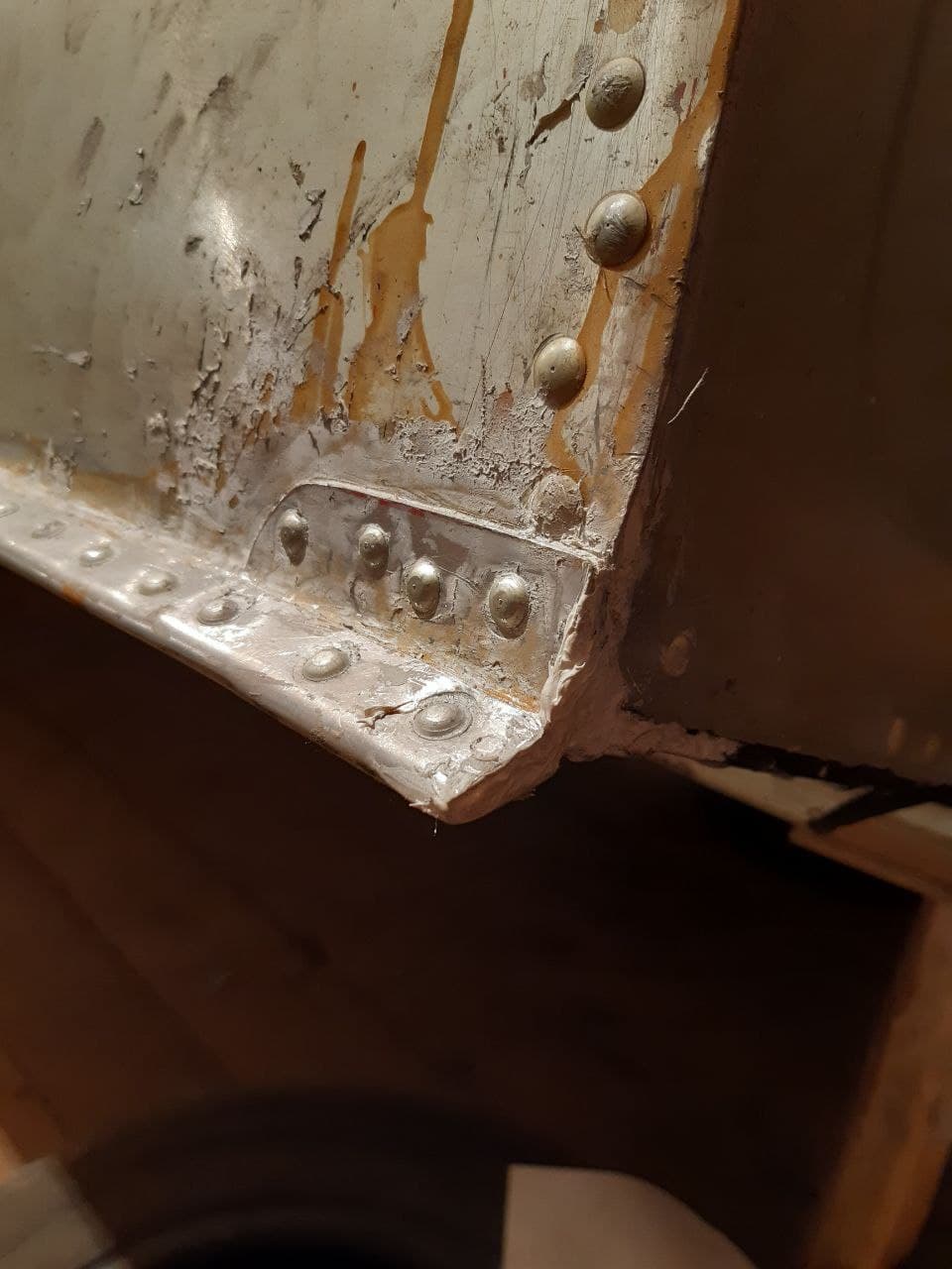

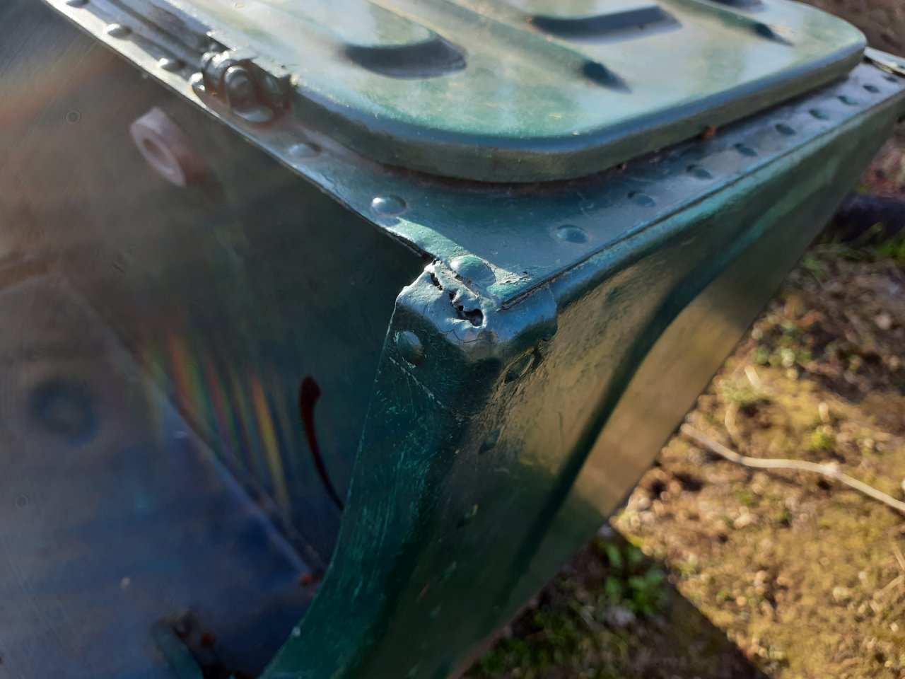

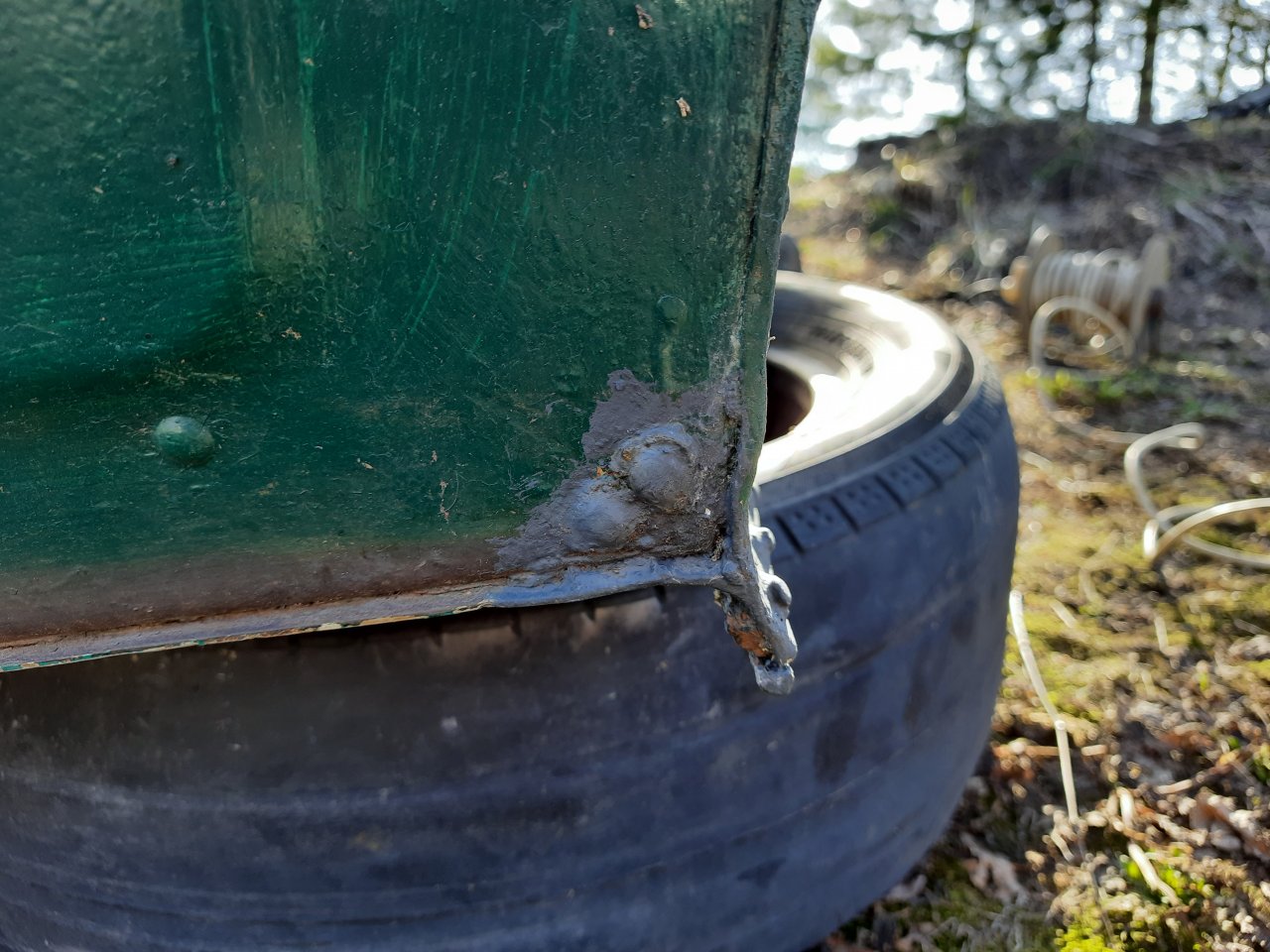

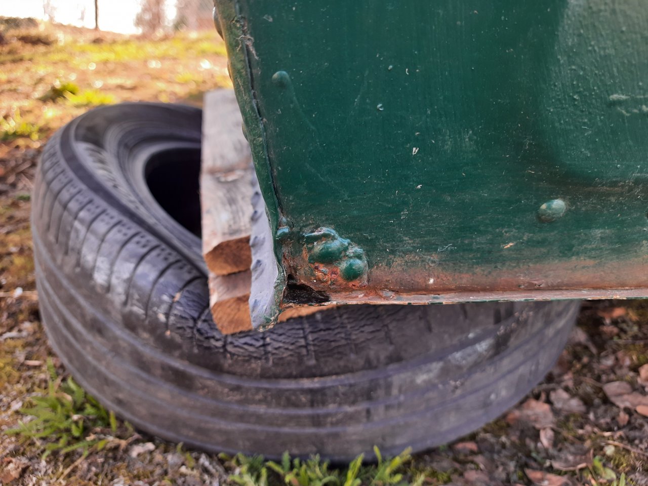

Помимо накладок есть еще такие проблемы

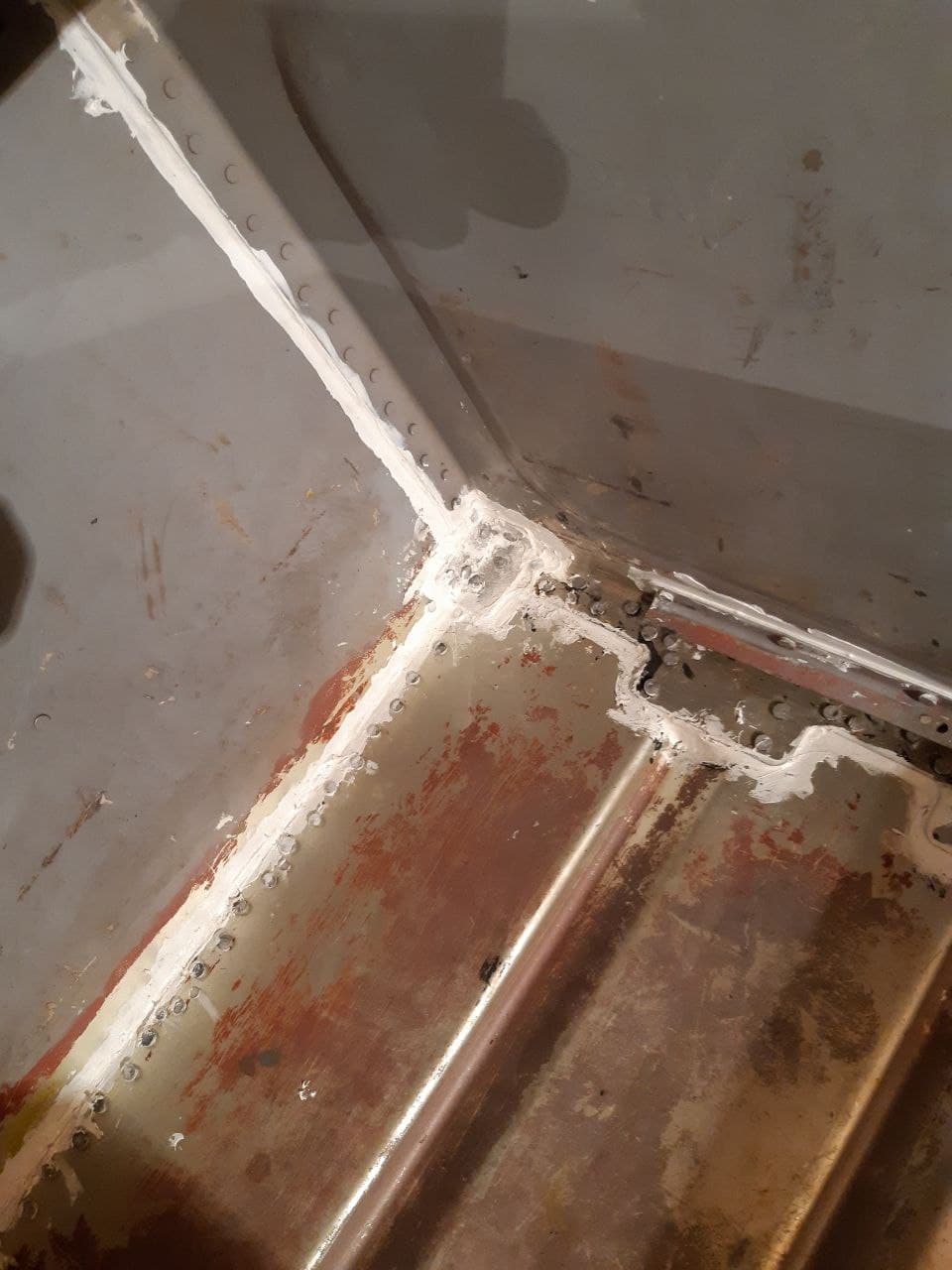

Высверливайте заклепки, вытаскивайте черный уголок. Ищите немного амг3, 1,5-2 мм и делайте уголки как по ссылке снизу. Изнутри ставьте на герметик. А потом скуловую накладку менять. Можно еще снаружи уголок для усиления, опять же как в теме Олега по ссылке снизу
Вот тут прямо первые посты показывают как решить проблему эту.

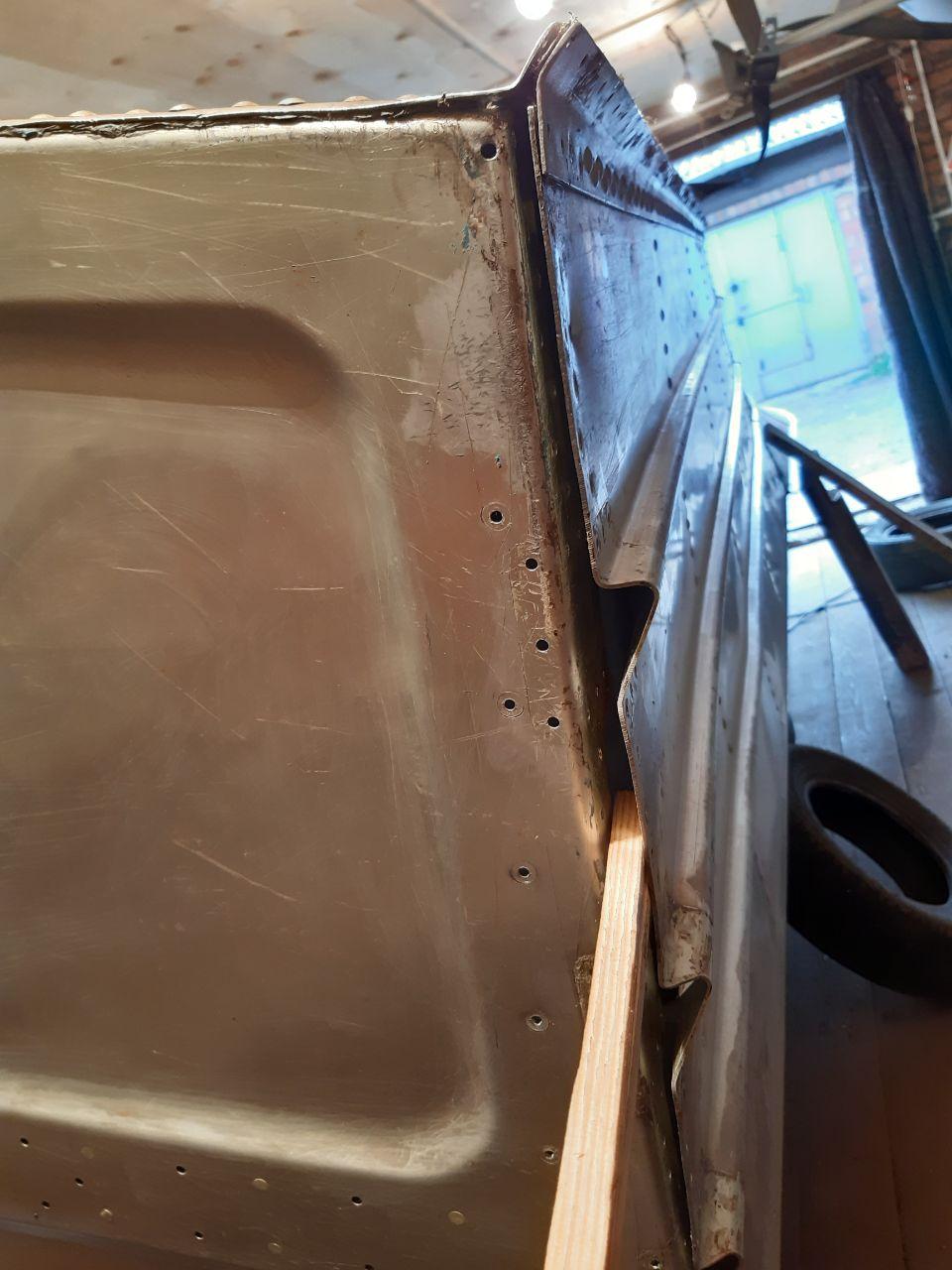

Вот на казанке делал примерно так же, только внешний уголок под скулу решил засунуть (возможно зря). Но суть одна - должно получится так же. Фото как было и как стало
У тебя скулы згнили, судя по фото, разбирай, до места нармального, уголок из стали, высверлишь заклепки ,с днища тоже пару штут ,и вверх кормы пару штук, раскроешь скулу возле кормы, вычестишь все обработаешь, с уголка согнешь и сваришь аргоном нужный, вставишь на место , и заклепаешь, все на гермет,так на проге своем делал
На скулу есть готовый профиль, или гни уголок

Какие заклепки? Те что сгнили на фото?? Круг на болгарку зачестной и стачивай, потом или стамеской или чем нибуть пробуй остатки гнили выковыривать, пока до скулы недайдешь,

Посматри на его скулы и уголки, на фото, там капут, чтоб только дыр небыло под уголками, скулам и заклепкам тоже капут под 10ти слойной краской
И чтот мне подсказывает до миделя капут

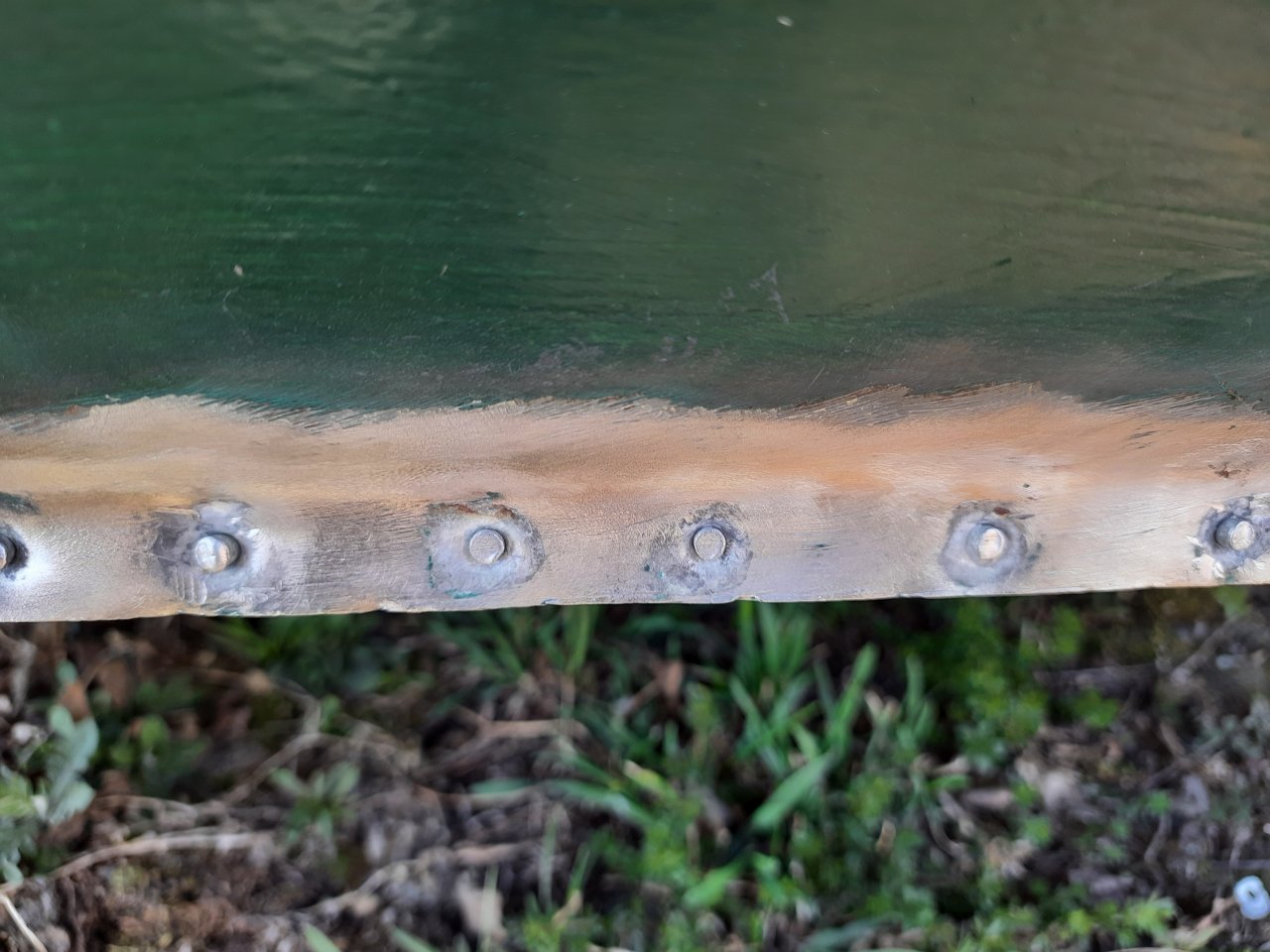

Андрей спрашивает эти заклепки зачем срезали? Вроде в этом месте обвод неплохой. В видео с ютуба мастер берет сверло на 0,1 больше заводской заклепки. Если заводская заклепка 4мм, то сверло 4,1-4,2 и сверлит шляпку на ее глубину. дальше бородком стучит с обязательной поддержкой с обратной стороны, чтобы метал в пакете не разошелся. Я до этого видео брал сверло на 3мм проходил насквозь заклепку, потом сверлом 7 на малых оборотах сворачивал шляпу а далее так же бородком и поддержкой выколачивал.
На скулах без обвода я бы аккуратно старые заклепки болгаркой сточил, а потом не лепестковым кругом, а щеткой-крацовкой (где то слышал что лепестковый много снимает лишнего) так же аккуратно счищал покрытие . Пока счищать будете, станет понятно в каком состоянии скула. Если с центра лодки и к носу скула родная дюралевая и в хорошем состоянии, то зачем ее вообще менять и срезать заклепки? Если в торопях срезали, то удаляйте срезанные заклепки по технологии выше и клепайте в старые отверстия. а там где обвода нет - в новые отверстия. Я бы не стал снова из стали ставить в корму уголки.

Стоит ли высверливать старые или пробовать сточить? Это то место, где отсутствовала накладка

Потому как была информация, что под накладкой за столько времени эксплуатации ничего хорошего не будет и лучше поменять
1 881
Даже под сгнившими с заде у меня на проге были идеальные скулы в грунте
Их вобще зачем трогать?? Сточил и гуд, если невыподают, зачем тебе их высверливать?

Оставить как есть и новыми заклепками между старыми заклепать? Или все таки снять теперь?
Я бы неснимал, пробывал теперь высверливать аккуратно то что сточил на хорошей накладе, и клепать новай,в гермет помакнув
