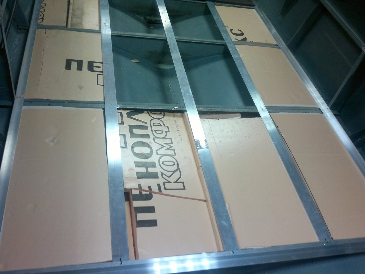

Было бы полезно почитать про клепку, опять же повторюсь интересна информация по оптимальным размерам уголков, какие лучше использовать?
Также буду благодарен за ответ по размерам профиля для каркаса пайол, размеры и толщина, думаю постелить рифленый АМГ

Каркас под полы из 9 мм фанеры делали из тавра 40 на 30 в 3 мм толщиной .Под рифлёнку думаю нужно толще или набор делать почаще.

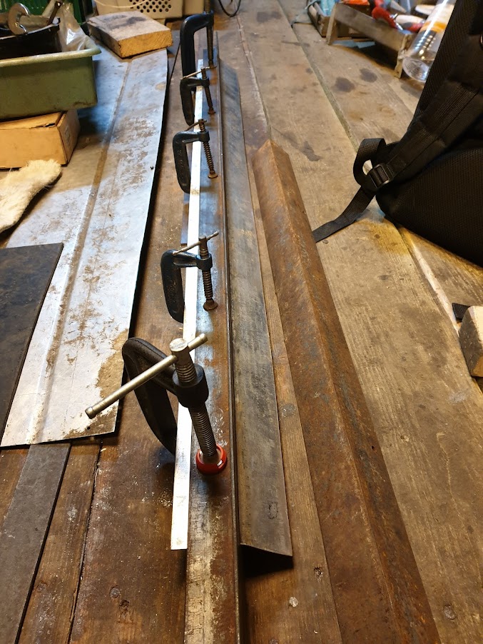

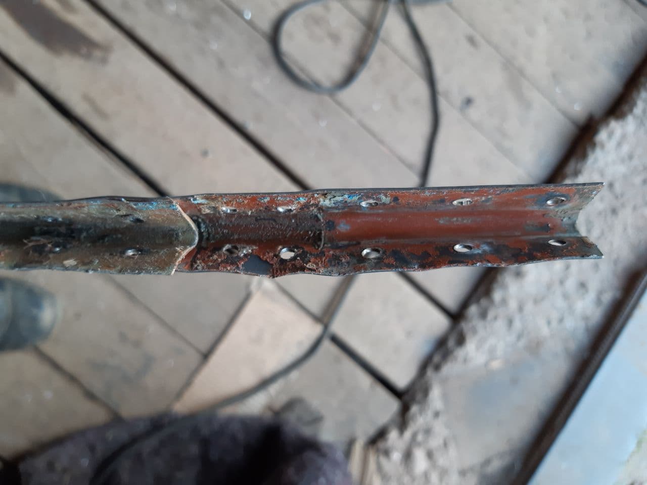

Накладки на скулы делал из листа амг-6. Думаю, что можно и попроще взять лист. Гнул сам, главное прогревать передгибкой горелкой. Один раз плохо прогрел, точнее этот край уже остыл пока грел остальное и треснул. Пришлось заварить. Гнул зажав в двух стальных уголках, третим уголком прижимал и молотком загибал до примерно 80ти градусов. потом вкладывал стальную полосу в получившийся уголок и догибал до П-образного состояния.
219266
219267
219268
После гибки уголок может стать не прямым. Это не беда. Один край сажал на винты, а второй притягивал к лодке грузовой стяжкой вокруг лодки и фиксировал на виты. Если что не понятно, подскажу. Сажал на герметик + винты. потом винты убирал и клепал полнотелыми заклёпками.
