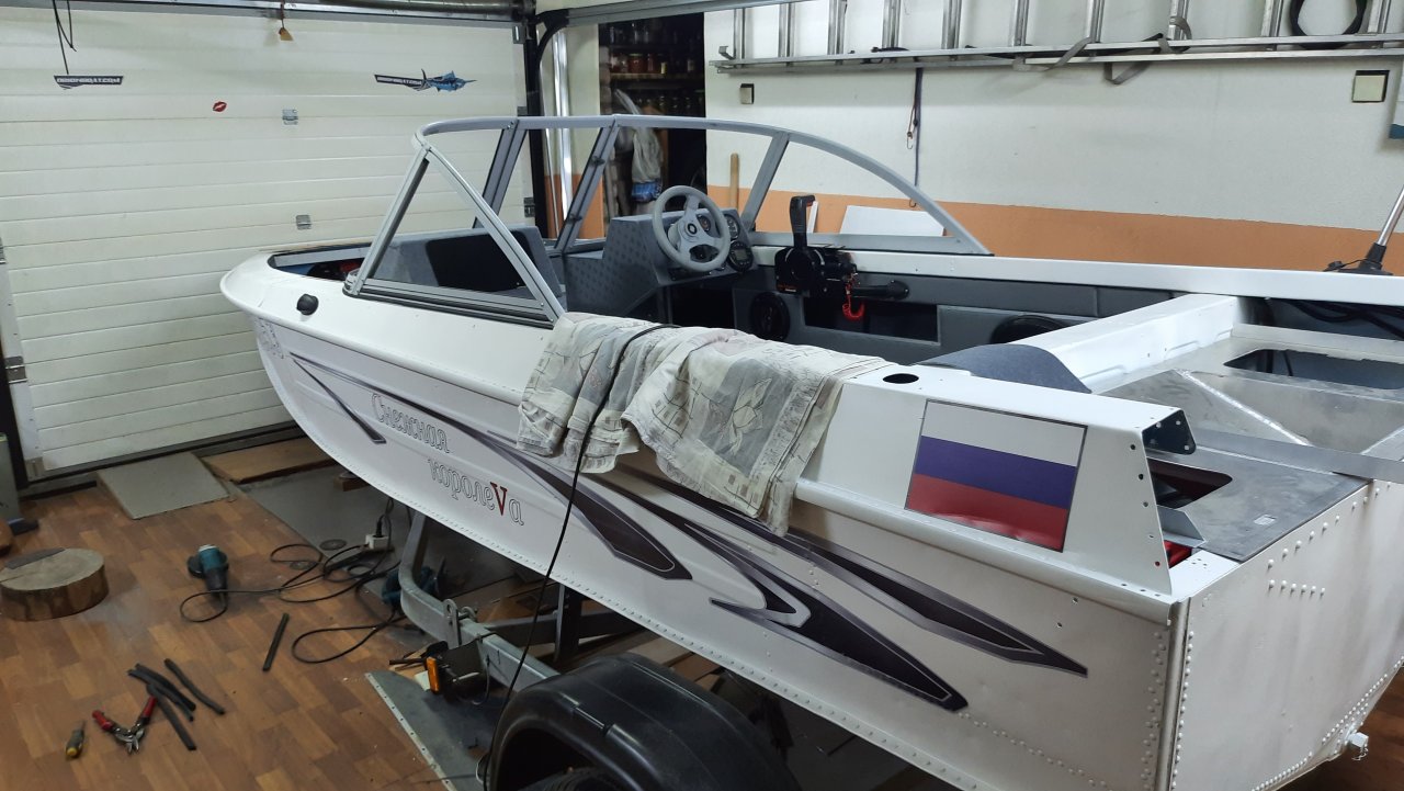

Да,Борис! Я про эстетику.Все твои замечания приняты,но конечно же я уже ничего переклеивать не буду. Лодка выходного дня,для меня рыбалка второстепенна,поэтому я хотел сделать что то красивое(на мой вкус) и балдеть теплыми вечерами.
Цвет белый мат,но по итогу он не кристально белый и под разным освещением по разному смотрится.На фото пятна теней и тем более не понятен цвет
Самое интересное,что под наклейками наоборот не заметны мелкие вмятинки,да и матовая краска здорово скрывает неровности.А если учесть что лодка 78г.в,то ей простительно исходя из ее возраста.
Но ведь можно помыть палубу или сапоги;),так что будешь в наших краях-милости прошу!
Секрета нет.Да вот долго думал как назвать лодку и решил так обозвать,она же белая и будет злая,ну вот точно Снежная королева.
Что то на фото на белый не очень похоже, фотик походу г
Я уж подумал что цвет,, снежная королева,, но не похож

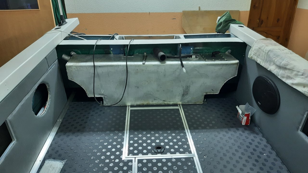

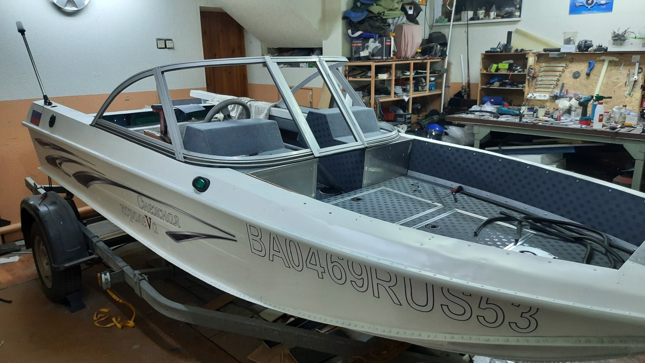

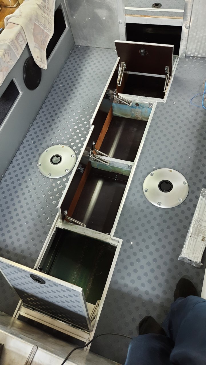

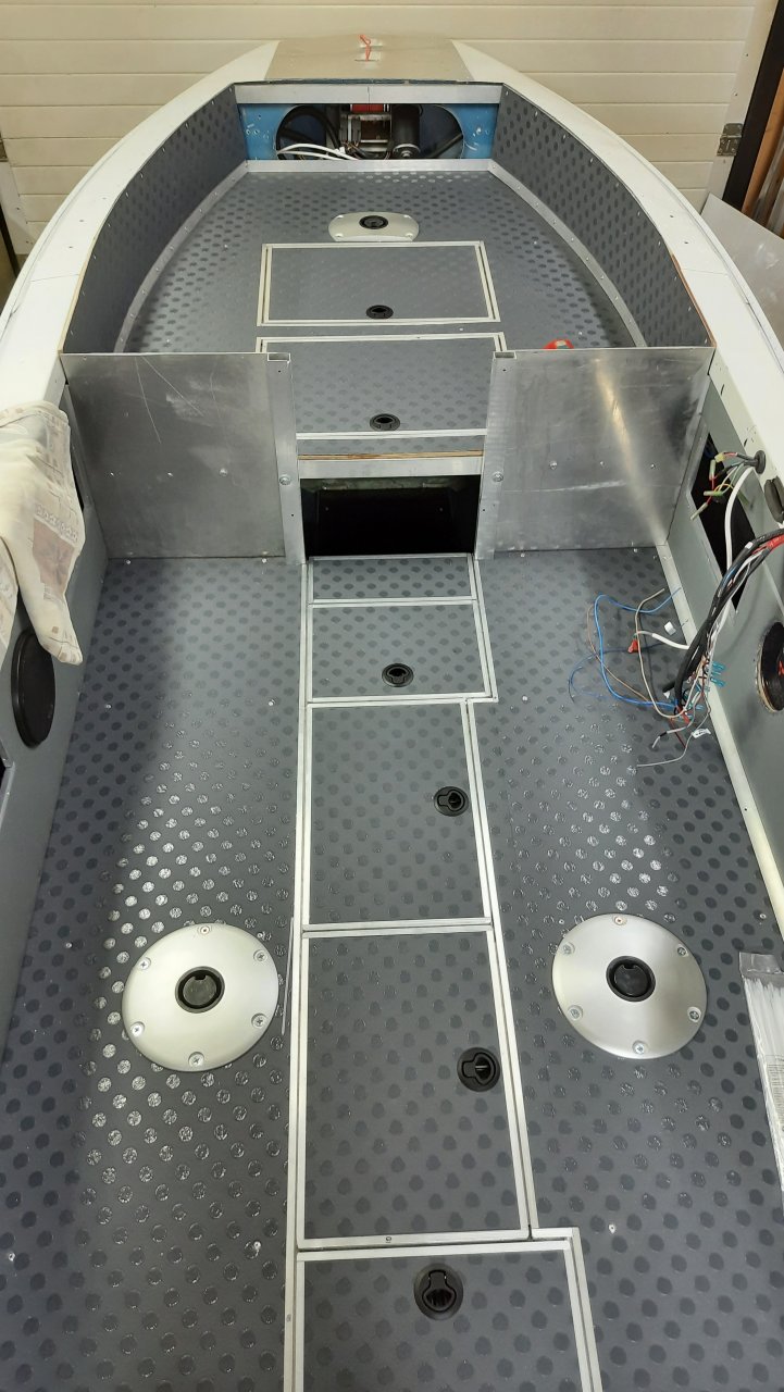

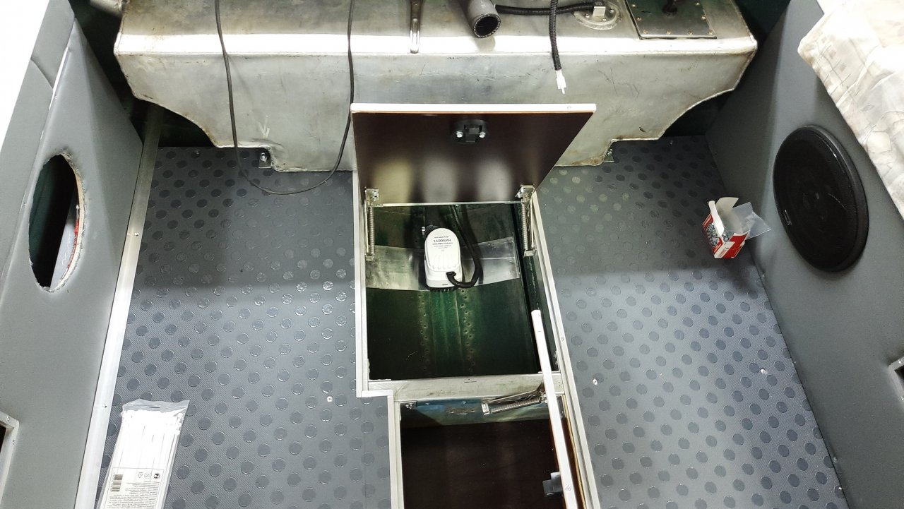

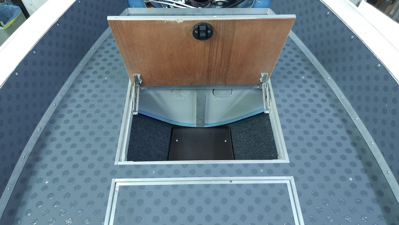

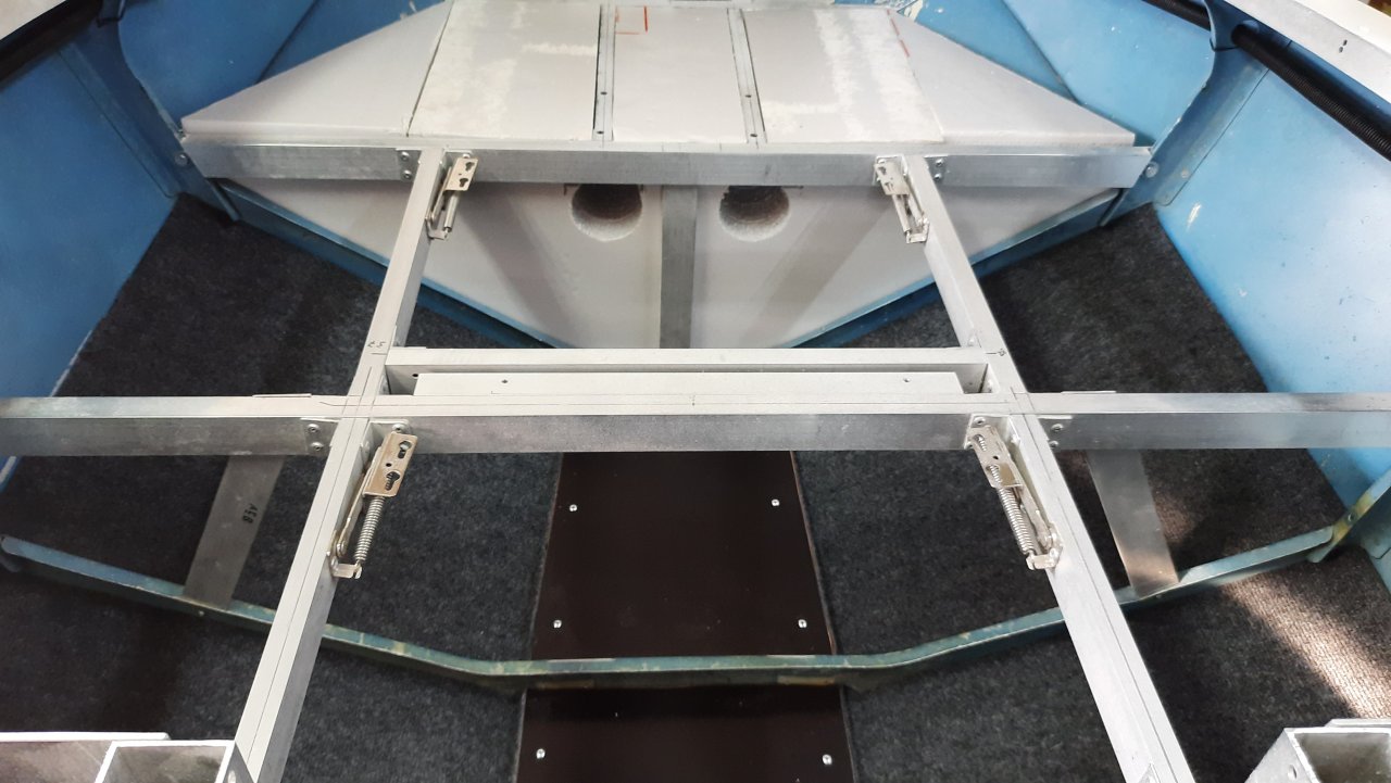

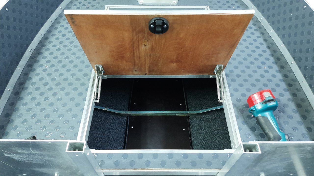

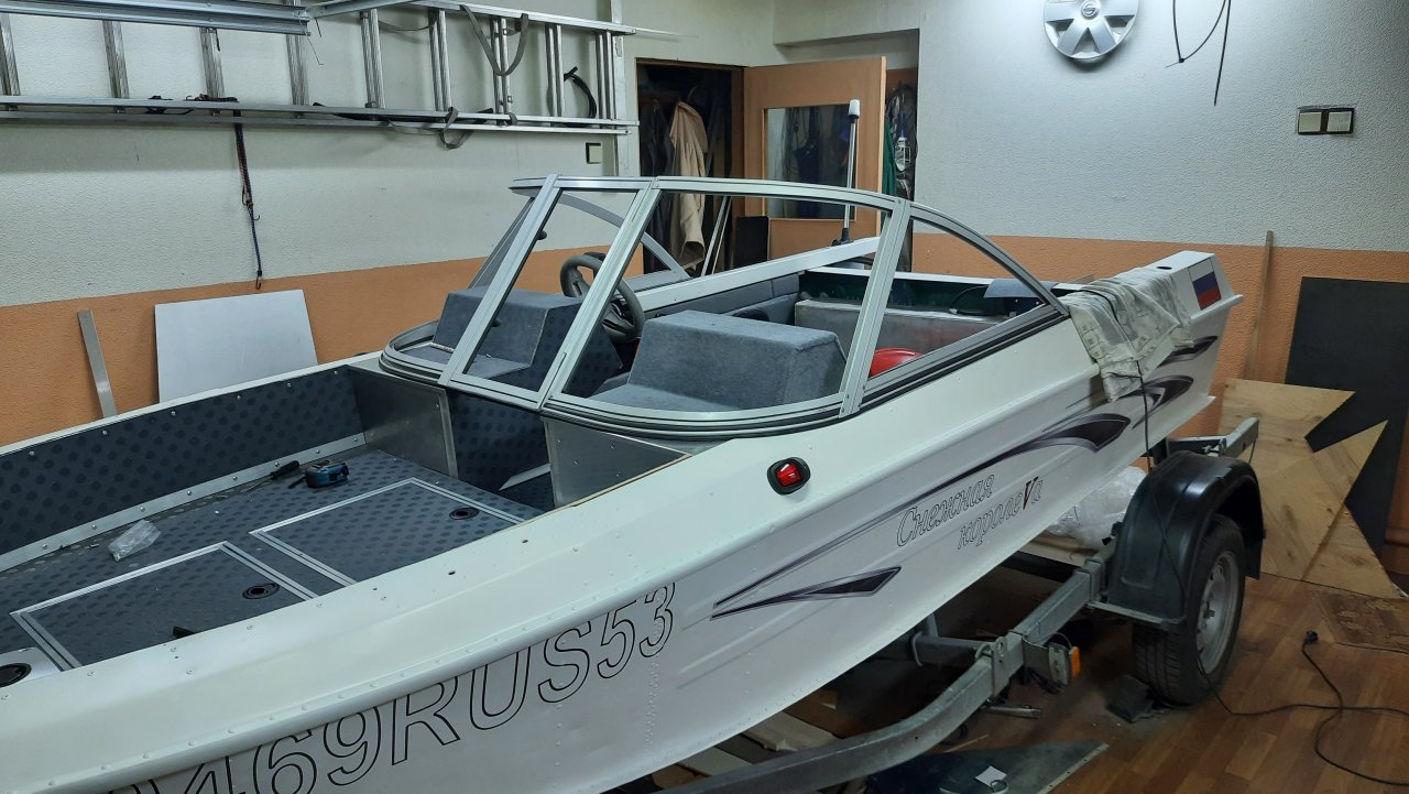

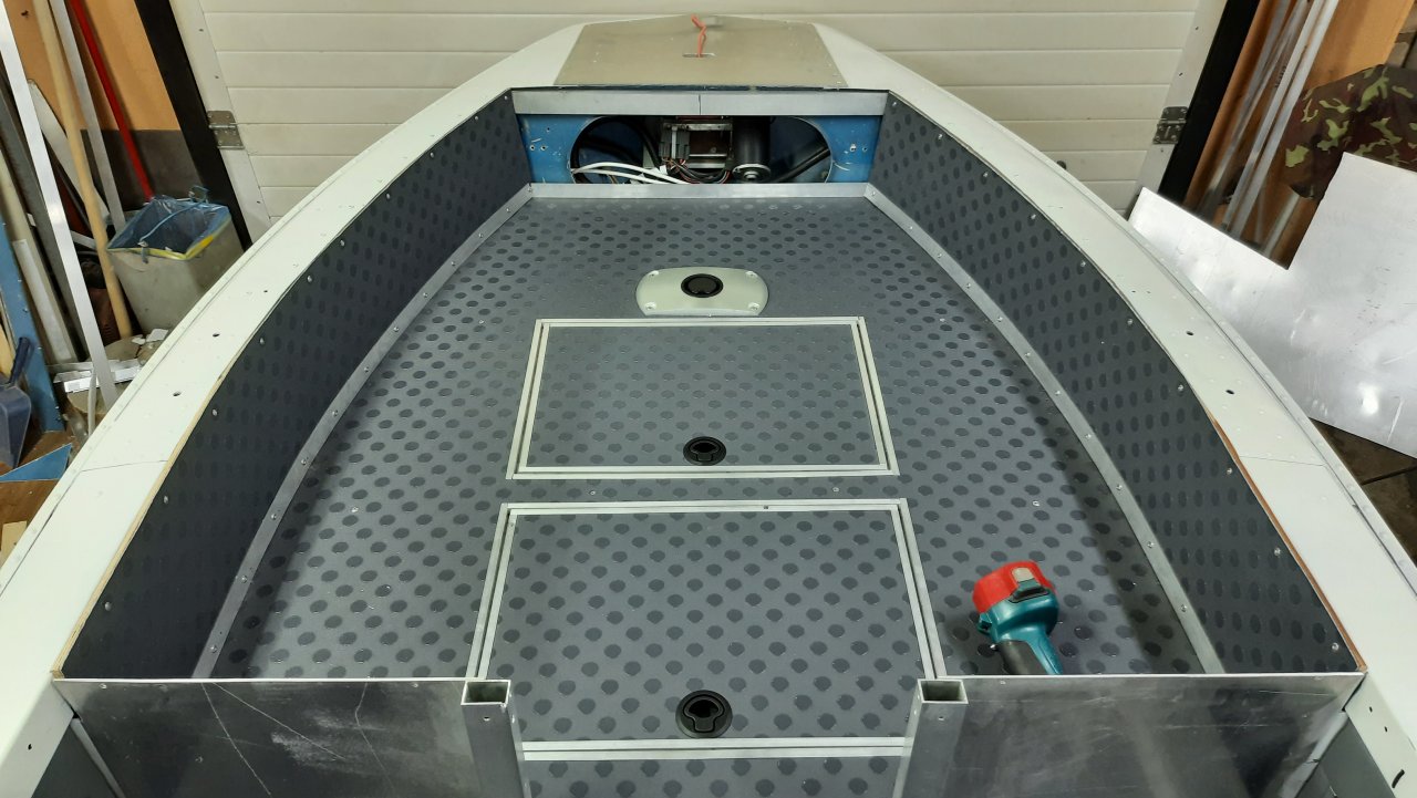

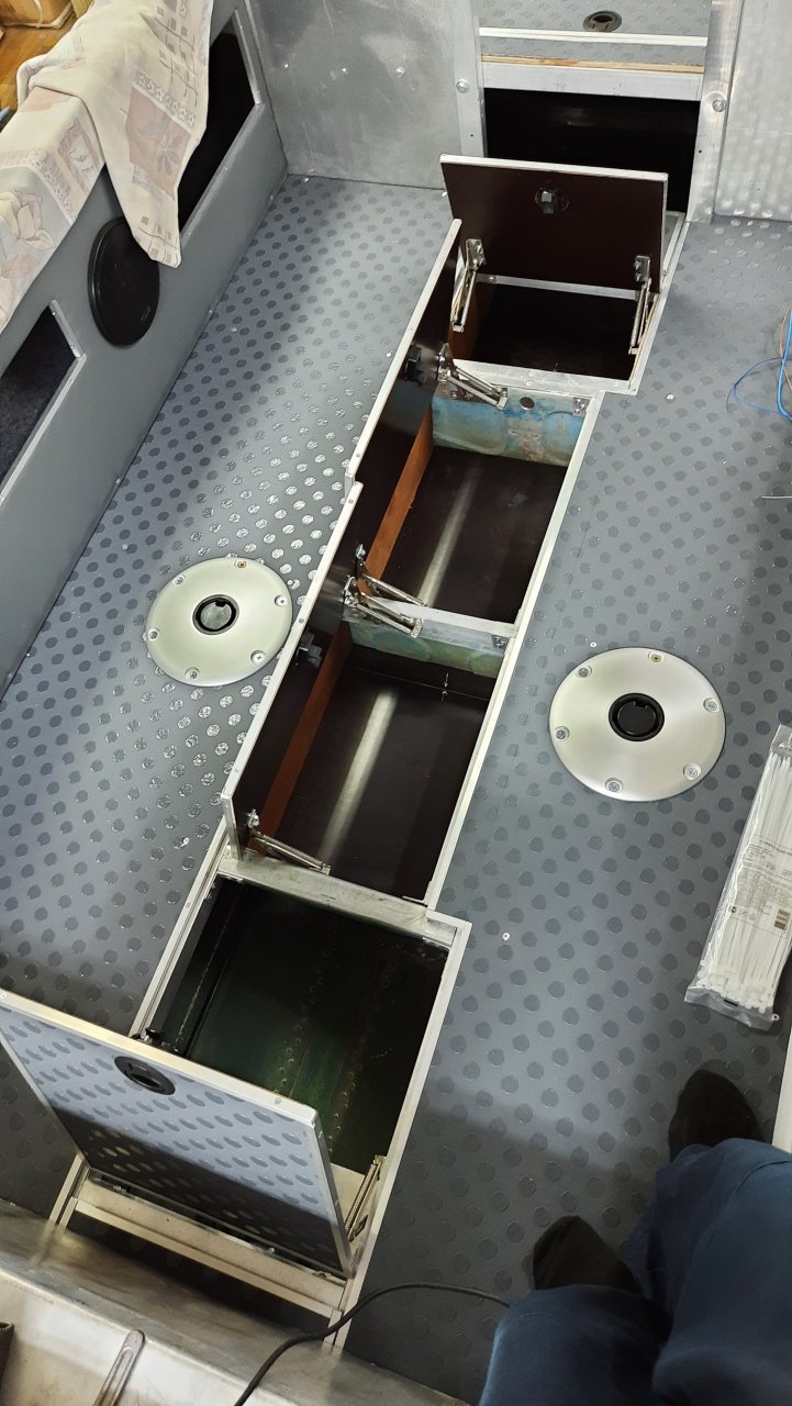

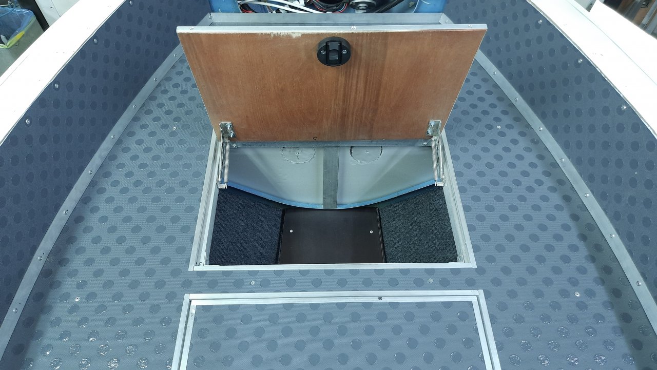

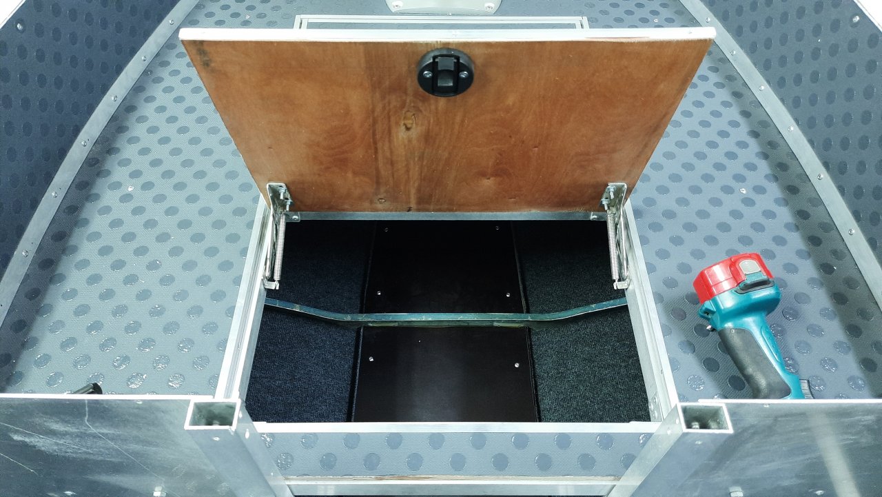

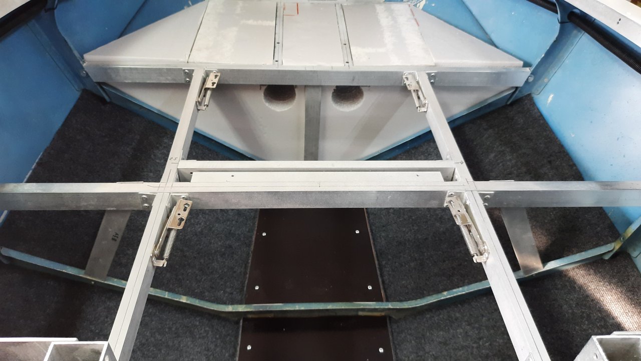

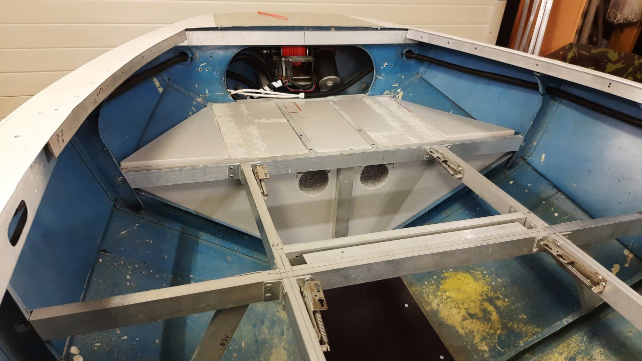

Эх,давненько я не заглядывал сюда! Работа с лодкой была временно прекращена до отпуска. Недельку назад ушел в долгожданный отпуск и начал вновь заниматься лодочкой.
Заложил блок плавучести в нос и заодно прикрыл пол в носовом рундуке
230492 230493

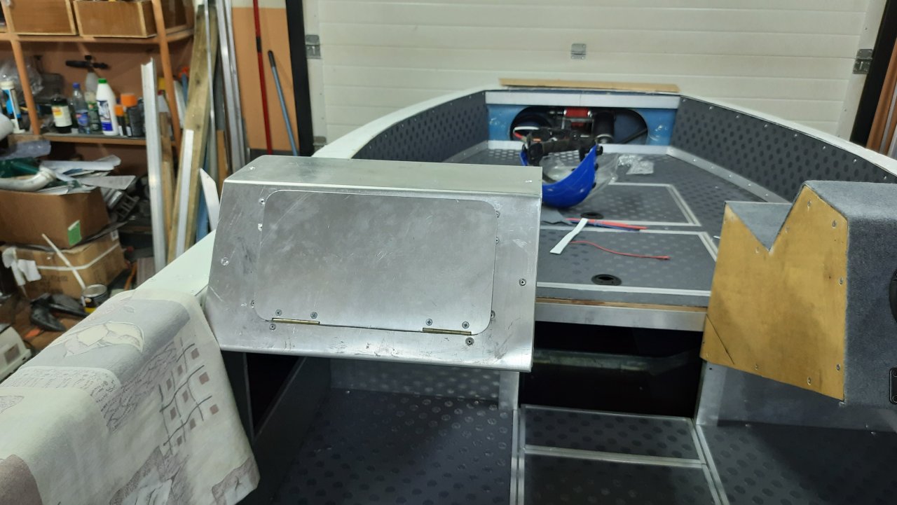

Доделал лючки в палубе и в носу
230494 230495 230496 230501 230497

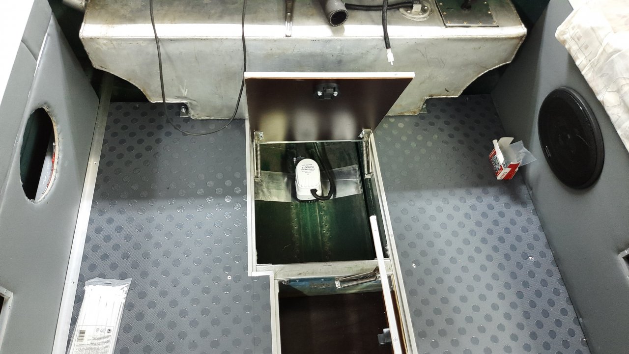

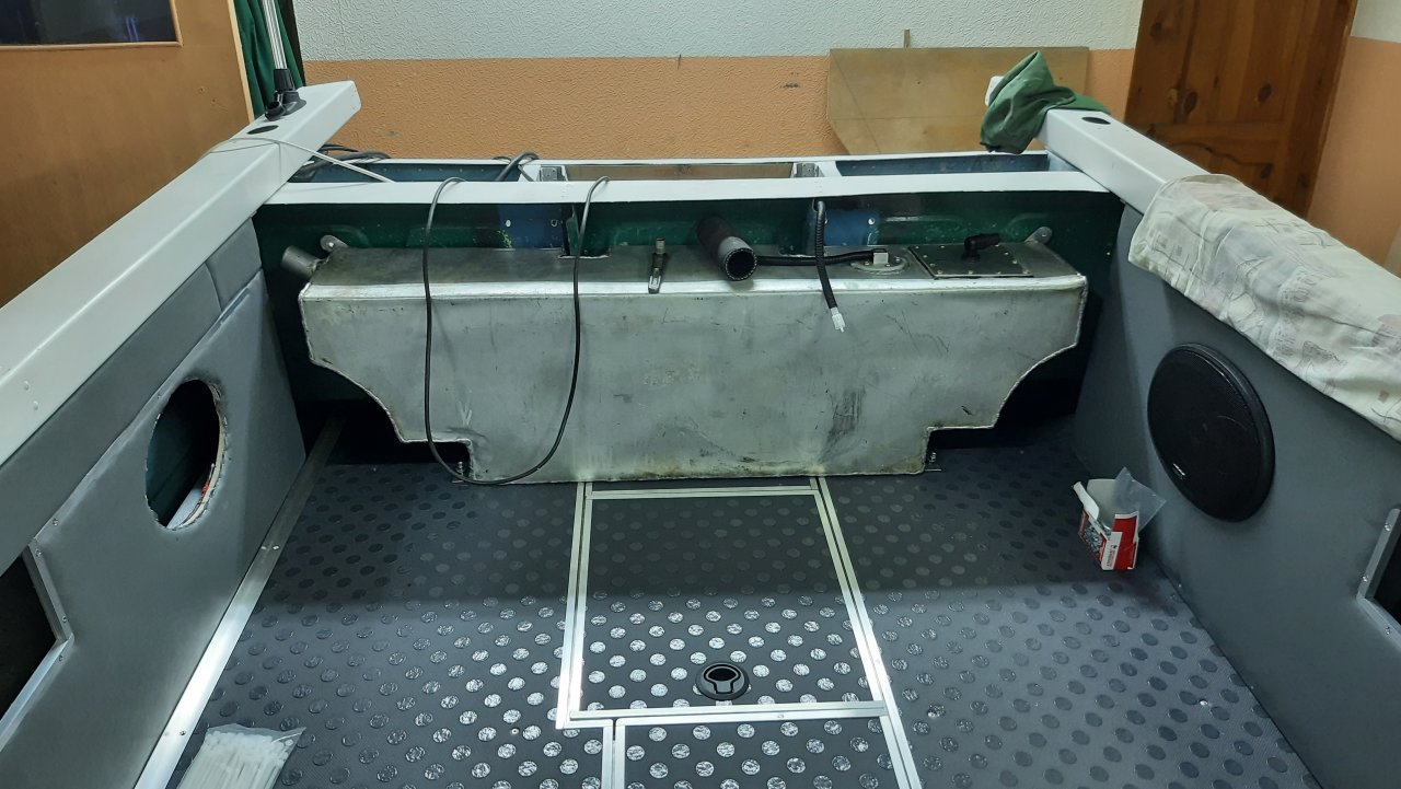

Воткнул помпу,примерил бак
230498 230499

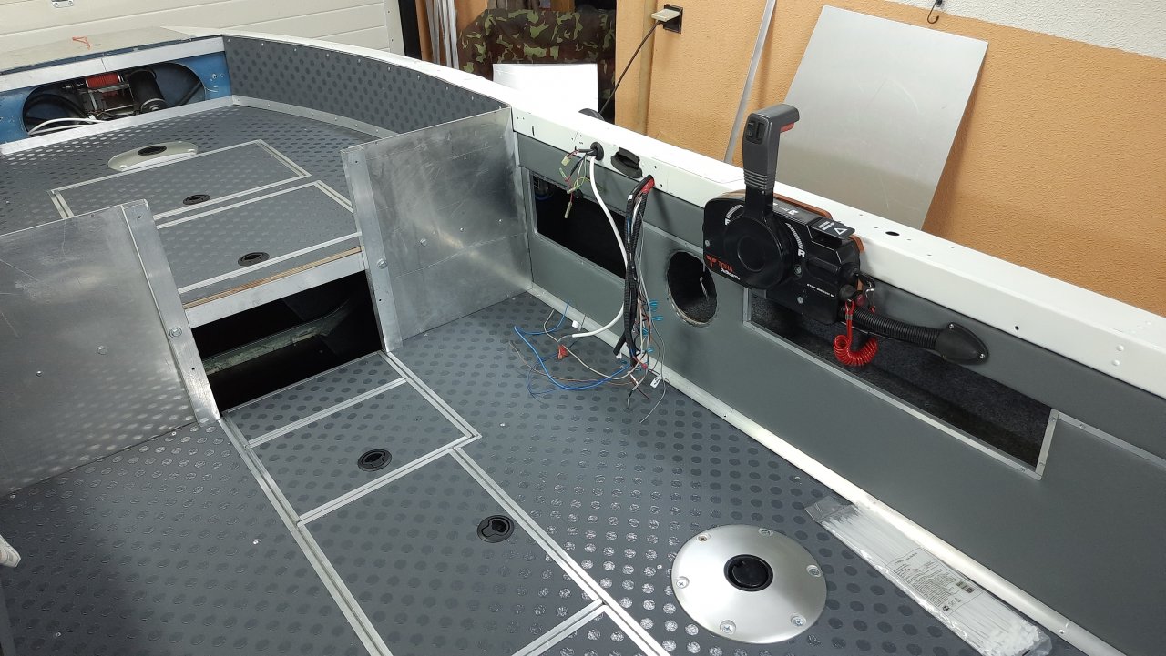

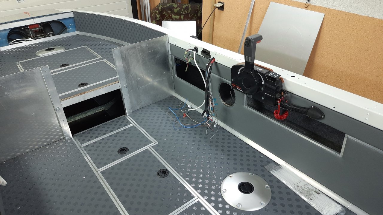

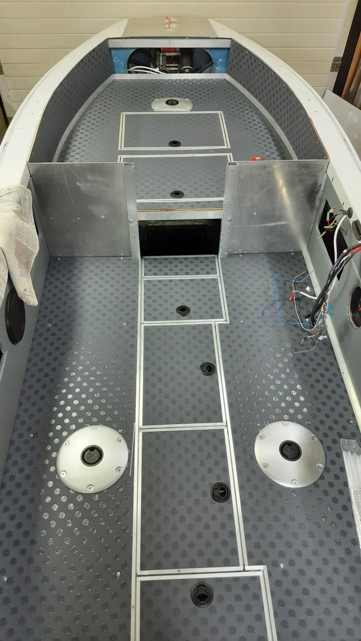

Протянул проводку,зашил борта,сделал кармашки в бортах и установил машинку
230500
Пока на этом и все. Всем трофеев и побольше!

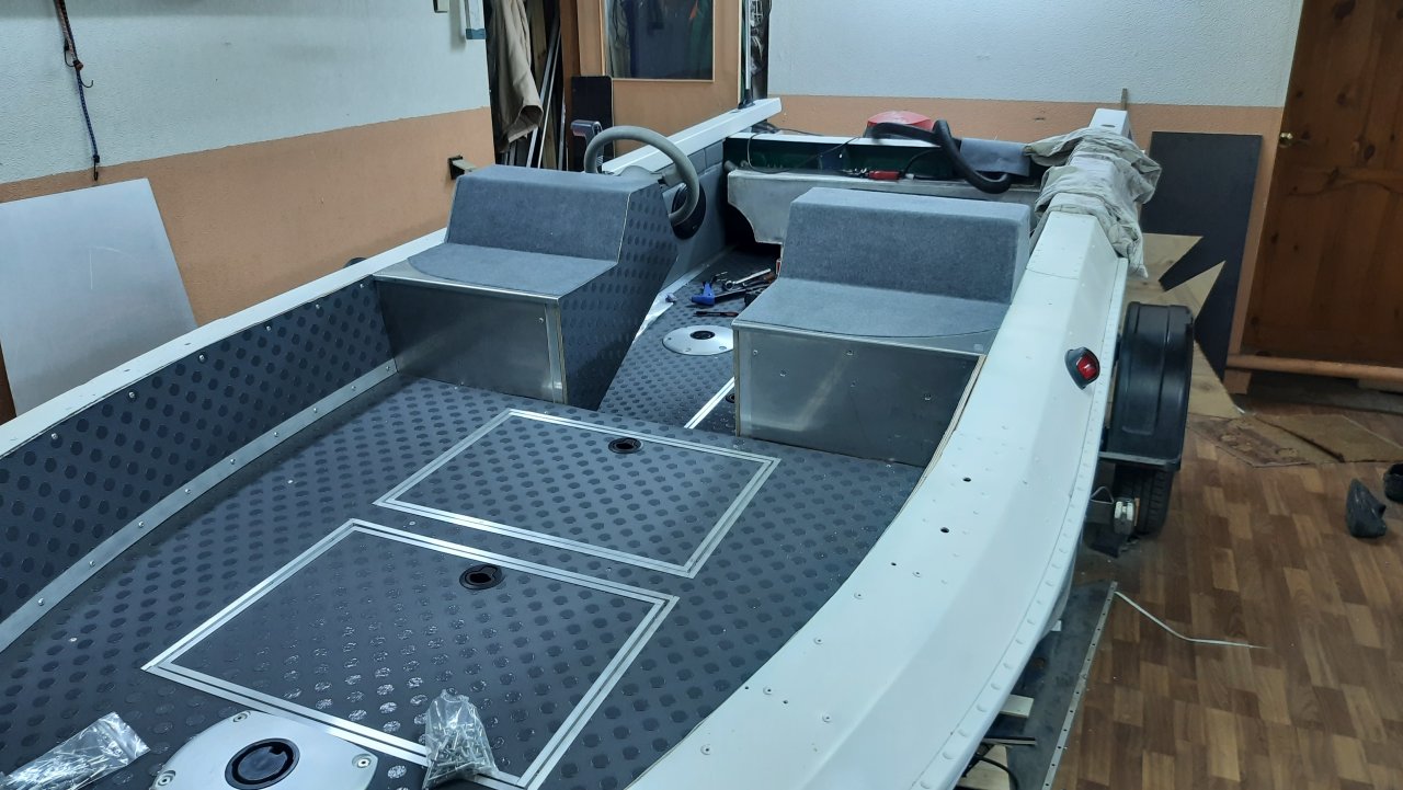

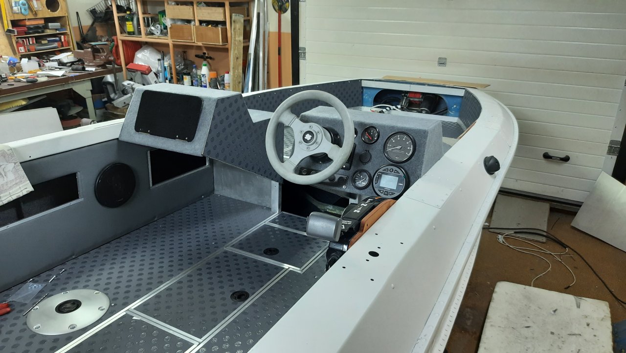

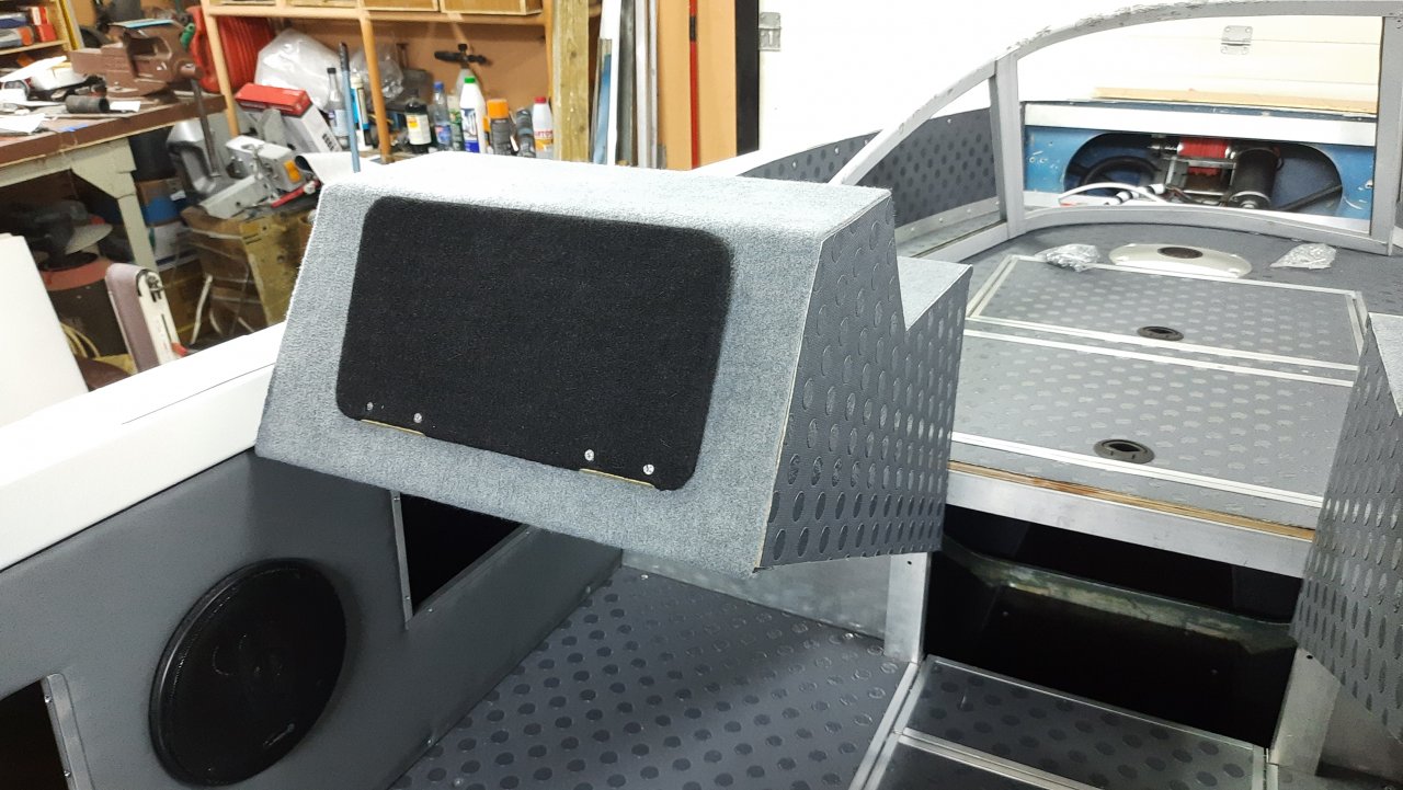

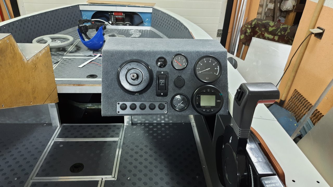

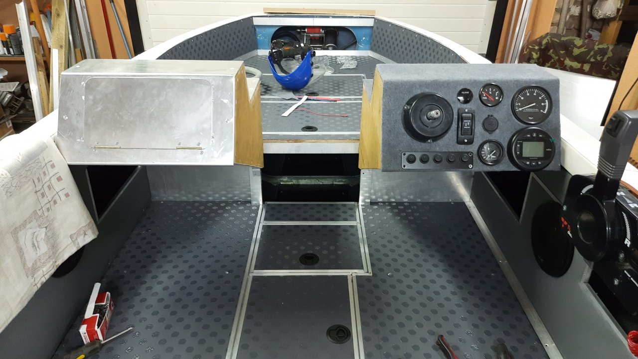

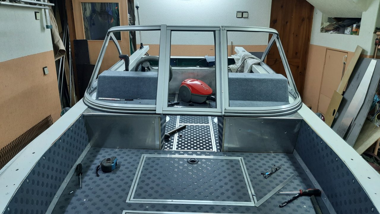

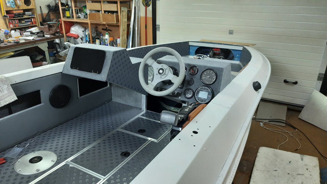

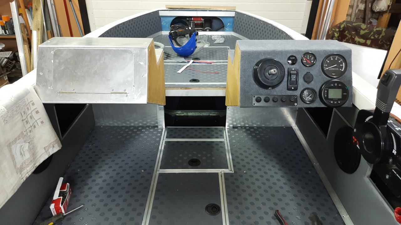

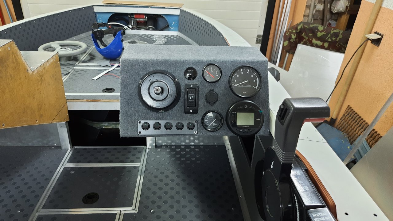

Собрал капитанскую консоль,подключил приборы и завел рулевой трос в редуктор
230713 230715

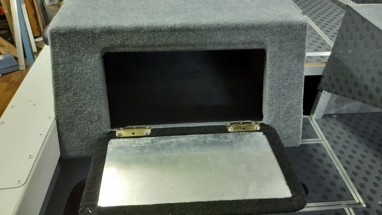

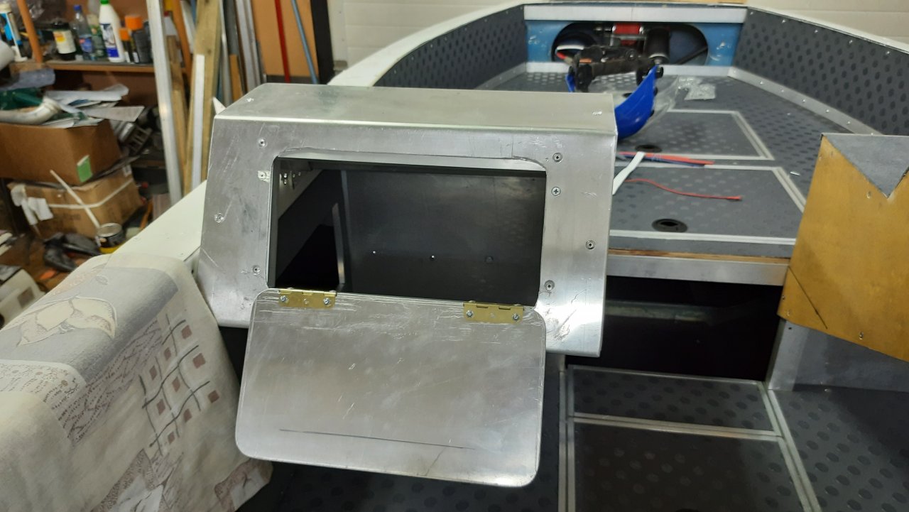

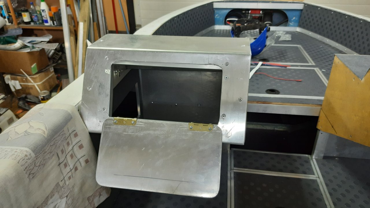

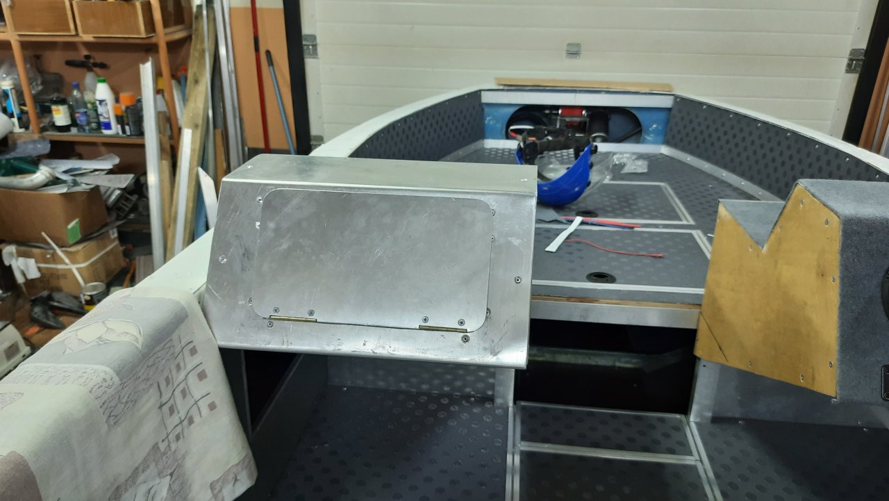

Начал собирать левую консоль и сделал бардачок
230716 230714

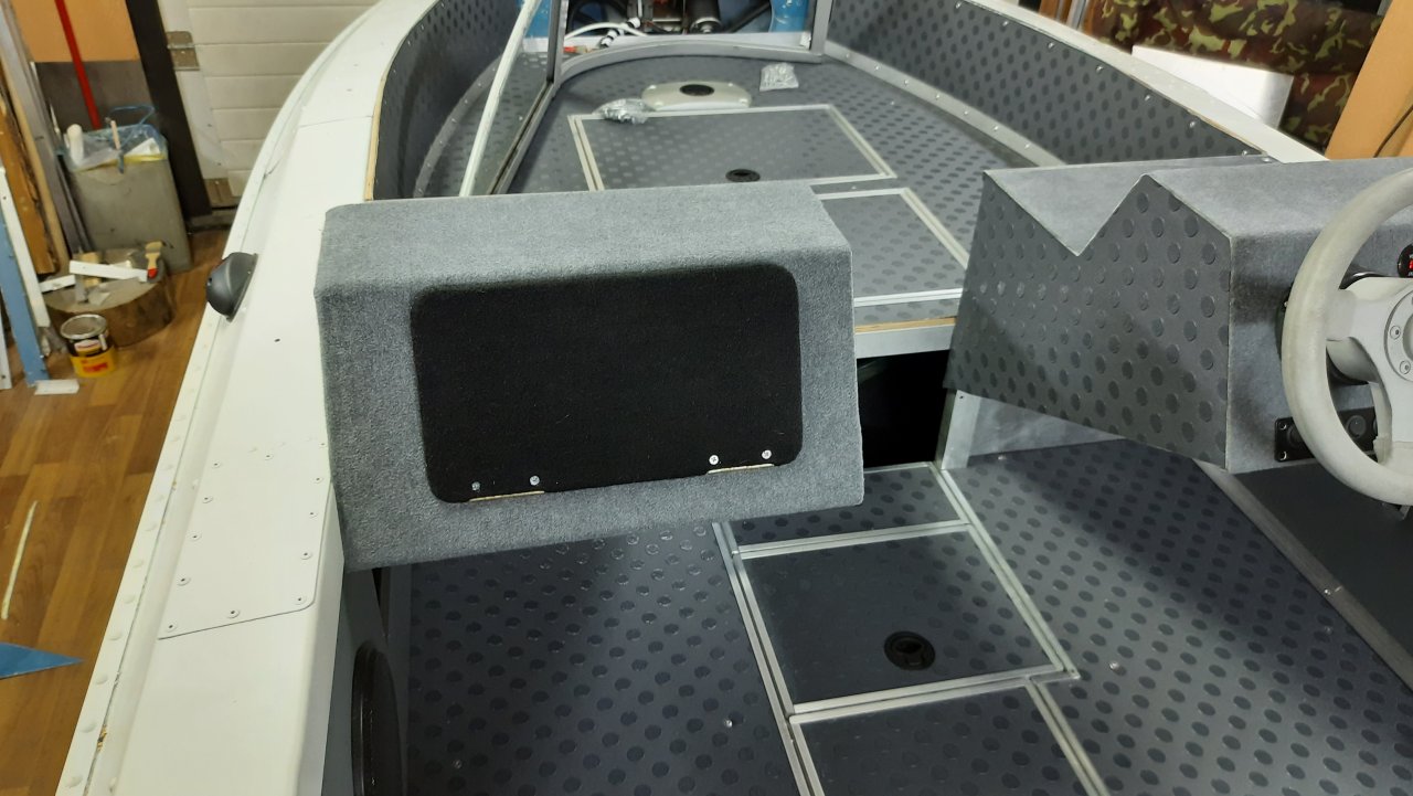

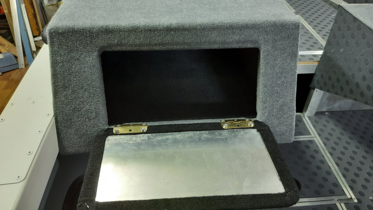

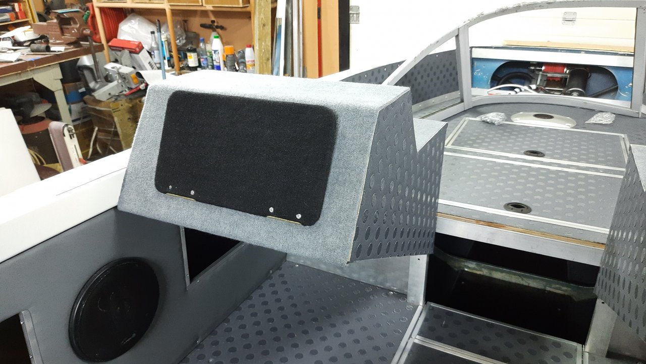

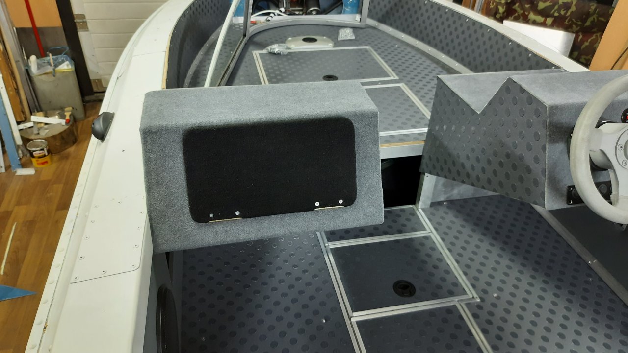

Ну,вот! Со всеобщей "карпетизацией" закончил,доделал левую консоль с бардачком и внутри бардачка все так же оклеил карпетом.
230778 230779 230780

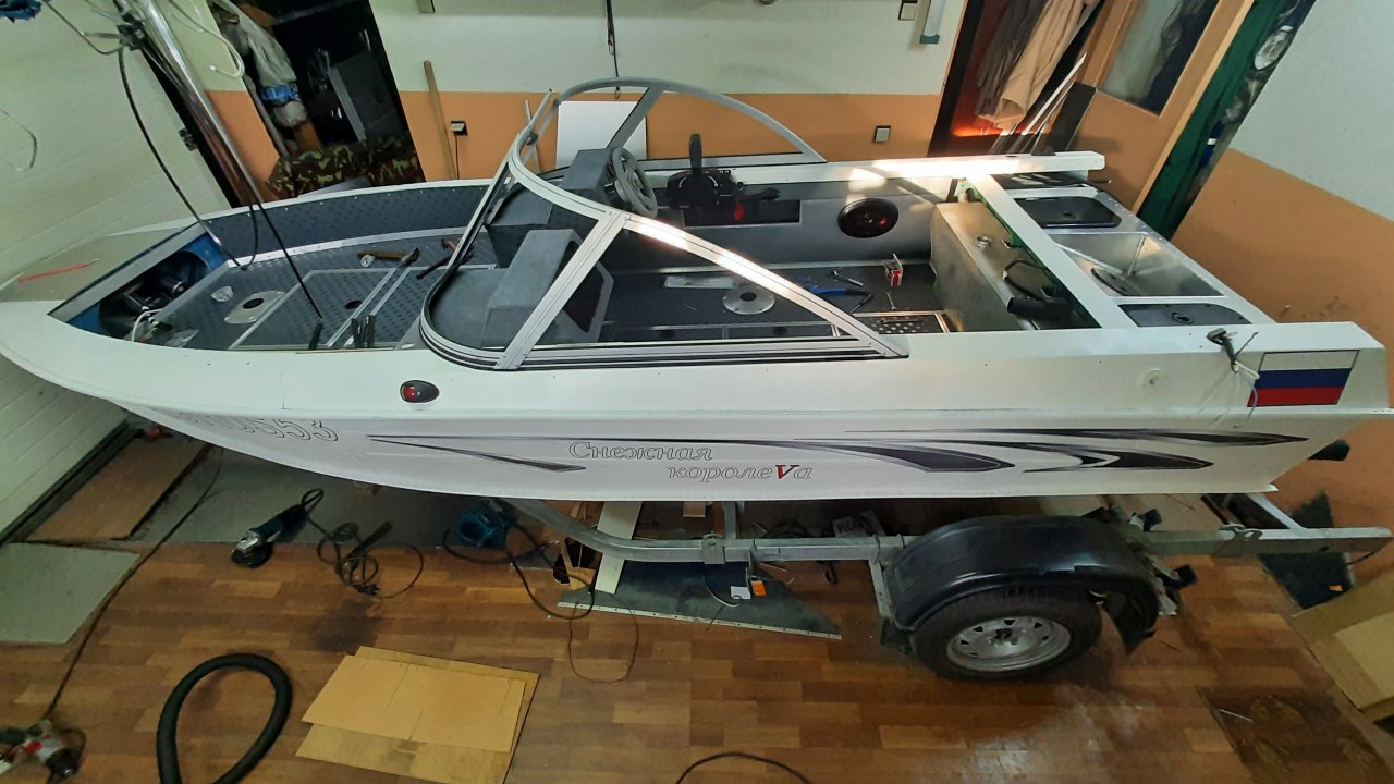

Ну и пара общих фото
230781 230782

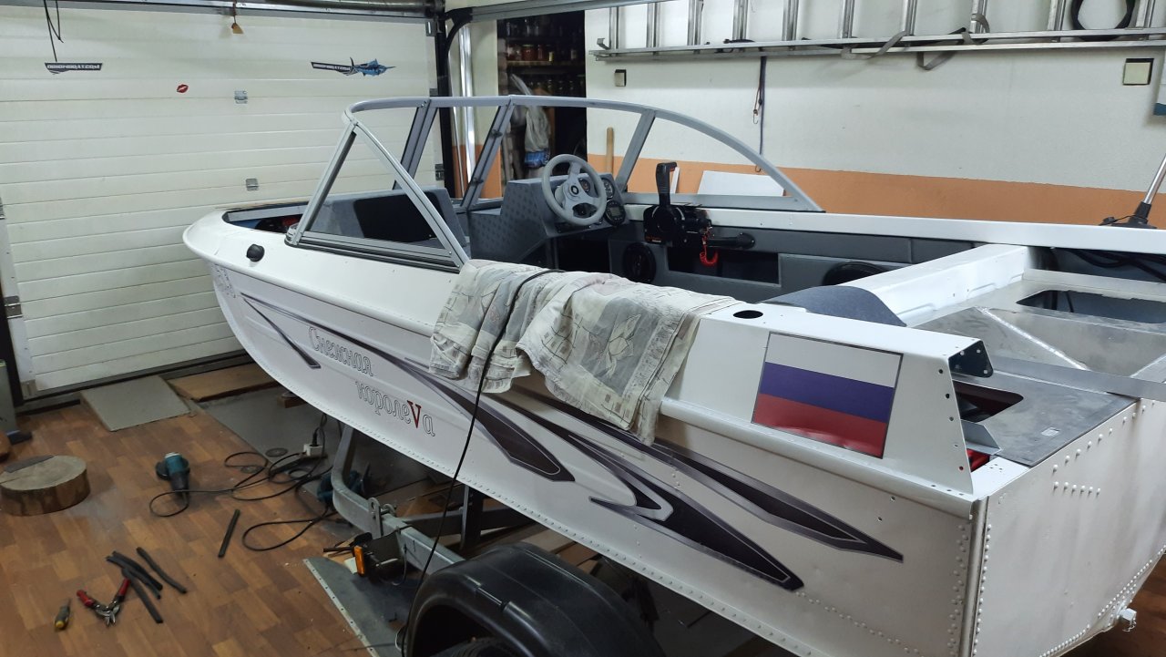

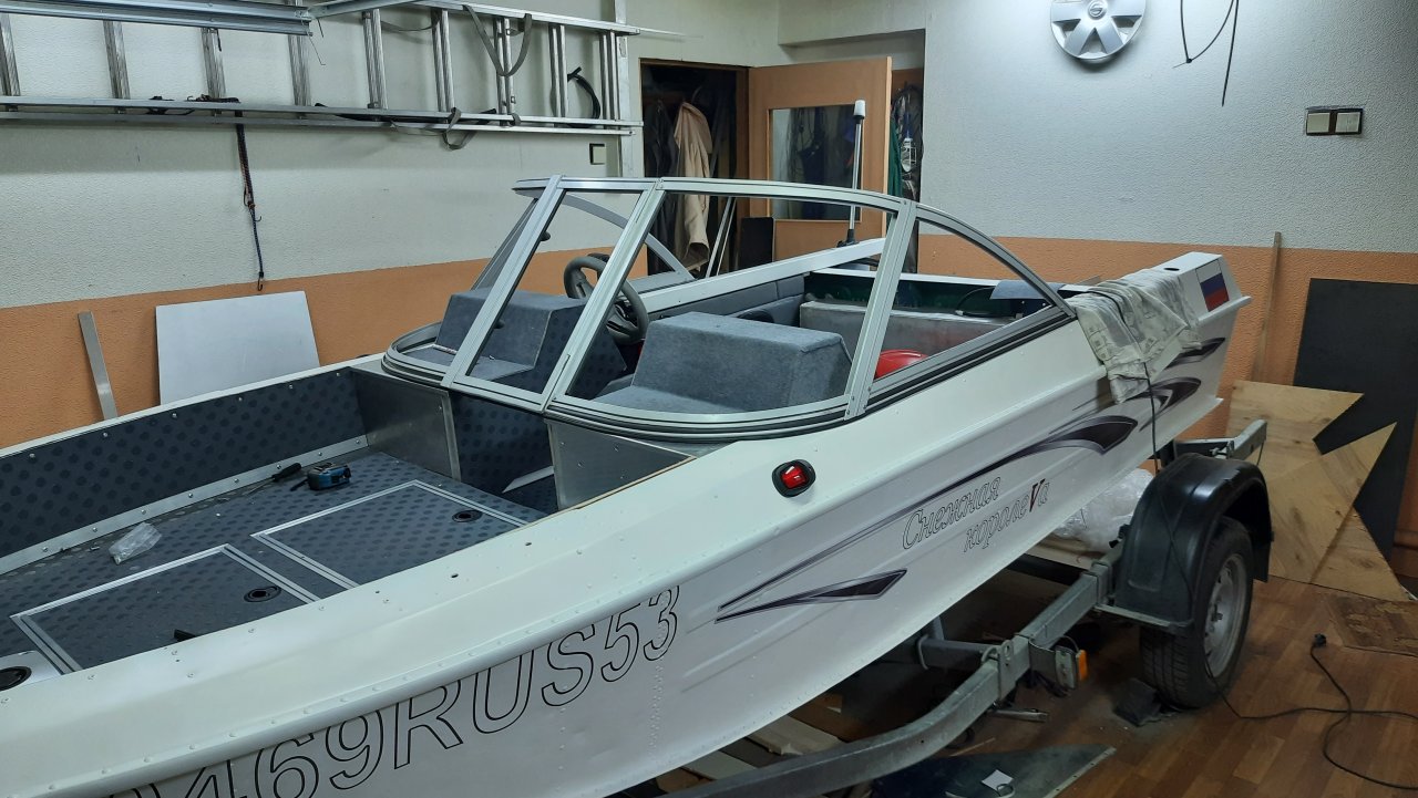

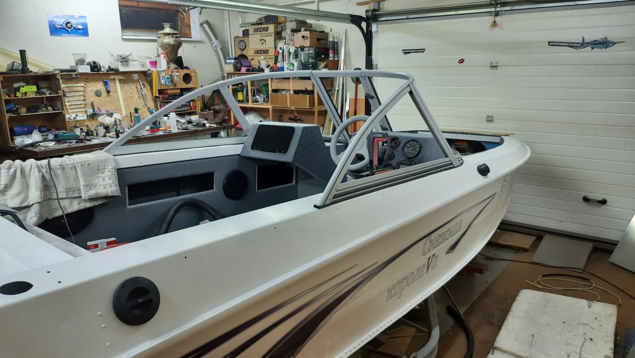

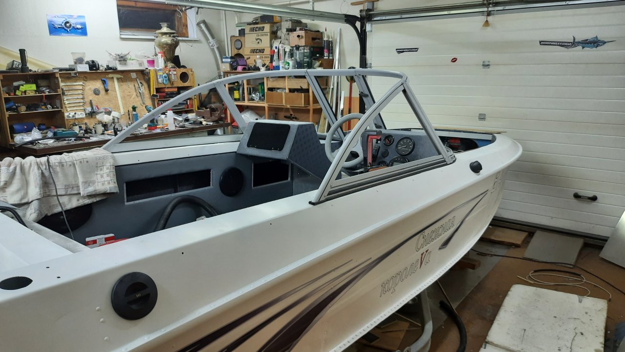

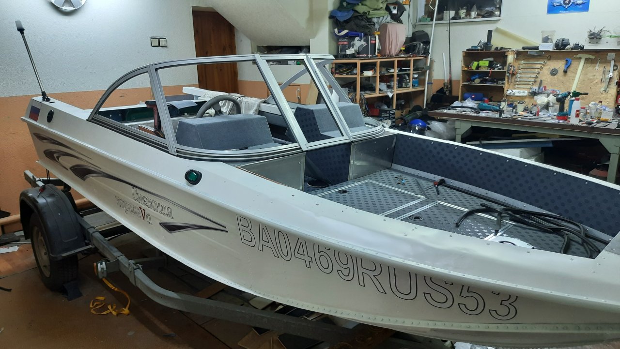

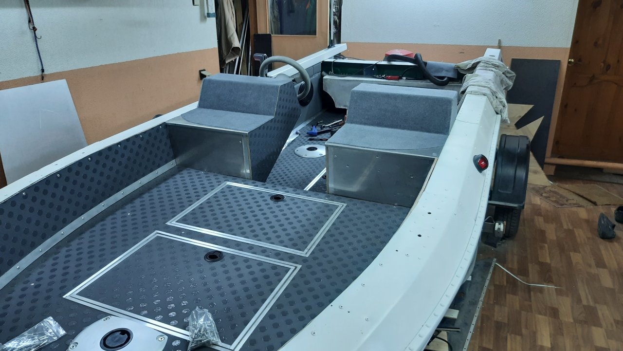

Операция по внедрению рамки стекла от Орионбота прошло успешно,проведенной работой доволен,все сложилось идеально. Хотя повозиться пришлось,но результат того стоил!
20220623_010835.jpg20220623_010738.jpg20220623_010711.jpg20220623_010641.jpg20220623_011104.jpg
Посмотреть вложение 230855Посмотреть вложение 230856Посмотреть вложение 230857Посмотреть вложение 230858Посмотреть вложение 230859
Саш, аккуратно все делаешь! Респект тебе. В то же время ты повторяешь все мои ошибки, сразу стараешься сделать все красиво, по уму, а такого не бывает.
Вангую: спустишь ты белоснежную красавицу, а она не идёт. Через призму времени скажу, что изменения целесообразно делать постепенно. Постарайся скинуть ее на воду и опробовать. Меньше в будущем будет переделок. Ты быстро увидишь косяки, которые не видишь сейчас. А они есть!

Сделано красиво, НО, вангую что нос грузить придётся.
Поздно пить Боржоми,если почки отвалились.
Тут уже ситуация патовая,либо пан,либо пропал.
Лодка практически готова,осталось пара мелочей. Твой опыт бесценен,многим форумчанам помог,но у меня ситуация другая. Короткие спининговые рыбалки,но это не в приоритете. Лодка для меня скорее средство отдыха,способ уйти на воду и расслабиться,забыть о проблемах, отдохнуть от треклятой работы. Поэтому эстетика и своеобразный комфорт куда важнее скоростных характеристик. Если лодка пойдёт в пределе 50-55км/ч мне будет вполне достаточно.
Надеюсь в субботу будет первый спуск на воду,доложу все как есть,без утайки.

60 должна идти минимум.
3 152
1 311
А я думаю нет ... Поэтому срочно тест
Да нихрена не придётся, развесовка перевешивает в корму. Специально пересмотрел фотки сбоку последние в сборе, центр тяжести плюсует назад. Мотор 87кг, бак у Александра не 20 литров+капитан, небольшой скарб, и побежит пулей.:good:
На мой взгляд тоже ,что вес ближе к корме получился. Но ребята правильно говорят-только вода покажет . Для общего понимания сделал фото сверху.
