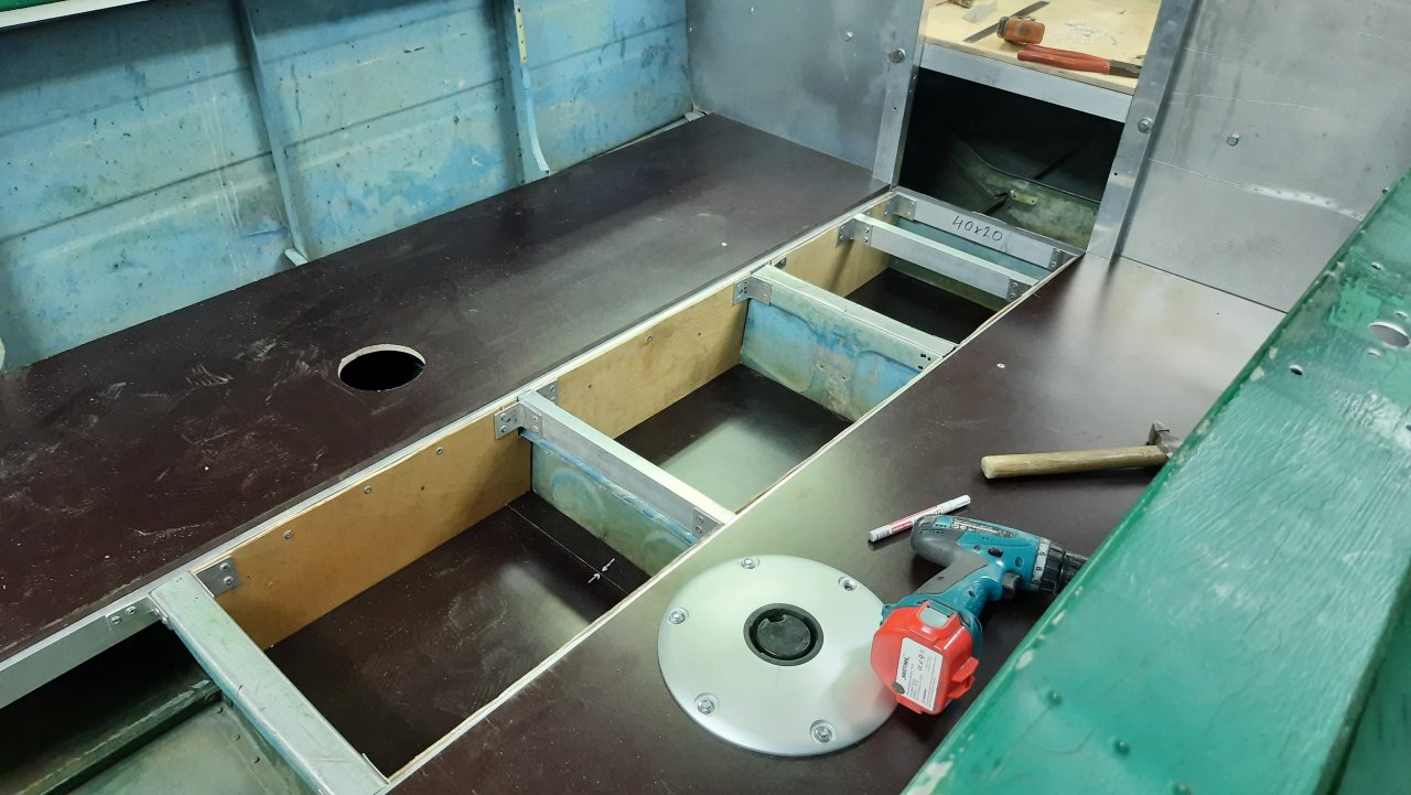

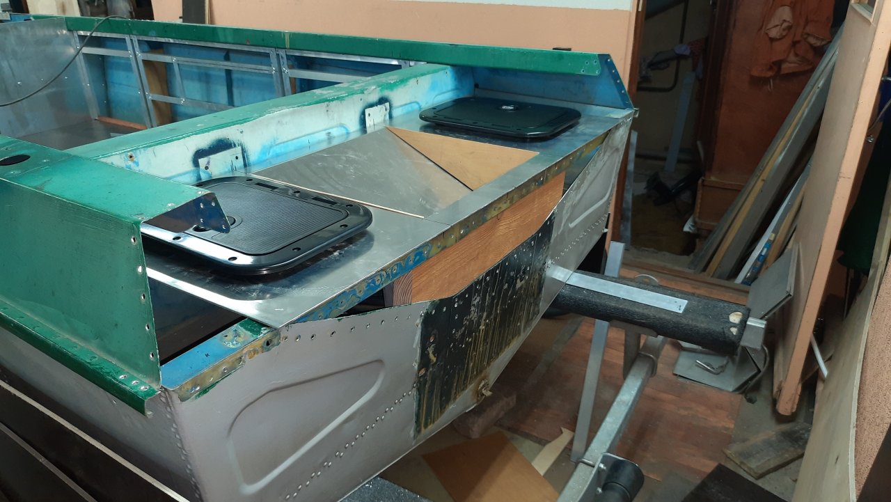

Доделал носовую палубу,пока черновой вариант.Пара люков в "подземелье" и основание под кресло.

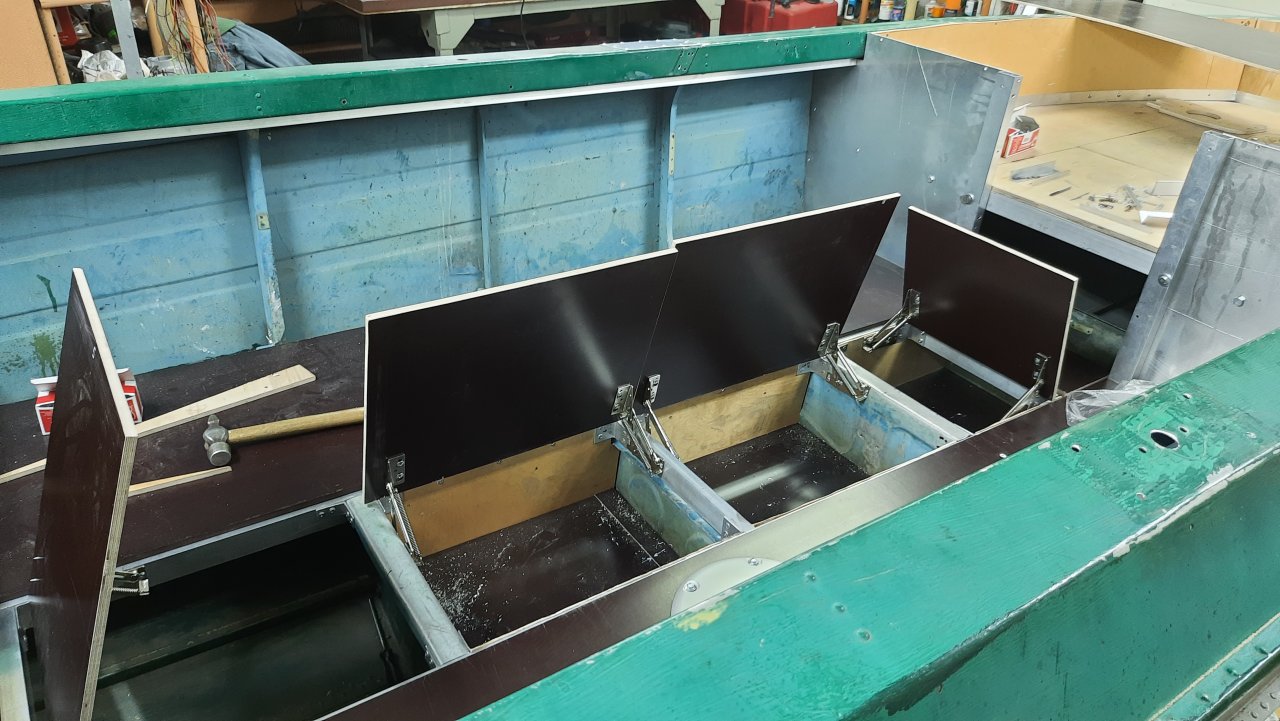

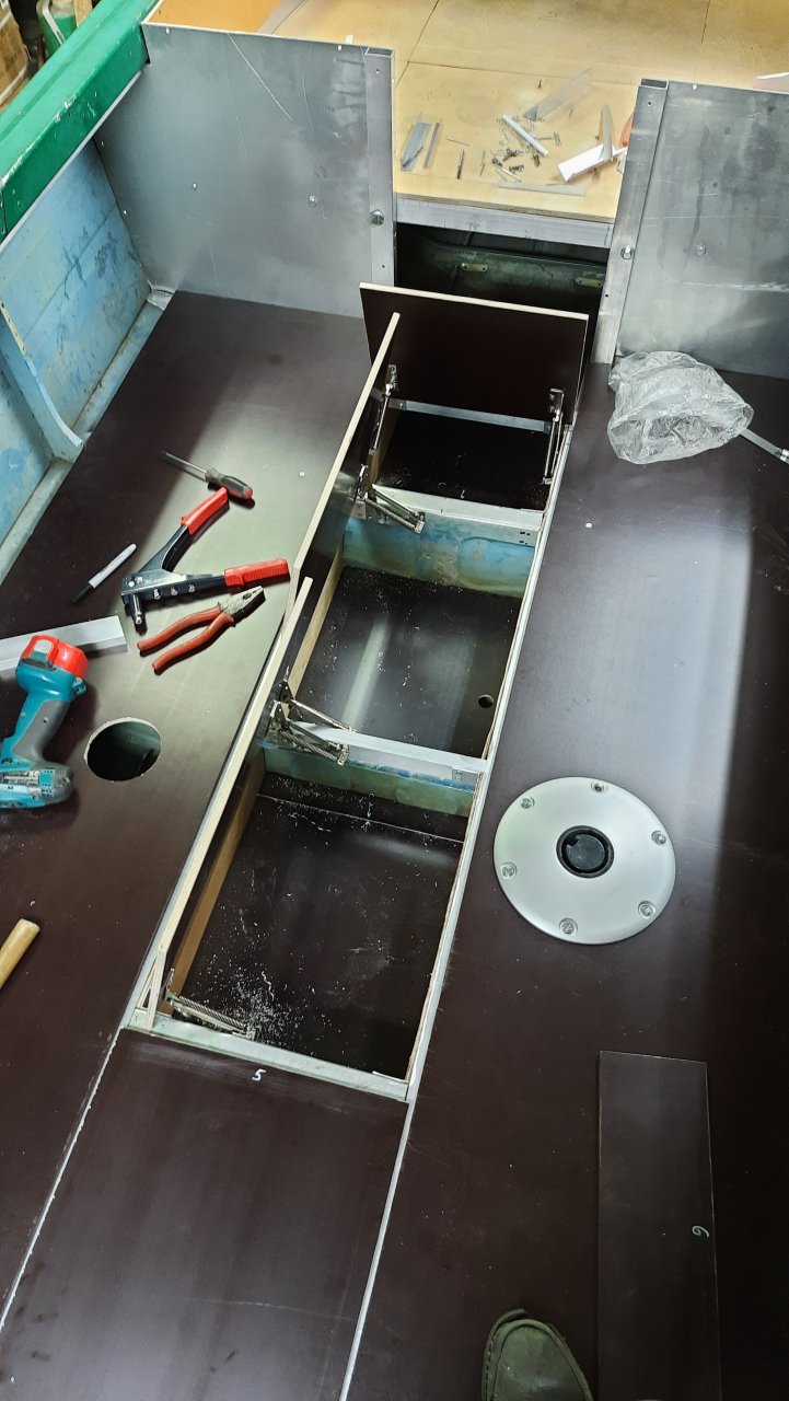

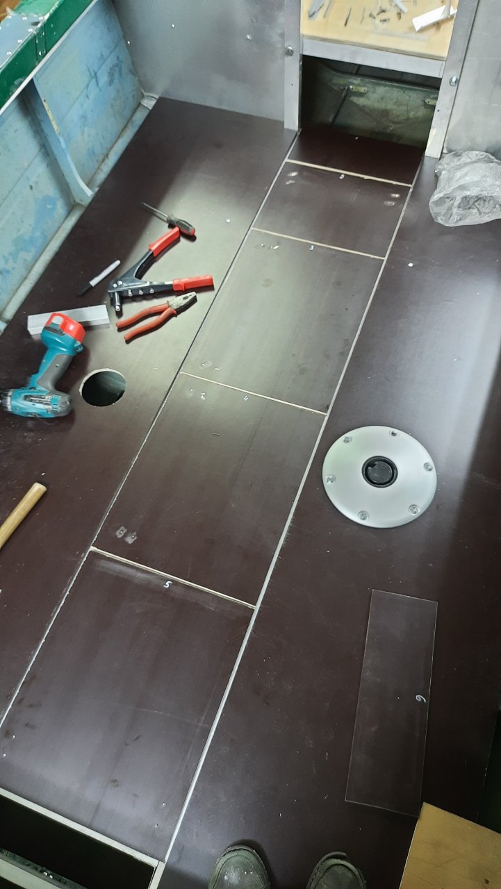

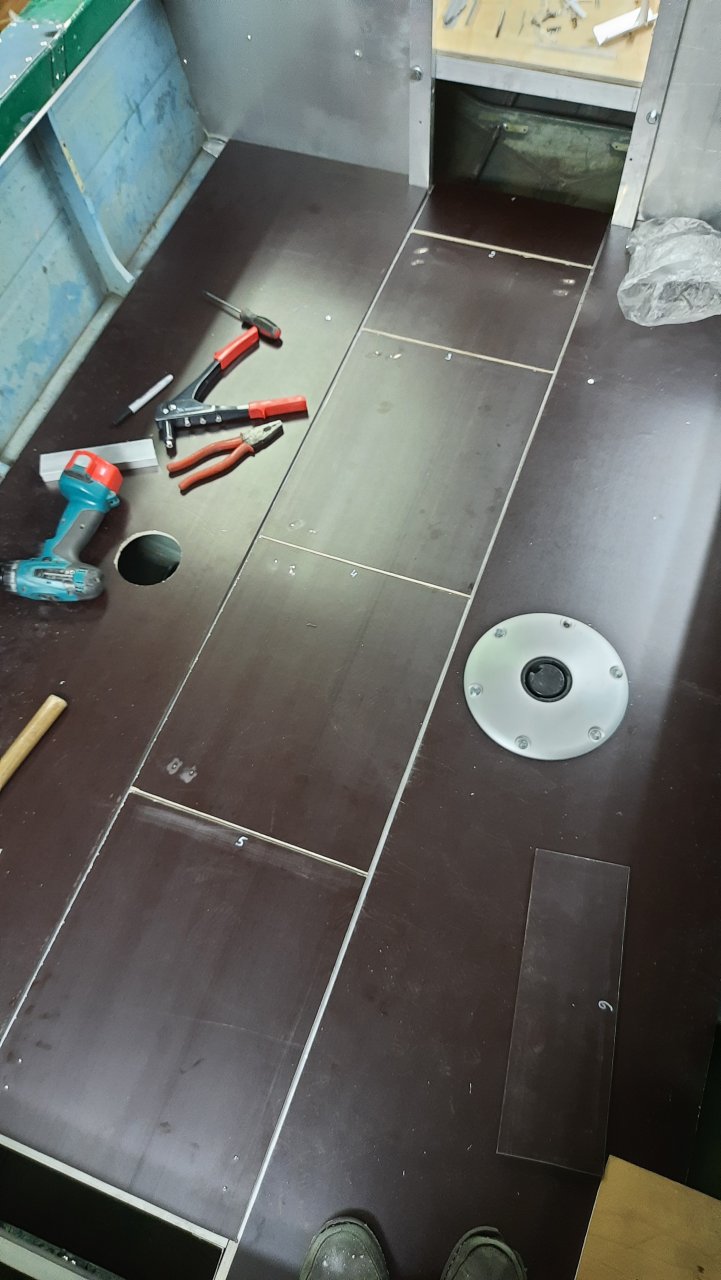

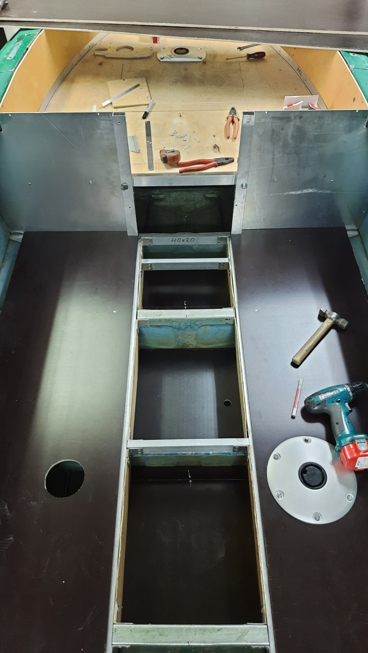

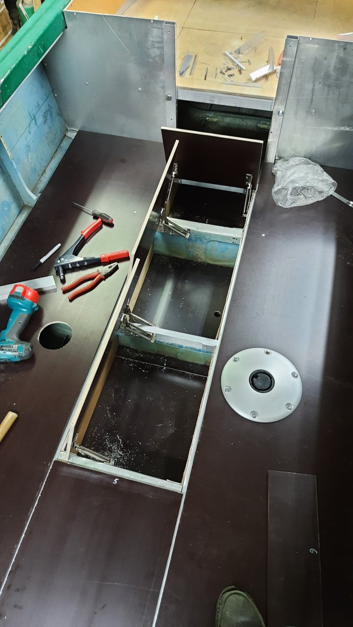

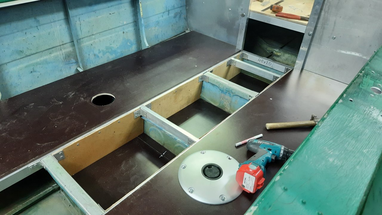

Выходные длинные и я решил потрудиться. Хотел заняться бортовыми зашивками,но передумал. С палубными лючками гораздо больше "геморроя" и вот что из этого вышло.
224762224763224764224765224766
Первые три лючка сделал с дном,а задний сделал без дна и боковых стенок.Пуст будет там большая ниша.
Ну и в последствии крышки люков будут обрамлены уголком 10мм для придания большей гламурности ,а если честно,то для скрытия не идеально выпиленных люков.Ну не получается лобзиком пилить прямо
Посмотреть вложение 224762Посмотреть вложение 224763Посмотреть вложение 224764Посмотреть вложение 224765Посмотреть вложение 224766
:16:
Продолжение следует....
Установи на струбцины правило, например, в качестве линейки и веди подошву лобзика по ней. Чтоб не щепило кромку, нужно надрезать ламинацию до пила лобзиком. Я делал жужуй, но и болгарка прокатит. Торец потом шлифмашинкой обработать можно.
Если есть фрезер и копировальная фреза или фрезерный стол, вообще шикарно получится.

Да Борис,спасибо за совет. Дело в том,что я все это знаю,но как всегда лень что то городить и просто отрезать лобзиком гораздо проще и быстрее(хотя есть станок,но пилить на нем в одно лицо неудобно). Отделка кромок уголком несёт скорее эстетическое удовлетворение.
9 746
6 515
Отделка кромок уголком может нести за собой повреждённые ноги. Так что думай.
Уголок довольно хорошо прикоепывается к фанере мягкими заклёпками.

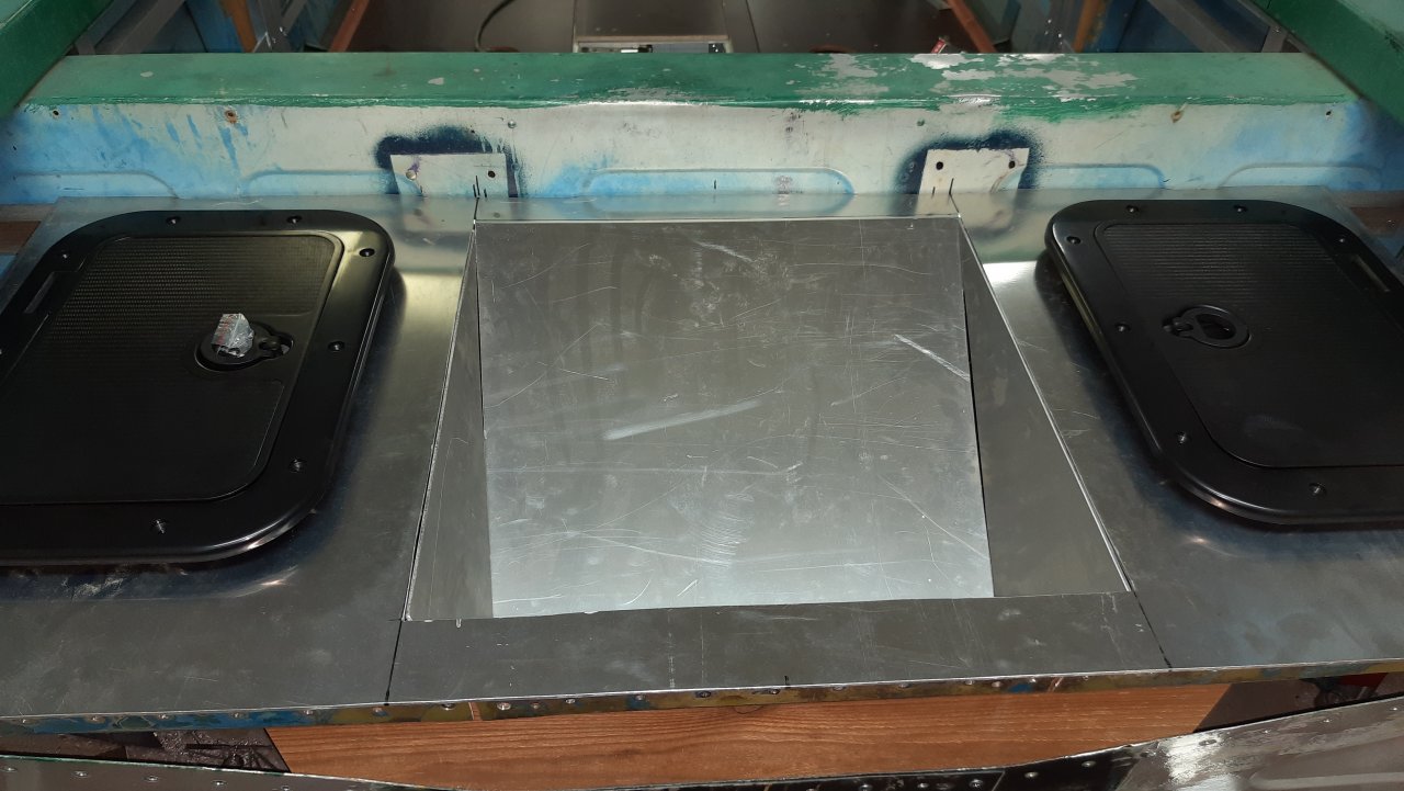

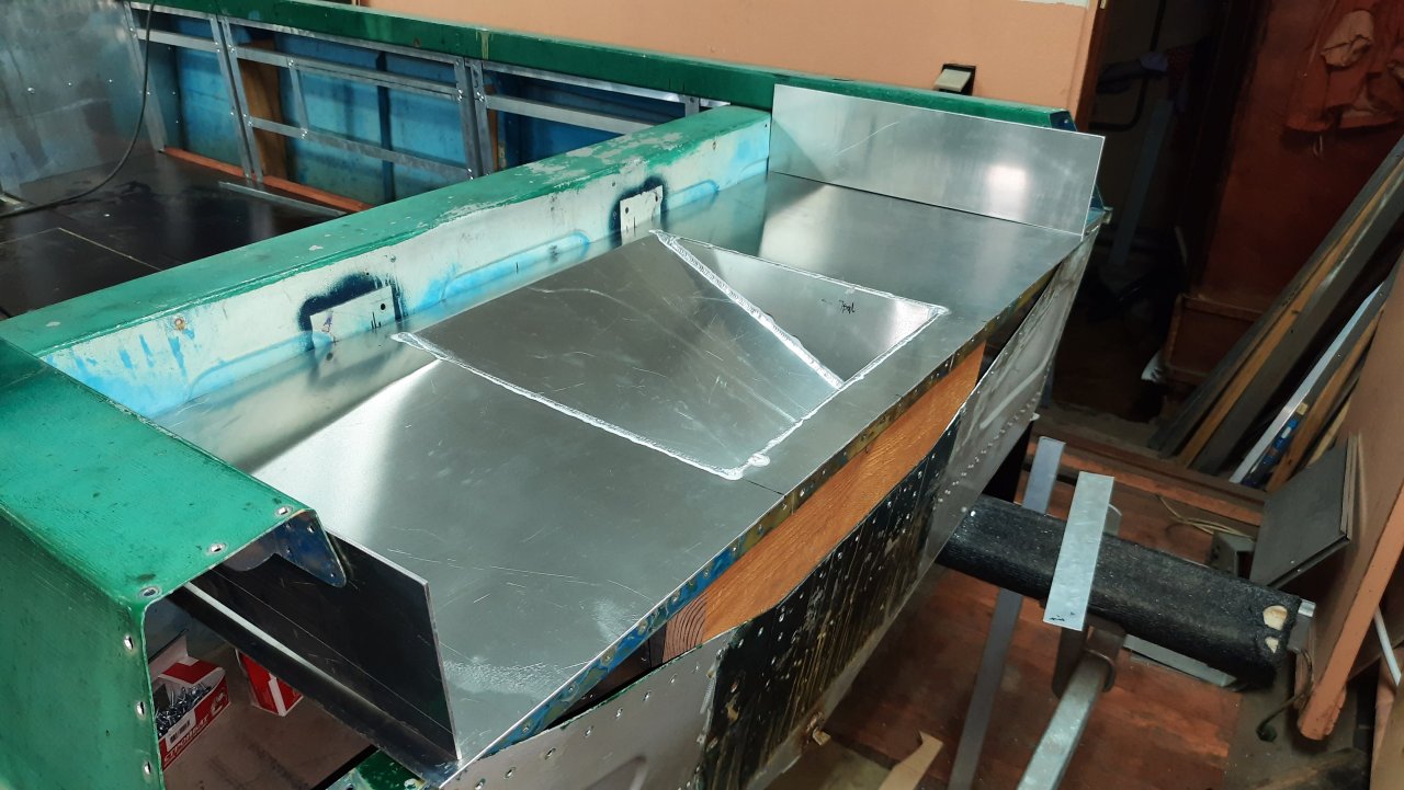

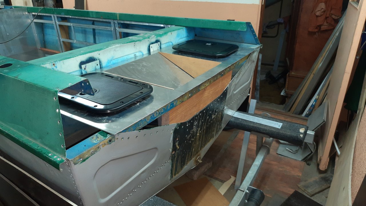

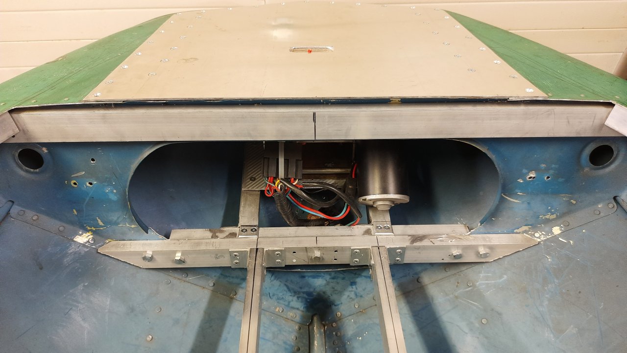

В конце марта умер отец... Месяц не подходил к лодке. Руки и голова отказывались думать и работать в гараже.
Времени осталось до июня совсем не много и я всё-таки заставил себя собраться с мыслями и на выходных возобновил работу с лодкой. Долго думал что же делать с транцем,было два варианта. Нужно было поднять под длинную ногу и как то оформить рецесс.

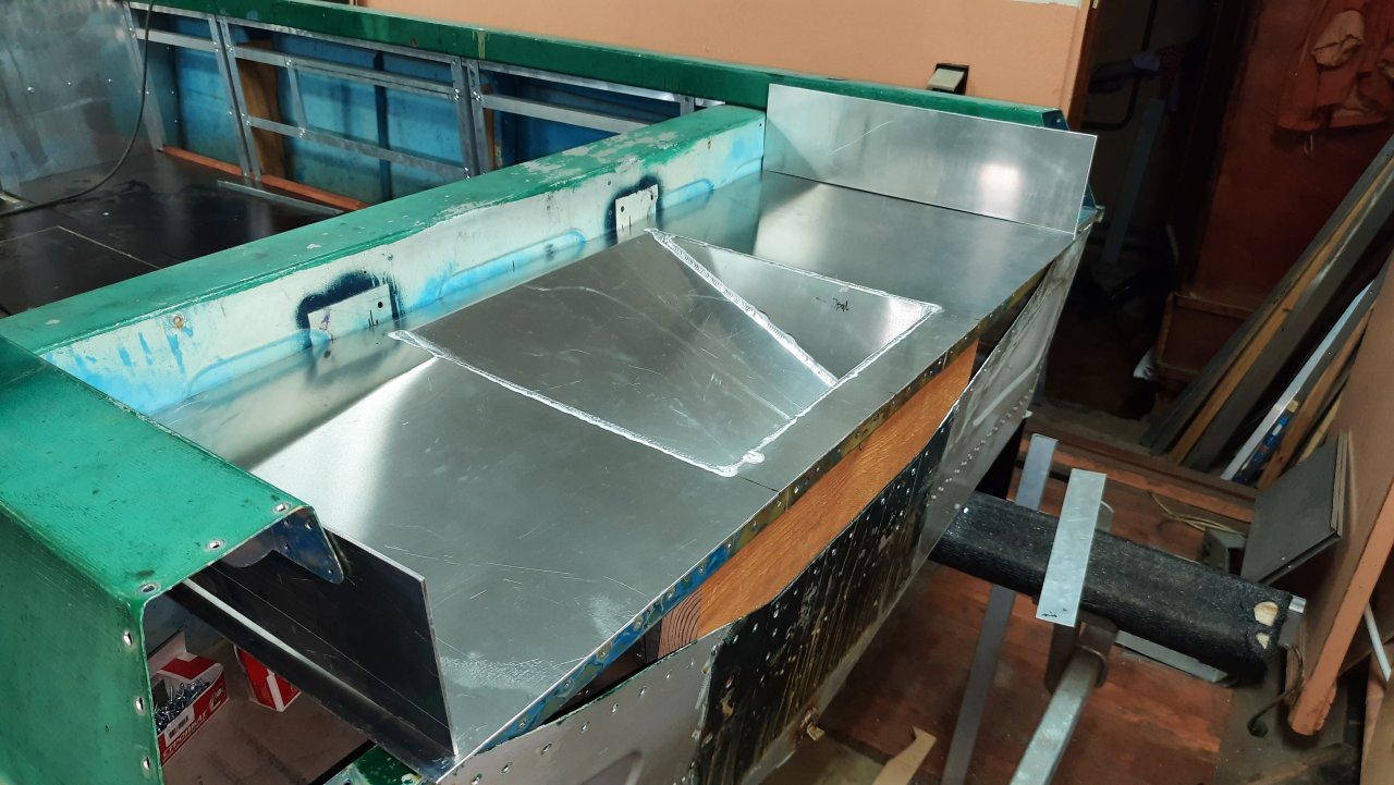

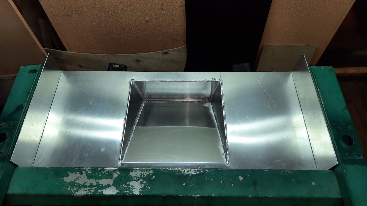

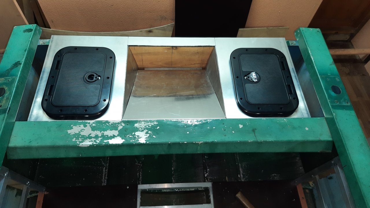

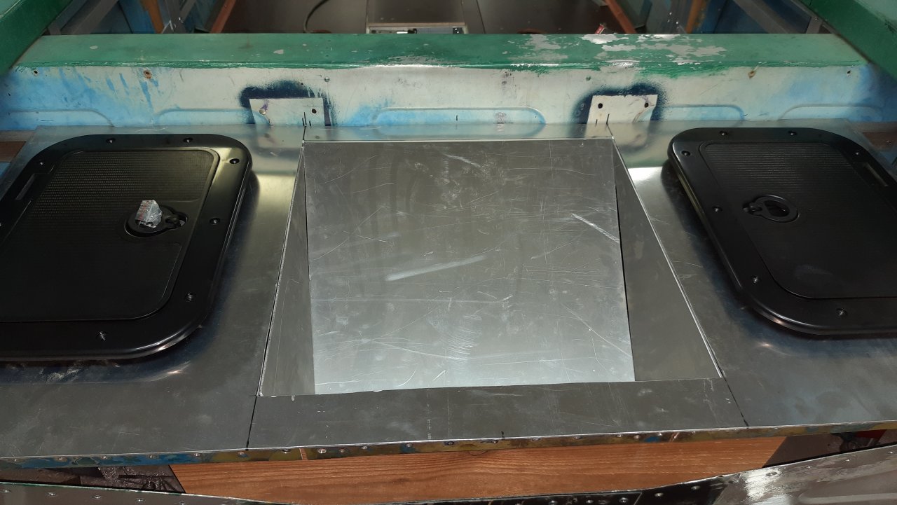

Пришел к такому варианту.
227587227588

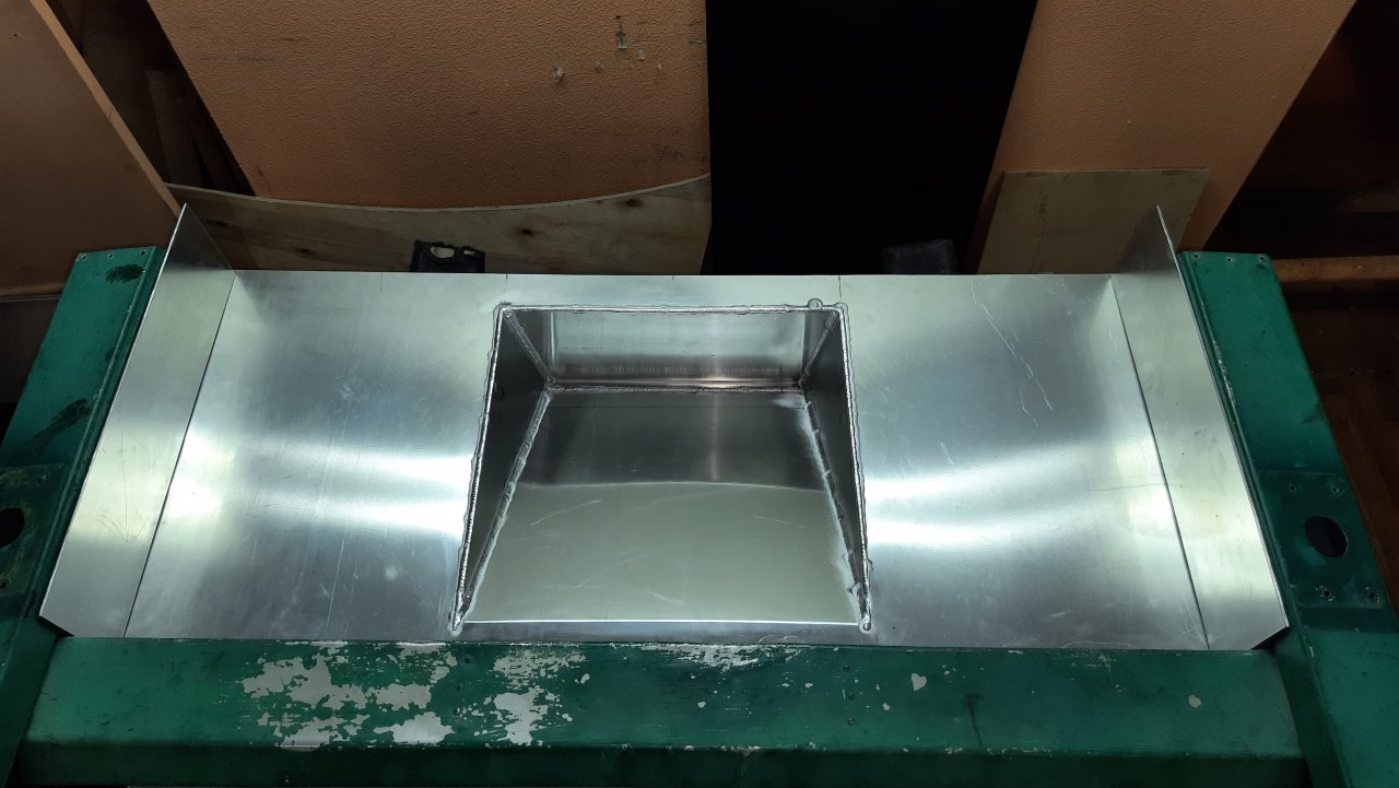

227589
Это пока черновой вариант,ещё не всё заготовки успел вырезать. До выходных доделаю и в субботу сварим корыто рецесса. Бак уже переварил и он чудесно встанет к переборке.
Пока все, продолжение следует...
Посмотреть вложение 227587Посмотреть вложение 227588
Соболезную утрате...
Транец отлично получился!

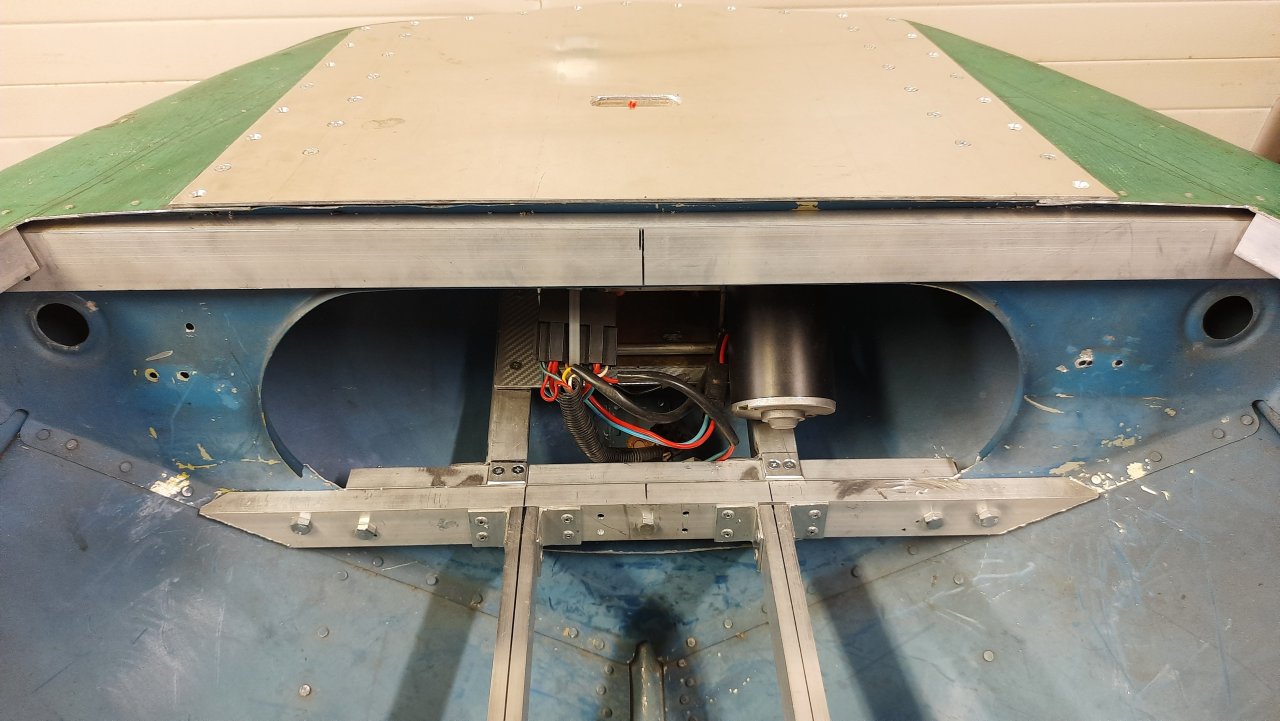

Спасибо.
По поводу транца,ещё не готов,но как только доделаю,выложу потроха. Может кто то пойдёт по моему пути. Я не стал убирать родные силовые косынки (не помню,как их правильно обозвать). К ним прикрутил швеллер и болтами через доску все будет закреплено,думаю будет надёжно.

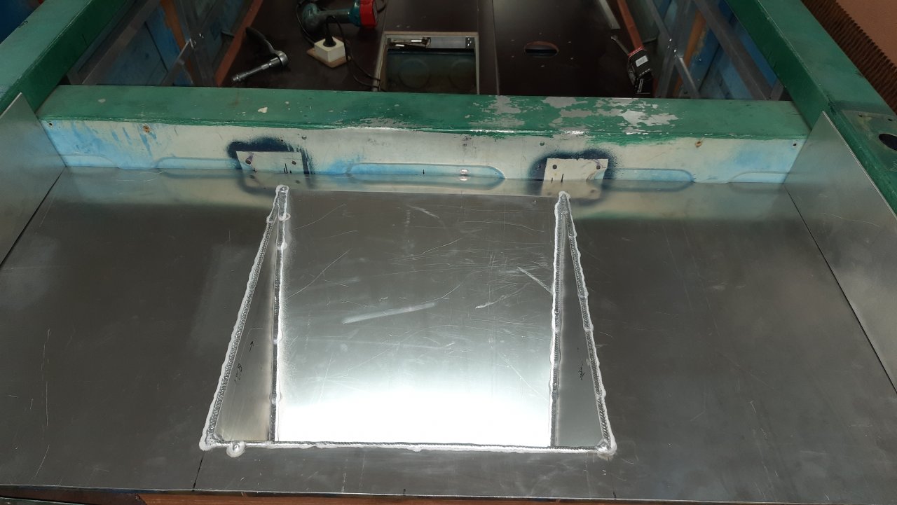

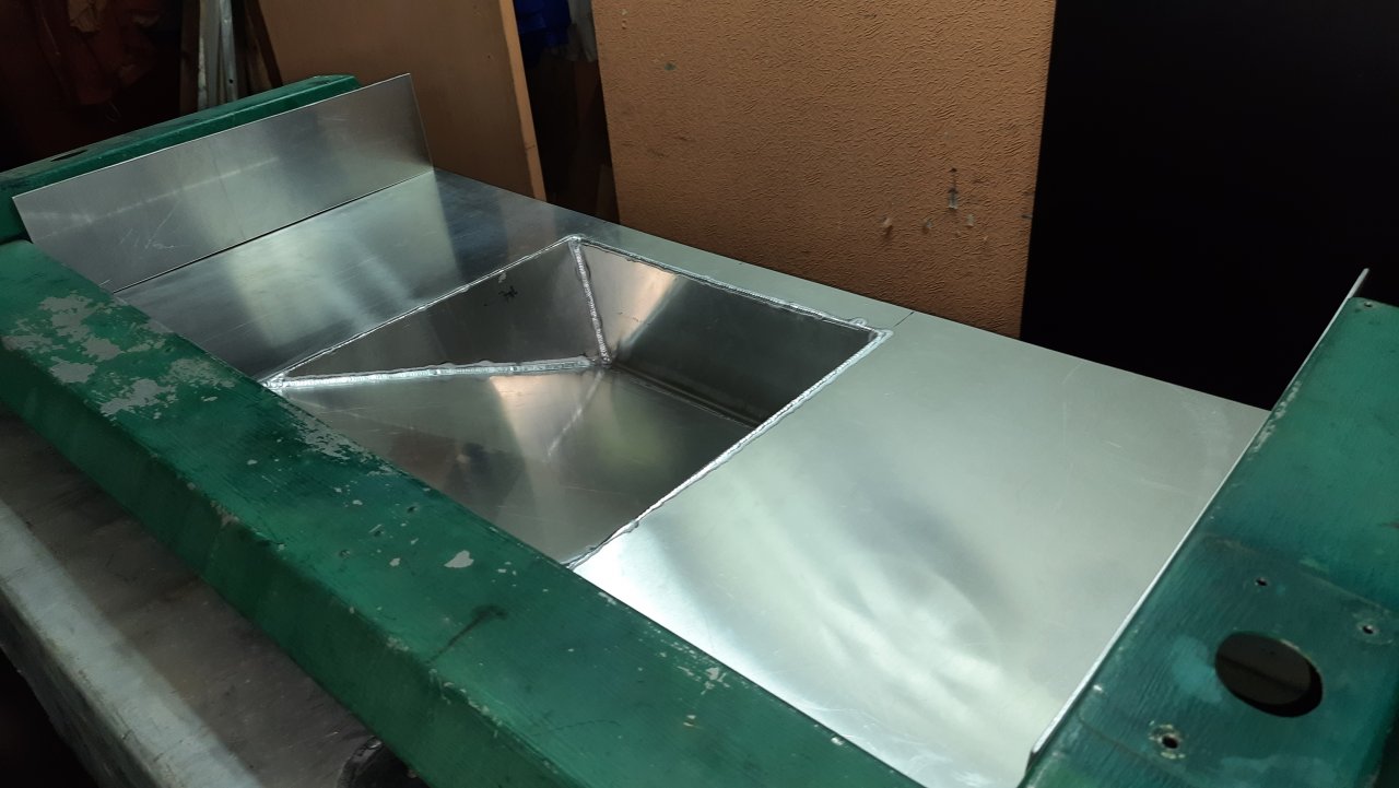

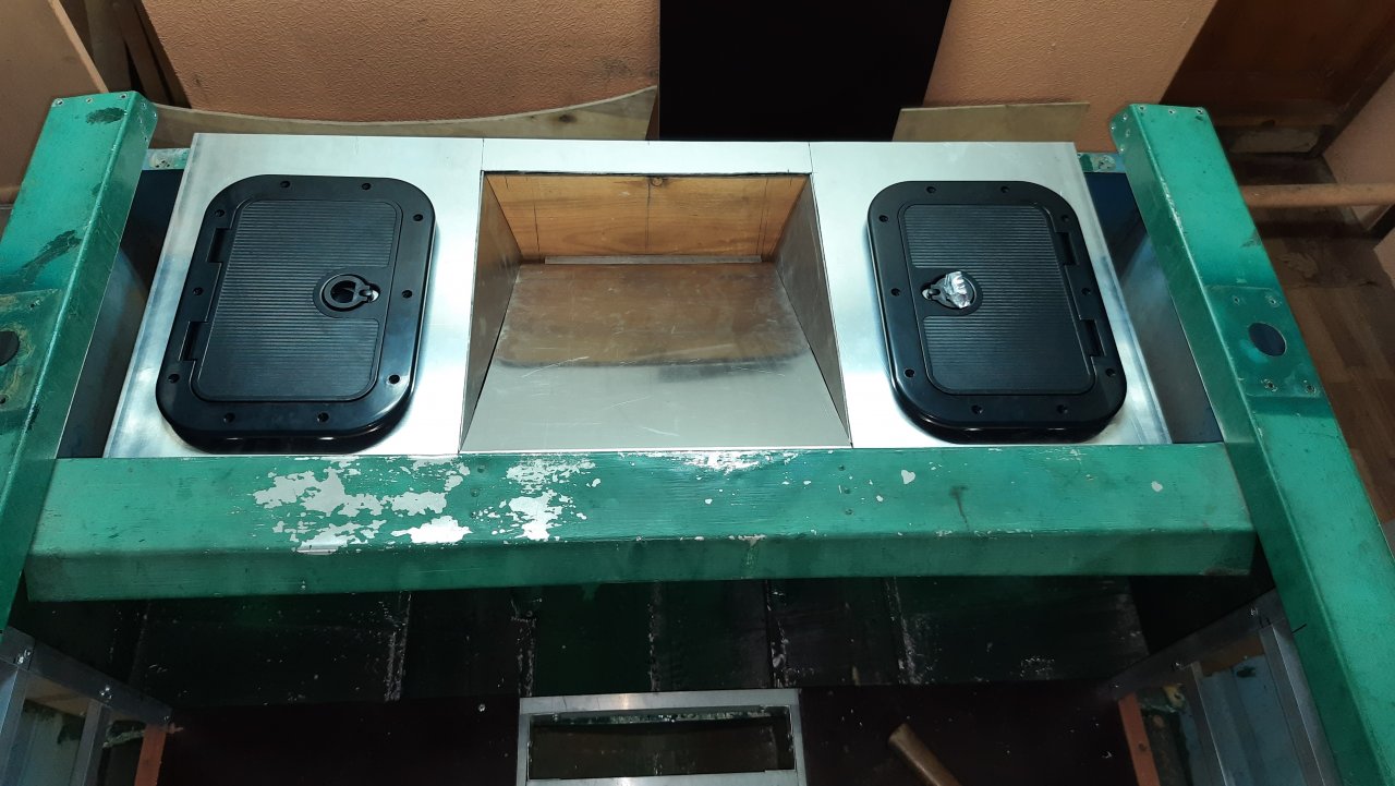

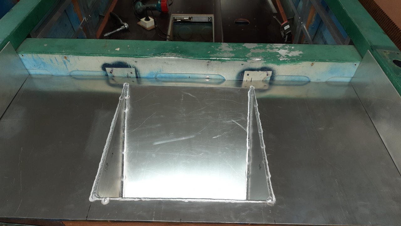

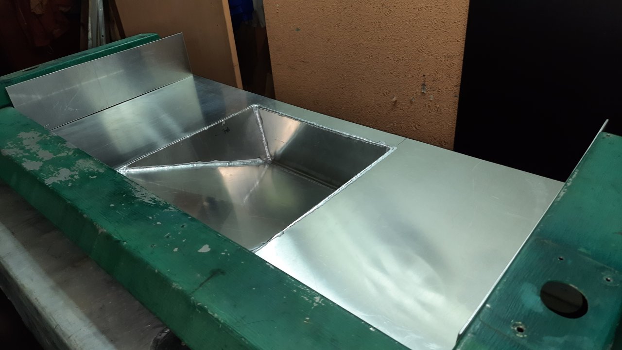

Ну,вот. Корыто сварено.На мой взгляд еще напрашиваются кринолины,как продолжение рецессной площадки. Нужно обдумать этот вариант. А как думает уважаемое сообщество? СтОит или нет лепить кринолины?
227669 227670 227671 227672

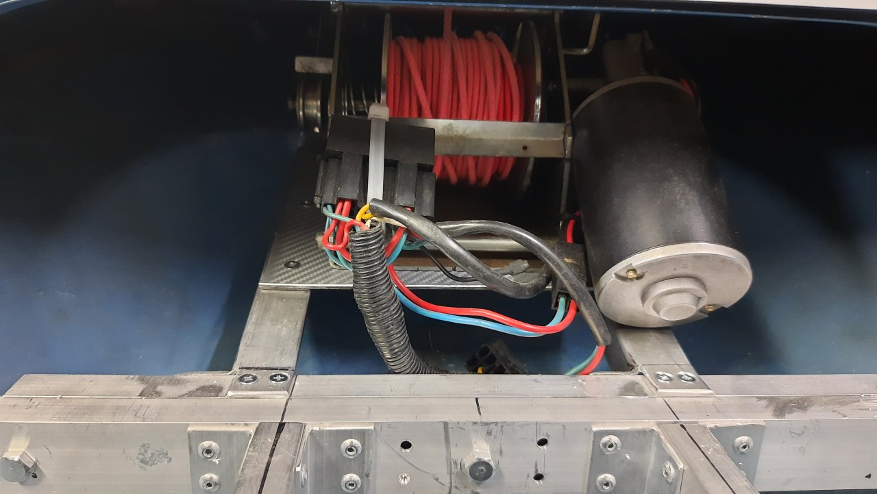

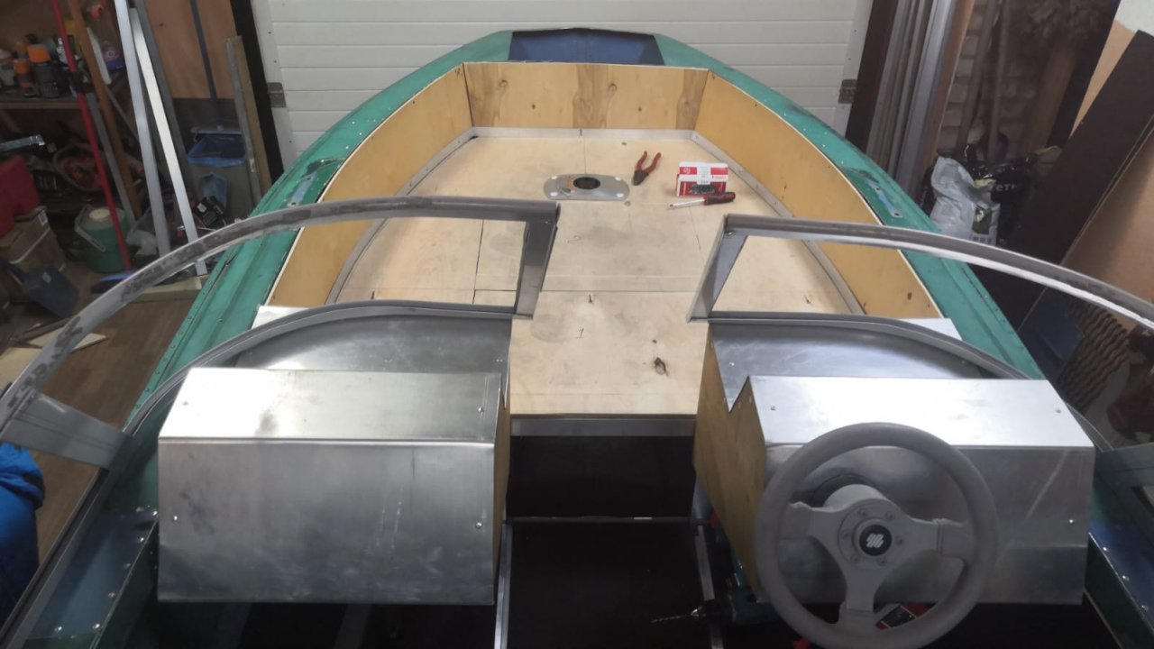

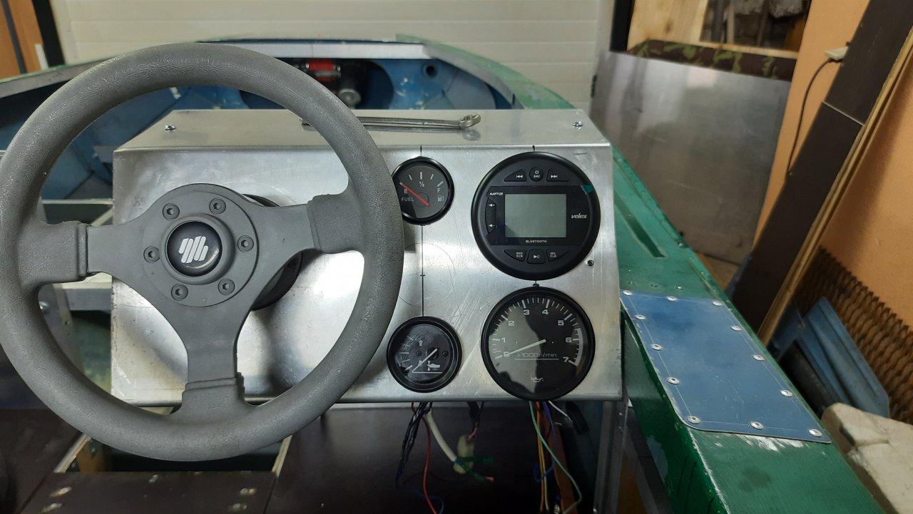

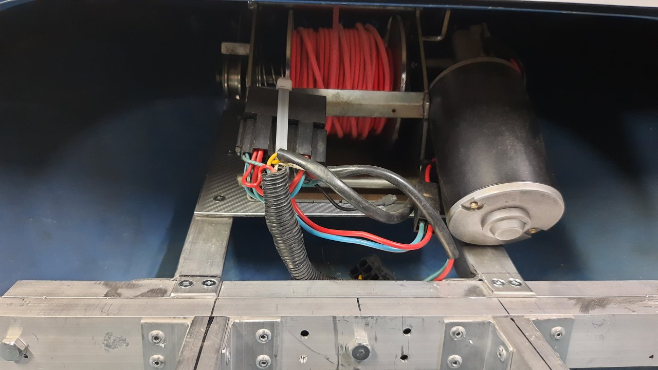

Сделал площадку под лебедя,ставил конечно же скрытно. Роульс буду делать новый,родной стронжеровский коротковат и не для скрытой установки.
228269 228268

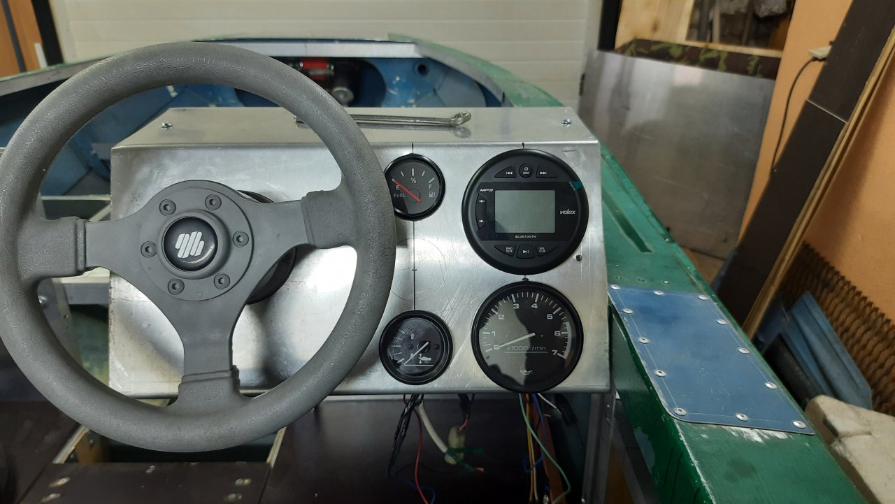

Ну и до кучи попытался расставить приборы,если честно,то мне не совсем понравилось расположение приборов,но как получилось,так получилось. Переделывать нет времени.
228270

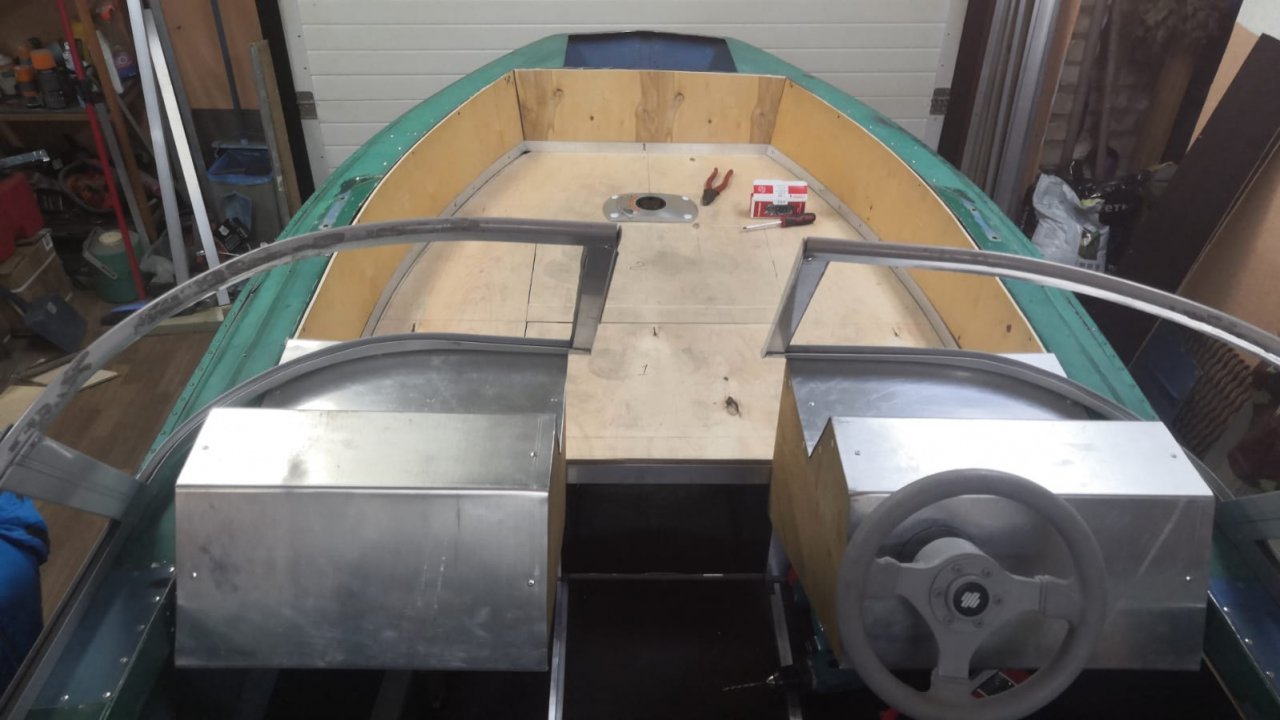

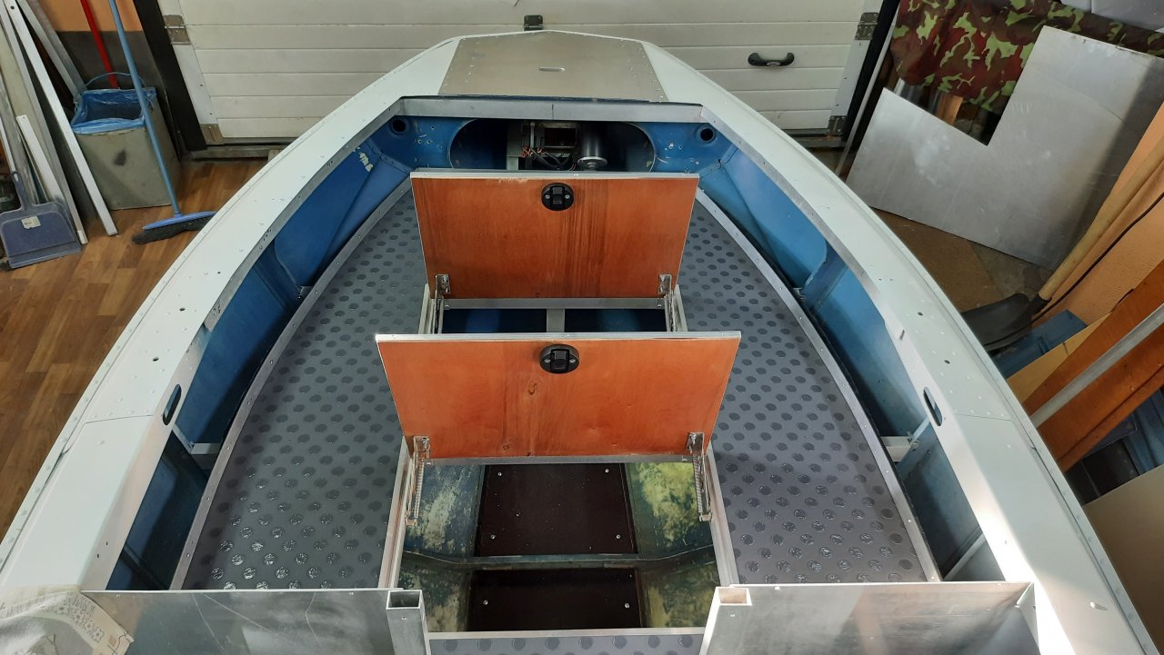

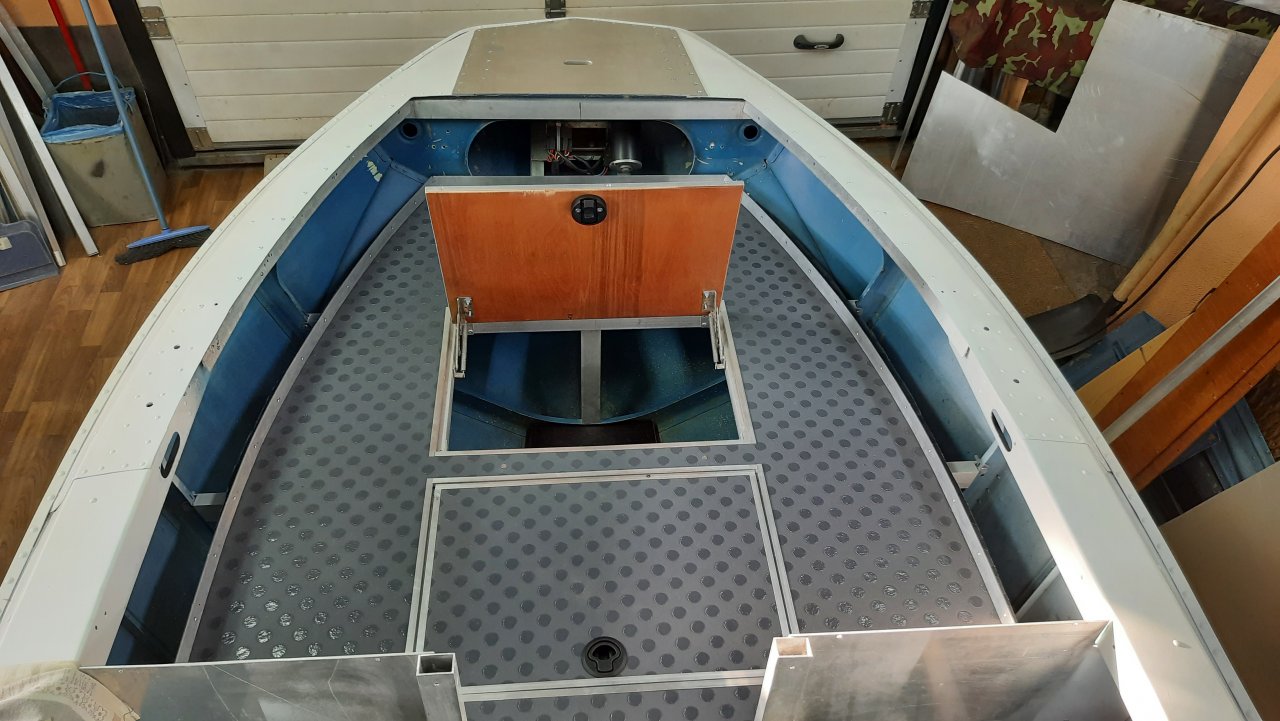

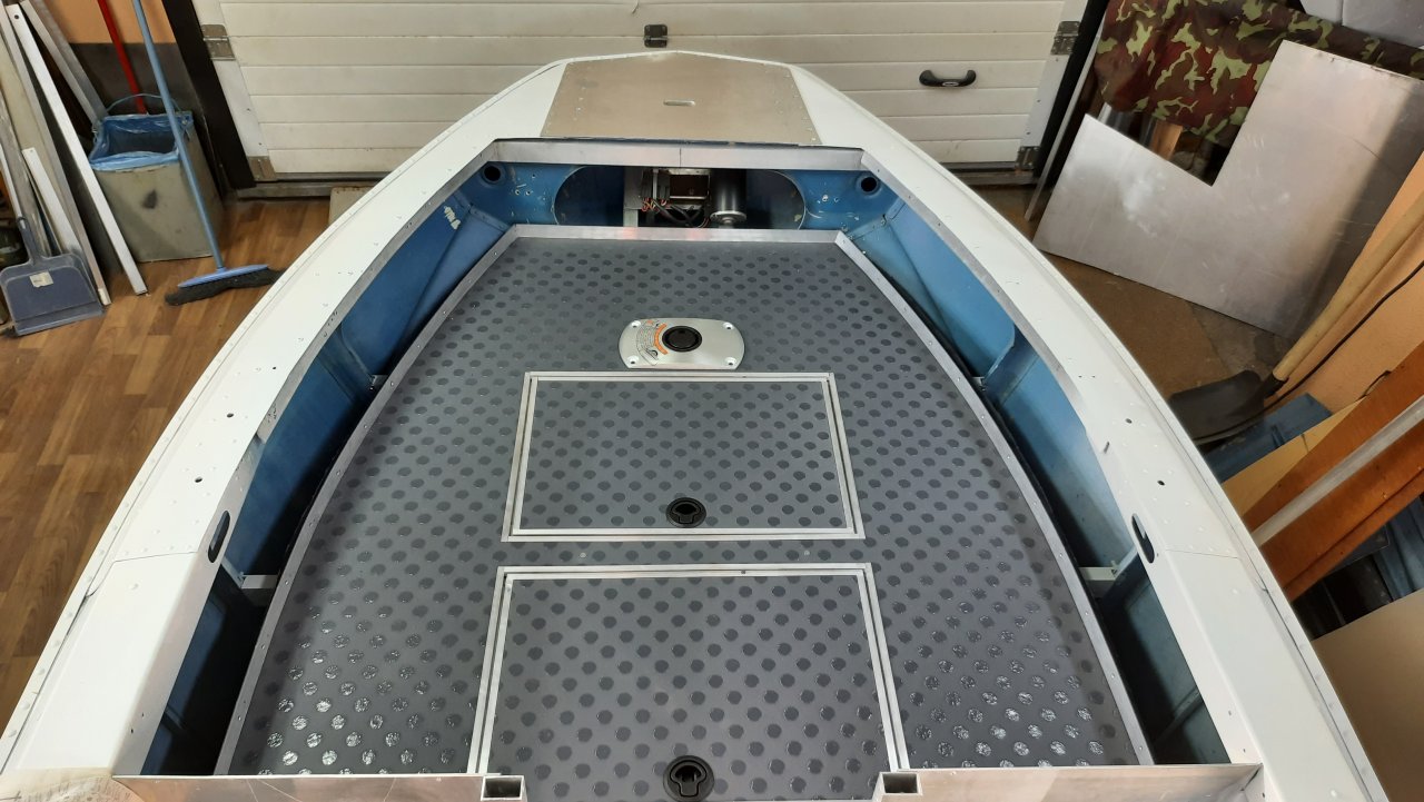

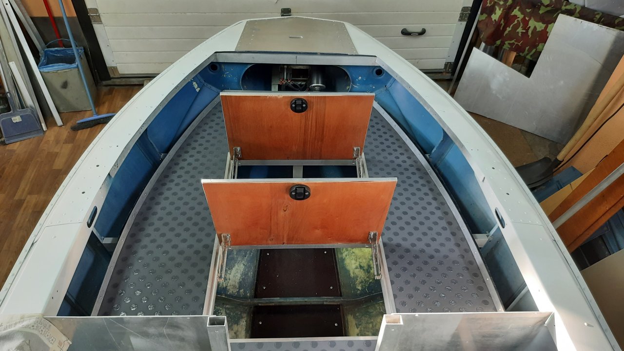

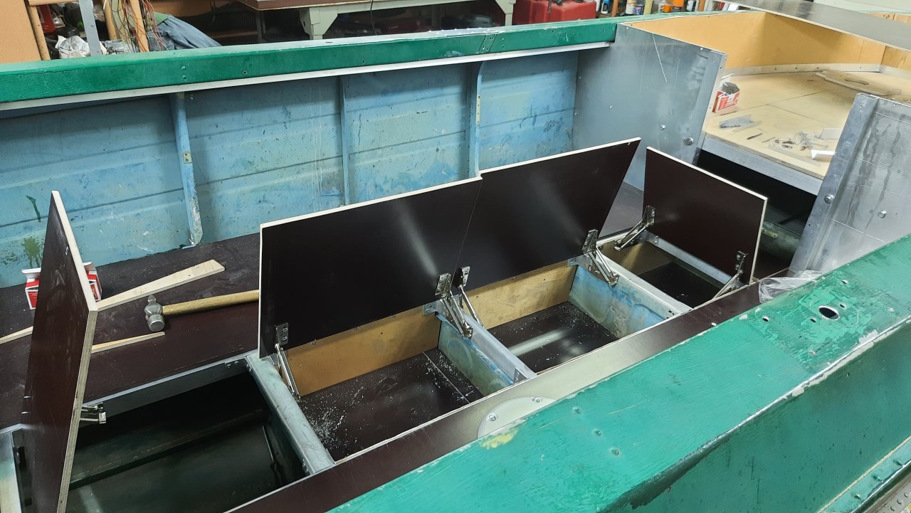

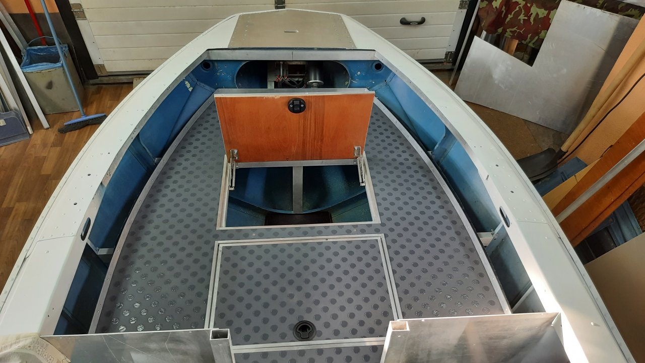

Выходные прошли не зря,сделал носовую палубу с люками .
229136 229137 229138
Присутствуют не большие косячки,но не на выставку делаю.
9 746
6 515
Посмотреть вложение 229136 Посмотреть вложение 229137 Посмотреть вложение 229138
Выглядит очень даже зачетно! Торцы пропитан маслом для дерева или олифой.

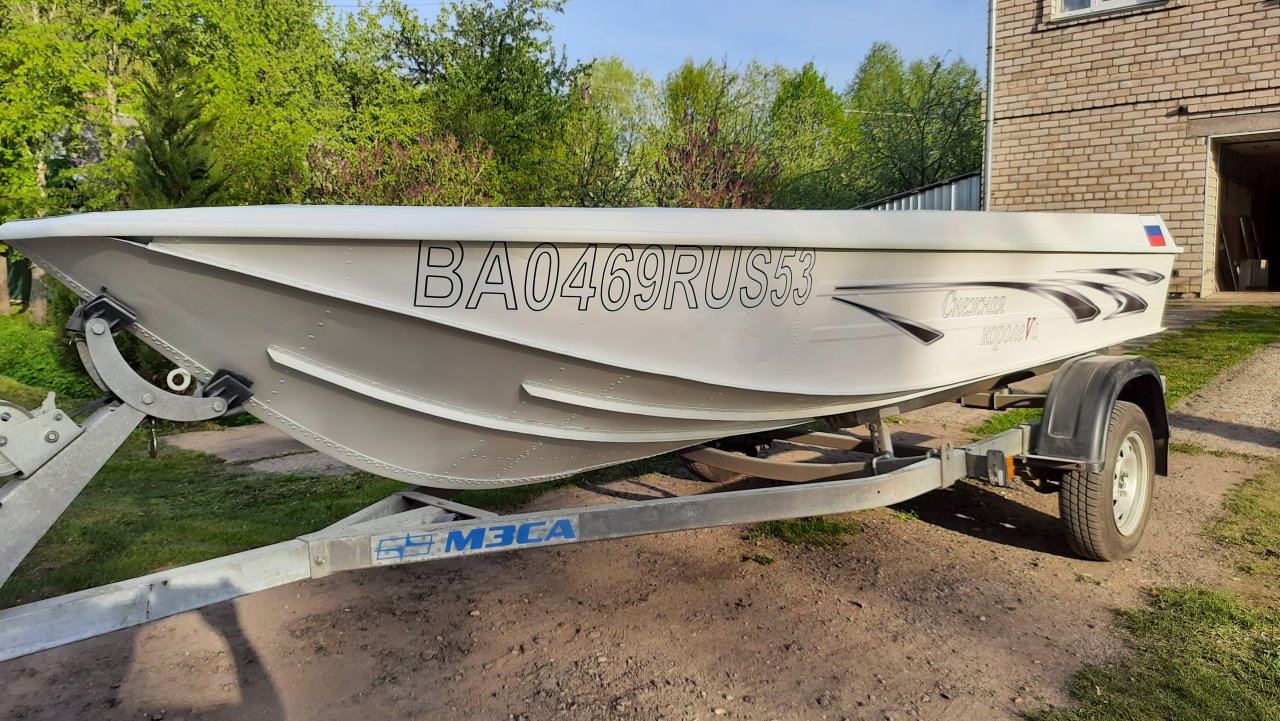

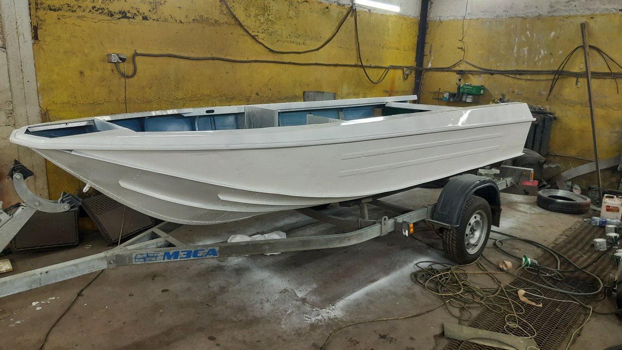

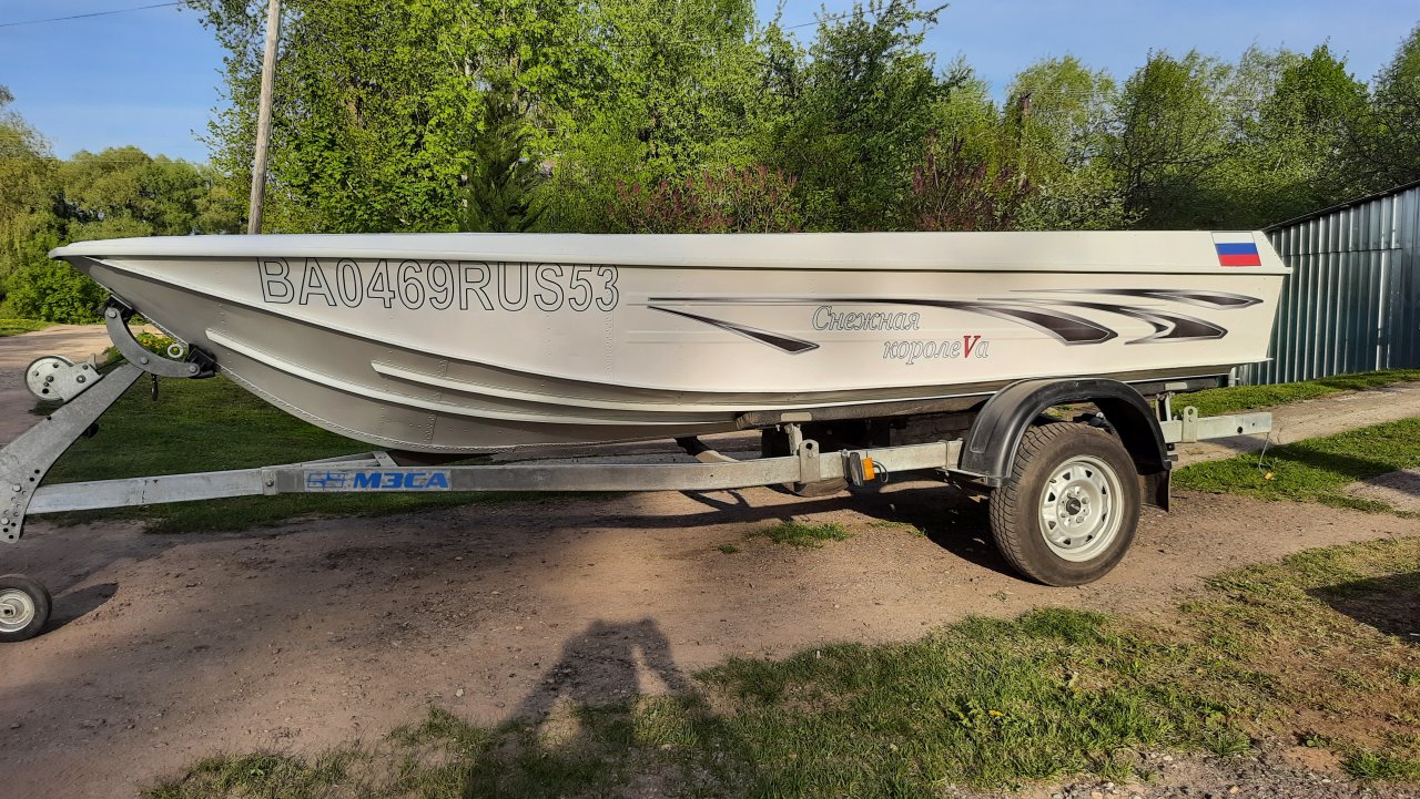

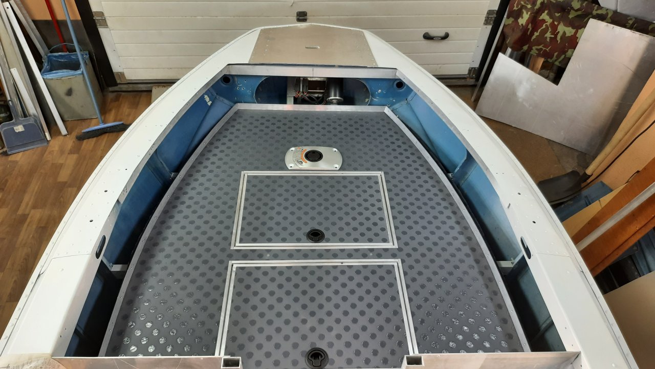

Ну,вот так она будет выглядеть.
229232
229233
21 047
1 379
Ну красава!!!!!!!!!
9 746
6 515
Если ты про эстетическое оформление, то я бы уменьшил количество цветовых пятен и поднял их выше к потопчине. Когда лодка будет в воде, часть рисунка погрузится в воду. Хорошо это выглядит только на телеге. Будет добавляться грязь, которую (если заморачиваться) чистить придется химией и механически, а тут наклейка.
Есть ещё один момент - ремонт. Чем проще рисунок, тем проще жить будет. На наклейки я вообще бы особо ставку не делал, и только в те места, что совсем наверху.
Вот смотри, сколько было у меня вариантов только в сине-белой гамме, а остановился на классике.
Очень правильно, что ты выбрал светлый цвет. Не пойму, белый это или беж? Белый, как ни странно, будет самым чистым. Изначально делал ставку на беж, даже облил лодку им, но получилась фигня и перекрасил ее сразу.
Про всякие полосы: правильные линии подчеркнут все дефекты. Чуто позже ссылки, что я дал, я выкладывал фото с контурной лентой для нанесения такого макияжУ. Она сразу проявила все неровности. Повторю ещё раз: матовый белый- самое практичное решение и главное, красивое. Подумай!
Да,Борис! Я про эстетику.Все твои замечания приняты,но конечно же я уже ничего переклеивать не буду. Лодка выходного дня,для меня рыбалка второстепенна,поэтому я хотел сделать что то красивое(на мой вкус) и балдеть теплыми вечерами.
Цвет белый мат,но по итогу он не кристально белый и под разным освещением по разному смотрится.На фото пятна теней и тем более не понятен цвет
Самое интересное,что под наклейками наоборот не заметны мелкие вмятинки,да и матовая краска здорово скрывает неровности.А если учесть что лодка 78г.в,то ей простительно исходя из ее возраста.
Александр и не приглашай, не сяду. Уж больно лодочка аккуратная вышла. НЕ для моих сапог.
Но ведь можно помыть палубу или сапоги;),так что будешь в наших краях-милости прошу!
А надпись снежная королева это как? И в честь чего если несекрет,
Секрета нет.Да вот долго думал как назвать лодку и решил так обозвать,она же белая и будет злая,ну вот точно Снежная королева.
