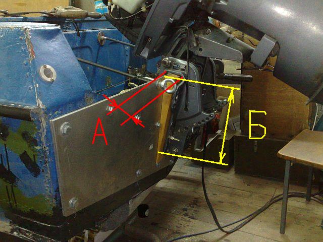

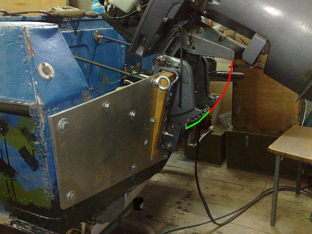

Borisych
14.03.2017
292
102
Саров
Я40НЕРО

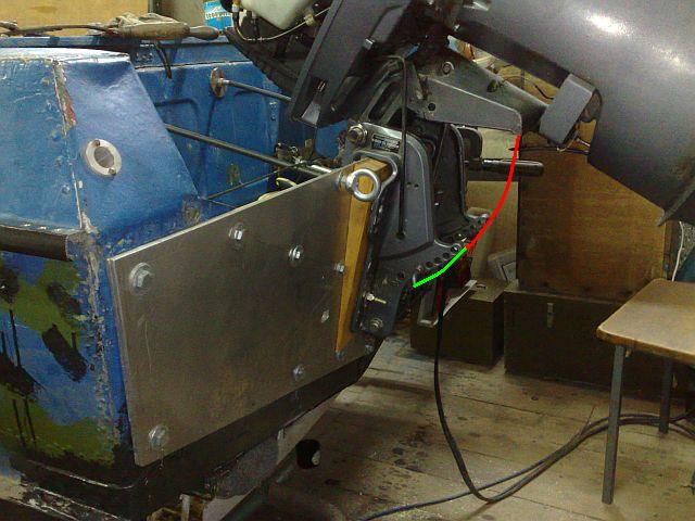

зеленый ход это трима(20-22 градуса), красный тилт, клин ставится такой, чтоб 1/3(1/2) работали на поджим мотора на триме!, а 2/3(1/2) на откидку мотора на триме. В "0" точке АКП параллельна линии киля.... Т.е. "А" подбирается опытным путём...
16 453
1 187
То есть, на практике, толщина транцевой доски делается мах.возможно тонкой, а клин наоборот мах., жирным?
Я правильно тебя понял, что это настройка для Оки с её углом наклона транца?

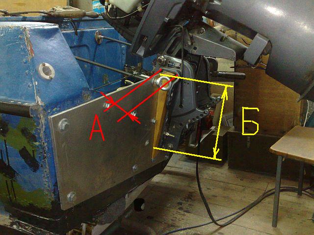

Borisych
14.03.2017
292
102
Саров
Я40НЕРО
это настройка для любой совколодки для импортного мотора с тримом(и без). Иронией судьбы угол наклона транца у совколодок и лодок импортного производства разный!(можно сравнить повесив Вихрь и Ямаху на одну лодку, или стенд) и посмотреть по параллельности линии киля к линии АКП. Так же упоминается что у импортных моторов с тримом и без трима(как пример 40ВЕОС и 50НЕТОЛ) угол откидки механический(40ВЕОС) и угол откидки тримом(50НЕТОЛ) тоже отличается.... Клином можно подобрать необходимые углы наклона или по отверстиям откидки, или по рабочему ходу трима. Необходимо учитывать, что реальный угол рабочего хода трима это не на сколько откидывается мотор, а намного меньше, всего 21-22 градуса, остальное тилт - просто стояночный подъем, который не осиляет откидки под нагрузкой и не держит заданный угол откидки при нагрузке. На некоторых импортных моторах даже старт при полностью откинутом моторе не возможен, гидравлика автоматически сама поджимает мотор до рабочего хода. А на стареньких моторах имеем центральный шток - тилт(подъемник) и два боковых коротких - трим....
Как пример мотор мой, или Бориса, Я40НЕРО. На них была гидравлика, но "Р" это тилт(аля подъемник)! И мне и ему пришлось ее менять на более мощную, чтоб получить полноценный трим. Моторы с тримом имеют маркировку "Т" трим Я 50НЕТОл. Кстати некоторые барыги пользуются этим сходством трима и тилта и впаривают помошники за полноценный трим, пример некий Львович из Москвы, барыга на Авито....
16 453
1 187
Все правильно, Борисыч говоришь. Это же самое я и Борису говорил, только не относительно параллельности АКП, а относительно вертикальности мотора. Даже на глаз видно, что мотор отжат на пару градусов от вертикали будучи полностью поджатым. То есть, угол наклона транца явно мал для его мотора.
Отсюда и ноги у кобры растут на старте и дельфин само собой.
Но он игнорит клин, я предлогал ему....., он сказал совковая лопата на АКП наше всё......., скоро и вилы туда внедрит для защиты винта. :yahoo:
Ваще не слушается, короче.....,ты бы прицикнул на него своим авторитетом...., а то ваще от рук отобьется.

В моей ситуации похоже клин не поможет,ведь у меня при полностью поджатом моторе дельфина нет.Если отжать мотор на 2-3 градуса,то дельфин начинается и чем больше отжимаю мотор,тем сильнее амплитуда,причем что на максималке,что на 35км/ч.Если ставить клин,то мотор еще больше можно будет прижать,но зачем,ведь ему и так тяжело и винт работает в дно(утрирую).От дельфина я ушел,выгнав жену на нос,при этом я смог отжать мотор выше половины хода и дельфина не было.Сегодня перекинул аккум из рецеса в нос и если завтра позволит погода посмотрю что из этого выйдет,если я смогу отжать мотор хотя бы на четверть хода,значит я просто перегрузил корму.
На истину не претендую,но избавляться от дельфина как то нужно.
16 453
1 187
У тебя диапазон регулировок получается сдвинутым, ты имеешь только часть верхних регулировок трима, остальная часть недоступна.
И мотор в дно никогда дуть не будет. Мотор всегда встанет вертикально на ходу, а вот нос лодки будет смотреть туда, куда мотор ему прикажет, это и есть принцип настройки диферента на корму.
Мотор приказывает, лодка исполняет, а не наоборот.
