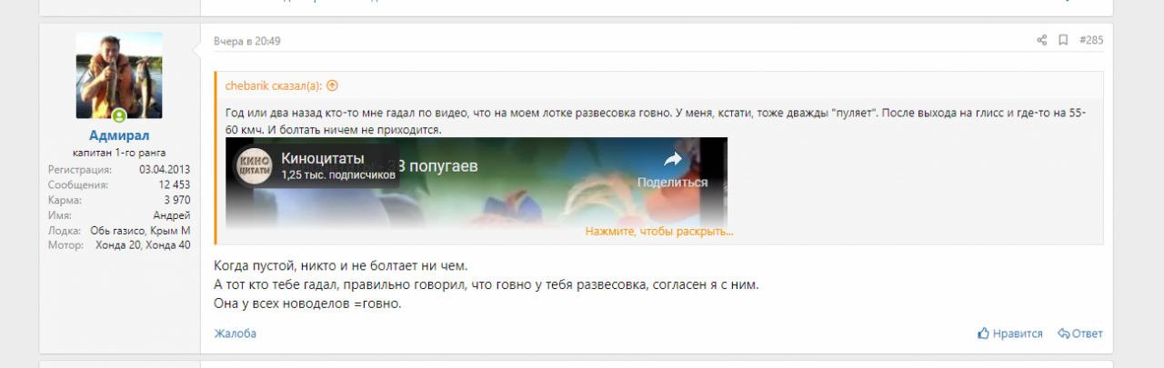

Что ж ты за урод то такой моральный?
Как рот откроешь, так говном и завоняет.
231502
Вообще-то ты сам и говорил. И развонялся первым. Не, с тобой в одной теме невозможно находиться.
16 511
1 274
Что я говорил?
Я к тебе хоть как то обратился или назвал тебя как нибудь ?
Тебя лично, я хоть пальцем тронул?
Или твое имя = "Новодел" или "Говно" иль тебя "Развесовка" зовут ? Не?
А че те надо то, убогий ?
