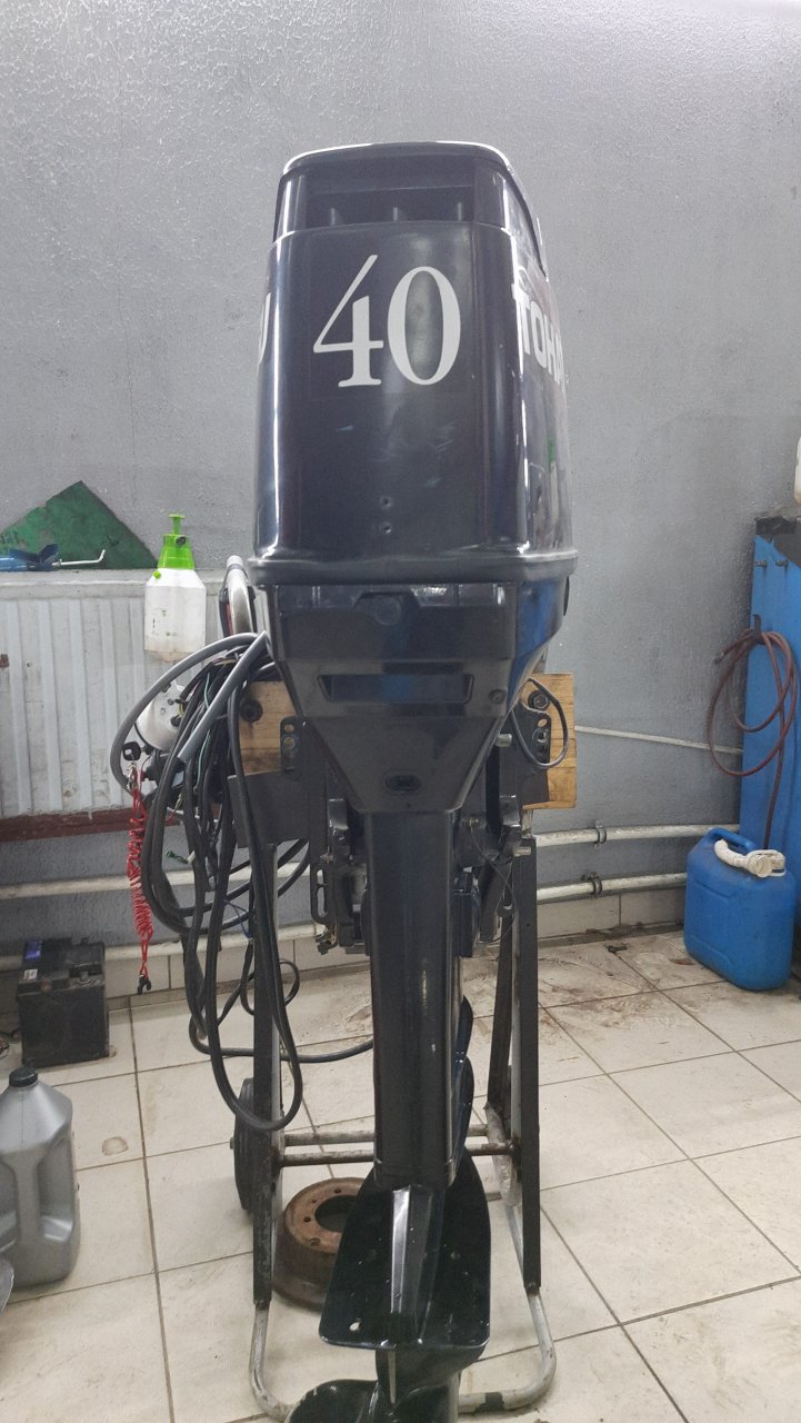

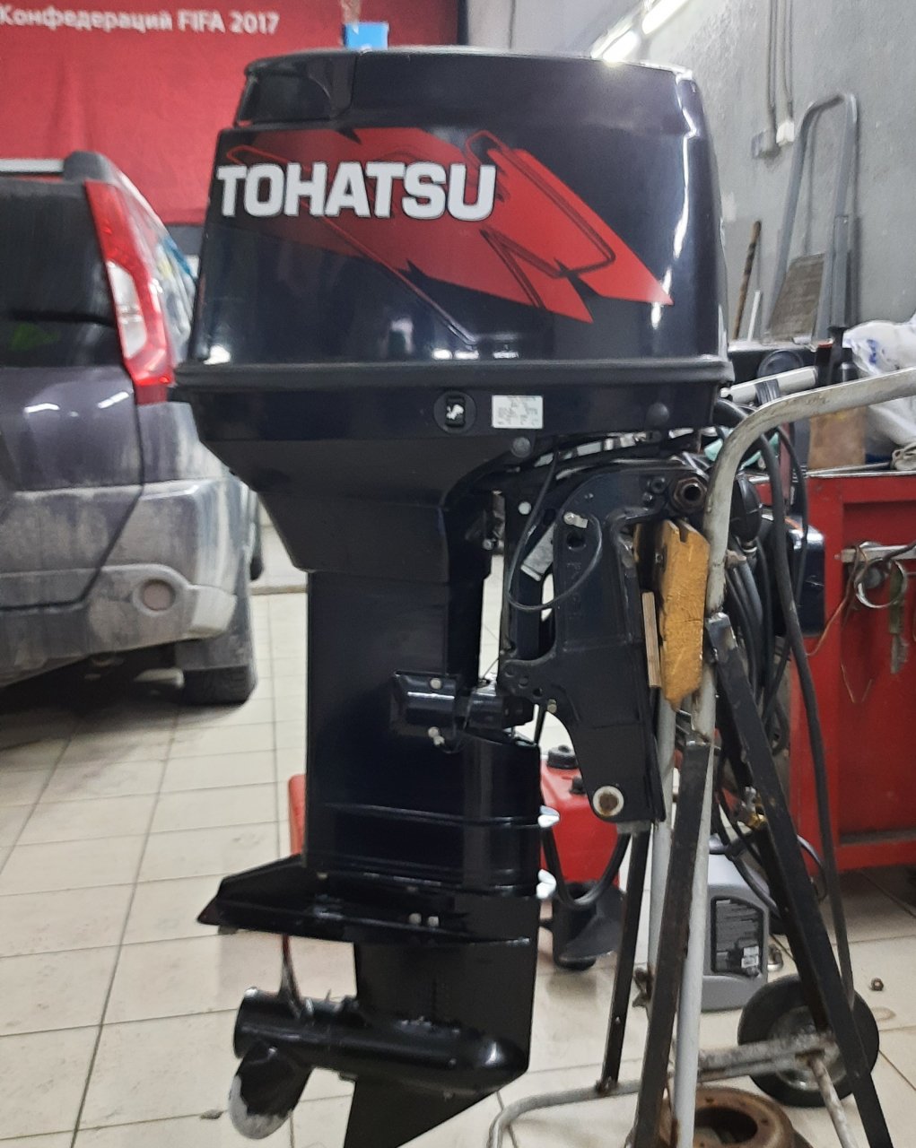

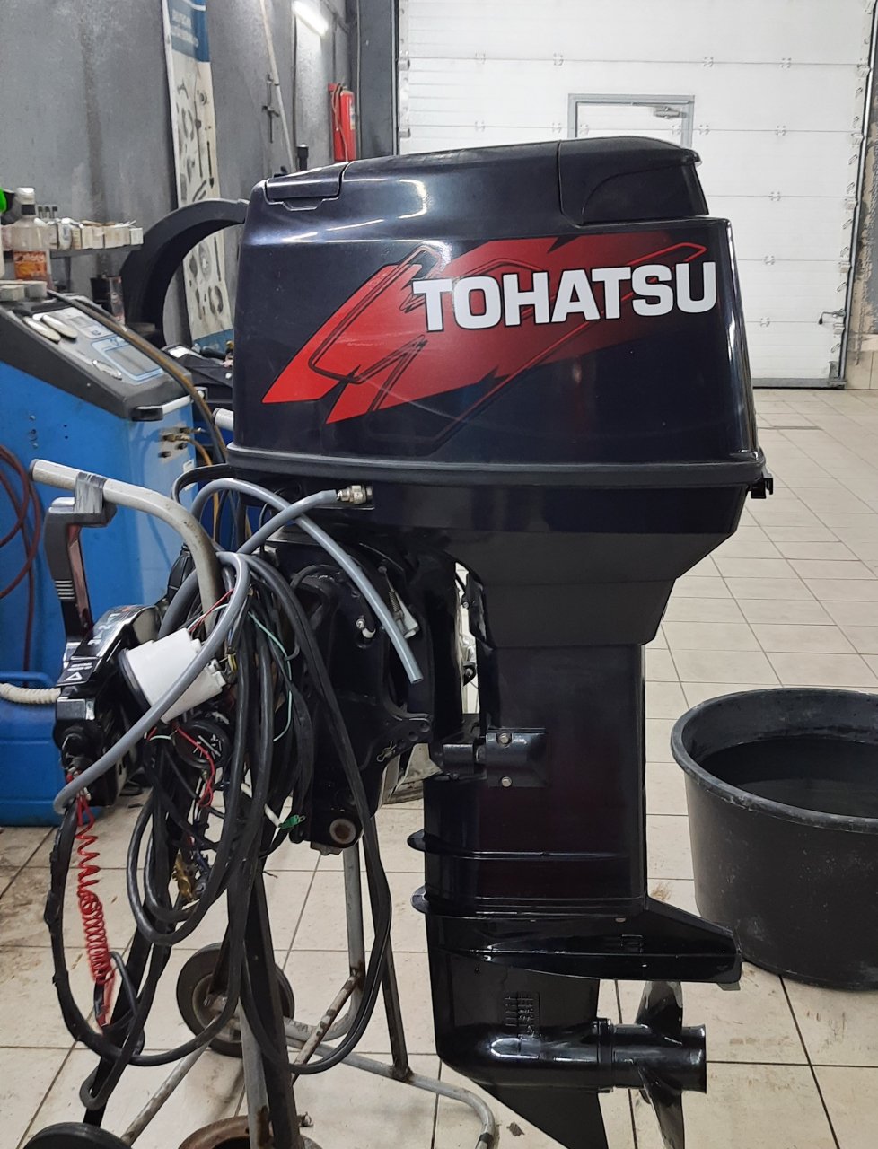

Как известно,"бешеной собаке 100км не крюк"! Сегодня сгонял в Питер и....
Хапнул то,что искал. Микс с гидроподъемом и три горшка
:18:
221043 221045 221044
Теперь придется еще и транец поднимать,нога длинная

Тёзка поздравляю! Год, часы, цена?

Хотел еще посмотреть Яму 40VETOL,но уж дюже год лохматый(97),по видео состояние вроде ничего было,но Тоху смотрел первой и к Ямахе решил не ехать.

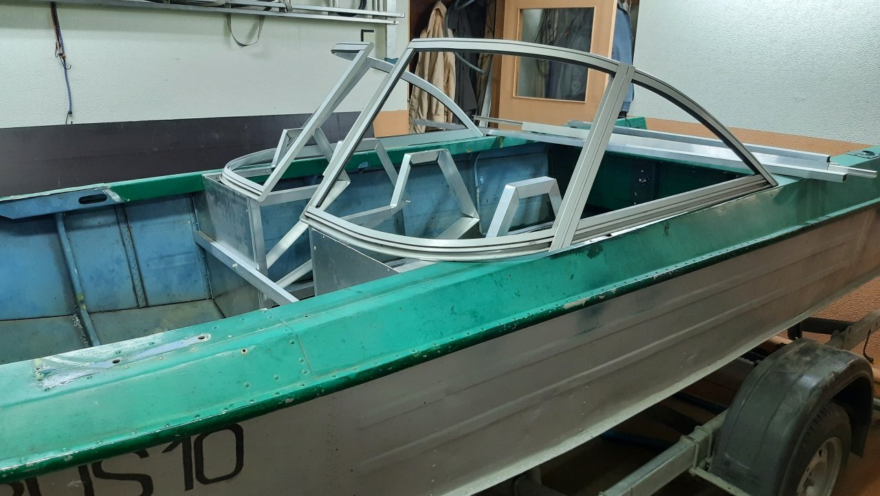

Ну вот и на меня напал ковид,две недели не подходил к лодке. Вчера все-таки выбрался в гараж и нарисовались будущие консоли. На выходных доделаю и выложу готовый вариант.
Съездил в ГИМС,снял с учета 25 и поставил 40.

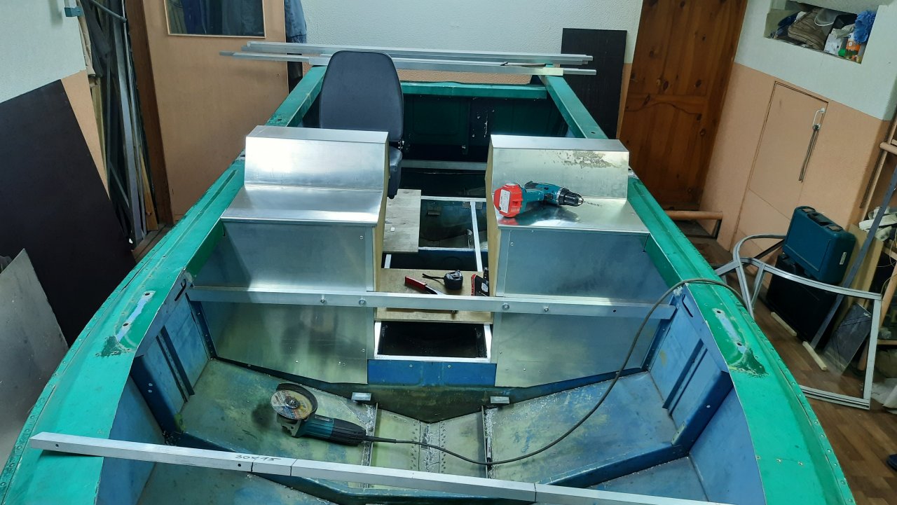

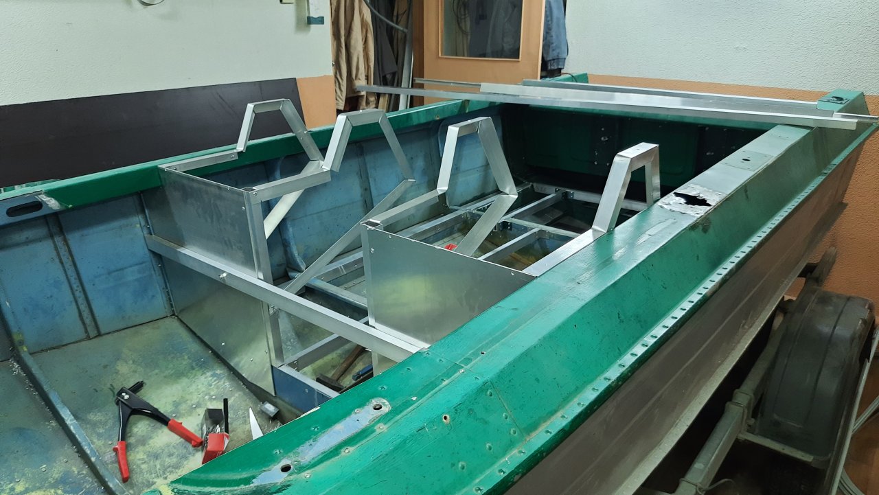

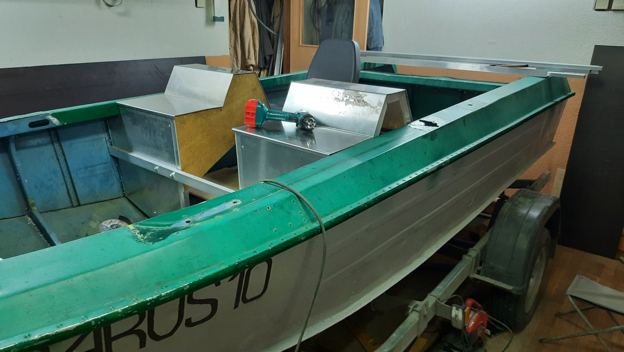

Ну вот,друзья! После вынужденного простоя,вызванного модной по всему миру болезнью, я вновь вернулся к своему проекту. За пару выходных слепил консоли,может кривовато чуть(шаблонов не делал,лепил сразу и без расчетов).Вот что из этого вышло. Верхние панели сейчас не закреплены и не опилены в размер,просто наброшены на каркас. Нужно еще усилить каркас консолей и все это собрать,хотя и без каркаса все встало жестко.
222613222614222615222616222617
Ну вот как то так.

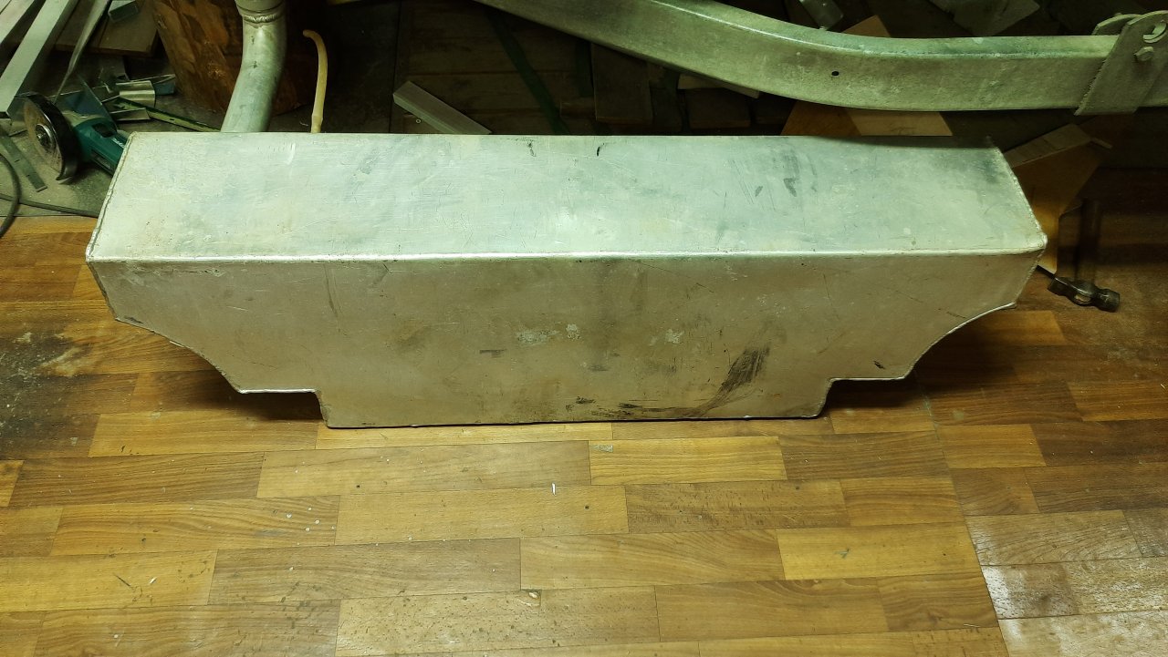

Сегодня нашел на Авито интересную штучку.Всего за полтора рубля,полтора блин рубля(1500). У нас такие продавали в 80-ых годах в спорттоварах .Дополнительный бак от ВАЗа-классики.Хапнул не думая,после небольшой хирургической операции встанет к задней переборке,как там и был!
В общем проблему с баком я решил:yahoo:

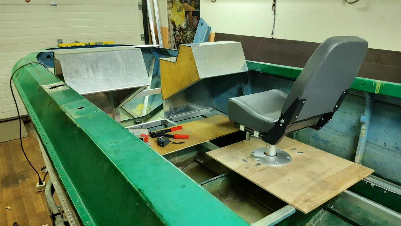

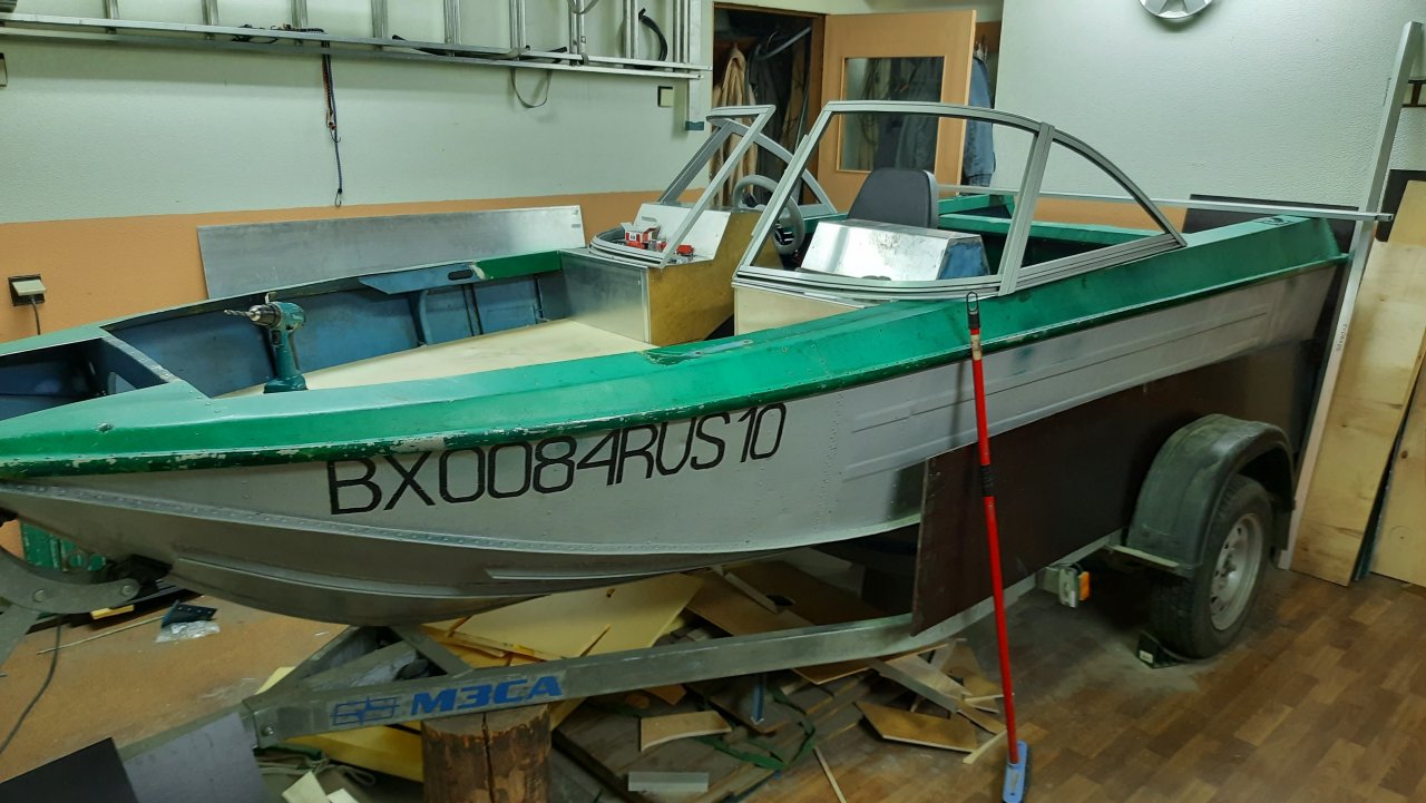

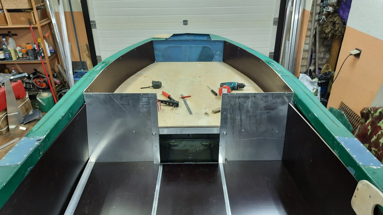

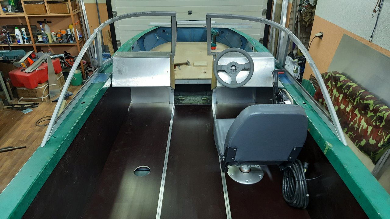

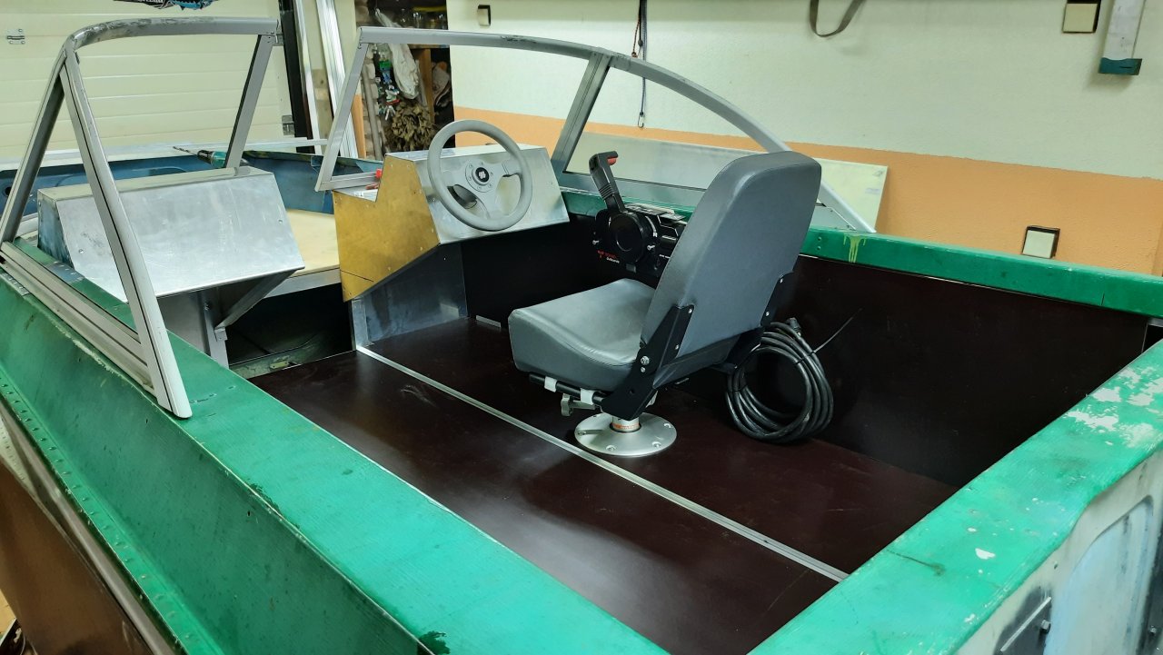

Сегодня наконец то собрал всю волю в кулак и поволок свою, в конец обленевшую задницу, в гараж,а всего то нужно спуститься со второго этажа на первый!
Сегодня сделал бортовые зашивки и палубу,накинул руль и машинку с креслом ,что бы было ясно как все это расположить что бы было удобно.По палубе решил сделать 4 люка,как это делал на Орионе,они будут мелкие,но для небольших вещей и коробок сгодятся,а в носовой будет один люк,но рундук под носовой платформой будет огромный..Завтра хочу сделать каркас для карманов-полочек в бортах и соответственно вырезать в фанере полки. В планах так же зашить борта в носу,если конечно лень не победит мои фантазии и я не пойду
таскать на спине диван!
Снова заказывал автолин и карпет в Шумка.ру,ребята отработали оперативно и четко. Заказ получен. Автолин заказал новый,раньше такого не было.Он тонкий(всего 1мм) и легкий. Поглядим что из этого получится.
223887223888223889

Тёзка, фанеру какой толщины положил на полы?
