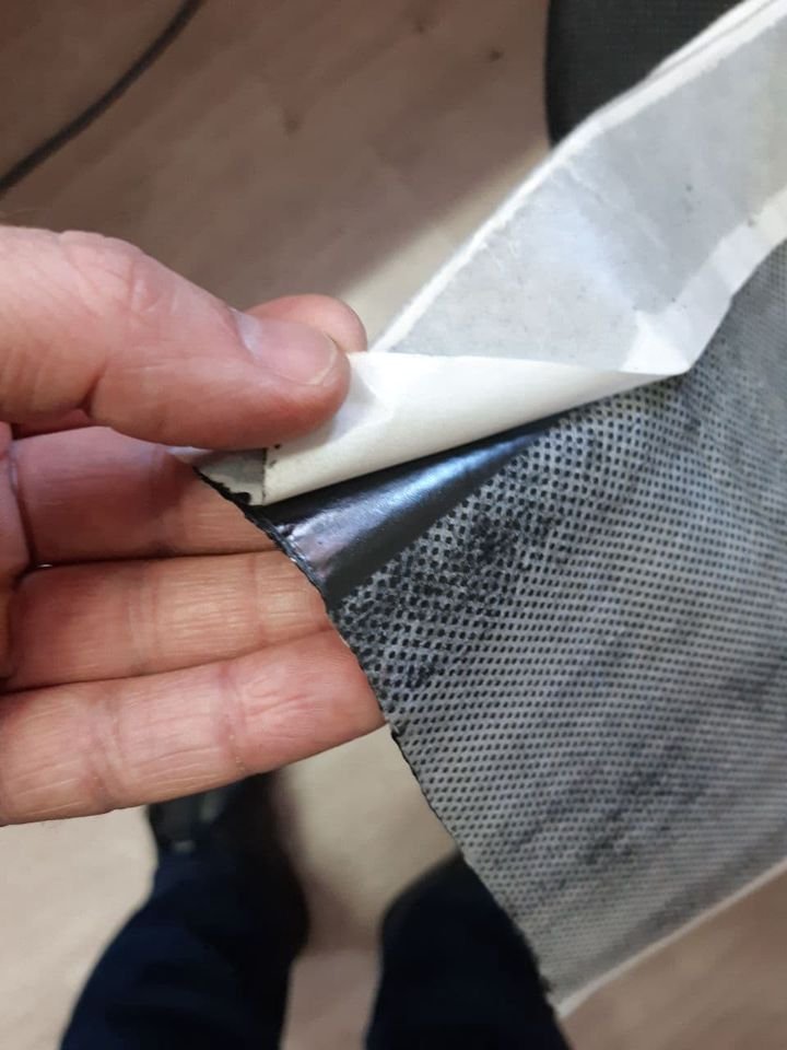

С стороной где будет консоль с дистанцией,тоже не определился-жду рекомендаций,не было возможности с дистанцией покататься,не знаю как удобней

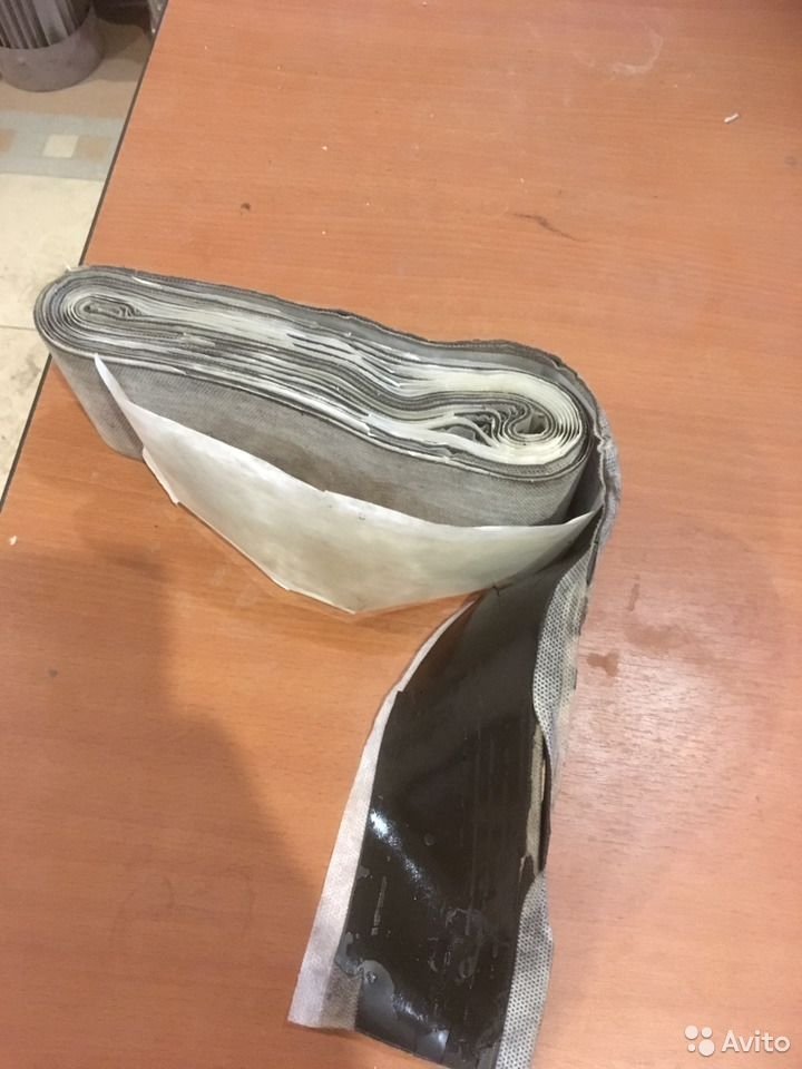

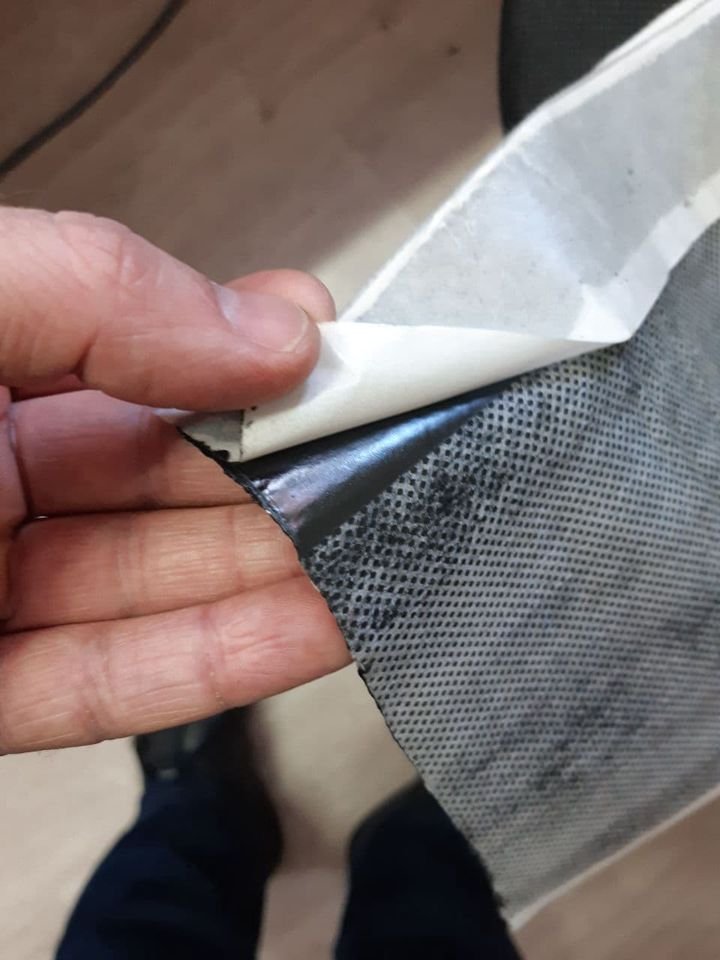

И повторю вопрос без ответа,недельной давности-почему сейчас ни используют тиоколку?с ней ведь работать удобней,и 50лет держит уверено,а что будет с полиуретановым герметиком,по прошествии 20т30 лет,ни кто не знает
В общем я думаю о герлене-тиоколовая лента без армировки

Где брать то тиоколку щас ? И помоему с герметиком проще работать.

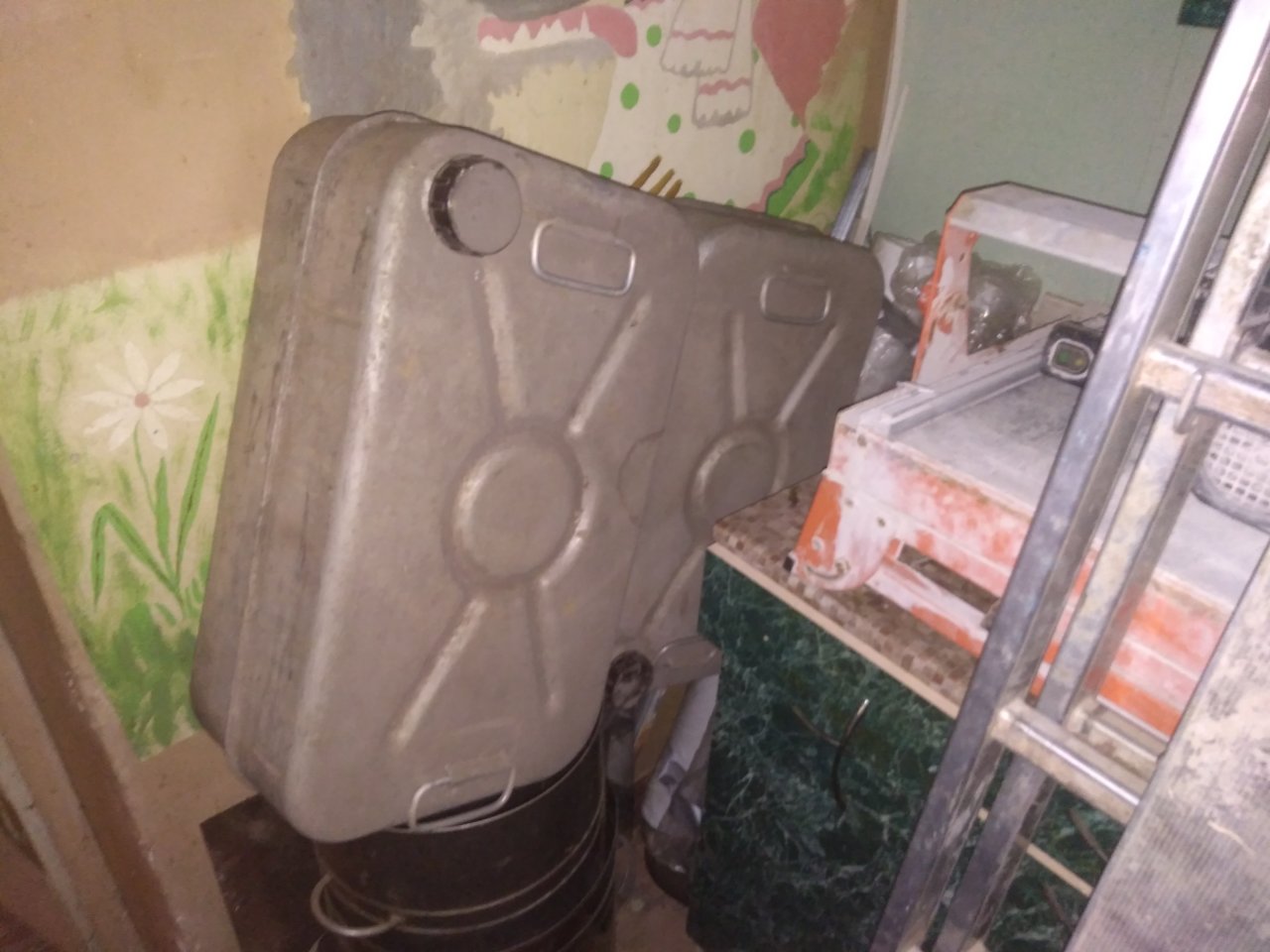

Под капот все равно ничего не положешь, кроме лёгкого и обьемного, это как бы сухой отсек, там живут Жилеты и тёплые вещи типа фуфаек , что бы не парится с протечками люка , а потом с гимсом на Т. О., я бы сделал, как на Крыме, лаз с калиткой из салона.

Из 1/3 что доступ будет из кокпита,ящички пластиковые подобрать или сделать выдвижные-типо камод,и общую закрывушку,типо родной
С дуру купил, аж два раза, благо удалось продать и отбить деньги. Та лента что была явно отличается от герленты. И не факт что удобнее с ней работать. Когда лодку разбирал, в швах на ленте вокруг отверстия под заклепку полно стружки. Складывалось ощущение что сверлили или сразу поставив деталь, или мелкое отверстие рассверливали уже под заклепку, не снимая деталь чтобы убрать стружку. Где стружка там микрозазор. Короче сначала было ощущение что в лодках так же технологию соблюдали как и при изготовлении самолетов. Как полез внутри лодки шарить, так половина заклепок не заклепаны, то на краю метала .... или вообще загнуты на бок как гвозди. Недавно в носовой люк заглянул и целый шов гермоотсека длинною в 1м такой обнаружил.
Форумовчанин Дима (карась) как-то написал тут "...коррозия перерастет в стадию фатальной лет через 50, что меня совершенно не волнует." Я два дня ходил возмущался,как-так?! 50 лет это мало! Потом вспомнил что мне 36 было, Диме и того больше и сразу фраза стала восприниматься спокойнее:D
Женя, все уже опробовано до нас и на современном полиуретановом герметике лодки по второму десятку ходят.

вообще не проблема,в кровельных магазах,называется герлен
Я не силен в этих хренях,......, это для примыканий лепня???
У тиоколовой ленты другой принцип насколько я понимаю. Она плюсом от воды разбухает и ещё этим герметизирует.
Ну по крайней мере, карефан купил лодку, которая в сарайке прожила лет 50 и при спуске на воду течи было дохрена, он даже расстроился. Но чё то там быстро, через 2-3 дня мы помчали на рыбалку на его лодке я спросил, а где течёт то? Блин, а везде сухо!
Ух!!!!! Как же я над ним стебался!!!! До самого льда праздник мне был!!!
С тиоколкой работать проще , приклеил и можно через месяц заклепать , с герметиком нужно пооперативней , но с герметиком получается клееклепанное соединение и это многово стоит . Рулоны тиоколки (технологическую подкладку , ткань) использовали на шторы на стеложи , а саму зелень лишь частично использовали , львиная доля шла в мусор , во времена были .

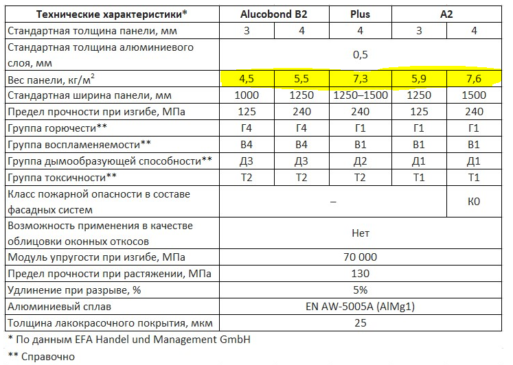

Вот еще хотел спросить,а обшивки смотрю все делают из фанеры,а алюкобонд ни кто не пробовал?
Больше известен как алюминиевый композитный лист
Легче фанеры на порядок,не гниет,цвет любой,да и работать с ним легко
Царапается как и любая краска средней прочности
16 695
1 383
Есть у меня складная лодка мечта и салютик к ней,так тоже румпелем почти не пользуюсь,передвижением зада по лавке хорошо рулится,и руки род рюмку чая свободны :good:
Да, да, да. ....
Вот есть примус "смерть туриста", а есть лодочка "смерть рыбака".
Обшивка, это без меня..... Не признаю.
4 200
Проблема в том, что слой алюминия очень тонкий. А без него на изгиб пластик не очень работает. То есть при изгибающей нагрузке трещит по глубокой царапине. И тяжелее фанеры вдвое.
может мы разный в руках держали?я когда-то им фассады зданий закрывал и совсем не так,и нагрузки ветровых там мама не горюй
а толщина алюминия маленькая на алюкобонде 2мм
Для наших целей 4мм в самый раз будет
Алюкобонд, он и в Африке алюкобонд. Толщина алюминия от толщины листа не зависит.
218730
Чтобы в кубы не пересчитывать, вес 1 квадратного метра фанеры 4 мм примерно 2,5 кг.
