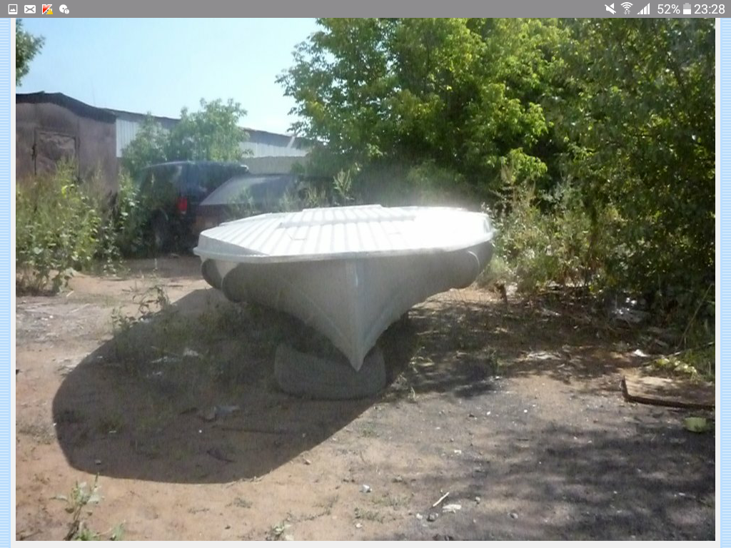

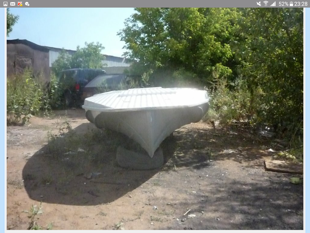

А не согласен я ваще...
Були на Обяхе = это точно просчитаный, чётко настроенный и много функциональный элемет.
В статике Обяха сидит в воде ровно по середину булей и ширина кормы становится на треть!!!! шире, отсюда чумовая остойчивость такой маленькой лодки.
При разгоне, нижние плоскости булей работают как ЗАкрылки самолета и поднимают самое тяжёлое = корму, и чем выше лодка поднимается при разгоне, тем меньше булей в воде, к тому же эта плоскость ещё и закручена, сообразно подъему лодки из воды.
Выскочил на глисс, були целиком в воздухе, сопротивления =ноль и корма максимально узкая становится = поэтому очень легко валится в крен при повороте, а крен = это чумовая маневреность = за что и ценится Обяха. И опять начинает работать нижняя плоскость буля, на этот раз как ПРЕДкрылок самолёта и лодка тупо на него опирается, что бы дальше в крен не заковыряться... = опять чумовая остойчивость в любом возможном повороте...
Ну не знаю, если дотянуть середину буля до планширя ( ты то имел ввиду??? ), получится квадратная лодка ваще не красивая. А если морочиться как на Воронеже???? х. з., а есть от этих скосов ваще какой нибудь ощутимый толк? Борта точно замывать начнёт, ясен пень, с потерей подьемной силы, а эффект тогда в чем?
Ну и видел я обяху без булей = Романтика голимая.

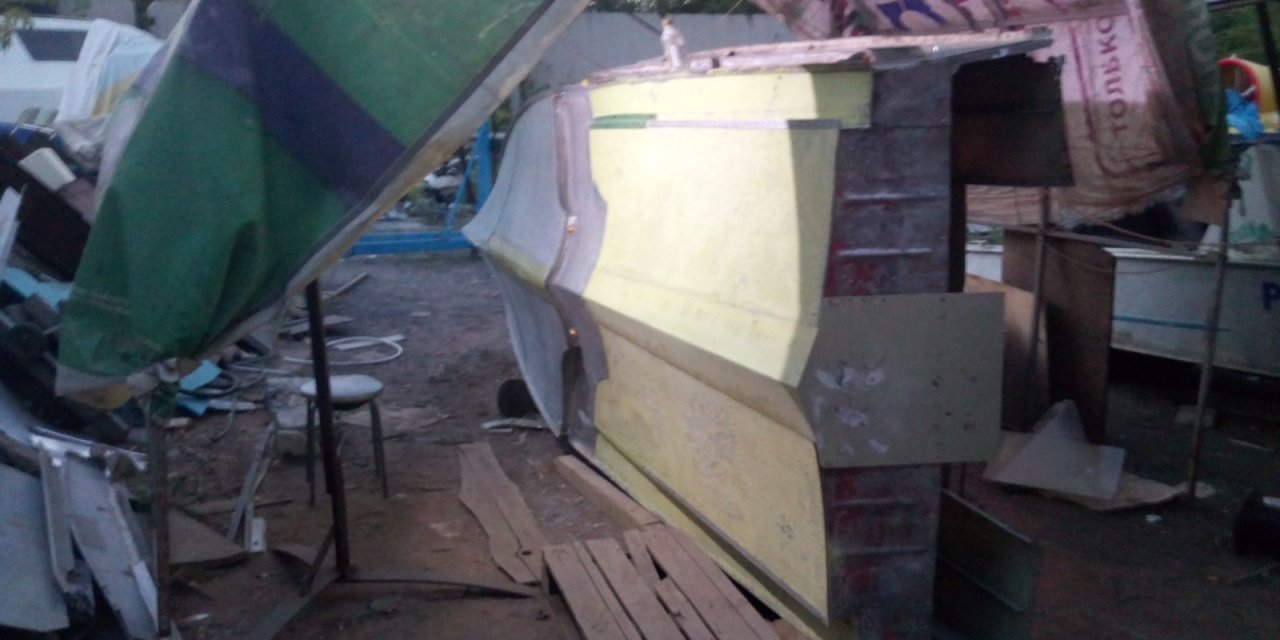

Почему не красивая то получится , как раз в в этих изгибах с зауженным транцем и вижу уродство , повесил 4хтактник и дальше в статике при последующей загрузке лодка резко погружается на корму , это очень существенный недостаток, при небольшом развале борта от наружней кромки этого бы не происходило, точнее соответствовало бы норме . Внешний вид был достойный , место в когпите и чуство безопасности прибавилось . Для меня очень важный показатель ,,избушка бабы яги,, , когда внутри больше , чем снаружи .
А по днищу ты тоже мою позицию знаеш . По романтике, Если храмому отрезать ноги, хромать он не будет , но это не есть лечение .

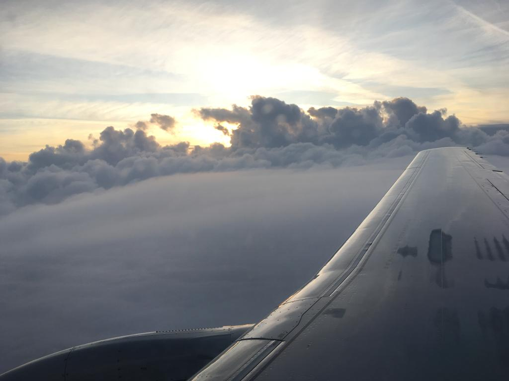

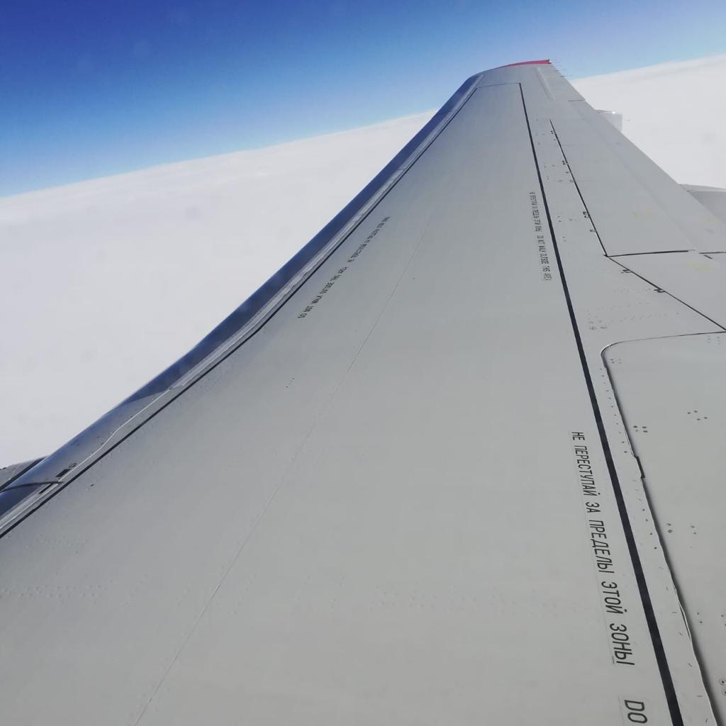

Летал в Бухарест на Суперджете. Смотрел в окошко на русскоязычные технические надписи на крыле и тихонько, про себя, молился. Хотя и не сильно верующий. Но слова как-то сами нашлись.

Вот видишь, предкрылок отошел от крыла? Знаешь, что это значит?
Это значит ты падаешь, самое время орать начинать, а ты и профукал....промолился...
Пилоты то точно орали в кабине своей...
Так и я орал и срался. Ору, лечу, срусь, молюсь... Очень интересно.

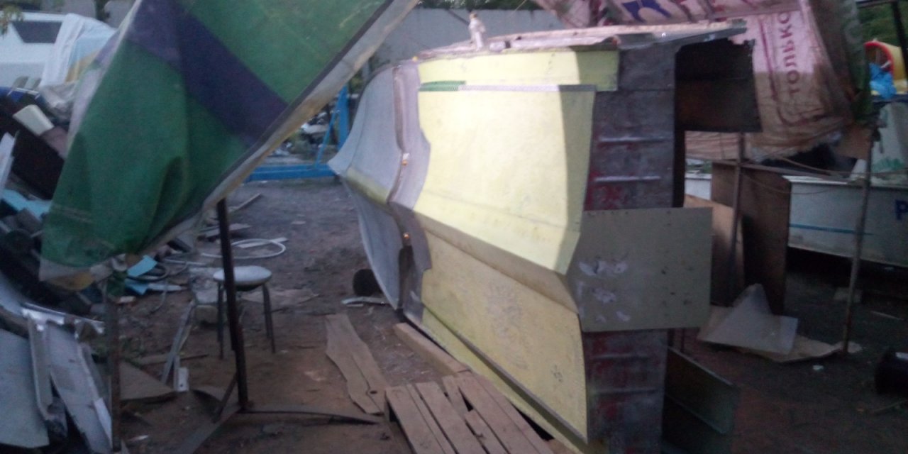

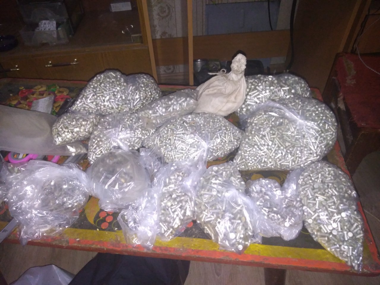

Затарился заклепками,случайно получилось забрать 12кг заклепок стриженых в КВАТУ еще во времена СССР за цена приемки*2
15 типов заклепок в перемешку,студенты борттехники учились ими ремонтировать вертолеты,и по классике все перемешать
Бля 16ть часов сортировки,вечерами после работы,
217626
и это только по диаметрам и типам шляпки,по длинне даже не начинал:crazy::crazy::crazy:
Также прикупил три листа 1000*2000 д16ам
Договорился с другом,занимающимся 3д моделированием,создать виртуальную модель и погонять ее в программе на физику,посмотреть как примерно эти изменения скажутся на поведении лодки на воде:lodka:
Осталось найти время и точные чертежи казанки
А пока буду сортировать заклепки по длинне и маркировкам-жесть,но будет что продать :jokingly:

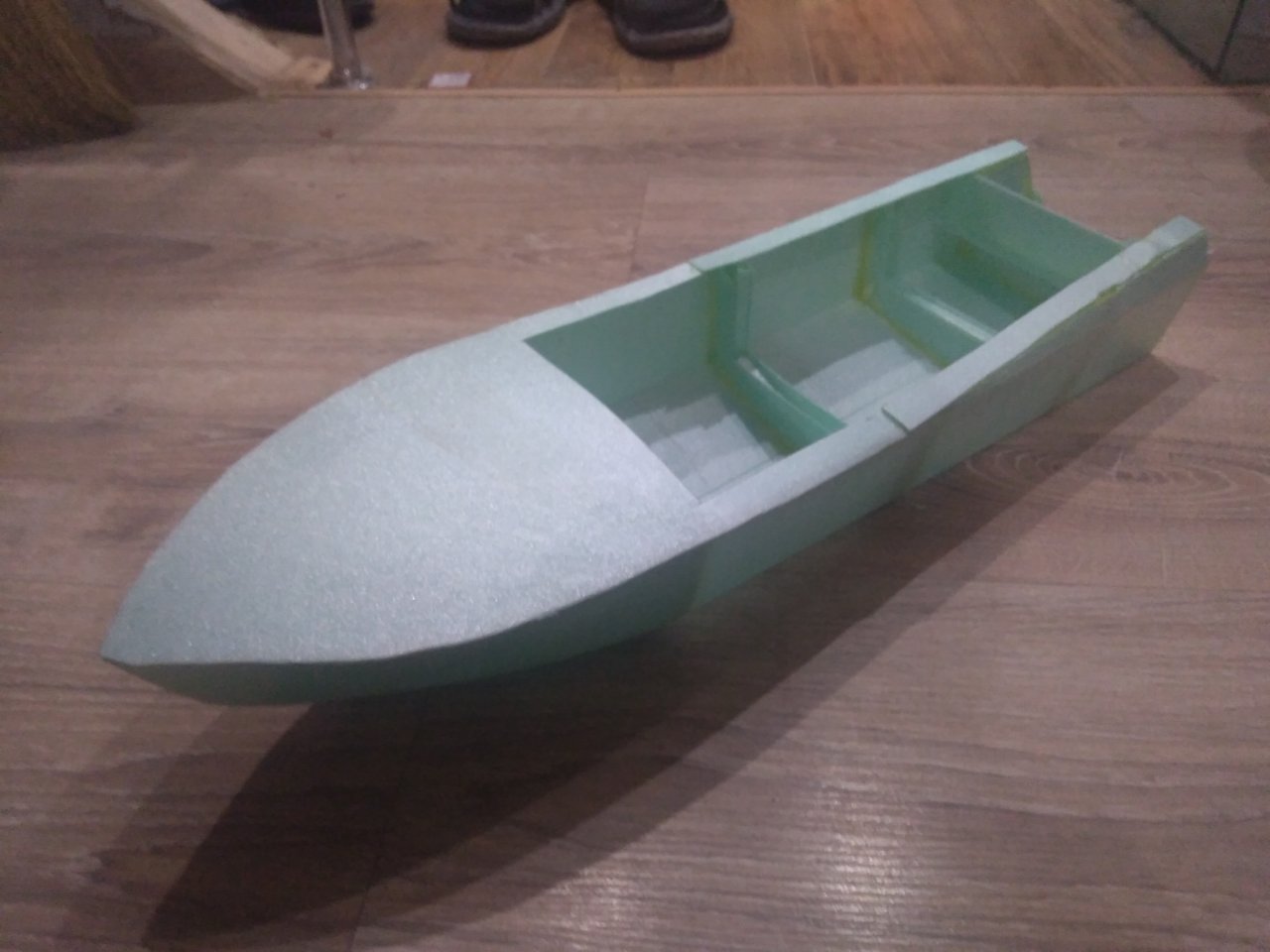

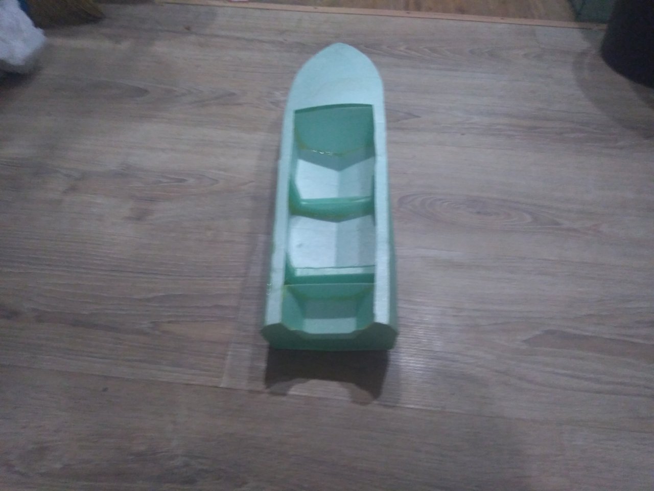

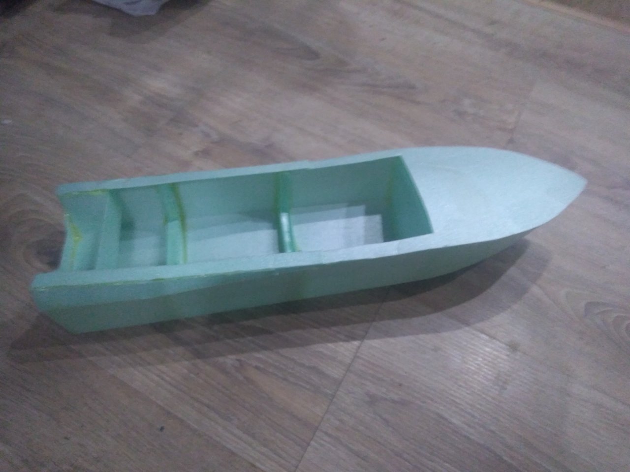

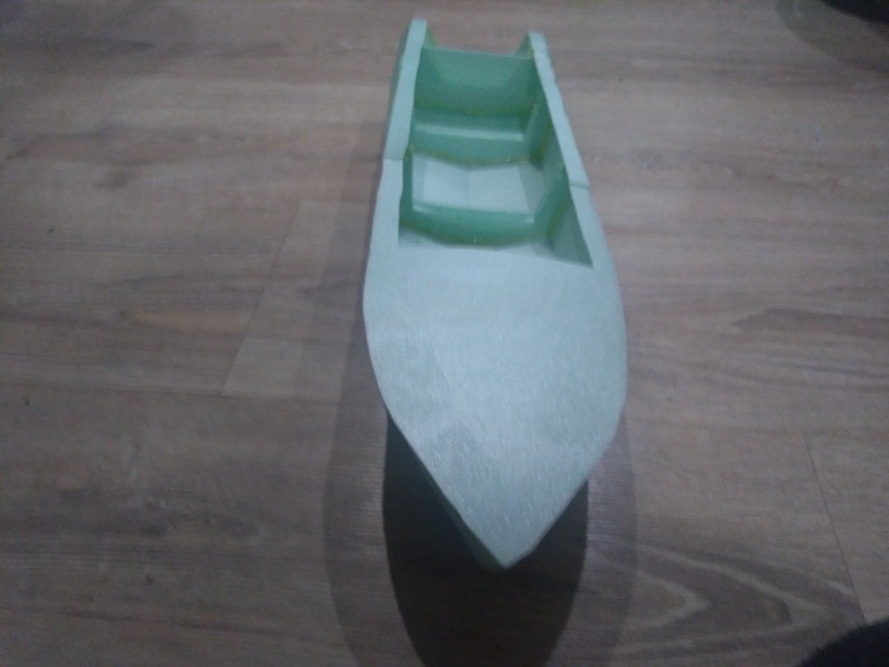

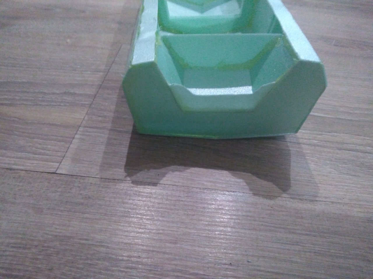

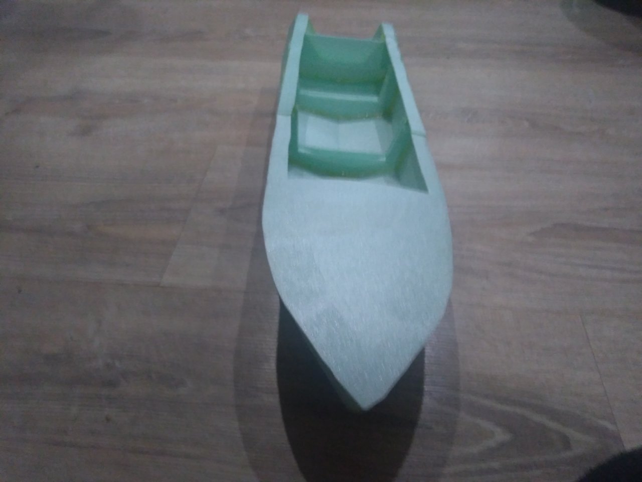

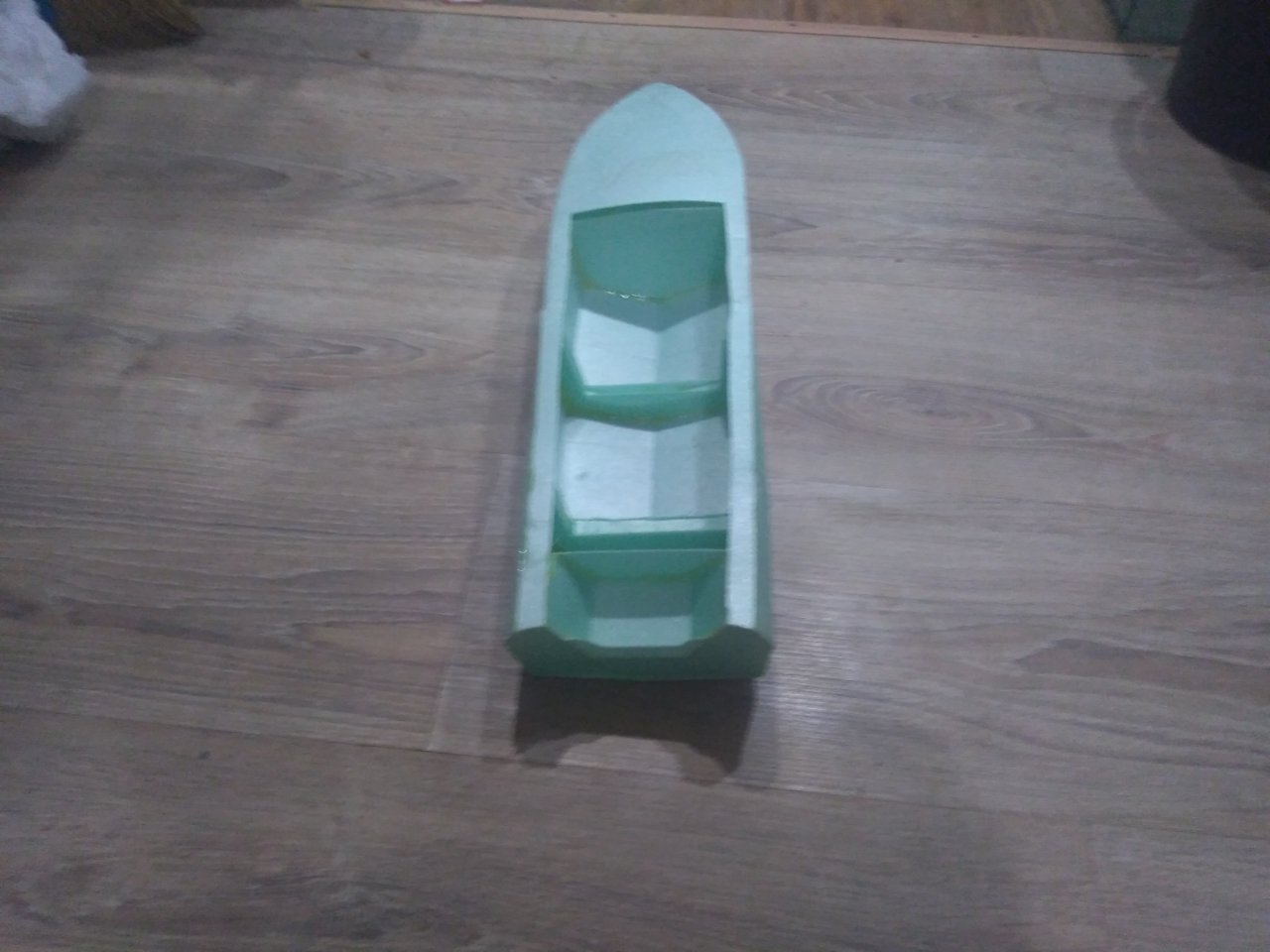

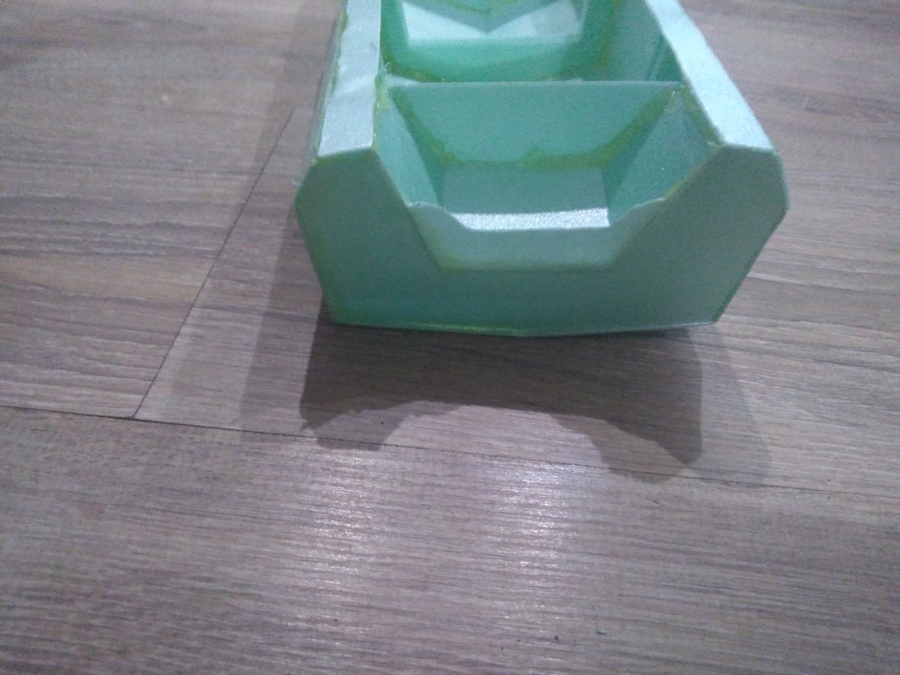

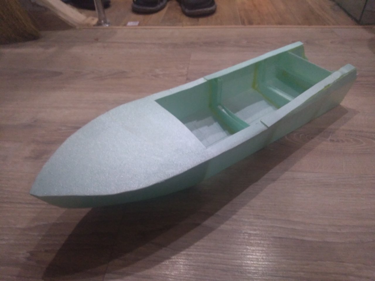

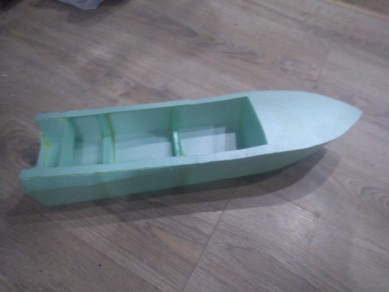

Пока корешку 3д моделированием казы заниматься некогда,решил сделать макет,для полного представления того что должно получиться
И вот что получилось с четвертого раза,теперь вроде все устраивает
Но замучился с масштабированием шо 3.14здец.штангелем,турклуб.транспортир и линейка с ножиком и спермоклеем -все что было
Масштаб 1:10
Теперь думаю о булях,типо обь
