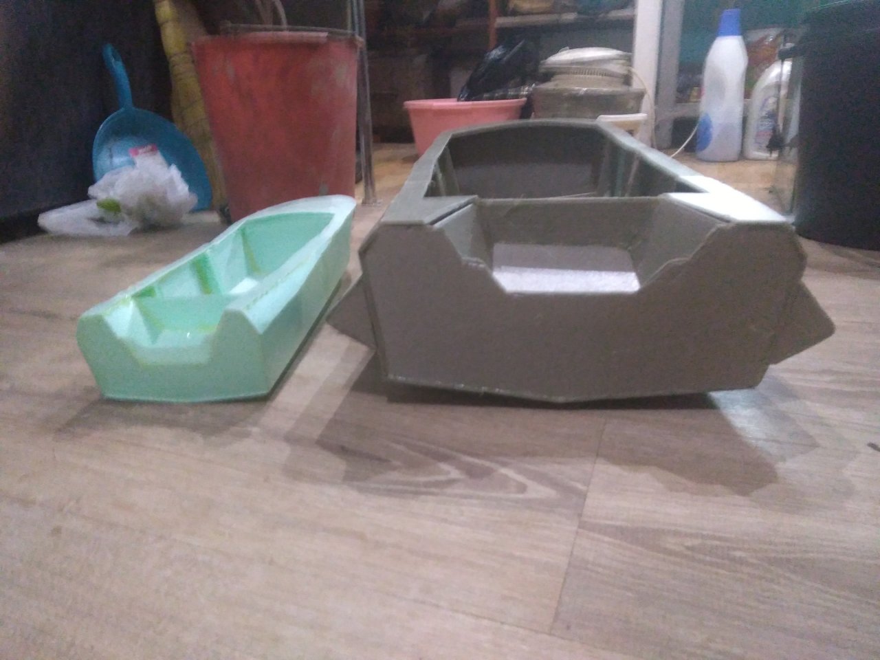

А что если не трогать родные загибы бортов, а надставить поверх них такую конструкцию? Это ж какой огромный запас плавучести будет!

в моем случае места сильно прибавляется,а вес по прикидкам добавится чутка,да и проще развернуть борта чем городить надставки
а с надставками,места останется по прежнему а весу добавиться не кисло

А не проще обрубок сделать? Крайнюю шпацию, самую узкую, откромсал и ваще весь шоколаде, лёгкая, маневренная, злая.....

не,длинну хочу оставить-еле мысли о наращивании выгнал из бестолквки
хотел бы коротышку,взял бы немана,
из легких,каза лудьшая во всех параметрах
у нас на станции есть такая,так убого смотриться,а ведь хочется чтоб и красиво в придачу

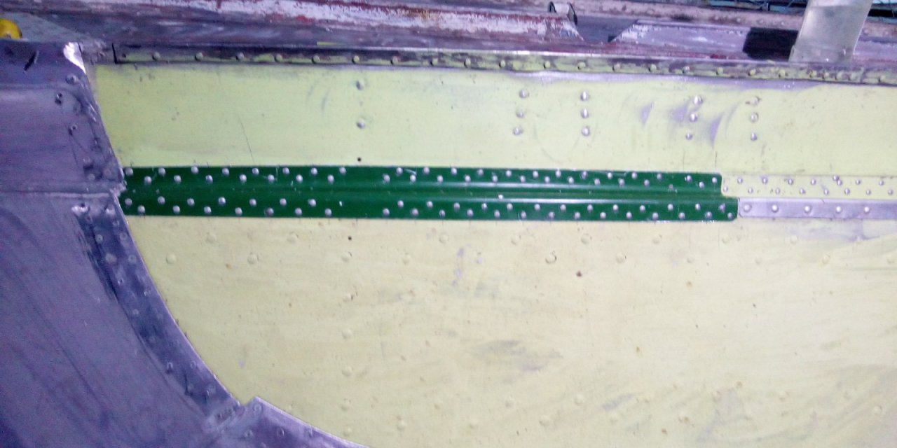

Да,вопрос к знатокам,держу в руке заклепки с шляпкой как на казанке а они 3.5мм,у тех что 4мм шляпки куда большего диаметра
Сколько тут читал,все говорят что клепались 4мм,а нерасклепанные родные заклепки в руках с штангелем кто мерял?есть у кого образец,или показать?
Нормальные заклепки , стандарт по диаметру 2,6 мм , 3,0 мм , 3,5 мм , 4,0 мм , 5, 0 мм . Если будеш клепать по новым отверстиям , то 3,5 мм предпочтительнее , по справочнику они более правильные для твоих толщин. Вот себе вообще 3,0 мм клепаю , главное дырочек побольше , тогда и прочность будет .

Вот и я думаю 3.5 клевать ибо в основном по новым дыркам
Согласен. К обрезанной казанке даже если адмиральскую фуражку прикрутить , будет уебище.
Обрезать нельзя. Это преступление.

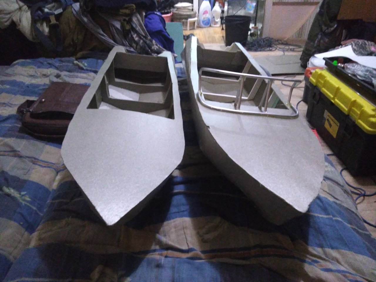

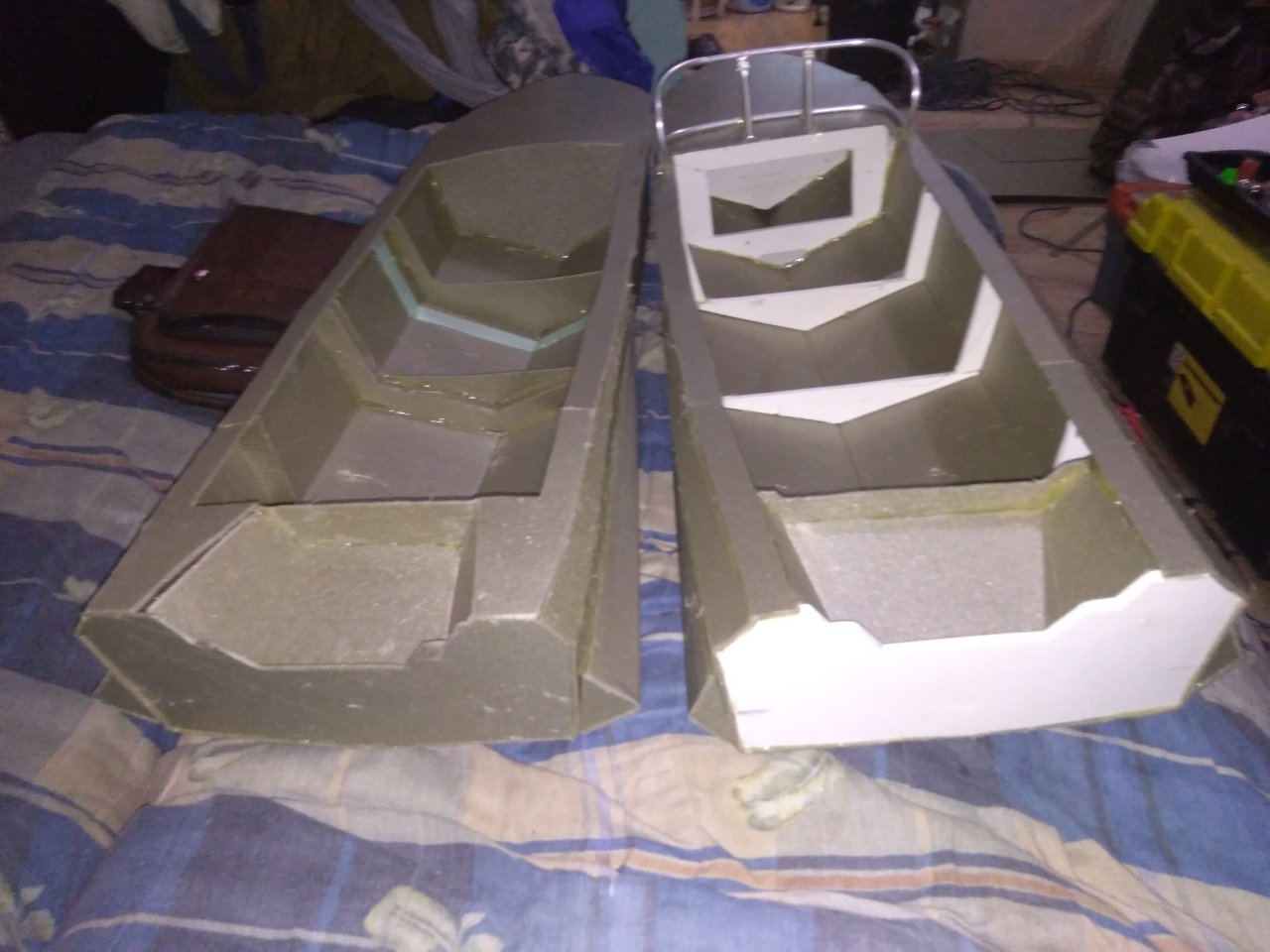

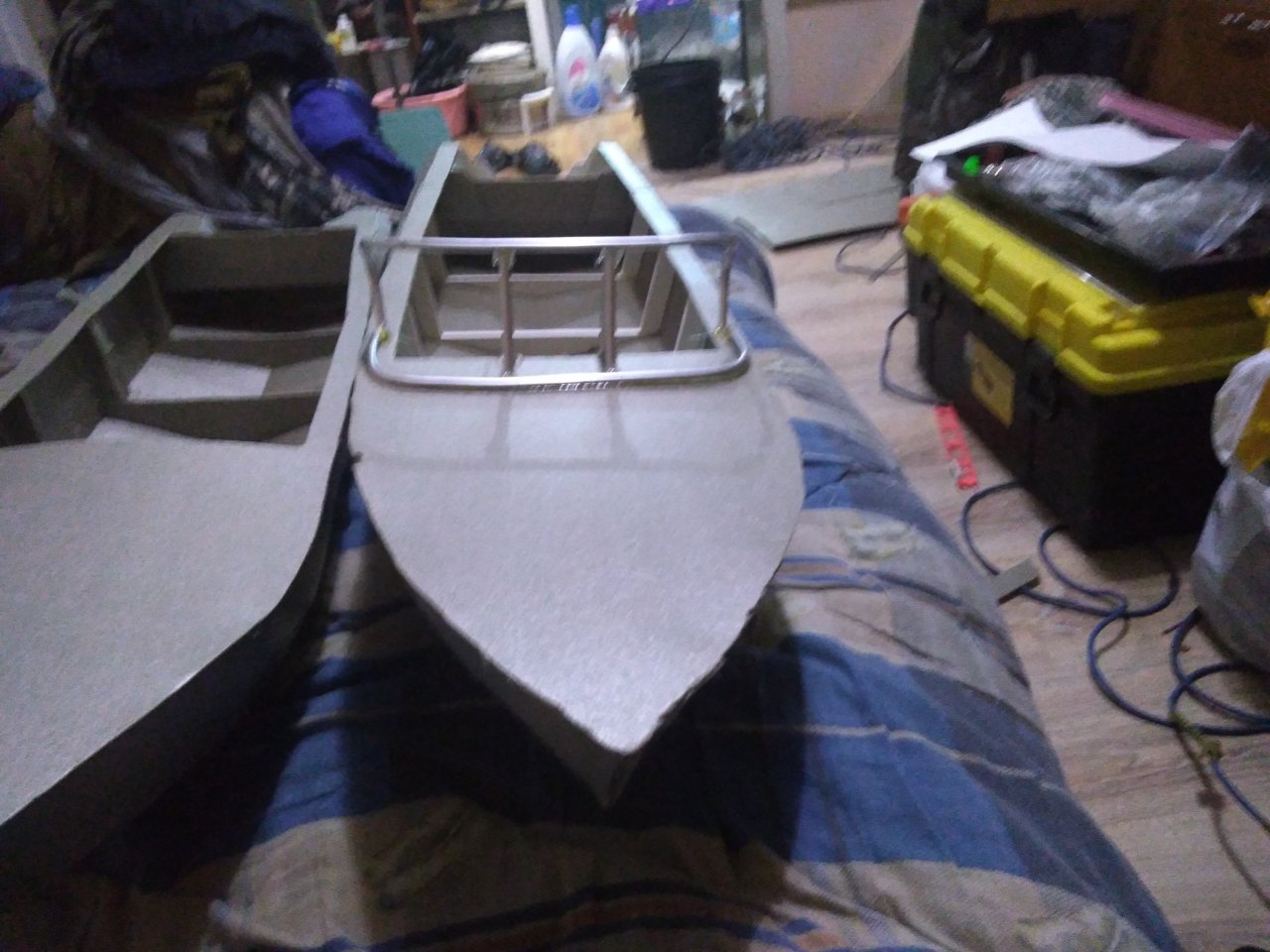

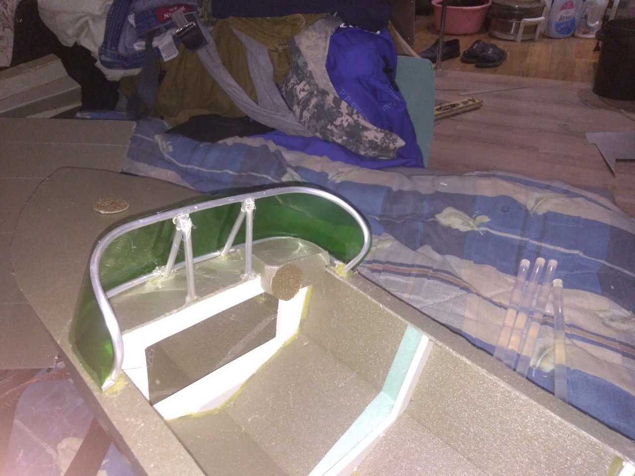

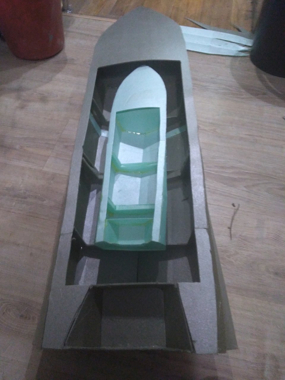

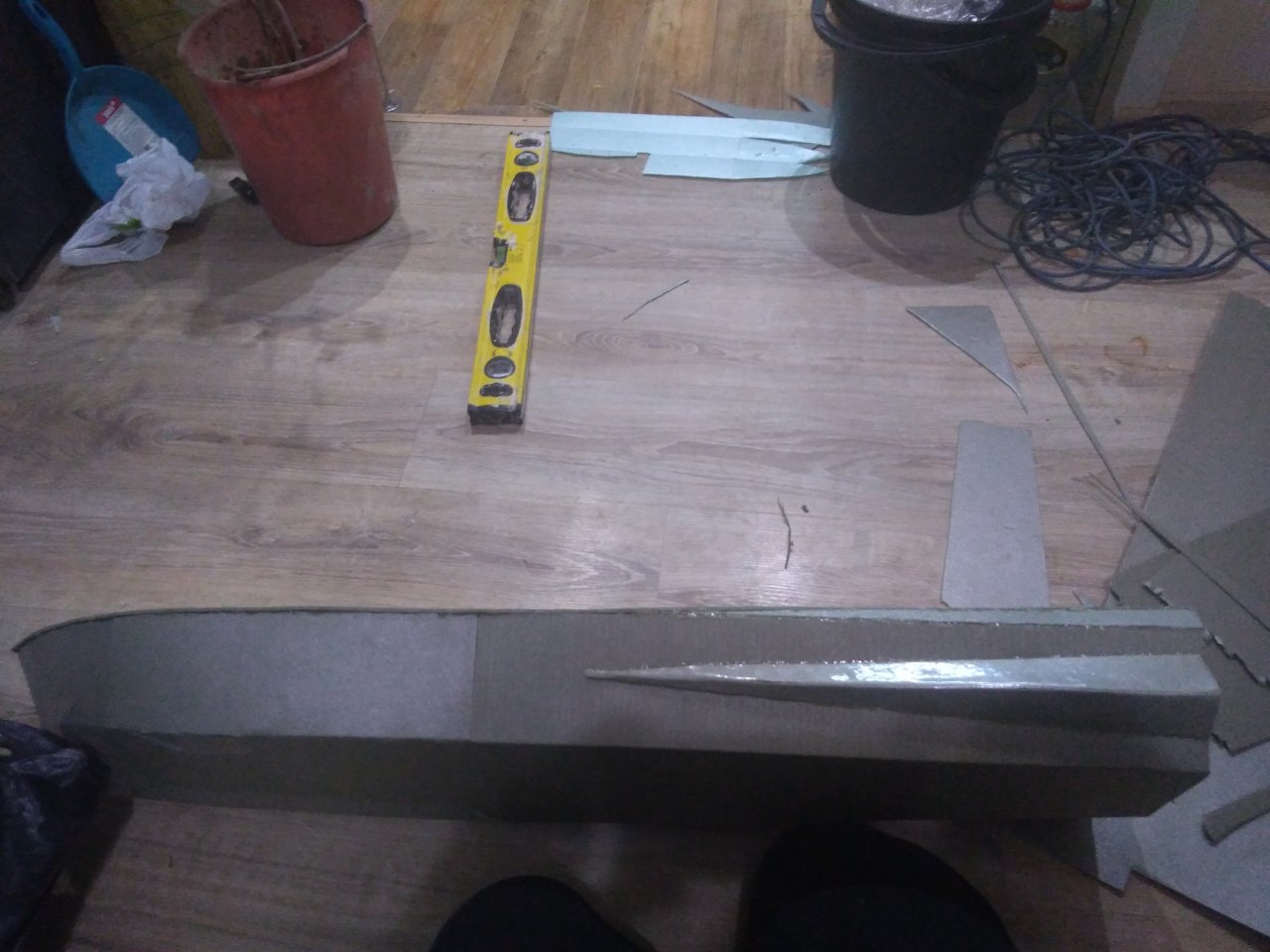

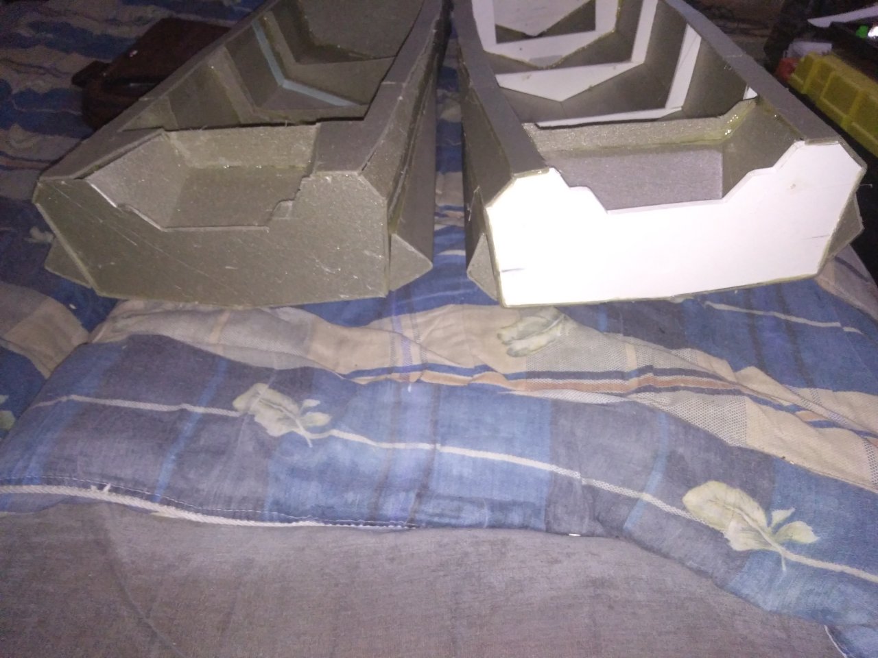

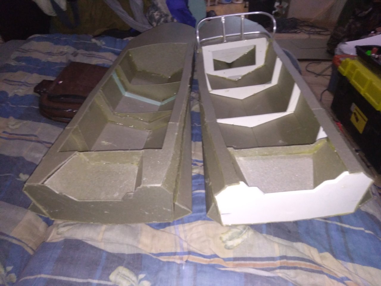

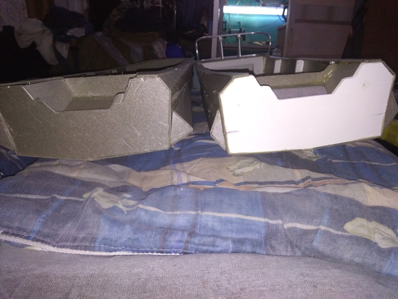

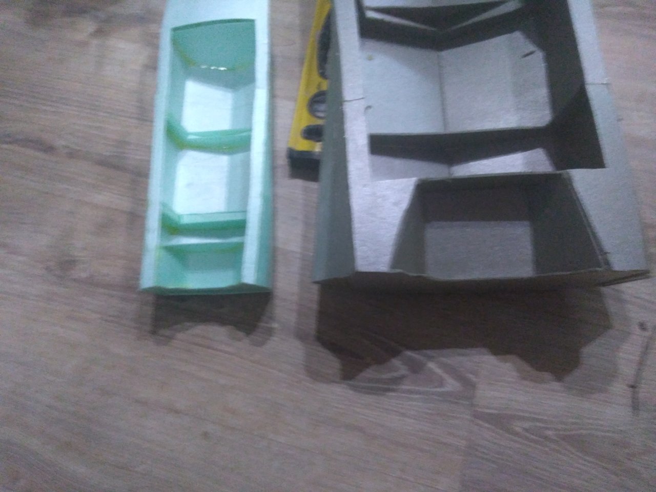

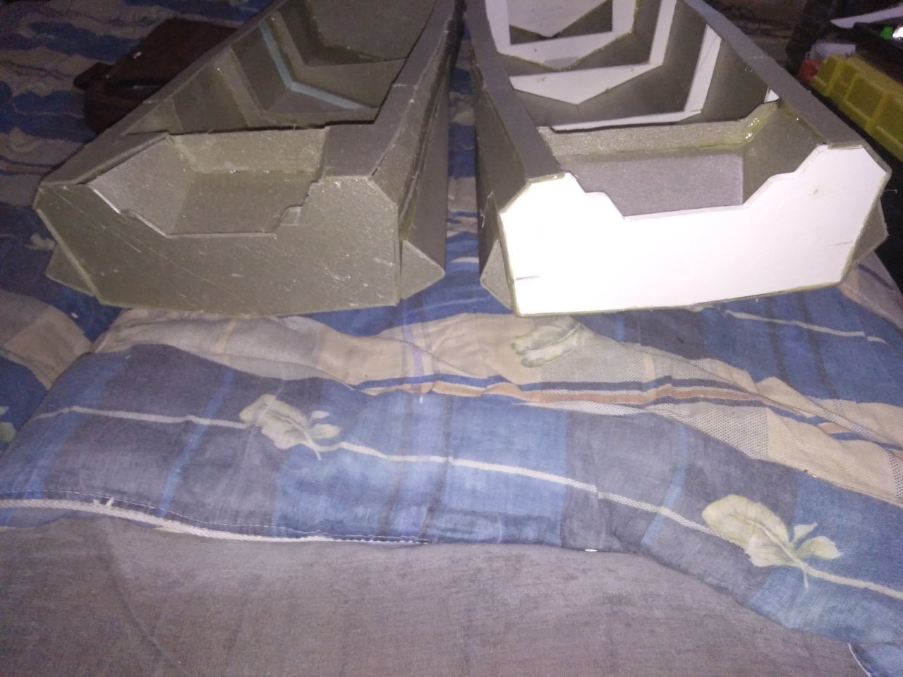

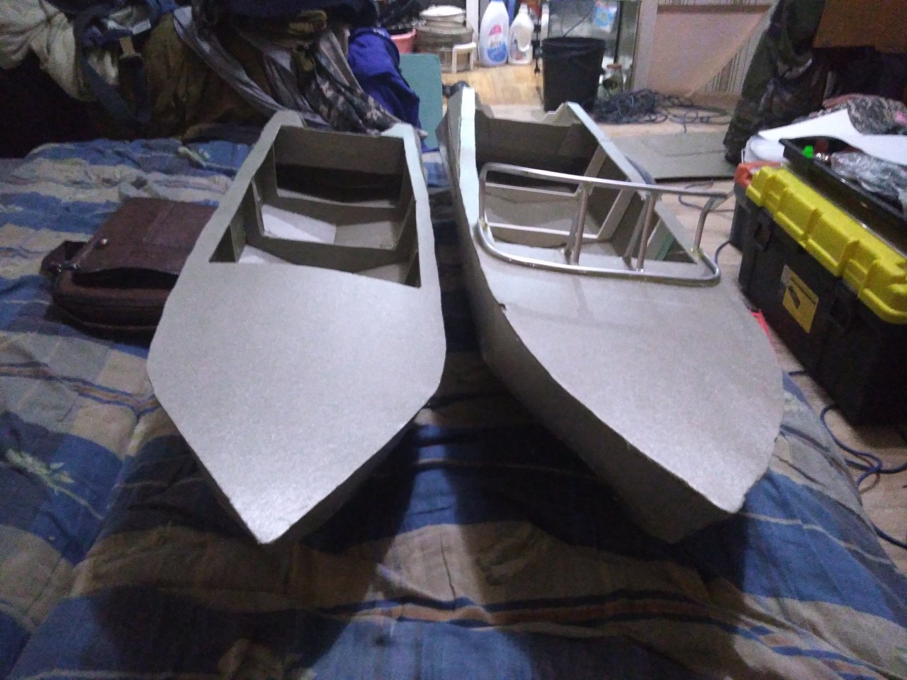

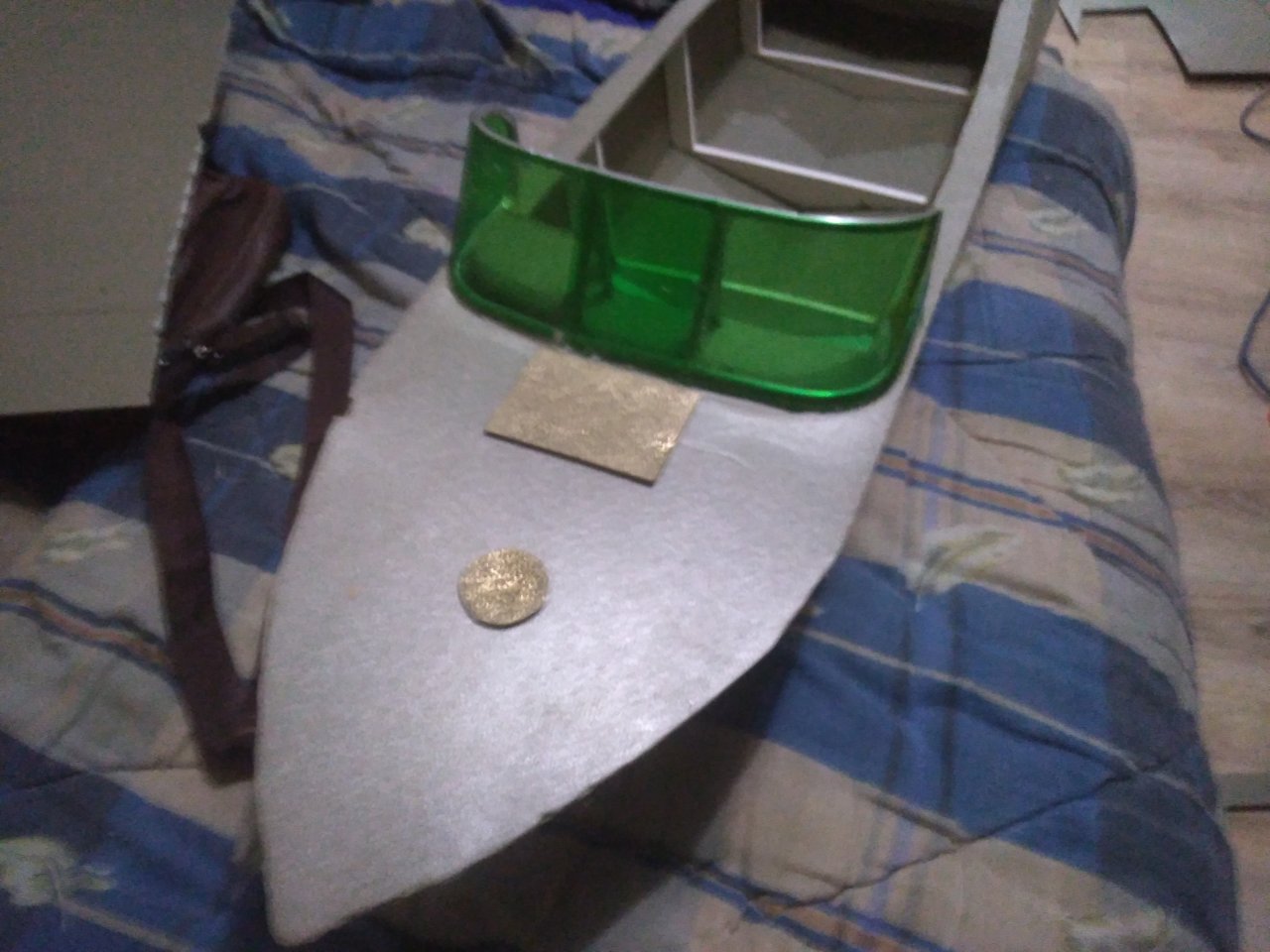

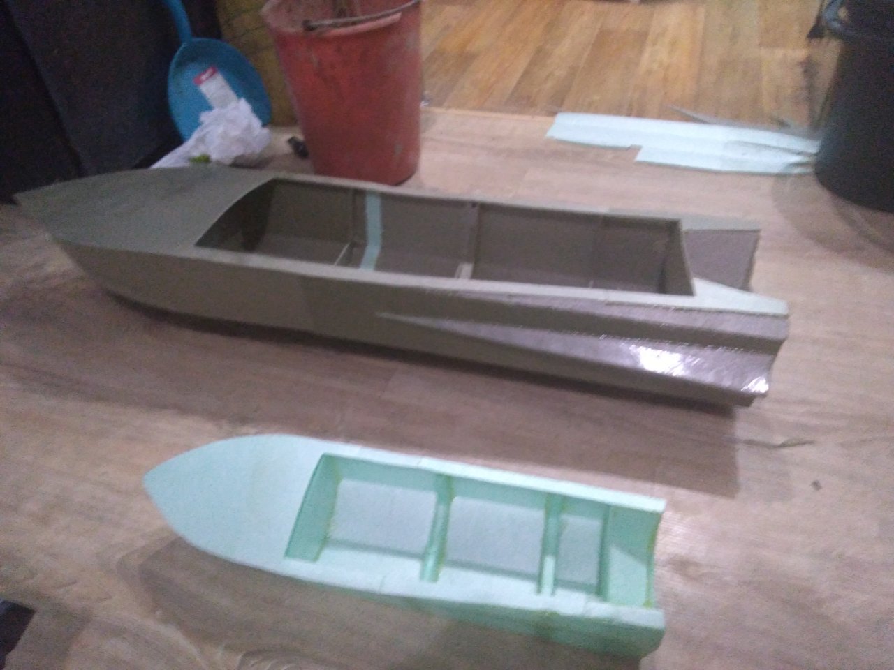

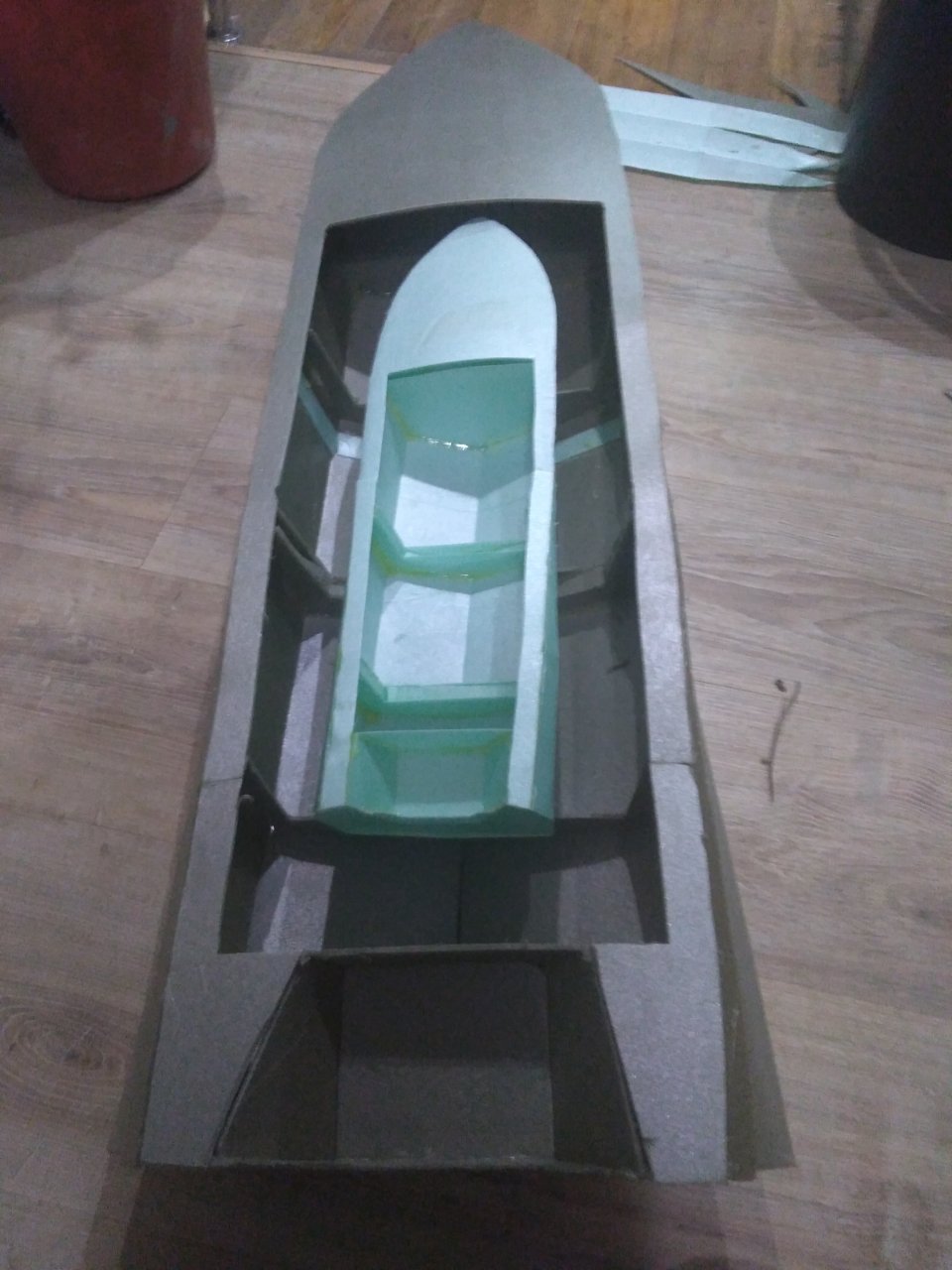

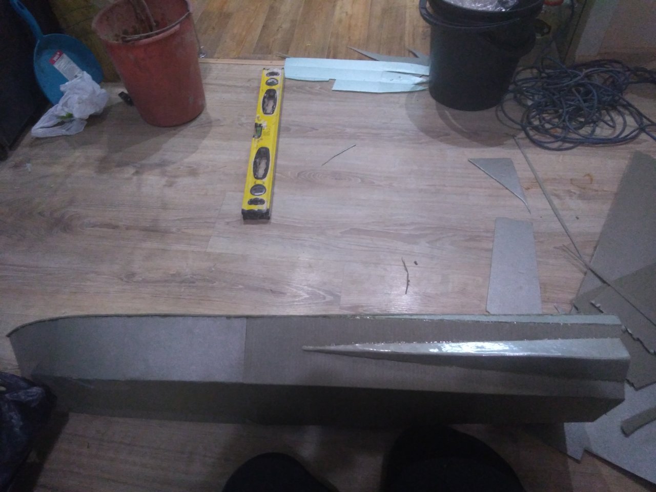

Увеличив макет до 1:5 внес чутка изменений
Клин-надснавка,уменьшилась в полтора раза,ибо на маленьком смотрелась хорошо а с увеличением масштаба стало громоздкой
Изменил чутка рецесс,по нему остались вопросы,может кто нибудь померить размеры рецесса,с которым относительно удобно ходить на румпеле -буду крайне признательным,чтоб потом не было мучительно больно переделывать из за жесткого неудобства
Приделал були,да будут коротенькие-два метра,что обусловлено тем что:
Длинные не нравится как смотрится
Листы у меня двух метровые,нарастить не проблема,но нафига
Я художник я так вижу :D
Так вот и по булям есть вопрос,не низковато?
Хотел укоротить капот и уже перенес перегородку,Бля убого смотрится
А вот с стандартным капотом и совмещенной перегородкой очень даже ни чего,вот теперь в думах а надо ли ,багажник укорачивать
Но то как это смотрится по заводу-не очень,да и багажник велик.А так нарядней
Как хотел спросить про тиоколку,по что ей перестали пользоваться?ведь с ней удобней чем с герметиком,я на кровле ей пользуюсь,удобная штука
В общем жду советов

Були высоко задрал, качаться лодка будет в статике. Приглядись, как на Обяхе сделано.
Передний конец буля оставь на месте, а задний опусти вниз, что бы осталось до низа сантиметра 3-4 (по памяти).
Ещё одна наводка тебе, посмотри на транцы у обях, увидишь грязную ватерлинию, она как правило проходит строго через середину буля ( если с транца смотреть) . У себя на козе найди эту же линию, и ориентируй высоту центра буля по этой " грязной ватерлинии", а низ буля 3-4см выше дна на транце.
Так у тебя больше шансов не промахнуться.
До фига видел рибов, где заигрались с кильватостью и баллоны оказались высоко в воздухе,так же как твои були, лодка становится как неваляшка, хрен устоишь на ней.
Понял, нет???? Или я мудрено наворочал? Спроси, если че, это важно.
все понял,спасибо за развернутое объяснение
Андрей,можешь снять размеры рецесса на обяхе,с телефона интернет перерывать не удобно

Пока не могу, лодка у карефана в гараже, и выцепить его сложно сейчас. На следующей неделе, если только.

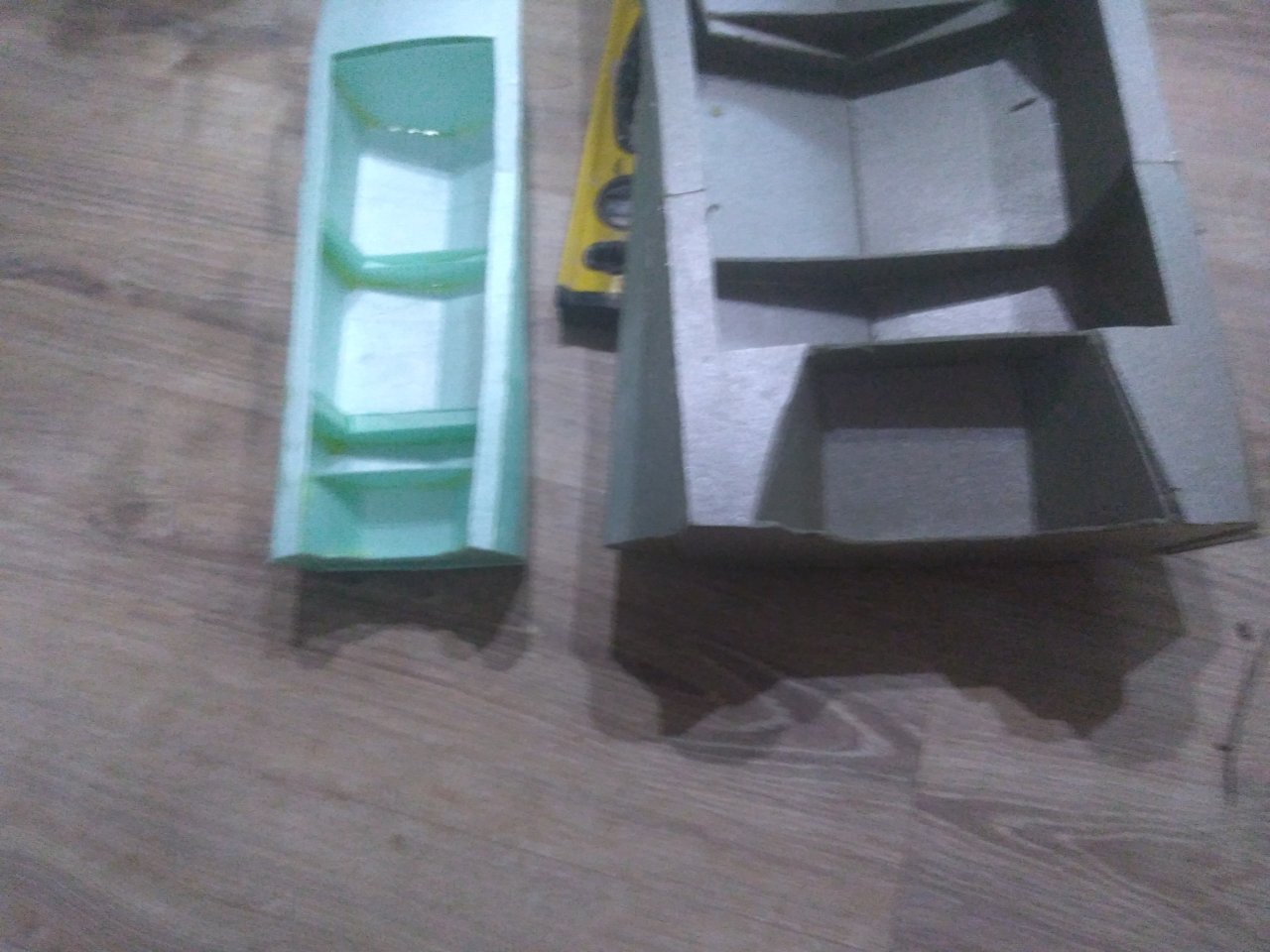

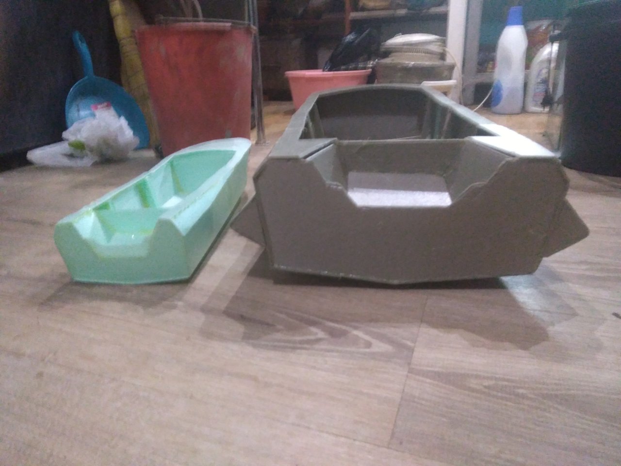

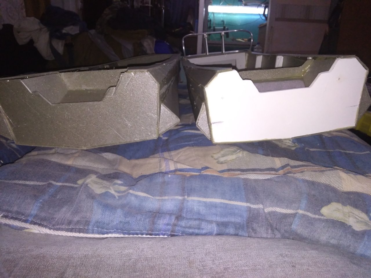

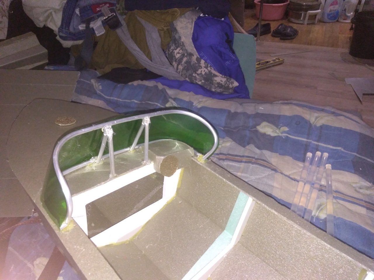

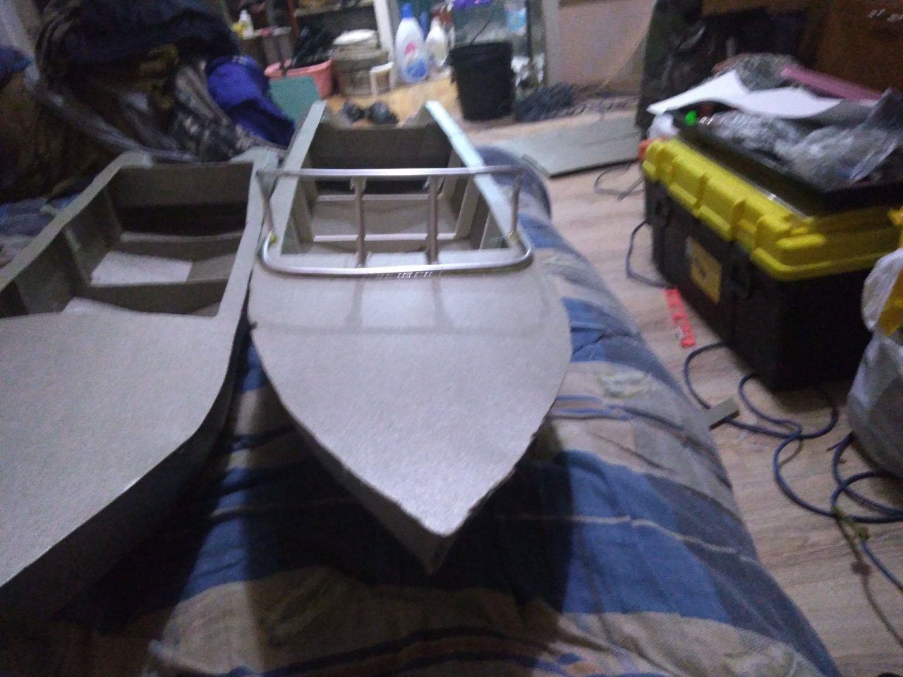

Ну а по делу,помогите определиться с рецессом на сколько он должен быть широк и длинен,чтоб на румпеле было относительно комфортно,ибо пока дистанция роскошь,ну и по форме какой из вариантов лудьше?
9 558
4 769
Мне вариант с рамкой стекла нравится больше :good:
Були правильнее на тёмной лодке, на светлой = фальшбули Обяхи М.
Про румпель ваще забудь,.... на лодке с рецессом = это изврат жёсткий....
Дистанция штуртросовая в копейки обойдётся, а кайфа от неё хапнешь ваще не детского.
Блин, я на тебя чумею, ты такую глобальную заморочку затеял, а дистанцию ребёнок осилит полностью самодельную замутить, ты откладываешь в какой то ящик.
Не чуди, научу как, все размеры дам, там делов то.......
Было уже.... Спроси у Гарика, в какой то из тем он себе делал считай с нуля, ниче там сложного нет....

дистанция советская есть у меня,я просто боюсь с носом не успеть
там тоже в планах поизвращатся,хоть и не так сильно
в планах:1-консолечка
2-разделить багажник 1/3 с доступом из кокпита и 2/3 бомболюк

Були,тоже думаю увеличить,это так,чтоб понять как может выглядеть
А с носом как-то так
Из 1/3 что доступ будет из кокпита,ящички пластиковые подобрать или сделать выдвижные-типо камод,и общую закрывушку,типо родной

С стороной где будет консоль с дистанцией,тоже не определился-жду рекомендаций,не было возможности с дистанцией покататься,не знаю как удобней
И повторю вопрос без ответа,недельной давности-почему сейчас ни используют тиоколку?с ней ведь работать удобней,и 50лет держит уверено,а что будет с полиуретановым герметиком,по прошествии 20т30 лет,ни кто не знает
