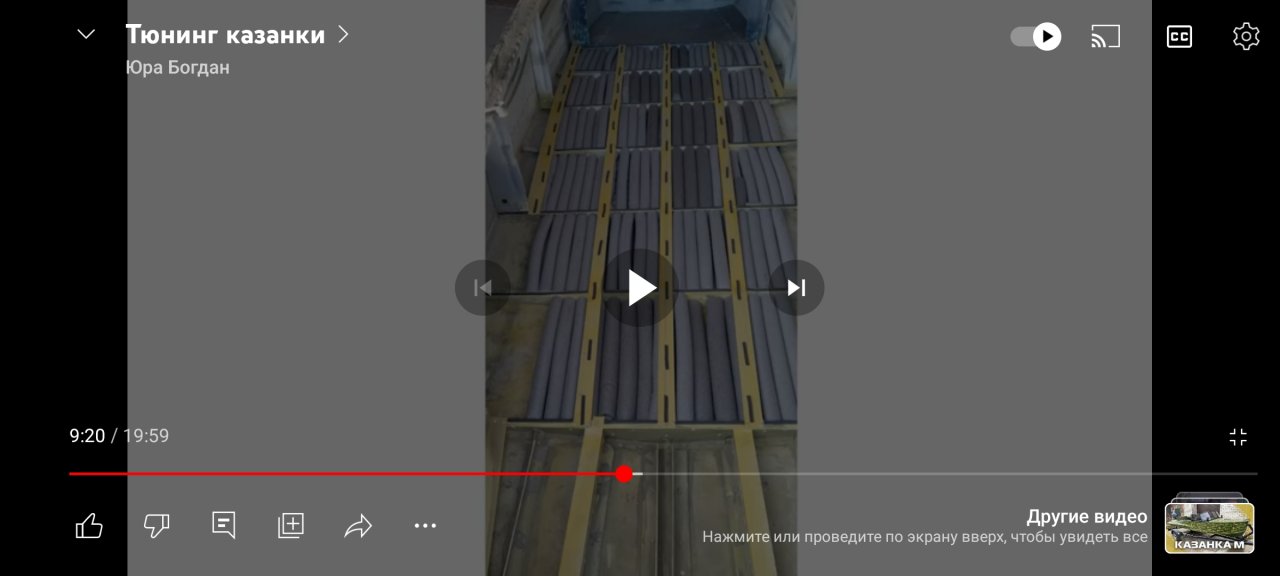

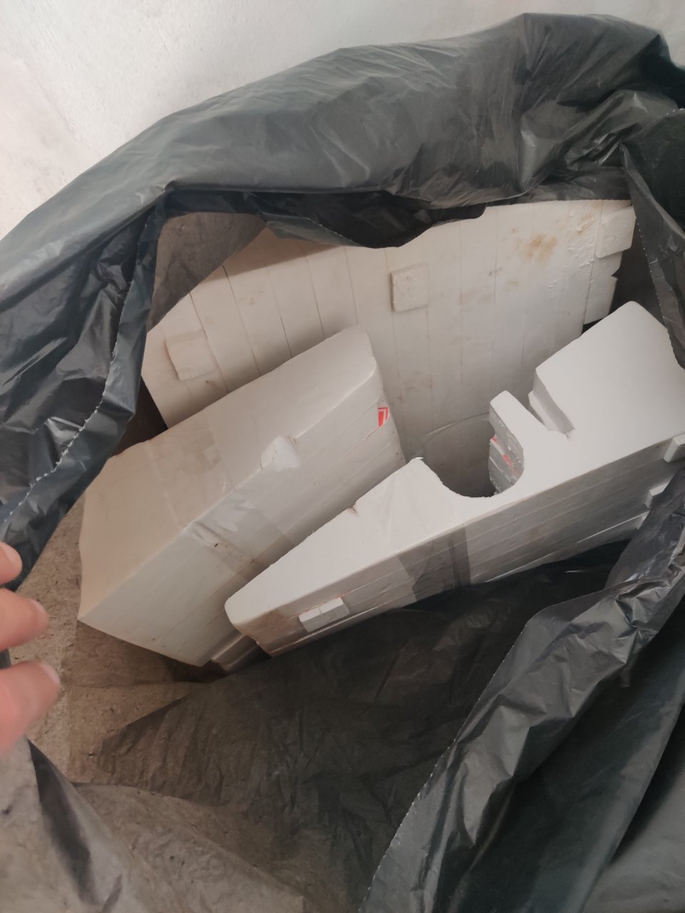

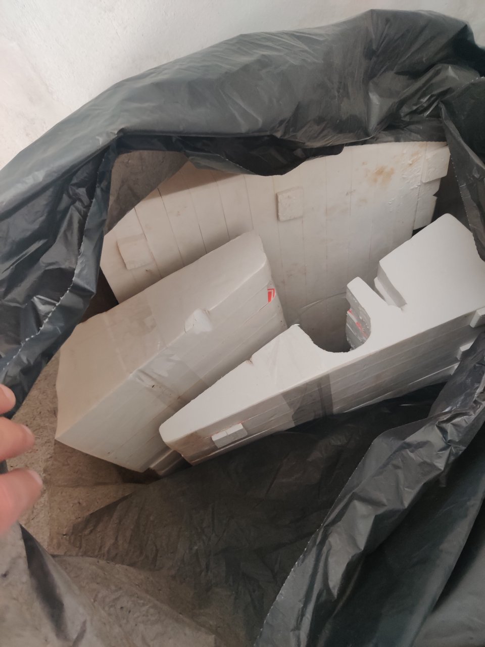

Подскажите есть ли смысл использовать утепление для труб в качестве дополнительного объёма плавучести, скрин виде прилагаю, в самом видео это видно с 9,20 мин
1 354
А чё нет то? это даже лучше чем полистирол.
9 744
6 509

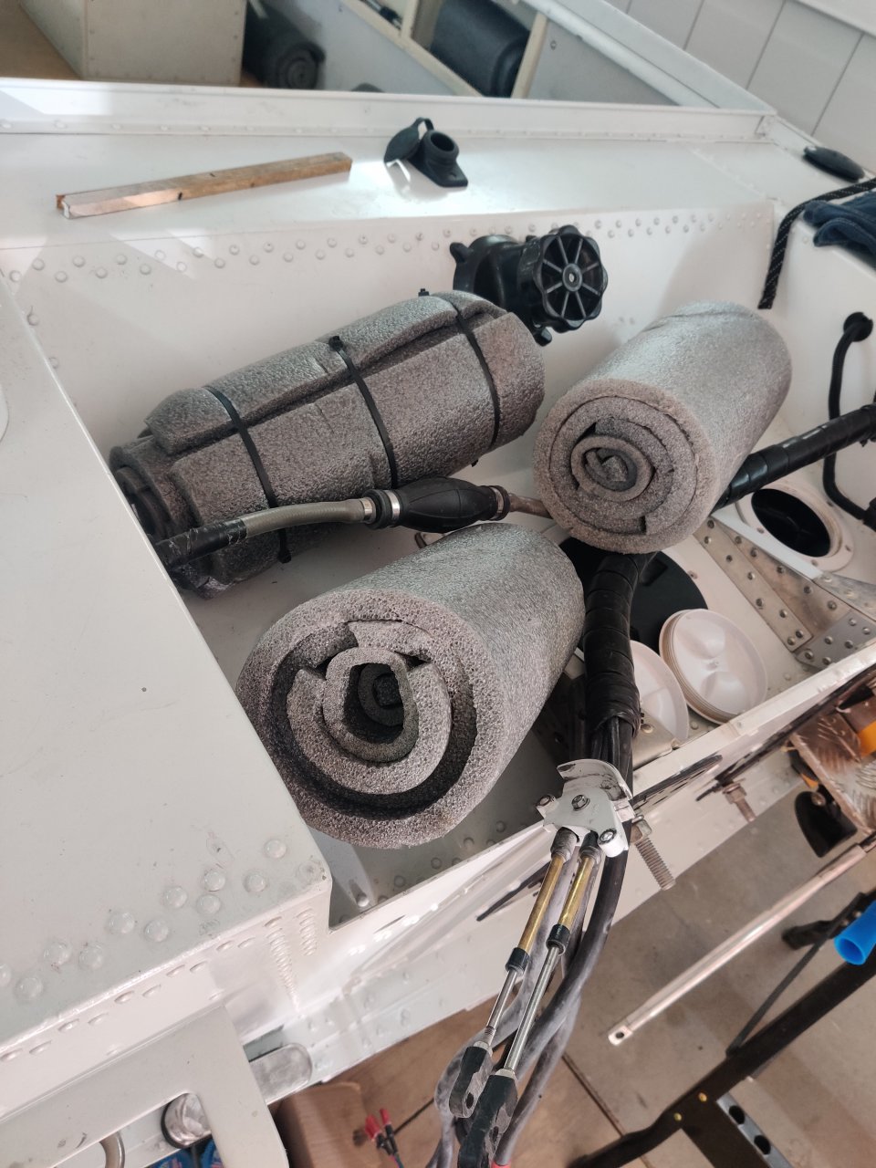

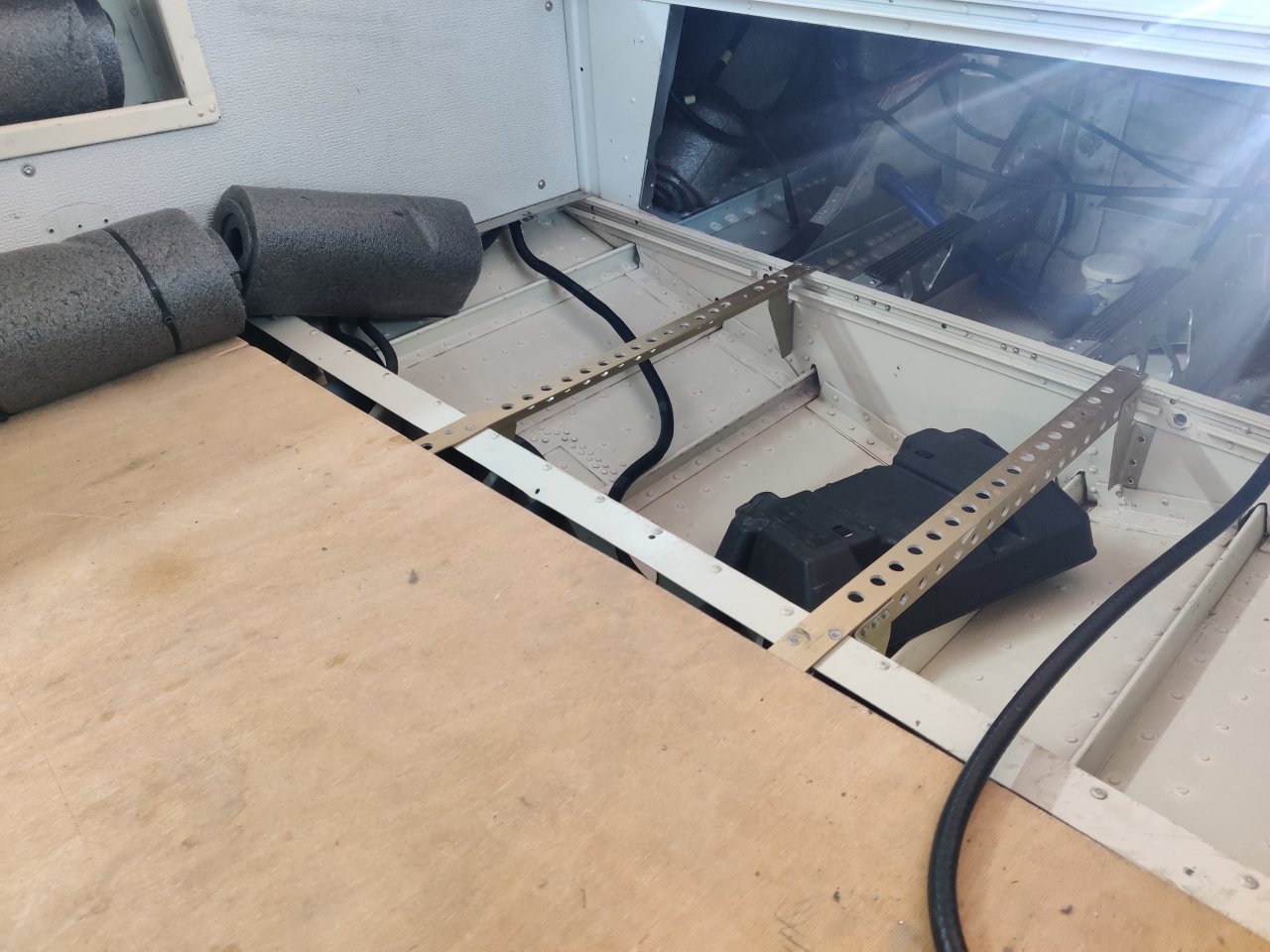

Под палубой нет, тут Пеноплекс. В корме и других труднодоступных местах - да. У меня такие валики в корме. Туда иное не всавишь. Ставить вертикально, чтоб продавалось и не касалось днища.
Вот и хотел использовать полистирол, но всё не мог собраться из за того что замучаешься его нарезать по неровным бортам, а тут увидел и обрадовался как всё просто.
Главное что бы этот материал свои функции выполнял

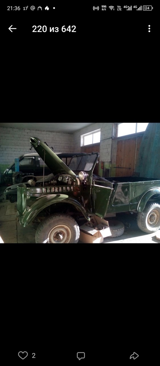

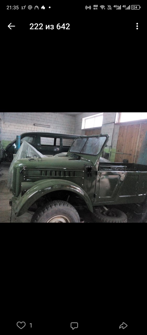

Так купил, но там газик69 стоит :D
А чем снимать, проще опять к брату напроситься :jokingly:
Вот он, так руки и не дошли дособирать
