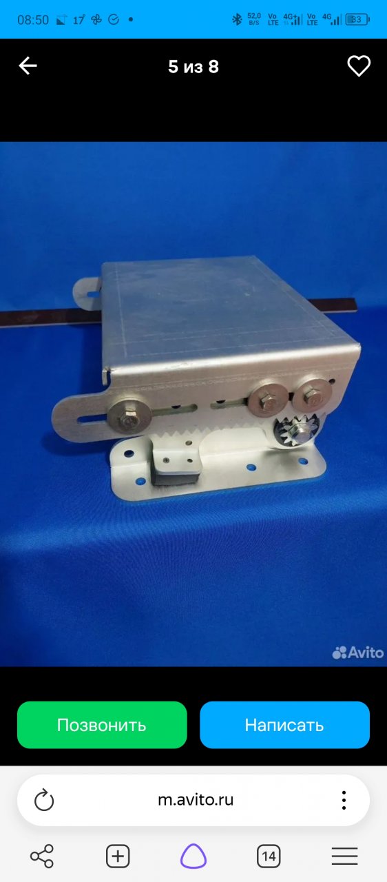

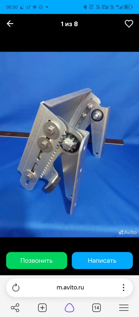

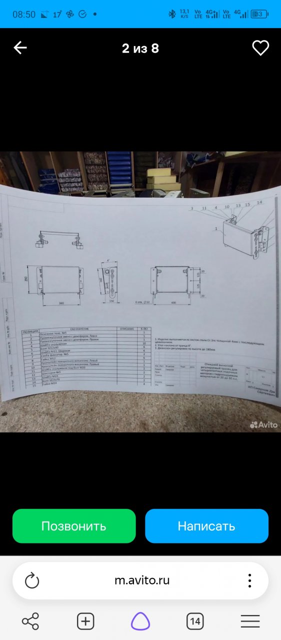

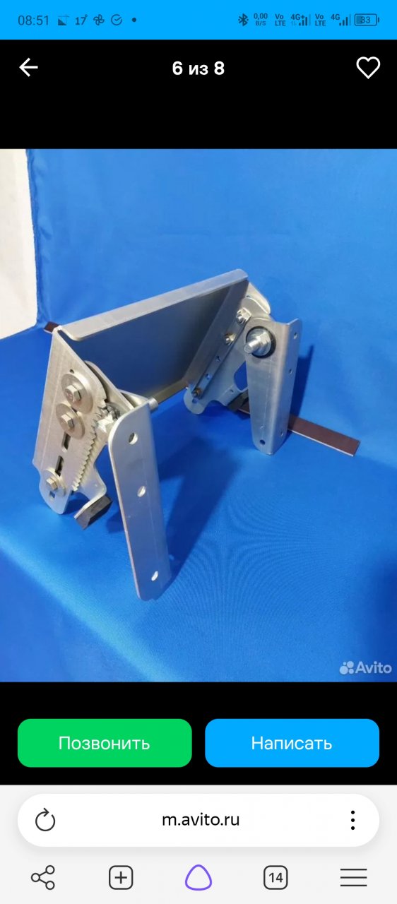

Видимо на столько загнался с мыслями как и что сделать, что уже снится как мчу по реке на сделанной лодке :jokingly:
В прошлом годе,была тема где проскакивал подобный транец, но без откидывания.Мне тогда эта идея понравилась, ибо транец переделывать не хотелось, я даже ссылку сохранил на продавца, но с успехом забыл про это. Вот он то мне и приснился, только откидывающийся и на него лифт присонлален.
Залез в профиль продавца, и вижу и такой есть
272058
272059
272060
272061
Что думаете?
Так и транец пилить не надо, а вырезать и согнуть есть где. Да и за 11рублей, можно и купить
Да и если подъём поставить на него, то и в подвес мотора лезть не надо, и мотор менять без танцев с переделкой другова:good:
И про торпедо, так и ни кто ни чего не сказал. Так как кто думает делать болвана под съем матрицы, для последующих клонирований. Или болвана под аппликацию единственного изделия?
Разница в исполнении уж больно большая. Вот и даже интересно, будет ли у кого-то потом интерес, чтоб с матрицей заморачиваться?
В мыслях, типо такого
272062
Только лотки помене, а вынос руля боболе

Так у тебя "лифт" на фото, а не "трим". Ну не знаю....., для мелко мотора, лифт вроде как и не нужен.
А по консоли, делай любую, лишь бы она могла свободно перемещаться вперёд /назад =очень полезная настройка развесовкой получится. Считай такая же полезная, как и трим.
dgonios
15.06.2021
2 371
1 233
Киров
Казанка,мечта,латимерия
Сеапро9.9-15,салют-э,минитоха
Не не не, ты не понял, или я не так выразился
Я думал резануть транец и вернуть его высоту к заводским размерам.
Когда-то тебяже не послушав, поддался стадному инстинкту и поднял до 420мм как много где для казы рекомендуют. И она сильно увеличила площадь соприкосновения с водой-раньше шла на пяточке, чуть ли не летела над водой
Сейчас и хотел вернуть высоту в завод и играться с подкладками. Но для этого надо резать, усиливать и клепать. Что собственно и хотел до сегодняшнего утра
А этот лифт позволяет не резать ни чего, и он ещё и откидывается. Так почему бы цилиндр не поставить именно сюда-на откидывание ;)
Тем самым избавившись от надобности переклепывать транец, и колхозить подвес мотора. Все с ними останется как есть:good:

Это все понятно, но уж через чур заморочисто. Тогда проще рулевой пост на саласках сделать, но так не планировал,а всю торпеду с стеклом двигать-сильно сложнее
16 620
1 337
А ааааа, ну тада да! С этой халабудой пилить не надо ничего и узнать нужную высоту транца, именно на дистанции= самый дефке огурец.
16 620
1 337
А ты просто походи по лодке на полняке, от стекла до транца (по пол шага) и смотри на скорость. В каком месте будет максималка, туда и ляпи торпеду.
16 620
1 337
Неправильно выразился.....
Мах., скорость будет на румпеле, это понятно.....
Найди то место, с которого скорость начнёт падать, при удалении от транца.
