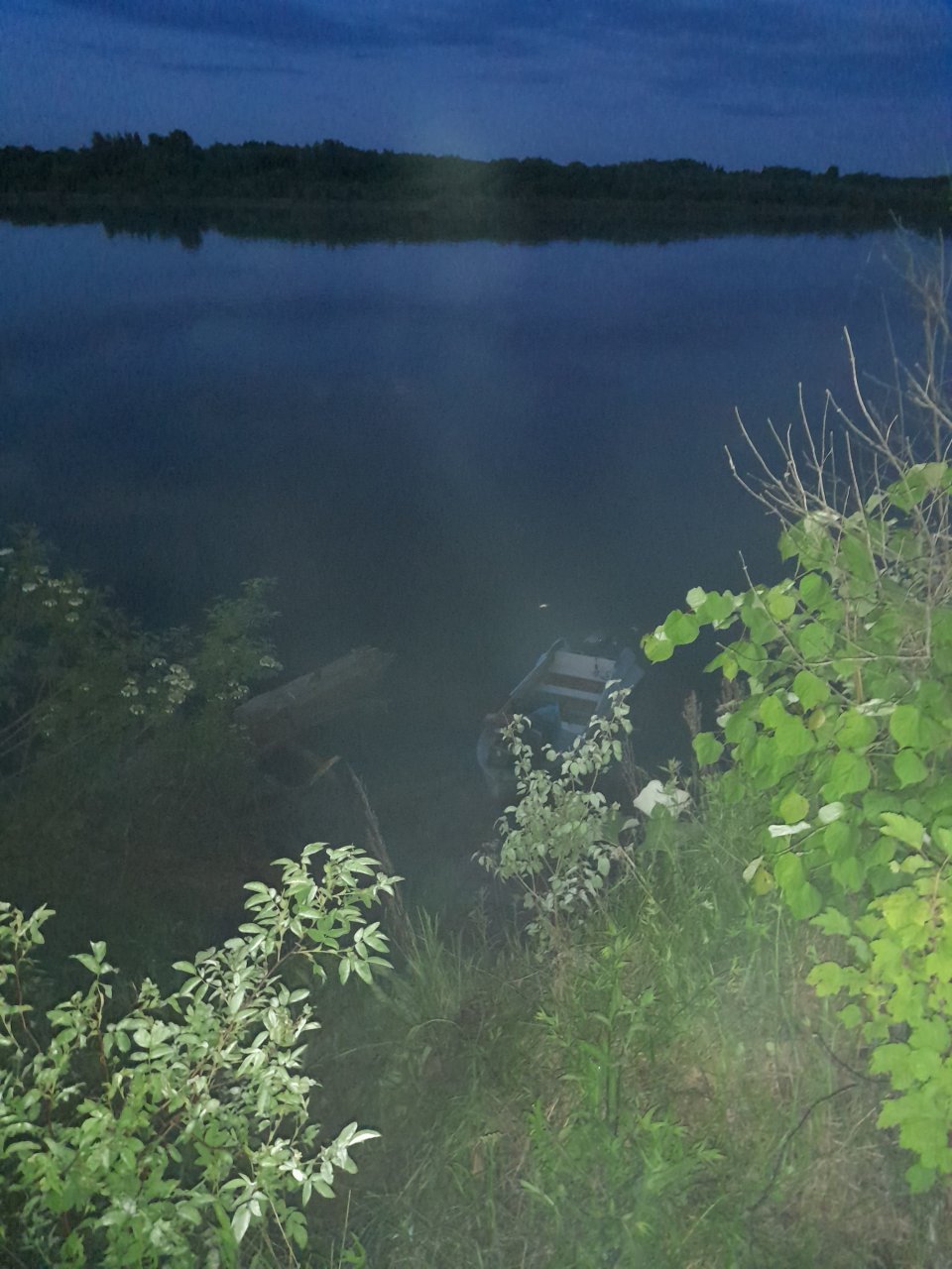

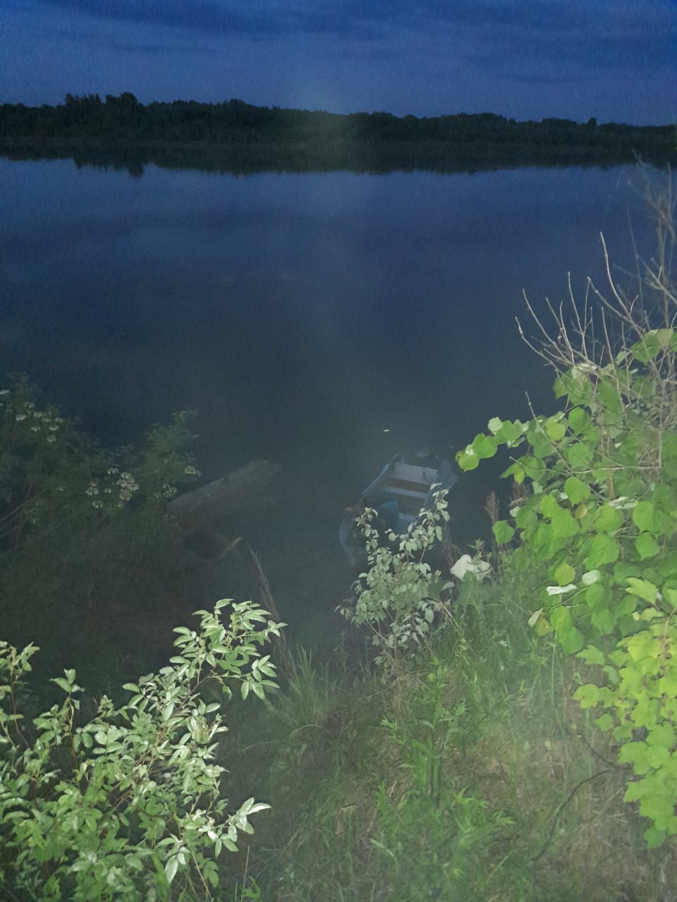

Ну вот, ходовые испытания проведены
По результатам-скорость снизилась, хотя может просто кажется из за более плотного хода-не замерял, только по ощущениям
Крутился спецом по волнам, раньше бы ни когда так не делал, сейчас она их не чует по сравнению, с тем как было
На реку ушли в четыре тушки+куча шмурдяка в общей сложности кг 600, тошнотили км20в час, ходили за10-12км заняло 40минут, но с тремя подходами к берегу, чтоб осмотреться по местности-выбирали где остаться, места где рыбачим обычно либо заняты, либо затоплены-вода высокая
В целом очень доволен, поведение лодки стало в разы увереннее чем было в родне, и к сравнению даже не годится-просто небо и земля!!!
Режиссер был от бога, так что видео только такое :D

Ну и фото ты сделал: лодки будто притоплены :D
Это с обрыва :DСаня также сказал, я ему в ватсапе , как только выгрузились
А потом про фоточки позабылось:drinks:
Видео то попросил снять, когда первую партию увез домой

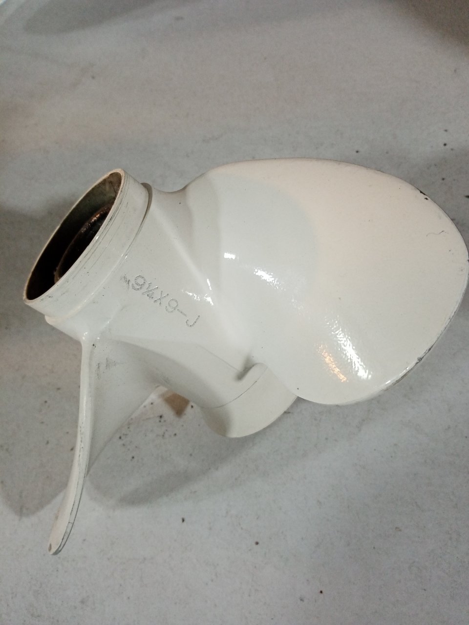

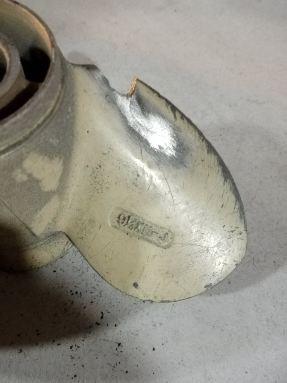

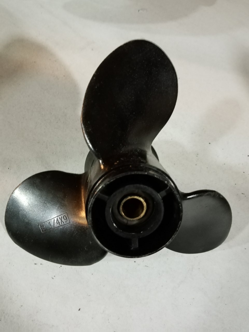

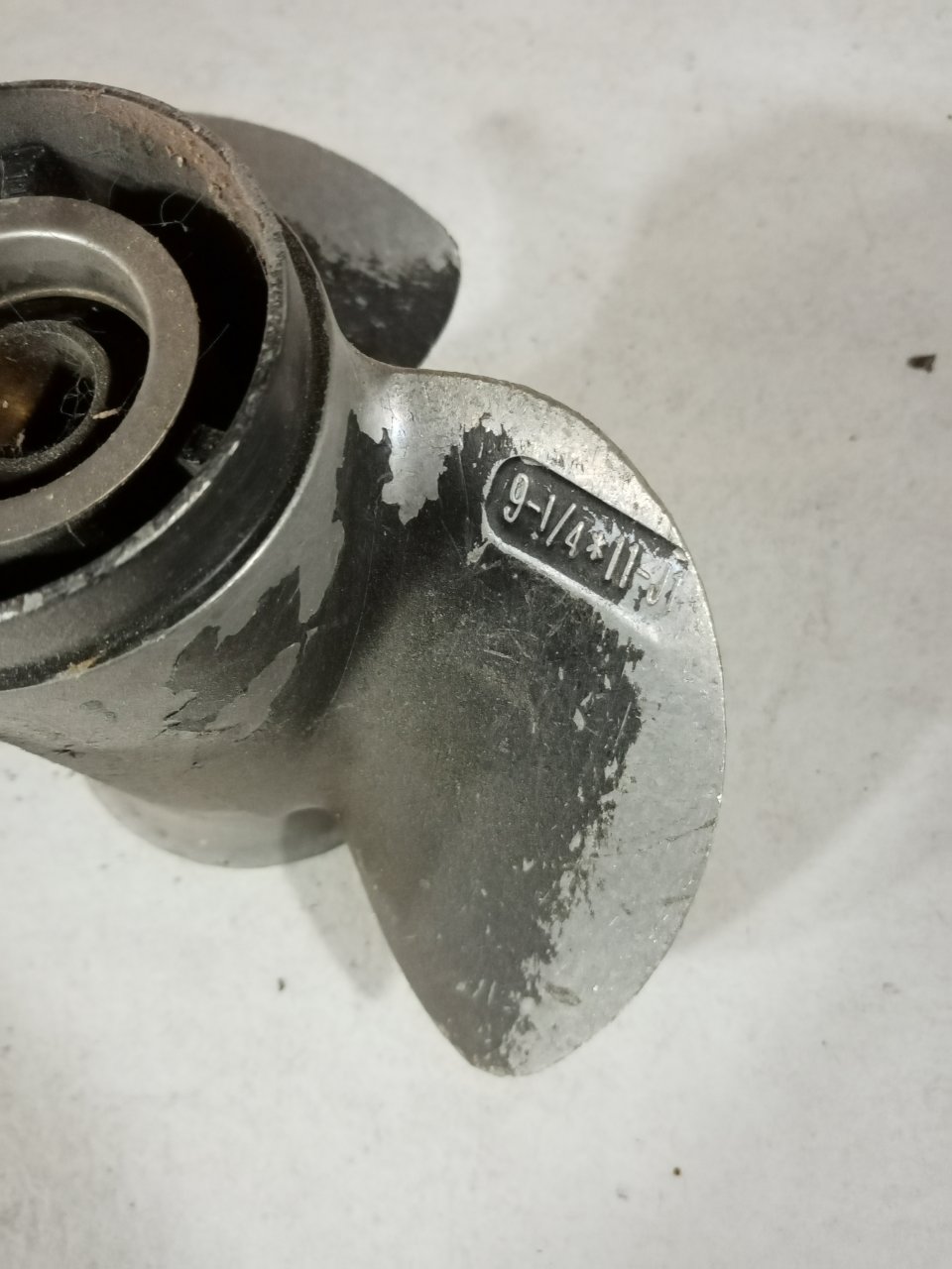

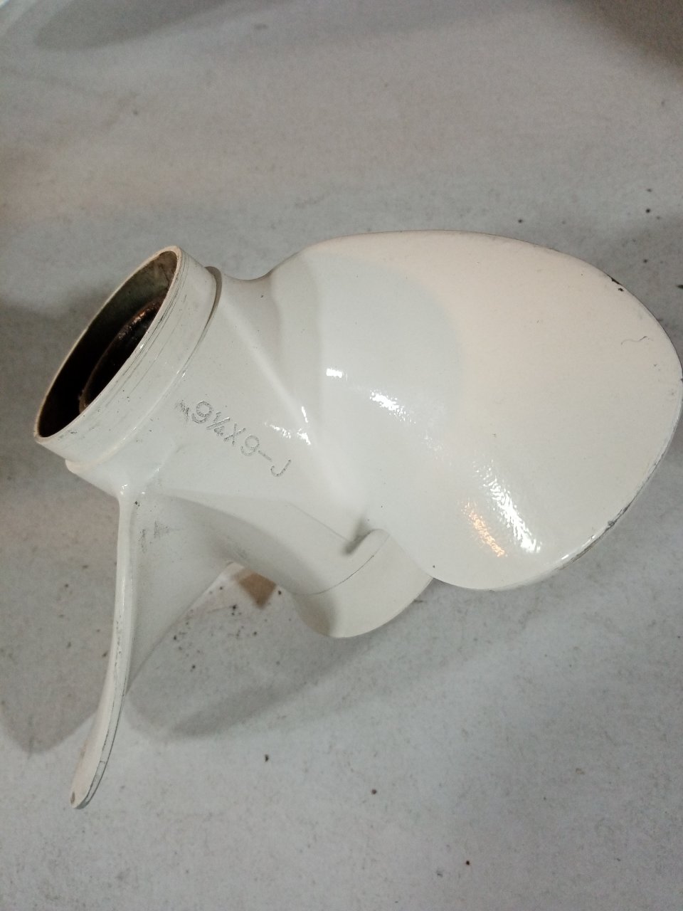

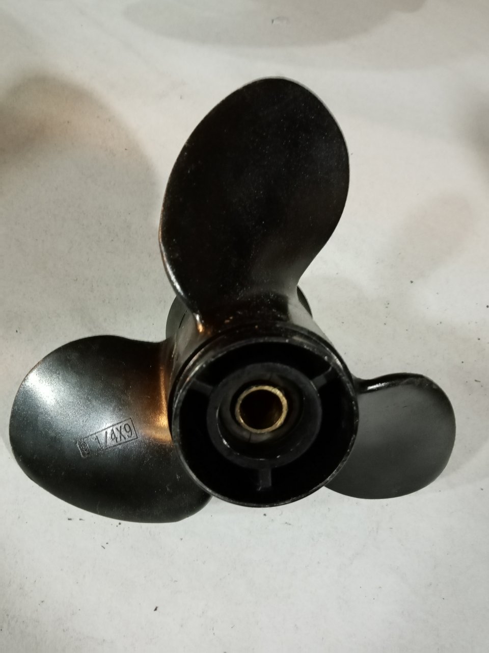

Какой же ты вредный....
Смотри на маркировку.....
Такой...?
230706
Такой...?
230707
Такой..?
230708
Такой...?
230709
Или краской маркировка написана? (нету такого щас под рукой) там ещё придурок нарисованный трубку курит.?

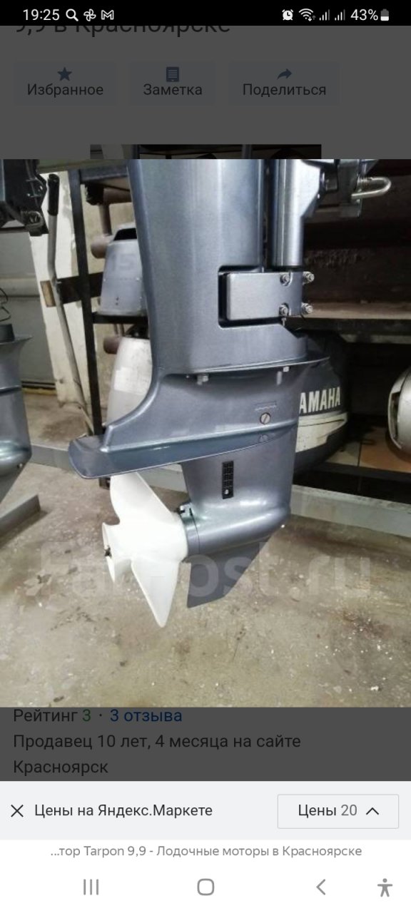

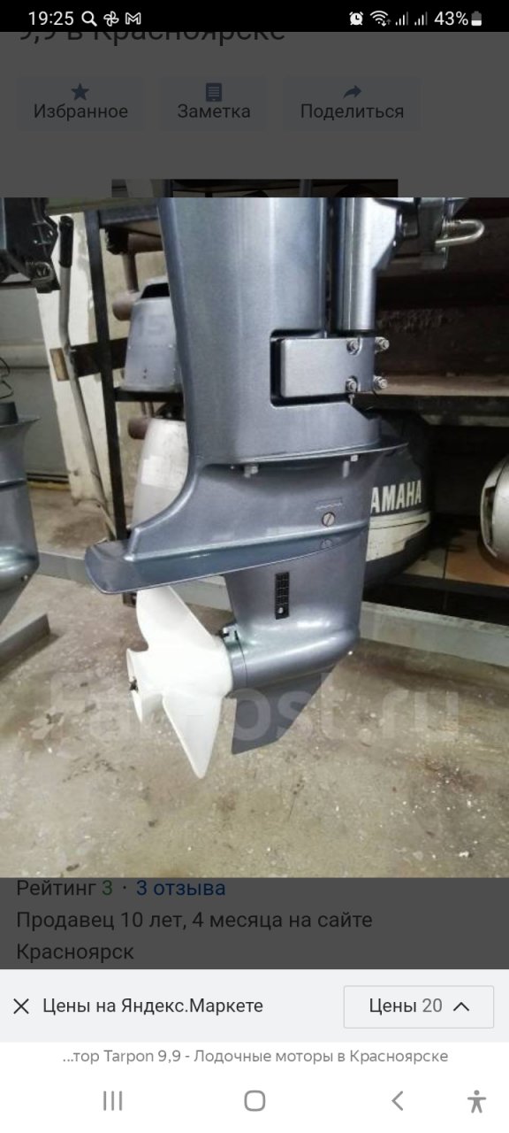

Мотор в гараже , но в описании написано 3-9 1/4-11
А выглядит так
16 748
1 430
Это уже плохо,было бы написано 9 1/4х9, шансов его вылечетить было бы больше. Но фотки все равно сделай. А вдруг?
Ты замерь как поедет на хондовском, обороты/скорость, станет понятно, что нужно твоей гравицапе...
Этот винт даже не мерий, он ваще никакущий, у него нет ни шага, ни откидки, ни вообще геометрии в целом, по факту = это тупо кусок силумина.

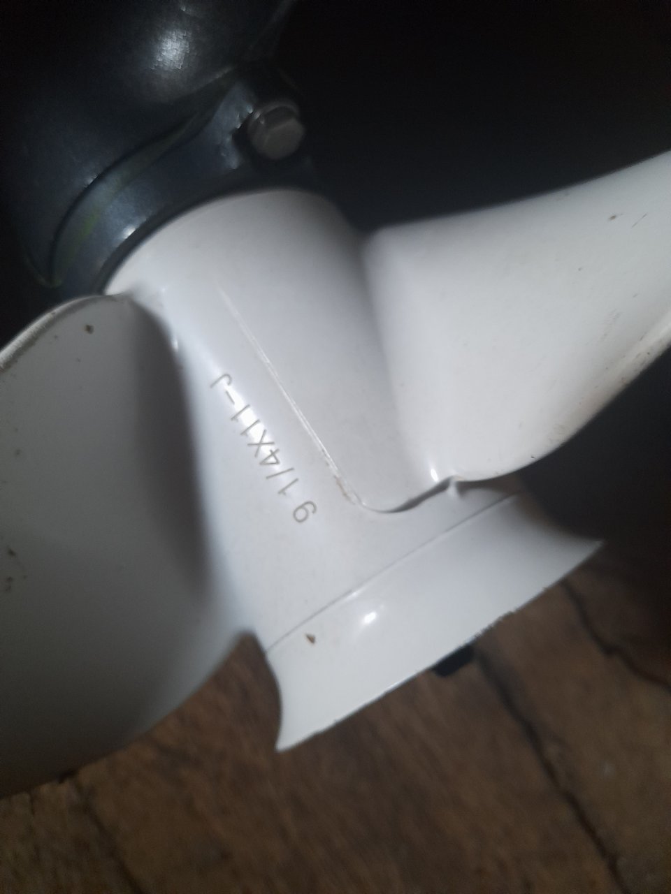

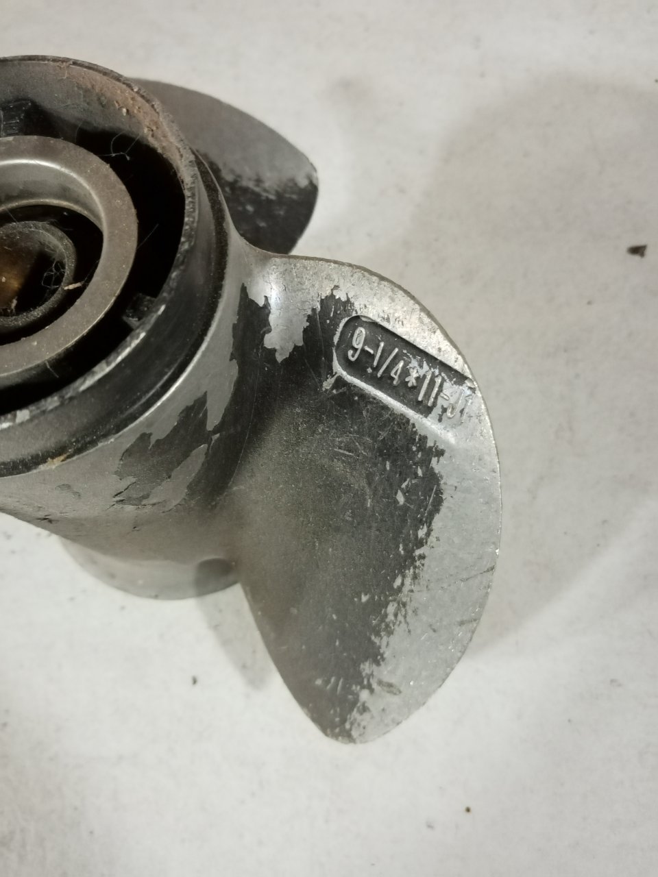

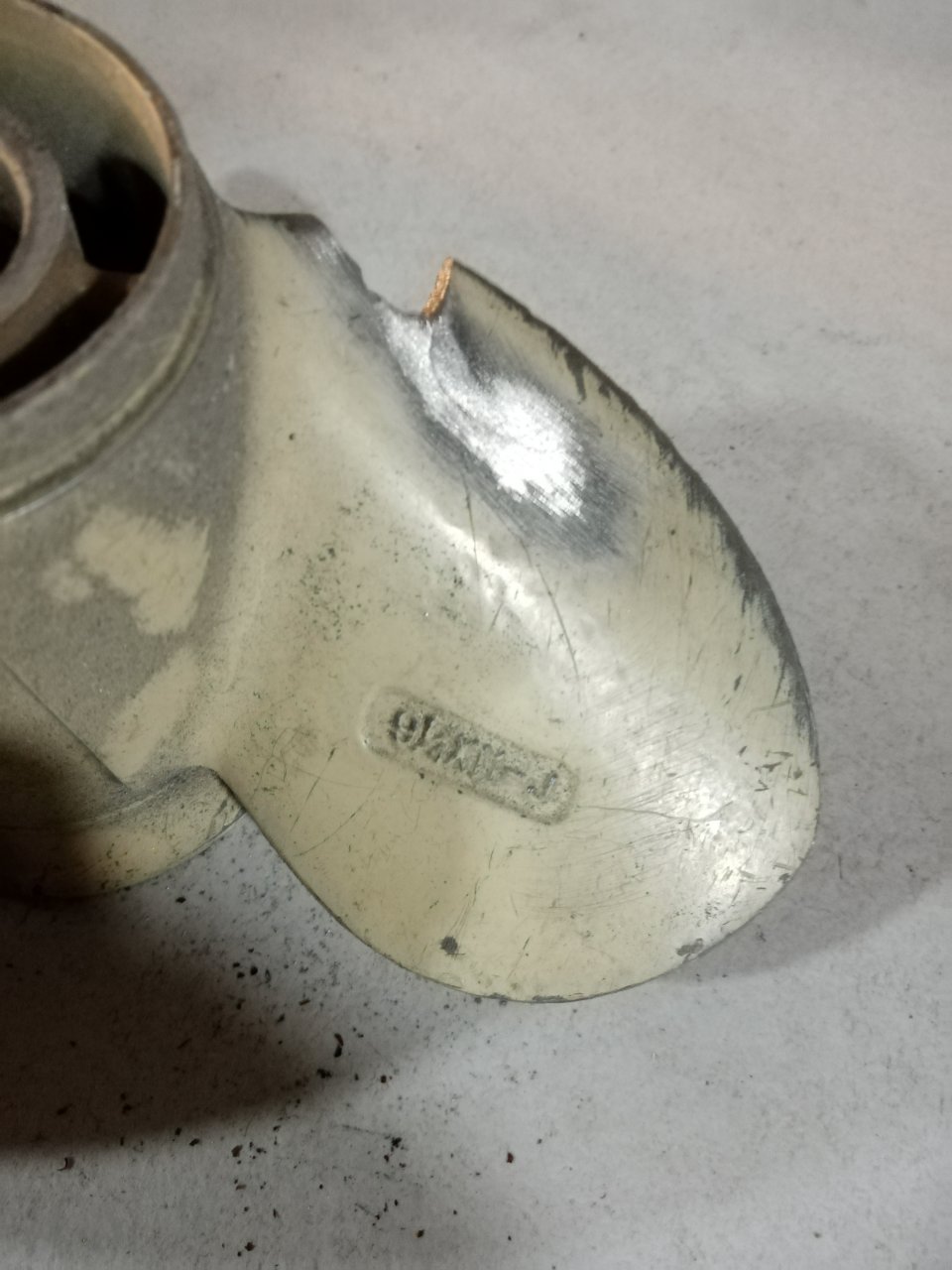

Вот, сходил и сфотографировал
230748

Я даже вздрогнул, как открыл, это же краской нарисована маркировка?
Думаю тебе он будет безполезен, это только на очень лёгкий контрацептив в размере до 3 м.
Его можно перегнуть, но только в сторону увеличения шага... 12, 12,5....13.= для тебя это точно перебор.
Поменяйся с кем нибудь на 9 шаг, в идеале на оригинальную машку 9 шага, пусть даже в хлам убитую = вот из этой машки можно вытворять все, что угодно для 15-20л/с.,и ходить он будет, как колхозный плуг = несколько поколений ибо метал ваще огонь.
Ну катанешь хондовский винт=кричи.
На моих фотах выше, оригинальная Машка вторая с верху, у неё со стороны редуктора колпачек из нержавейки, его легко найдёшь поерзав магнитиком в районе втулки резиновой.

Не не, маркировка выбита :D
Я вот тоже удивился что 11й, я думал 10й
Хотя там такой подворот, что он не 10й не 11й-просто какой-то ни какой
