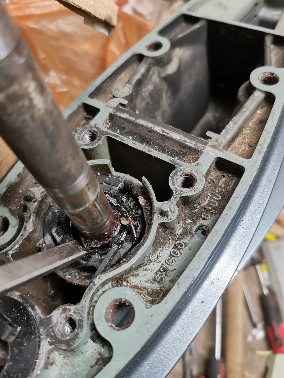

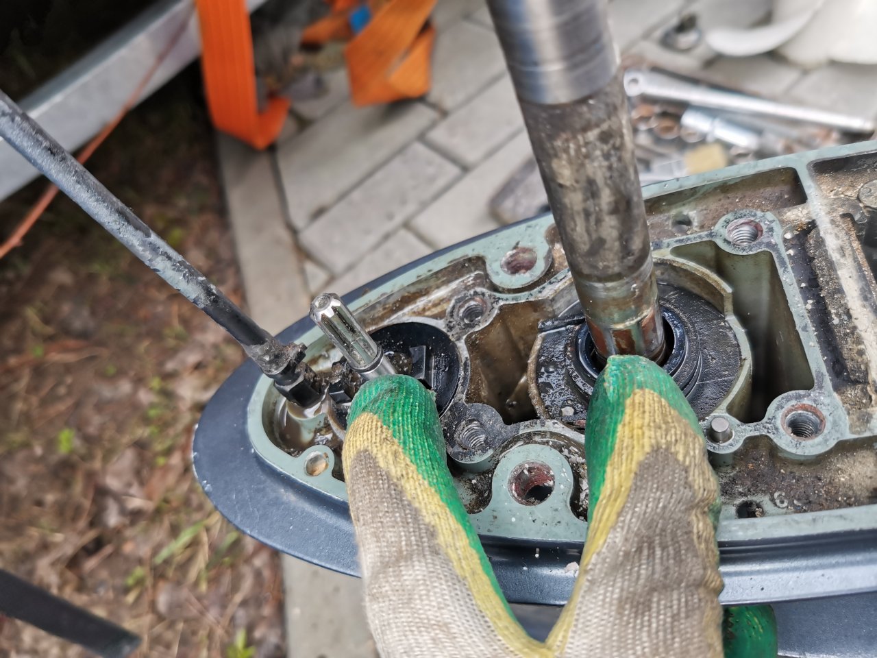

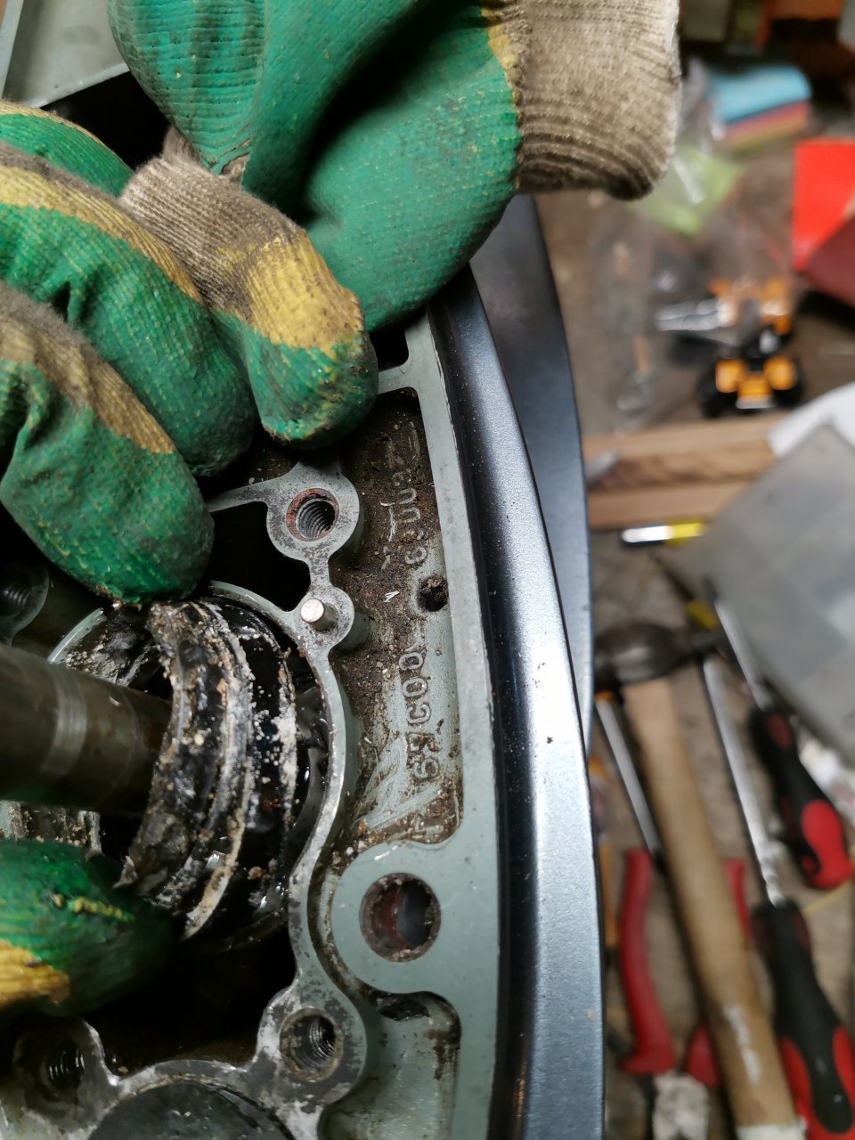

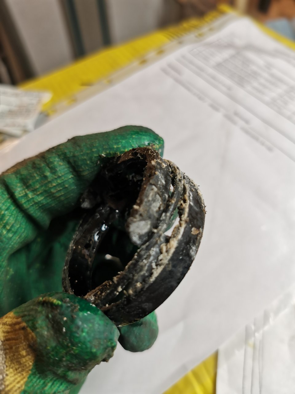

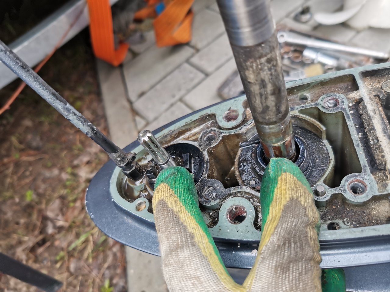

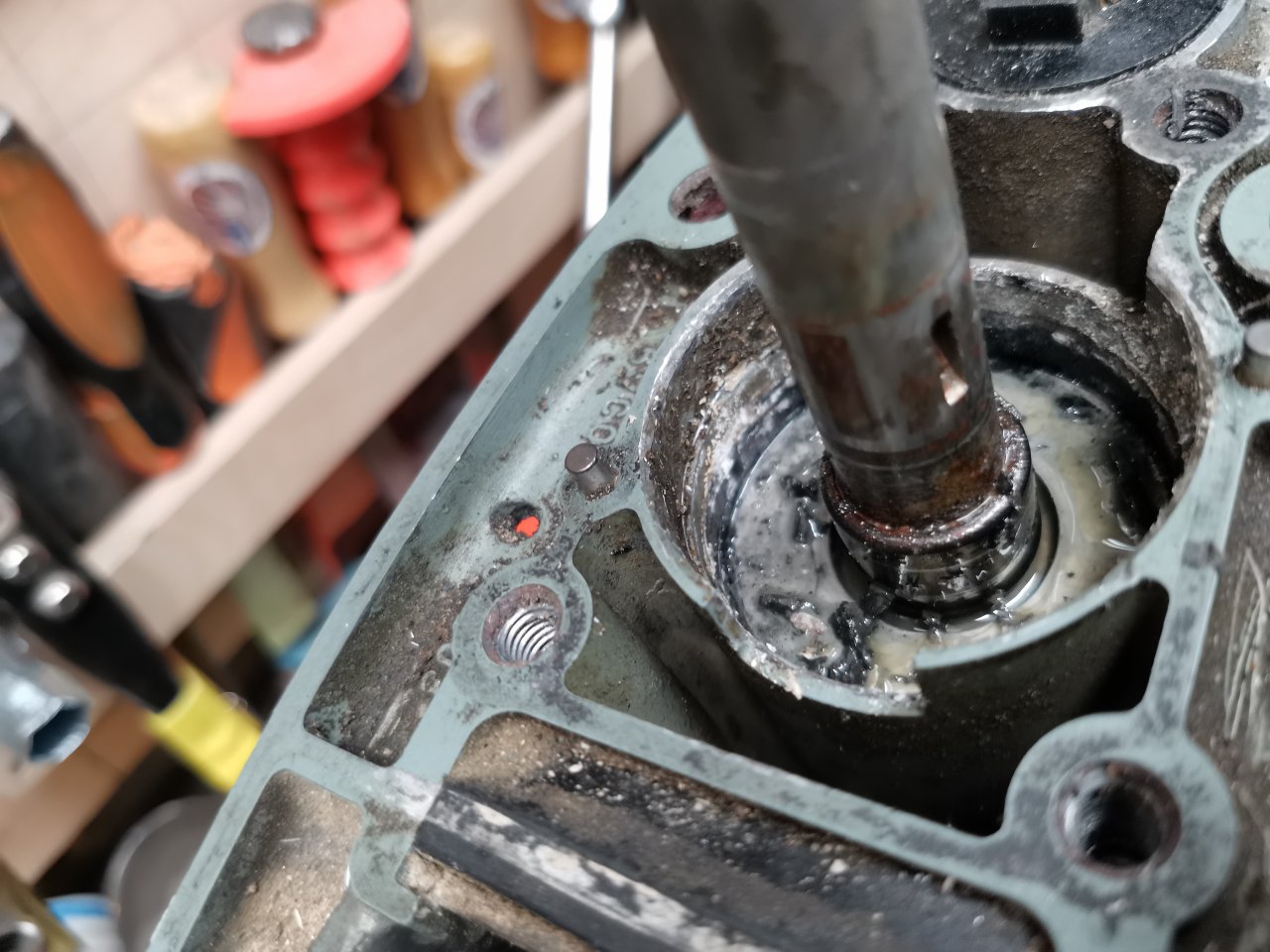

Ярослав, поменял сальники, опрессовал, все равно уходит воздух при опрессовке, слышно как шипит из водозаборных сеток внизу редуктора.
В общем разобрать решил, начал снимать редуктор, открутил 5 болтов, мертво стоит, долбил резиновой киянкой достаточно сильно, результат около нулевой.
Может там что то ещё кроме пяти болтов надо открутить?

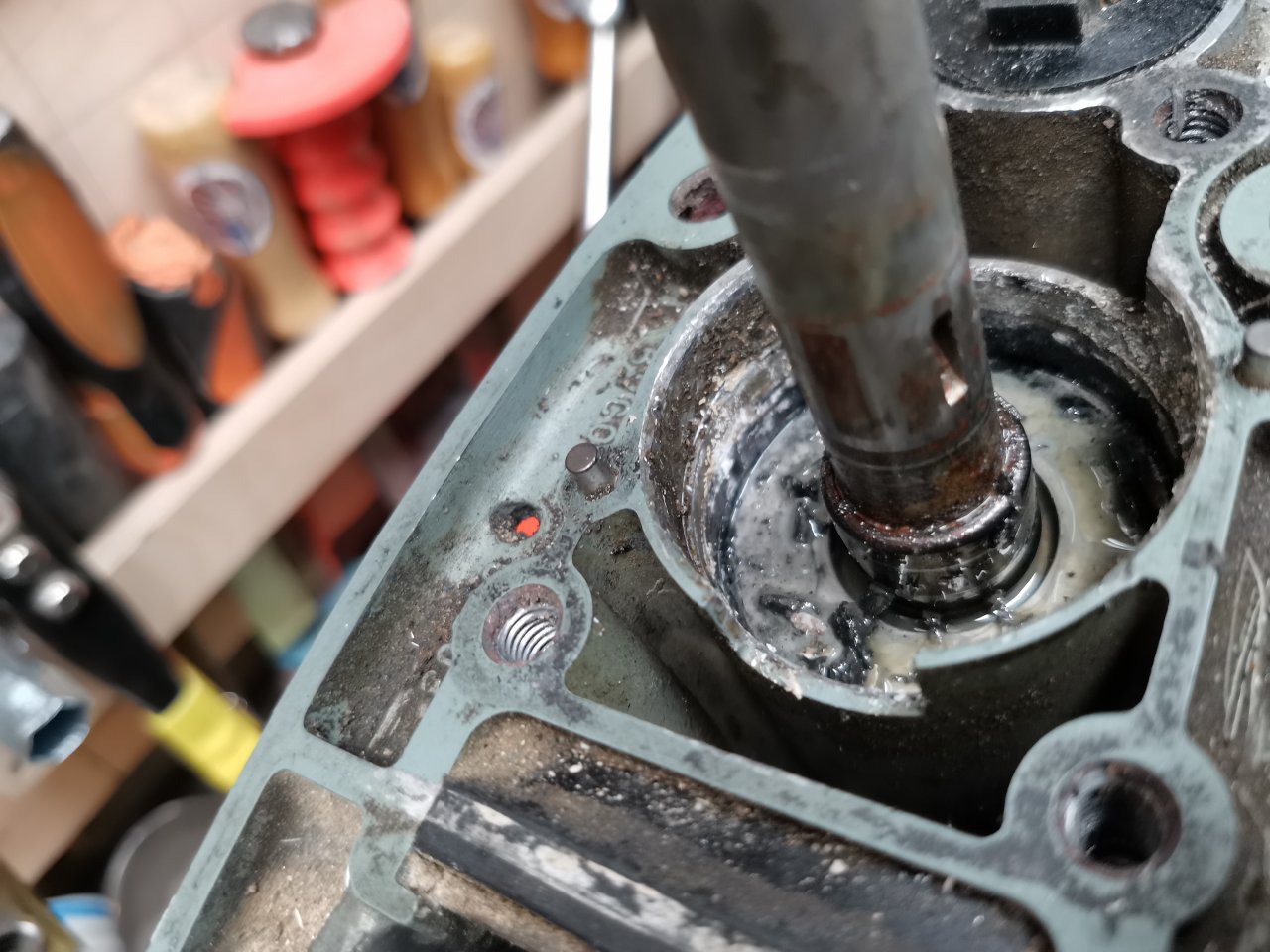

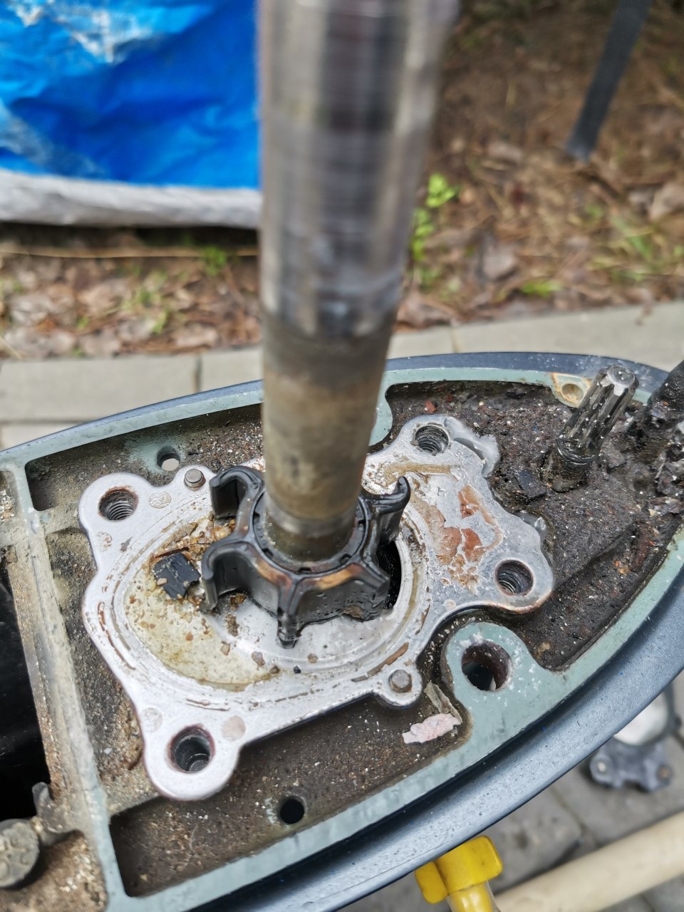

В итоге не открутил я 5й болтик, открутил анод этот а под него не заглянул.
В общем сифонит по полной из под сальника крыльчатки, крыльчатка в плачевном виде тоже, хорошо залез все таки туда.

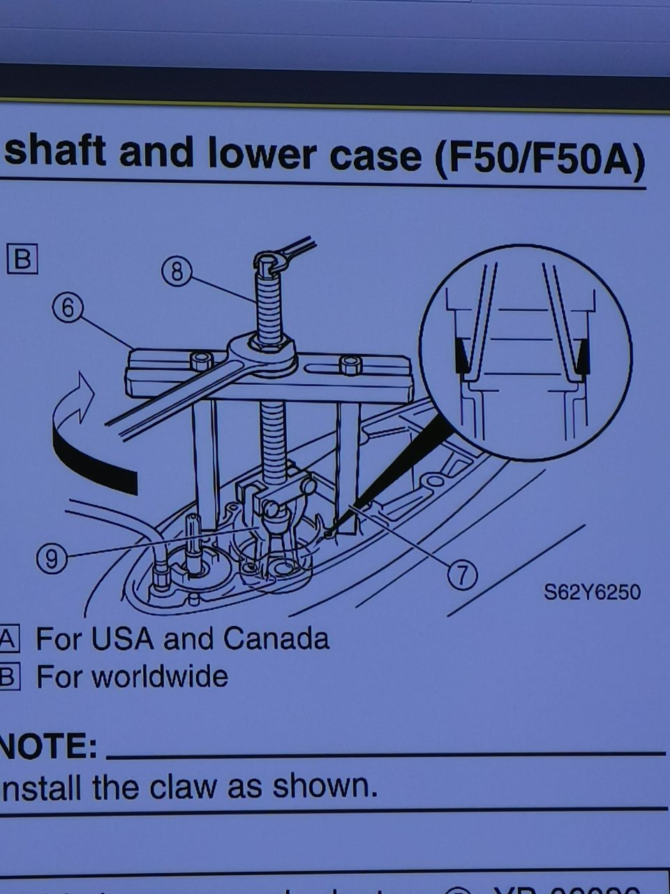

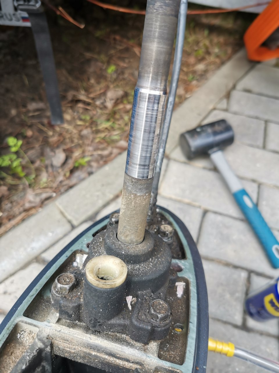

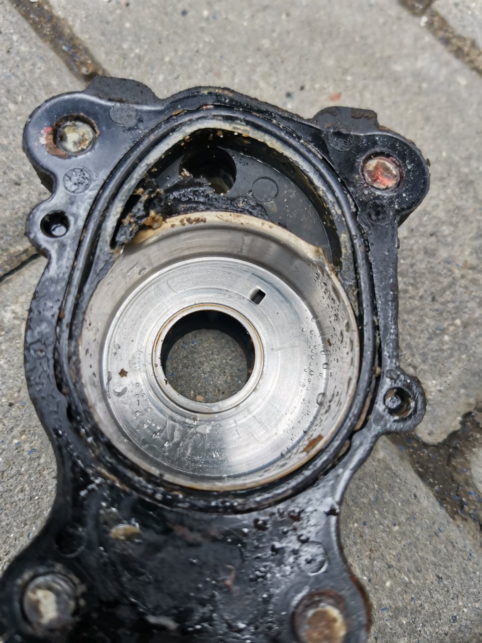

Назрел вопрос как снять пластиковые втулки в которых сальники помпы и тяги переключения?
Аккуратно поддевая тонкой отверткой. Но маленькую не смог снять не испортив, пришлось заказывать. На них резиновые колечки их тоже менять. Про болт под анодом-плавничком не успел написать.

Понятно, если они они полностью соленые, такие же как сальники гребного вала, всё тогда точно под замену, там без вариантов.
Цены конечно удивляют на каждую резиночку, оригинал уже совсем не гуманный(
В сервис мануале, вот такой съёмник нарисован.
А без снятия этой пластмасски нельзя выковырять сальник тяги переключения?
Под тримером еще одна гайка.
Это съемник обоймы подшипника. Сальник на валике реверса можно без снятия пластмаски.

Сниму тогда хотя бы его без пластика, остальное вроде нашел, не оригинал по приемлемым ценам, потом отпишусь. Спасибо за помощь!

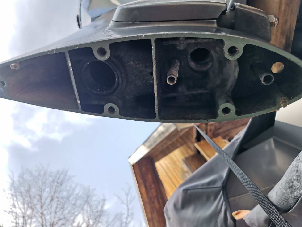

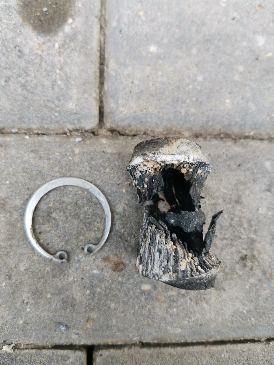

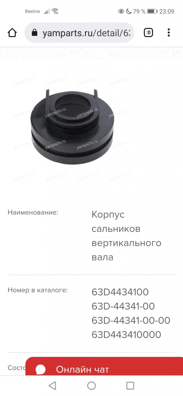

В общем пришлось разбить корпус сальников пластиковый, теперь в наличии только оригинал есть, цена запредельная просто от 8000р, аналогов ни где в наличии нет, может кто знает где такую купить? Аналог 63D-44341-00.

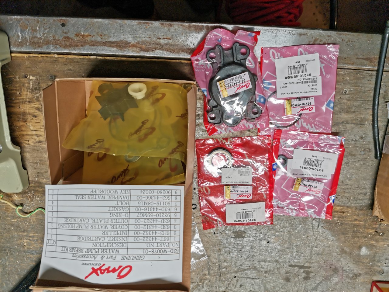

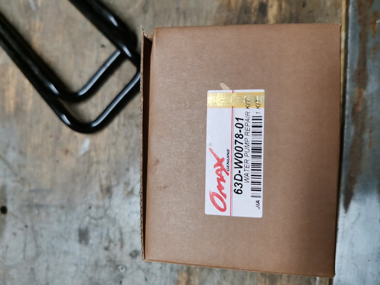

Пока закупил запчастей, если кому интересно актуальные цены на сегодня по аналогам на замену всех сальников без разбора редуктора на Ямаха F50A
Ремкомплект помпы omax 3850р
Крышка помпы(у меня с трещиной была) omax 1100р
Сальники гребного вала 2шт 400р
Сальники ведущего вала 2шт 340р
Корпус сальников ведущего вала kacawa 63D-44341-00 1800р, плюс кольцо резиновое 240р
Сальник вала переключения 170р
Масло neste 600p
Прокладки под болты слива 300р горсть с Али.

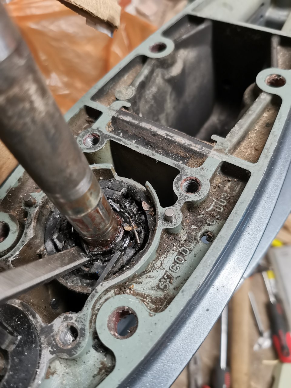

Поменял всё, сальники верхнего вала, с номеорм по каталогу не подошли, наружный 37мм, а оригинал снял 35.5мм, пришлось подбирать другие.
0.9 АТМ держит не травит я доволен)

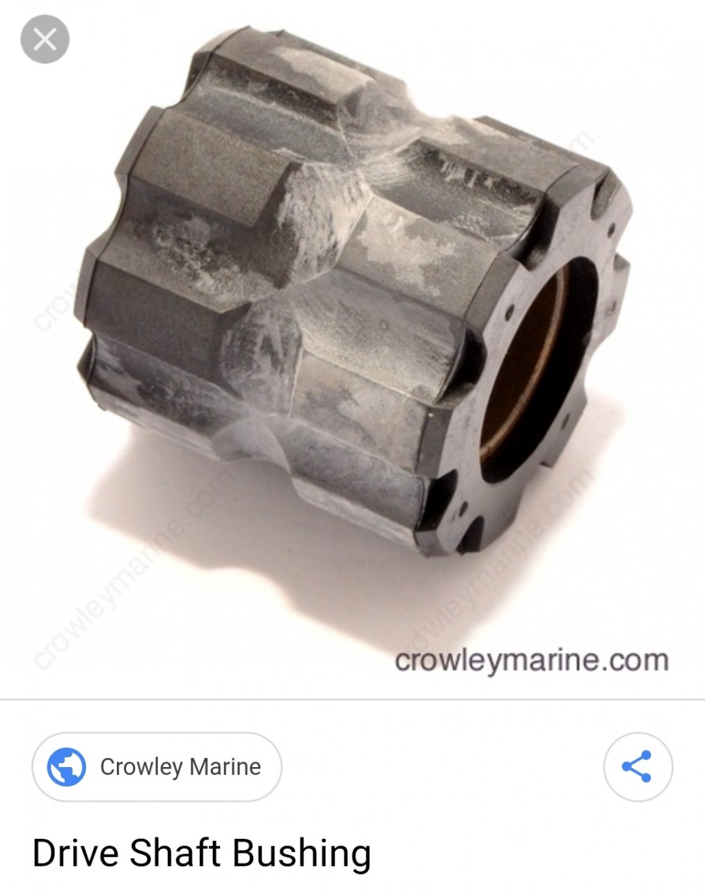

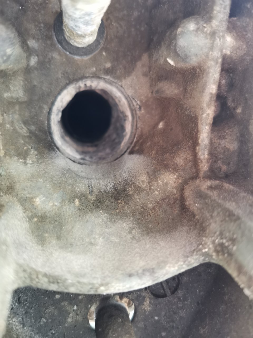

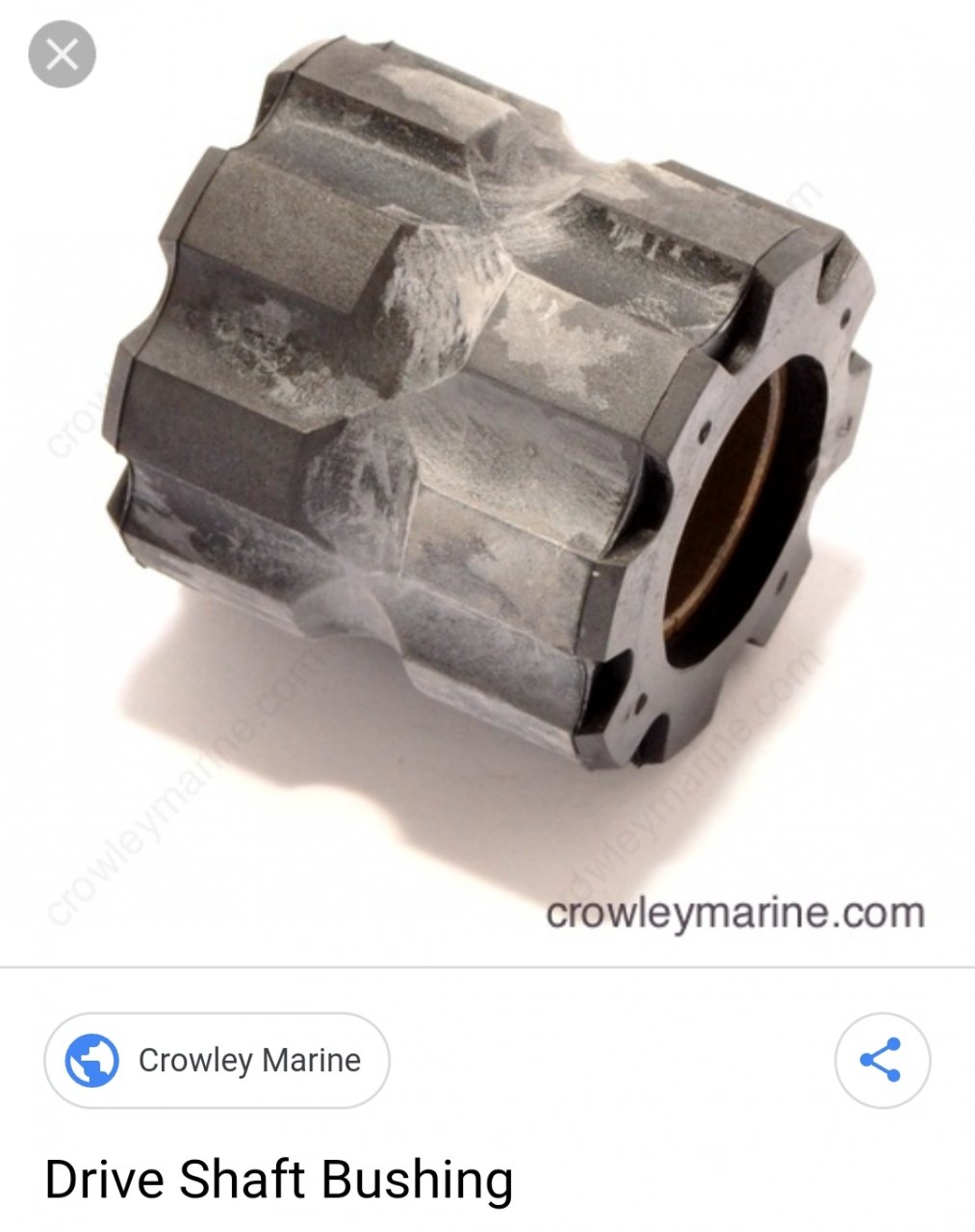

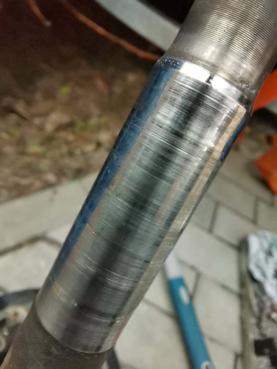

Новая проблема посмотрел куда нужно вставлять этот верхний вал и увидел там втулку мертвую уже, начал искать опять цены не утешительные 9200р за втулку размером с пол пачки сигарет.

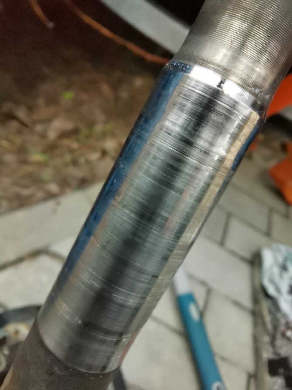

И проблема в том что размер не могу понять внутри все съело солью, а сама втулка на фото, ниже.
Может знает кто, нижняя втулка дейдвуда есть аналогичная?
69W-45318-00-00 вот ее номер.

В чем функция данной втулки? Может ее самодельную изготовить.
Я так понял как то придерживает вал чтоли, в общем размер 36х18 примерно, и по длине 36-40мм, заказал 5 сальников по 7мм толщиной, поставлю на герметик, так как там все съело внутри, оригинал 9200р это совсем нездоровая история, сальник 35 рублей стоит российский.
В общем буду пробовать ставить а там посмотрим, функцию думаю будет выполнять.

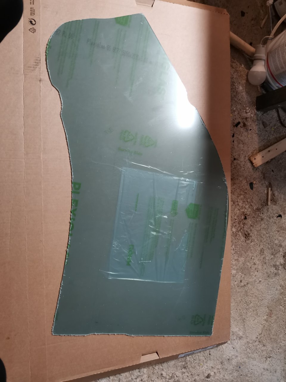

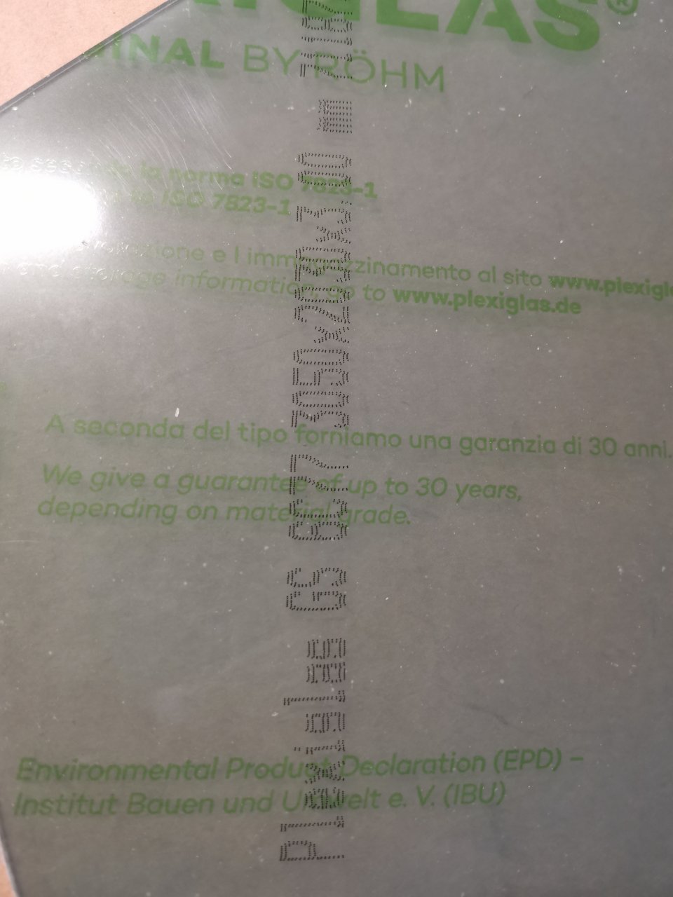

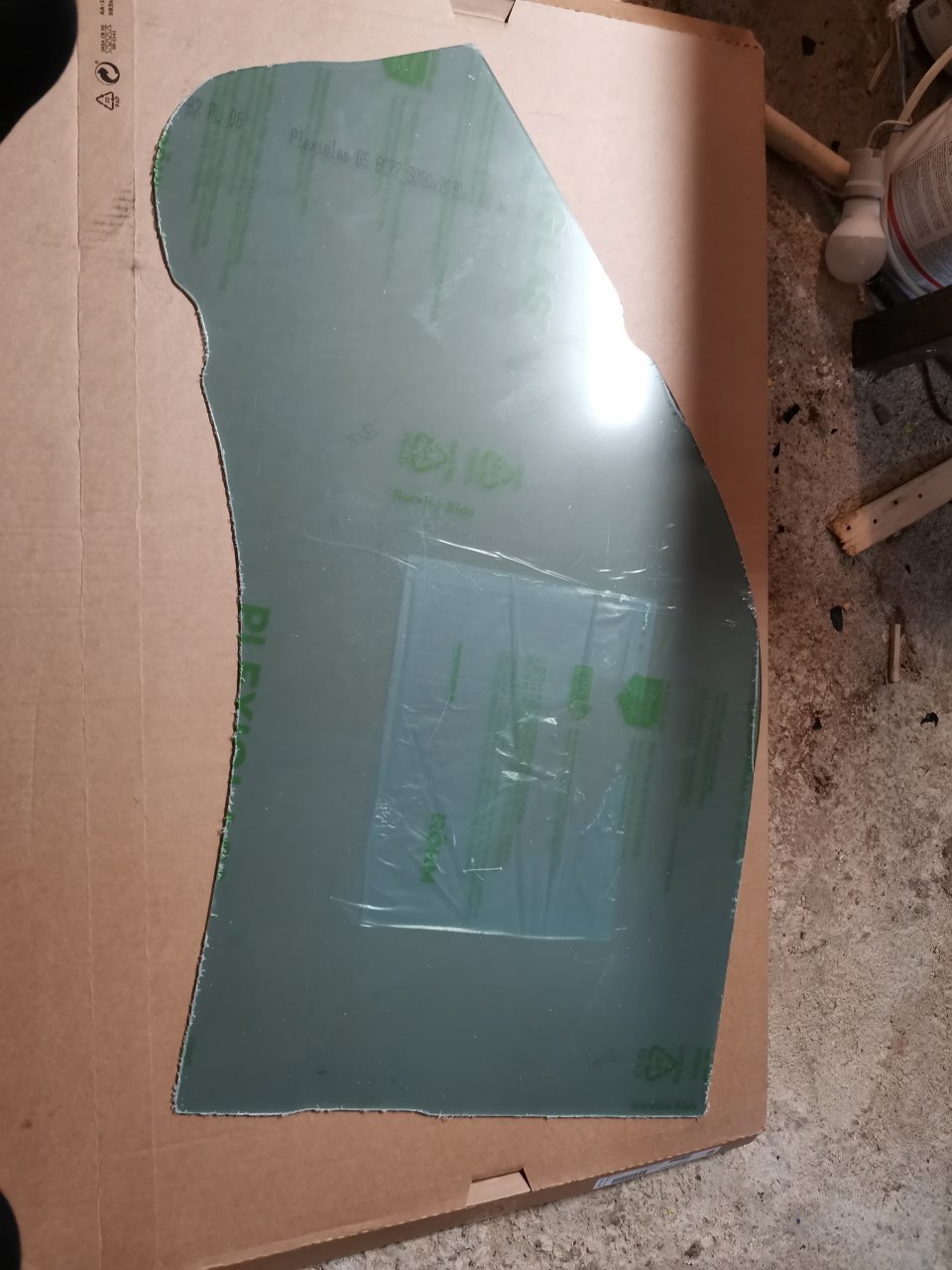

Кстати по поводу лобового стекла, заказал одно водительское, думал придет изогнутое или какое то в общем не прямое, как оказалось обычный прямой монолитный поликарбонат толщиной 3мм, зелёный соответственно.
Фото для информации.

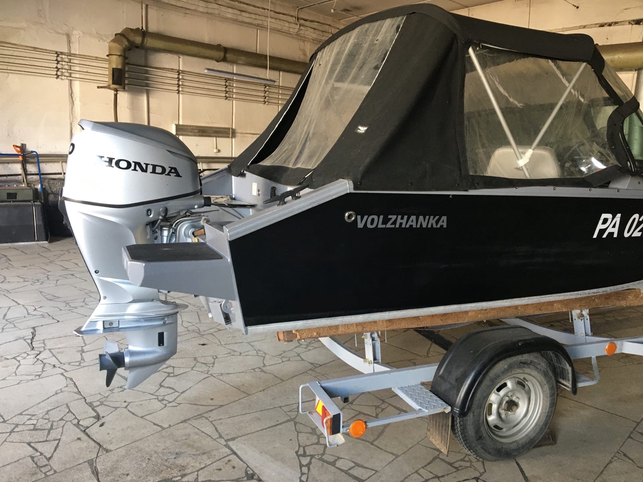

Поженил Волжанку с Хондой 60.
Прекрасный мотор, тоже в его сторону смотрел, да недосмотрел, сказали Хонда сложная и дорогая в ремонте, а Ямаха автомат Калашникова, но вот вся техника марки Хонда, что у меня есть, меня только радует, в отличии от имеющейся ямахи))
