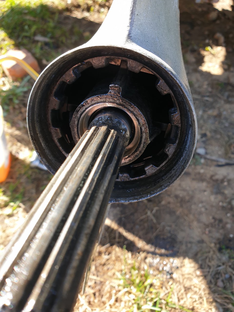

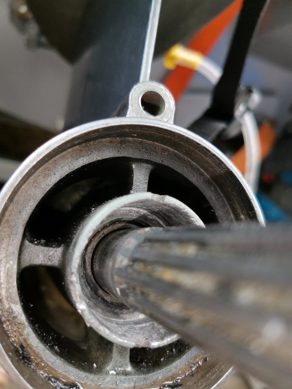

Ну если там вода была, значит останется немного ведь?
Обычно промываю бензином в таких случаях. Закрываю нижнюю пробку и грушей накачиваю, потом кручу за маховик, после чего сливаю.

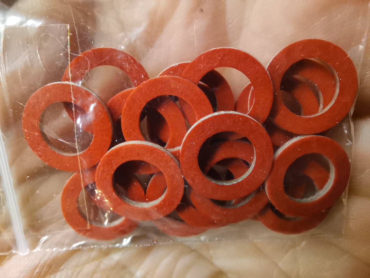

Бензин думаю радикальное средство, просто у меня есть литр хорошего масла от машины которое уже мне не нужно, поэтому промою им, хуже точно не будет, там вода, и ещё думаю WDшка присутствуют по мимо масла, запах бензина очень долго потом будет, делаю всё дома, поэтому не хочу лишней вони на участке.
Пришли сальники российские сегодня и прокладки с Али, ни чего вроде по качеству.
Скоро сделаю отпишусь как чего получилось с сальниками вместо втулки.
1 884
Когда закачиваешь масло через нижнюю пробку, верхнюю неоткручивай, с стороны вала гребного окуратненько задели сальник, от туда будет вытекать эмульсия, остатки в втулках и т.д. то что находилось в нижней части редуктора
Спасибо идея хорошая, но сальник гребного вала я посадил на герметик, там разьело все солью((
Думаю это всё больше фетишизм с промывкой, у меня просто есть масло, использую его на промывку.
А так по хорошему надо все разбирать и чистить, но этого на солёном моторе делать никому не посоветую, хотя в нынешних реалиях, ремонтировать походу придется все чаще и чаще, наличие и цены удивляют(
1 884
При чем тут
герметик???? Рабочую часть, и это не идея, у себя так проверял, тоже к стате солью разьело, посадку, но о герметике даже недумаю

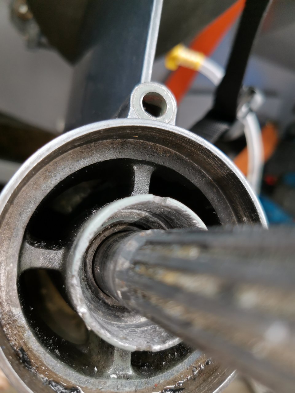

Как отогнуть рабочую часть у двух сальников не повредив их?
Чем поддеть?
Есть набор для работ с сальниками, типо шило но тупое и отпалированное, ровное, сальник растягивается очень хорошо, если незадубел, (с 2002года в хонде и незадубел) пружинки стоят к тебе, можешь снят с первого,как хирург нежненько
Ок, понял спасибо за совет, подумаю, так сходу пока боюсь испортить сальник. Впервые все это делаю, поэтому столько простых на первый взгляд вопросов задаю тут.
1 884
Ты их менял?новые стоят?
Да, поставил новые только, посадочное было разьедено, поэтому пришлось герметик по наружному использовать.
Я когда снял сальники изнутри продувал давлением несколько раз, поэтому думаю там нечего нет особо.
1 884
Просто воздухом этого мало, , но лучше чем нечего, от воды тяжело избавится в закрытом месте, и в низу, , поездишь поменяешь, все гуд будет

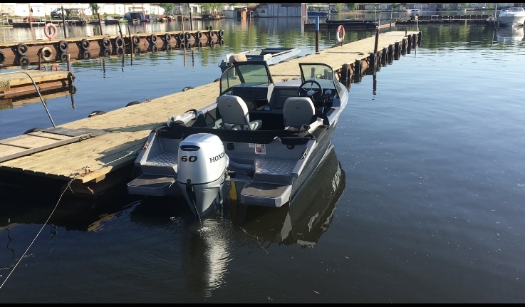

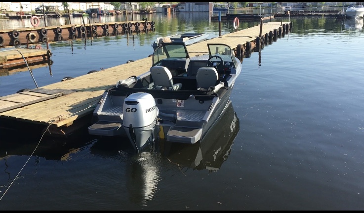

Класс! У нас до 10 июня нельзя на воду выходить.
Как под хондой 60 идёт?
58 км/ч с двумя на борту и пустой лодке, с полным баком. Тахометр не работает, надо разбираться с подключением. Винт 10,3-15 явный перекрут, выход на глисс очень быстро. Чуть позже попробую с другим винтом.

Сегодня вышел на другом винте, 111/4 - 141/2 , саблевидный оригинал хонда, скорость в одного 60 км/ч, на слух перекрут.
Хонда 60 очень хороший мотор. С ним Волжанку и до 65 разогнать можно
Мог бы купить любой другой мотор, при одном условии, на нем должно быть написано Honda! За максималкой не гонюсь, главное уверенное движение с полной загрузкой и легкий выход лыжника. Разберусь с тахометром там видно будет.
У меня на ямахе 50 что то совсем грустно на глисс выходит при загрузке всего лишь 4 человека, просто как не пойми что, поднимается в небо нос и так достаточно долго, даже не видно куда идёшь(( и только потом кое как выходит на глисс...или что то с мотором не то у меня или я что то не понимаю и делаю не так.

Мало 50 для этой лодки. У меня ямаха 50 без трима это вообще караул. С хондой 60 выход легкий.
А на 50ке получалось с лыжником выйти? Если да, то может какие то есть лайфхаки на этот счёт?
