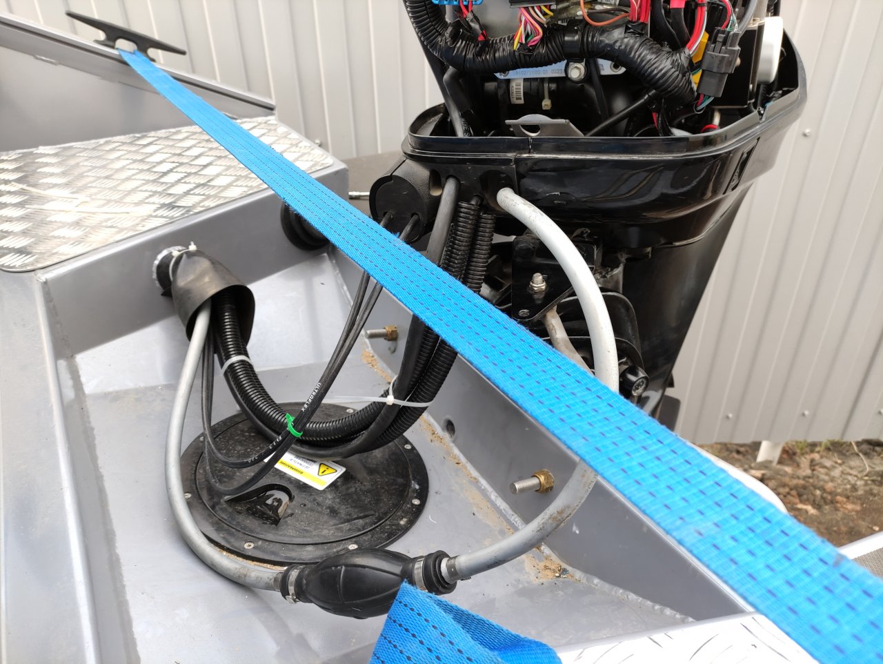

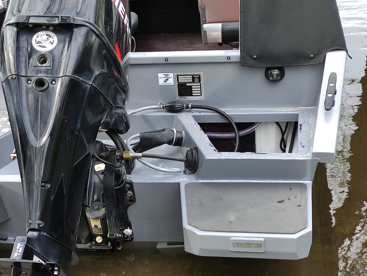

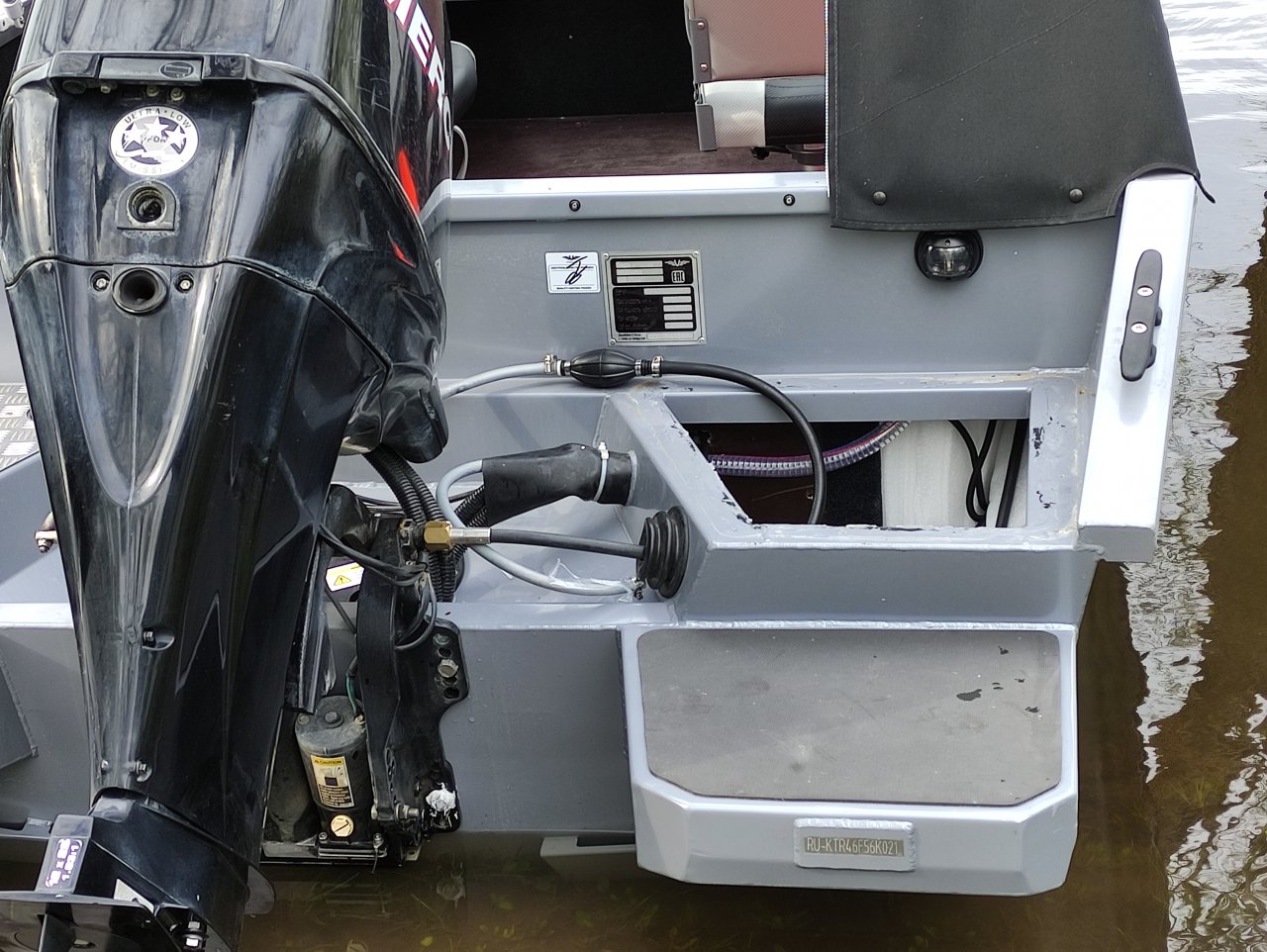

Видел делают защиту РВД, на петлю проводов и прочего в рецессе, не в курсе какого диаметра там пучок получается?
топливный шланг 15мм, тросы газ реверс по 7мм, кабель от машинки 15мм, кабели аккумулятора два по 10мм. По моим подсчётам примерно 40мм, думаю взять такую.

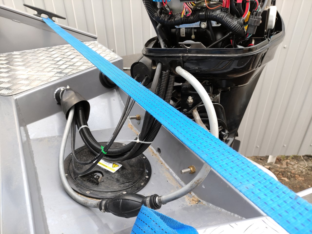

Точно не скажу. Получилось чуть меньше, чем само отверстие.
211289

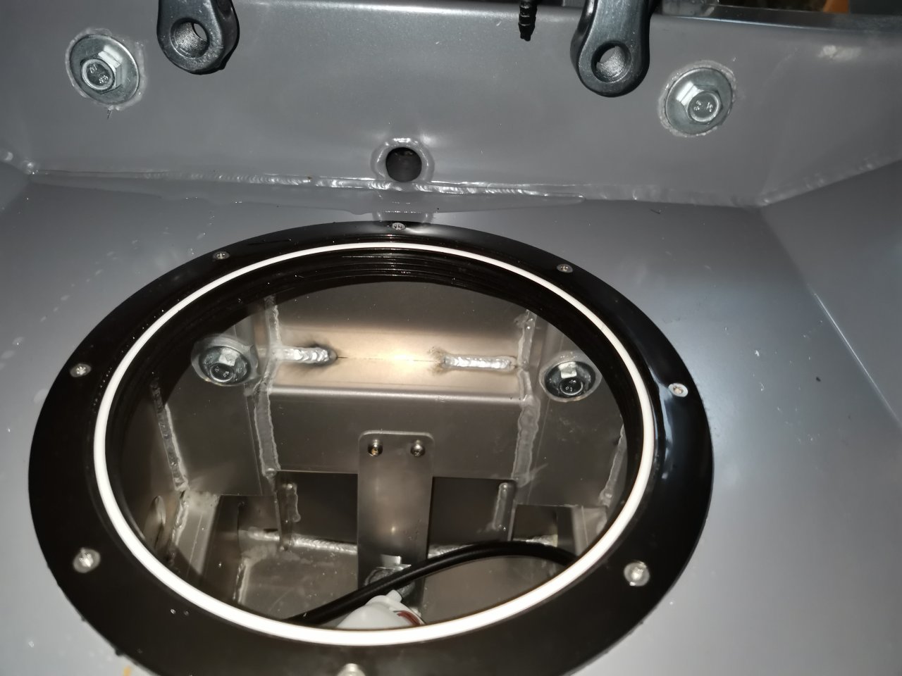

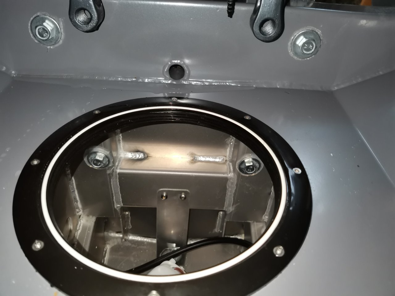

Я сделал просто вот таким образом. Закрыл просто куском резины. В дальнейшем поменял топливный шланг на более короткий
211290
211291

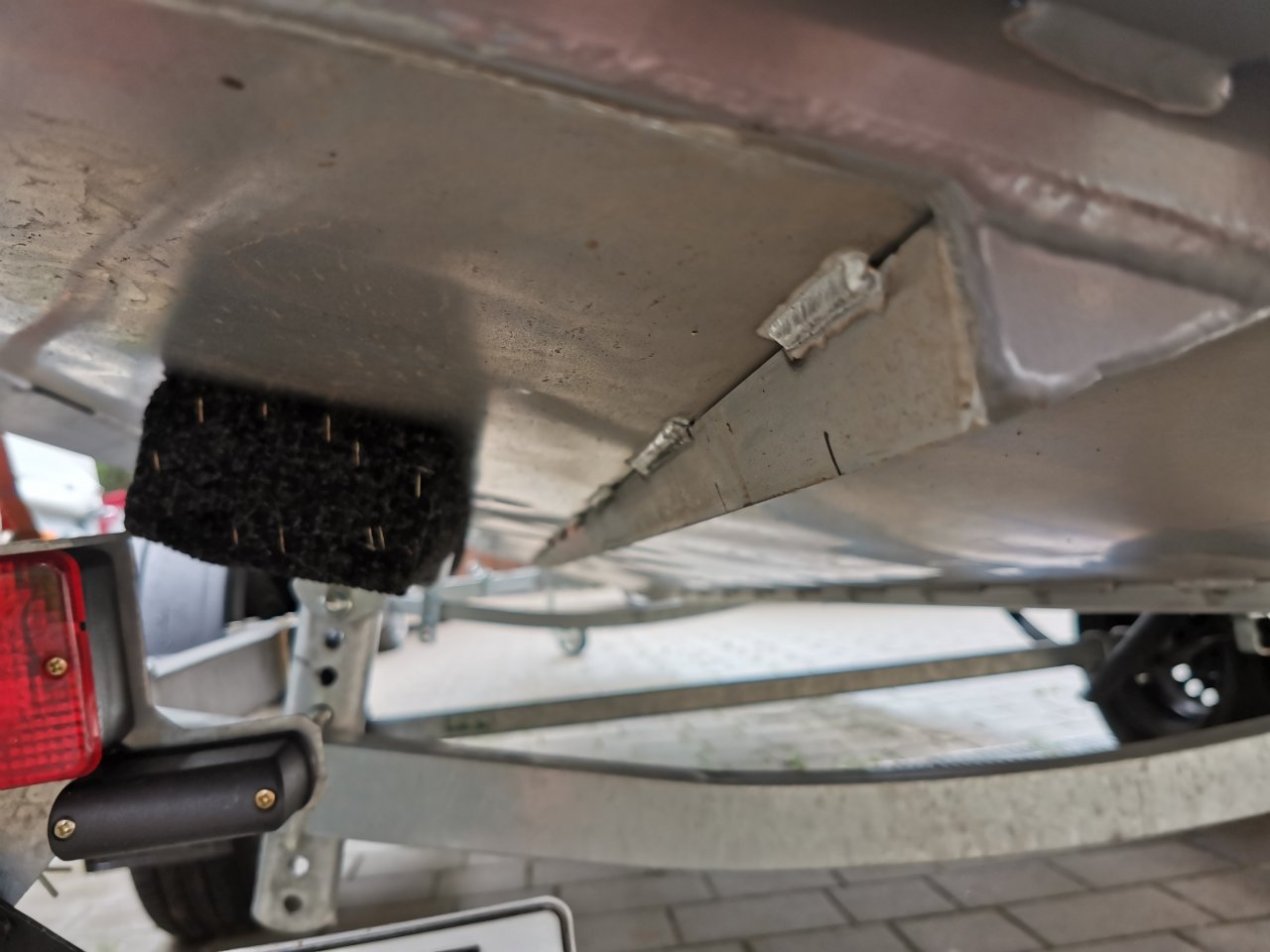

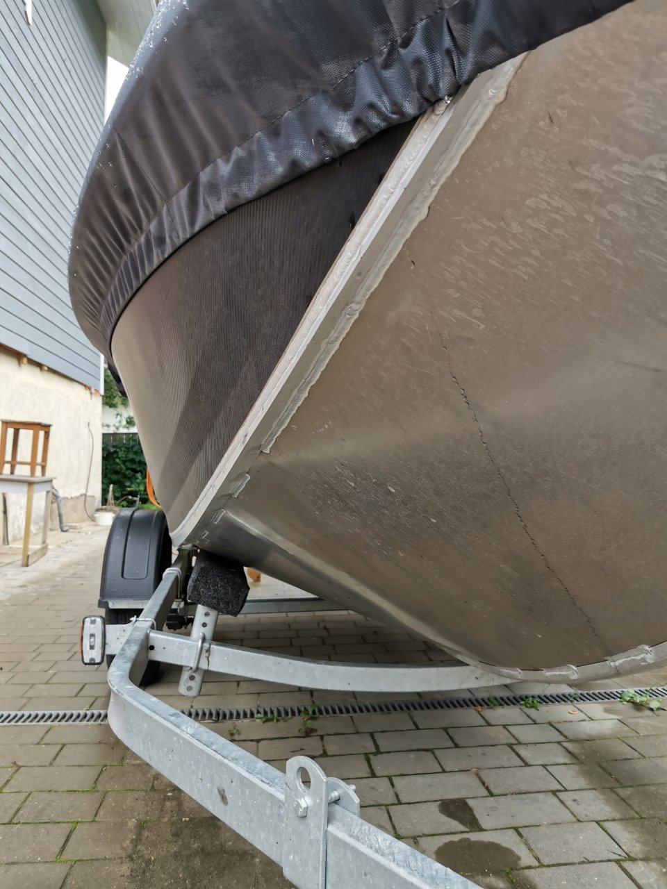

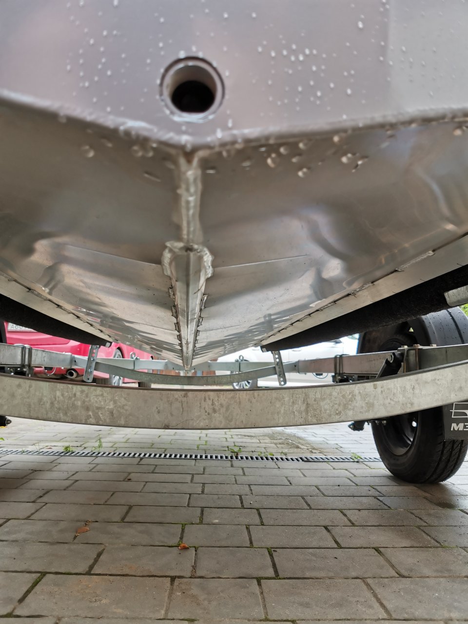

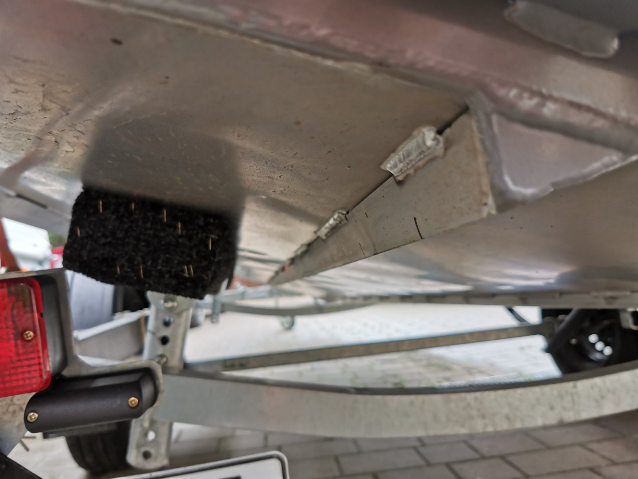

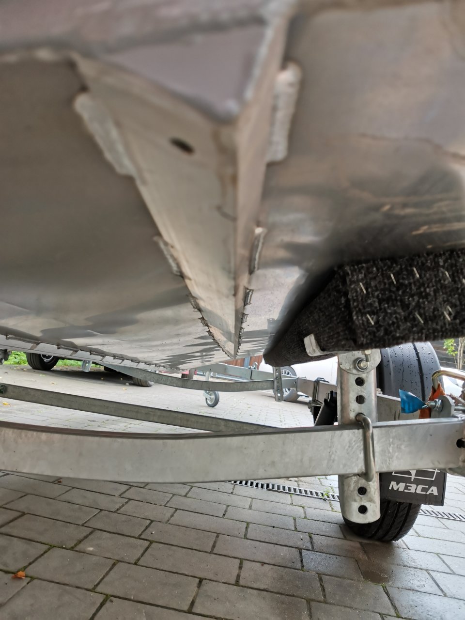

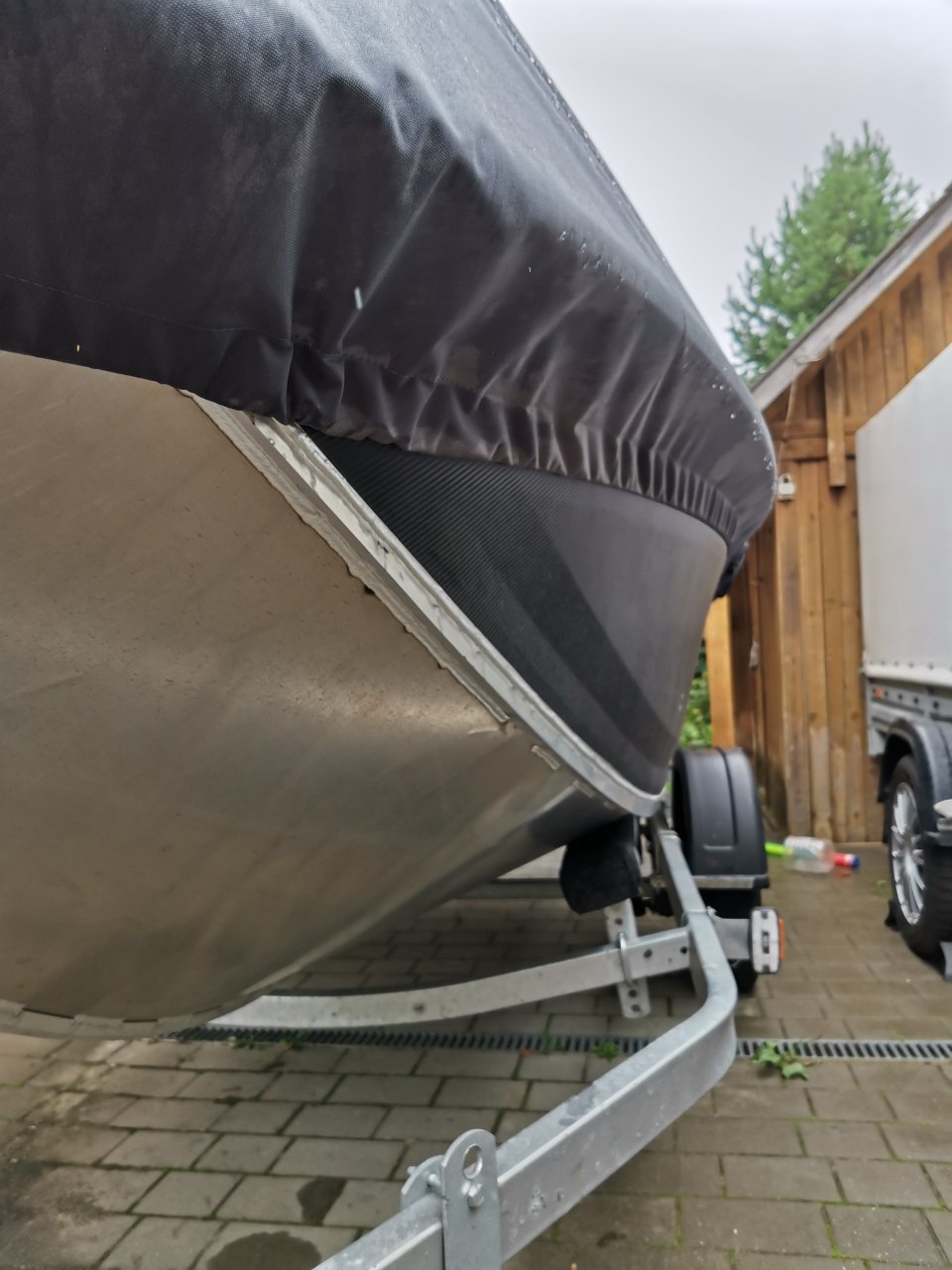

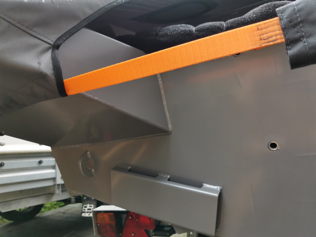

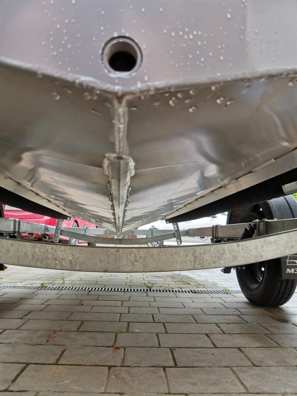

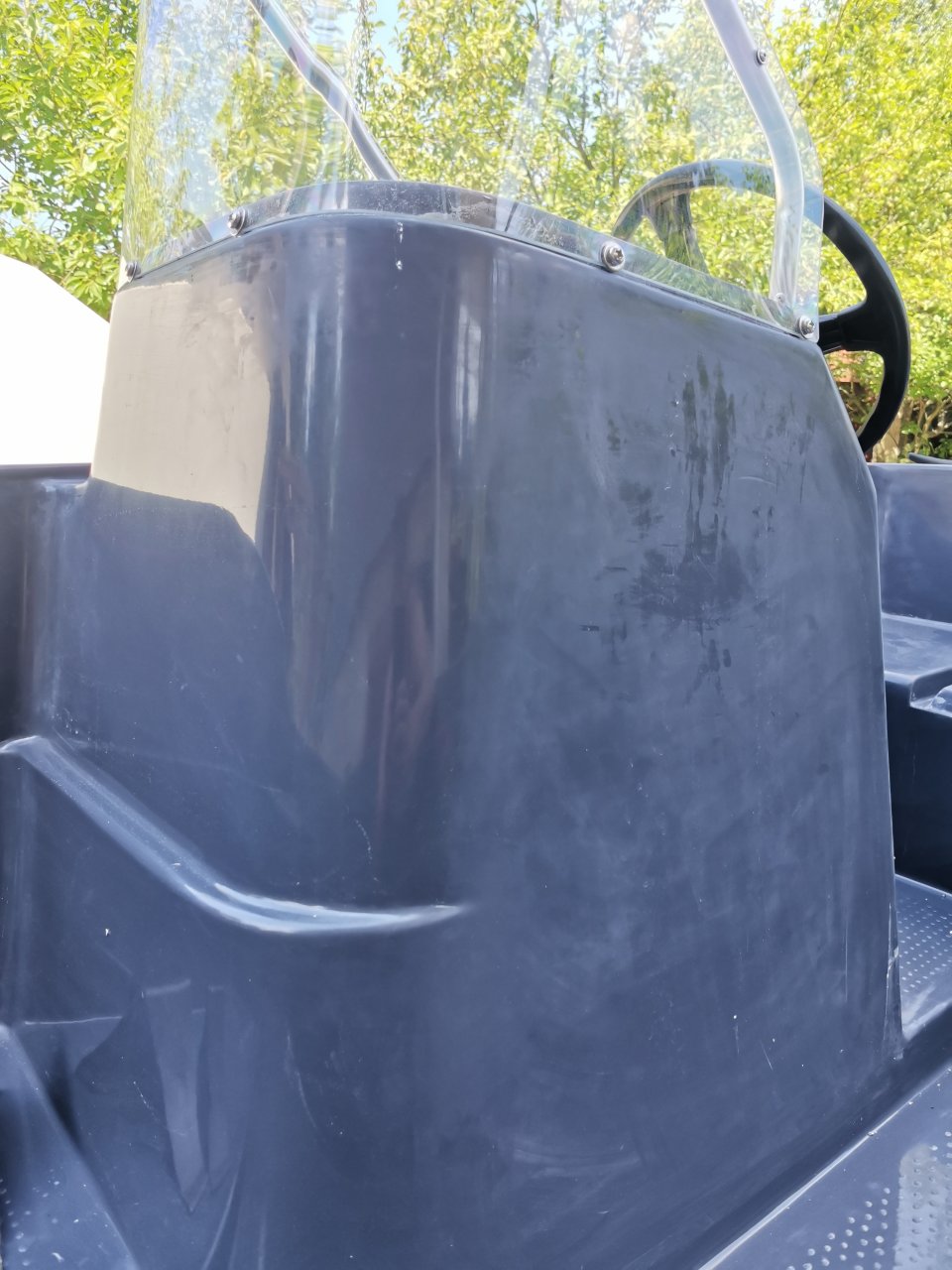

Есть какие-то изменения модели от конца 2020 года? Как и где идут реданы? Какие усиления на стекле (двойное ли как у меня)? Какая зиговка борта? Какой киль? Интересно увидеть разные фотки)) Также интересно в какой комплектации была приобретена лодка (какие допы были куплены)?
Это мой совет был? Оперативно был продан кайман)) А что не понравилось по качеству? Чей завод был? У меня вон сосед ездит третий год. Правда тоже волжанку хочет теперь))

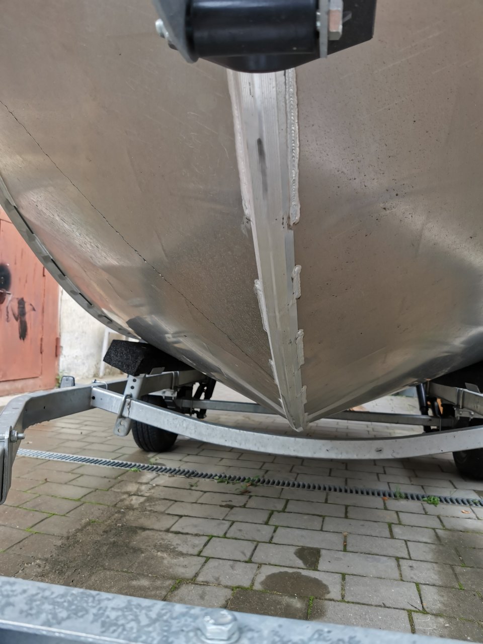

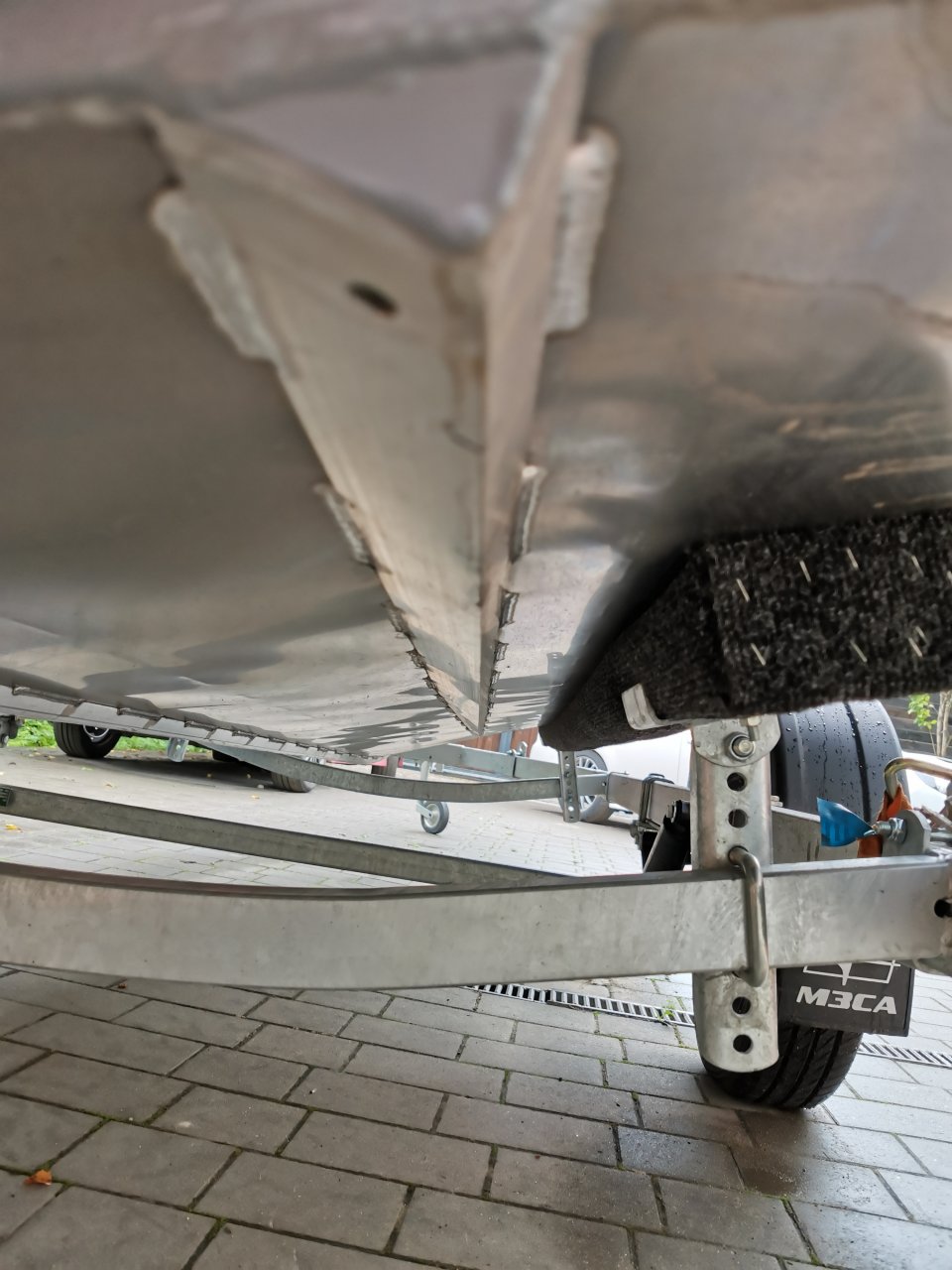

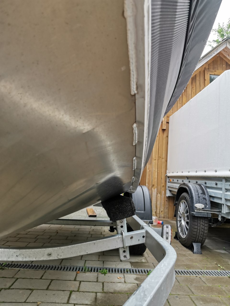

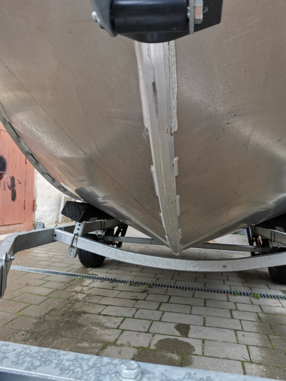

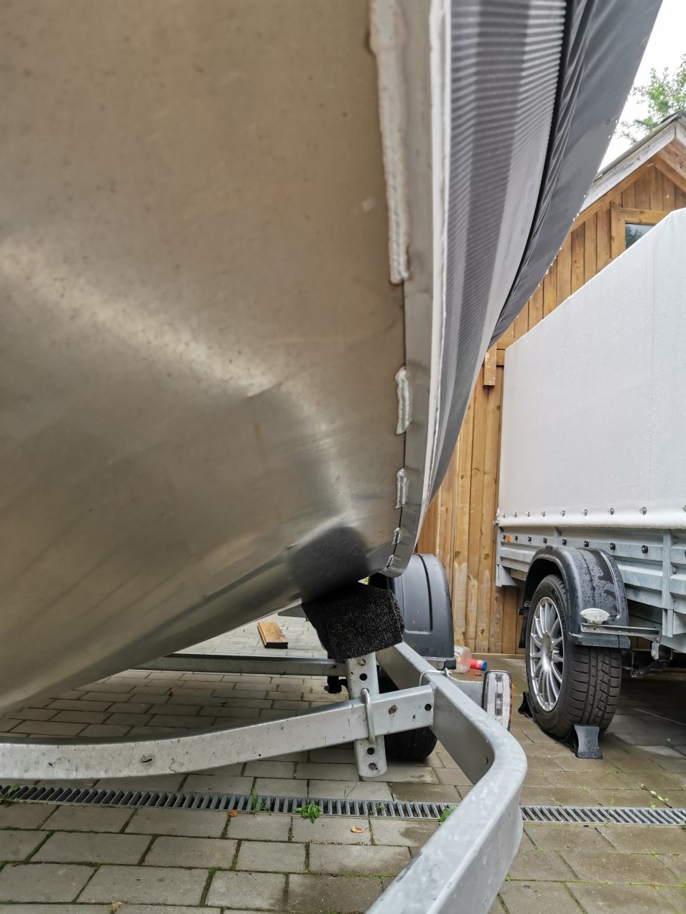

По килю, реданам, зиговке борта вот фото, по стеклу пока дождь не расчехляю, но там две стойки вертикальные со стороны кокпита. Одна на правой консоли ближе к проходу, вторая с левой соответственно.

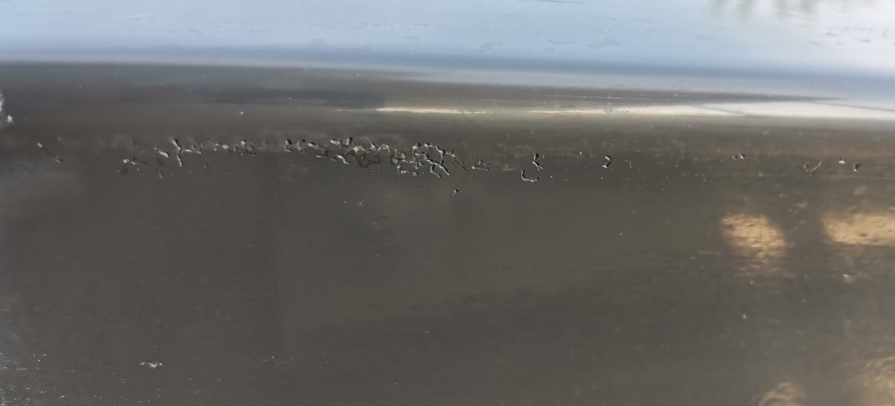

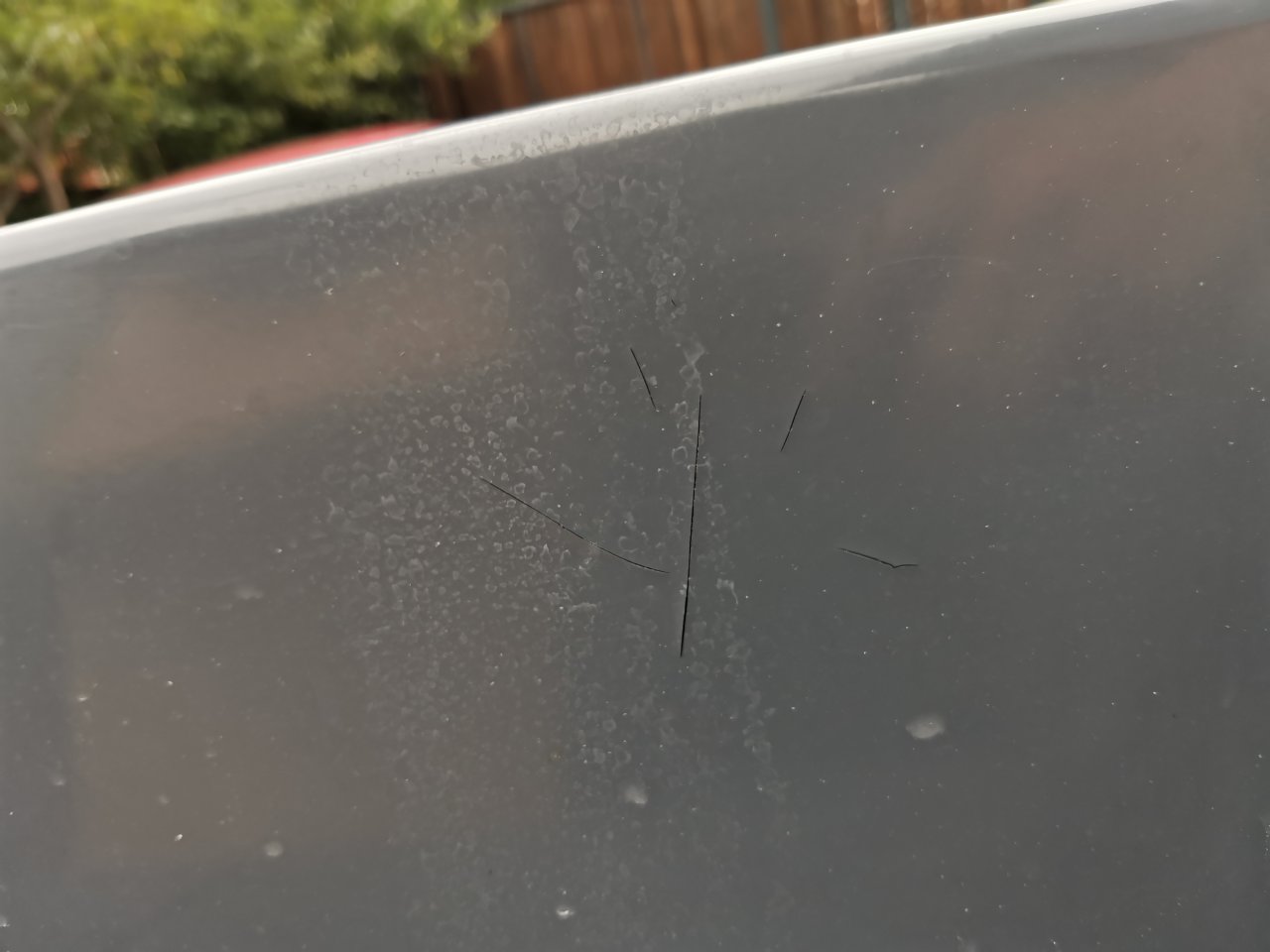

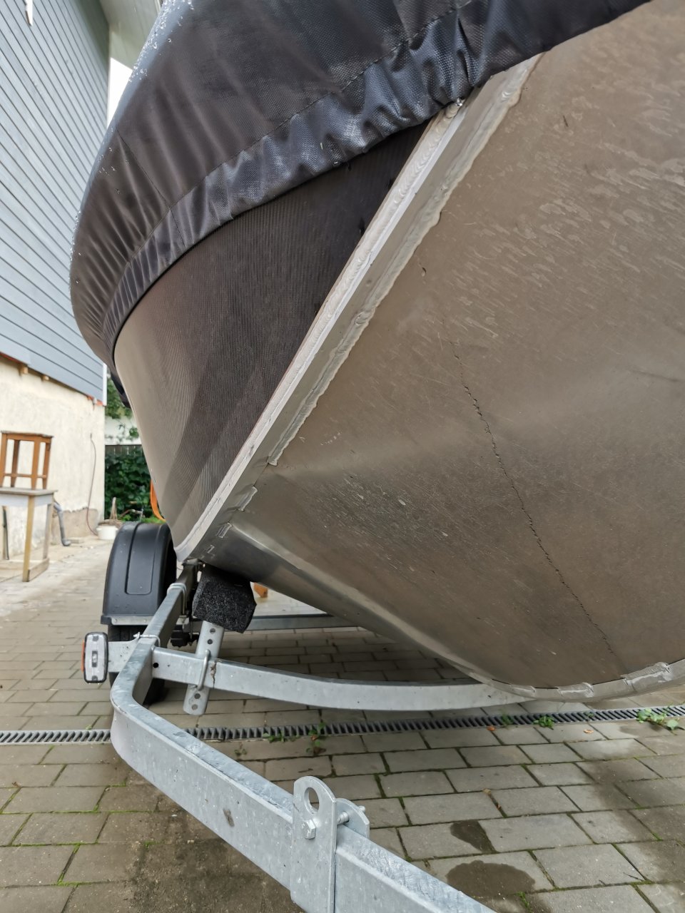

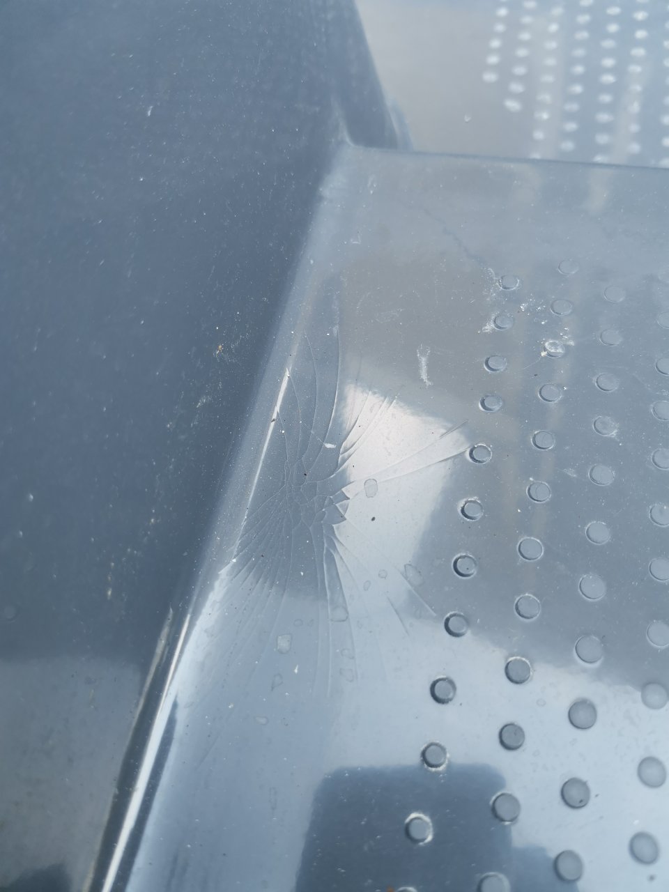

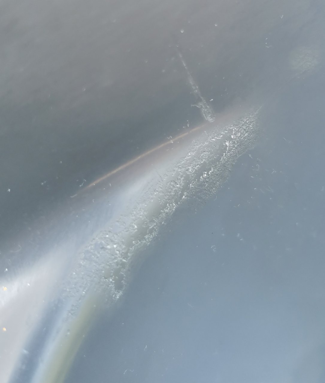

Ну да про совет, я выбирал первую лодку тогда тут в теме по выбору лодки, я хотел изначально Неман 2.

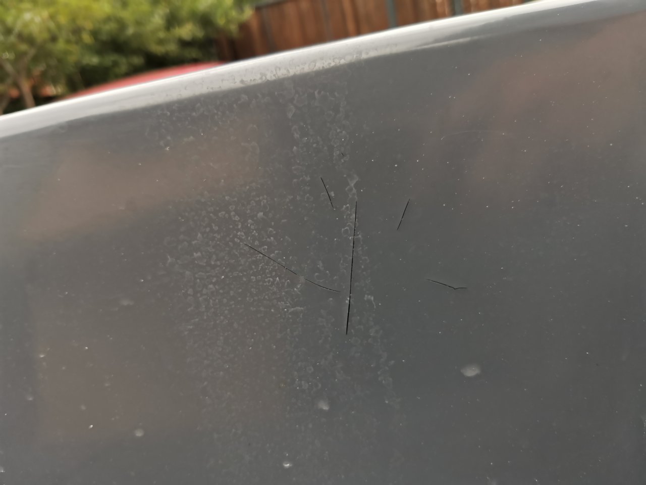

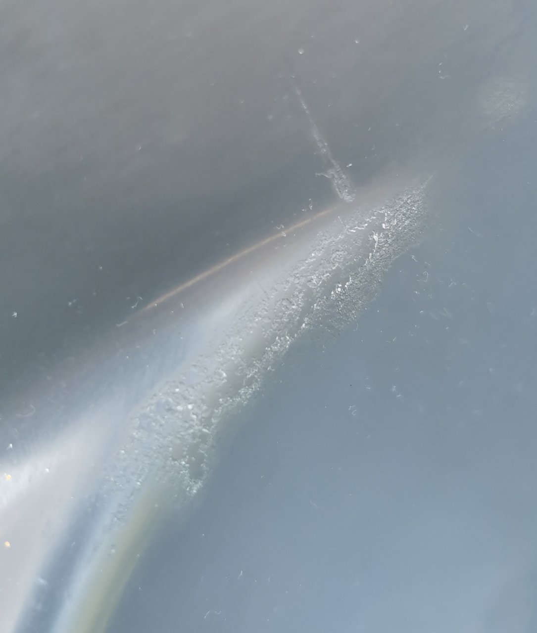

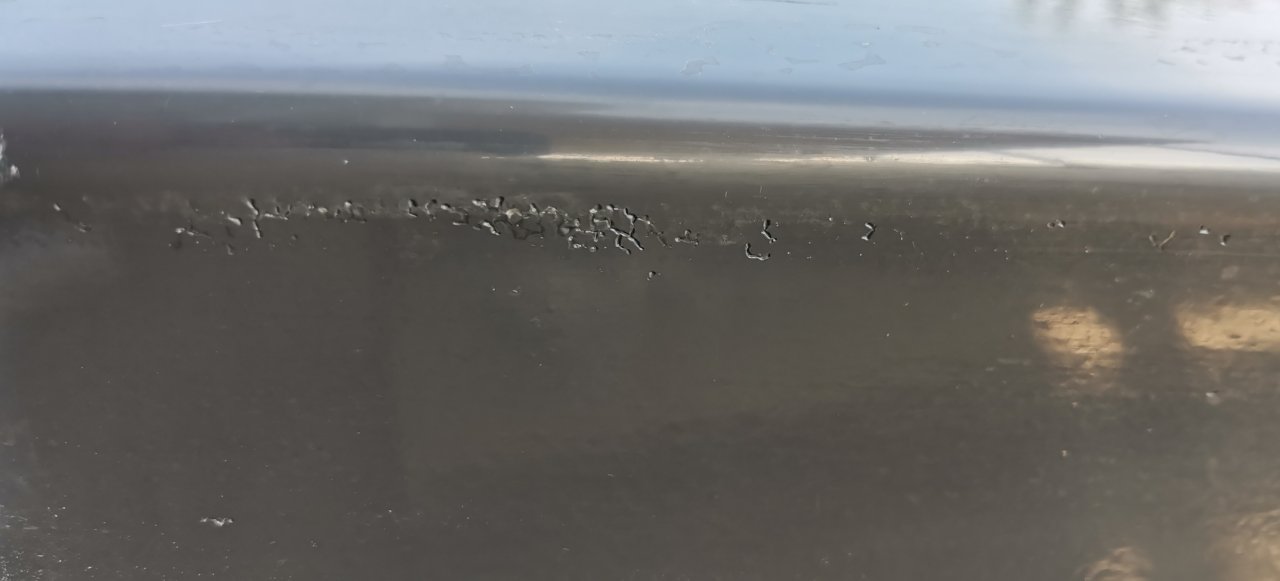

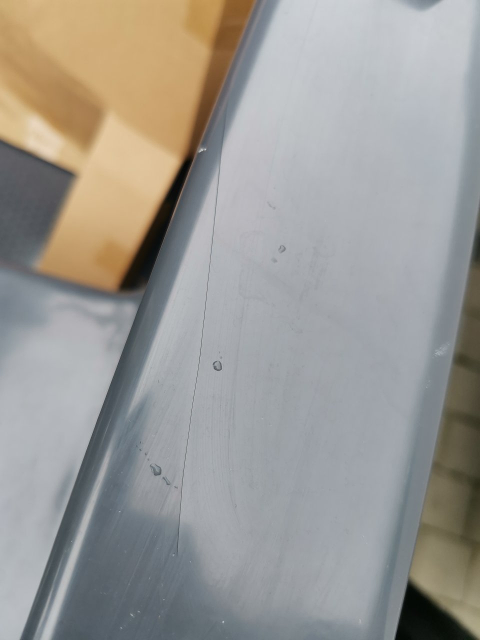

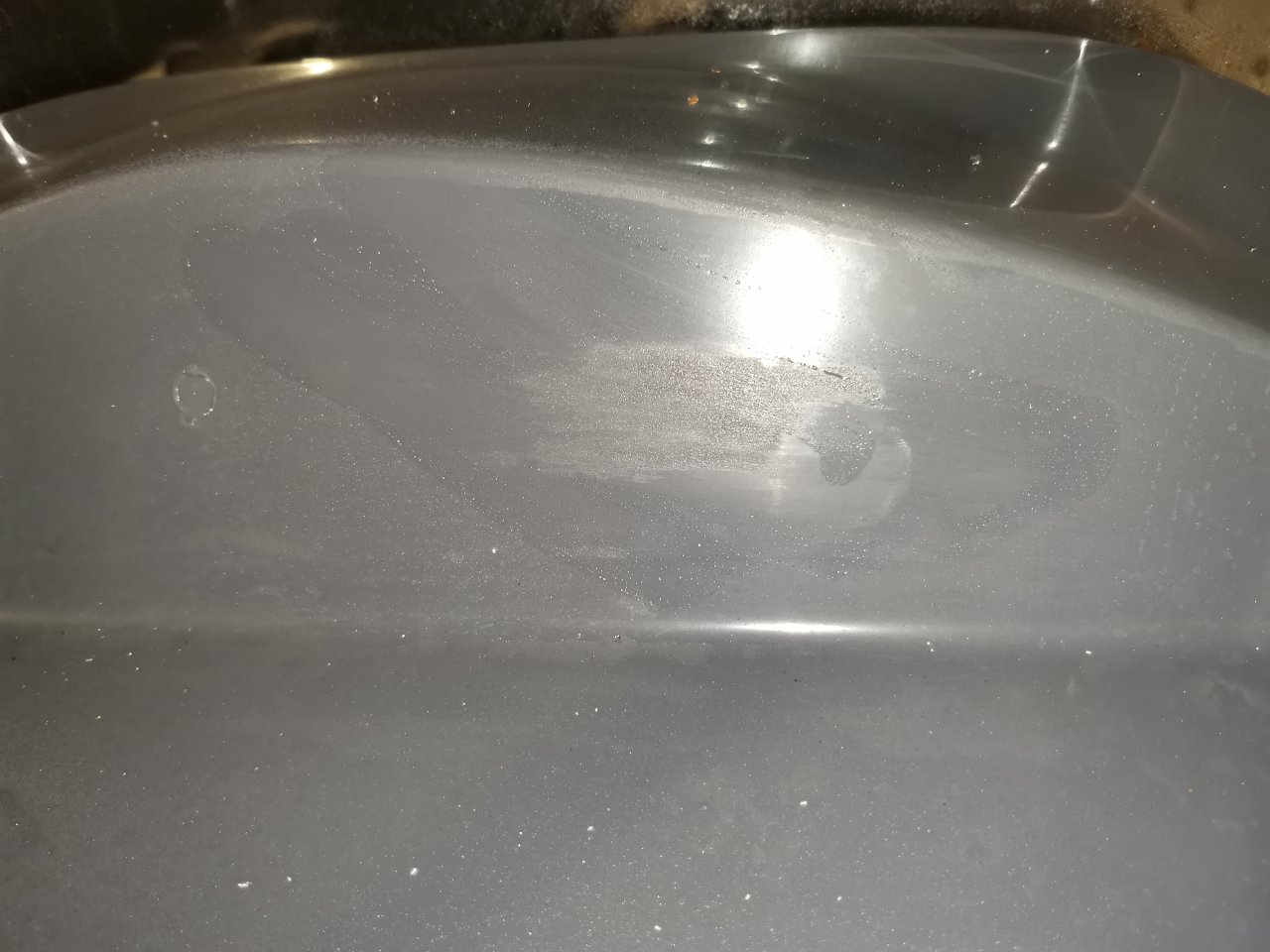

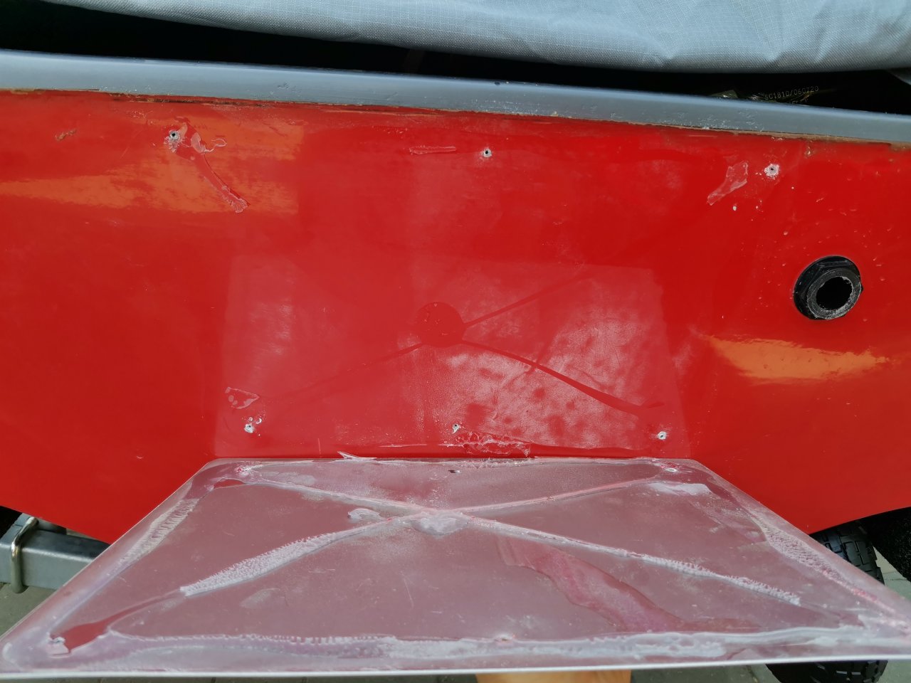

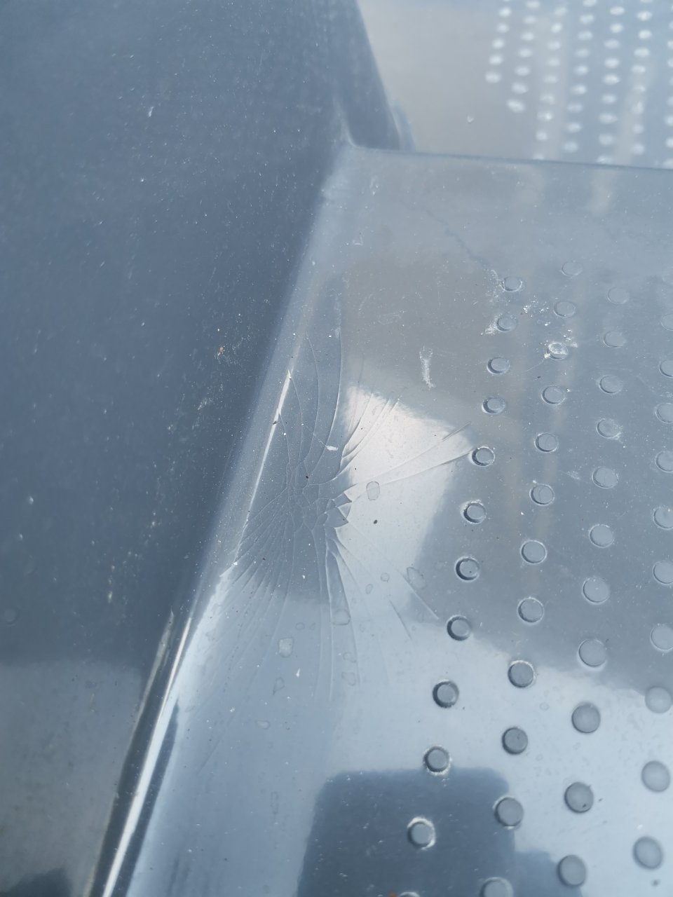

По кайману 400, производитель Антал, качество покрытия гелькоутом просто ужасное, частями глянец, частями матовое, на все мои замечания, ответ не нравится не берите это бюджетная лодка, что вы хотели, сами заполируете и всё. Я попробовал отполировать результат нулевой это было именно плохое покрытие а не сверху пленка которую можно отполировать. Так же финалом была трещина на гелькоуте на спинке в виде звёздочки, и это при том что на ней я на воде не был ни разу. В общем пластик это не моё как я понял, да и к берегу подходить вся пошорканач будет. В общем опыт получил, как купил так и продал, лодка ликвидна осень оказалась. Забыл как страшный сон про этот анталовсктй пластик.

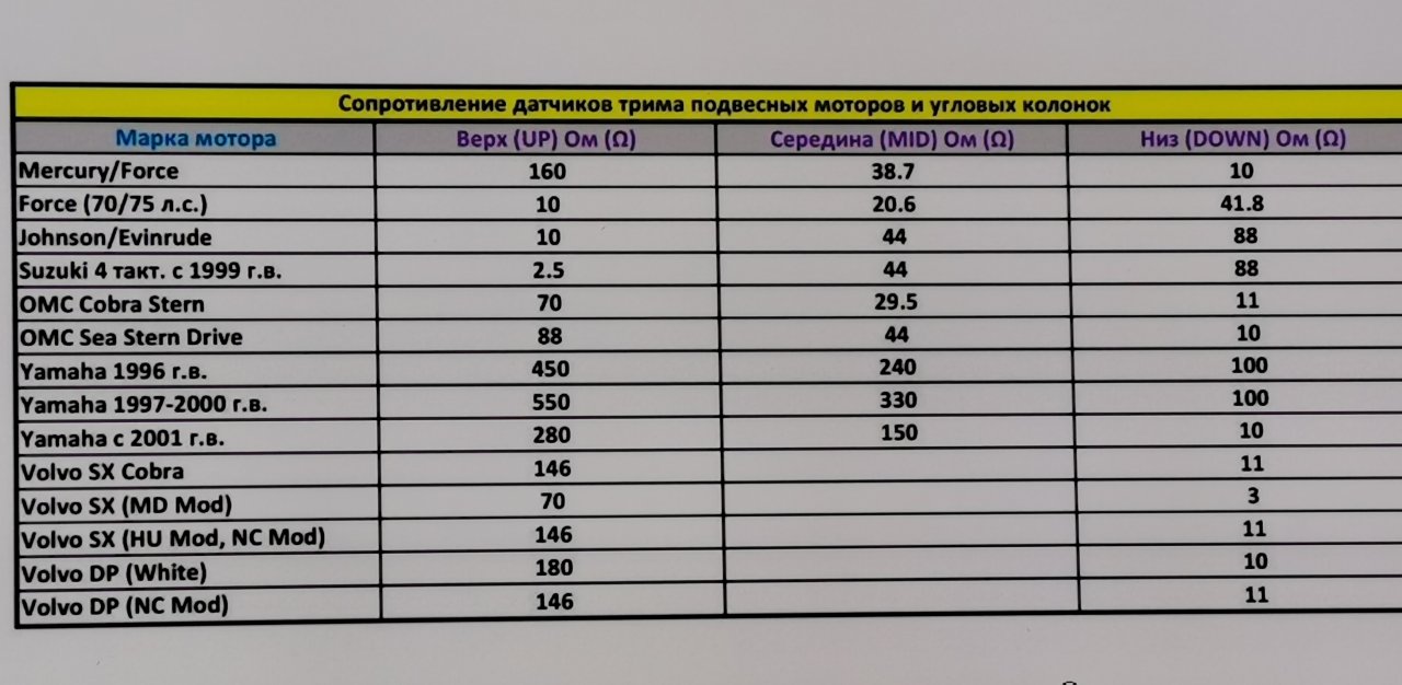

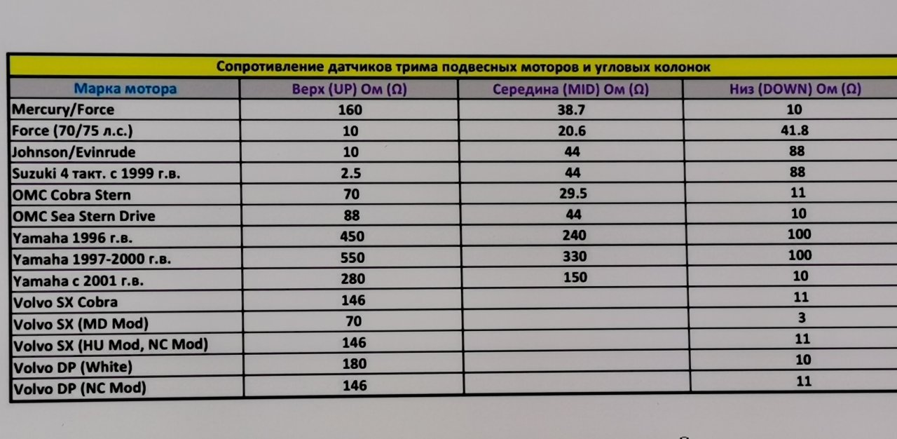

ну и датчик положения трима думаю поставить такой: датчик трима на ямаху F50
Датчик трима нужен по сапративлению датчика
А как его узнать кроме как по таблице производителя указателей KUS?
По таблице он подходит на ямаху с 2001 года и выше.
Мультиметром померить сопративление датчика

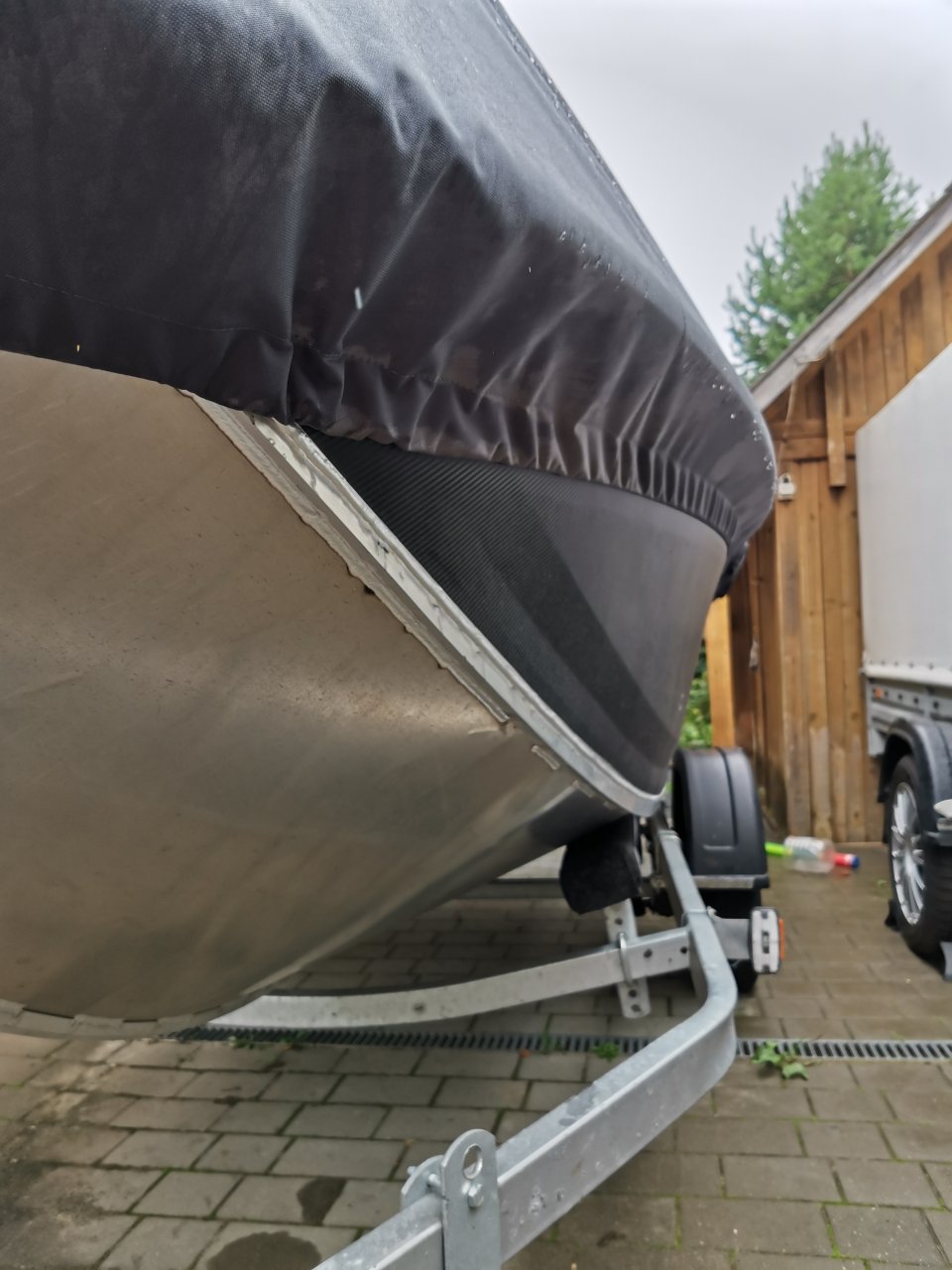

Днище и зиговка как у меня. Идентично. Они просто в октябре 2020 изменения ввели. Сделали усиленный киль и изменили зиговку. У меня как раз одна из первых с этими изменениями.

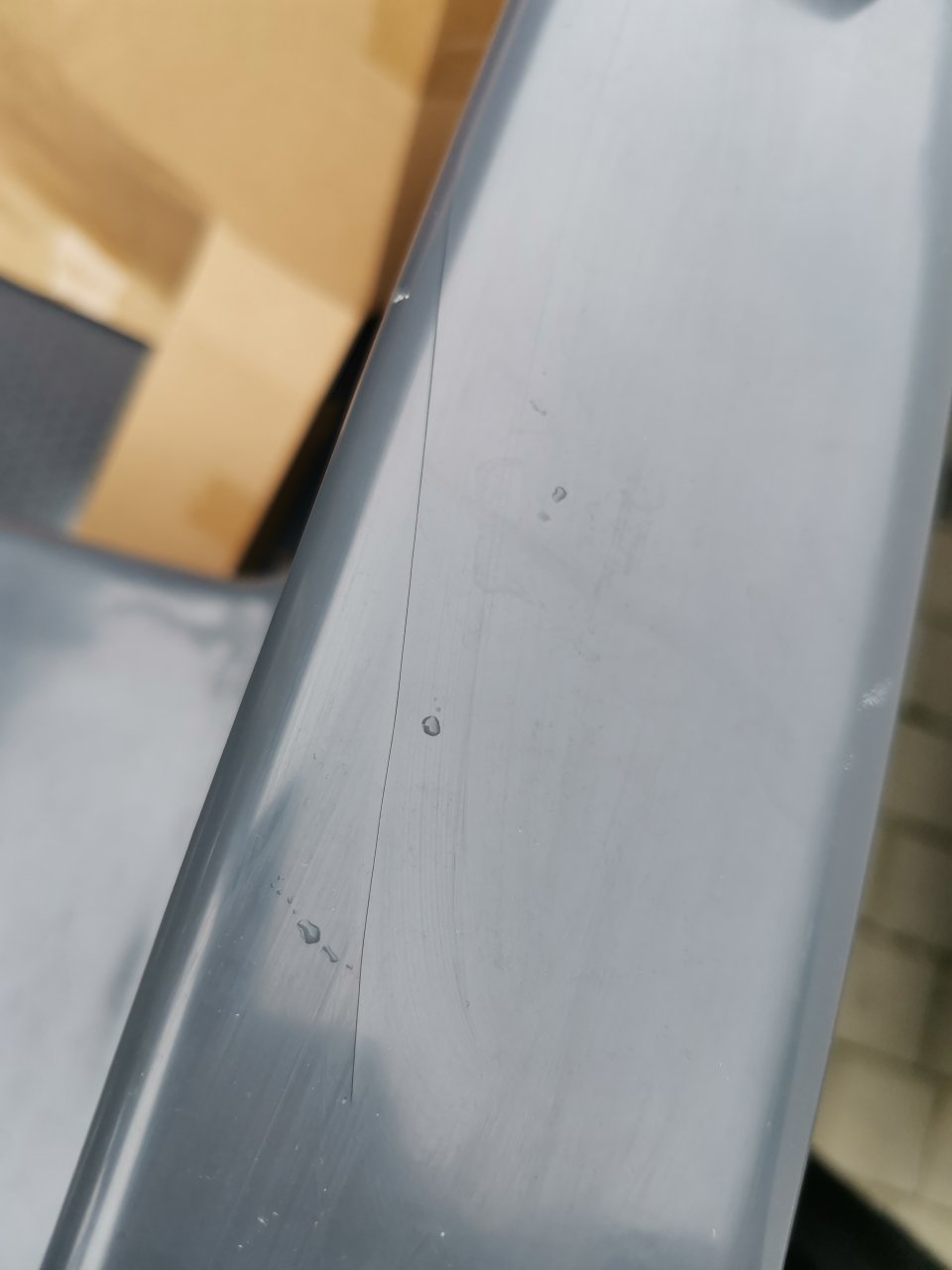

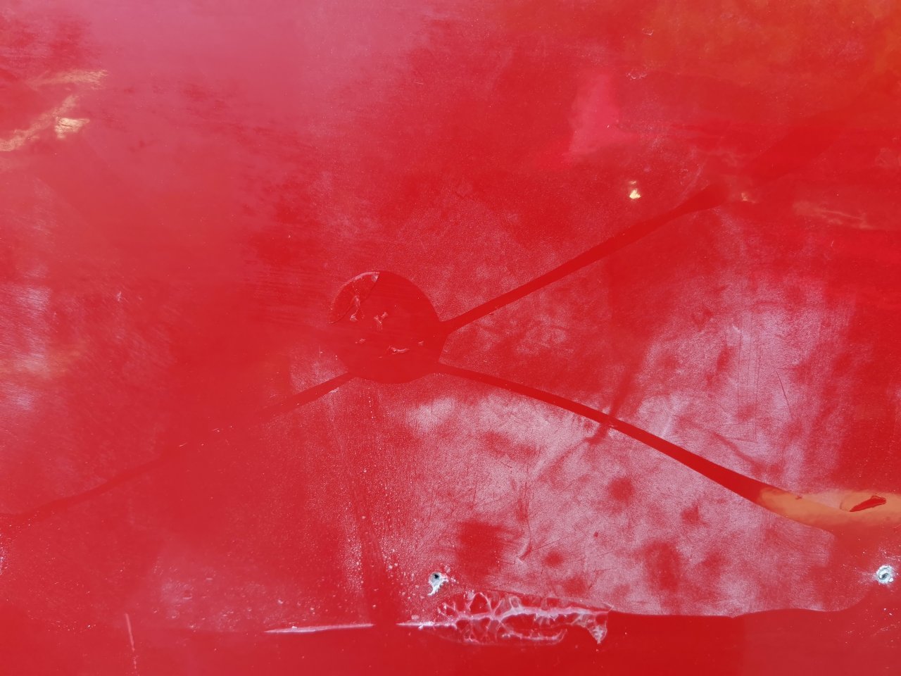

Да, что-то совсем печально получилось(( У соседа тоже есть паутинка, но не так быстро появилась и до сих пор нет трещин.

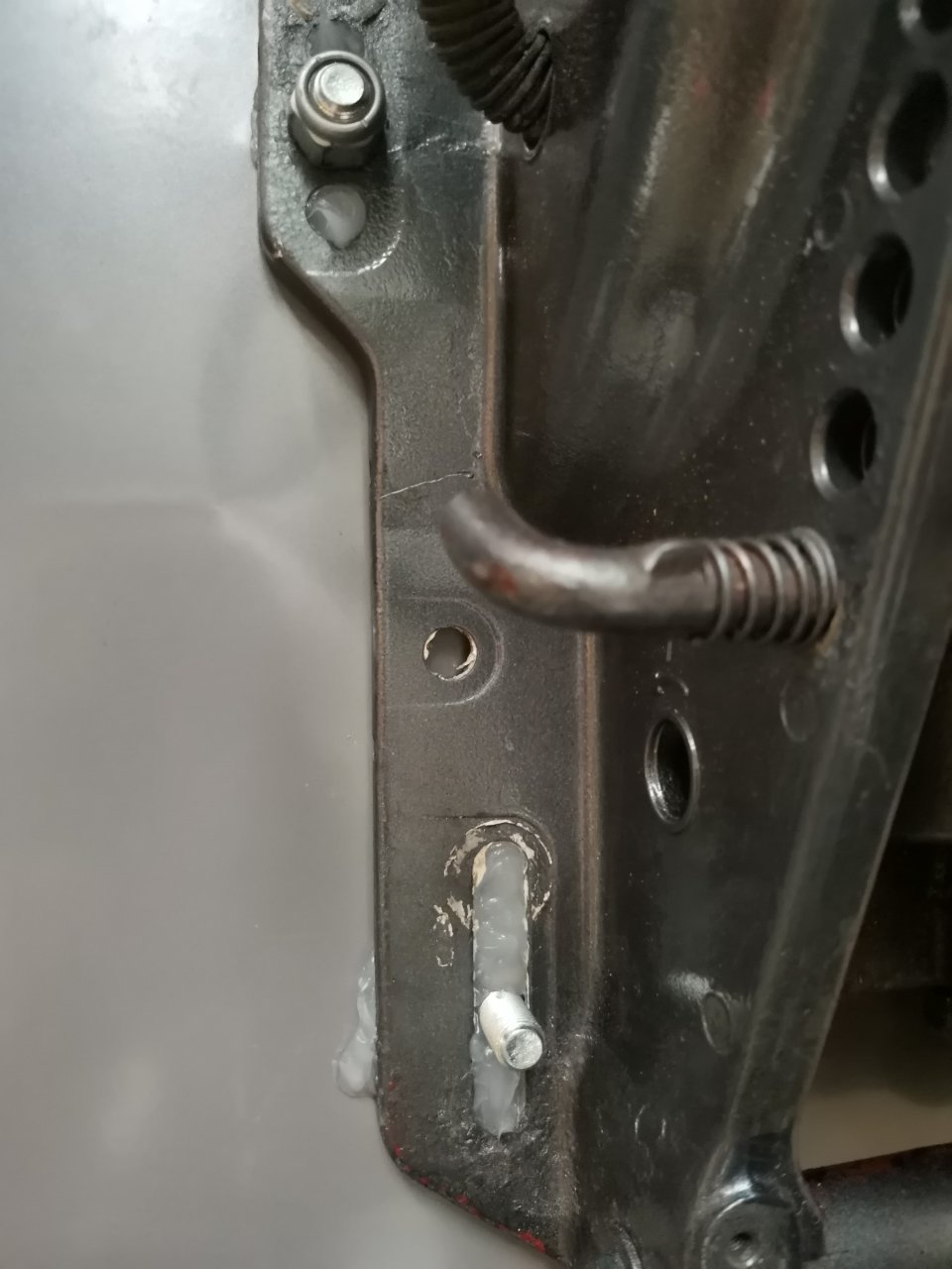

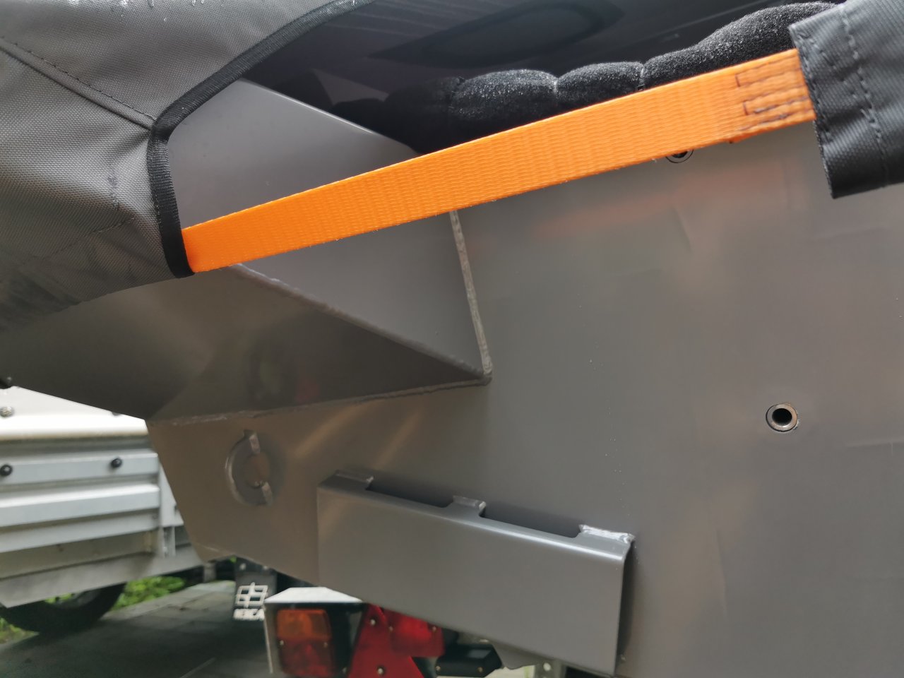

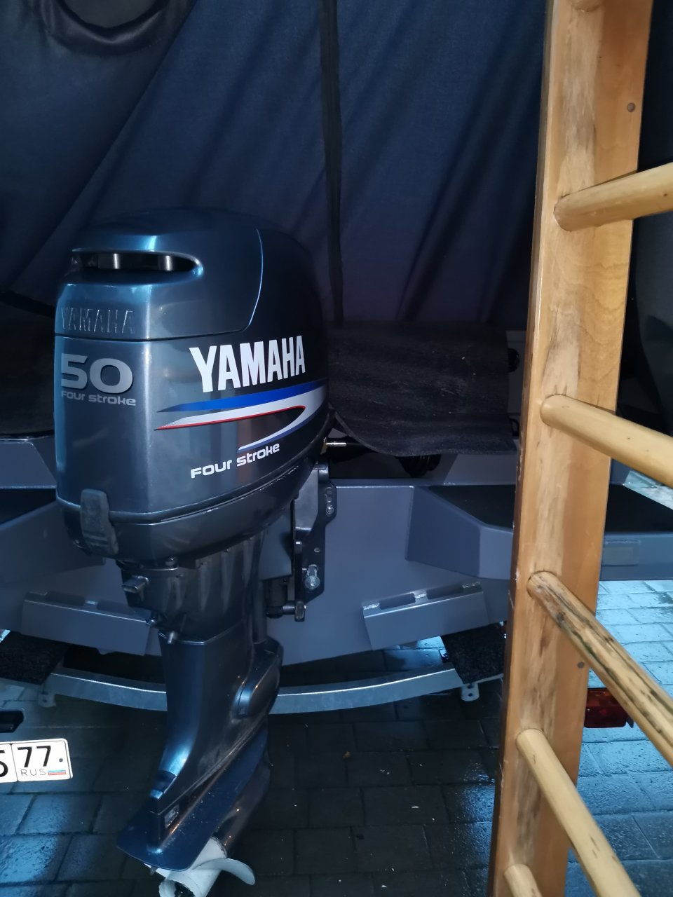

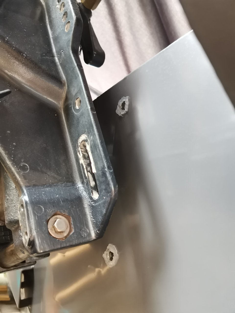

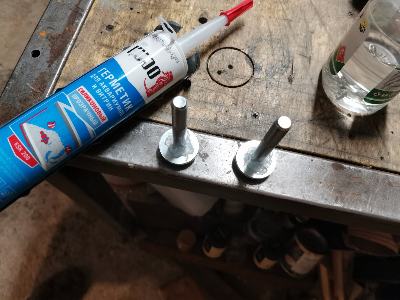

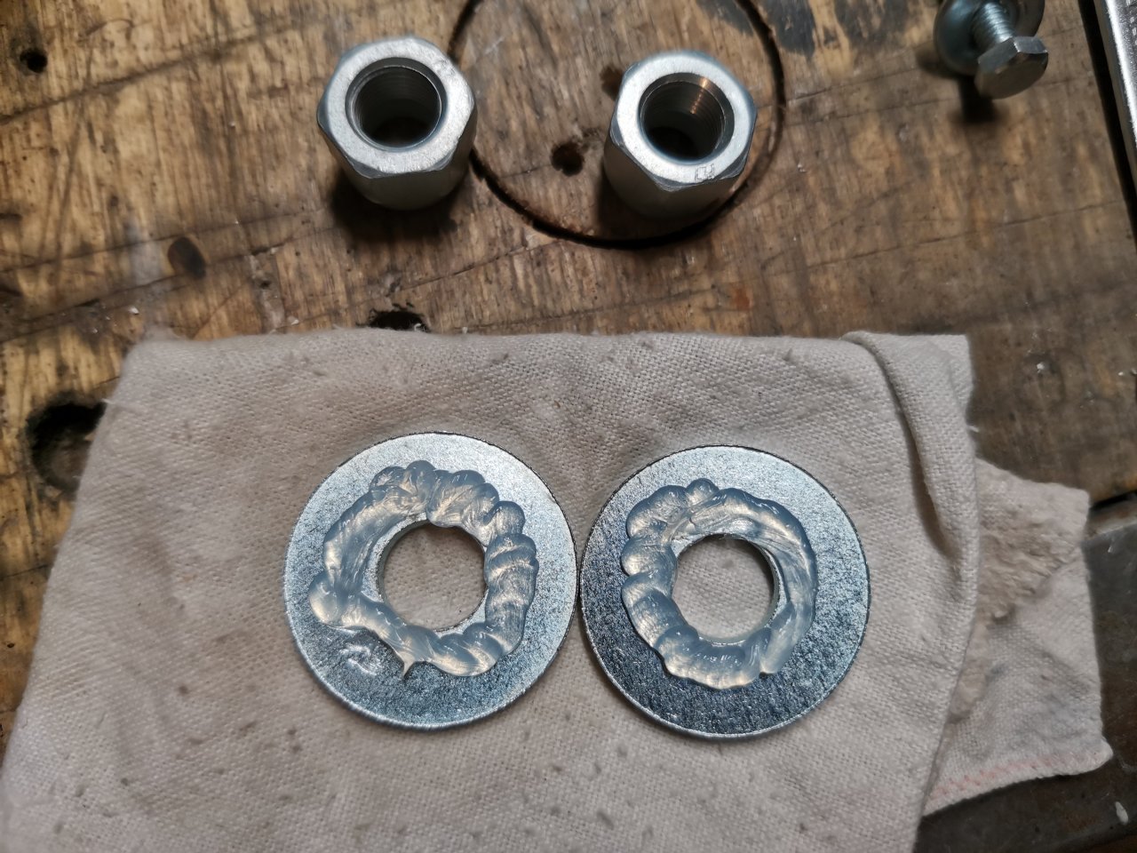

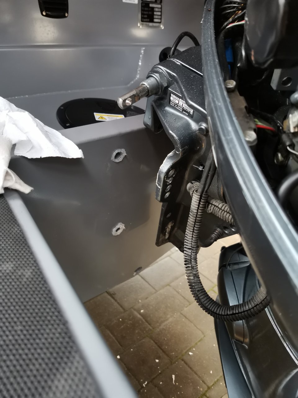

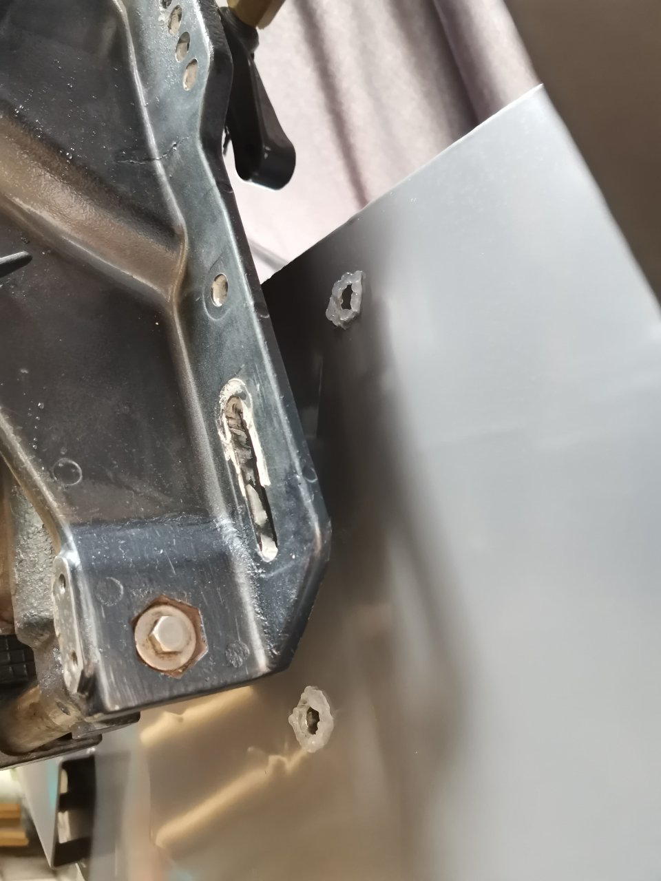

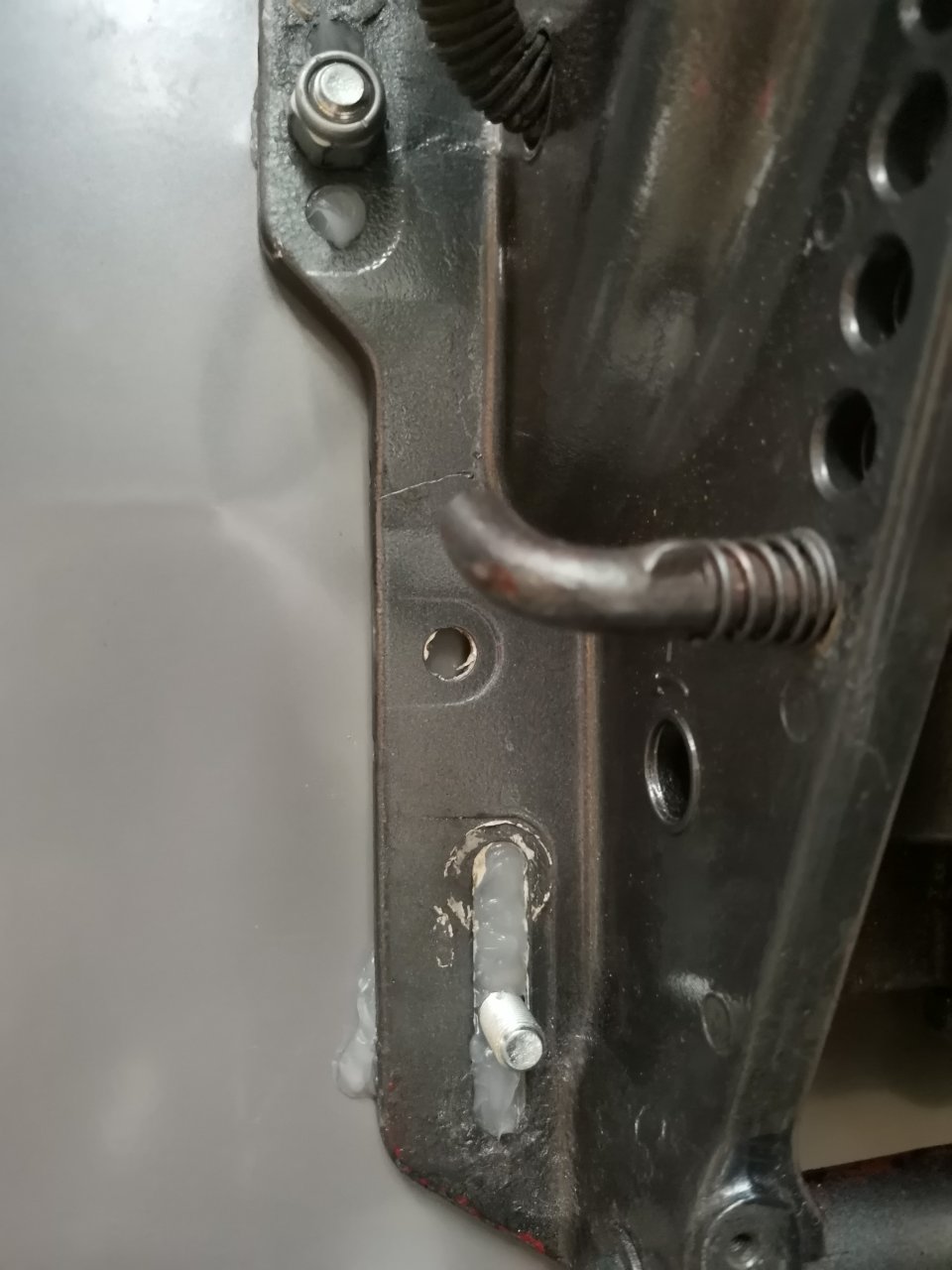

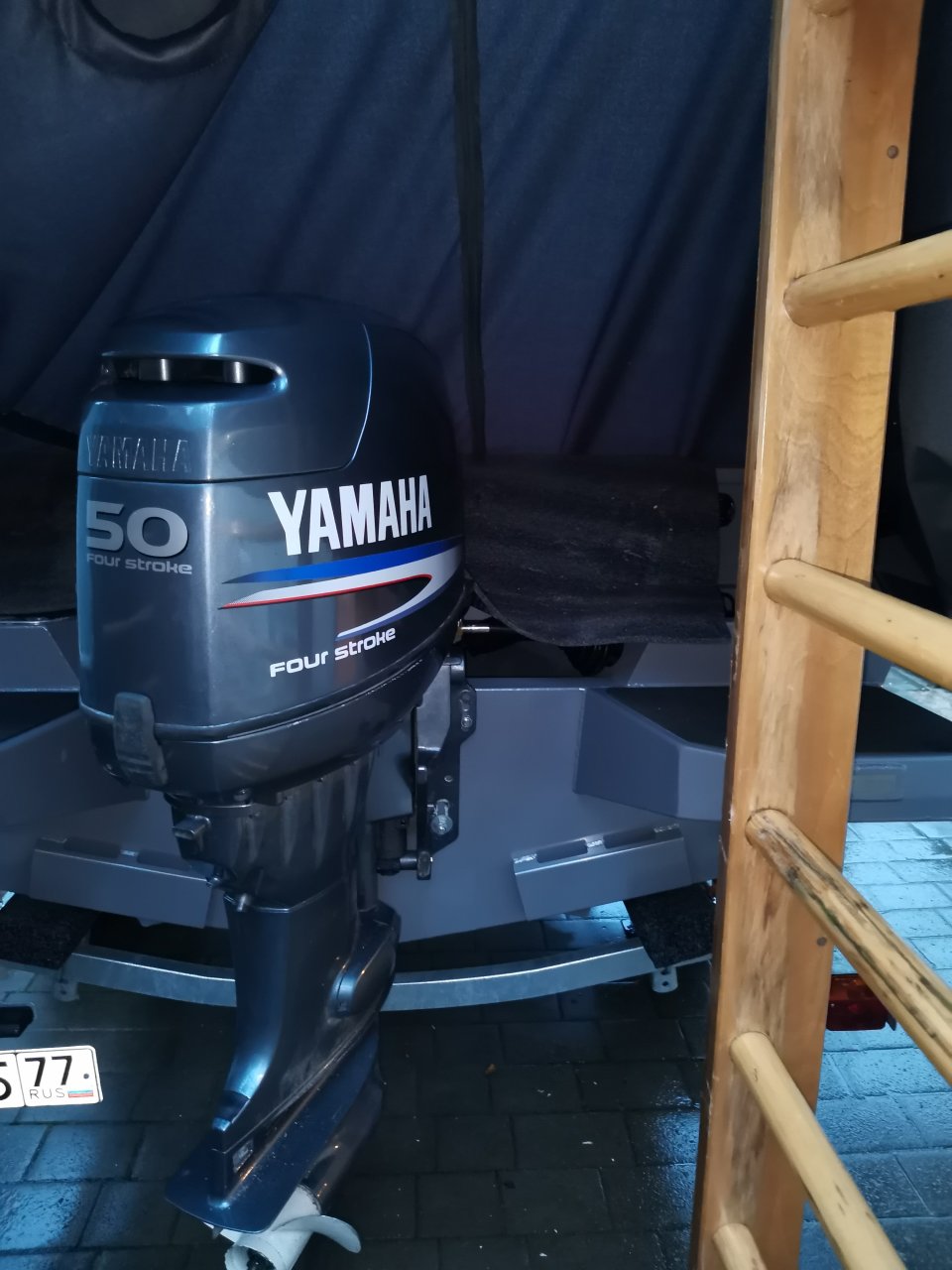

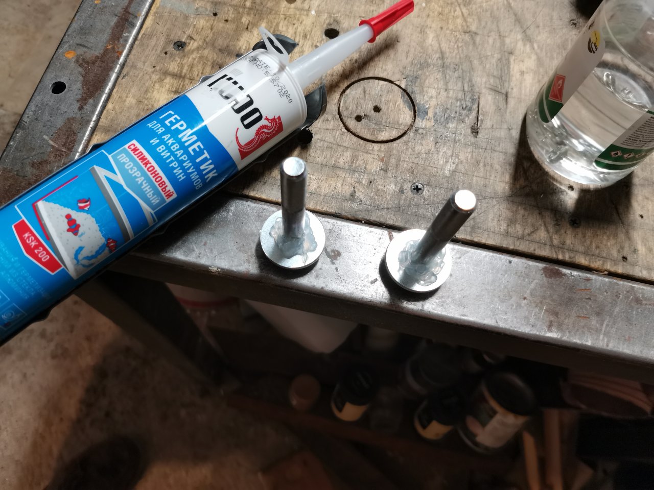

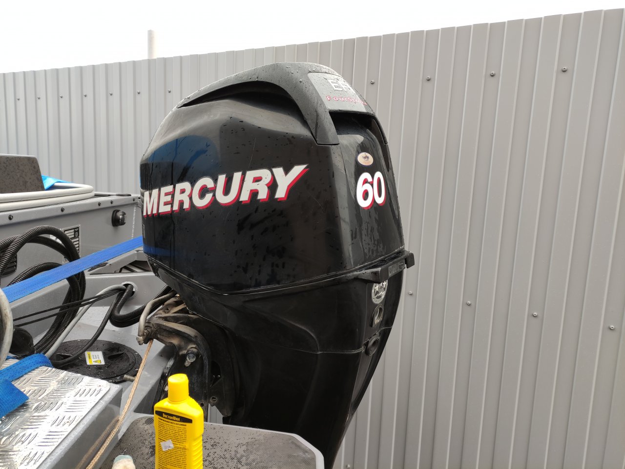

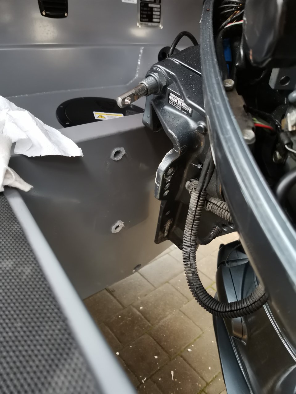

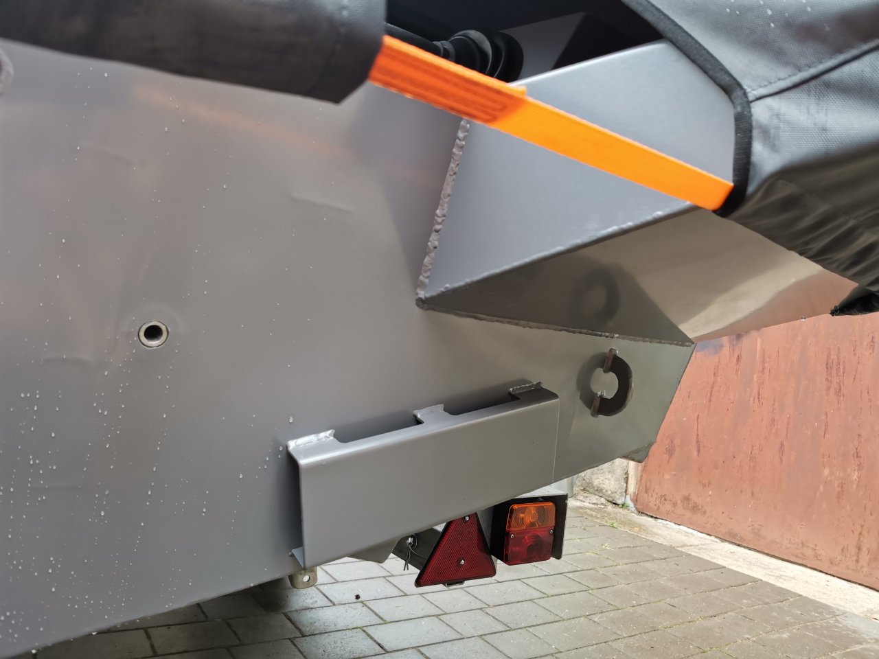

Установил мотор сегодня, Ямаха на третье отверстие вроде достаточно верно получилось. Два отверстия сверху свободны.
Герметик использовал для аквариумов Kudo прозрачный.

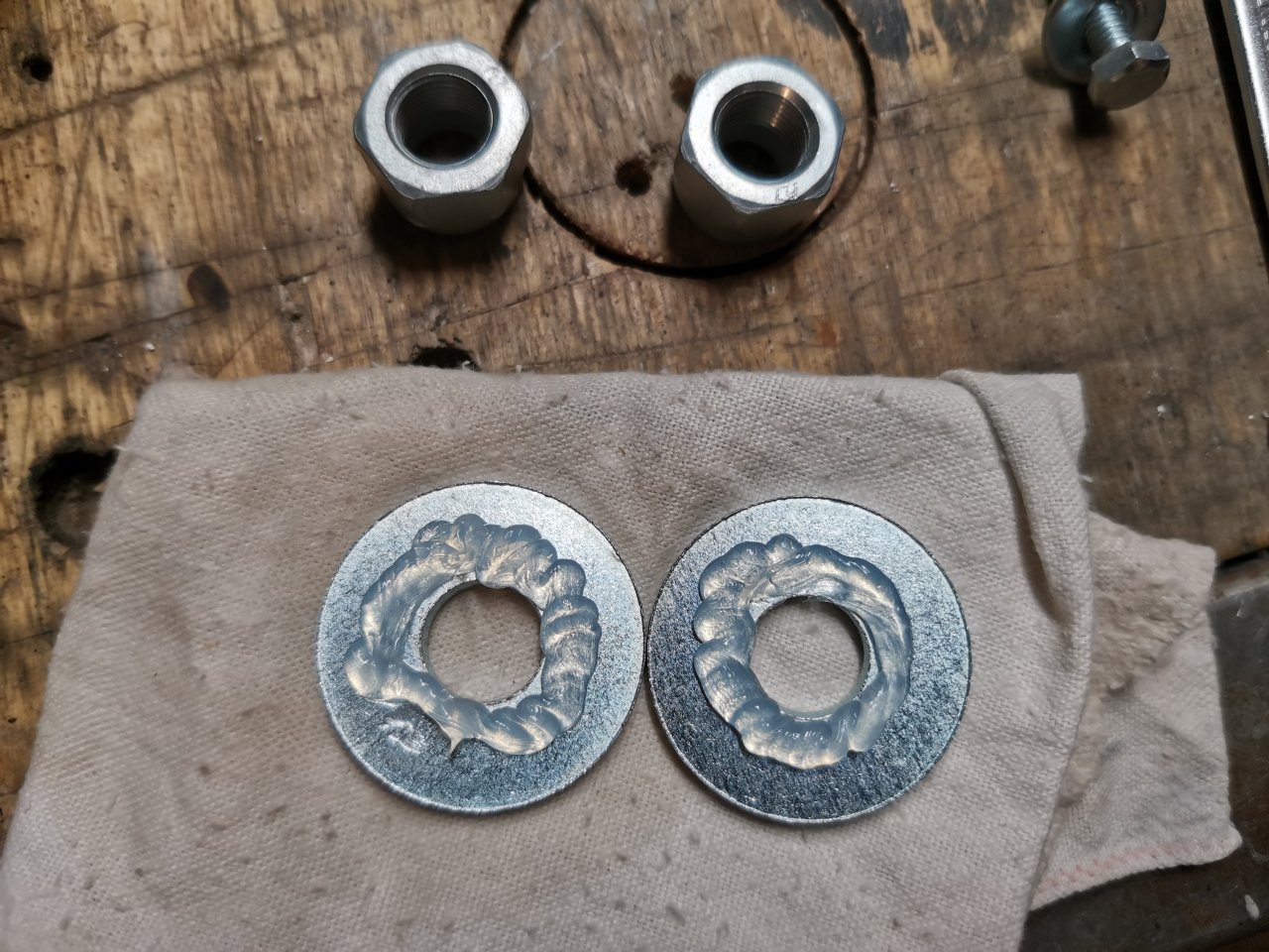

Болты покупал в автозапчастях М12х80 по 40р. На верхнем коеплении шайба только с одной стороны поместилась, сверху лучше М12х90 взять.
Чтобы изнутри вставить нижние болты пришлось демонтировать фильтр сепаратор т.к. открутить не смог, затягивать надо полегче, что-ли или спец ключ может ременной нужен.
Как назло, как начал, влупил дождь пришлось под тентом работать.
Нормас! Ямаха прям под цвет корпуса:good: Но посоветую следить за болтами. Могут вытягиваться
На самом деле для меня сегодня очень большое дело сделано, во первых я не знал как в одного накинуть мотор, во вторых мотор лежит в гараже на боку без масла уже с апреля он там мне очень сильно (надоел) мешал, колпак в одном месте, мотор в другом, юбка в третьем. Короче говоря теперь хоть обслужить спокойно со всех сторон можно.
Завтра приходят шланг и груша, все запчасти мелкие вчера купил, буду доделывать и надо на воду спускать.

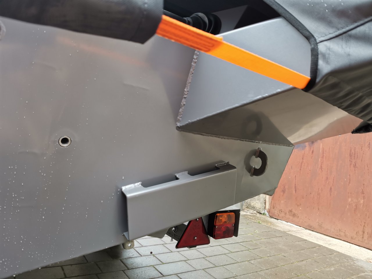

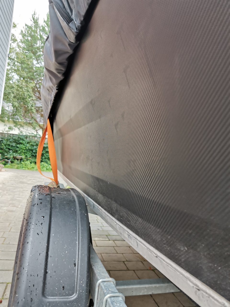

Переставил упор, а то как повесил козлить прицеп начал, пришлось тянуть, очень туго идёт по ложементам, слышал кто-то рекомендовал намазать этот ковролин на ложементах мылом хозяйственным, думаю попробую.
И на моторе анодов нет некоторых, вот думаю какие брать магниевые вроде пишут везде для прессной воды. Но ценник атас, думаю может купить магниевый анод для бойлера и вырезать самому аккуратно...
