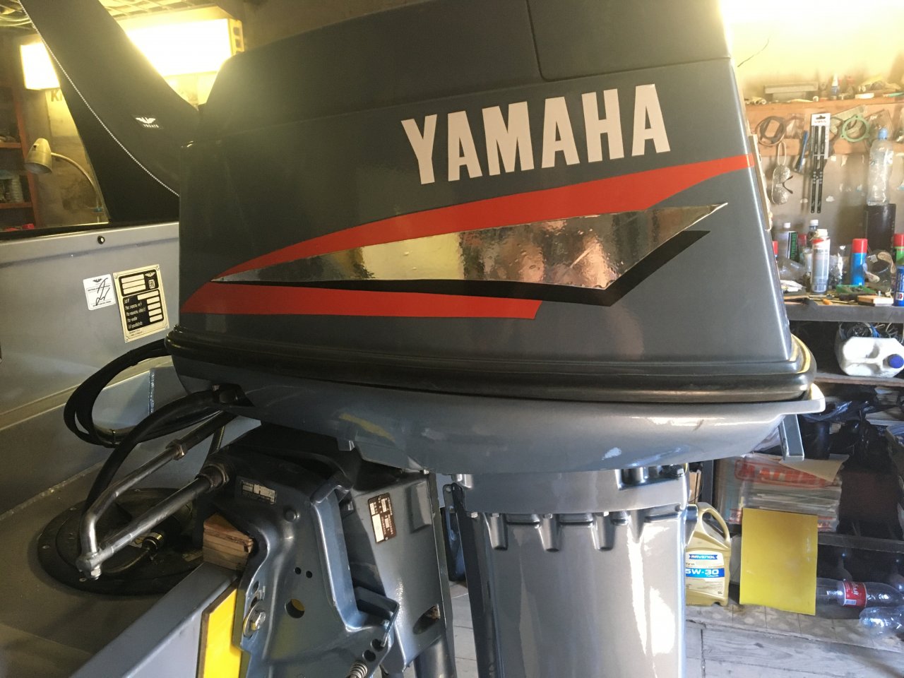

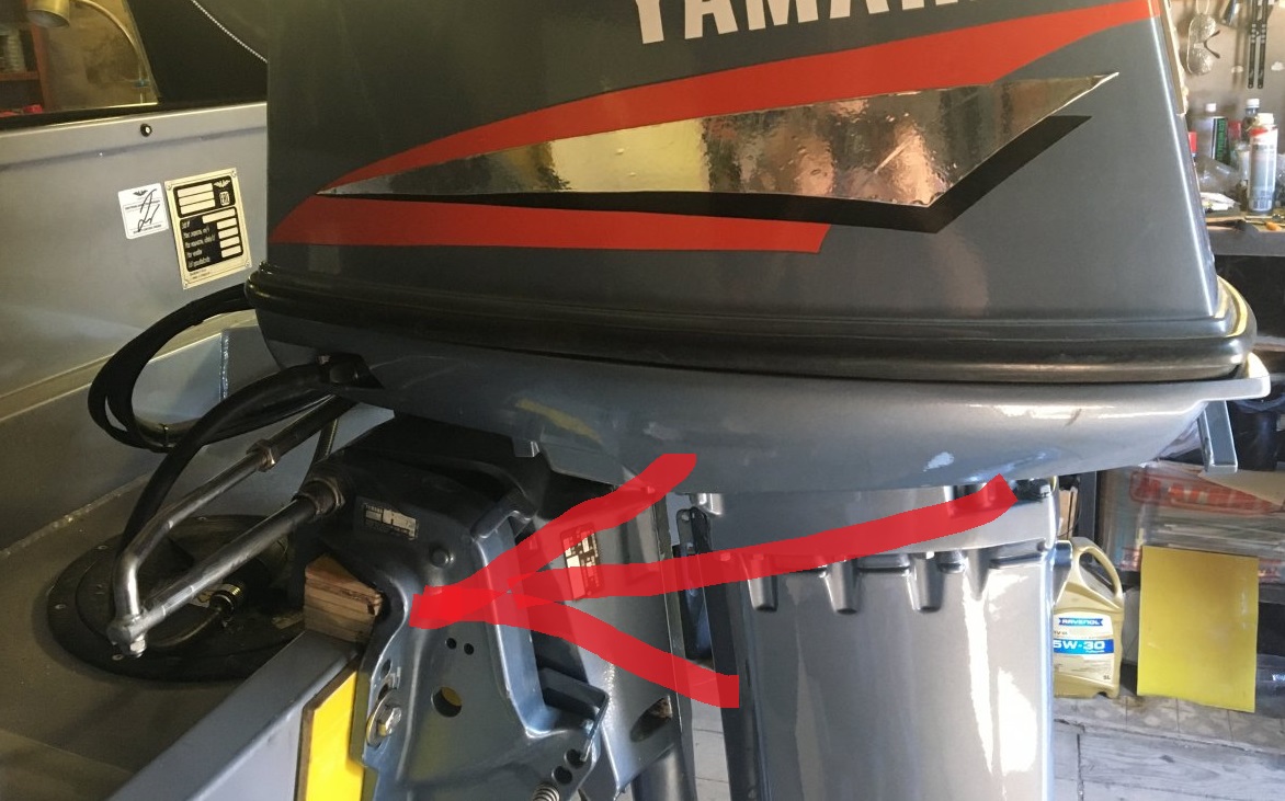

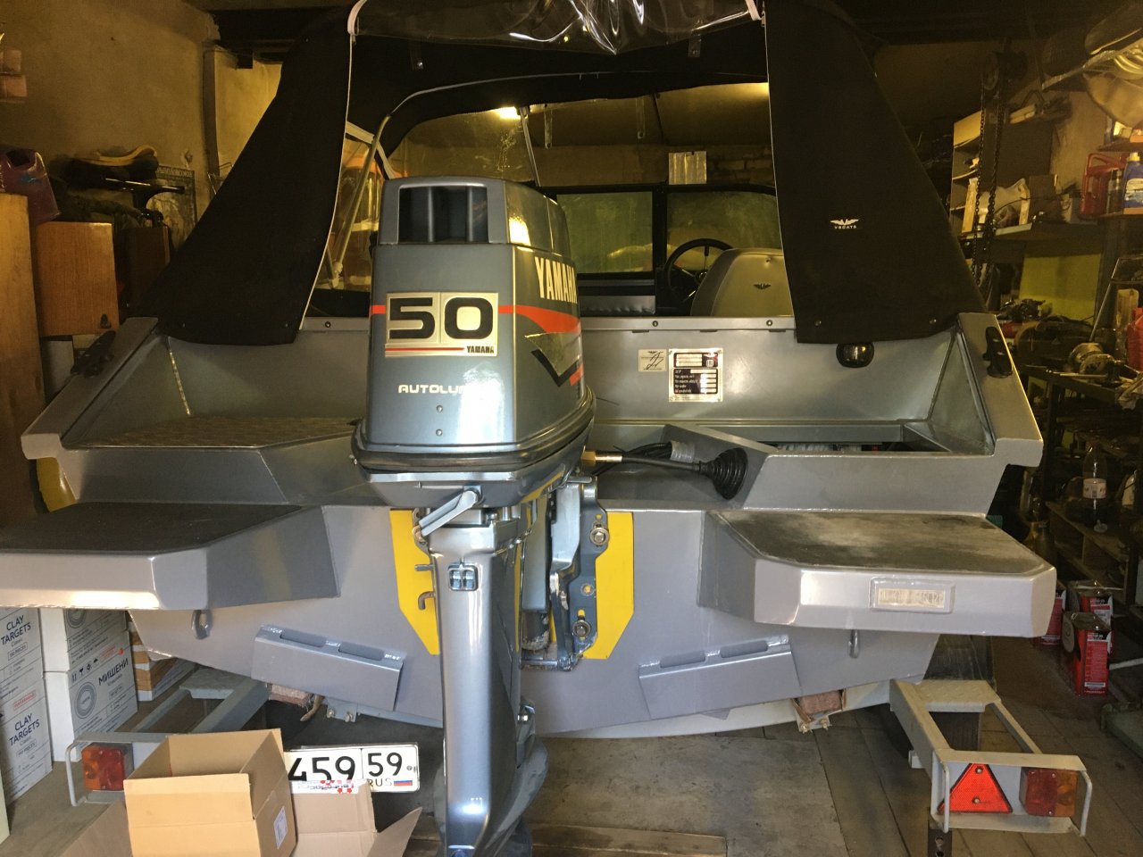

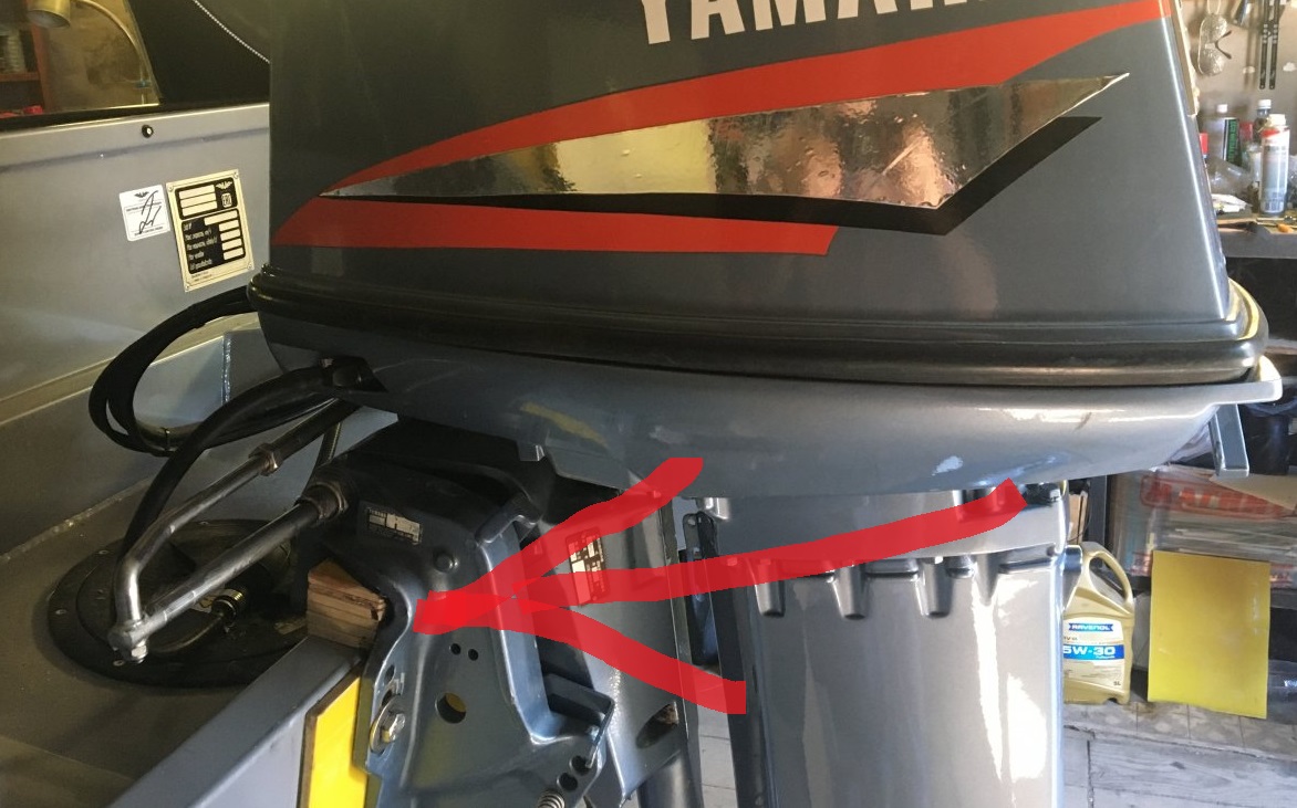

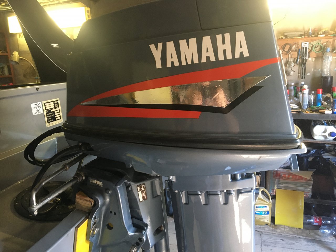

Установил мотор сегодня
Считаю не совсем правильным когда вертикальная нагрузка ложится на болты, не должны они работать на срез. Поэтому у меня мотор на пластинах под струбциной висит.
Тоже так думаю, все смотрел что туда подложить, так и не придумал.
Но опыт тех кто ничего не подкладывает огромен, видимо это рабочий вариант без подкладок что-ли...
А из какого материала эти подкладочные пластины?

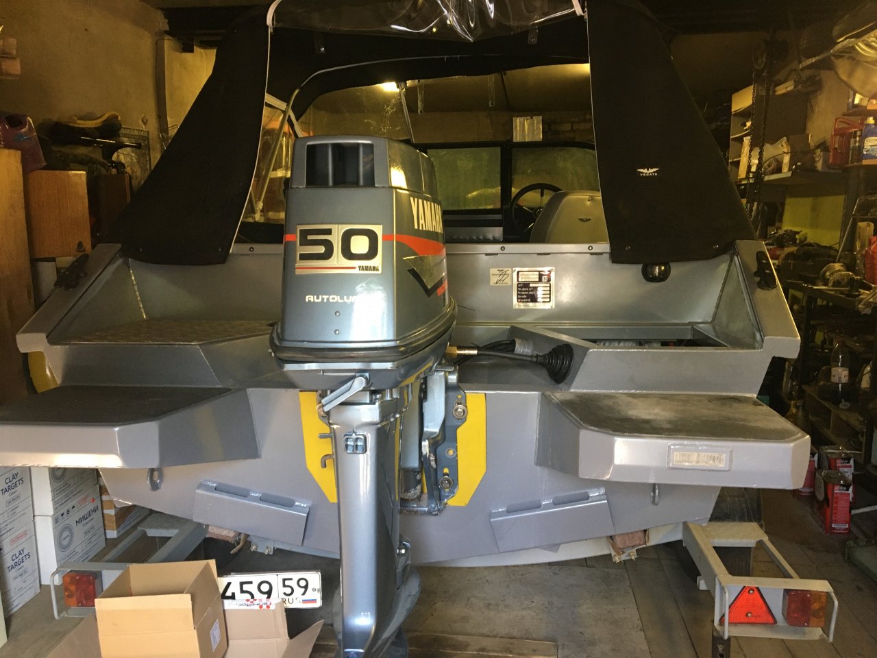

Вопрос ко всем неравнодушным, на сколько важно подкладывать под транец проставку если поднимаешь мотор? Чем опасна эксплуатация без проставки?
8 546
3 288
Да ничем!У меня поднят,стоит без проставки.Уже второй сезон.Так у него и вес-180 кг!
27 608
2 435
Ни у кого не видел таких подкладок.
Хотя моторы и по 225 кг висят и более.

На самом деле для меня сегодня очень большое дело сделано, во первых я не знал как в одного накинуть мотор, во вторых мотор лежит в гараже на боку без масла уже с апреля он там мне очень сильно (надоел) мешал, колпак в одном месте, мотор в другом, юбка в третьем. Короче говоря теперь хоть обслужить спокойно со всех сторон можно.
Завтра приходят шланг и груша, все запчасти мелкие вчера купил, буду доделывать и надо на воду спускать.
Переставил упор, а то как повесил козлить прицеп начал, пришлось тянуть, очень туго идёт по ложементам, слышал кто-то рекомендовал намазать этот ковролин на ложементах мылом хозяйственным, думаю попробую.
Тоже нет проставок. На "прогрессе" мерк 103кг уже десять лет висит.

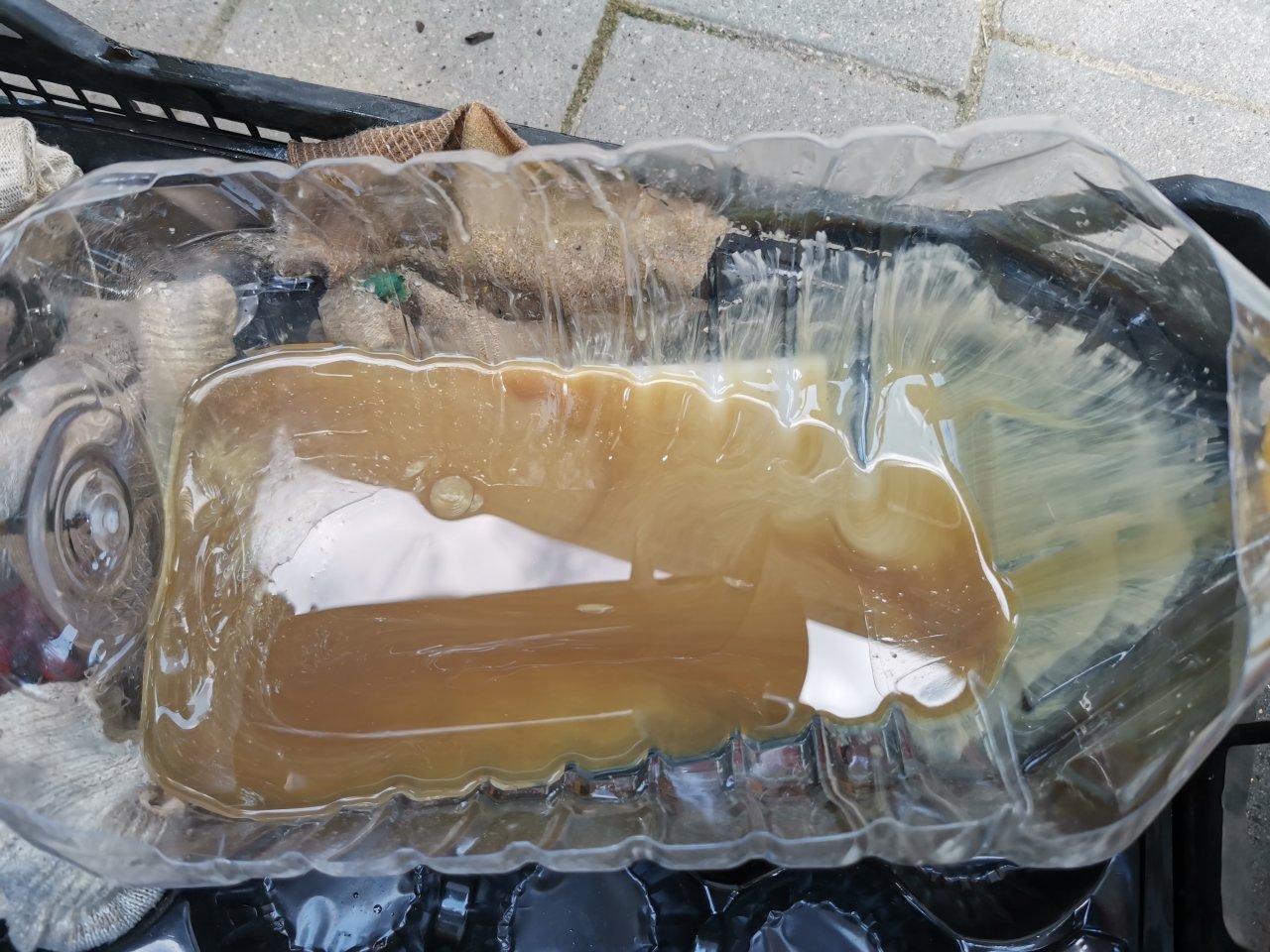

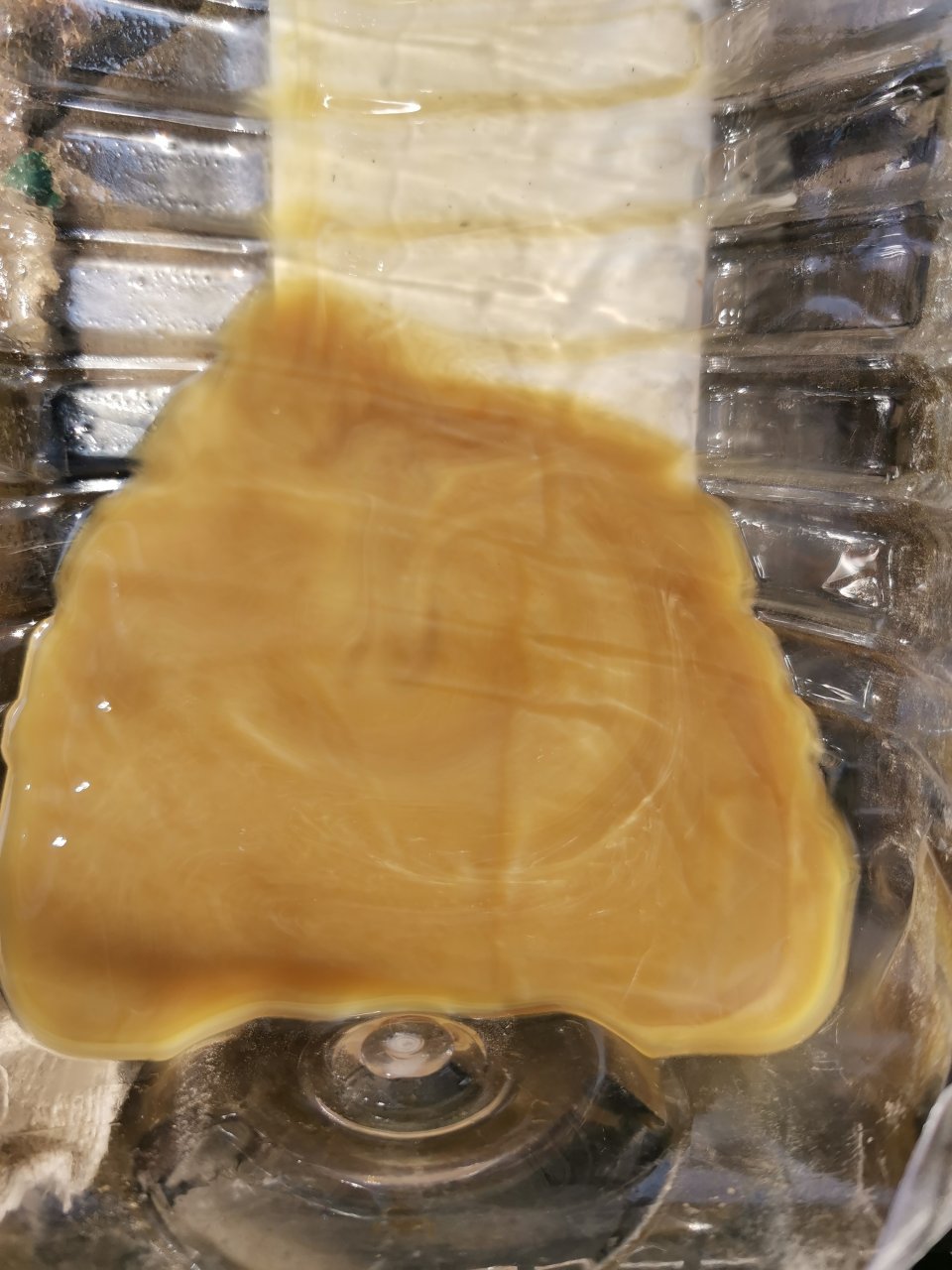

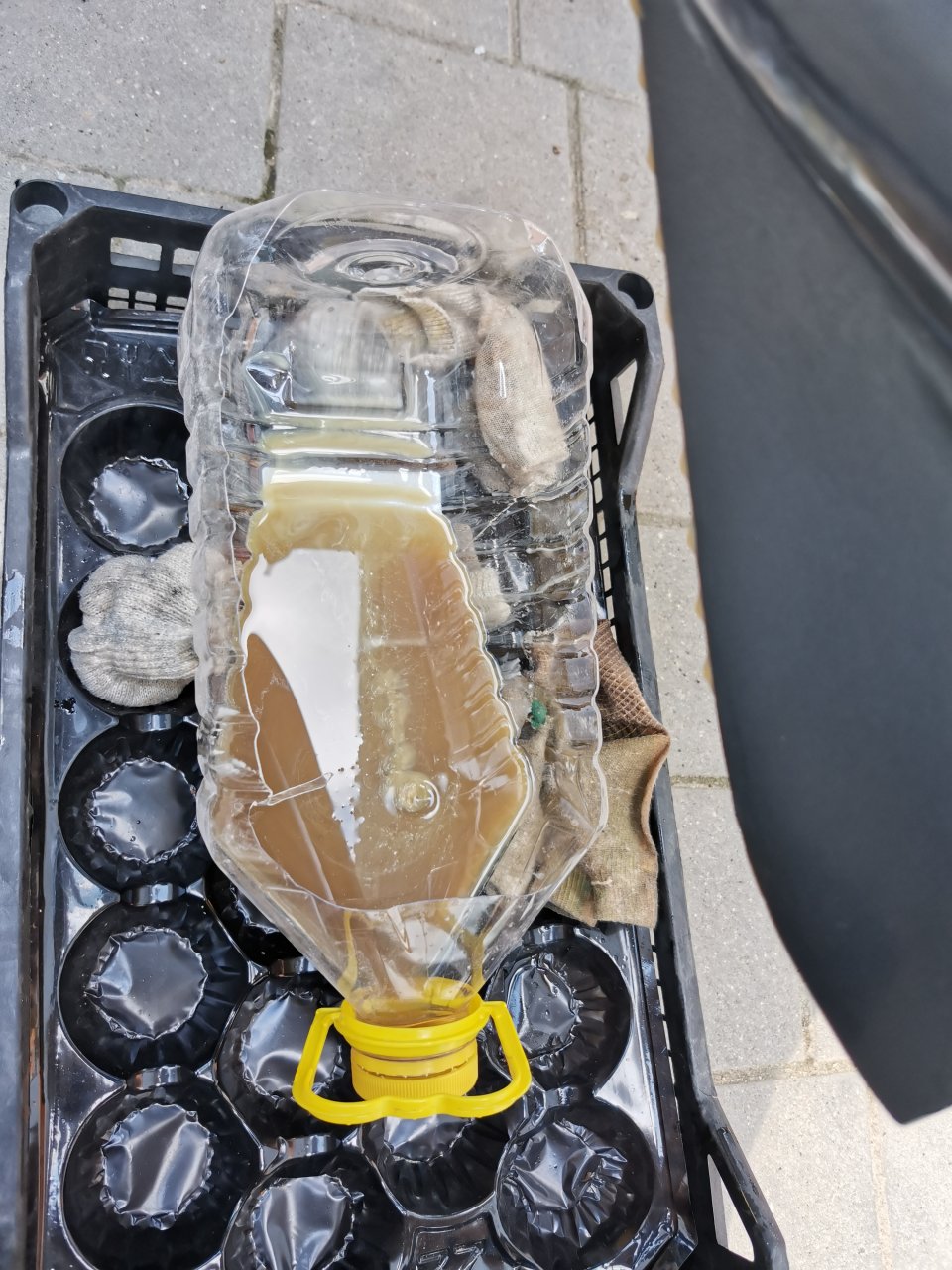

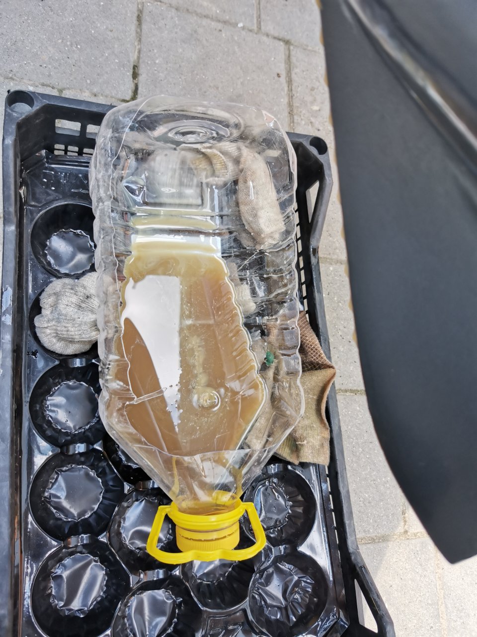

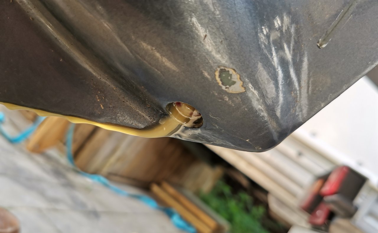

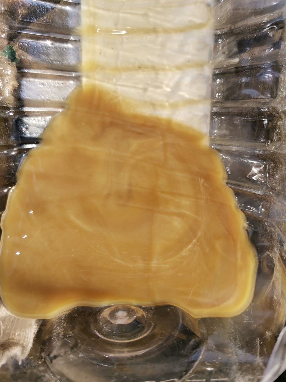

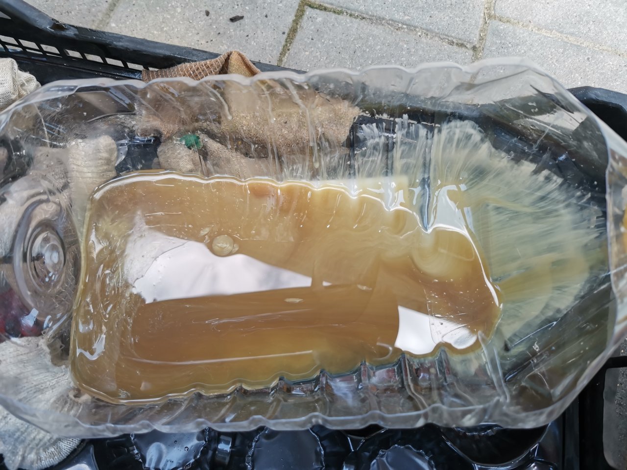

Начал масло в редукторе менять, такая картина. Это эмульсия?
Или в редукторе масло так и должно быть не идеально чистое при замене после сезона?
27 608
2 435
Эмульсия, воды чуть чуть, но сальники и прокладочки лучше поменять.

Спасибо, сейчас наверно уже первый раз выйду, новое масло залью, а потом буду менять...продавец уверял, что эмульсии нет, что сам проверял((
АДманщик! Буду разбирать потом, все равно крыльчатку помпы хотел смотреть лезть, вроде процедура не особо хитрая там...

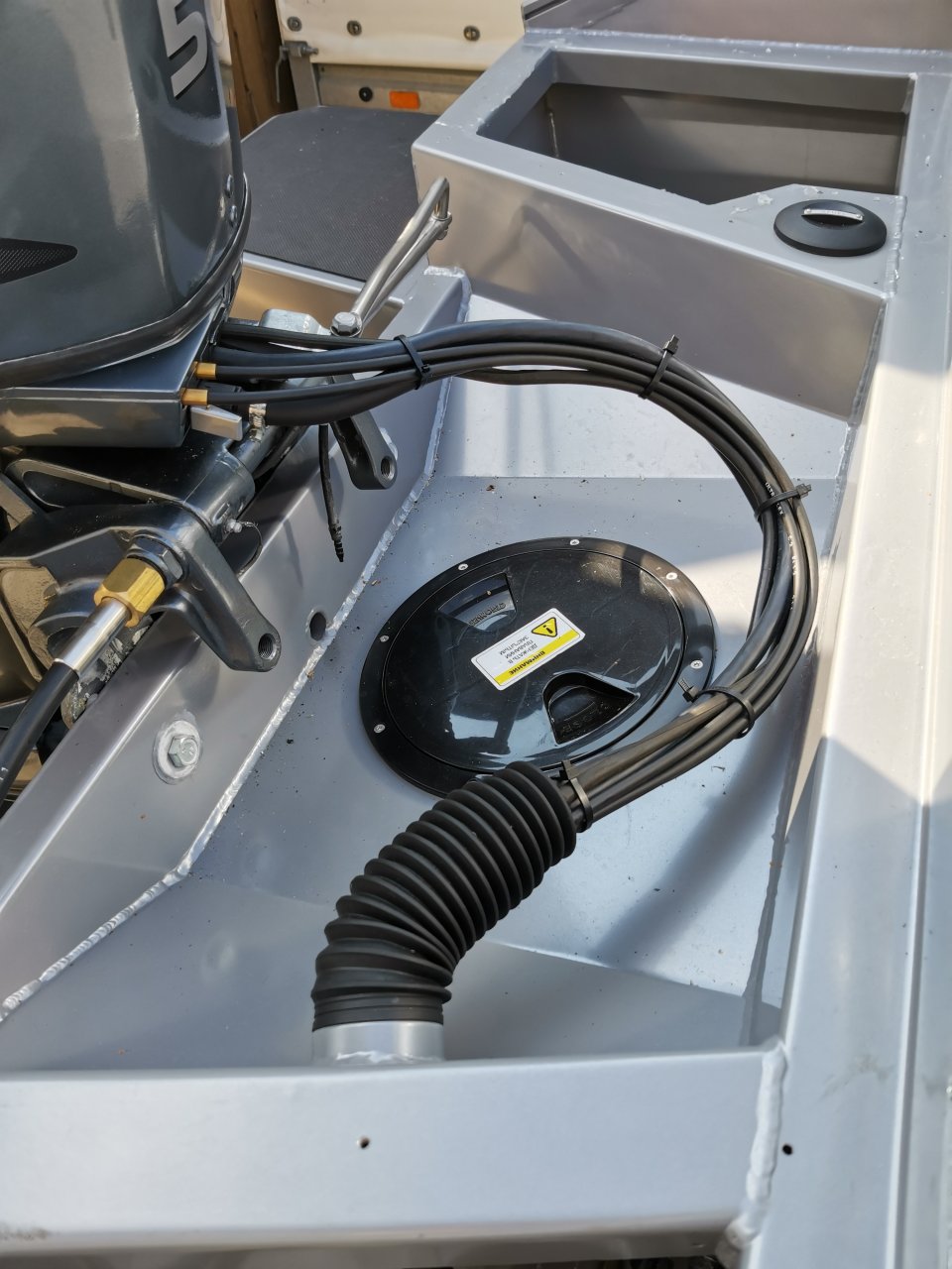

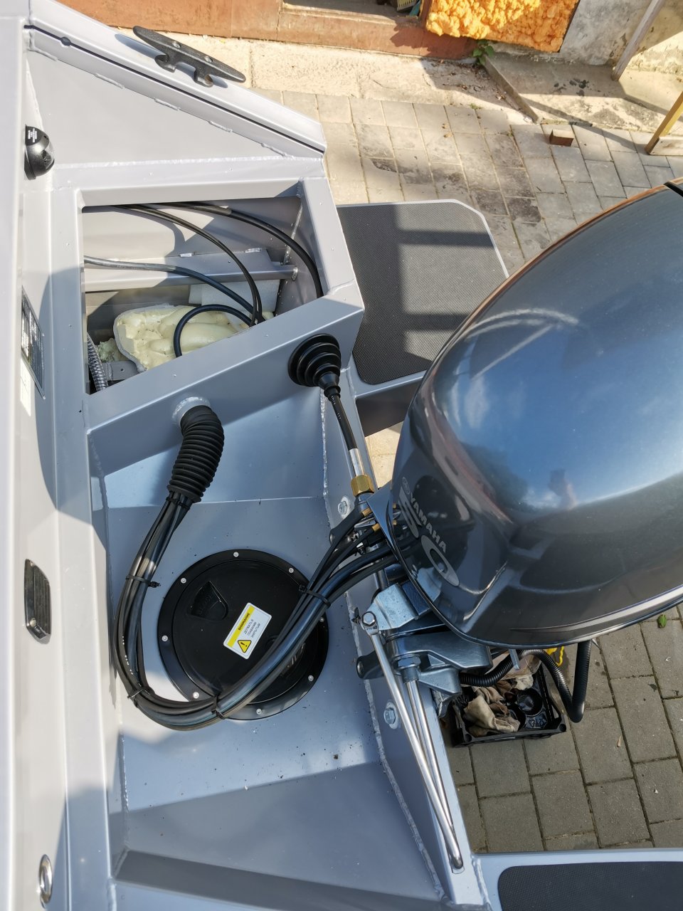

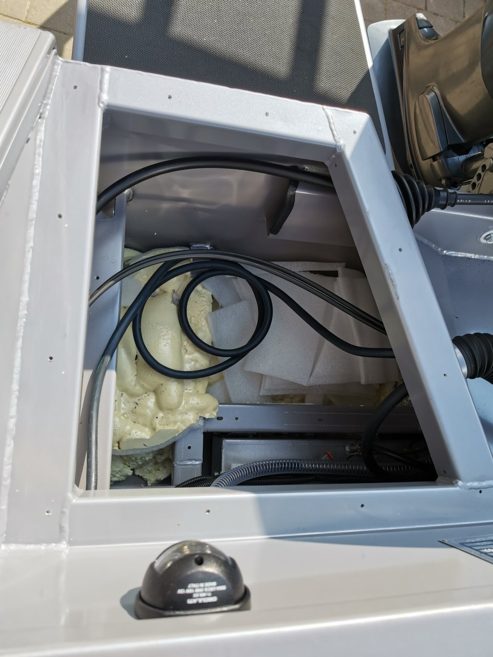

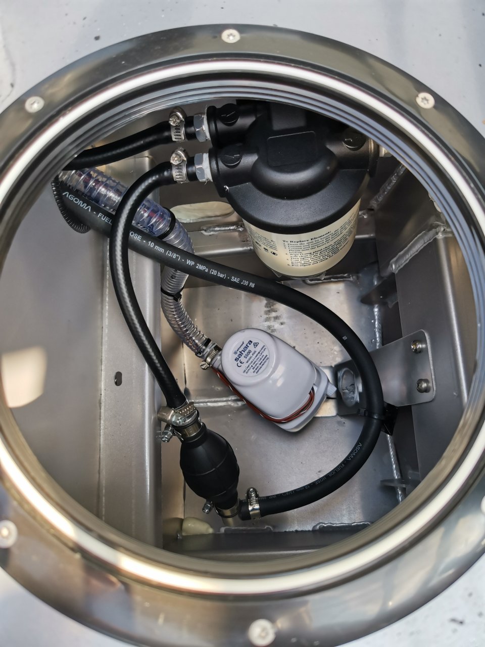

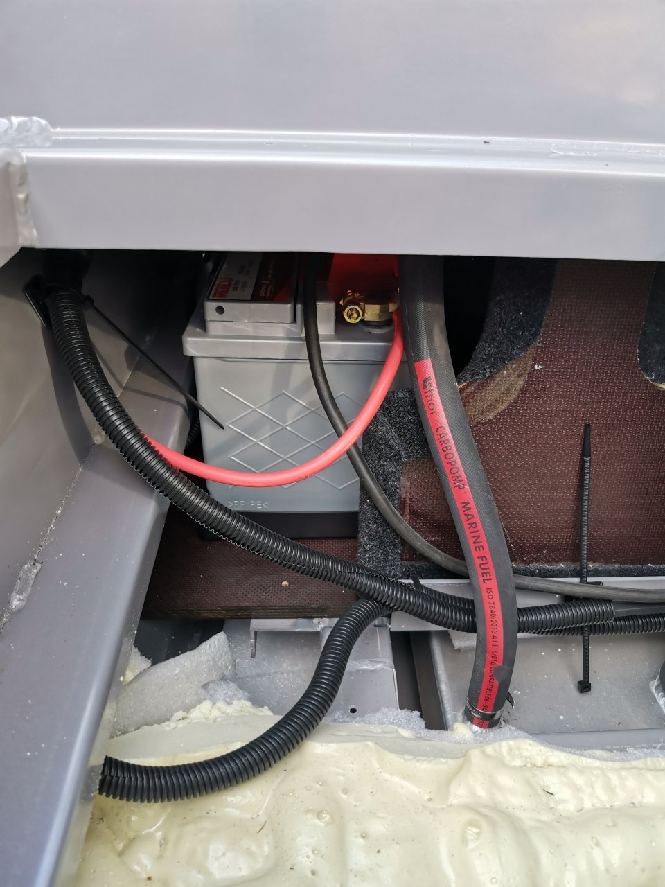

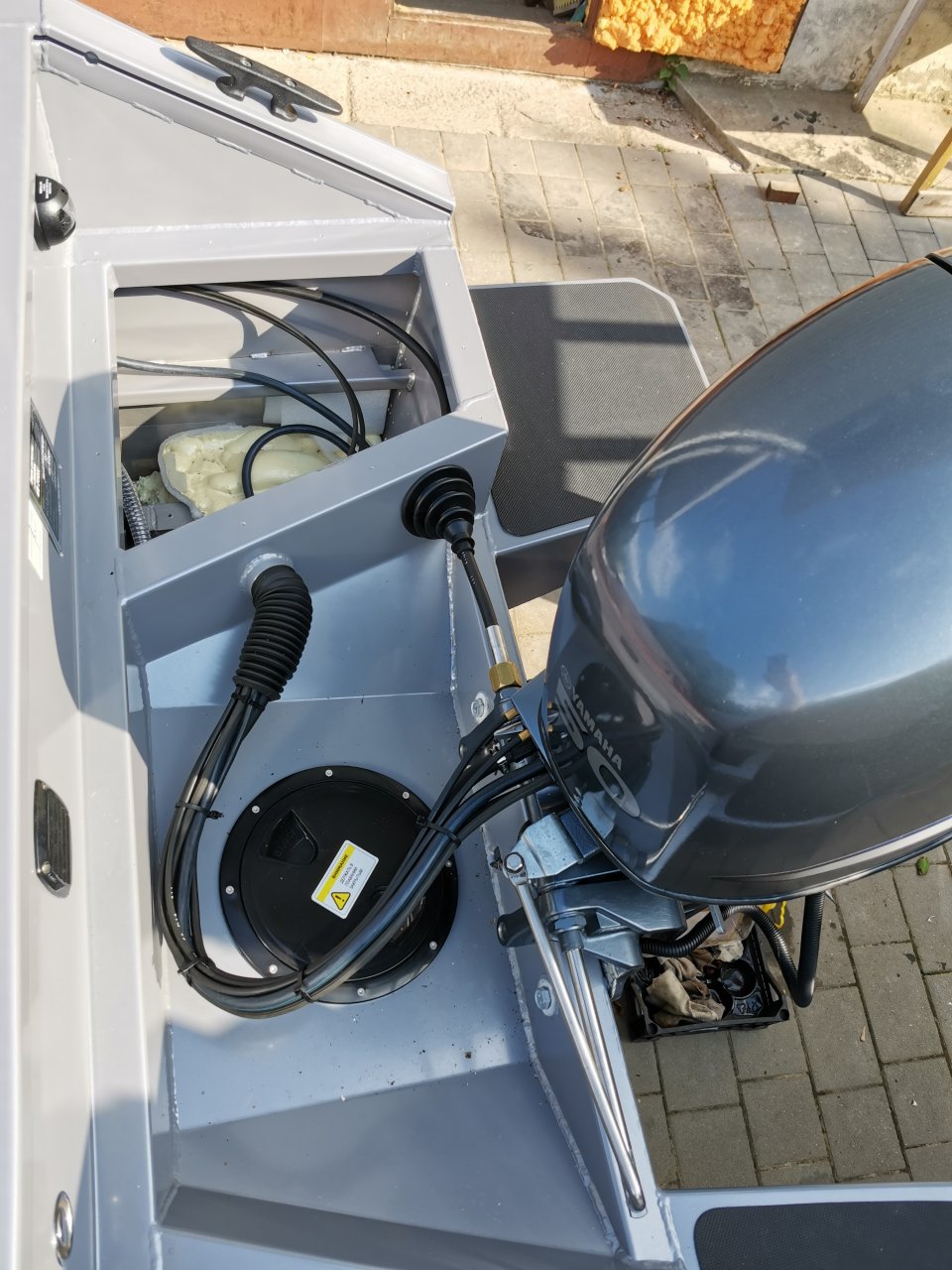

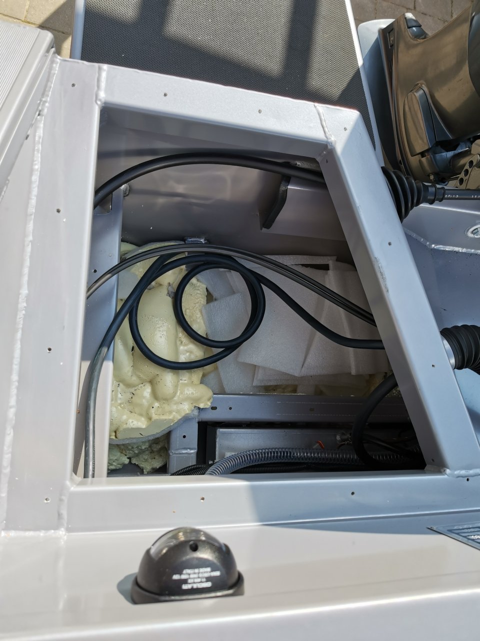

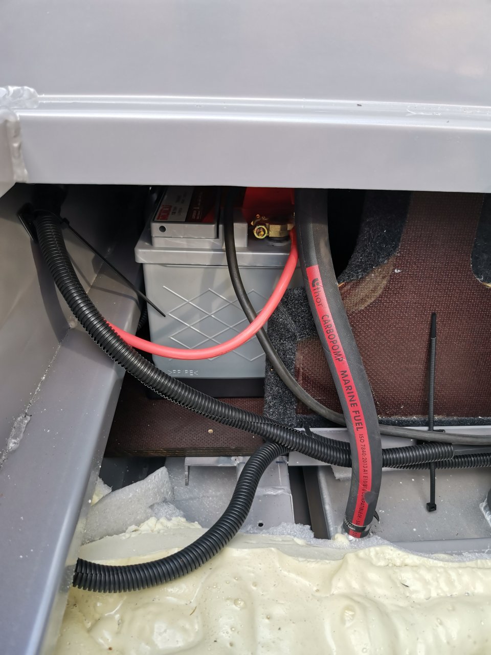

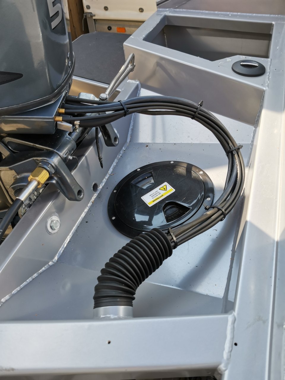

А так поставил, вроде всё получилось. Потом обмотаю пучок защитой РВД, будет думаю отлично. Резинку взял в магазине автозапчастей пыльник привода, фото артикула прикрепил вдруг кому понадобится.
Аккумулятор по идеи Ярослава, поставил за стенку, блоки плавучести распихаю по свободным местам.
Осталось врезать топовый огонь и можно на учёт ставить, приборы буду потом ставить, пока не к спеху.
Помпу менять не сложно, главное заверни правильно и не потеряй шпонку.
Для сальникоы нужны оправки и опыт
А ты дай ей постоять, вода с маслом расслоится и скопится в самом низу в уголке.
Сколько стоять? = зависит от крутизны ПАВ, в присадках к маслу.
Может 2 часа, а может 2 недели, но если вода есть, то она обязательно расслоится с маслом.
1 880
В морозильник запихни, и узнаешь вода или нет
Крыльчатку промаж смазкой перед установкой, и стакан
Сколько мотор простоял ? До того как слил
27 608
2 435
Квиксильвер расслоился у меня месяца через 2 примерно.
Ждать устанешь.

Стоял мотор пол года точно на суше. В машинном редукторе такого не наблюдал, думаю эмульсия на 99%, масло редукторе для водной техники лучше или машинное можно?
1 880
За пол года , вода бы сначало полилась, в инструкции прочти какое масло
