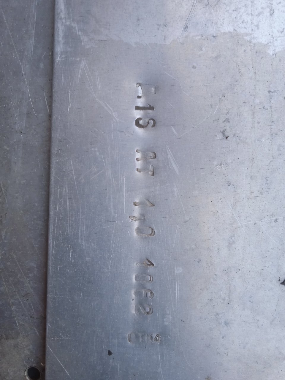

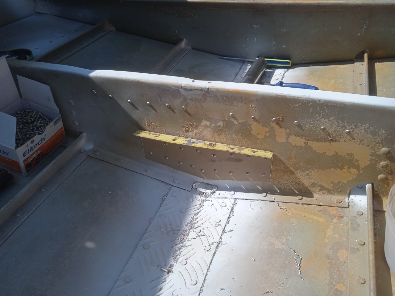

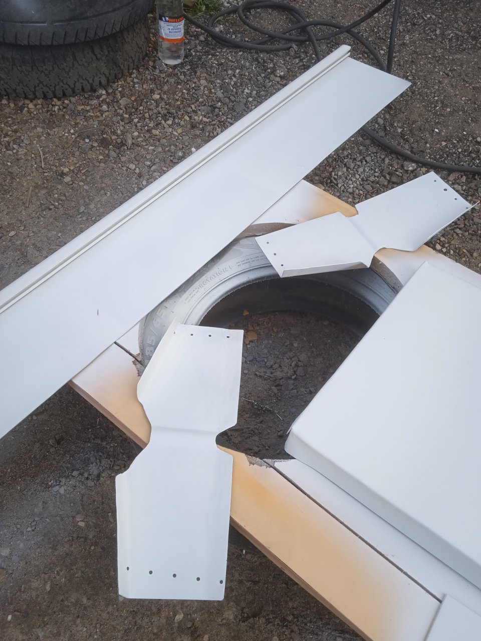

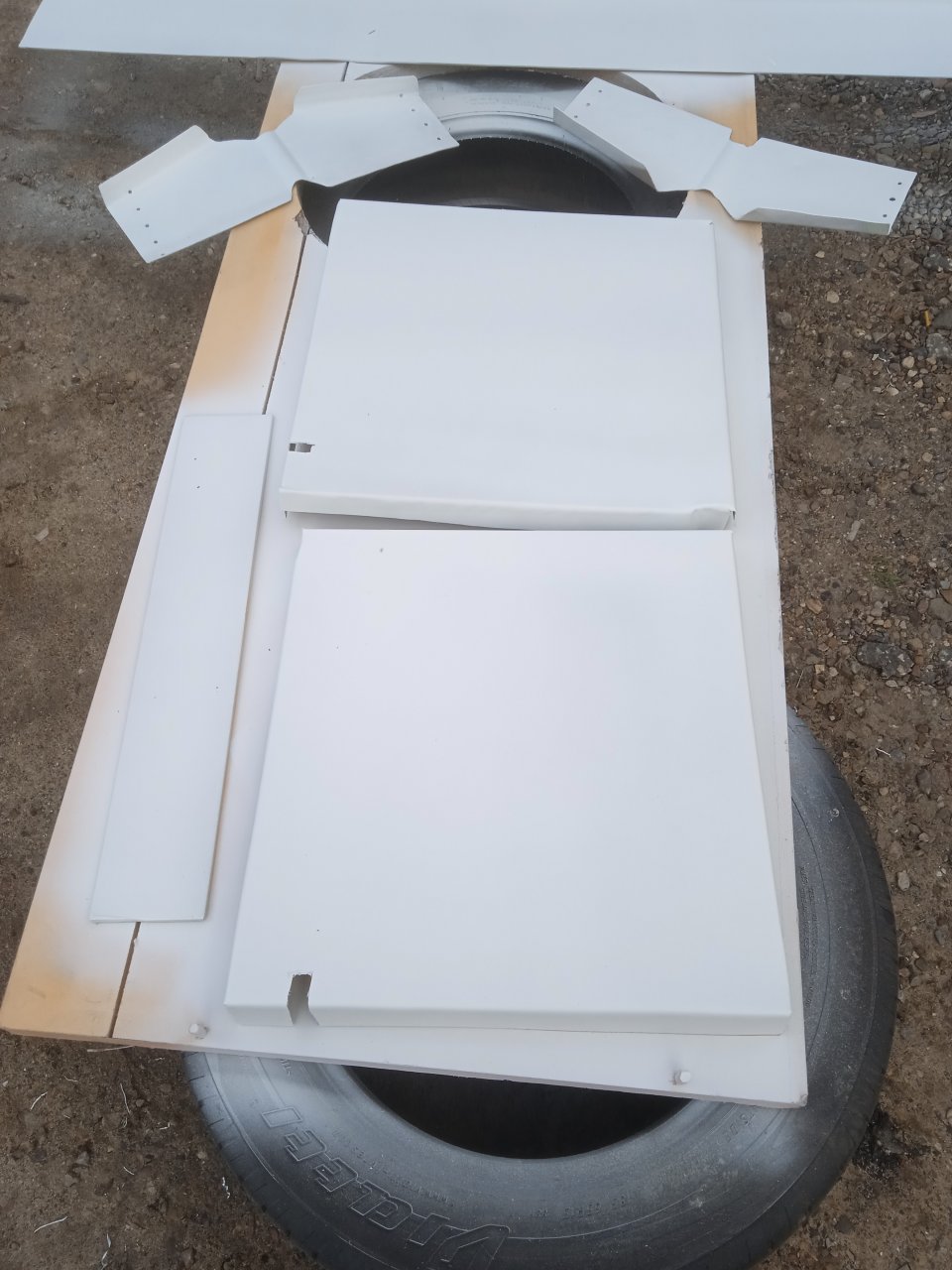

Листы Д16 1962 года. Клеймо есть. Процесс при наличии материала пошел вперёд. Пока два грунта, завтра краска. Пока крашу куда потом не добраться. Окончательная покраска после установки всех деталюшек.

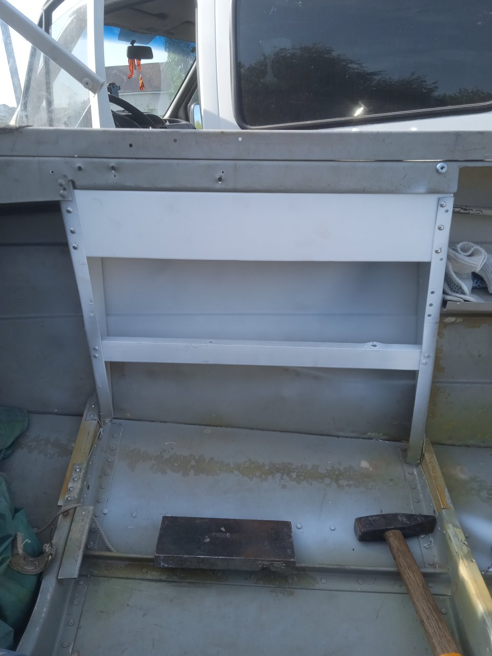

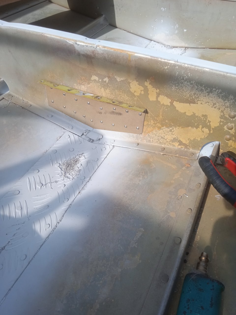

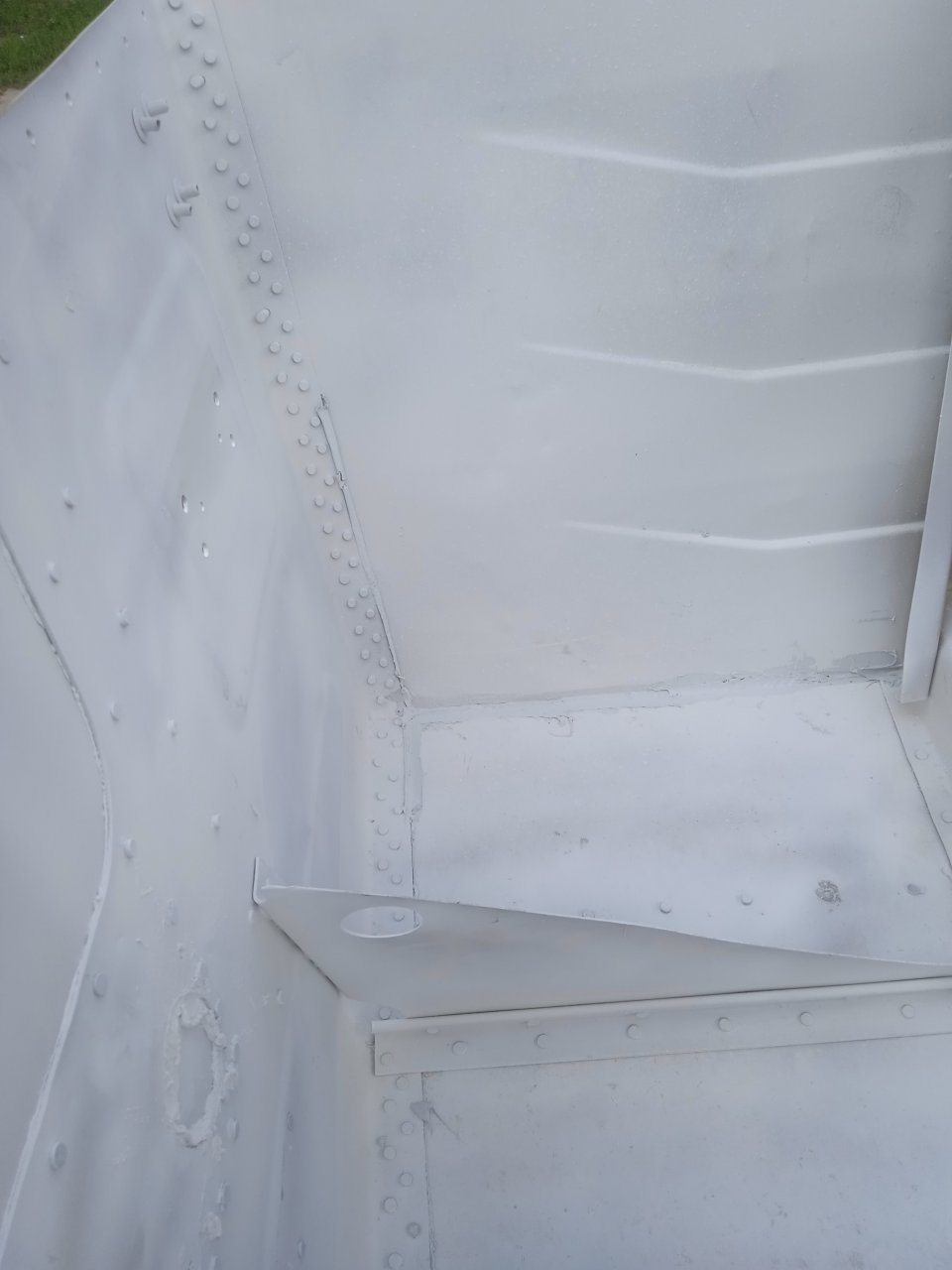

С утречка поработал. Усиление под машинку. Полоски приклепал. И ремонт трещины в шпангоуте. Ещё сегодня сделаю усиление шпангоутов.

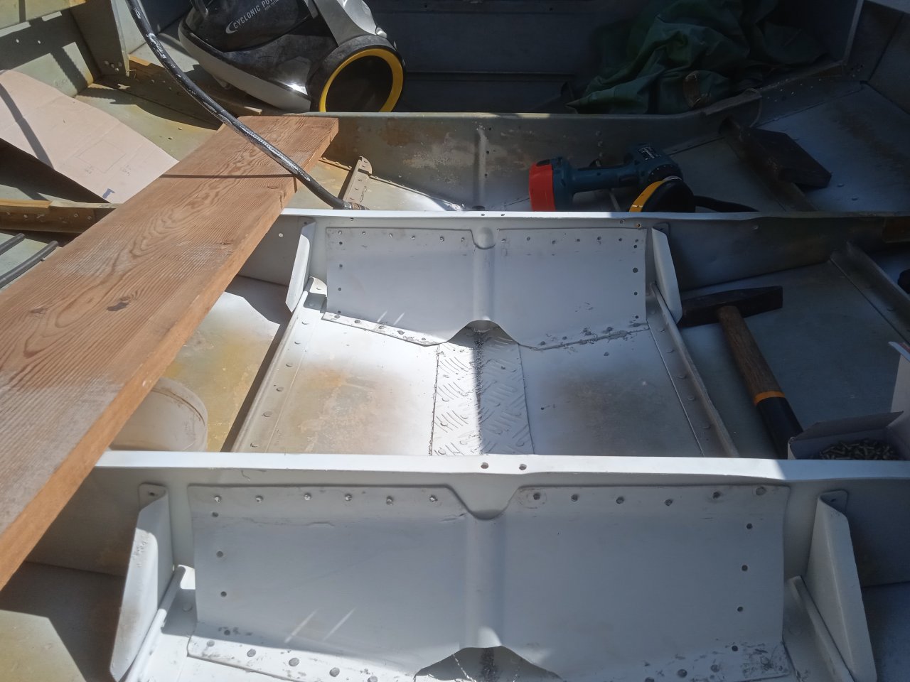

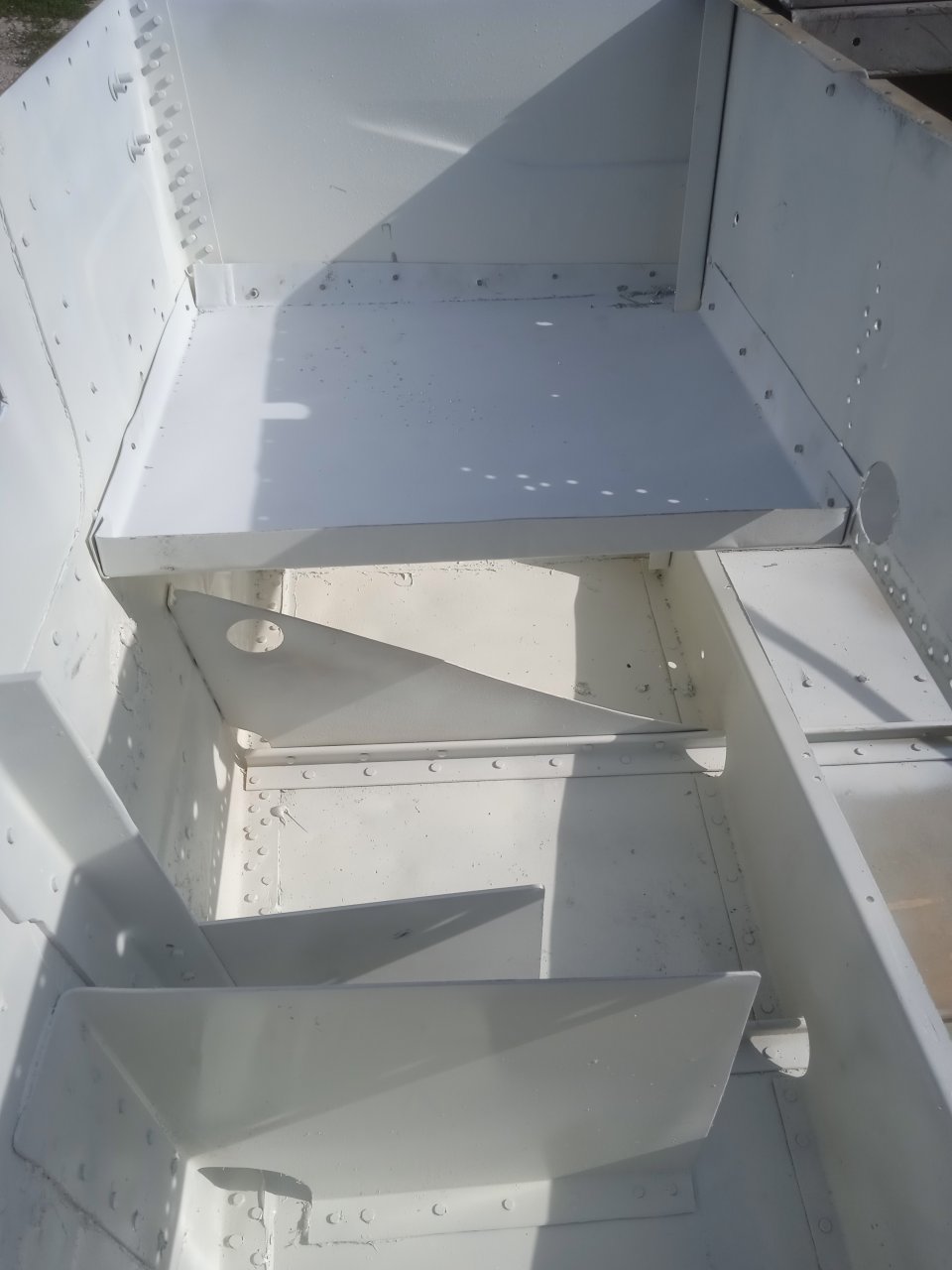

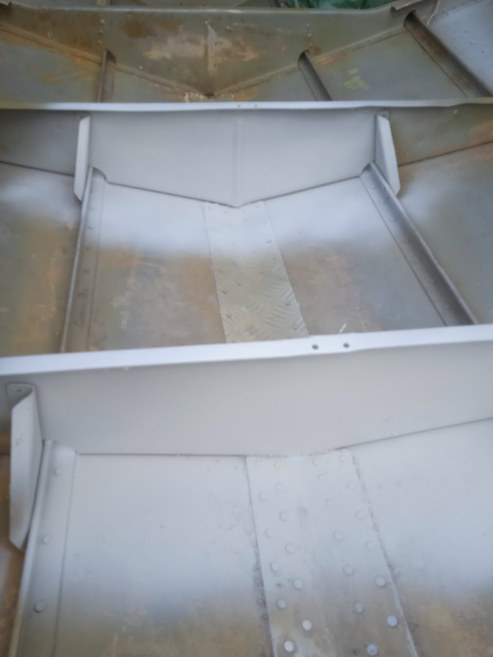

Сделал усиление шпангоутов

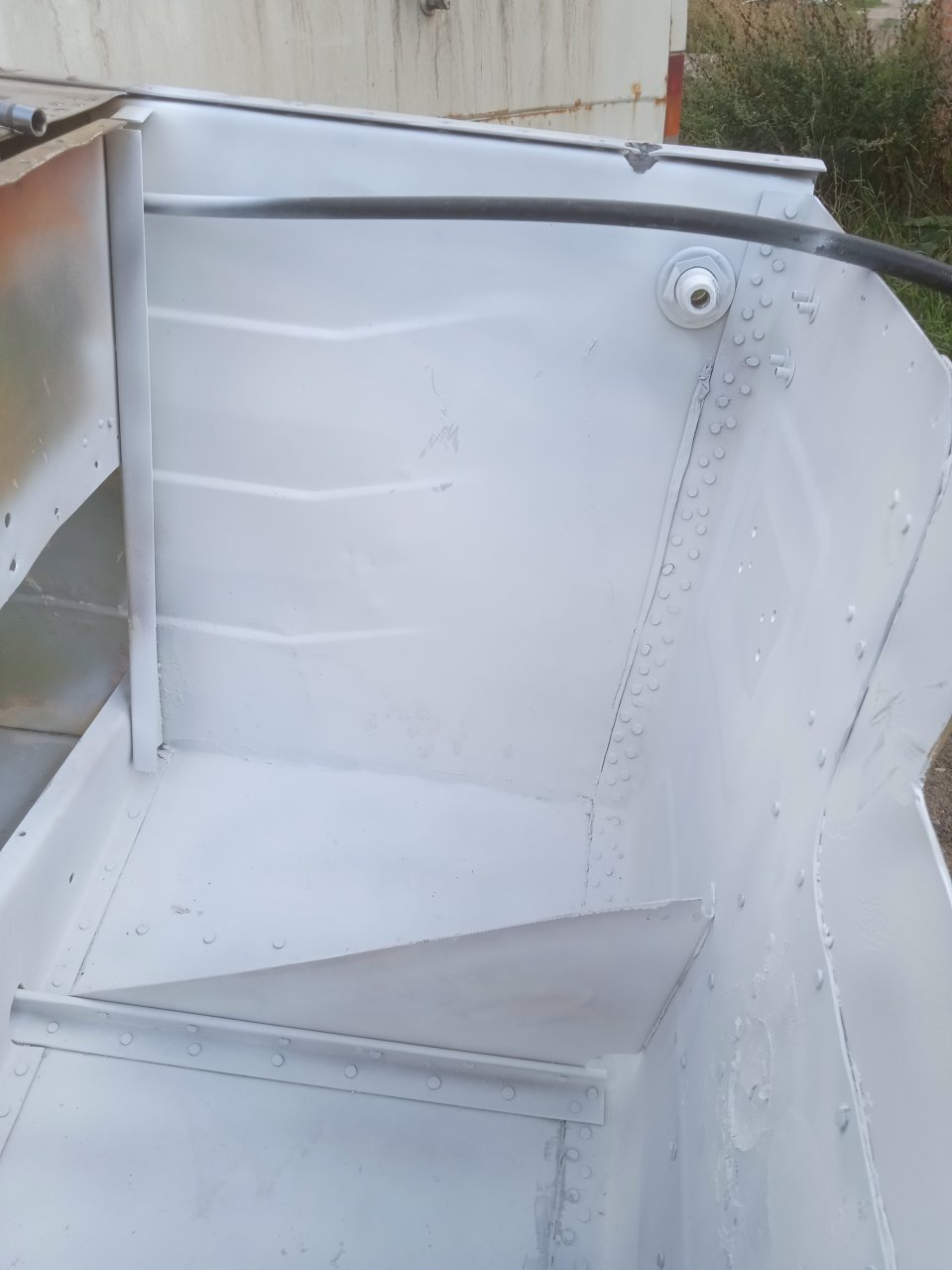

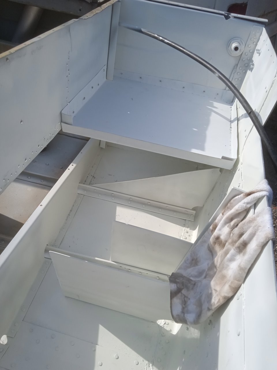

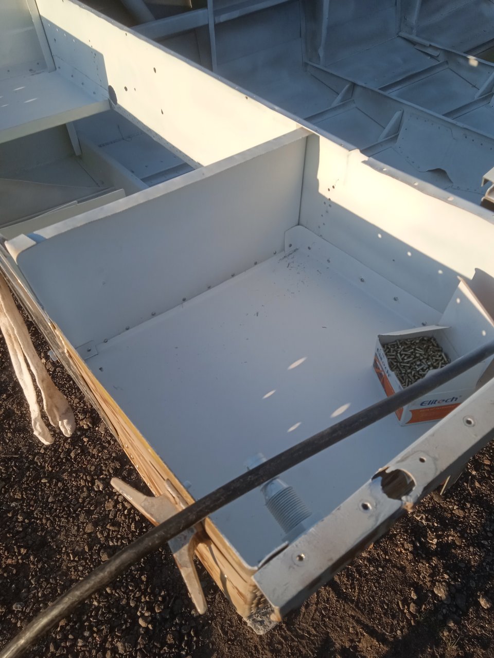

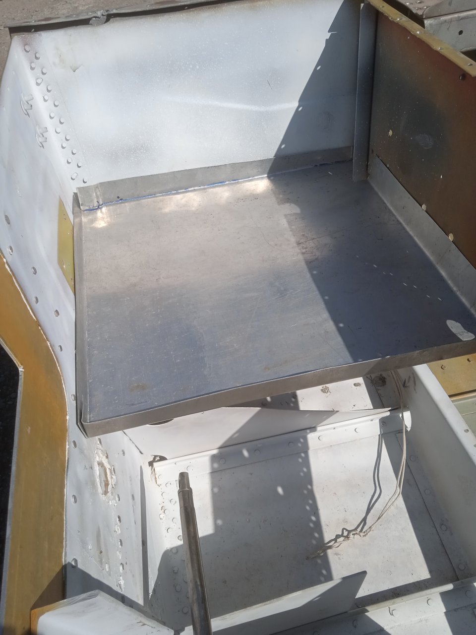

Вот так будут на корме бардачки выглядеть. Останется накладку с люком приклепать. Но это после установки дополнительного транца и лестницы.
Уже лучше , правда песок между будет собиратся , и по краям надо было отгибы для жесткости . Сегодня планирую тоже усилители по центру шпангоута поставить , сфоткаю .

За усилителями уже покрасил. Я думаю песка будет мало. Будет коврик, а под ним фанера. Ну и пылесос в помощь.

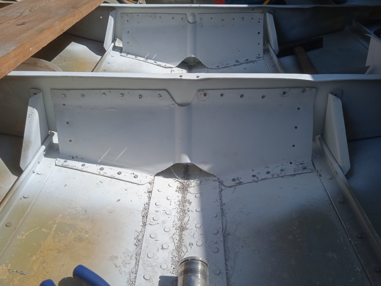

Как то так будет .

Ааааа! Меня напугал, а сам уголками отделался.
Но мы не ищем лёгких путей. На пятом шпангоуте можно остановиться? Там же нагрузка меньше. Можно просто накладку приклепать?

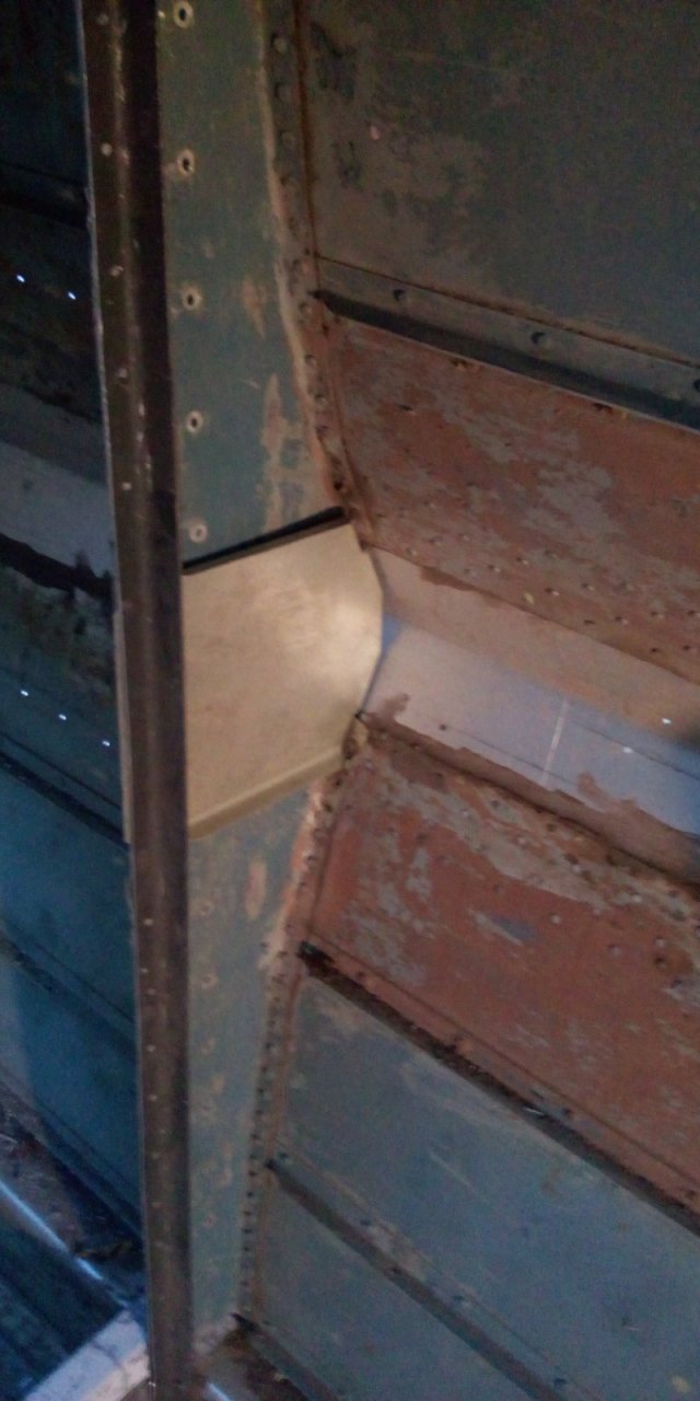

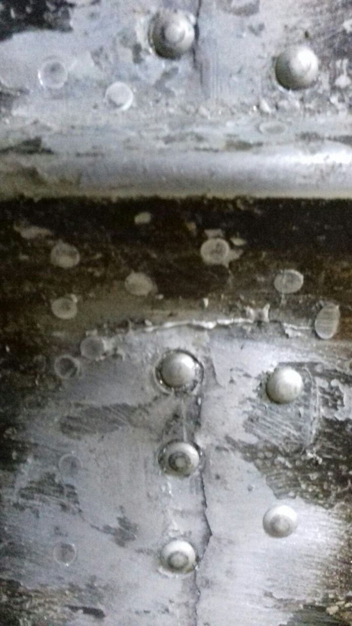

Юрий на сколько я понял трещины в шпангоутах ты красным отметил , сделай фотку крупно прямо на уровне киля , любого можно даже без трещин , пологаю там вырез для протока воды , который является концентратором . И днище наверное не цельное по килю и проклепано только по отогнутой полке , тоже желательно фотку ,что бы подтвердить мои предположения о нежесткости самого днища . При такой кострукции на киль изнутри накладку положить нужно , что бы львиную долю разрывной нагрузки передать со шпангоута на эту накладку , плюс дополнительная герметичность .

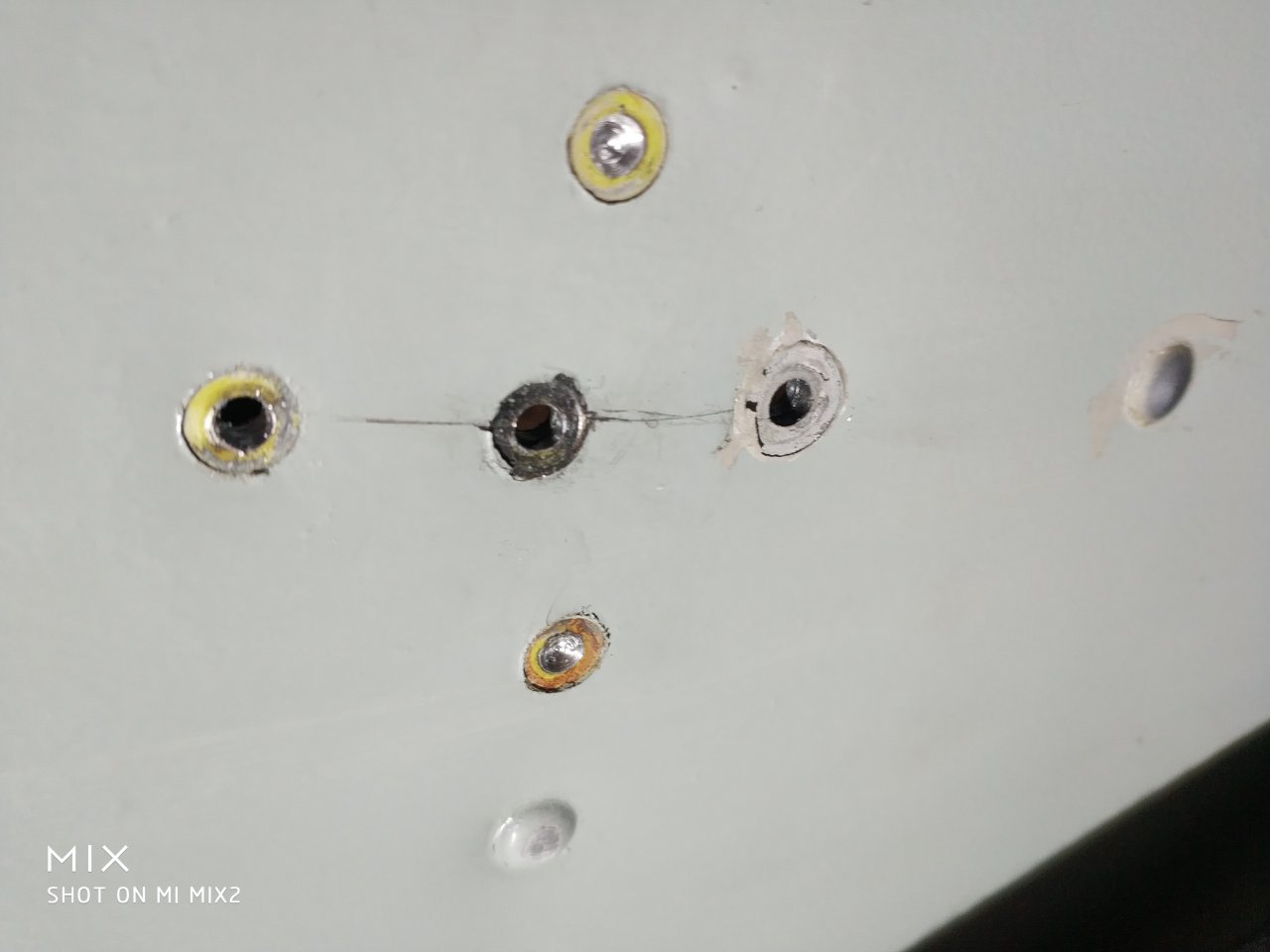

Я купил Южанку у Юрия. Да 2 шпангоута были с трещинами. Думаю их появление обусловлено запредельной скоростью по не малой волне,плюс к этому были расверлены родные отверстия для стока воды в шпангоутах, причем не очень аккуратно. Трещины никто не засверливал, Юрий наверно не помнит,я их тоже пока не засверливал. Сделал накладки из 3мм амг,к днищу не клепал. Два раза попадал на вдхр. в хорошую волну,шлёпало на ходу не слабо. Трещины дальше не идут,наблюдаю. Фотки могу позже выложить,если интересно. Всем добра!

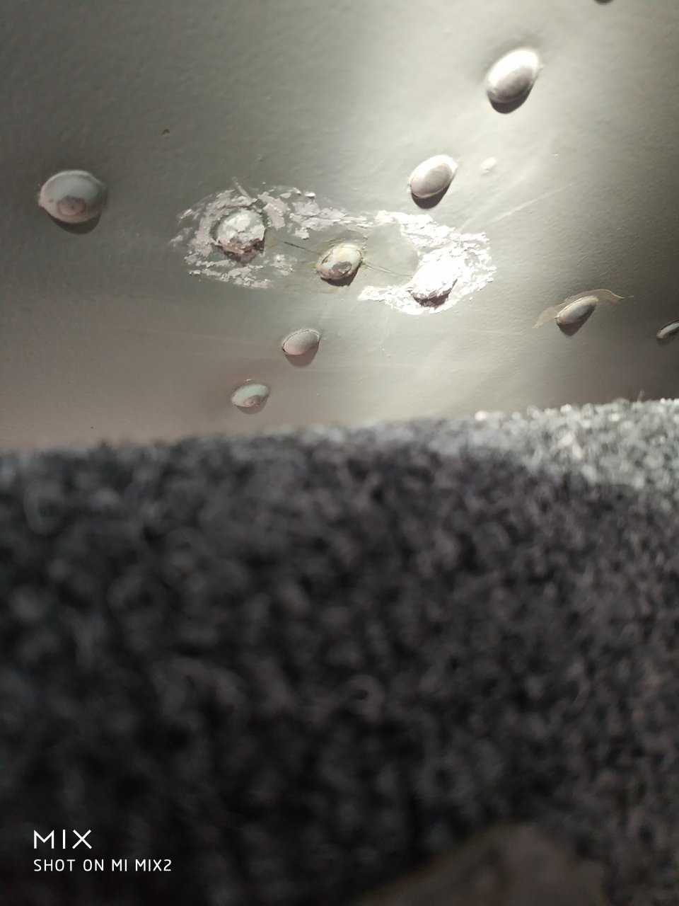

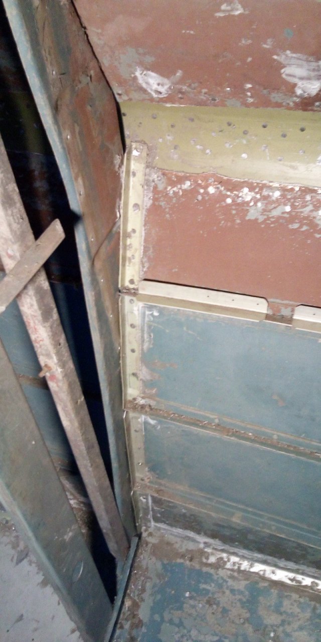

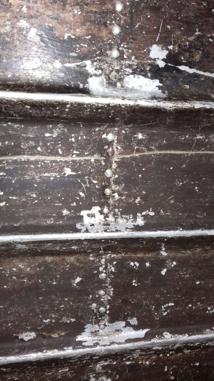

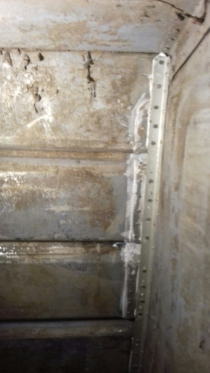

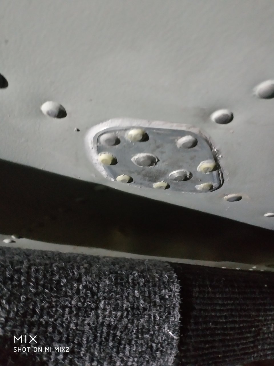

Юра, добрый день. На днище нашел микротрещину между двух заклёпок,под первым шпангоутом после носовой переборки с левой стороны. Поставил латку,поменял заклёпки . 3 рыбалки- в лодке сухо.
Сделай фотку , что бы понятно было где на лодке трещина была .
Чис-Айна
17.11.2020
737
342
Ростов-на-Дону
Сузуки 9.9-15 был, Хонда 30

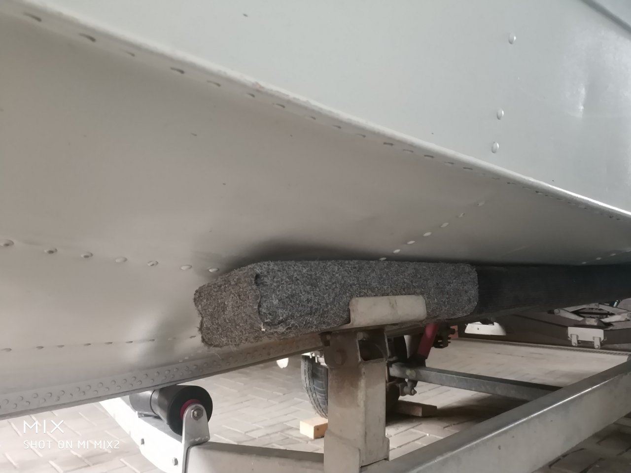

Пересечение 4 шпангоута от носа лодки и первого стрингера от левой скулы. Фото сделать не могу,лодка в этом месте лежит на ложементе. Те фото которые выше- когда латку ставил вывешивал лодку. Латку поставил снаружи,потому как изнутри геморно,надо расверливать шпангоут и стрингер. Трещину нашёл после приобретения лодки,до спуска на воду,когда клепал оторванные заклёпки на днище.
Чис-Айна
17.11.2020
737
342
Ростов-на-Дону
Вот это место,как раз над опорой ложемента.

Андрей у меня тоже трещина в шпангоуте. Но лодка ходила под 15 и 20 последее время. Но у меня срезан силовой набор в угоду ровного пола. Нагрузки проходят по килю. Выше мы с Олегом обсуждали эту проблему. И смотри фото как я усилил шпангоуты.
Видел твоё усиление,понравилось. Я пошел по простому пути, сделал накладки из пластины 3мм по 150мм в каждую сторону от центра и на заклёпки,полнотелые. Пока всё хорошо.

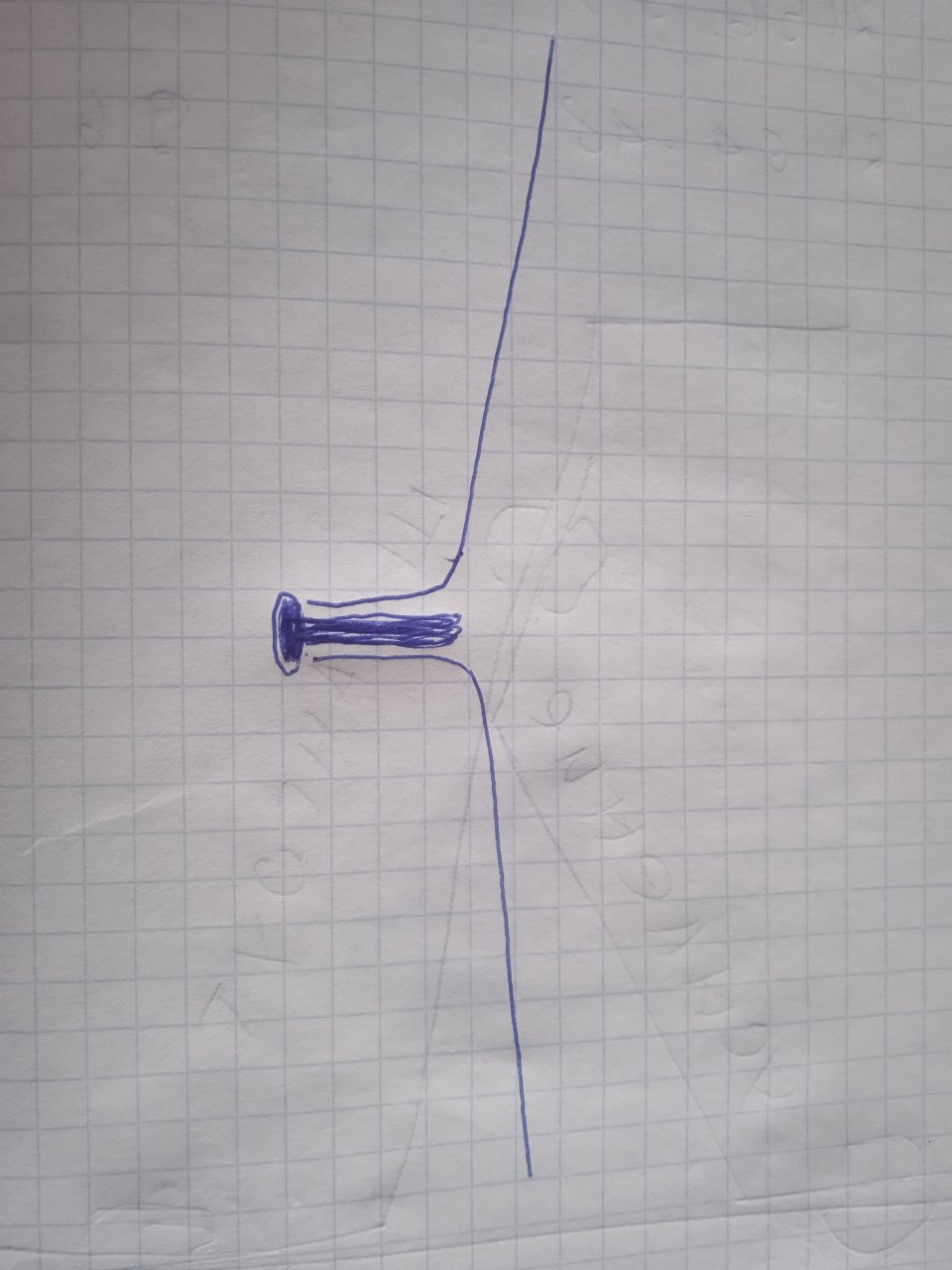

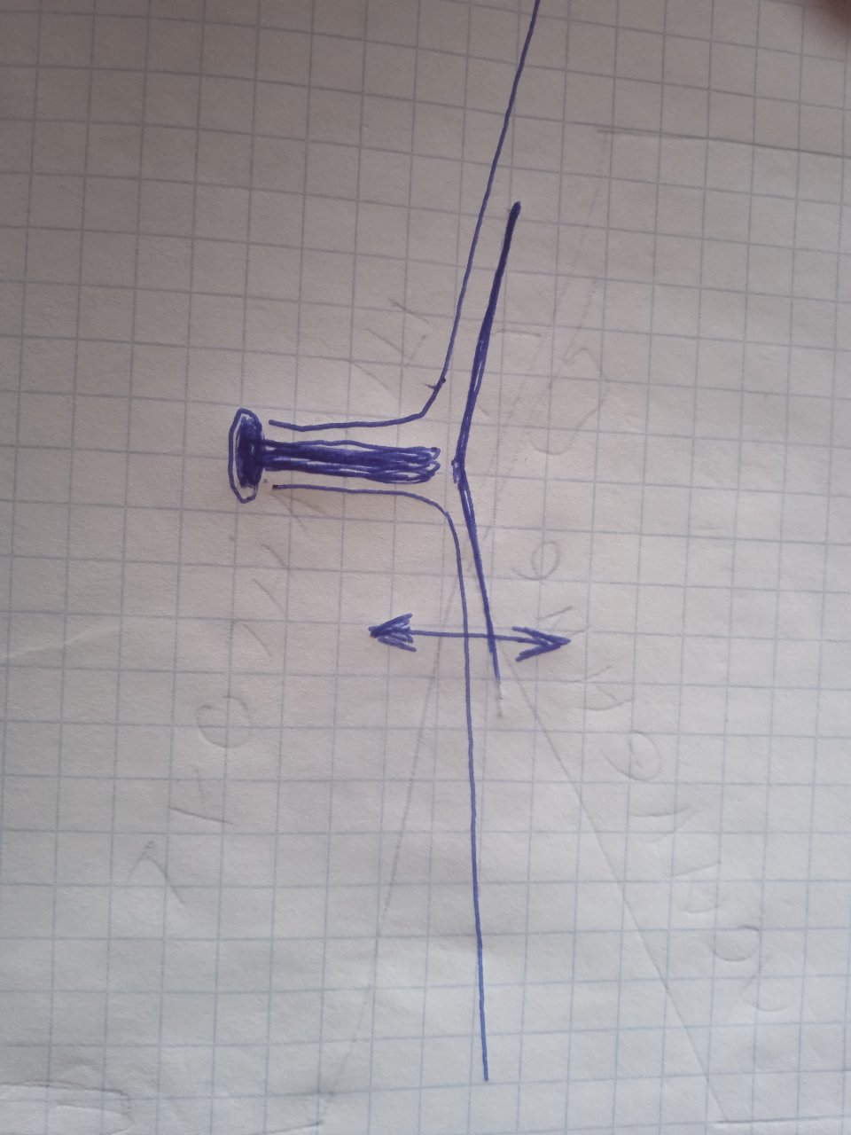

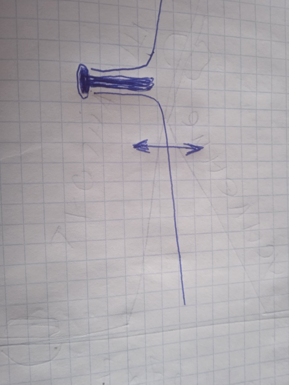

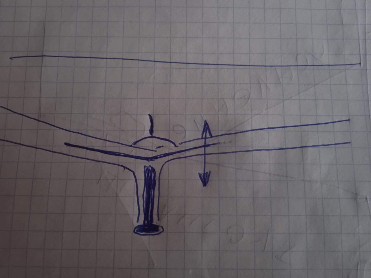

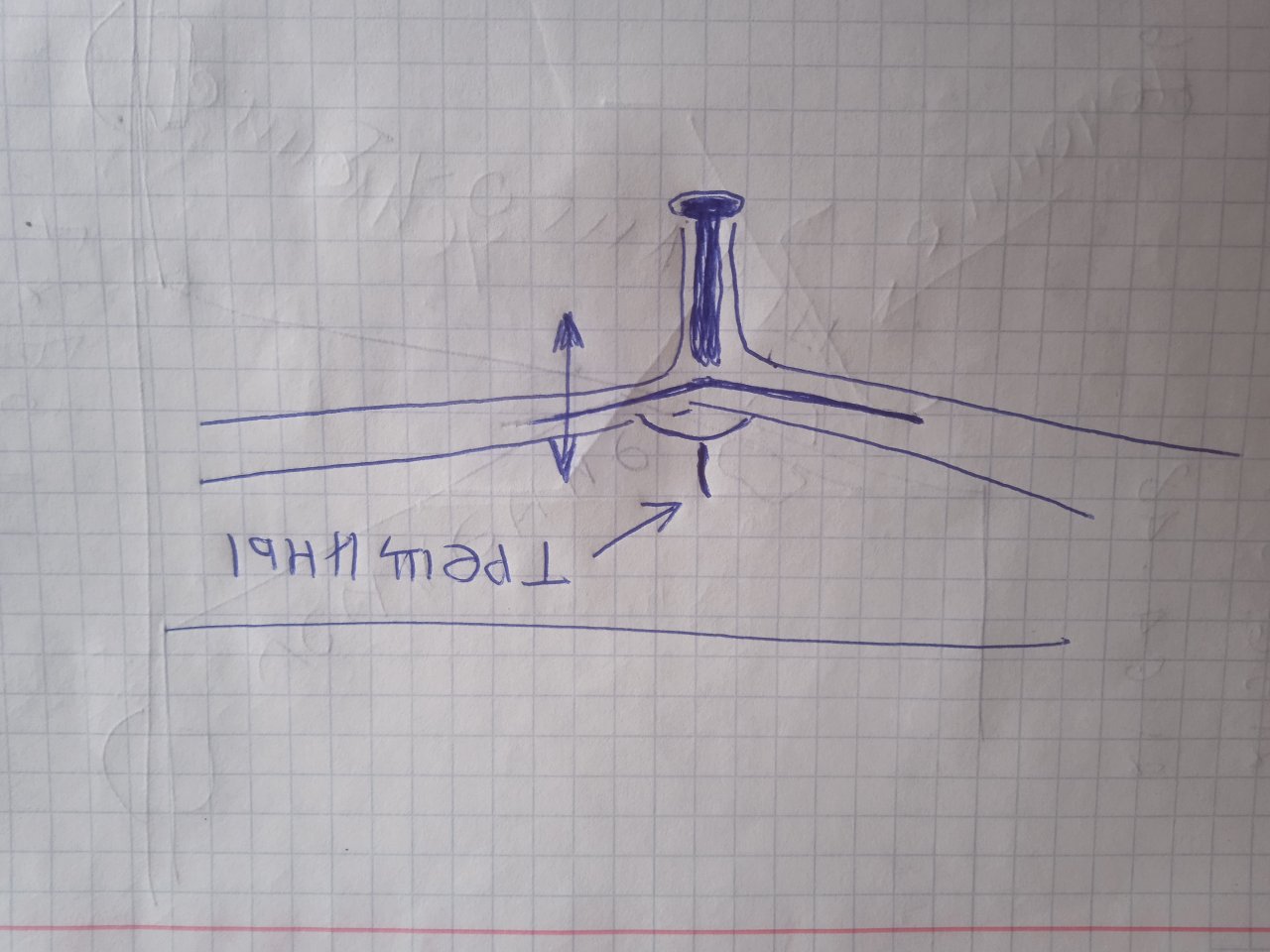

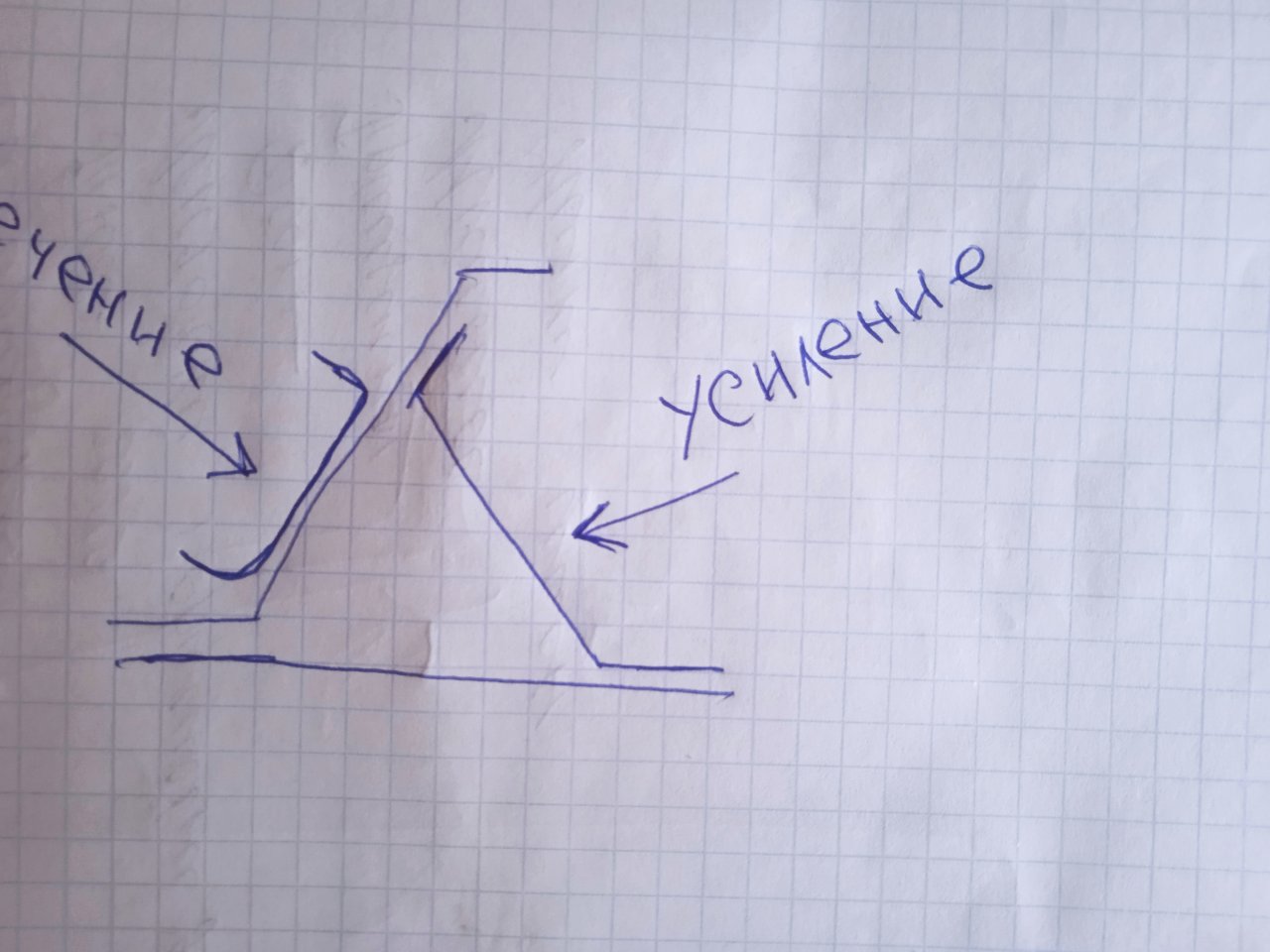

Ждать не надо, а сразу сделать усиление всего корпуса. И забыть навсегда про это. Вечером нарисую, как я мыслю. Если что, Олег поправит.

Вот так устроен киль, это не жесткое соединение. При движении сила воздействует вверх и возвращается вниз. Единственный элемент, который воспринимает эту нагрузку шпангоут. Причем они расположены на разном расстоянии друг от друга. Ближе к килю эта сила максимальна. Что бы уменьшить воздействие на шпангоут я добавил накладку на киль для более жёсткого соединения. И добавил усиление шпангоута в центральной части, где нагрузка максимальная. Сместил под углом для охвата большей площади. И положил дополнительныю накладку на треснувший шпангоут, расверлив конец трещины и заклепал его. Это усиление я сделал на трех шпангоутах, после рундука. На рундук поставлю перегородку 2.5 с профилем вверху от борта и до борта. И добавил кницы к уголкам на днище. Их там не было. После чего про днище можно будет забыть. Транец тоже естественно усилил.
Спасибо,за информацию. Всё верно,полностью согласен. На своей лодке пока такого усиления делать не буду. Просто считаю,что у каждого судна есть свой предел возможностей. Хочешь под 60 км/ч идти по гребням волны под мотором в сотню лошадей-купи другой корабль. А южанка меня пока полностью устраивает,мне хватает и 45 км, и хватает ума во всю тапку не топить,когда волна под метр и более. Усталость металла, не спорю,но и запас прочности у совколодок конструктора тоже закладывали.Это как в авиации,никто не думал ,что судно будет эксплуатироваться 40,50 лет и более! Всему есть предел,но жизнь заставила.Да и нравятся мне лодки СССР, есть в них душа,в отличии от новодела.
