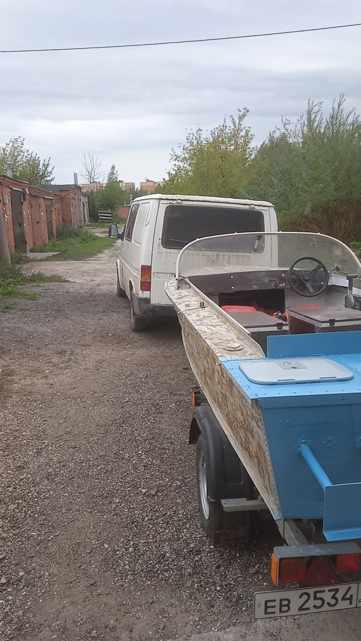

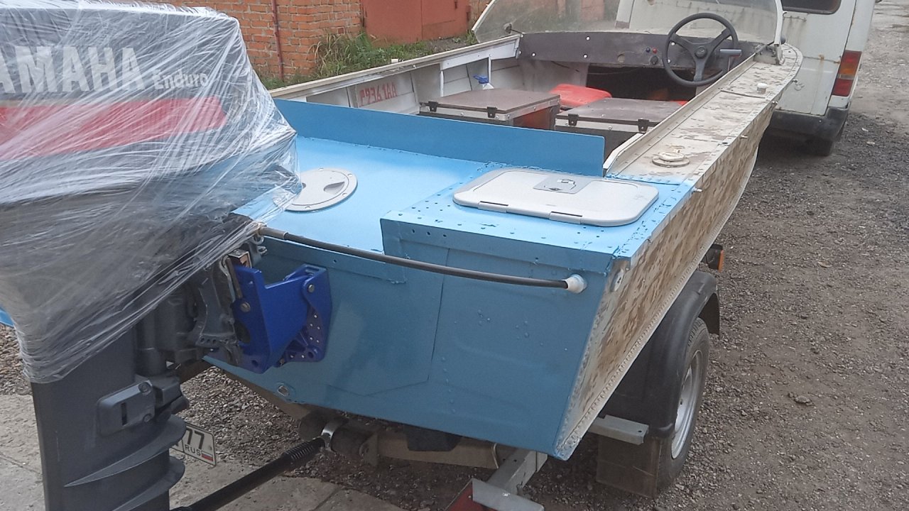

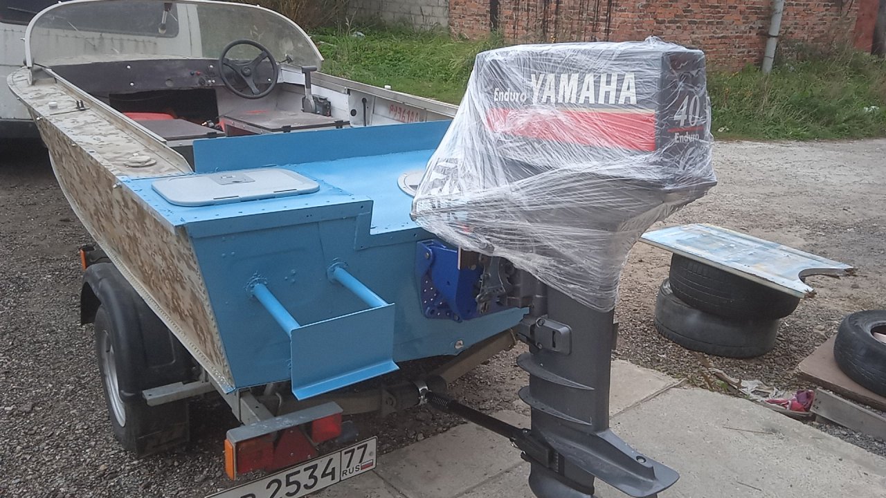

Результат усиления днища дал результат, в лодке сухо. Вес от усиления транца, мотора, трима сказывается. Нужно грузить нос. Бак в нос как у Ильича просится однозначно. Мотор у меня нужно поднимать, это сделаю по приезду. Доп. мотор ставил Ямаху 4 , вес 28 кг. Буду ставить Сузу 2.5, вес 12 кг. Аккумулятор уберу под слани , на сколько проводов хватит от мотора. А так впечатления от лодки только положительные.

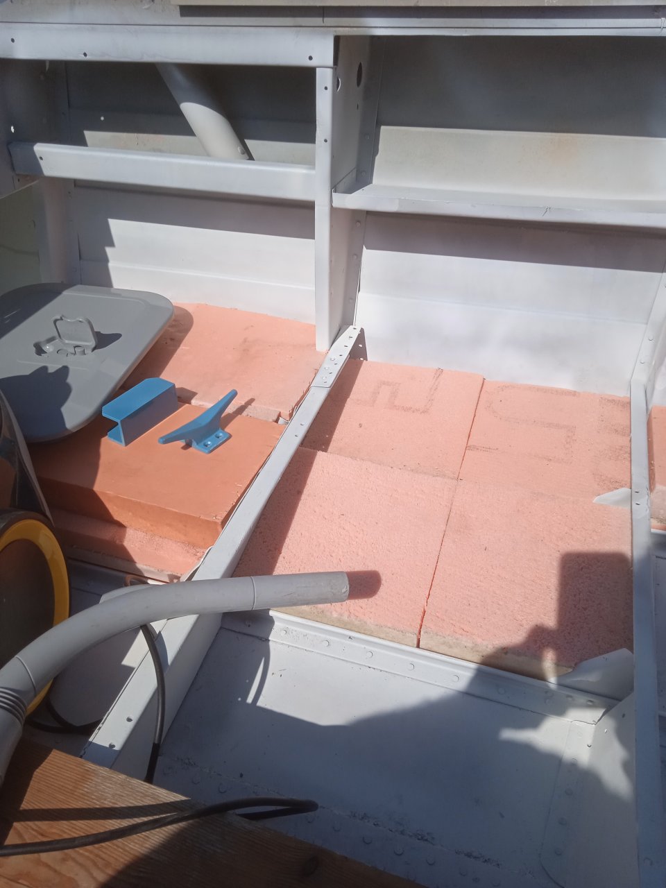

По расположению шмурдяка. У меня та же Ю2. Транец усилен. На моторе гидроподъем. Мотор 4 такт 30 лс Ниссан марин. Вес 86 кг. Под задним рундуком АКБ, РАНЬШЕ БЫЛ 90 АЧ, сейчас поставил 60. Бак там же. Там же доп. зап канистра аллюмин 10 л.. Ну и коробки с грузами, джигголовками, иногда с прикормом. Под полом посредине пусто, пару отсеков. Остальное - блоки плавучести.
Под сидушками мелочевка, типа ЗИП, ключи немного, зап катушки рыболовные, аптечка, сухпай. Под капотом лежат жилеты и пару коробок с воблерами. Якорь на носу, свободно лежит на капоте, на коврике из пенки. Расположение дистанции и руля справа, как у Виктора.
Никаких проблем с выходом на глис, дельфинированием и прочим вообше нет. На волне ведет себя прилично. Выхожу в любую волжскую волну. Лодкой доволен, комплект очень сбалансированный, винт подобран прекрасно, перекрута нет.

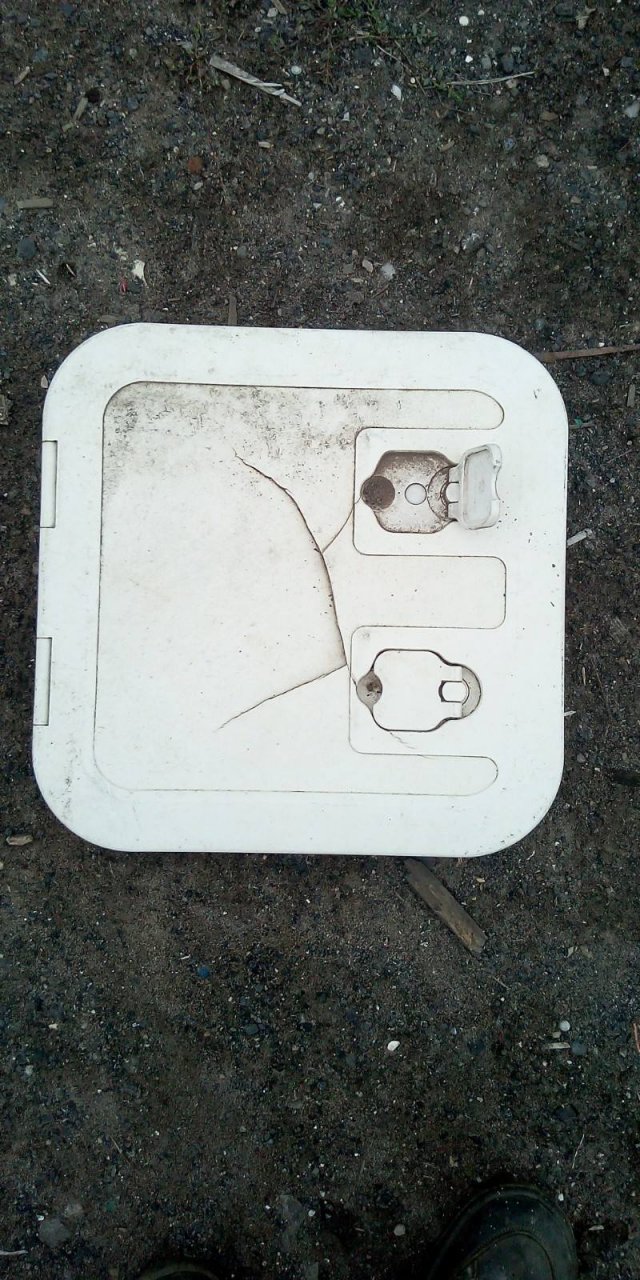

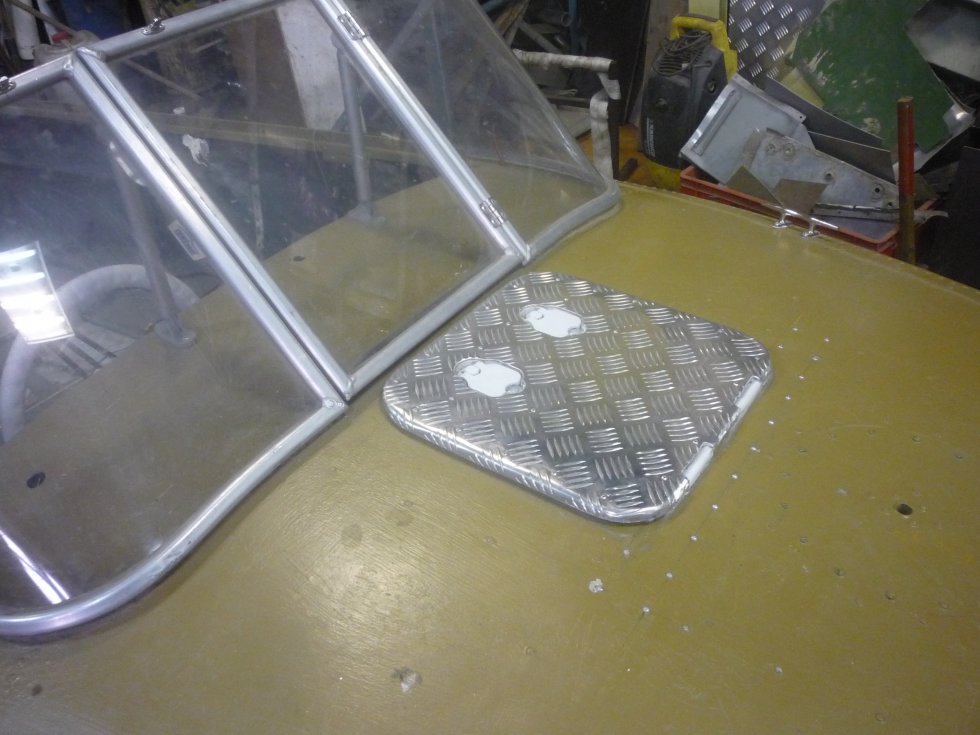

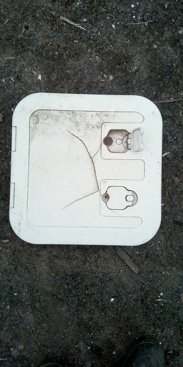

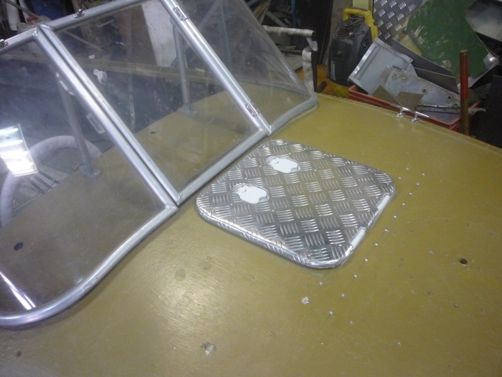

люк примерно так же лопнул. Делал накладку из дюбона 4 мм, пустоты заполнял пластиком. Получился практически бронелюк.
