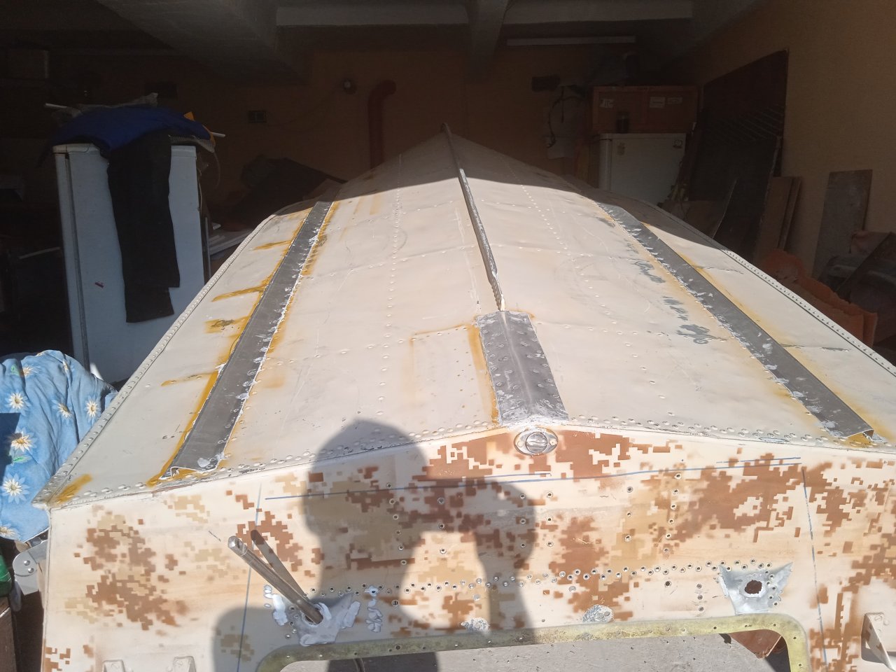

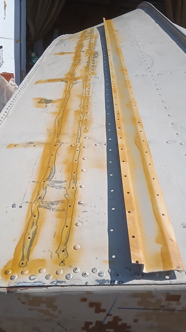

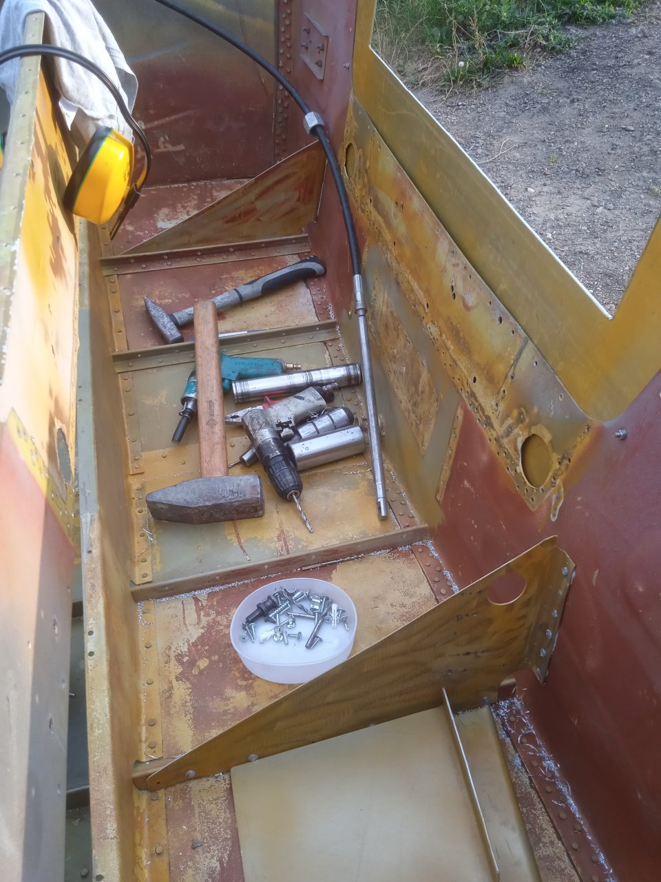

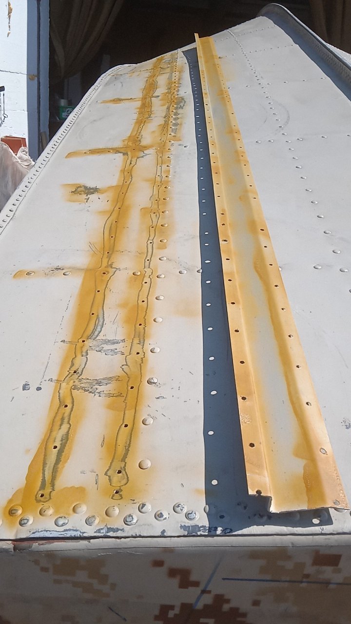

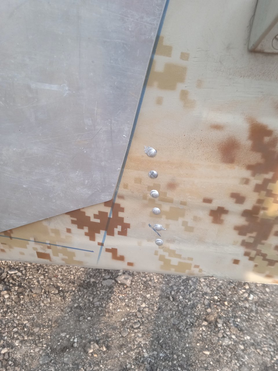

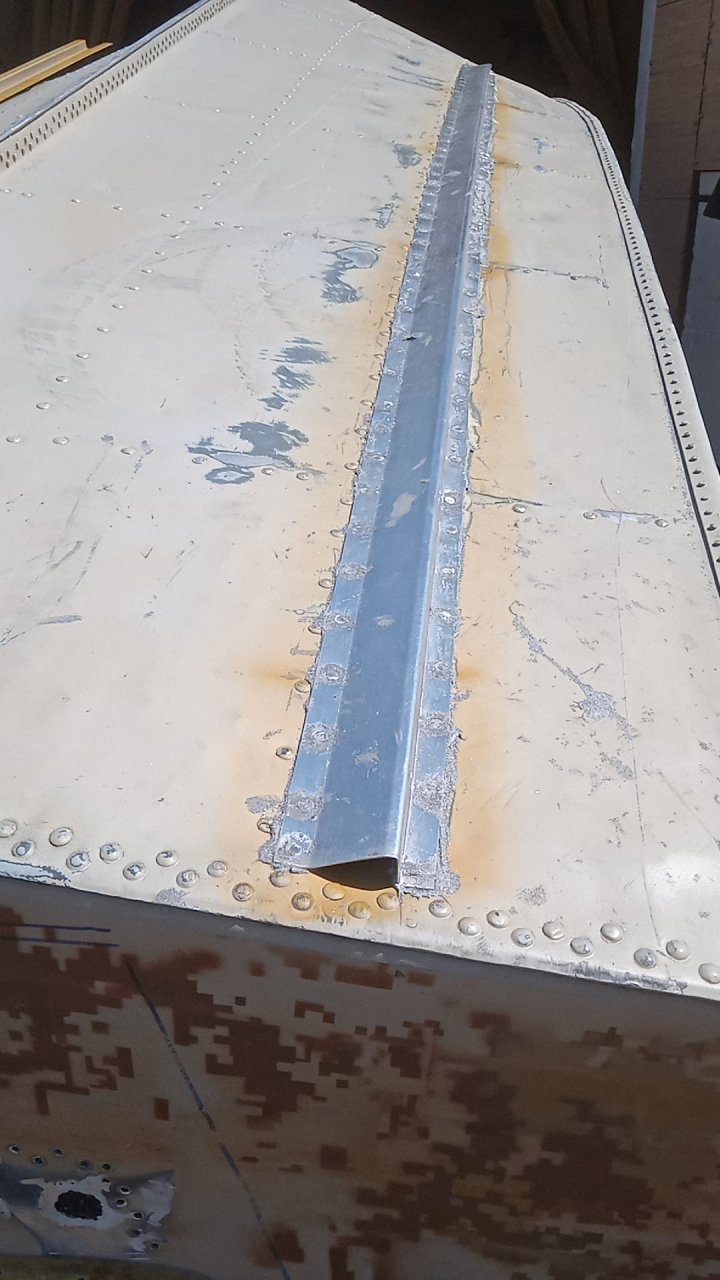

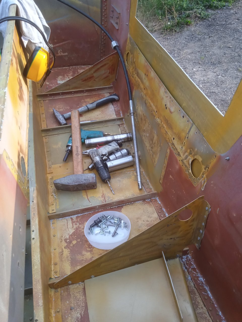

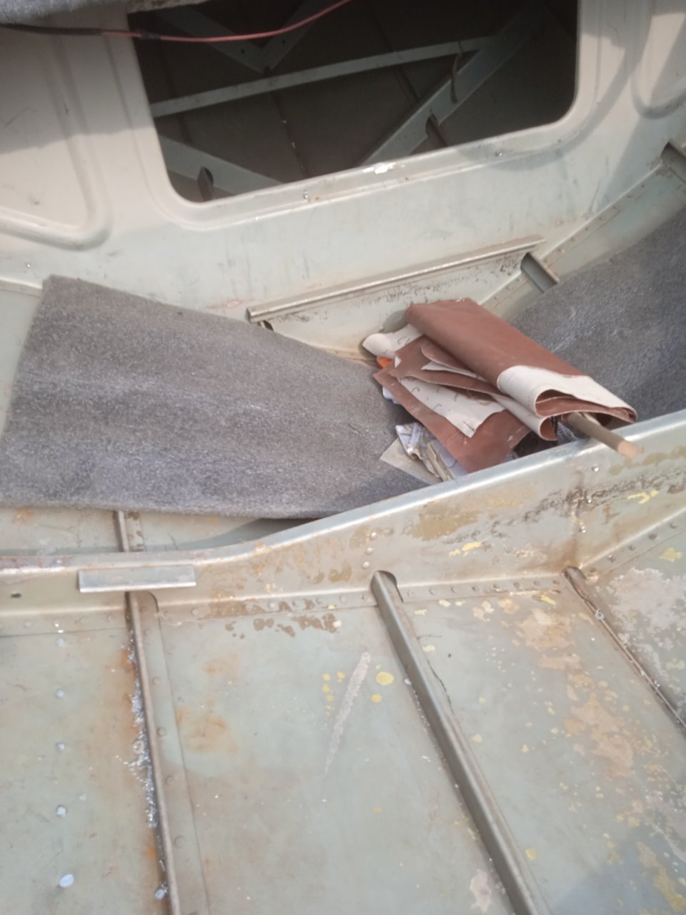

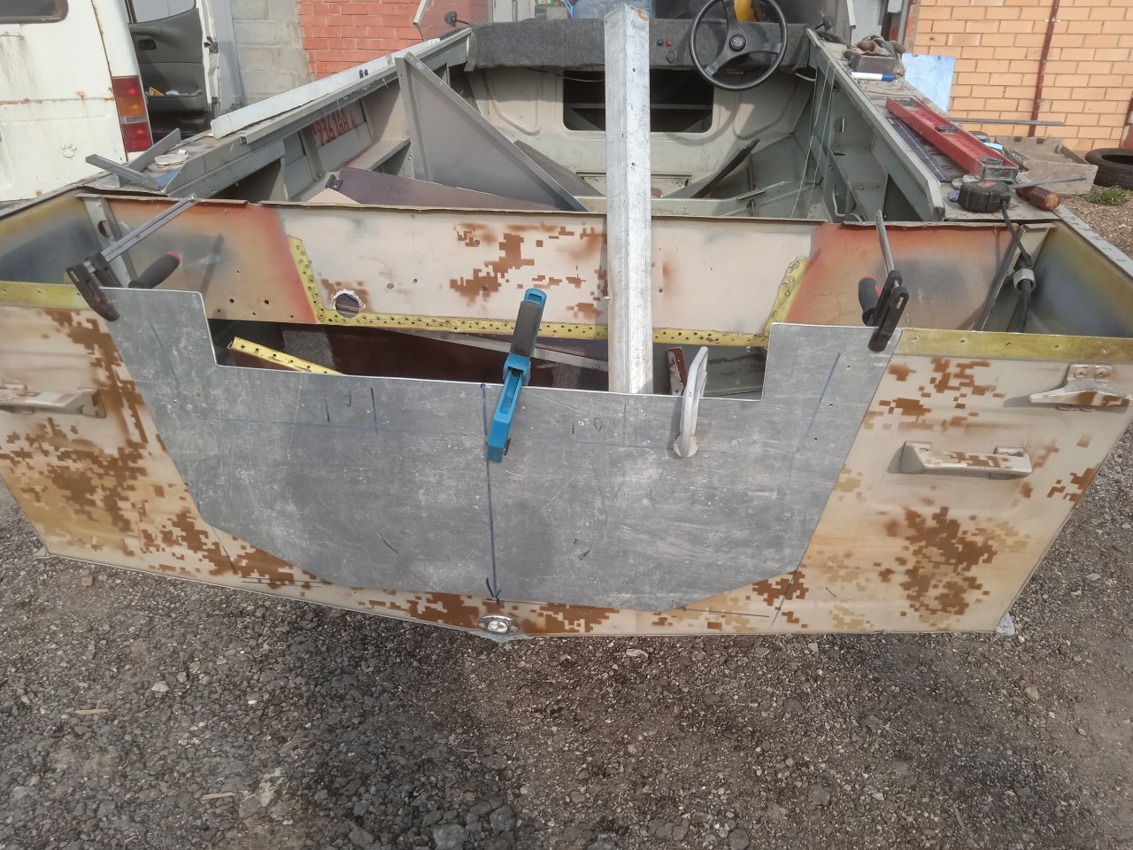

Процесс идет.
135,7 КБ Просмотры: 357
137,7 КБ Просмотры: 390

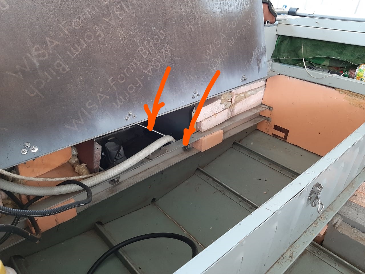

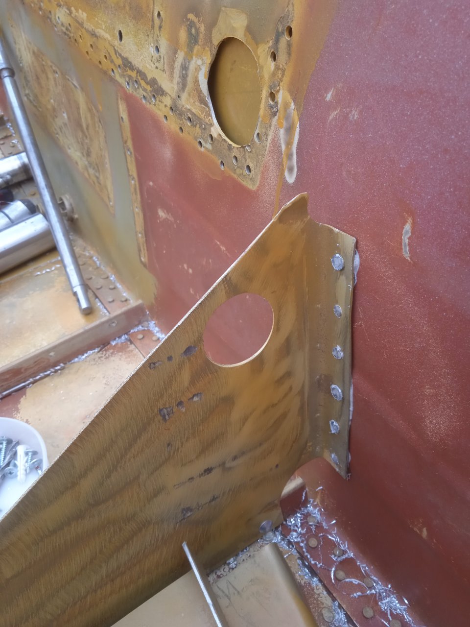

достаточно. Я буду накладки ставить изнутри 2 мм и проклепывать с днищем.
