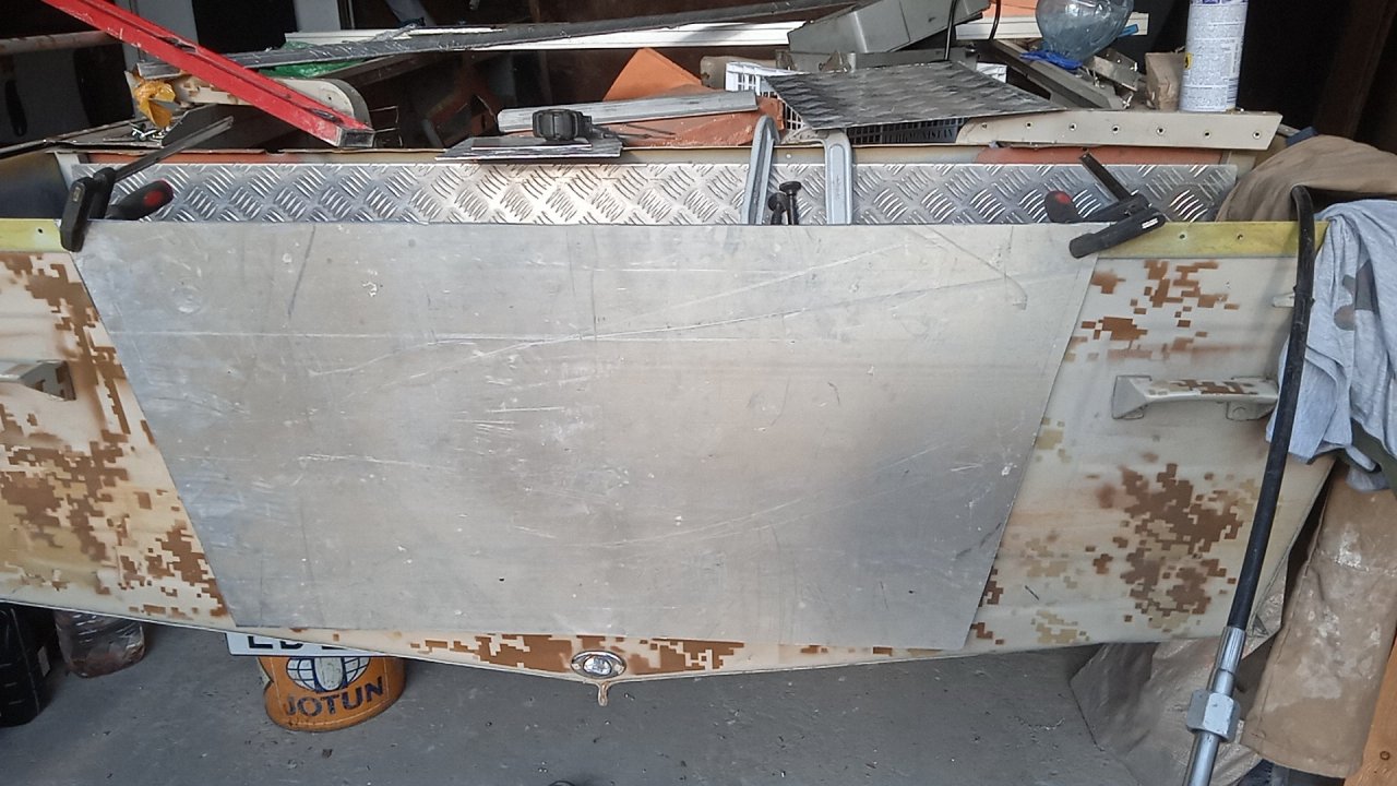

Нет, дерева не будет. Только люминь. Будет 3 мм амг накладка снаружи. Внутри внизу 4 мм швеллер с широкой полкой, вверху 4 мм длинный швеллер с узкой полкой. Между ними будет полка, она же силовой элемент. Рецесса не будет. Транец будет усилен кницами к бортам и днищу.

Примерка чего!? Недавно прошол эту процедуру на своей лодке. Самым верным решением примерять с мотором! У многих моторов длина ноги совсем не 508 мм,а зачастую больше.
Почему рецесса не будет? Не будет у тебя её захлестывать волной? Когда будет стоять возле берега и будет штормить, у нас не одну лодку захлестнуло Иногда штормит и рецессы не спасают!

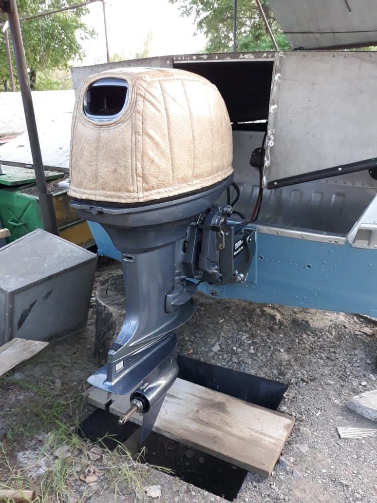

Володя привет. Примерял крепление трима к транцу. Соответственно места крепления болтов, чтобы правильно устаноаить усиление внутри транца. К сожалению не нашёл информации о креплению трима sea pro к транцу. Мотор будет Ямаха 40 с длиной ногой. Расстояние 508.

А у нас в плохую погоду лодки кормой к берегу на пару якорей ставят.
Поищи на ютубе есть.Примерно 5-7 см от края транца.Тогда плита будет плюс ,минус по плоскости днища.При установке мотора на подъёмник можно будет подогнать точнее.Ну на Казанке как то так .

Я и спрашиваю совета. Олег посоветовал транец поднять до верхней точки и зашить. Волны не должны захлестывать через верх. В середине будет силовая полка, под ней пенопласт, а сверху будет два люка.

Володя у тебя на фото короткая нога. Если поднять под длинную ногу, то останется где-то 50 мм. Поэтому есть смысл зашить по вверху.

Берешь доску, имитируя транец, крепишь к ней кусок тонкой фанеры или оргалита, вешаешь на нее подъемник, мотор, вымеряешь, рисуешь накладку, вырезаешь по контуру фанерку. Шаблон готов.
Полезно будет разметить отверстия, чтоб все это можно было поднять или опустить. Все элементарно и ненадо ни у кого ничего спрашивать.

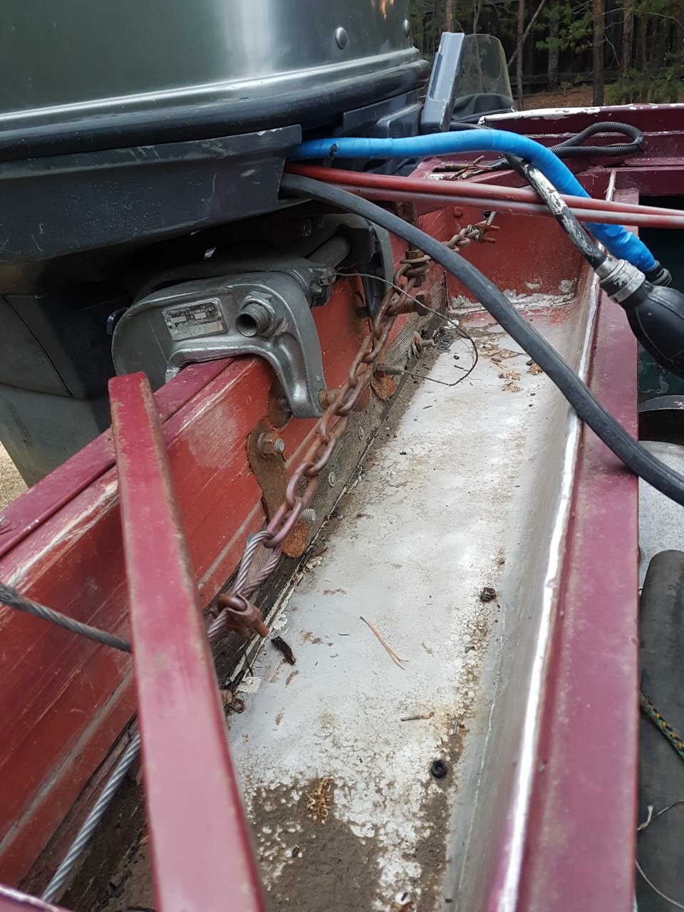

Можно и такой вариант,сразу не зашивай, повесь мотор и поставь троса газ-реверс ,подними мотор и посмотри будут ли троса упираться в зашитое место,если будут упираться будет ломать троса. У нас на Крыму делали так ,гнуло троса ,пару раз выровняли их обломило.
Спросить совета ни когда не поздно! Не зря пословица есть:век живи и век учись.

Константин все верно. Только в троса все упирается. В остальном думаю проблем нет.

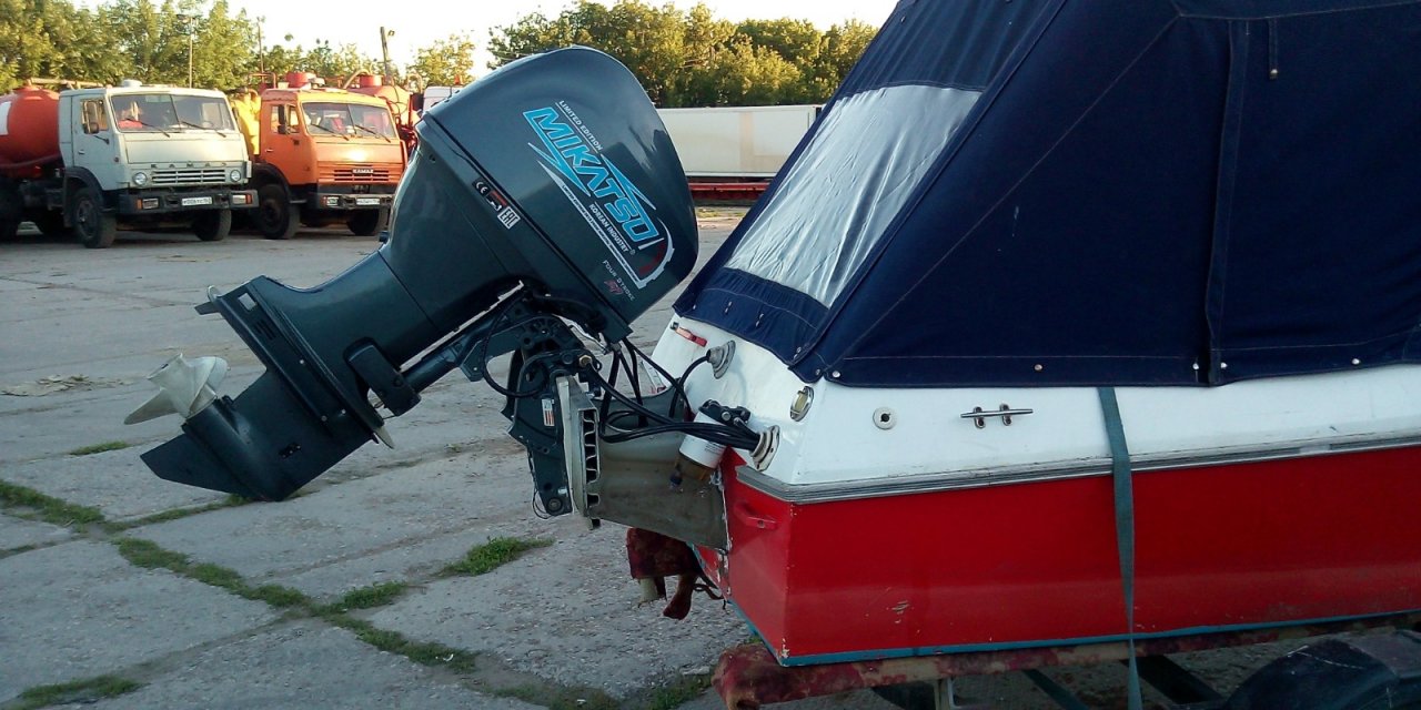

Высоту транца надо вымерять как будто у Вас нет электротрима, если резать киль то можно вровень или -10 мм от АКП, если не резать, то минус 20 мм. Электротрим позволяет поднять мотор несколько выше за счет отдаления ноги от транца, но это только эксперементальным путем. У меня с вертикальным лифтом Ю-2 с Я40 имела подъем АКП выше до 40 мм, но правда на поворотах были прохваты. Зато скорость выросла на 3-4 км/час.

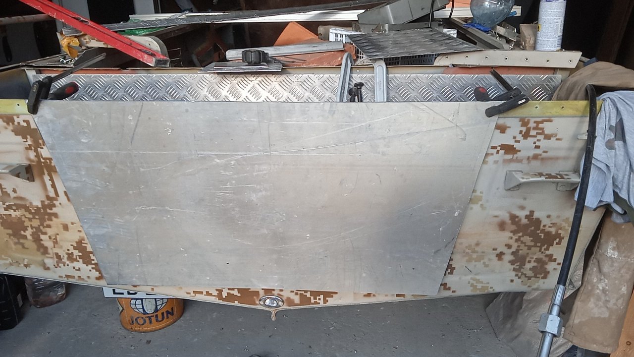

Юрий если я спрашиваю совета, это не значит что я ничего не понимаю. Трим уже сам поднимает мотор на 80 мм. Обрезание киля избавит от прохватов. Сдвиг тоже внесёт свою положительную лепту. Не хочется сверлить лишние отверстия под трим. В этом и был вопрос. Я уже примерно определился и накладка вырезана. Осталось вырезать под рецесс.

При выносных транцах подъем в среднем 11-12 мм на каждые 100 мм выноса .

Привет,Олег.А откуда такие цифры ? :?
Володь , по памяти из какого то справочника , когда Ладогу переделывал под выносной и ставил 30 Сузу все совпало , недавно мотор поменяли на 40ку , 4тактник , вот и вспомнил , опять попали.

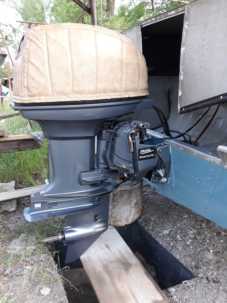

Вопрос не праздный. У меня сейчас процес настройки моего комплекта.Ямаха 40 и си прошный подъемник..При установке выставил плиту в ноль по днищу.Скорость 50 при 5400 об.Прохватов при маневрах нет.Вот и думаю; поднимать ещё мотор или нет :?

тоже помню такие цифры только по американски. на каждый дюйм выноса подьем на сколько то там дюймов. а по факту каждые 100мм выноса поднимаем на 1 см с моим лифтом и получилось выше на 4см. все ок на полной тапке прохватов нет при поворотах.

Ценная информация. Думаю поднять на 2 см.
Володя если процесс поднятия не требует сверления отверстий, то нужно попробовсть. Нужно соединить теорию с практикой. И закрыть этот вопрос навсегда. Я передопатил интернет, но нигде информации не нашёл. Многие начинили и потом терялись. Я тоже готов потестировать, но только в сентябре. Сейчас работы много по корпусу,
Володь там целое обоснование было связанное с теорией и формулами даже график был , на каких скоростях какой подъем струи за лодкой , там еще куча факторов , под наши 40 - 50 км отимальные 11 - 12 мм , я не верю простым высказываниям все должно быть подтверждено либо теорией либо многократным опытом.
На моторных отверстиях подними , там же шаг 20 мм , как раз наверное попадеш в норму настроек между 2 и 3 отверстием . Отпишись по результатам .

Так и поступим! Сейчас с рулевым редуктором разберусь и трос новый должен к выходным придти .Будем пробывать! Спасибо.

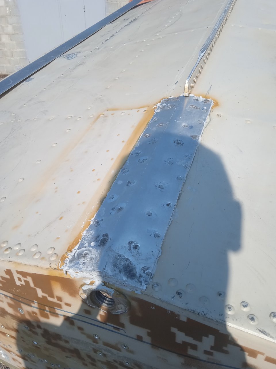

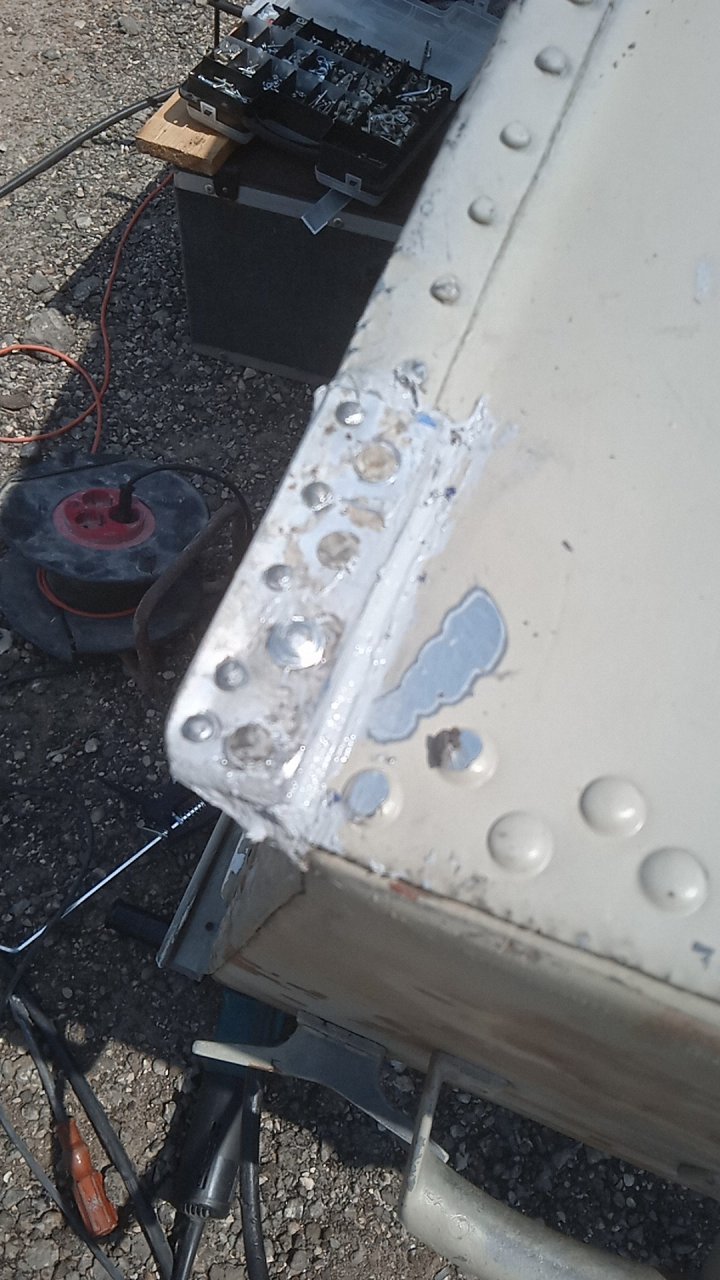

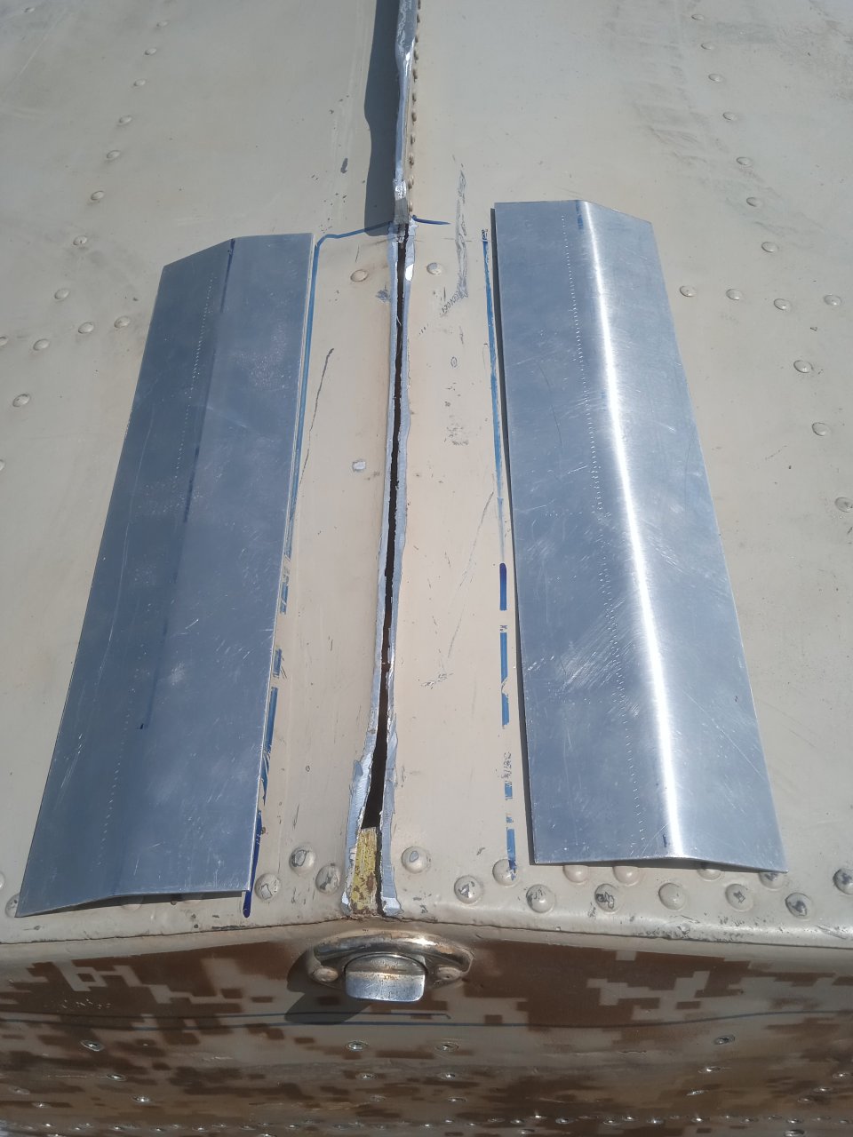

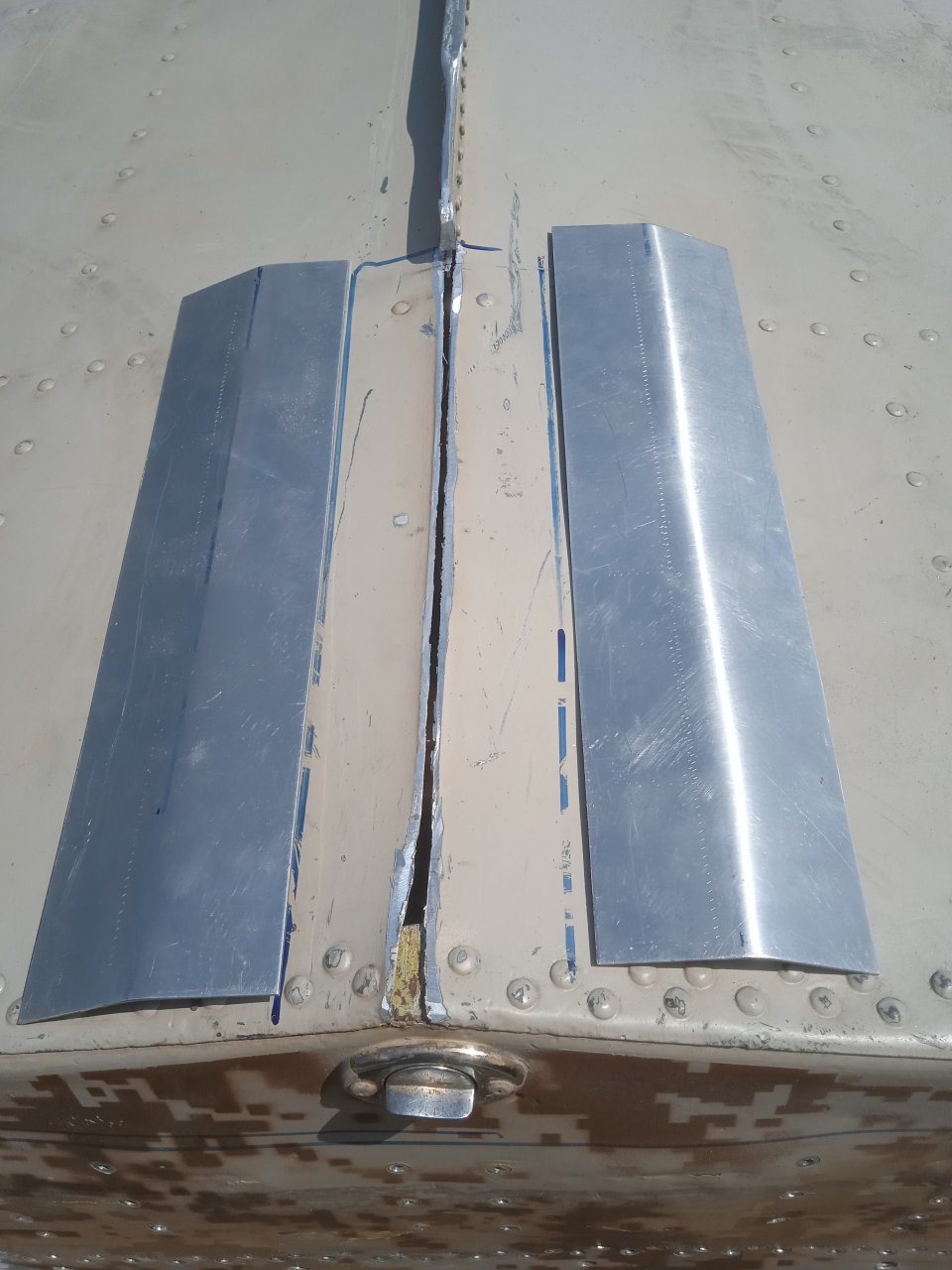

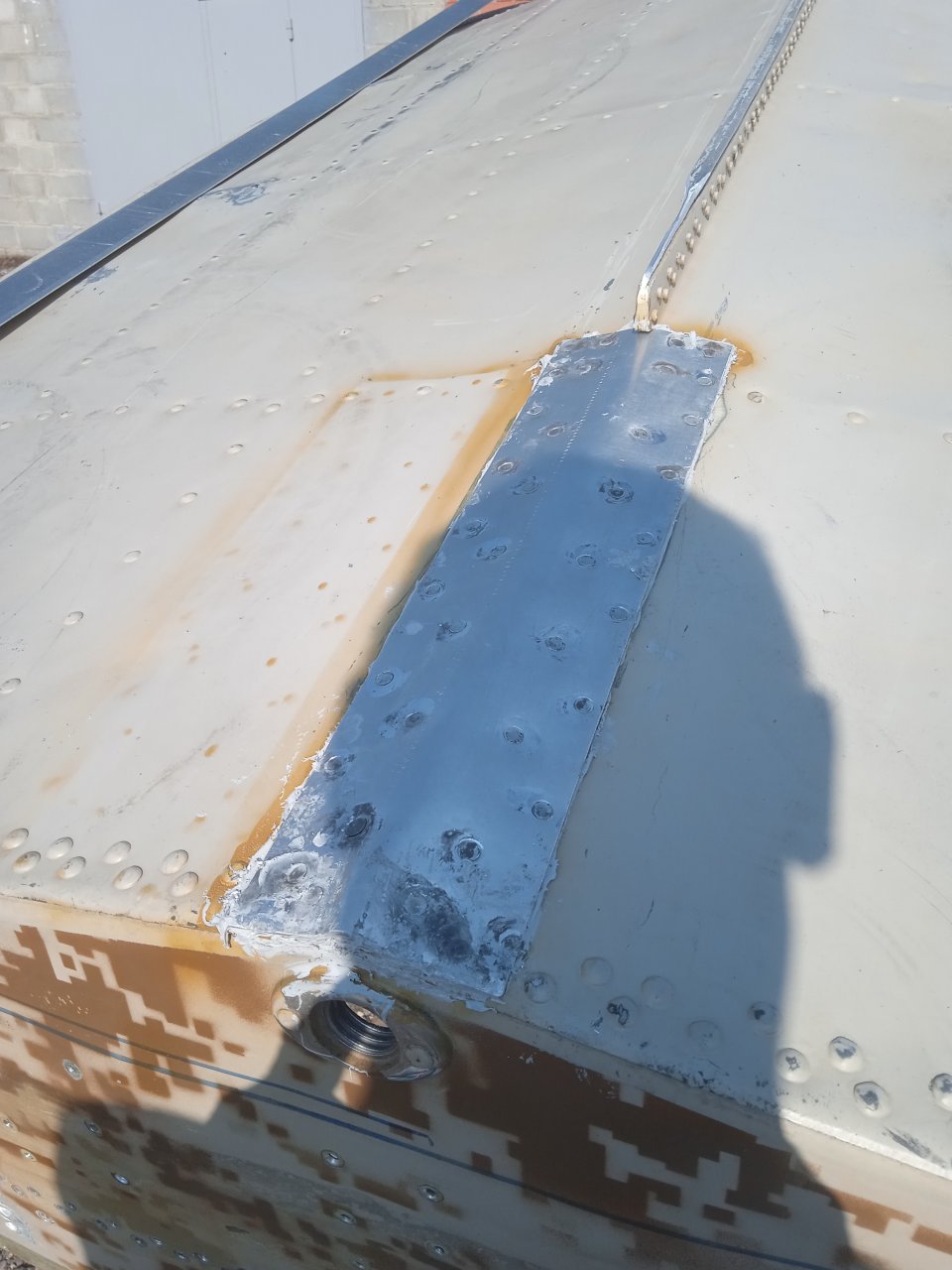

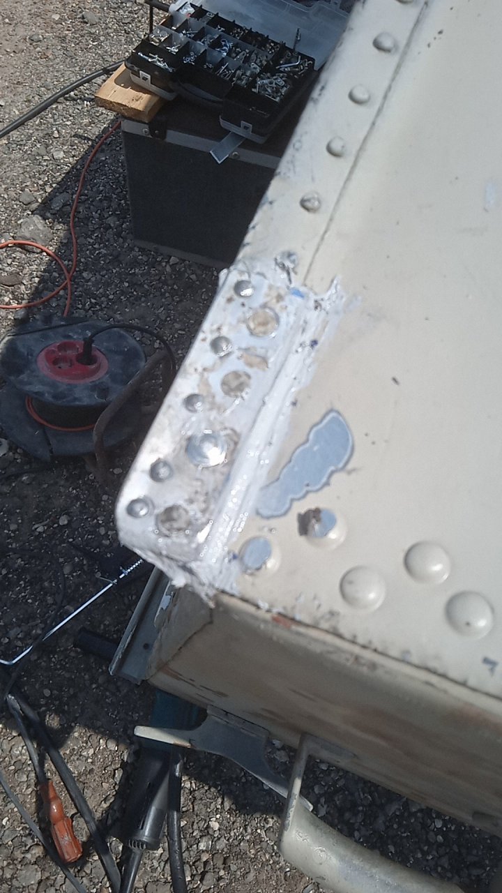

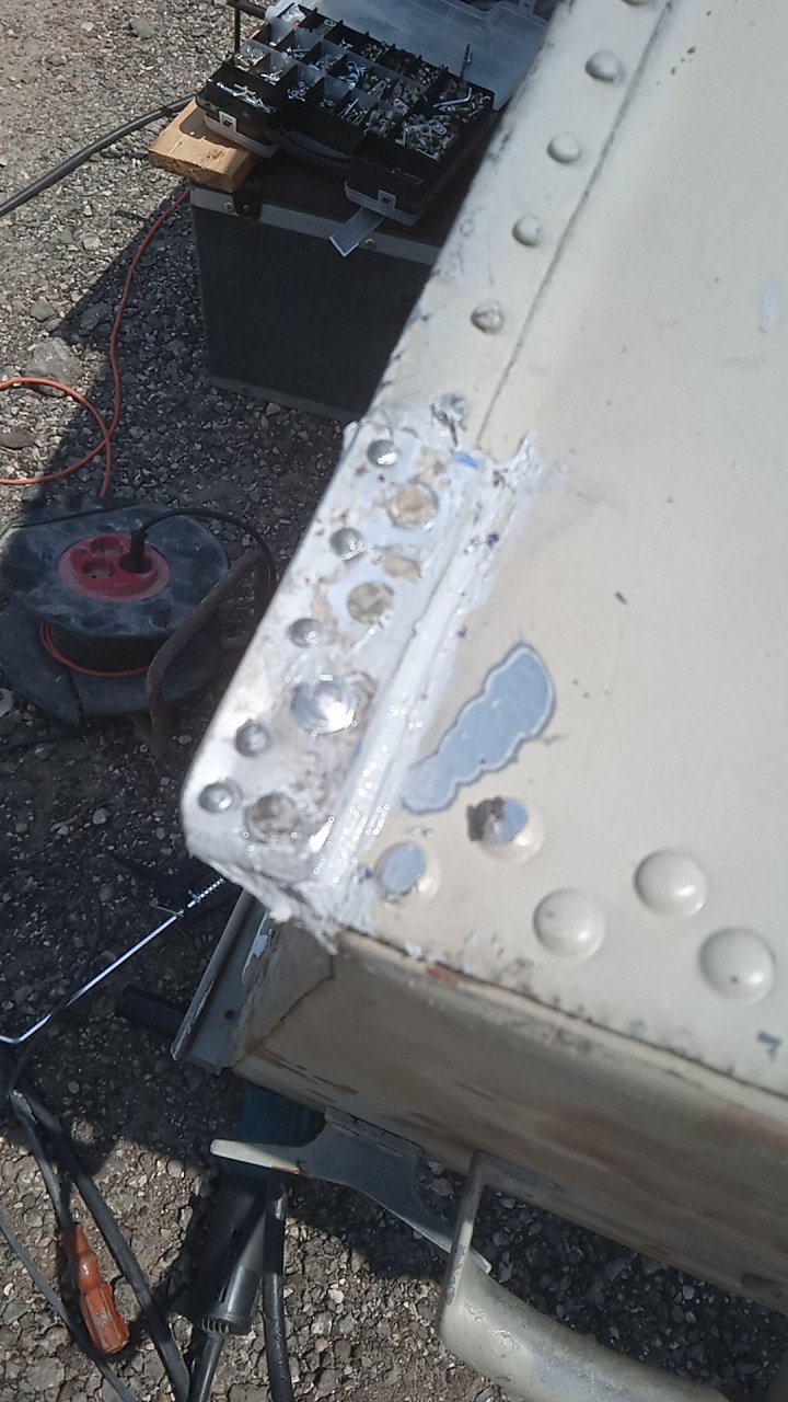

Работы идут потихоньку. Пылесос, керхер всё как у всех. Подремонтировал уголок. Выпрямил киль, срезал чуток вредного и поставил накладки из 2 мм авиационного АМГ 8. Так написано на металле, так что тапками не кидаться. Установил один редан. Завтра второй и фото завтра.

Что то фото не грузится.

Начало загружаться, но медленно. Жара опять вернулась. А вперёд двигаться надо.
