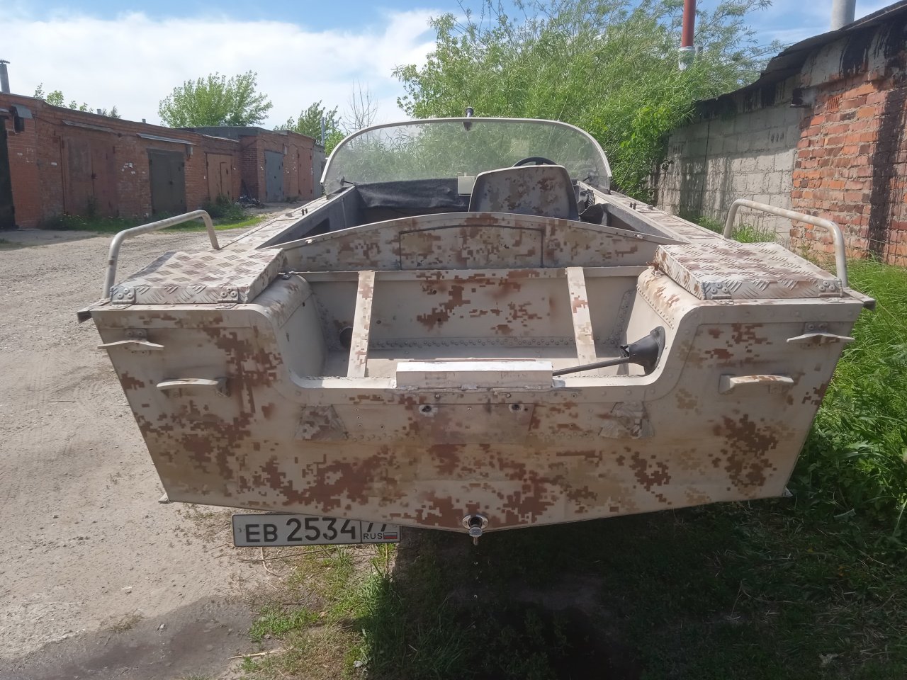

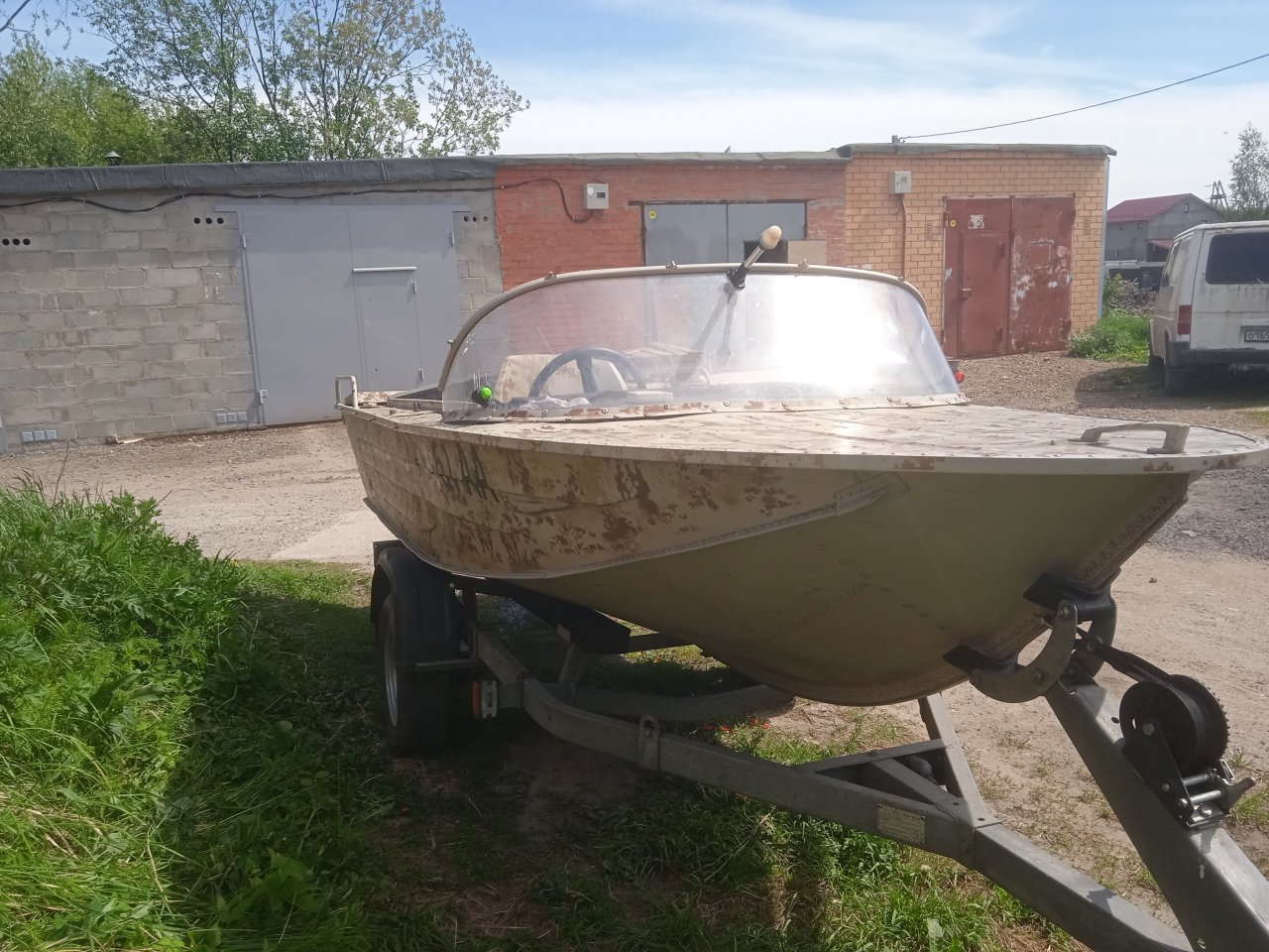

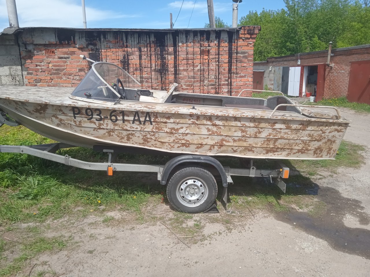

Присоединяюсь к обладателям Южанки-2. После долгих поисков, была куплена и привезена из Архангельской области. Договор подписан 01.00 9 мая. Как корабль назовешь, так и походишь на нем. Завтра будут фото. Сегодня в Москве. В общем принимайте и не обижайте. Жду ваших советов и критики. Лодка будет ходить под Ямахой 40 с длинной ногой и триммом SeaPro. Мотор и Трамп с зимы уже ждали лодочку.

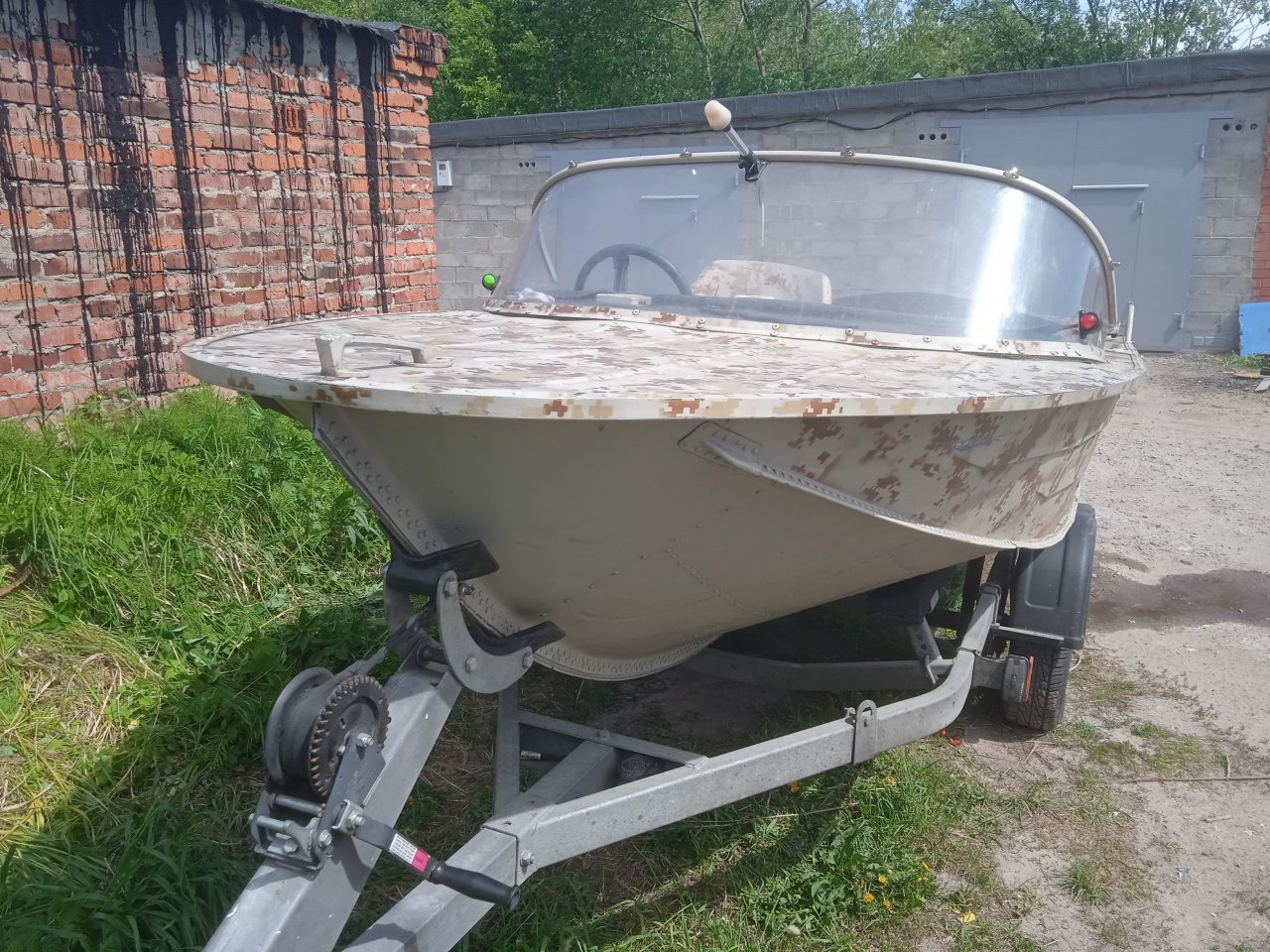

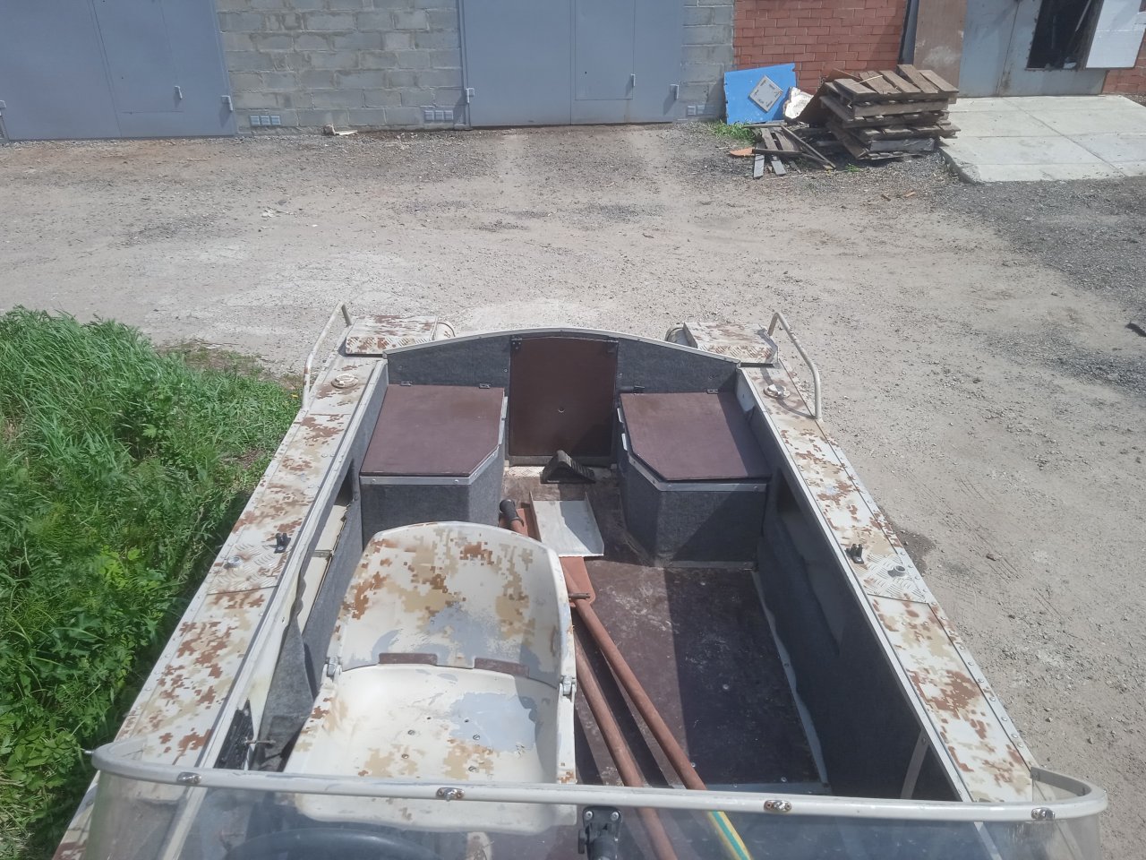

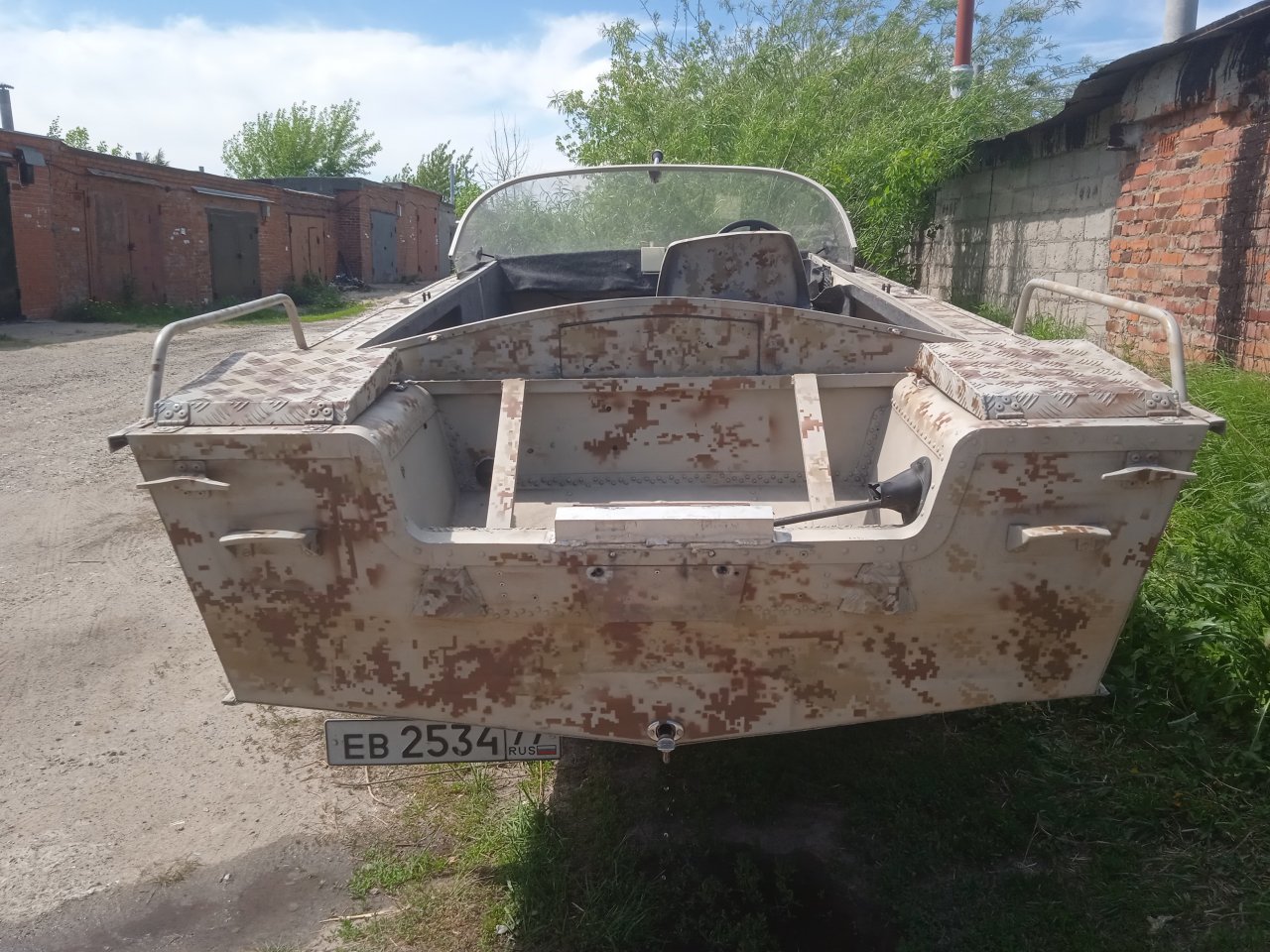

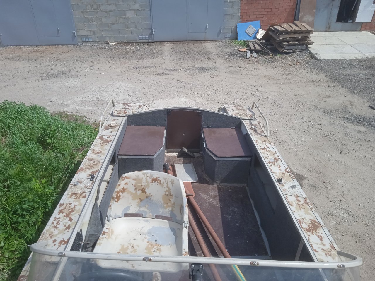

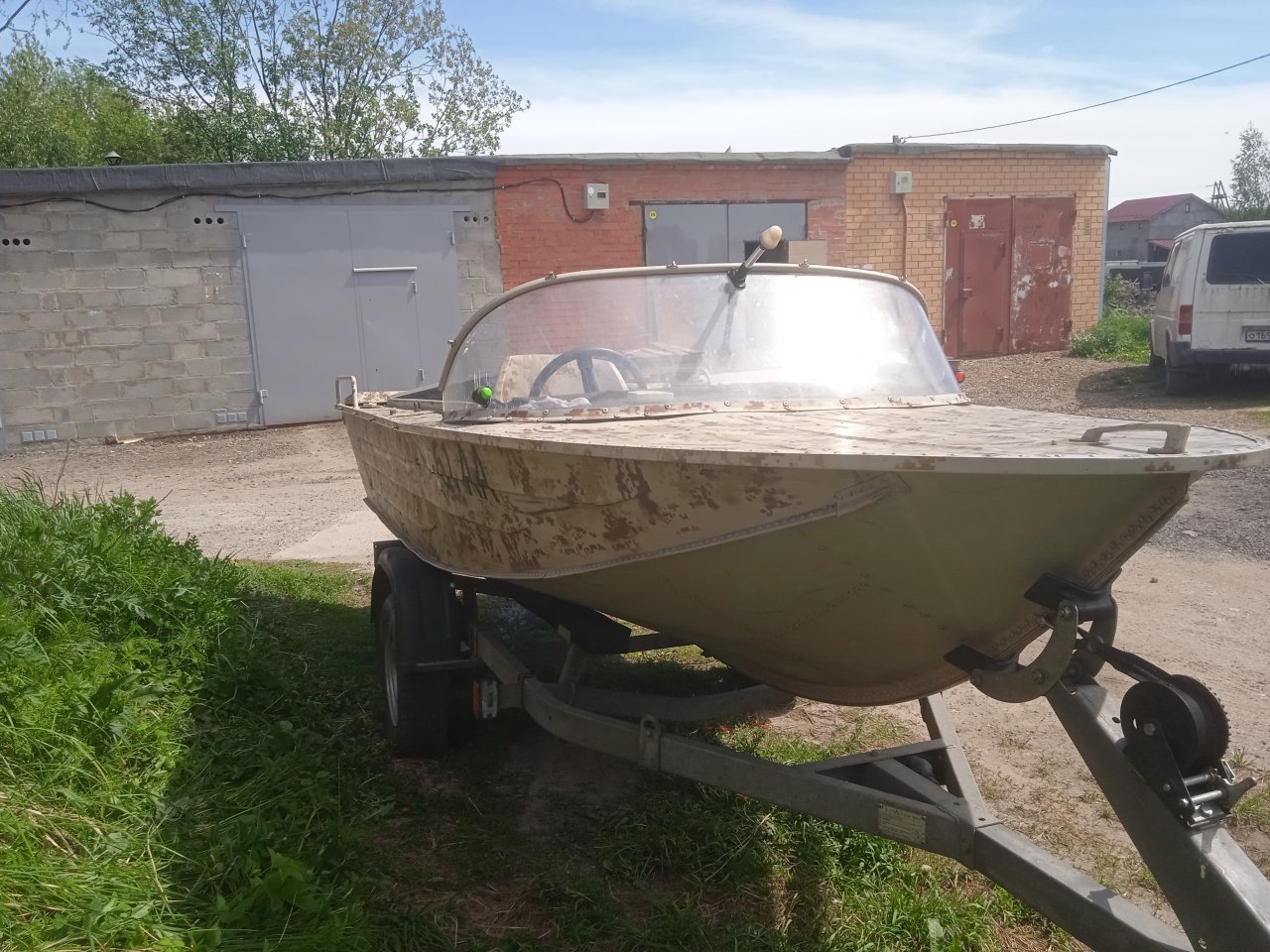

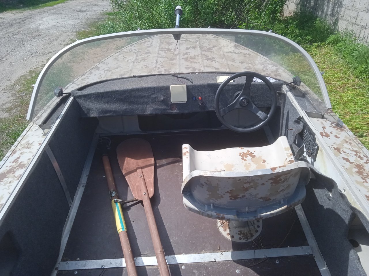

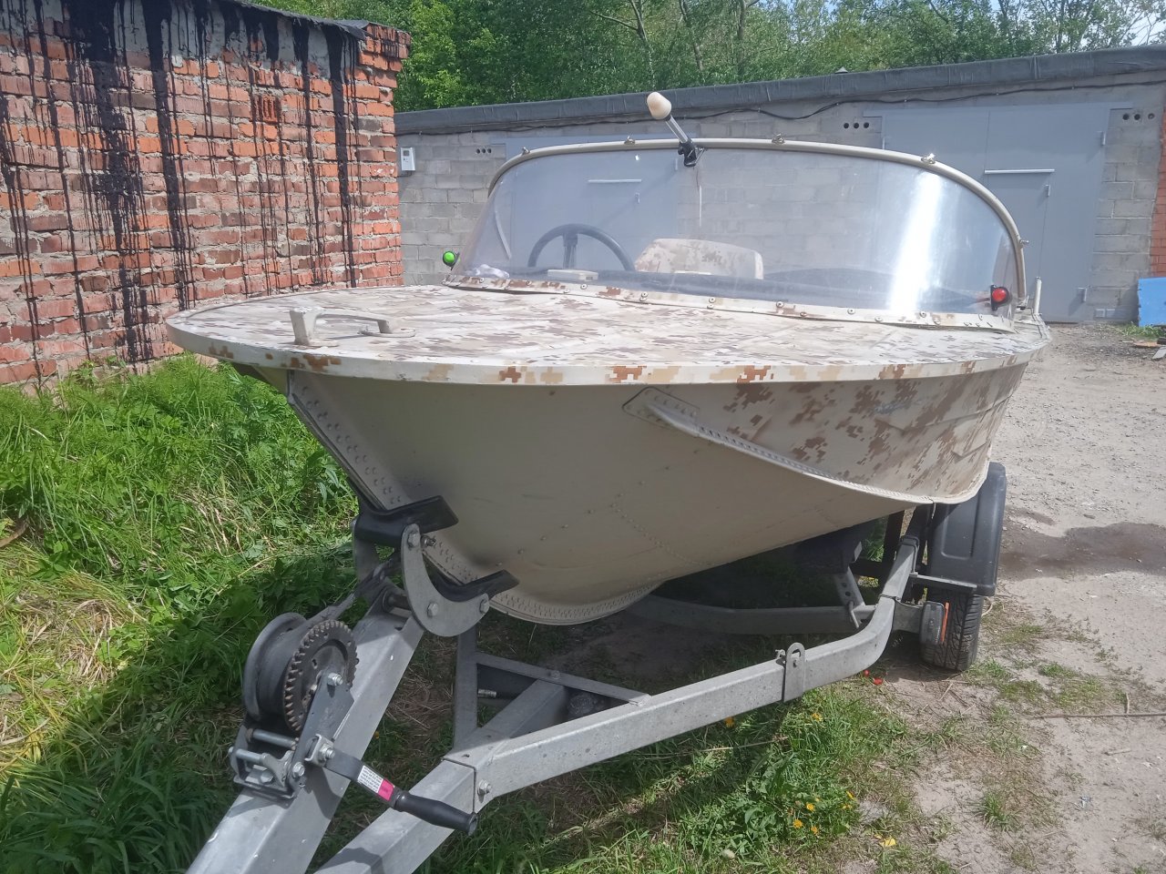

Вот фото .

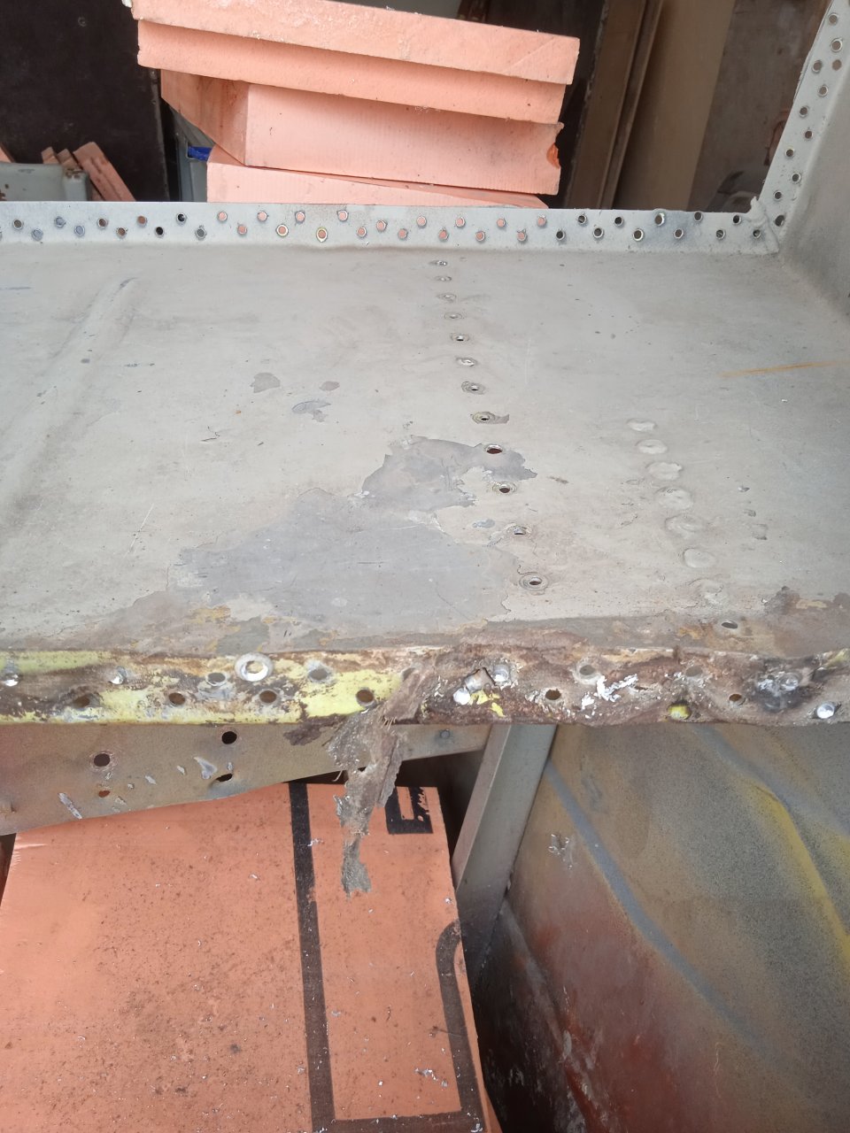

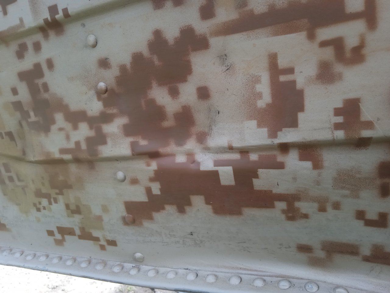

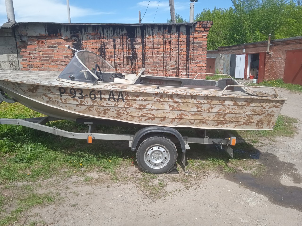

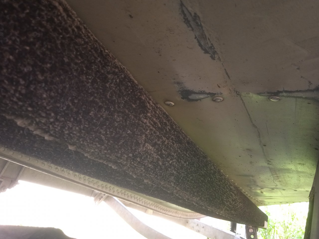

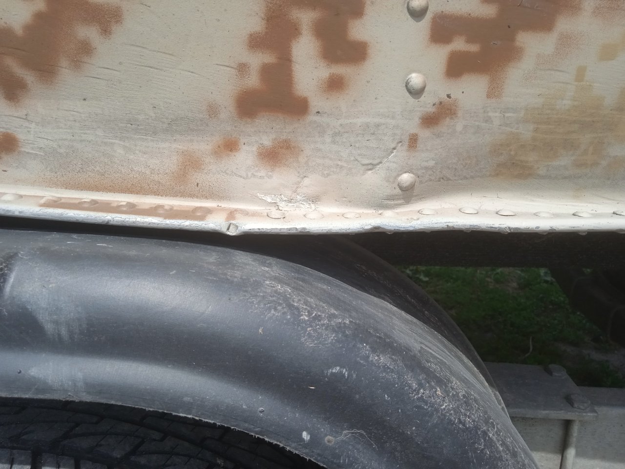

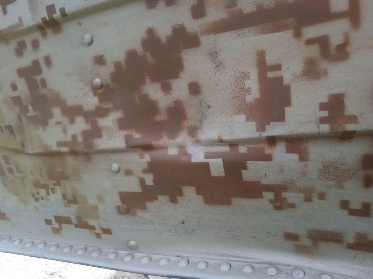

Вот следы эксплуатации.
9 792
6 609
Ничего с ней делать пока не надо. Повесить мотор и на воду. А вот она покажет все, но не сейчас, не завтра... Понимание придет к концу сезона. Вот тогда можно и обсуждать. Поправьте, если не прав.
Если транец сгнил, сделать накладку. По-любому усилить и на воду! Гонять в хвост и гриву, подмечать как она ведёт себя

Мотор с L ногой, трим и колхозное усиление транца требуют оперативного вмешательства. Ещё хочу удалить форштевень вредный. Ну и естественно электрику, машинку установить и ещё по мелочи. В сентябре на Волгу. Что не успею, зимой доделаю.

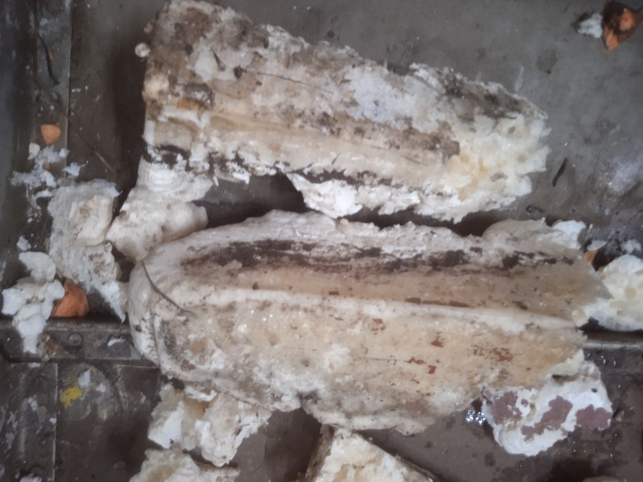

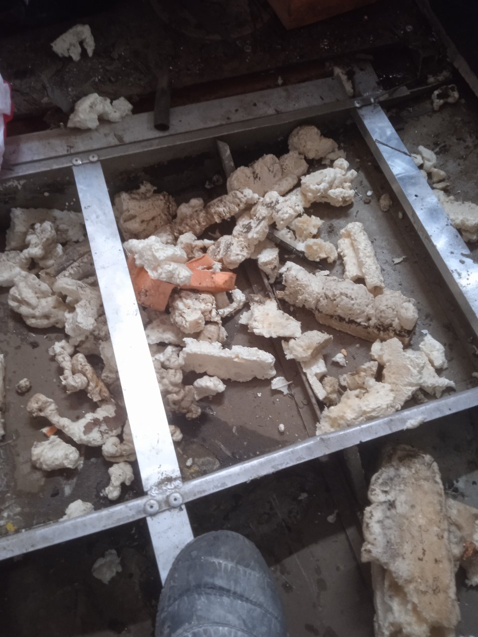

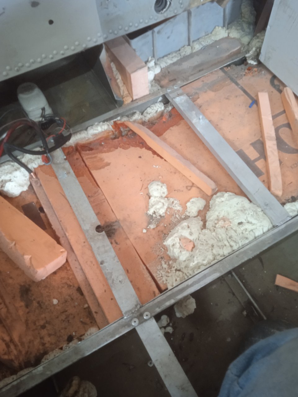

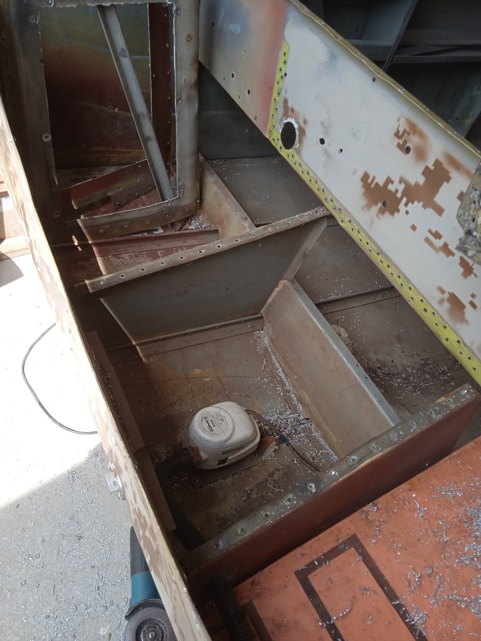

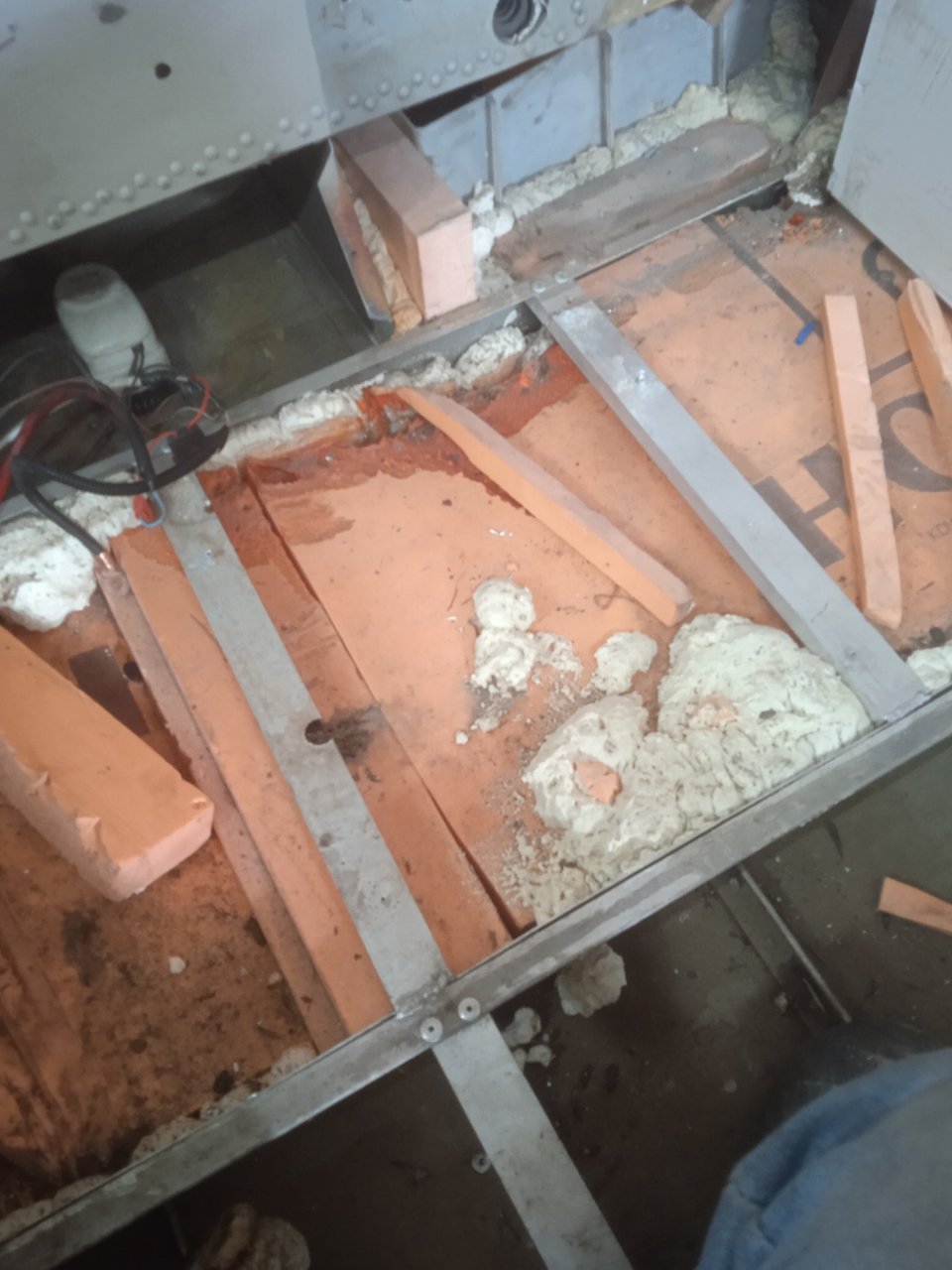

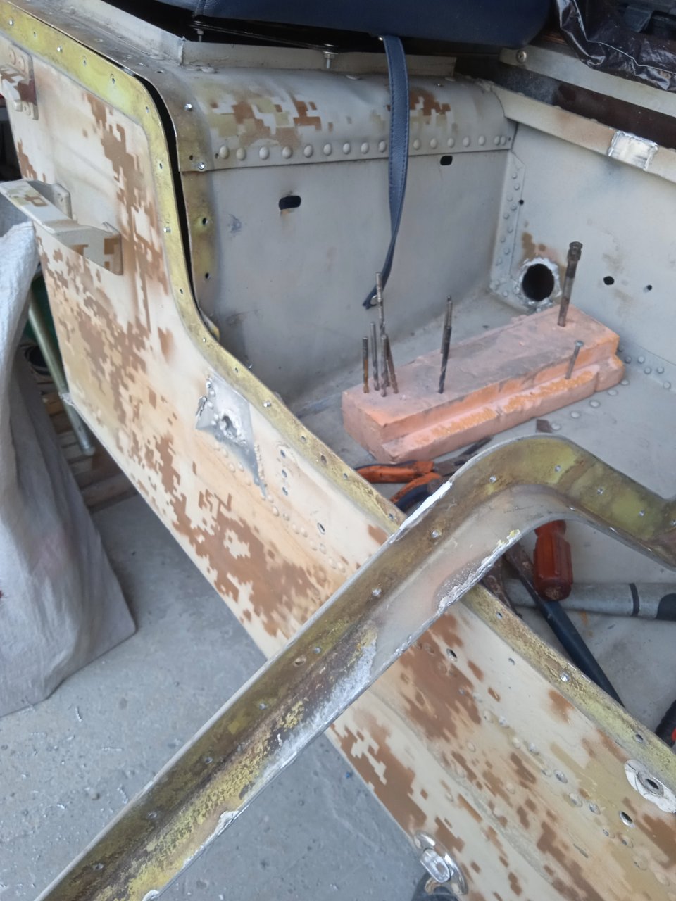

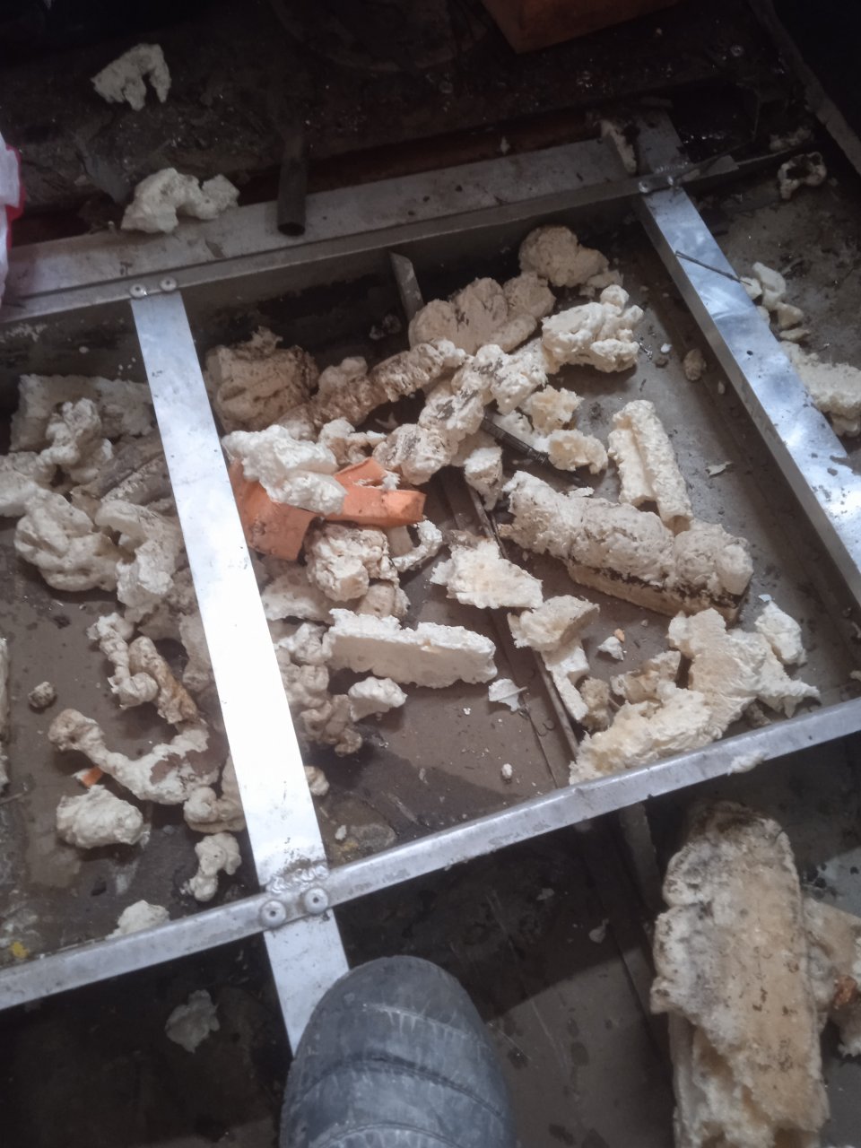

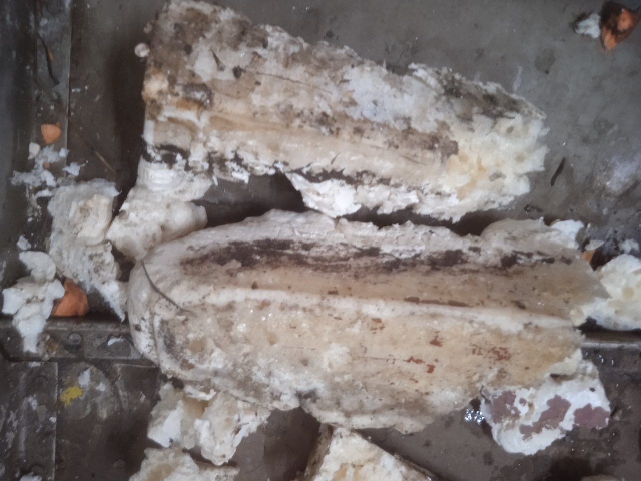

Начал демонтаж лодочки. Пенопласт пропитан водой. Ну и как не надо делать. Днище забито пеноплексом.

Раскажу обязательно. Пока рутина, разбираю, грязь и пену вытаскиваю. Ну и параллельно закупаюсь. Реданы, люки, заклепки, грунт, герметик. Ну и намечаю план первоочередных работ.

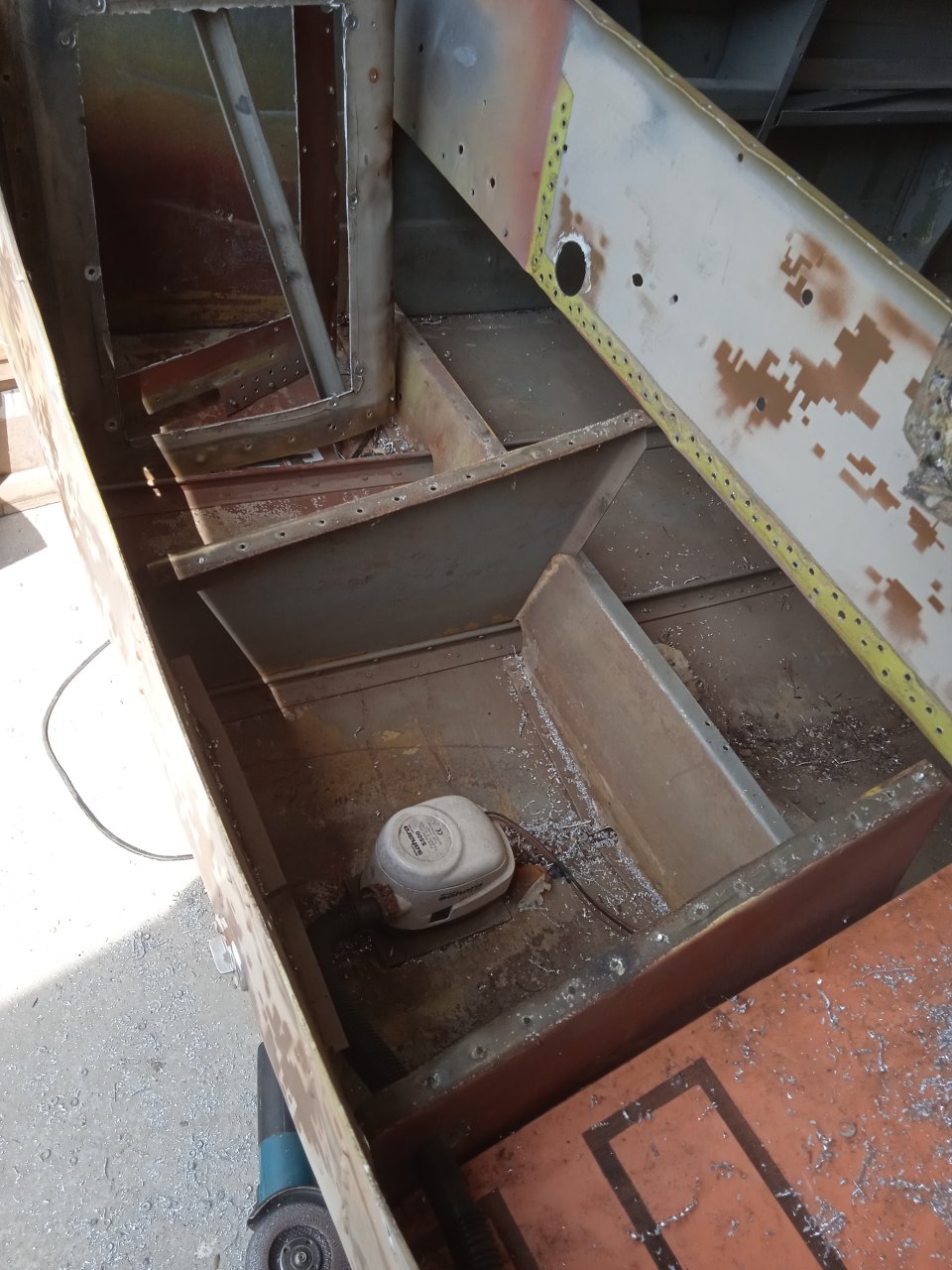

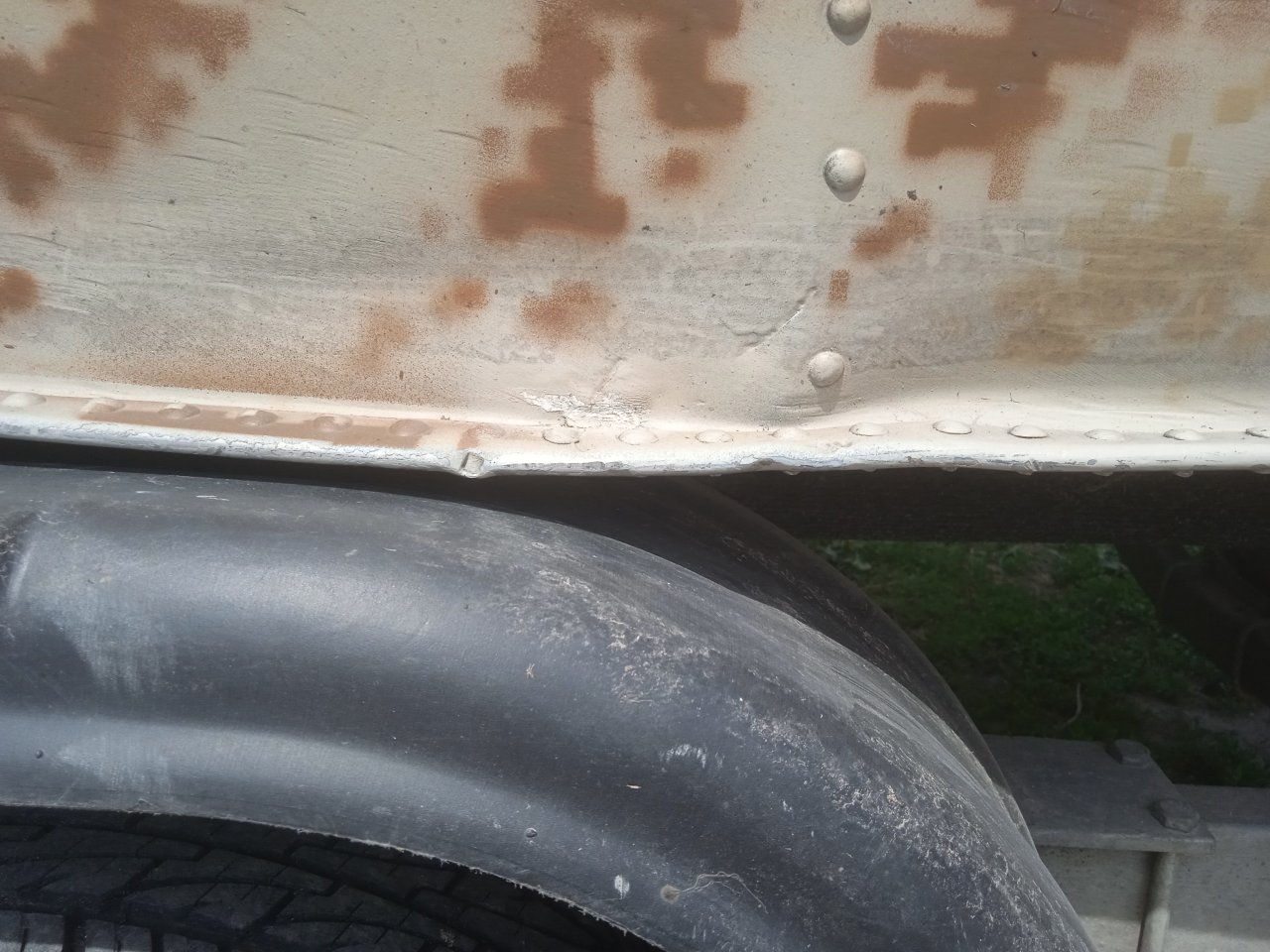

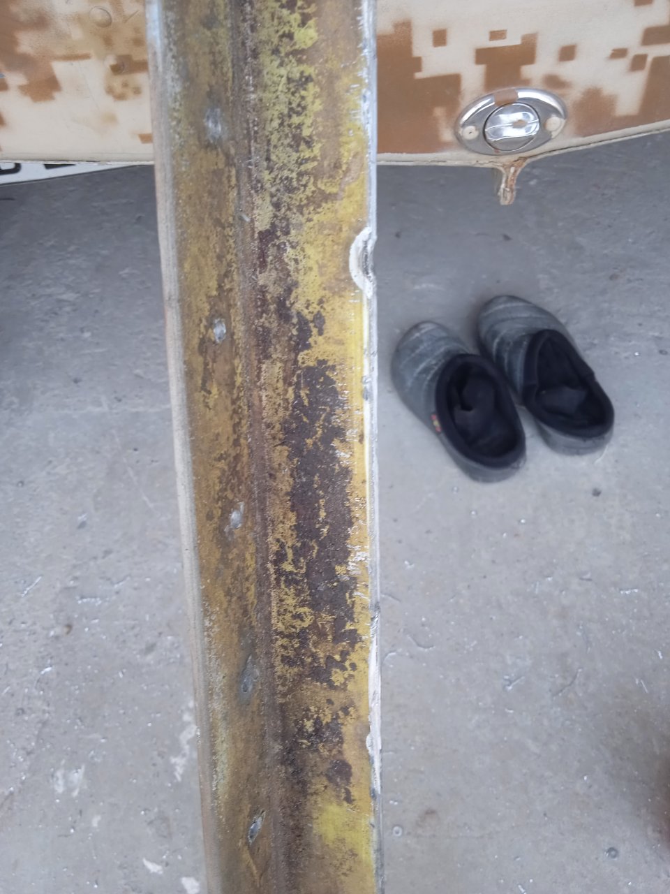

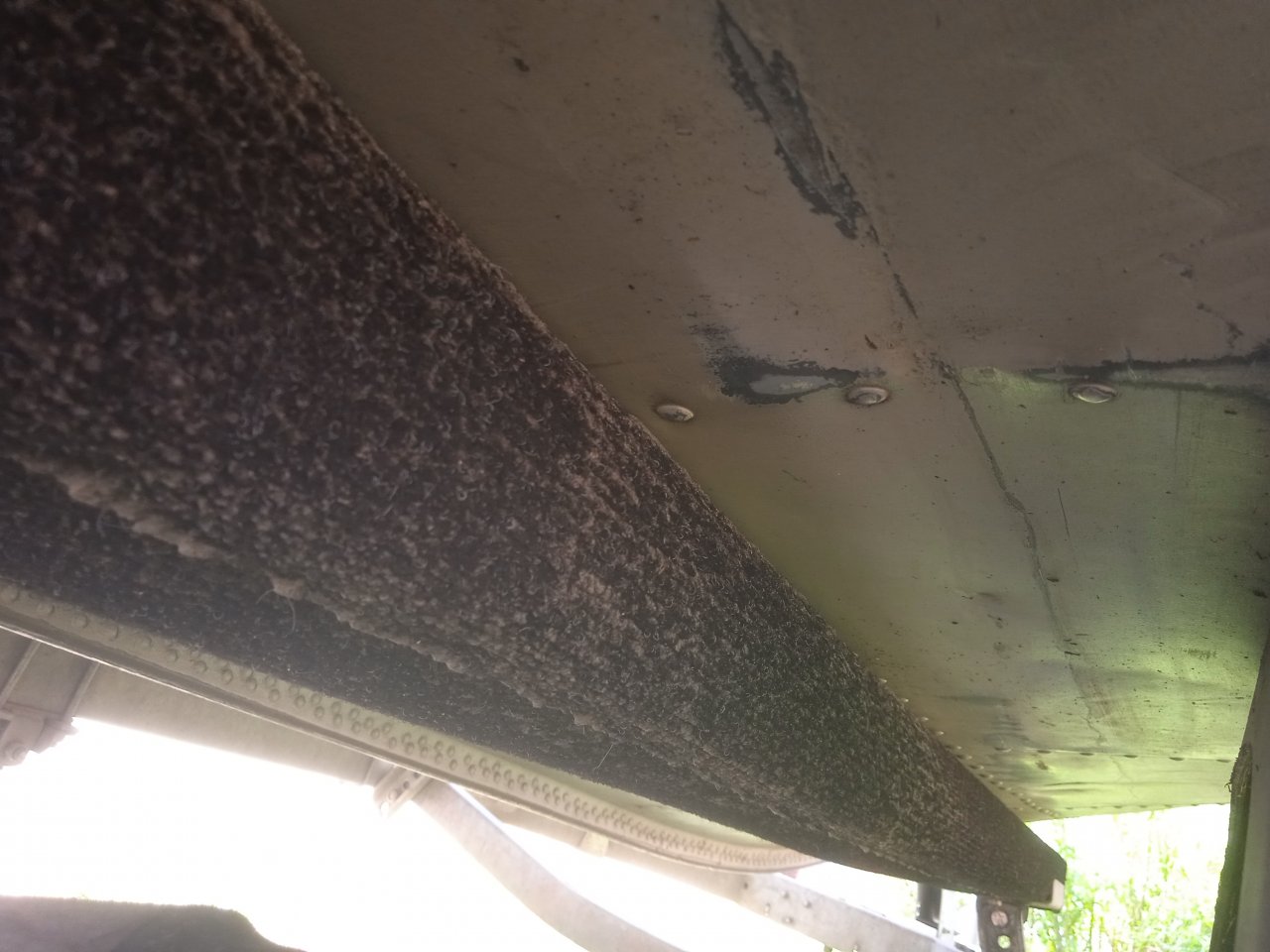

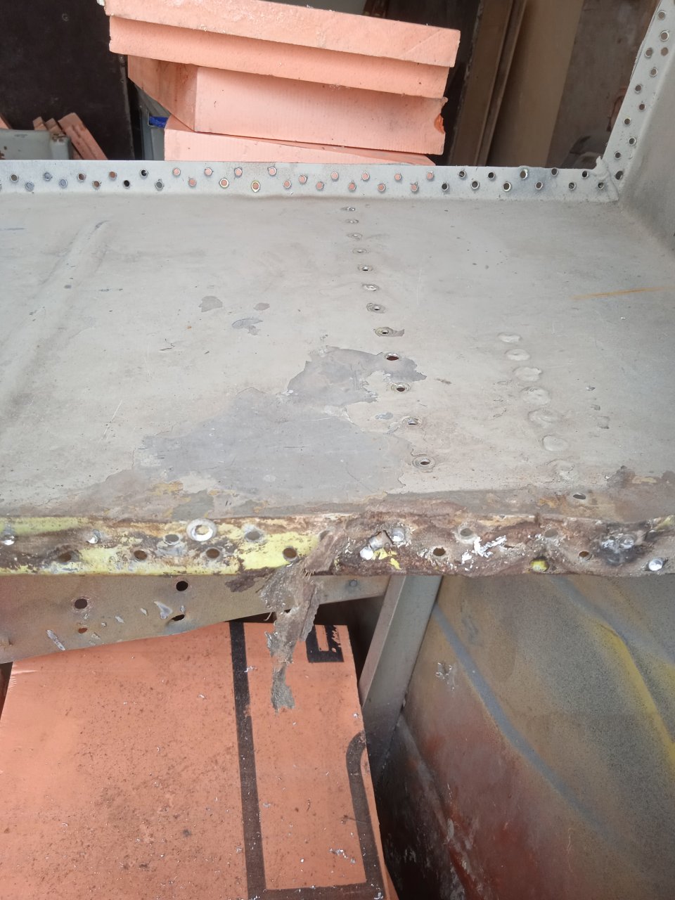

Вот что под уголком. Думаю будет правильно закладывать герметик под все соединения. Иначе водичка песочек и грязь обязательно затянет.

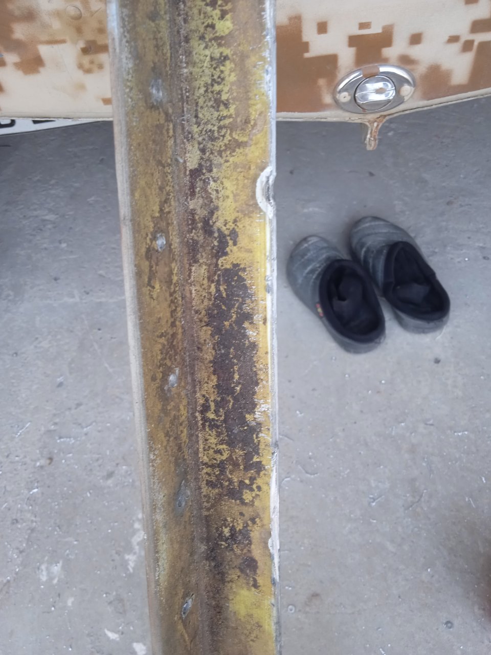

Забыл фото.

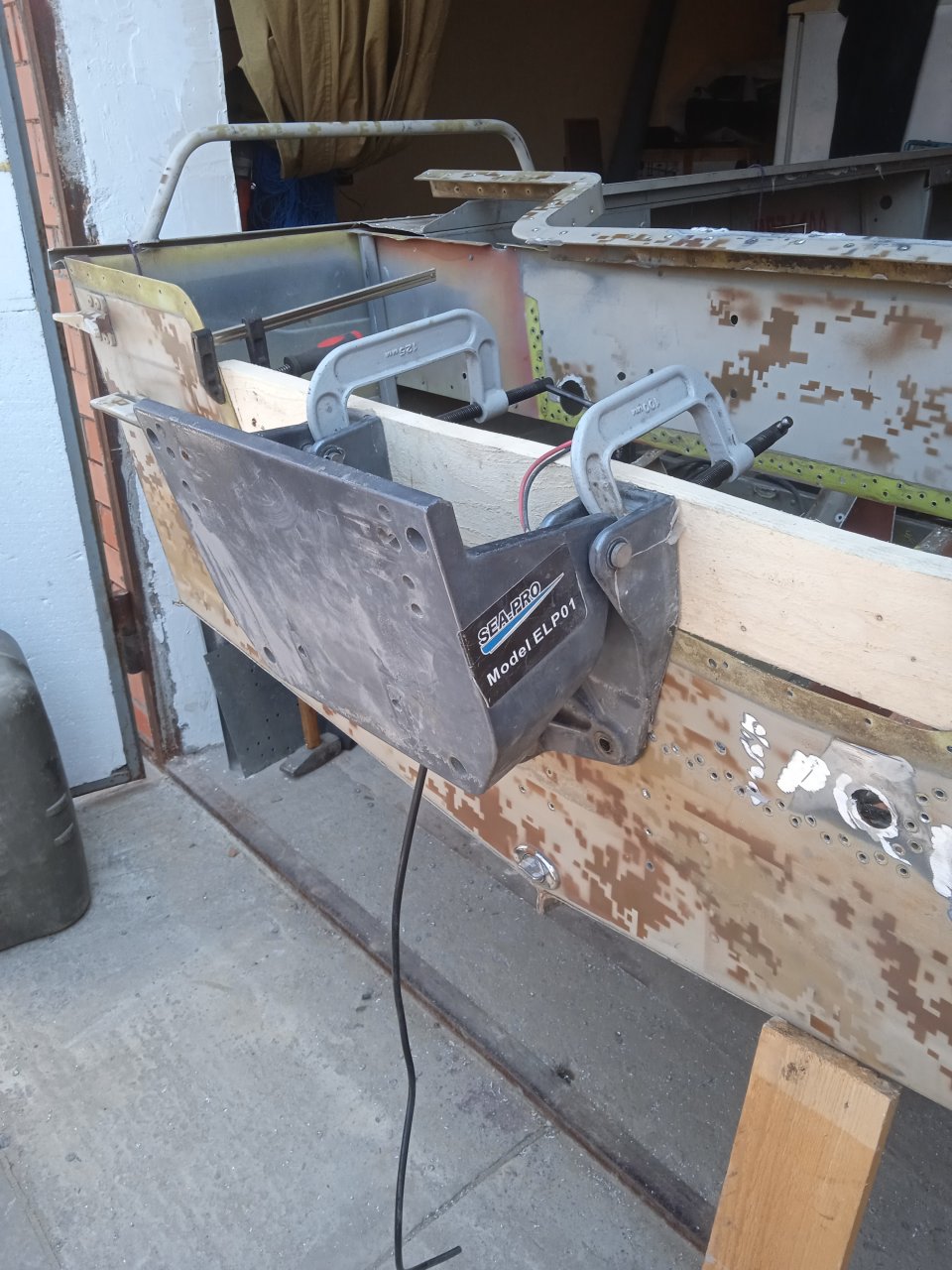

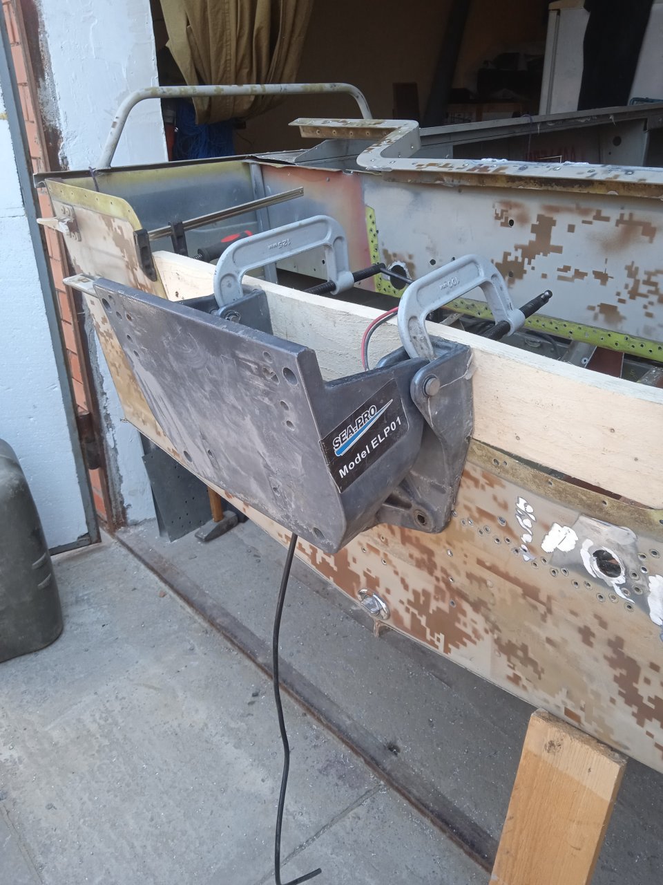

Подскажите на сколько нужно поднять транец под длинную ногу и трим sea pro? Желательно с фото. Пока не могу определиться. Пока высверливаю рецесс.
9 792
6 609
Вить, только эмпирическим путем. Все индивидуально. Во вторник приедете с Вадей, постараюсь объяснить.

Работы продвигаются медленно, сказывается жара. Теуколку время не пощадило.
От киля до верха транца 51-52 сантиметра должна быть.

Константин спасибо. Есть фото? Предстоит накладку на транец вырезать, не хочется промахнуться. А то цены не гуманные нынче.
Доброго времени суток всем! У меня лодка Крым, я на нём поднимал и усиливал транец .делал накладку 11 сантиметров, на вашей лодке немного по другому. Если помогут мои фото с Крыма могу скинуть.

Как усилить транец знаю. Вопрос на сколько поднять, с тримом Sea Pro. Уже пора пилить накладку, чтобы не останавливать процесс. Времени немного до сентября. Хочу сделать транец, рецесс, полы и срезать киль. Остальное зимой. В начале сентября отпуск и поездка на Волгу.
С этим тримом я не сталкивался ,у меня стоит ямах 60 с тримом, делал так что бы кавитационная пластина была на 1 сантиметр ниже уровня киля, или же в один уровень с килем можно и поднять выше уровня на 1-2 сантиметра, но тогда возможны прохваты воздуха на поворотах. Замеряйте высоту от крепления до кавитационной пластины ,тогда и будет понятна высота вставки.

Примерка.
