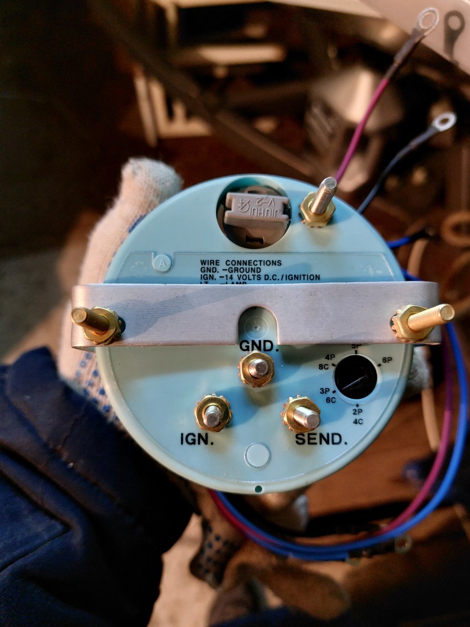

Добрый! Не хочу создавать новую тему. Вопрос по тахометру Меркури. Двигатель мерк/тохатсу 50 2т, подключён к тахометру, красный и чёрный провод с машинки понятно, белый как сигнальный подключён к send на тахе.
Регулятор на 6Р.
Винт стоит Блэк макс 10.3 шаг 13. Лодка волжанка 46.
Тахометр безбожно врёт, на макс газу показывает макс 3000 об, на холостом 500.
На среднем газу 2000.
При этом на макс открытом газу скорость по gps 52 км/ч.
Что не так? Чего ему не хватает?

Переставил указатель тахометра на 3Р и всё встало на свои места, холостой 800-900,макс 5800.

Судя по фото, твой тахометр подойдёт на ямаху

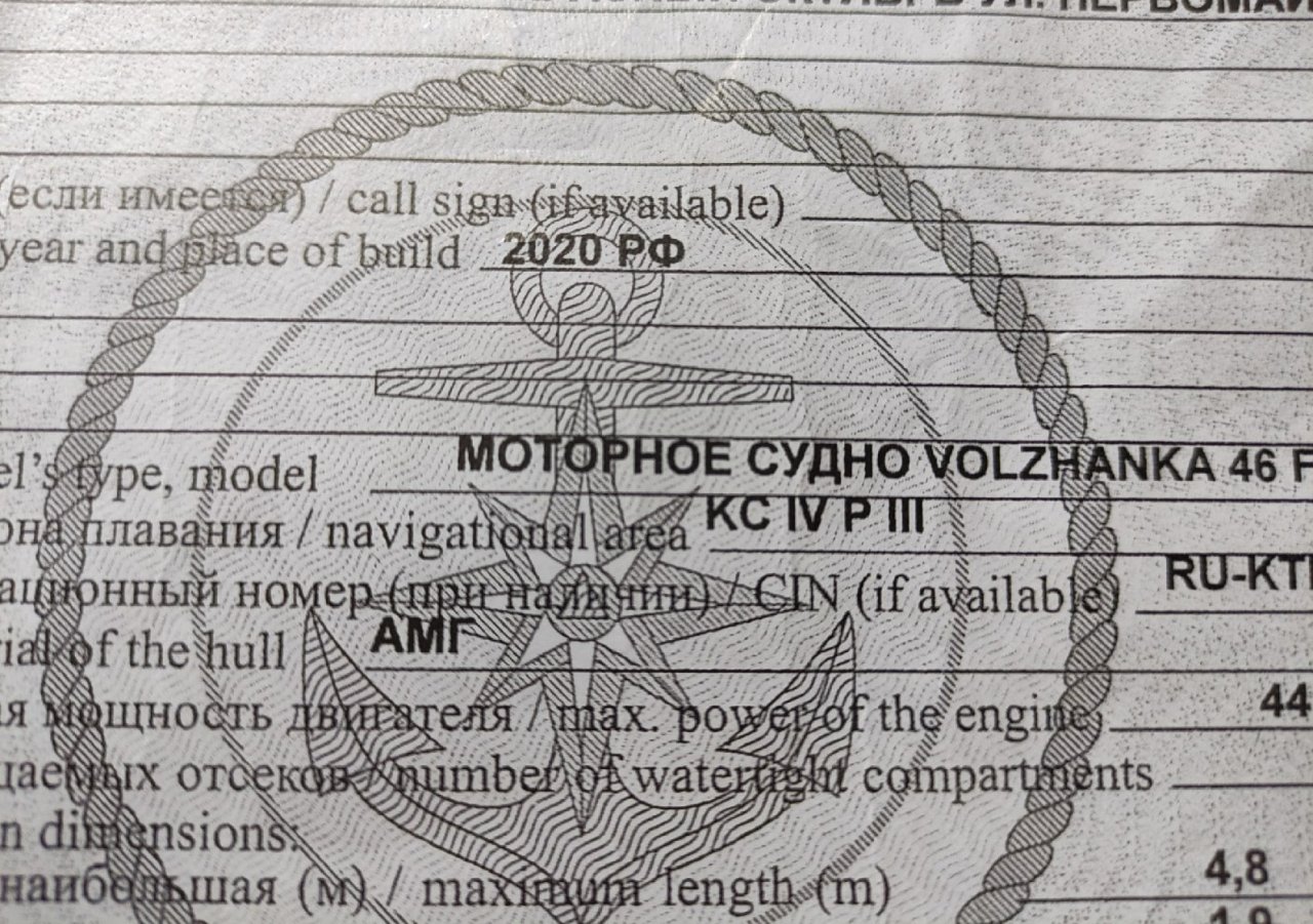

Всем привет. Пришла моя лодка в 46 ф. Занимаюсь оформлением. Вчера в гимс инспектор задал вопрос где я собираюсь ходить на этой лодке. Класс у нее 4 и она как бы не подходит для наших мест. Я спросил а прог и казанка подходит? Говорит да у них 3 класс. Кто нибудь может разъяснить?
elma163
20.02.2022
21
15
Волжанка 46ф
Мерк 50 2т
У волжанки весь модельный ряд: категория сложности 4, разряд 4. Вне зависимости от размера судна, без кабинников конечно. Поэтому видимо надо говорить, что стоять будет в гараже.
А ходить потом где угодно.
Могу ошибаться, но у салюта вроде такая же история

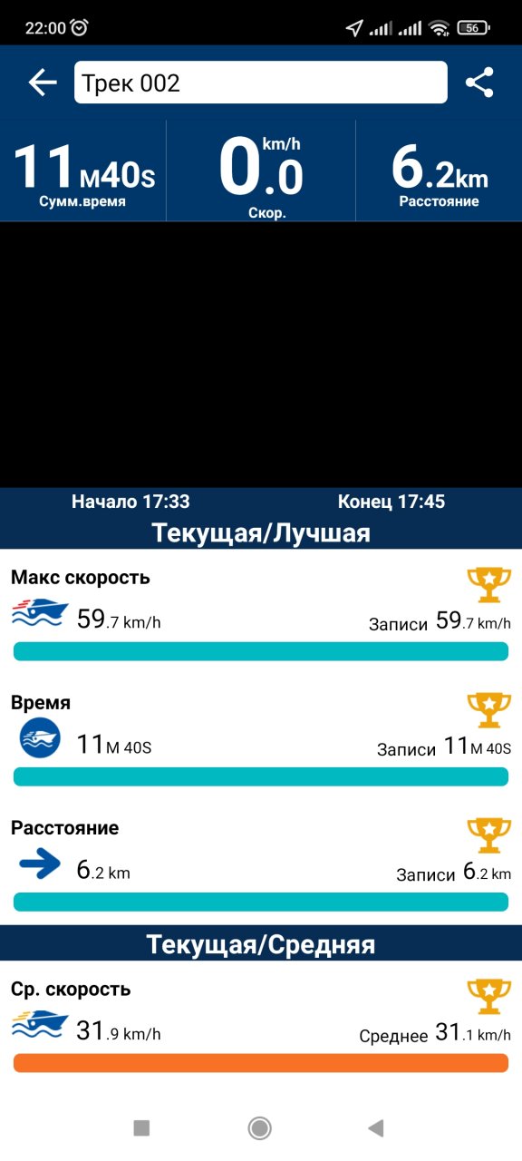

Лето, тепло, шёл без тента. Суммарно ~90 кг человеческого веса+шмурдяк ~35кг, ~40 л. Топлива. На воде почти штиль. Хз почему то скрин не прикрепляется, скорость 59.7км/ч.
Мотор Yamaha 60 2t висит на 2 дыре сверху. Винт 13 1/4 17 шаг (винт якобы ориг. Tohatsu). 5800 об в отсечку. Трим отжат на ~75%. Брызги немного присутствуют. Выше отжимать уже прохват, с характерной вибрацией.
К слову скорость как в том году. Было 59.3 км/ч,(судя по фото июль) возможно: сейчас вода прохладнее, плотность выше, упор лучше и днище ещё не обросло.
Коллеги, Вопрос, ставить 13 на 19 шаг? Всё таки паспортные обороты 5500.
Сейчас не глис выходит практически одинаково, неважно 1 в лодке или в 4ом. Боюсь 19 шаг выход на глис замедлит серьёзно, и меня таскать на вейке тяжелее мотору будет.

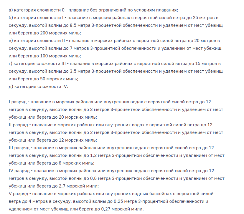

Я бы ответил, что на море))
Мне прям интересно на чём его наезд основан. Т.е. на надувном матрасе плавать нельзя теперь?)) Не выше 3 категории!
Это бред.
Они вон на мастерах гоняют. Какая у них категория и разряд стоят?)) Надо вы выяснить
А теперь по существу
Ссылочка на сайт ГИМС по этому поводу
И скриншотик нужного текста.
230024
Т.е. всё зависит от высоты волны. Если волны маленькие - можно и на море кататься.
У меня, например, в судовом стоит 4 категория 3 разряд. Т.е. я могу выходить на воду до 1,2м. высоты.
Если будет 4 категория 4 разряд - можно выходить на воду с волной до 0,6м. 0,6м - это уже довольно большая волна.
230025
Я к тому, что никто не запретит и не оштрафует за то, что выехал на воду с 4 категорией судна. А на большой волне и сам-то особо никуда пойти не захочешь. Да и что-то мне плохо представляется картина, как ГИМС в волну 70см догоняет лодку, чтобы посмотреть его категорию и оштрафовать!))
К слову 3 категория - это волны до 3,5м. Я сомневаюсь, что такая категория стоит на прогрессе и казанке. Может он конечно разряд имел ввиду. Но в плане реальной устойчивости и проходимости волны мне как-то волжанка больше прогресса зашла, а уж тем более пятой казанки.
