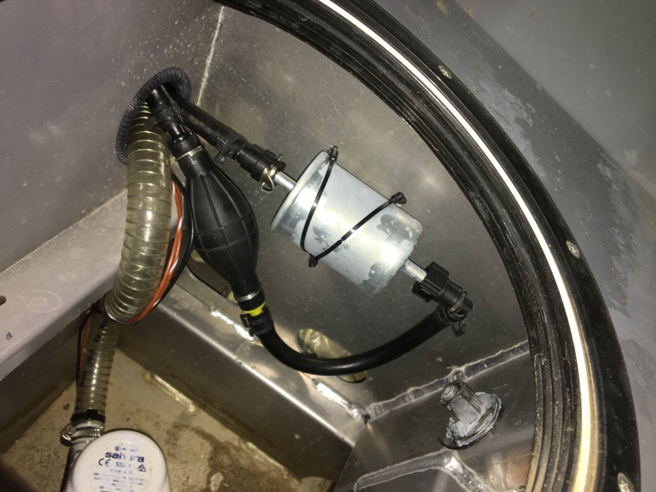

Фильтр-сепаратор поставил в люк где помпа... и снял. Поставил обычный бензиновый фильтр от авто, отстойник для воды есть на моторе, воды там я не вижу. Сниму фильтр распилю, посмотрю что внутри.

Фильтр бензиновый обыкновенный) снял, слил бензин в чистую тару, даже капель воды нет, поставил обратно дабы система была герметична. Перед сезоном поставлю новый, надо ещё кронштейн придумать.

Не думаю что доживёт хотя бы пол срока как советские лодки живут.

Ярослав, с чего ты решил что он воду будет отстаивать? Прогонит и дальше попрет с водой

Если объем воды не большой, несколько куб.см., они в нижней части фильтра в любом случае будут. Больший объем да дальше пролетит, на моторе на этот случай есть отстойник, там тоже воды не обнаружено.
Просто у меня мысли по поводу сепаратора, купил его и положил на полку, ну не нравится мне конструктив с большим количеством мест возможной утечки.
С тем фильтром что у меня, чистота бензина меня не беспокоила, беспокоила возможность воды хапнуть в мотор, ясно что залить воды с бензином у меня ума не хватит:hahaha: , остался вопрос с возможным образованием конденсата в баке. Итог сезона - 4,5 месяца лодка на воде была, воды в системе не обнаружено.

Сепоратор и должен быть большим, вода тяжелее бенза и она сразу же осядет, сам прикинь, проходную спасобность, маленький пройдет поток бенза быстрее, большой медленнее, точнее наверно правильно сказать сам отстойник когда по больше, тем больше шансов задержать воду, в сепораторе, ведь с верху вход и сверху выход, через фильтрующий элемент, вот и бенз сначало в колбу потом в магистраль, и висит он вертикально

Такой филтр имеет право на жизнь в лодке только,если будешь раз в год в бак наливать или ацетон или растворитель,чтобы связать между собой и бензином накопившуюся за зиму воду.А так-не совсем тот,который нужен в лодке.Да-такой фильтр будет работать,как и обыкновенный-прозрачный пластиковый,но-до поры,до времени!

У меня лодка простояла зиму 2020-2021 без бензина, зиму 2021-2022 с малым количеством бензина. Фильтр сепаратор пока без воды.

Бывает.Смотря-какие перепады температур.Обычно вода в баке-это конденсат.Накапливается со временем.Или вода попадает на АЗС.Но попадает же!

Для этого не ацетон добавляют.. есть для этого жидкость «И» или спирт (но не питьевой:)) в авто кстати в бензобак то же эту компаненты добавляю время от времени.. для дизельного авто вообще актуально:)

Это может сейчас появилась эта жидкость,а раньше-в 70-е годы всегда использовали ацетон или технический спирт или растворитель-то,что под рукой было.Так я до сих пор этим и пользуюсь!

Технически спирт — то что нужно..А как ацетон с водой смешается — не знаю.. Как то читал где то что ацетон в бензин добавляли — не уверен но там другие кажется цели преследовались..
жидкость «И» и раньше была —но для авиации:) Точно помню авиационный керосин с индексом «И»:)
