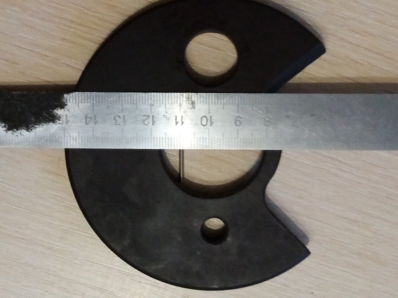

Так, ну я ещё на калькуляторе поклацал. Для большего охвата темы про золотники.
Решил посмотреть, прав я, или чуйка меня подвела. Проверял - какое усилие на приводных пальцах золотников больше - от трения, вызванного давлением в картере, или от центробежной силы.
От трения и давления я считал раньше. 8,3 ньютона или примерно 0,83 кг.

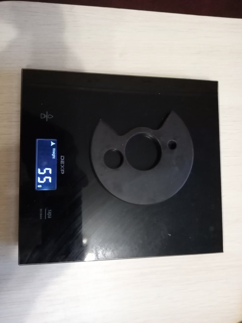

Теперь центробежная сила. Исходные данные.
Масса золотника 55 грамм. Это 0,055 кг.
Центр тяжести определил экспериментом. Перекатыванием по иголочке. Не особо точно, но для практики - хватит. Оказалось - в 10 мм от оси вращения. Это 0,01 м.
Обороты взял 5000 в минуту. Это даёт угловую скорость в 523 радиана в секунду.
Центробежная сила - произведение массы на радиус и на квадрат угловой скорости.
0,055 Х 0,01 Х 523 Х 523 = 150 ньютонов. Или примерно 15 кг.
Итог. Для вращения золотника палец прикладывается к золотнику усилием 0,83 кг. При 5000 об/мин. к этому ещё добавляется 15 кг от центробежной силы.
То есть при 5000 об/мин усилие от центробежной силы минимум в 15 раз больше, чем от трения.
Чуйка меня таки не подвела. :)
А теперь проверим контактные напряжения в материале текстолита. Сила - 150 ньютонов от центробежки и 8,3 от трения. Направлены они почти в одном направлении, так что можно сложить. 158,3 ньютона.
Площадь контакта в пальцах считал раньше - кажется 152 кв. мм. Делим 158 на 152. Ну примерно 1 Мпа. Допустимое напряжение сжатия для материала - 130 Мпа. Имеем 130-кратный запас.

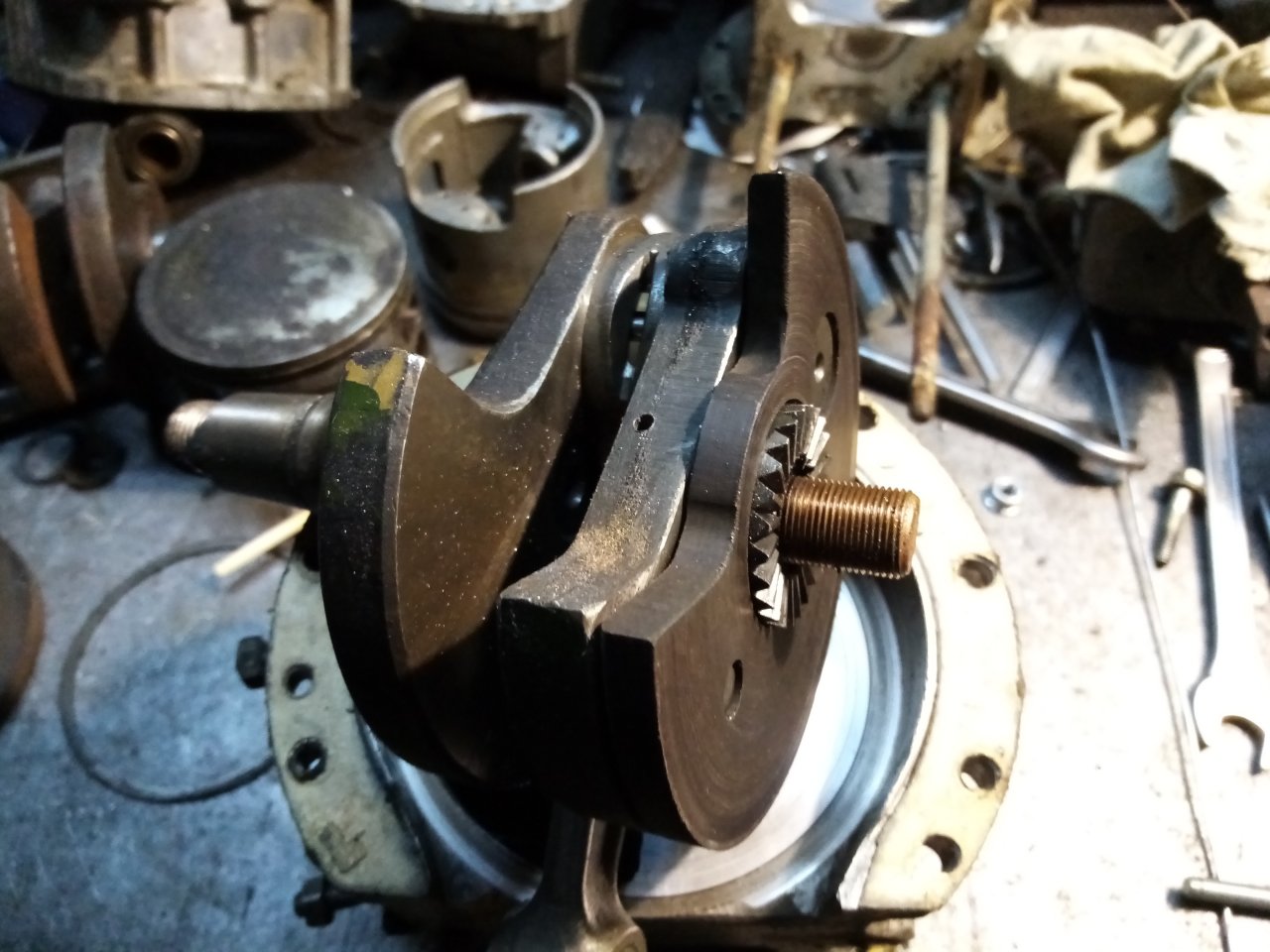

Юр, надо бы тебе Вихрь разобрать-собрать. Для биографии. :)
Палец привода - он же палец нижней головки шатуна. Он идёт над впускным окном примерно от ВМТ и до 90 градусов после ВМТ. Это когда в картере как раз сжатие. И по щели между пальцем и отверстием в золотнике смесь выдавливается прямо во впускное окно, назад, в карбюратор и соседний цилиндр.

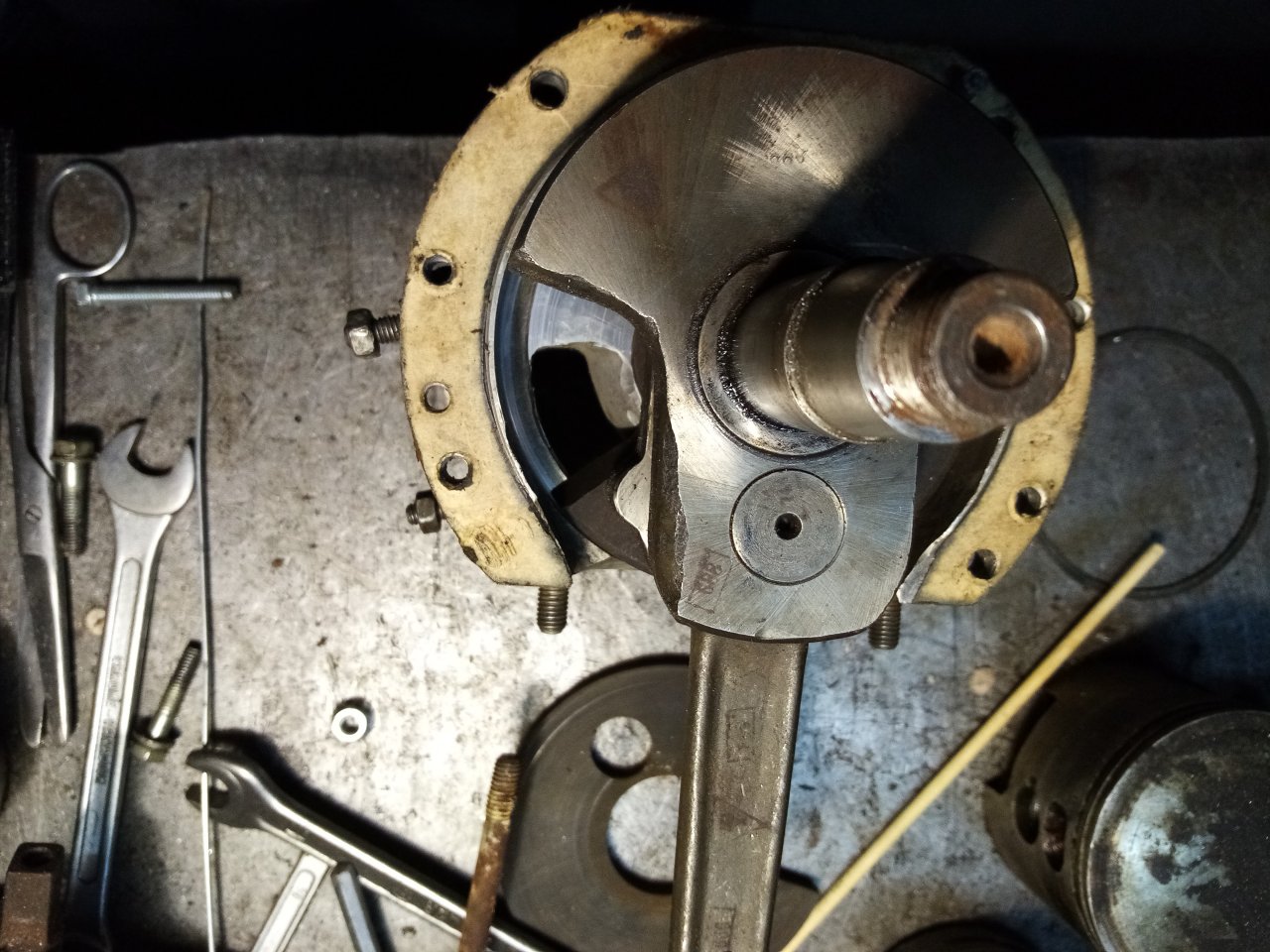

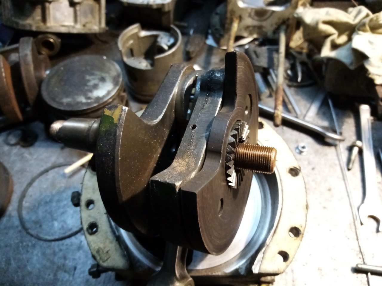

Вал, картер, золотник.

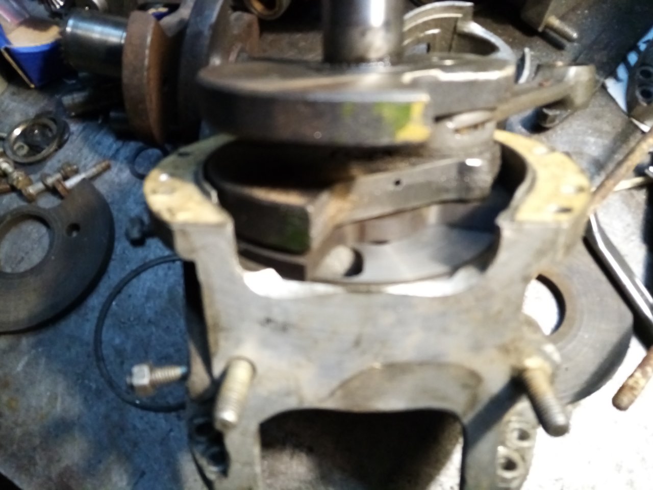

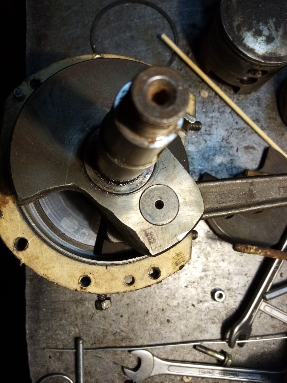

Вставляю в картер.

Положение - ВМТ. Впускное окно ещё открыто.

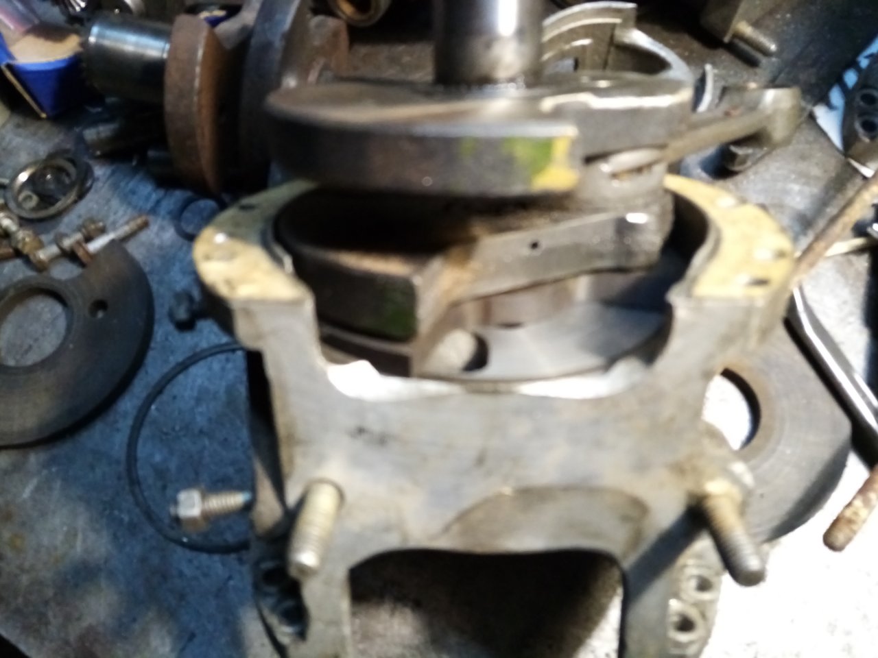

Примерно 45 после ВМТ. В картере - сжатие. Золотник впускное окно закрыл.

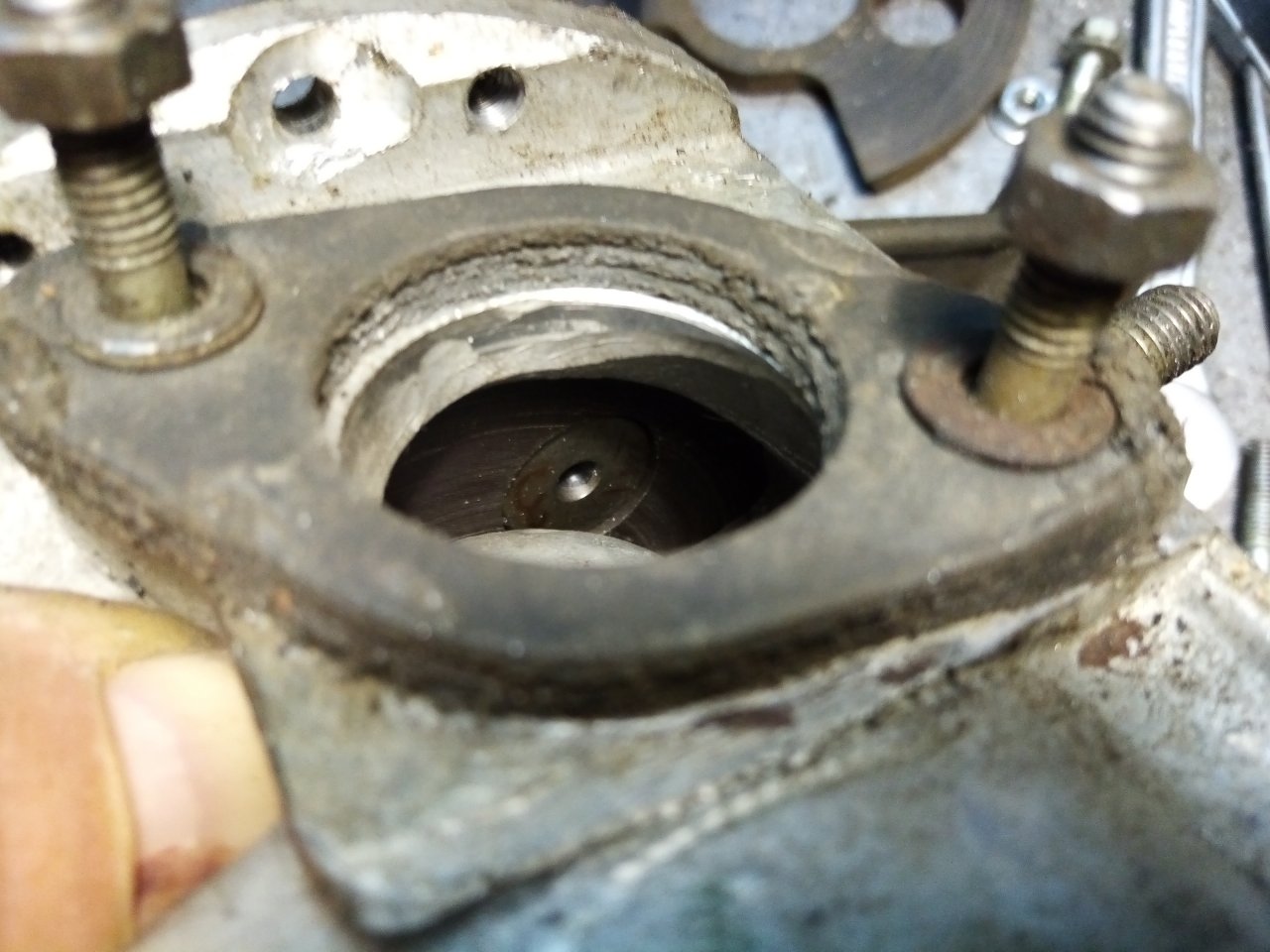

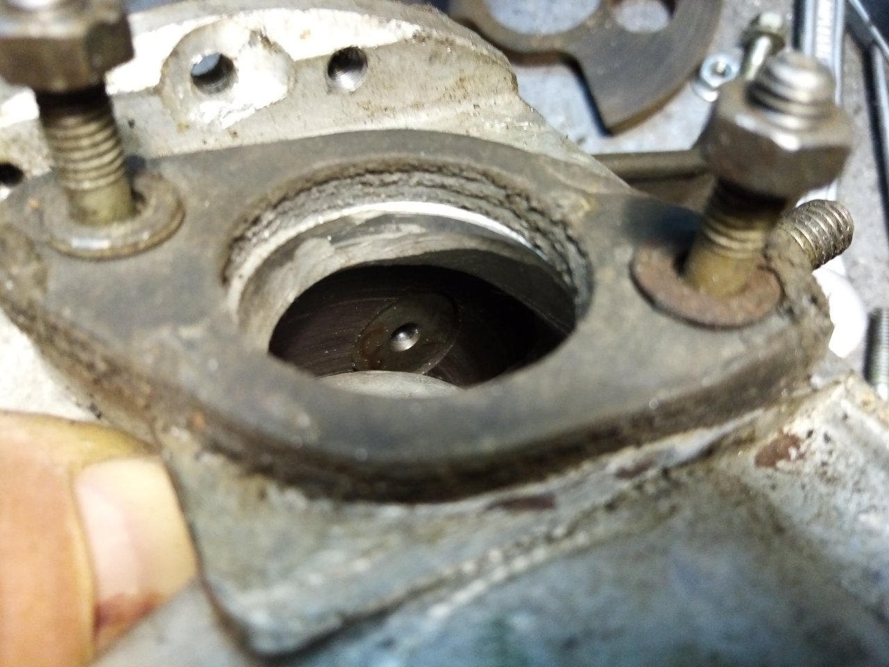

Это же положение, вид со стороны впускного окна. Есть щель - вытравит. А она есть. Всегда есть.
Вот потому люди и делают глухие золотники. Тогда этой щели нет.
Не, я лучше 3 Привета :)
Становится всё понятнее и понятнее.... Ну после фото совсем понятно. Спасибо, что не поленился, развеял мою дремучесть :)
