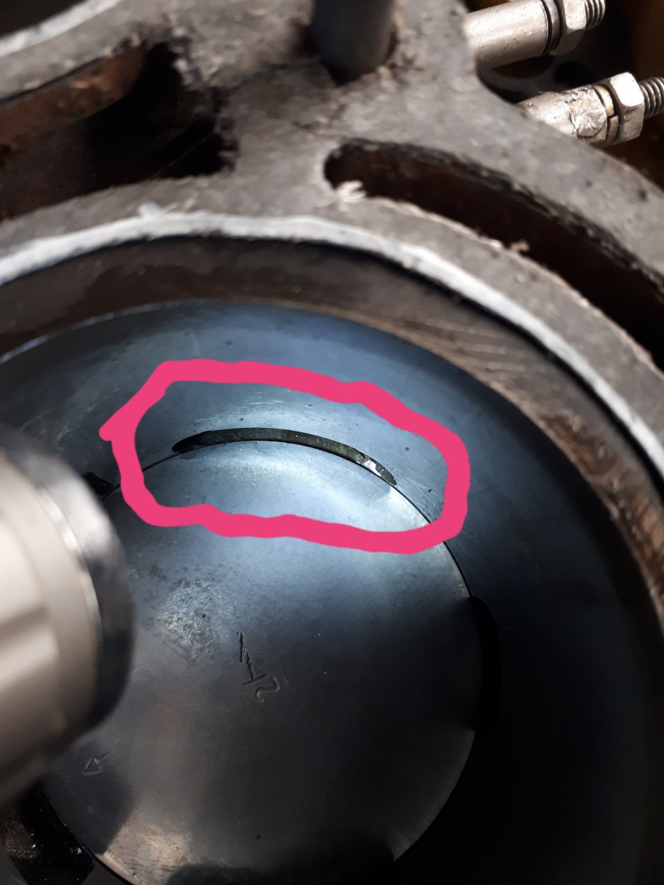

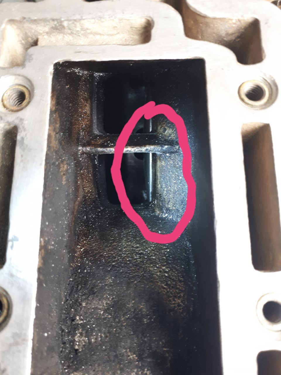

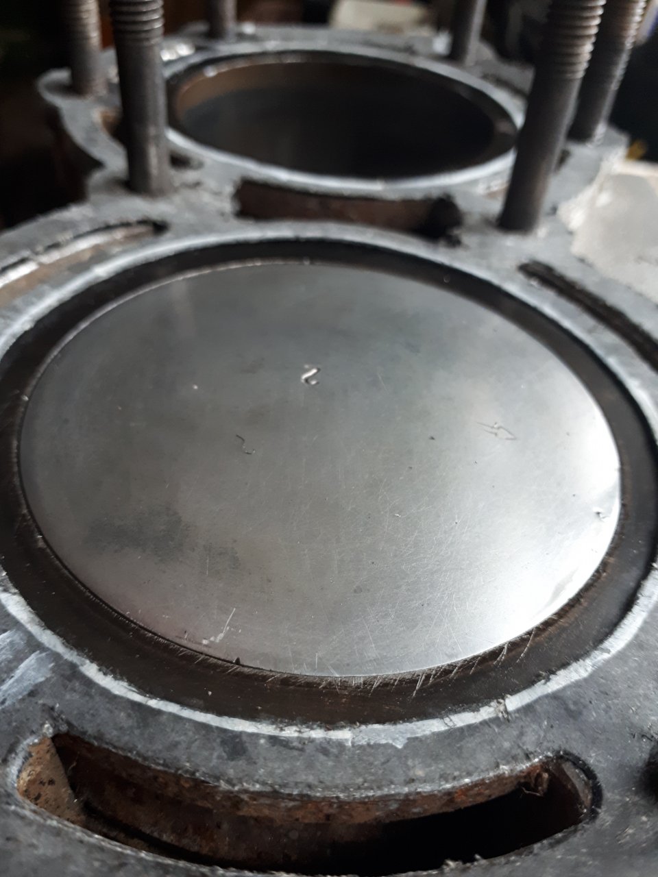

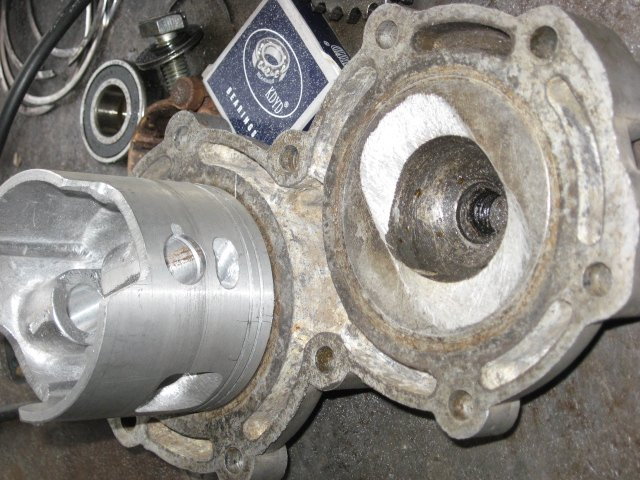

Установил поршни, пока без колец, накинул и притянул блок, и вот, что увидел
197080
Поршень в НМТ не доходит до нижней кромки выхлопного окна на 0,8 мм. Такая же картина и с продувочным окном.
197081
Прои этом второй поршень в ВМТ выступает выше края гильзы на 0,1 мм.
197082
В обоих цилиндрах картина одинаковая.
Снял блок, прокладка между блоком и картером 1 мм. Замерял расстояние между верхним краем гильзы и нижней кромкой окон - 61мм.:?
Вот и думаю, если между блоком и картером поставить еще одну прокладку, чтоб дооткрыть окна, и уже подключать "тяжелую артиллерию", сошлифовать с верхней плоскости блока тот самый 1 мм?

Это нормально для Вихря.
Я как-то колено поменял с самарского на пермское и поршни стали торчать в ВМТ на миллиметр из гильз. Днища поршней стали задевать за ГБЦ, которая была сошлифована на высоту бортика. Пришлось ставить другую.
Andrey_111
28.11.2016
549
291
Если подсуну еще одну прокладку под блок, подниму его, то и окна полностью откроются, и поршень спрячется в гильзе. Но, блин, к камере сгорания добавится ~4см3. Опять за степенью сжатия гоняться. :)
Поэтому и думаю заагитировать знакомого шлифовщика, с блока порядка 0,8-0,9 мм снять, а там, до кучи, и головку шлифануть.
Окна то выпускные! Вот, если на впускных такая ступенька будет, то это очень даже плохо.
Andrey_111
28.11.2016
549
291
На впускных так-же:(, на следующем фото, изнутри цилиндра. Нижние кромки на впускных и выпускных окнах на одном уровне.
Значит надо поднимать блок и пилить его сверху, до нулевого размера с поршнем.
Одним словом, ступеньку желательно убрать.

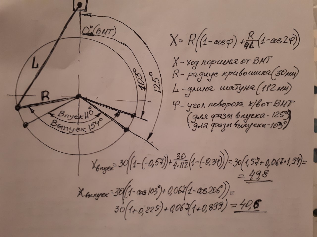

А еще сказал: не чуди, не торопись пилить-строгать, а проверь фазы газораспределения, и послал.... к Страшкевичу, за той саммой диаграммой фаз. И еще дал формулу, по которой определяется ход поршня от ВМТ до начала фазы, т.е. до верхней кромки окна.
Вот тут-то, для меня, диаграмма фаз стала не просто картинкой с кругом и расчерченными секторами, а базовой информацией о работе двигателя.
Итак, фаза впуска начинается при повороте к/в на 125град. от ВМТ. При этом, по расчету, поршнь должен пройти от ВМТ 49,79 мм, здесь же должна быть верхняя кромка впускного окна. Промерял на цилиндре - 50 мм, ОК!
Фаза выпуска - 103град. Расчетный ход поршня от ВМТ - 40,57 мм, по факту - 41,5 мм, нестыковочка, почти миллиметр.:?
А вот и сама формула
197209
12 412
3 905
Поднимать блок надо на 0.5 мм. Фаза впуска получит возможность дожать смесь в камеру и немного её (камеру) очистить. Ну и фаза выпуска начнется почти во время.

Думаю изначально углы фаз работы двигателя были расчитаны оптимально. Подняв блок, расширим фазы впуска и выпуска, но уменьшим фазу рабочего хода и уменьшим степень сжатия, т.е. потеряем некоторую мощность. Если сточить верхнюю плоскость блока, вернем степень сжатия, но рабочий ход останется уменьшеным.
Сейчас получается уменьшена (запаздывает) фаза выпуска, но увеличен рабочий ход.
Думаю, может несколько подточить вверх выхлопные окна?
Подняв блок, подгонятся окна под золотники. Исчезнет ступенька на впуске. Выпуск начнет открываться во время.
Что бы изменить/расширить фазы, нужно пилить золотники и окна.

Я на хрюше 25 поршни доводил до разницы 0,8 г. В идеал смысла нет выводить без балансировки шатунов и вообще всего колена с поршнями. Поршни следует все-таки с пальцами и кольцами вешать. Так точнее. Пальцы разницу в 0,3 г давали, хотя внутри вычищены. Просто сверлят как получится.
Сдам немного Мишу. Надеюсь, не осерчает.:oops:
Его фото ГБЦ:

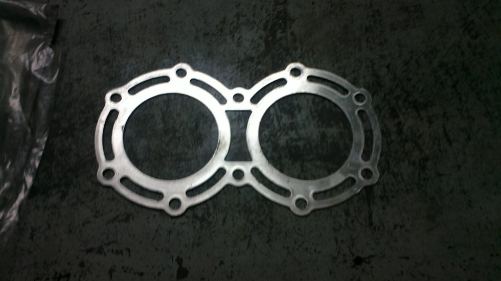

До июля месяца шту десять было у меня прокладок, как на фото снизу. Из очень мягкого алюминиевого сплава. Бывалые их называли магниевые. Отдал вместе с Вихрём новому владельцу. Эх знать бы, что кому-то могут пригодиться.
Фото не моё, но один в один. Толщина 0,5 мм.
И мне две штуки досталось)
