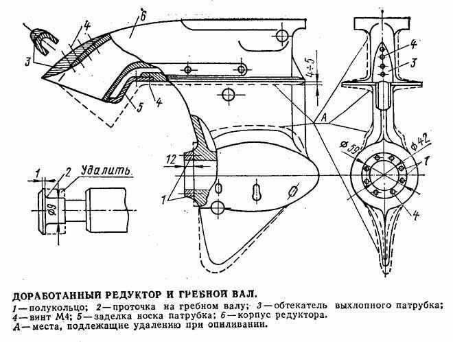

При удлинении вала на 50 мм., возможно, выхлопной хобот будет мешаться. Проверить просто. При установленном винте на стандартном валу повернуть витн лопастью к АКП, потянуть его назад (как будто включен задний ход) и найти минимальное расстояние от "хобота" до лопасти. Эта величина будет примерной, на которую можно удлинить ГВ. Я удлинял валы на 25 и 35 мм. Вполне хватало. Самый первый удлинил на 50 мм, срезал хобот, заварил дыру и нарезал отверстий сверху плиты суммарной площадью в два раза больше сечения родного выхлопного отверстия. Получил незначительное снижение максимальной скорости. Приборами не замерял, но реально чувствовалось. Потом причина выяснилась, благодаря (повторюсь) Косте Ignat. Редуктор с передним забором воды.
Так вот, срезать хобот полностью не рекомендую. Срезать и заделывать от верстие от него и пилить новые выше АКП, как делал я, тоже не рекоменду. Пробежался по этим граблям.

Теперь о некотором изменении хобота. Читал об укорочении, обпиливании и об удалении оного навовсе. Каким его, в итоге, лучше сделать? Ткните пальцем, где посмотреть.

Ткнуть на "колько срезать"с не смогу, т.к. 1. про грабли с полным удалением уже говорил. 2. Частичное опиливание - ловля блох, эффект от которых не ощутить. Опиливанием можно словить момент, когда отбрасываемая винтом вода начнёт создавать препятствие выхлопу, а не вытягивать его.
Видел картинку только для редуктора с задним забором воды.

Ещё. ТуТ Там есть чертёж, который в предыдущем посте. И "совет" сверлить отверстия над АКП....
Но всё это также без расчётов. Только по ощущениям.

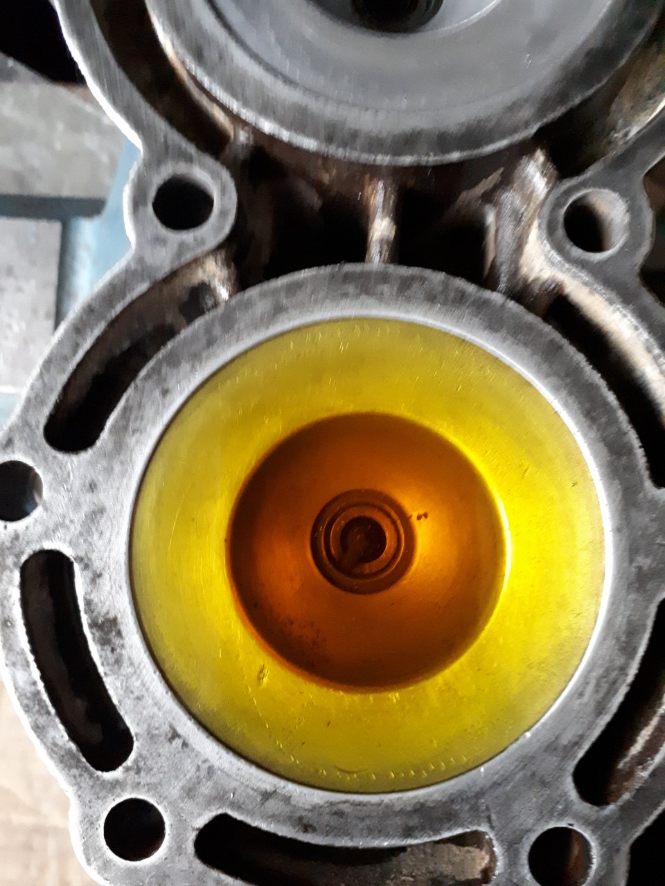

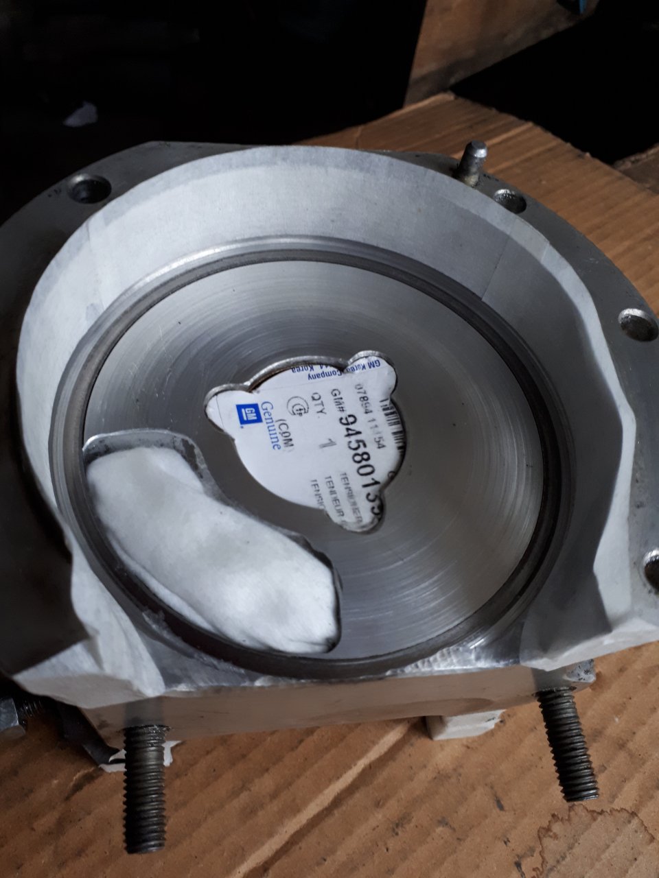

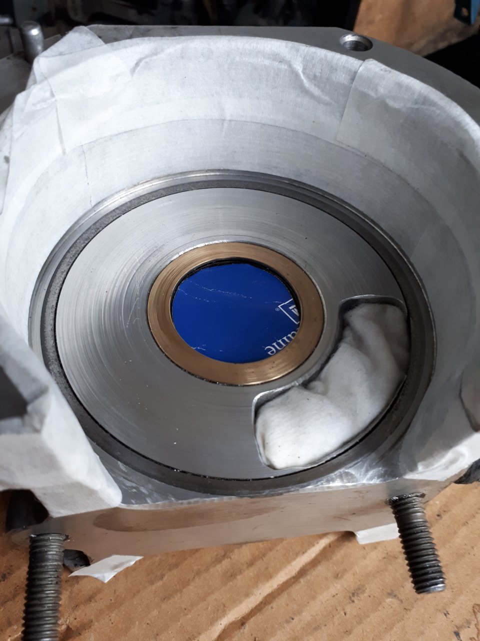

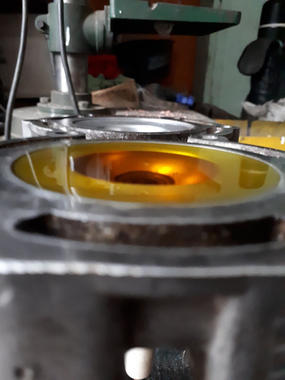

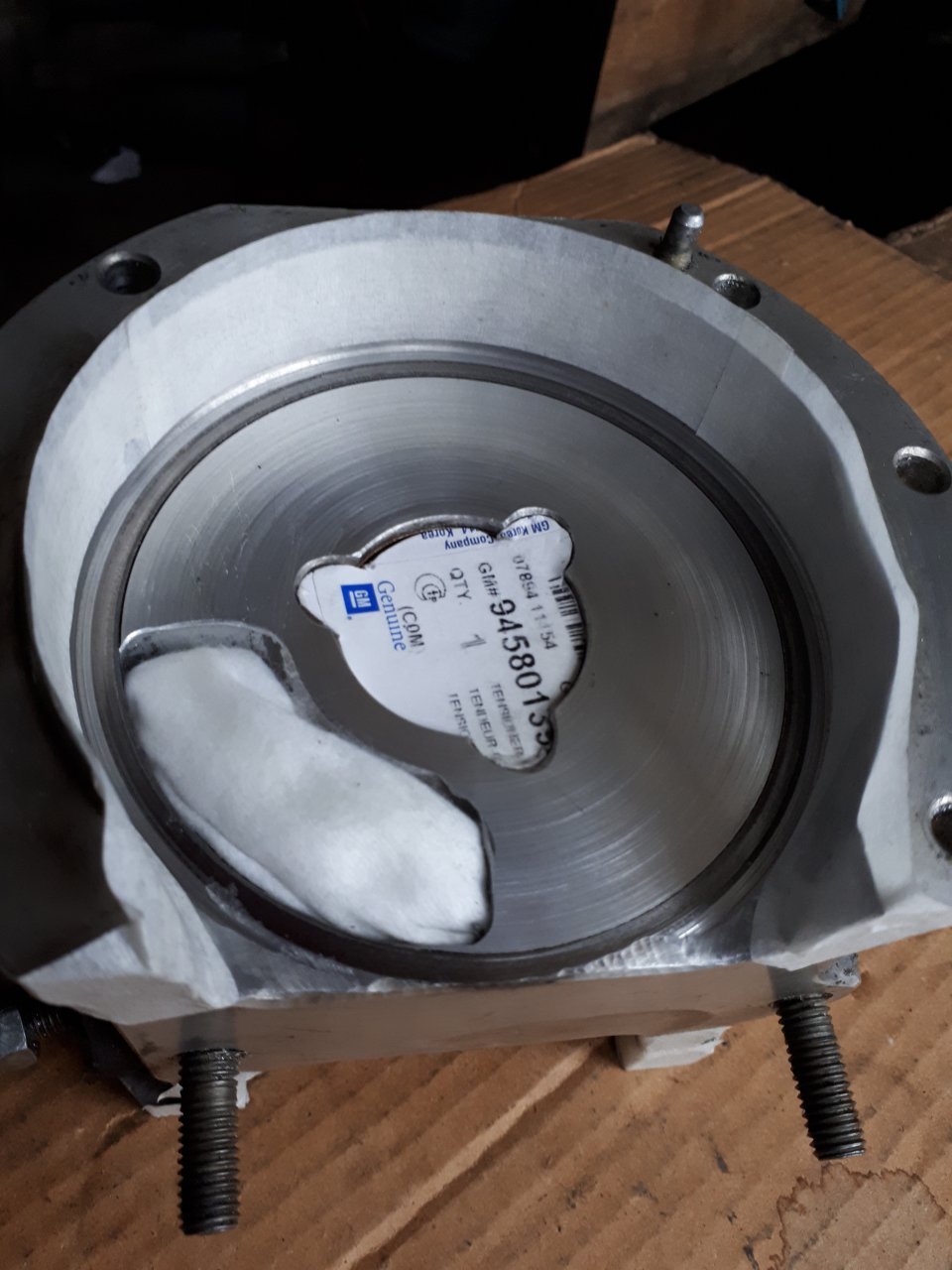

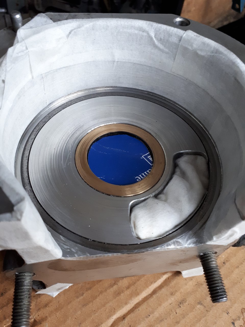

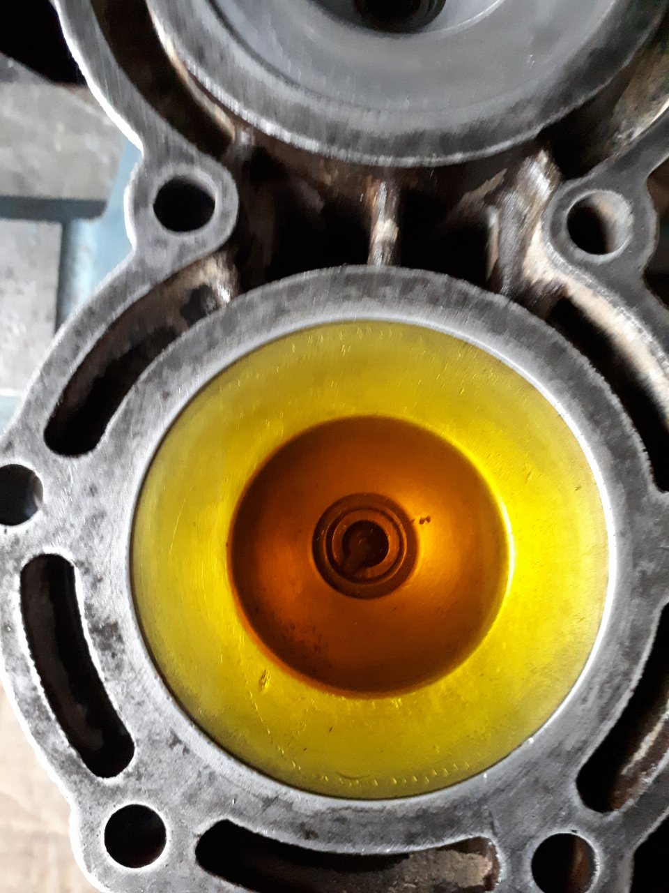

Добрался до измерений степени сжатия. Об'ем камер сгорания в головке мерил 50-кубовым шприцом, невиданным мною ранее рыжиковым маслом :), достаточно низкой вязкости,точность измерения +/- 0,25 см3. После трех замеров получилось 28 см3, в обоих камерах одинаковый.
196346196347
Дальше - расчеты. Об'ем высоты прокладки ГБЦ (старая, обжатая 1,8 мм) - 7,3 см3, рабочий об'ем цилиндра - 244,2 см3. Фактически получается, что об'ем камеры сгорания это об'ем камеры в головке + об'ем высоты прокладки = 35,3 см3. В итоге, степень сжатия составила 7,9 (фактическая = 5,6), даже не 8,5, обещанных заводом. А чтобы получить желаемые 10, необходим общий об'ем камеры сгорания как-раз 28 см3, т.е. убирать те самые 1,8 мм. Учитывая, что высота буртика на головке всего 0,6 мм, и резать особо нечего, как вариант вижу поставить тонкую прокладку ГБЦ 0,5 мм. Еще появилась крамольная мыслишка, а если поставить свечи с длинной юбкой? Колодец в головке достаточно глубокий, поршень до свечи никак не дотянется, а кубик-полтора юбка свечи с'ест.

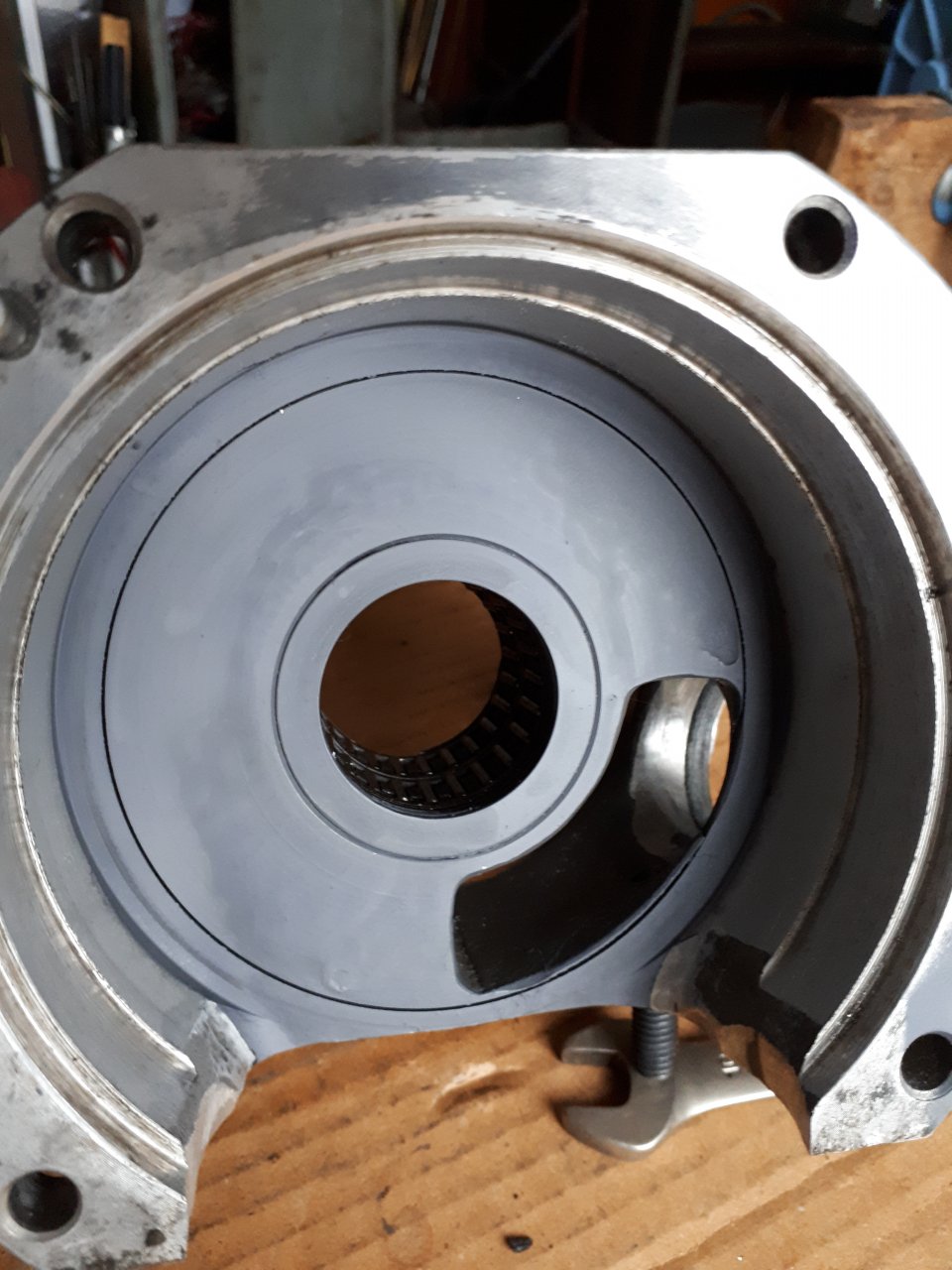

Решил приобщиться к современным (нано-) технологиям :), твердое антифрикционное покрытие
196811
Подсмотрел у Макса43. Прельстило тем, что нанесение из пульверизатора, и полимеризация происходит при комнатной температуре. Правда взбалтывать баллончик нужно не менее 3-х минут. Музычка по радио, и я с баллончиками, как ударник с маракасами, честно песенку отплясал. :yahoo:

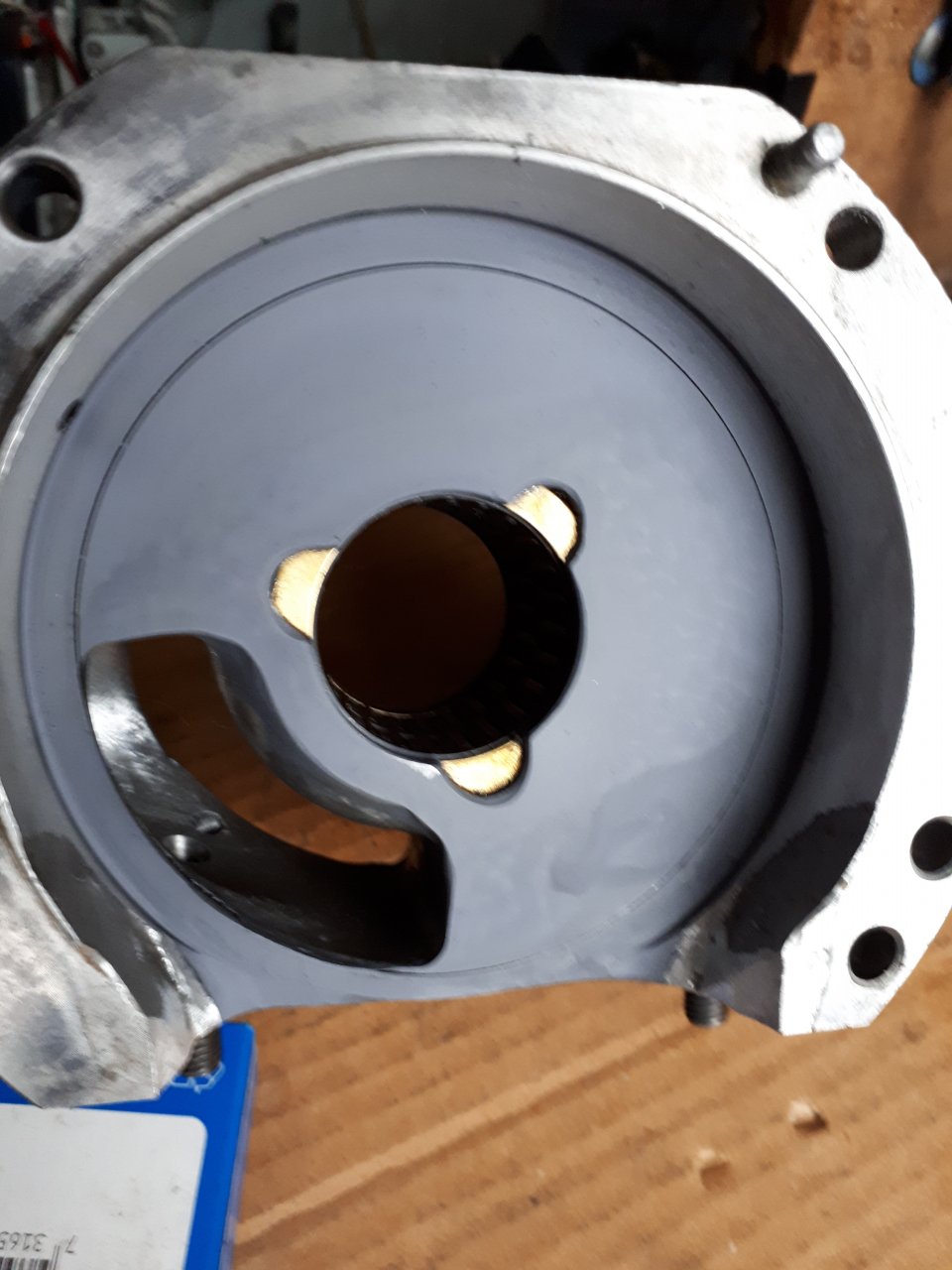

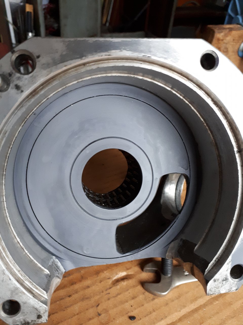

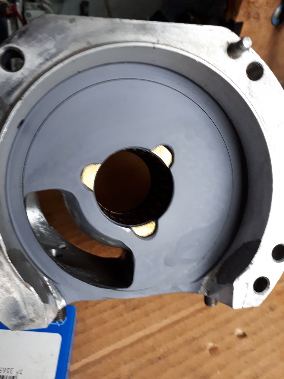

Нанести решил на беговые дорожки золотников. Среднюю опору подготовил,
196812 196813
и забрызгал в 2 слоя.
196814 196815

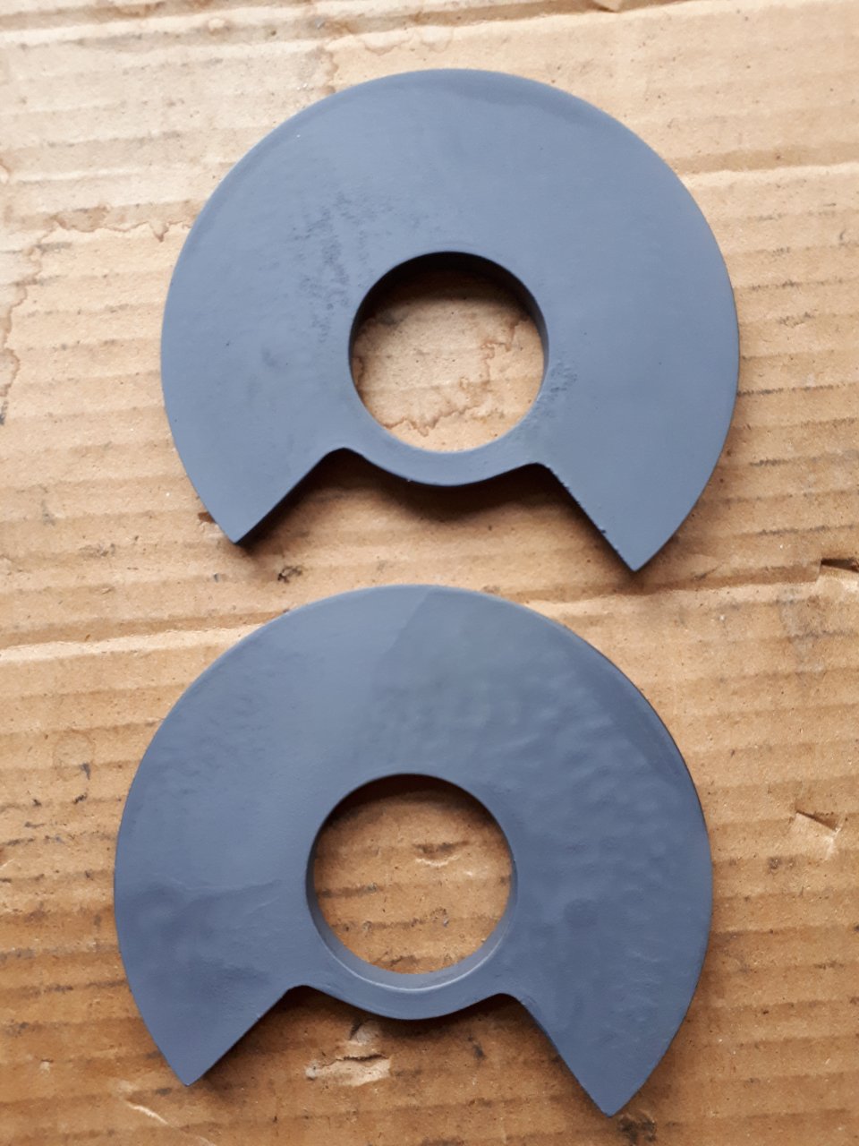

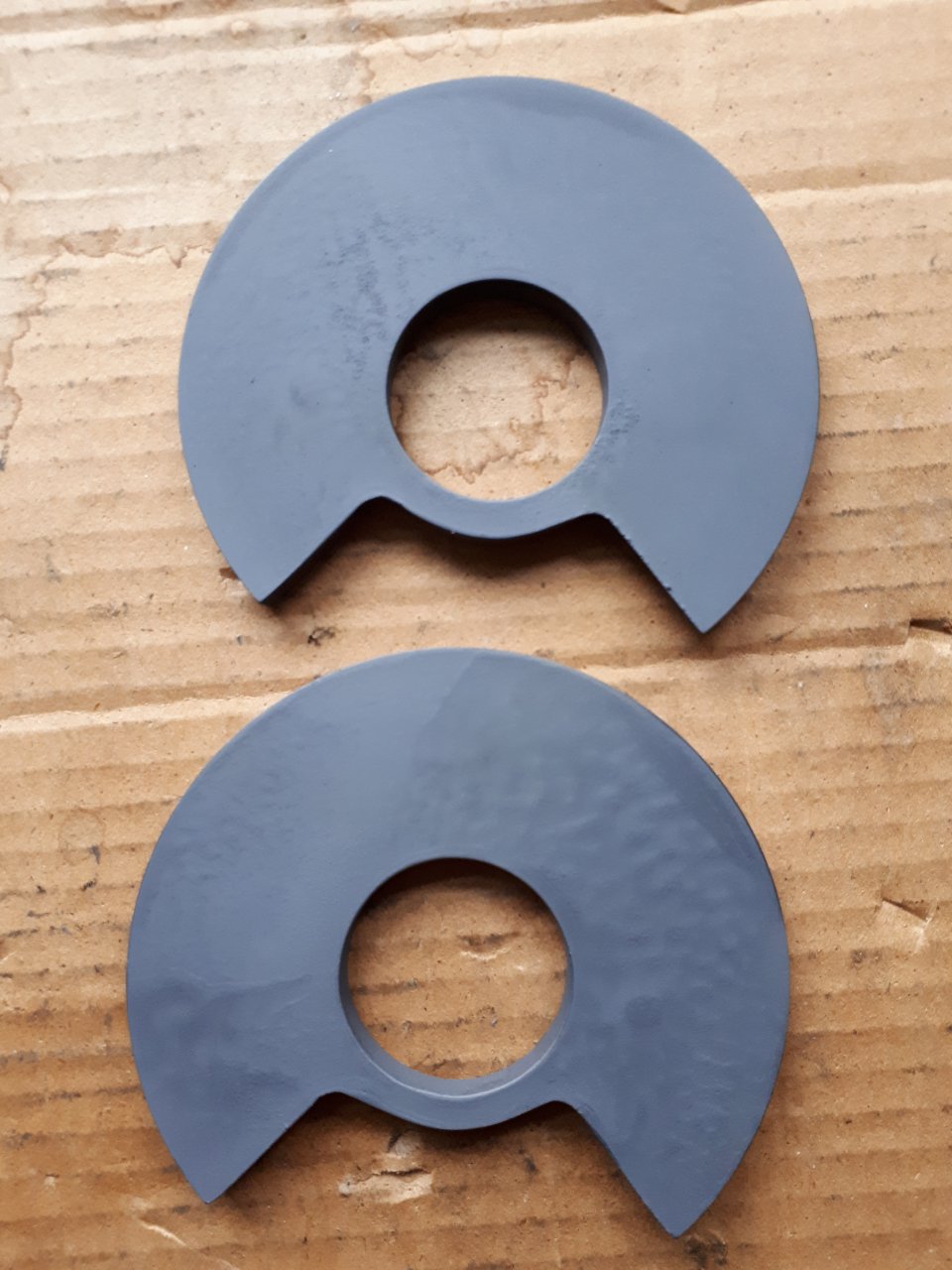

Ну и золотники заодно
196816
Когда брызгал частично попал на привалочную плоскость средней опоры. Через час попробовал оттереть ветошью - никак, поскрести ножом - нож только сользит, зараза.:D

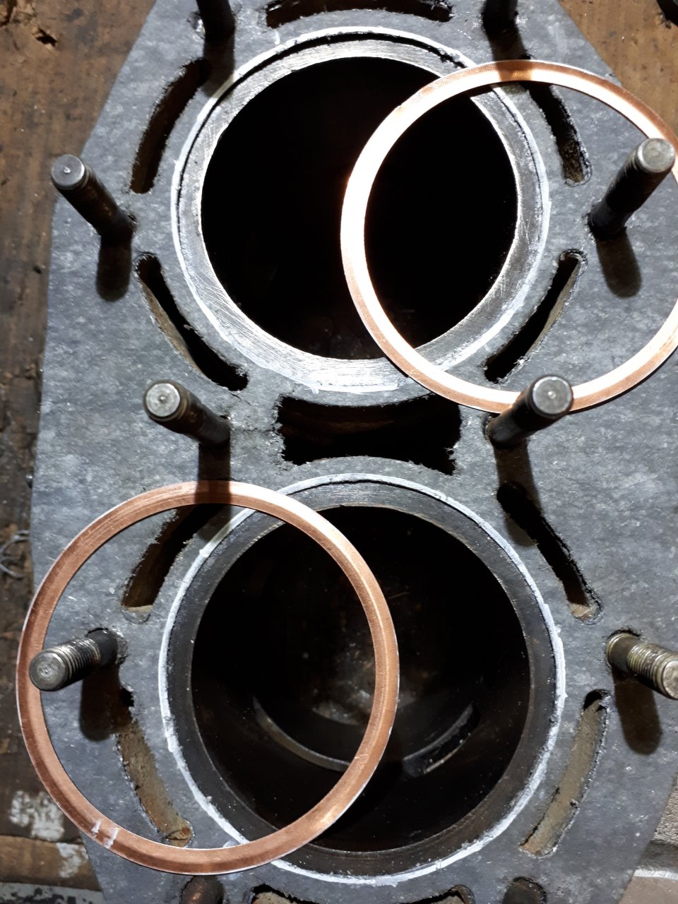

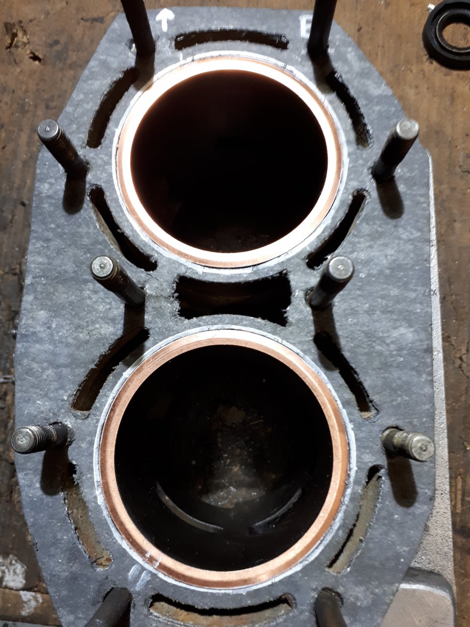

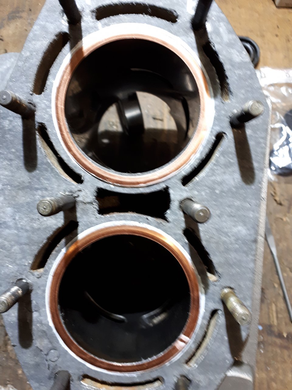

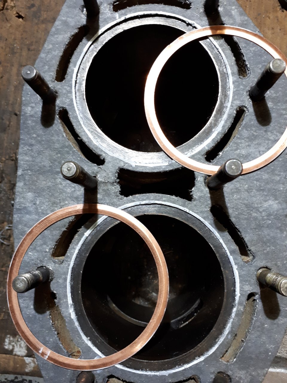

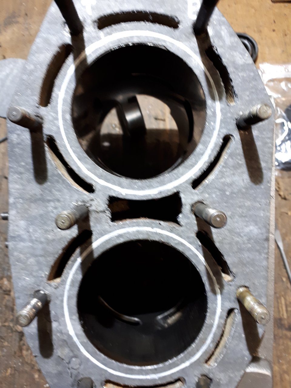

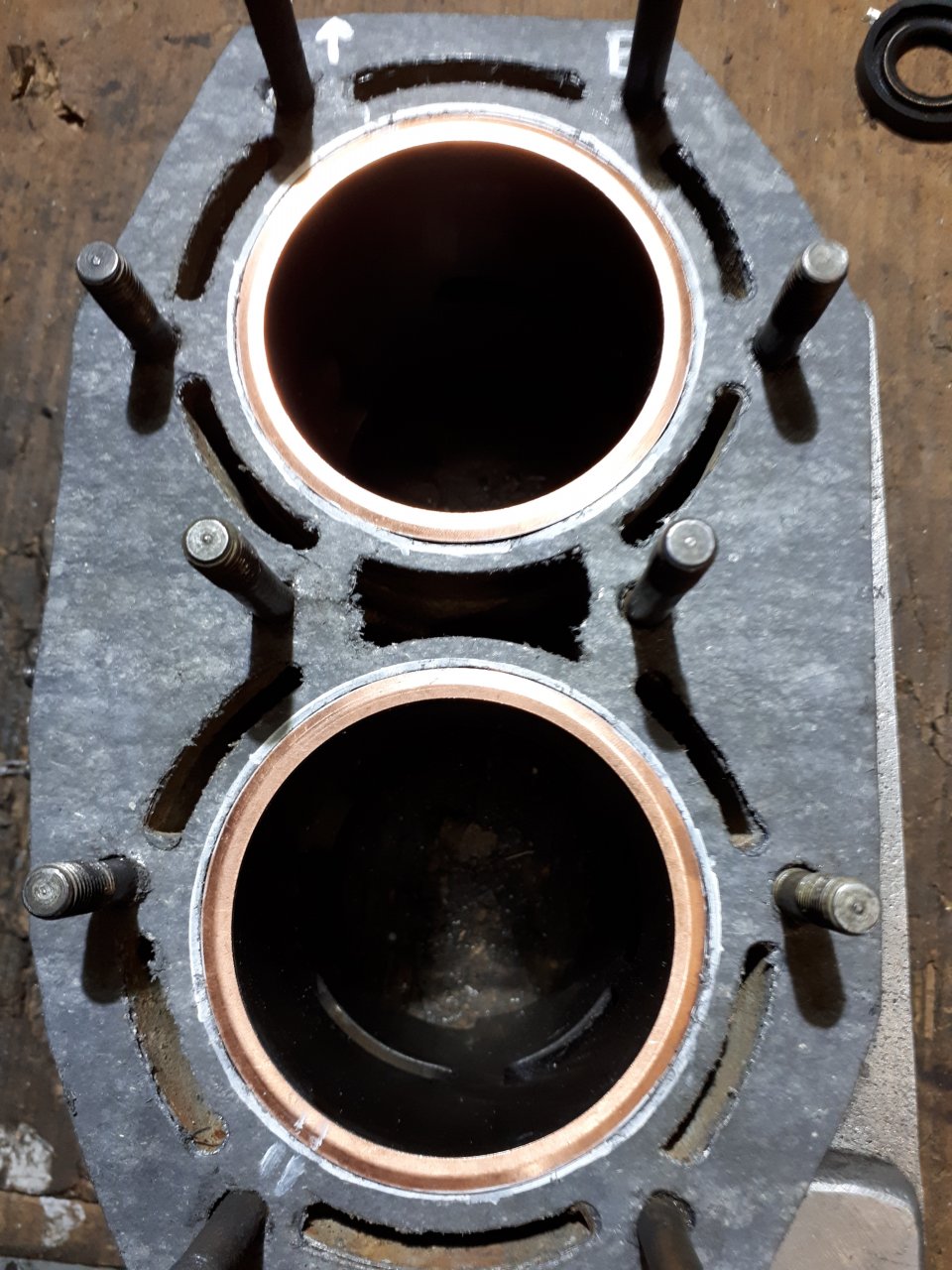

Вот не хочется мне резать головку:unknown:, а степень сжатия поднимать надо! А раз так, то "нормальные герои всегда идут в обход" - делаю тонкую прокладку ГБЦ. Взял медные ПГБЦ от ИЖ-Планета, толщина по микрометру 0,45 мм. Нашел паронит 0,55 мм, и поехали примерки. По окнам на блоке вырезал окна на пароните, приложил медное кольцо,, очертил маркером.
196817196818
Ножницами, неспеша, высунув кончик языка (иначе бы не получилось:hahaha:) вырезал посадку медных колец.
196819196820
Удалось четко установить кольца в вырез паронита. Для проверки накинул головку, чуть притянул, и заглянул изнутри. Кольцо легло ровно, без выступов внутрь камеры сгорания.
А главное в этой затее, что головку осадил считай на 1,5 мм, :good:
