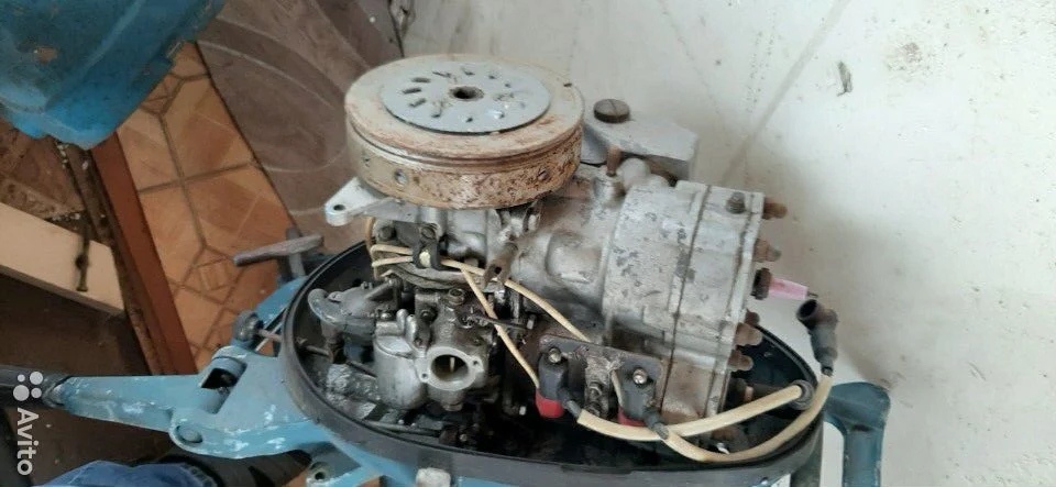

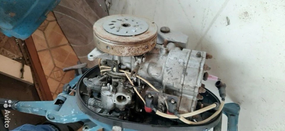

Давно хотел скинуть, но забыл. Редкий Вихрямба - 30, думаю таких на форуме никто не видел.

Ну чего ты ждёшь!? Показывай подробнее.Хватит интригу создавать ;).
Владимир, я бы с радостью, но этот мотор затерялся где-то в районе населенного пункта Безенчук, Самарской области))) Контакты человека резко пропали так же как нашлись)

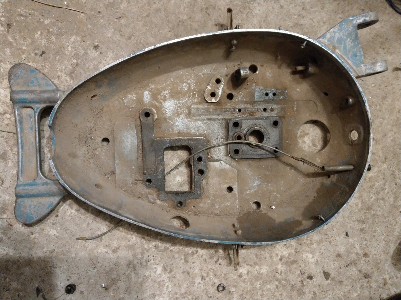

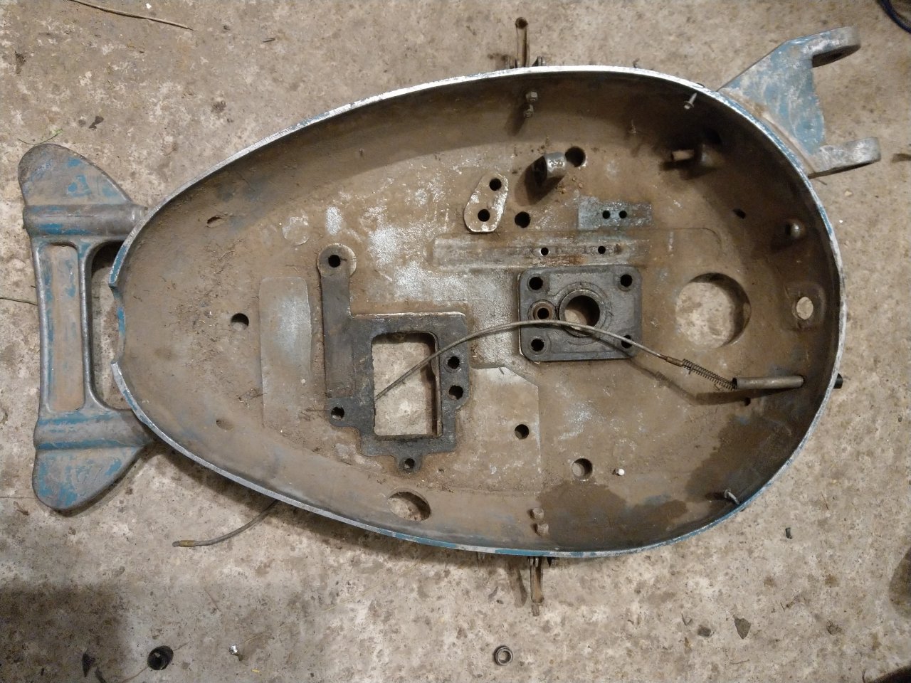

У меня от такого поддон есть. Уже показывал в другой теме. Когда-нибудь соберу круглую 30-ку. На твоем колпак пластик или металл?
Нееет, это не от того Вихря, у того Вихря-30 глушитель как у 25го, и поддон с окном как у 25го, это его родственник, младщий брат)
Как же это я глушитель проглядел... И головка у него со съемной крышкой, похоже?

И прилив на блоке для центрального продувочного канала.
Полноценный канал и полностью охлаждаемую головку профукали на серийном в-30, очень жаль.
