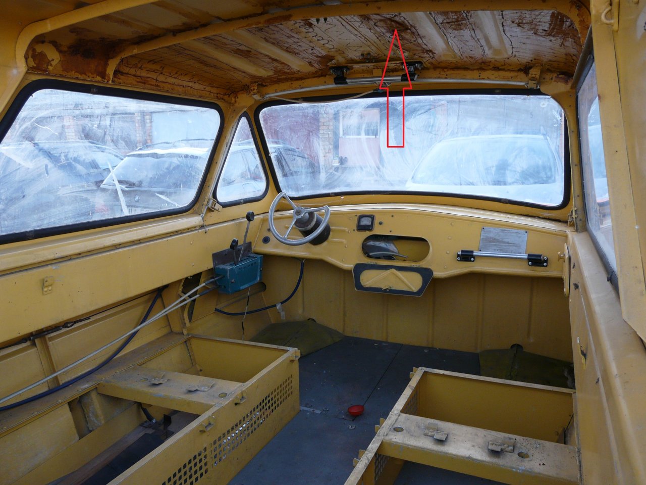

Надумал обклеить (пока есть время) подволок полурубки изнутри тонким листом "пробки" .... для шумоизоляции и уменьшения нагрева самой крыши (этакий тропический пробковый шлем над головой), потом для прочности покрыть саму поверхность пробки яхтенным лаком - что бы не крошилась. Ваше мнение, господа водномоторники ??? :?
222499
P.S. Если считаете дурная затея ради баловства - отговорите, пока не потратил деньги и время впустую !

Практичности и смысла не вижу. Понятие прекрасного у каждого свое. Я тут красоты не вижу.
На что клеить-то собрался?

Борис, за красотой не гоняюсь, слышал солнышко нагревает сильно люминь - поэтому и старались красить в светлый цвет или обклеивать.
До меня подволок был обклеен истлевшим поролоном на 88 клей (жесть счищать 88 до металла) !!!
:?Клеить "на пробу" думал на что то не токсичное и легко снимаемое.

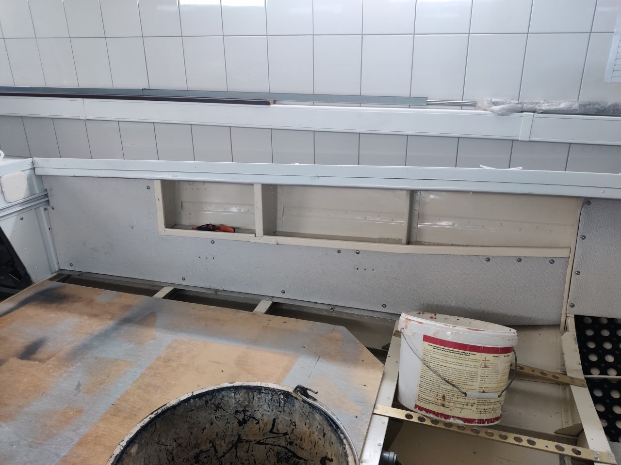

А заморочиться? Натянуть потолок от Вазовской классики, например. Не спеши!
Отец когда-то в Ливии служил. У него был Рафик. На него сверху приварили ещё одну крышу с воздушной прослойкой. Что такое Рафик в Африке, думаю представляешь...
Я пару лет назад Икс-трейл ремонтировал, поездил летом пару раз с кондеем, но без облицовки крыши. Это жесть была.
Как вариант: карты из тонкой фанеры, люминя, оргалита накрайняк с воздушной прослойкой. И обтянуть их каждую акустическим карпетом. А?

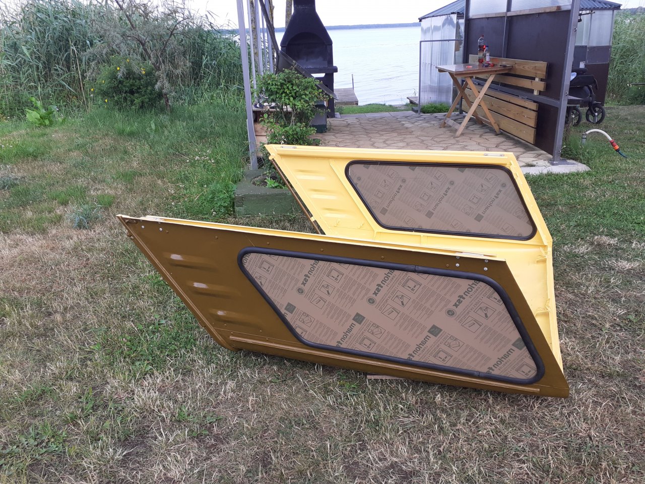

Вот карта из тонкой люмишки, но под морским винилом

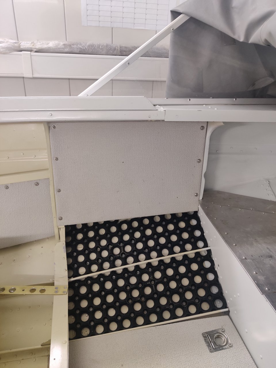

Вот бортовая карта. Тонкая фанера по ним же

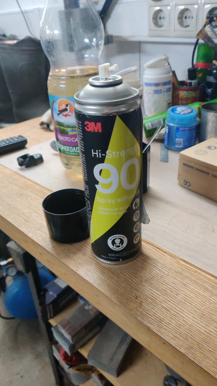

Клей для акустического карпета. Важно, чтоб он был правильный в аэрозоли
