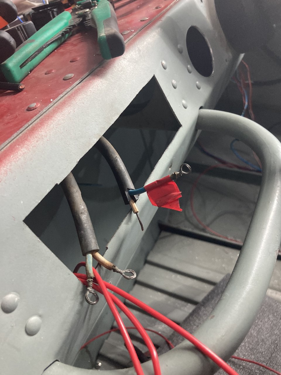

Закончил с электрикой, китайский тахометр 52мм не работает((, вернее не показывает как нужно…установил Мерковский с регулятором, подгон от сервисменов Дзержинских из ботсервиса))
209462
вот такие провода от штатного света, как будто под 380v))…сделано мощно и на века, что бы выдрать (хотел поменять провод) нужно взорвать)))…не стал трогать.

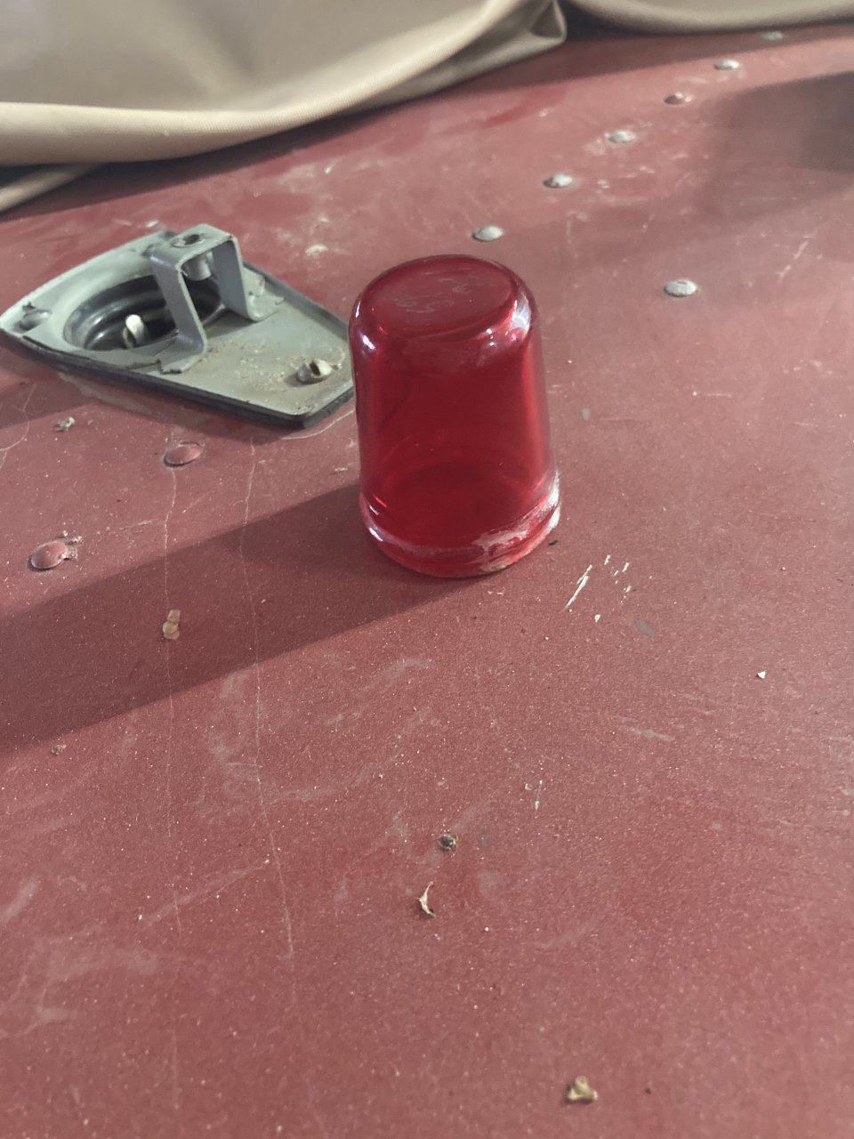

Потом была мысль поставить современные ходовые, но менять настоящее венецианское стекло!)))) на пластик рука не поднялась, поставил просто светодиодные лампы.

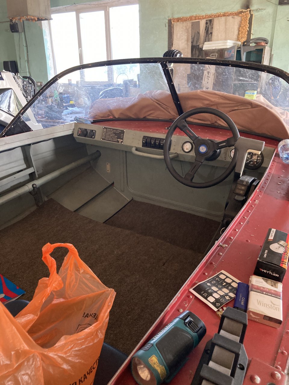

вот такая панель получилась) в стоке с морскими переключателями и панельной зарядки. Левую дыру от руля закрыл табличкой

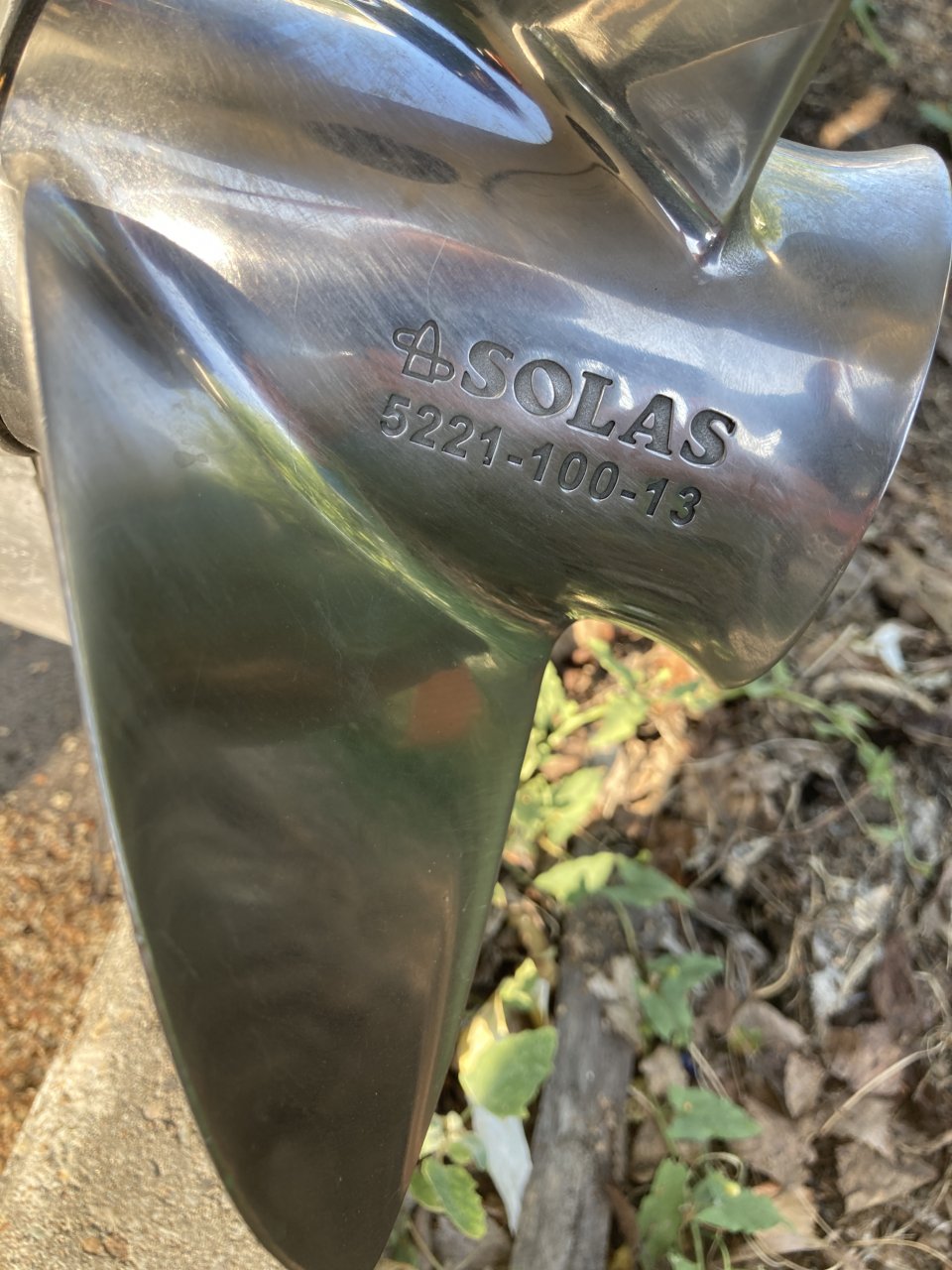

Головоломка с винтами(. Мотор Х30 приехал с 10 шагом, имхо маловато, да и покоцан был. Учитывая, что на Сузе стоял 10-1/4х13 и легко вывозил троих, Купил 10x13 солас нерж. В одного-двоих норм. Разогнал до 46-48, крутит 5200-5400, на глисс выходит терпимо (учитывая, что под рецессом 60л Бенза и акб) Втроём +ребёнок на глисс не вышел(, пришлось третьему перейти вперёд, выйдя на глисс скорость 43-44, об 5200-5400. Поставил на пробу 9-1/4х12 оргигинал. 3 взрослых, двое детей, кило по 30. На глисс так же сам не вышел(( (не ожидал), скорость 36-38, крутит 5800. Что делать?
Магазина с пробными винтами у нас нет(.
Думаю, что Суза тянула за счёт диаметра (упор), что пробовать следующее-думаю, может 4-х лопастной с 13 шагом? Или пробовать 11 и 12 большего диаметра?

Что за нержу взял?

он диаметр 10, на Сузе был аж 10-1/4, то есть упор побольше, но ездил без тахометра, а скорость была что то 42-43 что ли.
На поверку при нагрузке не тащит не 10х13 нерж, не 9-1/4х12 оригинал…да же нерж быстрее мне кажется на глисс выходит, но крутит 5200-5400, не больше.

Обороты вроде норм. А лучше Сатурна у Солоса только Нью Сатурн.
