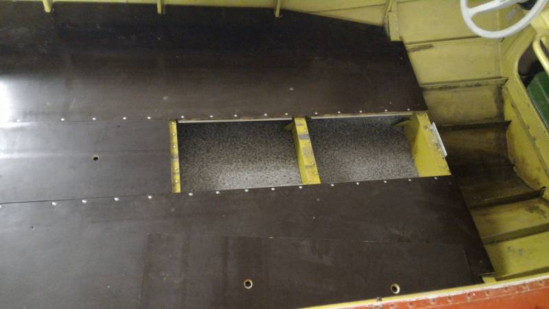

На другой лодке лежал карпент, очень легко вытаскиваются крюки, а ковролин такой же плотный
квадратами уложил на днище, будем исправлять), восстанавливать вентиляцию
Я просто положил на родные пайолы, посмотрим, что будет с конденсатом+середину вырежу под рундуки, постелю полосу фанеры в качестве крышки. Весь пол все таки не хочу утяжелять фанерой. Вот так же

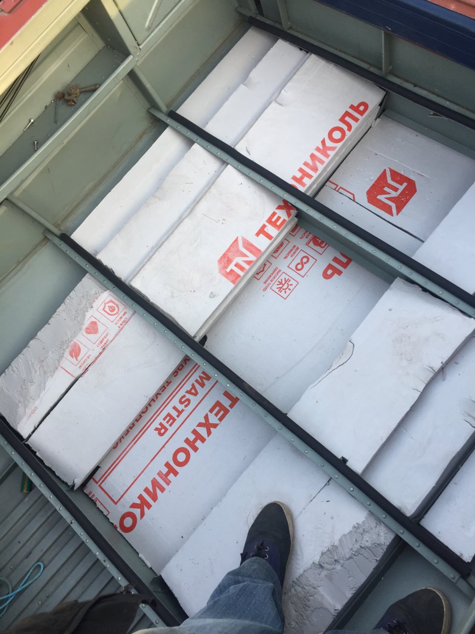

Вот блоки, которые я делал
Клеил клеем для подвесных потолочных панелей и плинтусов - расход небольшой, стоит копейки. Через день-два вынимал блок (некоторые составные из двух частей) и обрабатывал эксцентриковой шлифмашиной. Лучше к ней сразу пылесос подсоединить.
отлично сделано, аккуратно и красиво...только так и не разглядел-блоки лежат прям на днище или зазор есть?

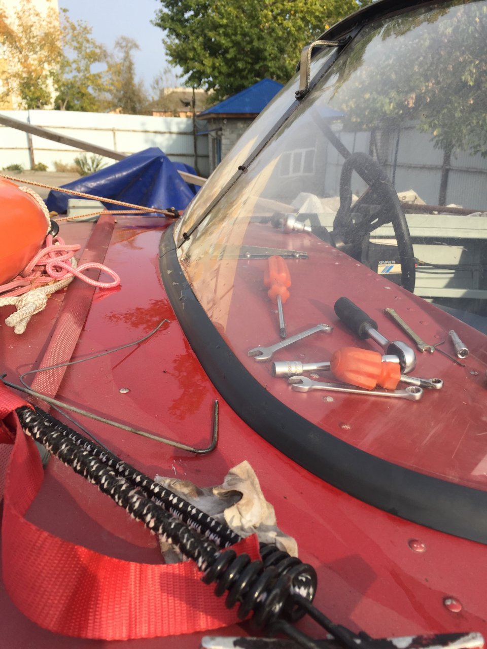

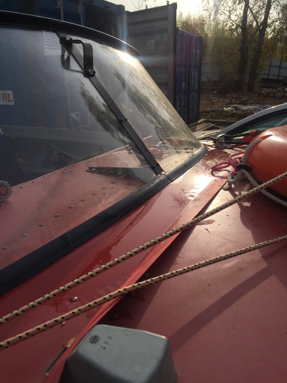

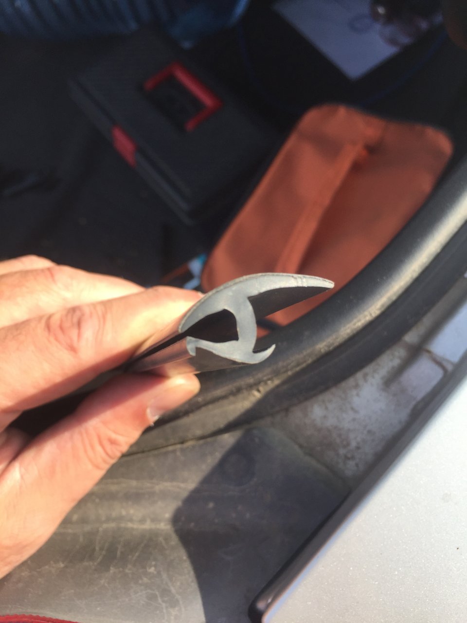

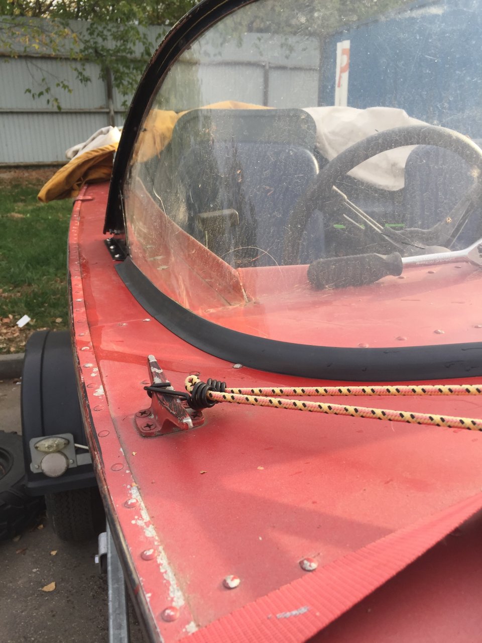

Зы: пока оставил как есть блоки, зимой поправлю, стекло то же ...за зиму поищу поликарбонат по доступной цене. На пол положил ковролин, и поменял уплотнитель и все гайки на ветровом стекле
Это старый штатный уплотнитель мотолодки Днепр
190966190967
Это новый от ГАЗели
190968190969190970190971190972
Видно, что задняя юбка узкая, на неё уплотнитель встал только у центра и сбоку. На изгибе встал только на наружную юбку. Стоит вроде крепко, воду не пропускает. Цена вопроса 250₽))

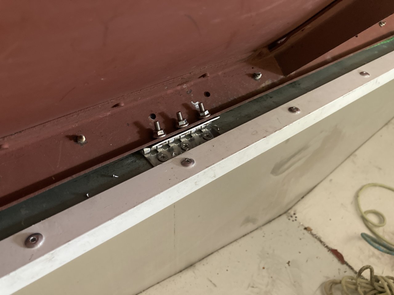

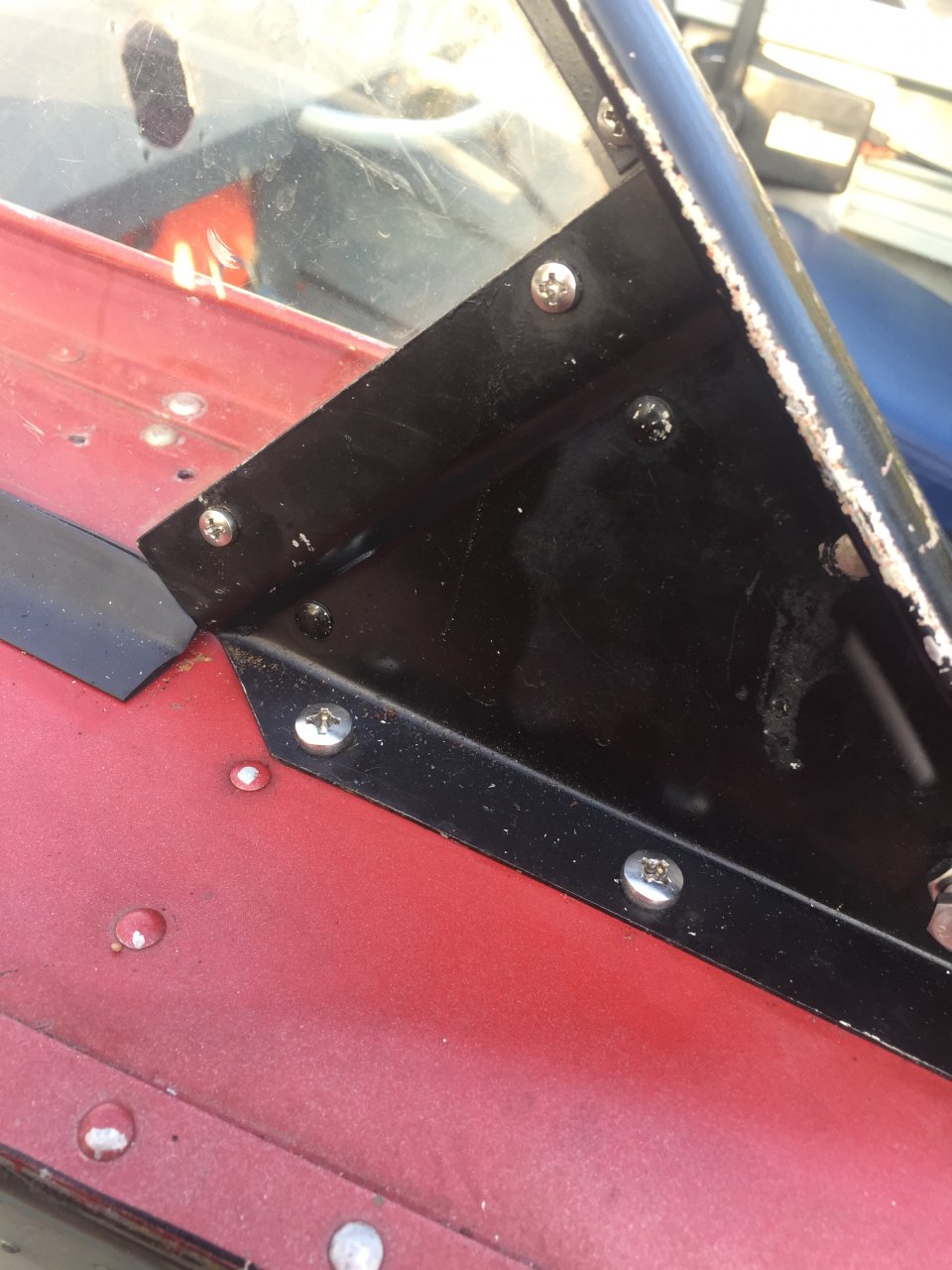

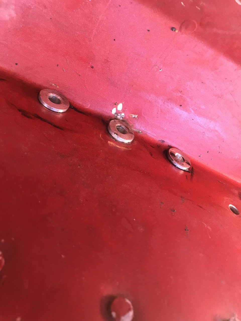

Ну и все винты заменил на нерж
190973190974190975

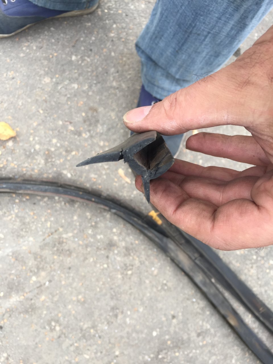

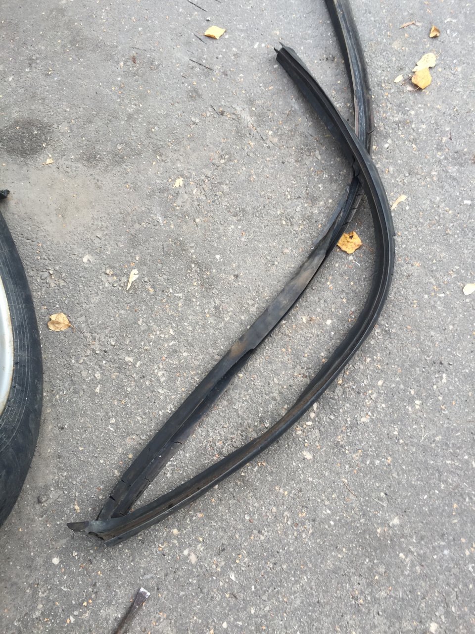

Посмотреть вложение 190966Посмотреть вложение 190967
Это новый от ГАЗели
Посмотреть вложение 190968Посмотреть вложение 190969Посмотреть вложение 190970Посмотреть вложение 190971Посмотреть вложение 190972
Посмотреть вложение 190973Посмотреть вложение 190974Посмотреть вложение 190975

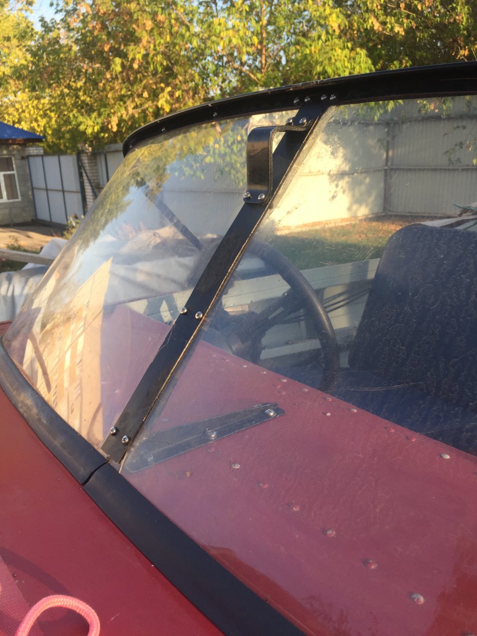

А чем это неустраивает стекло? Полернуть проблема?

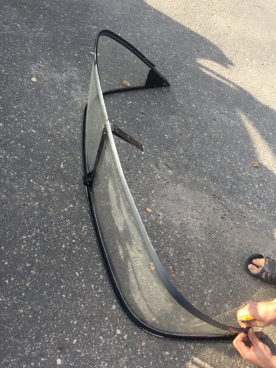

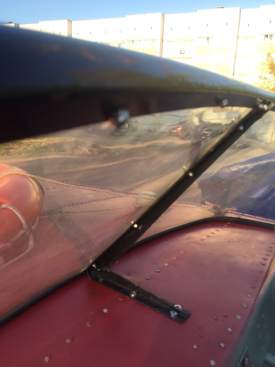

Трещинка есть в углу, все в царапках, не уверен, что полирнется органика нормально, хотя можно попробовать...а ПК потверже имхо

ну...по крайней мере есть опыт эксплуатации и ОС и ПК, по мне так ПК гораздо практичней
С пК работать легче, гни как хочешь, умудрится есче сломать надо, проще в работе
У меня на поликарбонате тоже обнаружилась трещинка, пришлось засверлить кончик трещинки сверлом Ф 2 мм.
1 880
После пару зим начался трескатся где крепил, на изгибе протер бензином от гермета , видемо в напряжении был, так в нутри такими квадратиками стпл , типо микро трещин

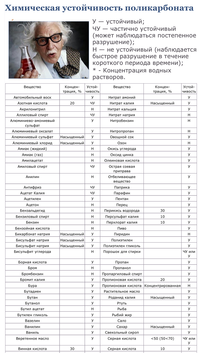

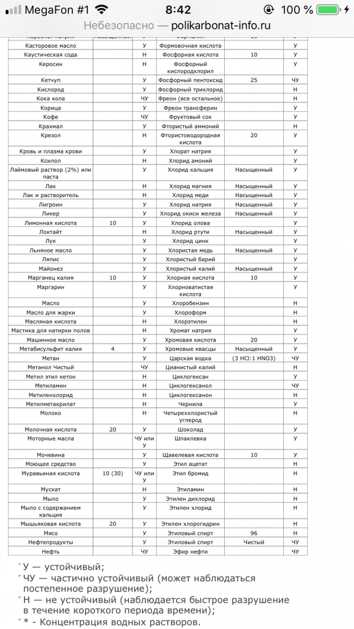

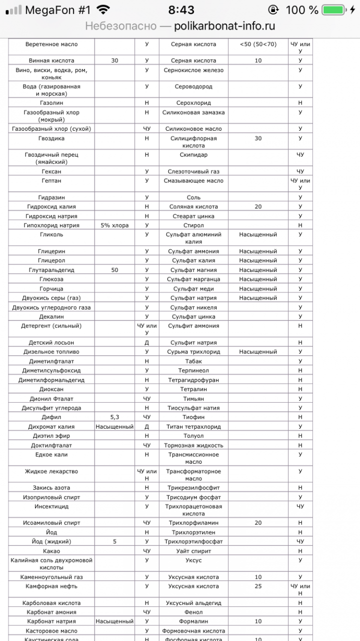

Химическая стойкость поликарбоната.
Основное: к бенз не устойчив, разрушается, к дизтопливу и маш.маслу устойчив

Не порти лодку. Этого достаточно. Заполни пеноплексом носовой отсек плавучести и все.
В носовой зачем?...от шума?
И почему испорчу шумкой, днище переднем рундуке обклеено заводской шумкой. Я тут присмотрел 2 мм битумную и самоклейку резину Шумофф, 1-2 мм. Все легкое...или не стоит закрывать днище?
9 751
6 540
Во первых не стоит. Лодка должна дышать. Вода под нее попадет, а высохнуть не высохнет.
  1. Лишний вес.
  2. Носовой бак в такие годы уже скорее всего негерметичный. Кто видел, говорят, что лодки тонут со свистом. Угадай, почему.
  3. Если с умом забить, ещё и опора для верхней палубы будет и шум заберёт.
Ты почитай, как шумка клеется. Не нужно обклеивать ей все полностью, достаточно приклеить на часть плоскостей. Акустическая подготовка не в счёт.
Вот по этому принципу и сработает Пеноплекс в носу и под палубой. У меня ещё борта забиты, не в ущерб полочкам.

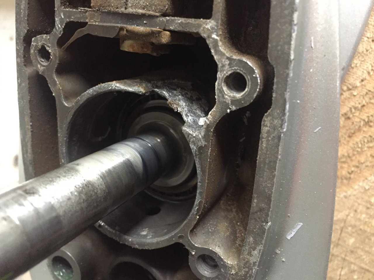

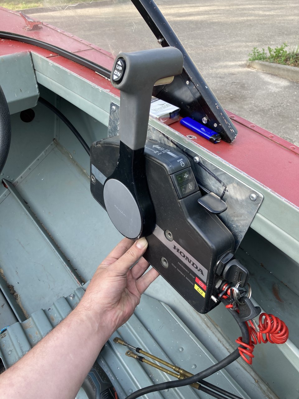

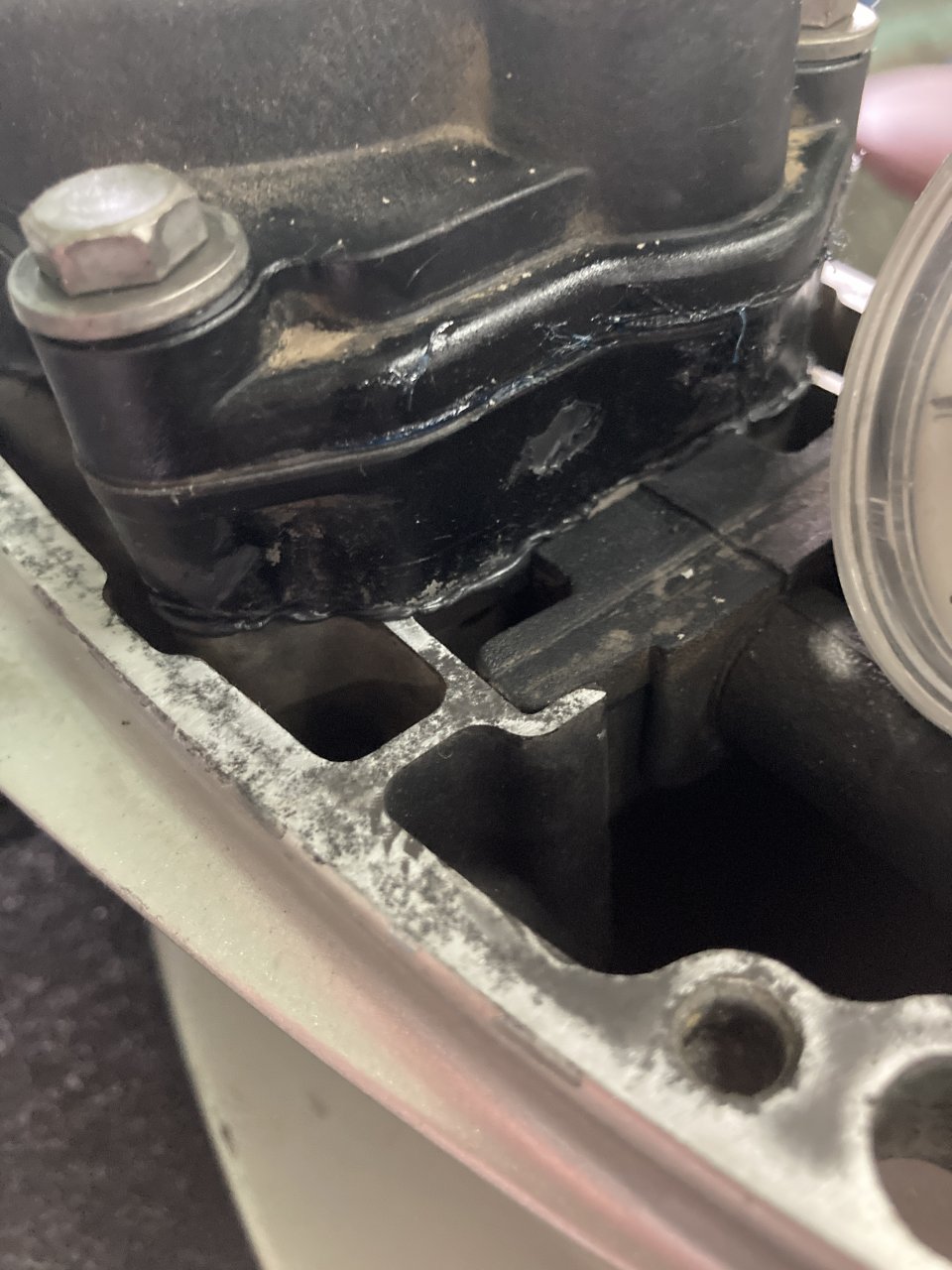

Зимой не делал, увы, ничего, начал все весной…поздней. Продал Сузу и купил Хонду 30 (б/у)…японка. Чудес конечно не ожидал особо, но надеялся-без сюрпризов, не вышло(((. Компрессия 13 на холодную, продавец (за мои деньги) свозил мотор в сервис в Мурманске…сняли видео, показали онлайн…работает хорошо. Но ждал сюрприз((.

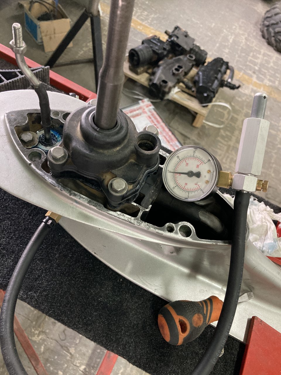

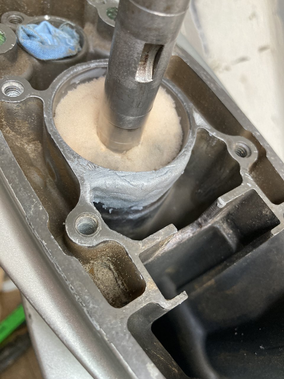

Опресовал редуктор-давление падало в течении 15-20 минут. Погрузив в бочку установлена была утечка на гребном валу и на штоке передач при переключении.
Решено было заменить все сальники редуктора.
И вот тут- ж…па.
С трудом снял проставку под помпой и обнаружил, что она стояла на герметике, а в стенке-дыра миллиметров 10х10, причём коррозии солевой в моторе не было вообще. То ли выломали при смене подшипника, то ли еще чего. Попытались заварить аргоном, но в итоге просто посадили на обильный герметик. Причём герметик явно старый и претензии продавцу особо не предъявишь, но тем не менее. Хотел заварить и проточить посадочное место-оказалось дорого и не все берутся, тк нужно делать оснастку для крепления редуктора. Всем известные Уссурийцы посоветовали поставить как было, тк нагрузки там нет. В итоге было решено восстановить стенку холодной сваркой по алюминию (не Абро и Хайгирами, а хорошей сваркой из Германии для восстановления пресс-форм алюминиевых) Ждал ее месяц, результат порадовал. Но пришлось отказаться от прокладки между проставкой помпы и корпусом редуктора, тк не удалось хорошо вывести плоскость, вместо неё использовал герметик формующий прокладку Done Deal чёрный. Получилось отлично, испытания на вакуум и давление редуктор прошёл на отлично. Заодно провёл полную ревизию редуктора-шестерни и шары в идеале.
Стенку восстановил по трубе 45 мм холодной сваркой Weicon. В общем-б/у мотор, он и в Африке б/у.
кстати обойма гребного вала тоже стояла на герметике без видимых причин, коррозии и прочего нет. Поменял резинки и все отлично стоит и без герметика. Данный пост к тому, что угробил уйму времени на мотор и дистанцию (купил Хондовскую, но с мелкомотора 15-20, а там провода разные, болел «женил») и только последние пару недель по вечерам занялся проводкой и др. Доработками Днепра. Надеюсь завтра-послезавтра закончу и «в море»))

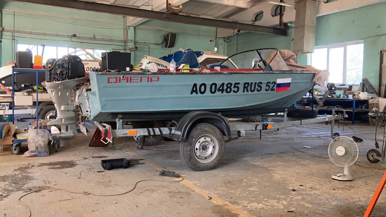

207951207952207953207954207955

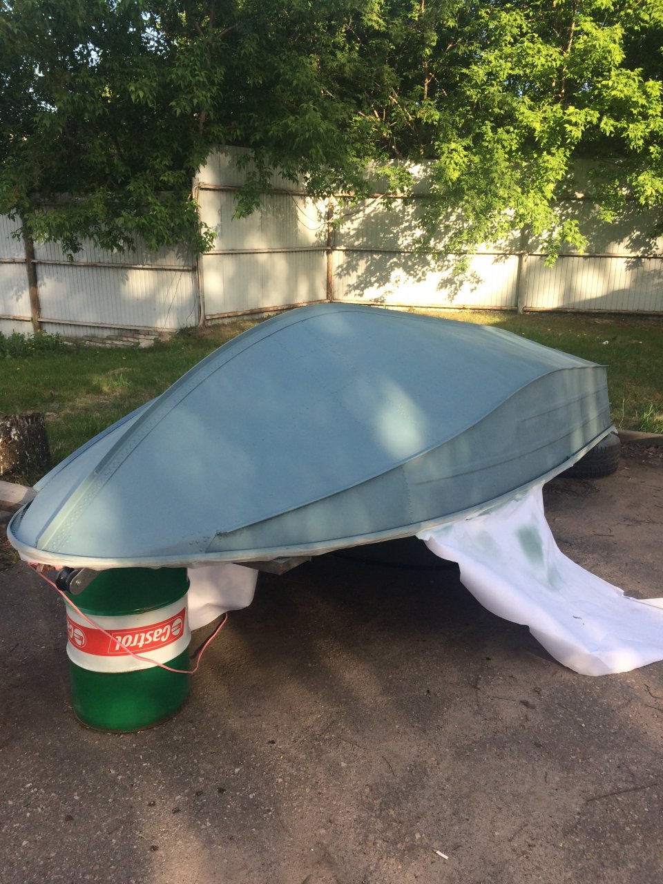

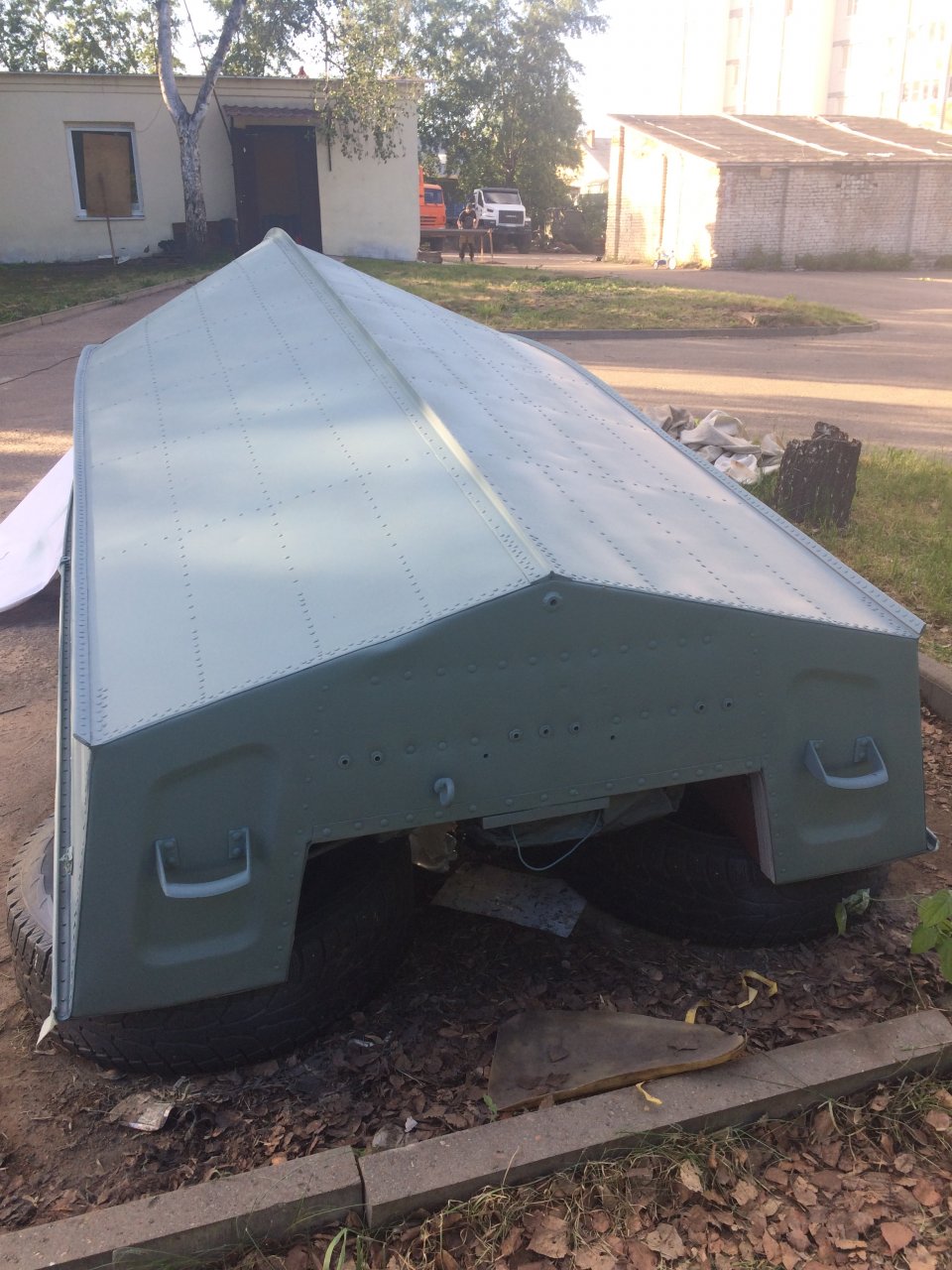

с лодкой успел только покрасить родной краской хв-16 в три слоя
207956207957

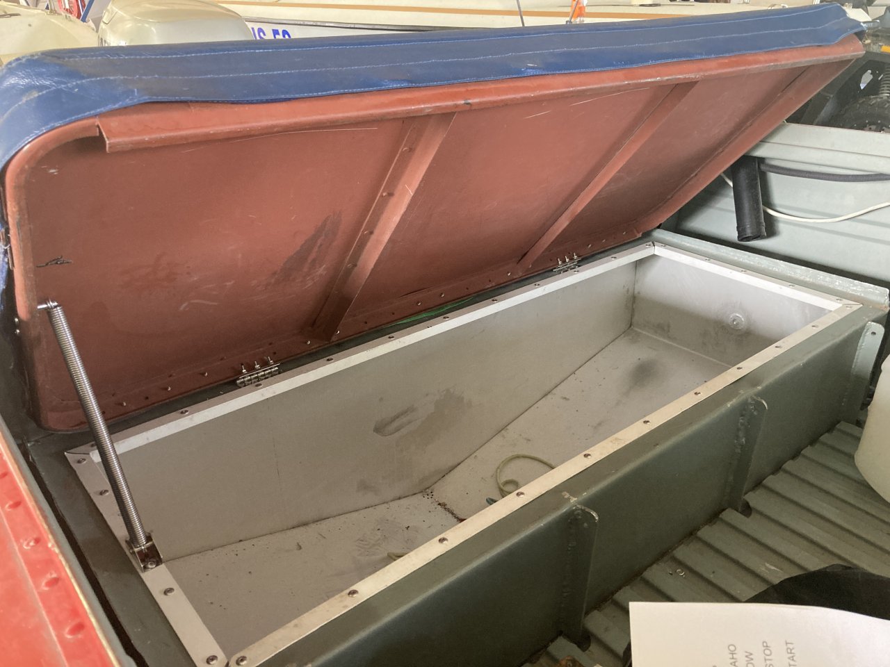

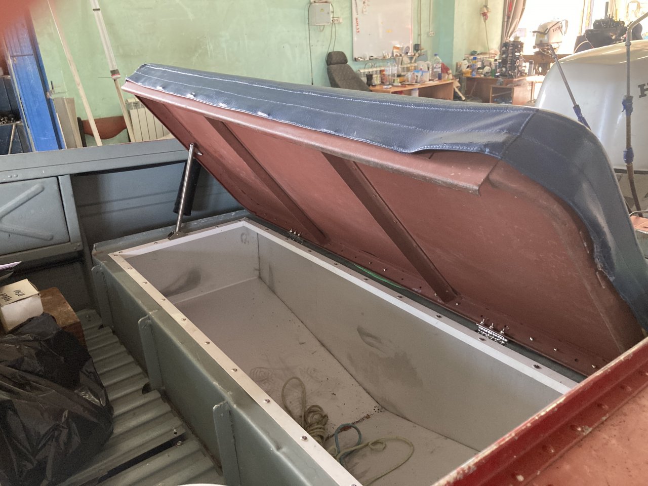

прикрепил петли на задний диван, теперь полноценный рундук сзади
207958207959207960

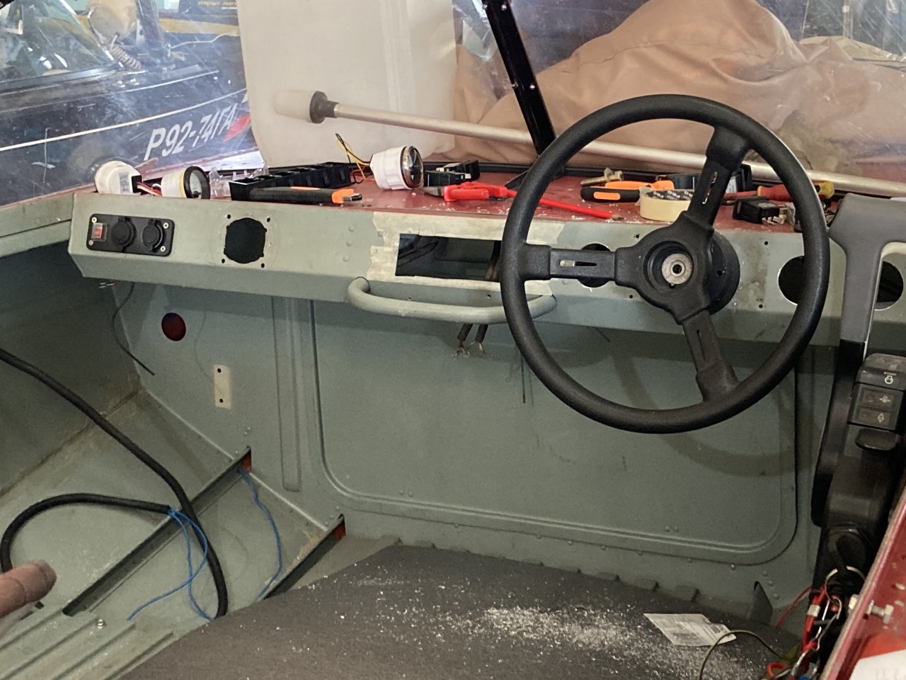

ходовые огни решил оставить родные…там плафон -СТЕКЛО! не то что катай)) АКБ разместил под рецессии с баком и доп вентиляцией.
протащил проводку, к передней перегородке на блок предохранителей и минусовую шину. Приборы взял алишные 52 мм, что бы не колхозить панель (она узкая)
207962
сегодня «бросил» на данном этапе, завтра надеюсь закончить

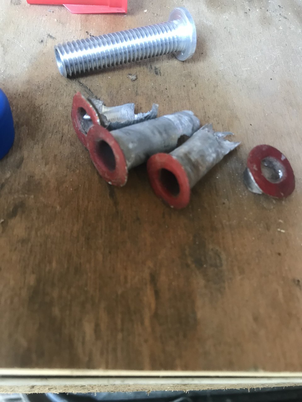

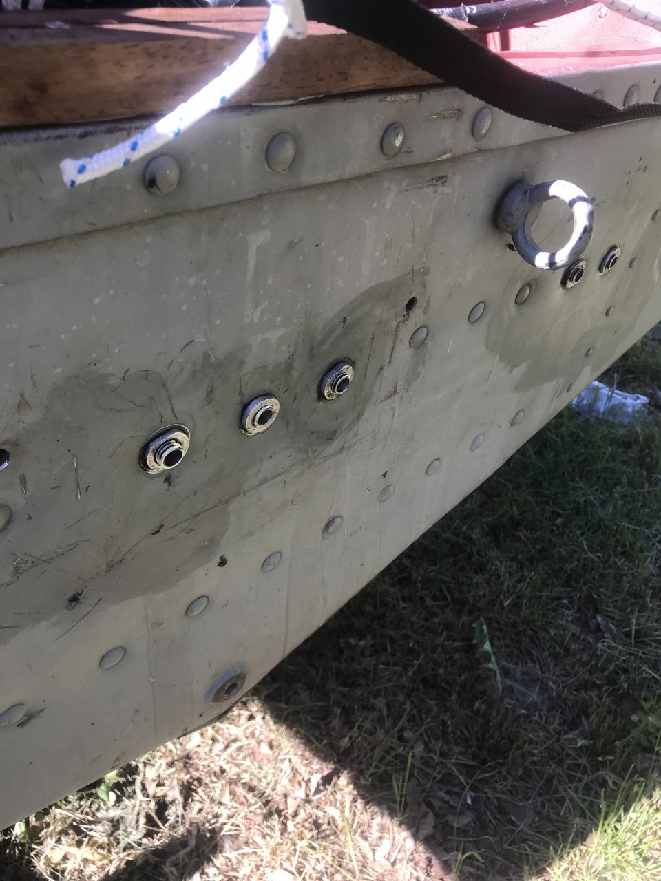

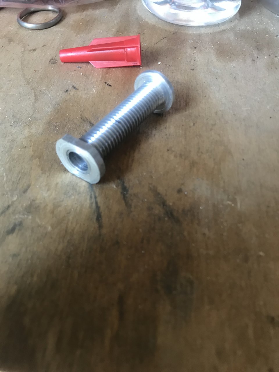

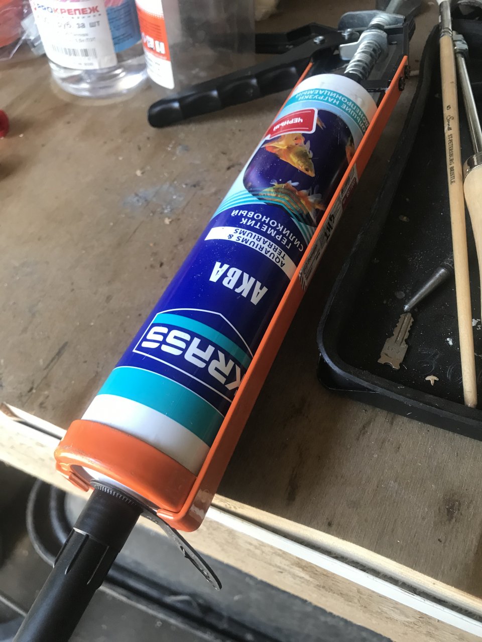

Совсем забыл-заменил сливные отверстия рецесса, родные развальцовки полопались. Перепробовал кучу вариантов (развальцовка алюминиевой трубы-лопается, полиэтиленовая труба так и не получилась аккуратно) В итоге выточил у токаря 7 новых сливных каналов из Д20 с гайками и посадил на обильный герметик для аквариумов)) (попался под руку)
207963207964207965207966207967
Родные отверстия были сделаны «под углом» и гайки плотно не прилегали, пришлось стягивать предварительно болтом с прессгайкой, что бы все плотно установить.
