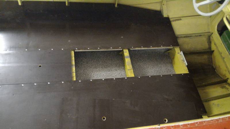

Я просто положил на родные пайолы, посмотрим, что будет с конденсатом+середину вырежу под рундуки, постелю полосу фанеры в качестве крышки. Весь пол все таки не хочу утяжелять фанерой. Вот так же
