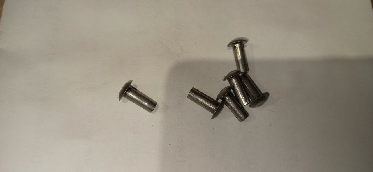

Все облазили с мужиком, нашли в закромах родины пруток d4, Д18!!!))
Сделали для пробы опять несколько штук. Сегодня их испробую.
А чем клепать то тогда?! В ручную?! :?
Это зависит от количества заклепок , в ручную качество не хуже .
Расклепались обычным перфоратором, вообще без проблем. ))
Решил попробовать снова заклепки на 5 из АМГ расклепать. И они расклепались, но заметно тяжелее.

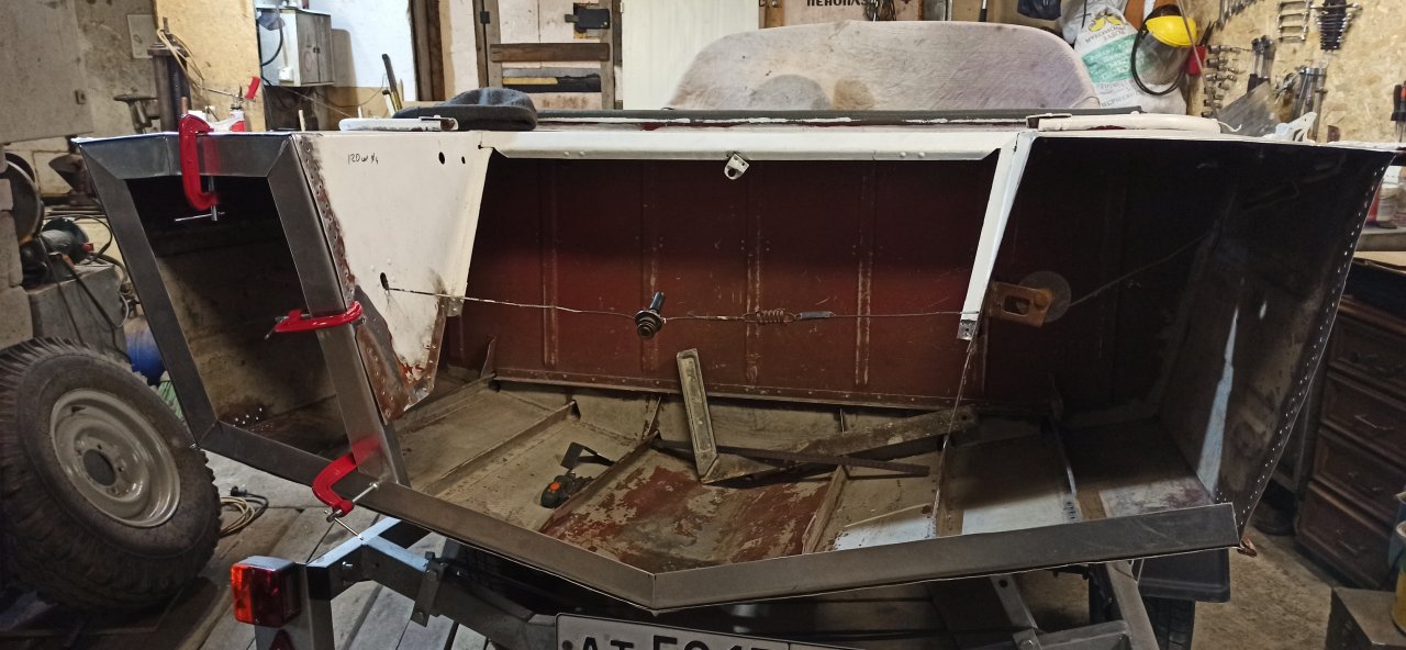

На сегодня все остановилось в таком состоянии, высверлил вырезал, убрал остатки кормового листа.
В следующий раз все почищу, подрихтую и надо еще как то снять накладку изнутри на киле.
После такой разборки просится удлинить лоюку на величину рецесса .

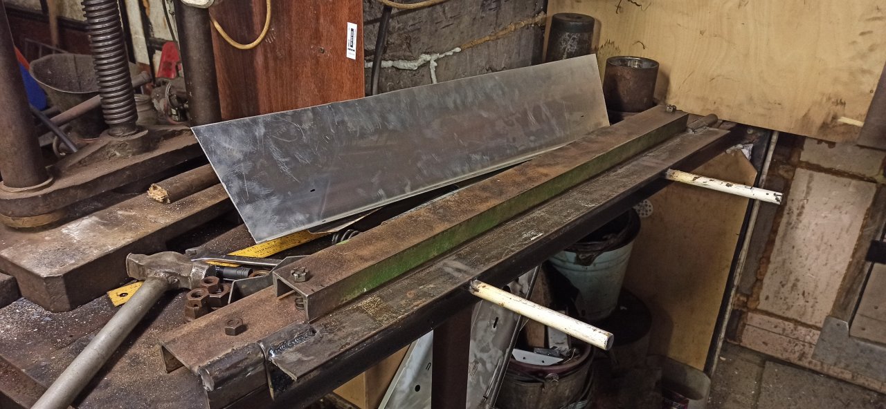

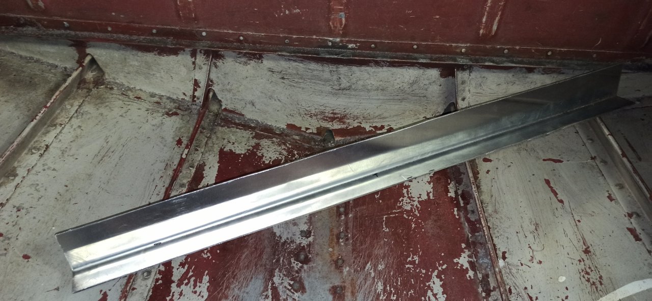

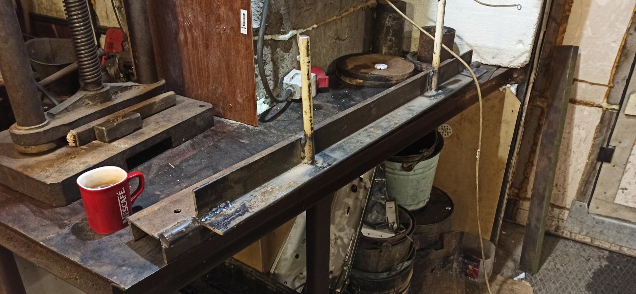

Сделал листогиб. Со следующей недели начну потихоньку гнуть уголки и подгонять их.
Думаю делать уголки с полками 30/45. Где 30 будет клепаться к бортам и дну, а 45 - кормовой лист.
Oleg_samara
18.01.2017
2 873
2 421
Швеллера неправильно поставил , надо была вертикально, жесткости больше . Середину будет не догибать.
GreitGuru
02.08.2019
541
269
Илья
"Днепр"
Suzuki DT30S, Tohatsu M 3.5 S
Швеллер посередине тоже притягивается болтами. Глубины зажима хватает для уголков. А если что то более габаритное зажимать, то середина отдельным прижимом прижиматься будет.
Oleg_samara
18.01.2017
2 873
2 421
Тебе не прижим , а петлю посередине нужно , но это конструктивно невозможно . По этому на гибках очень большая строительная высота нужна . Начнеш гнуть - убедишся.

Сегодня не много получилось сделать. Вырезал, загнул пару уголков и все..

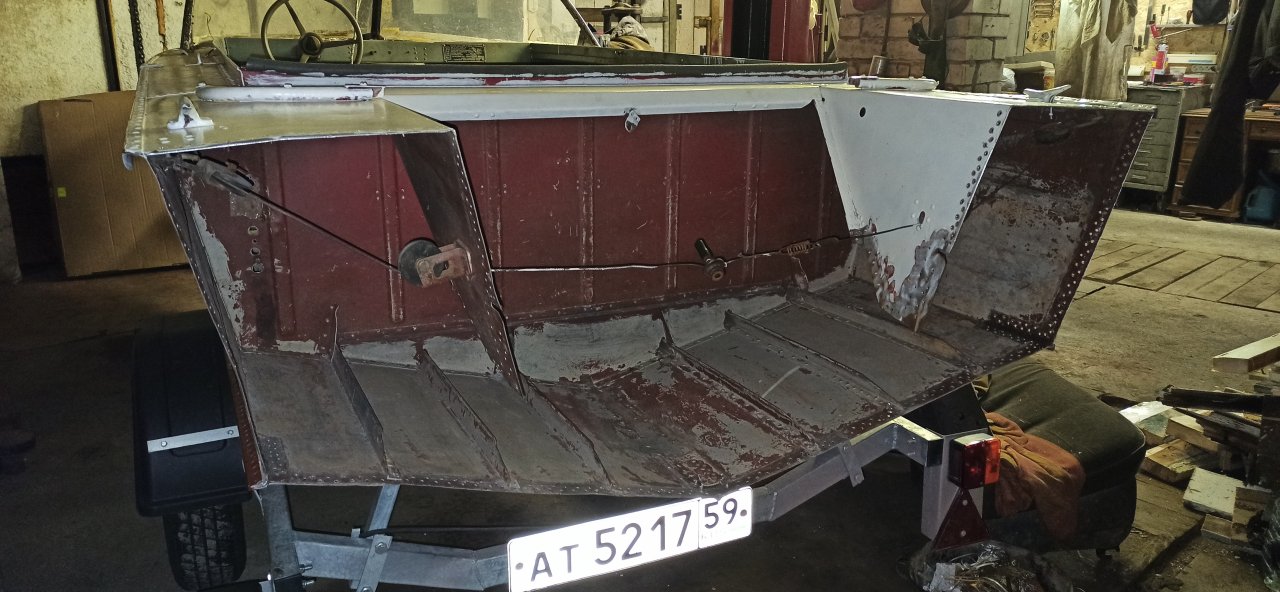

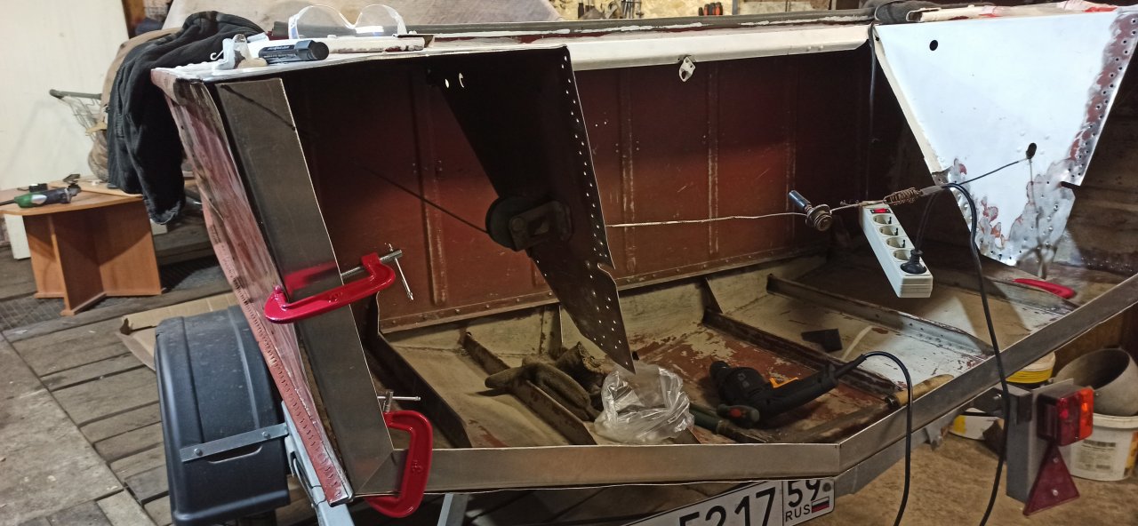

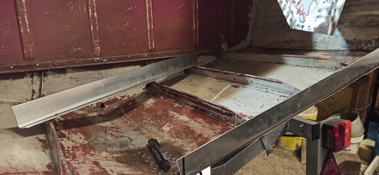

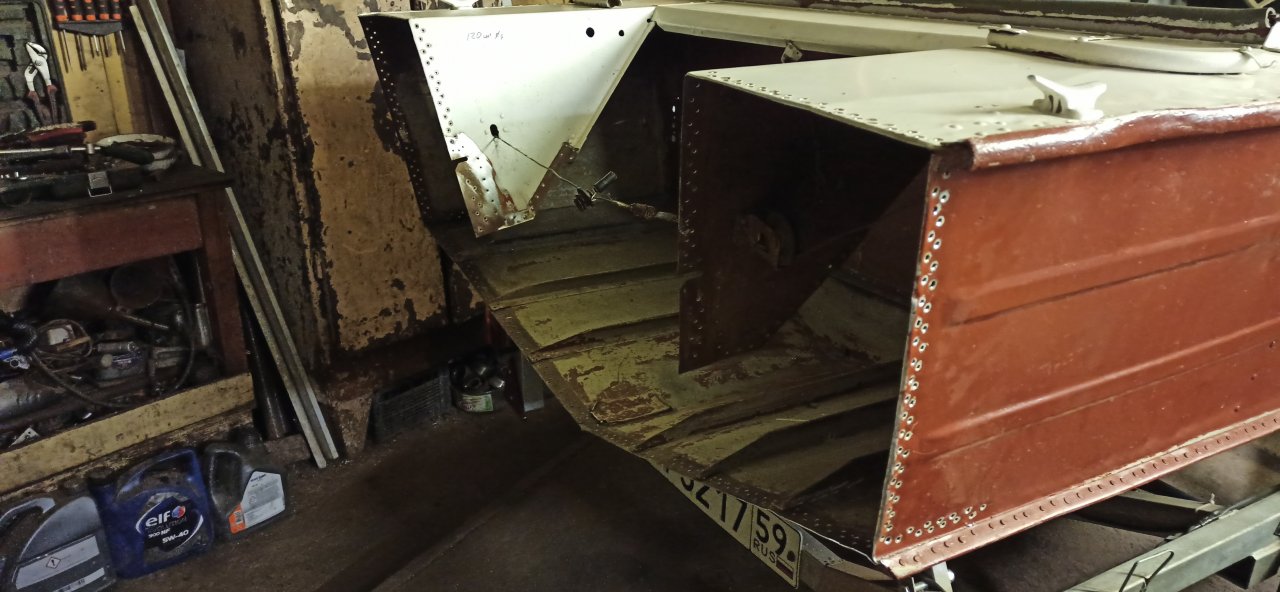

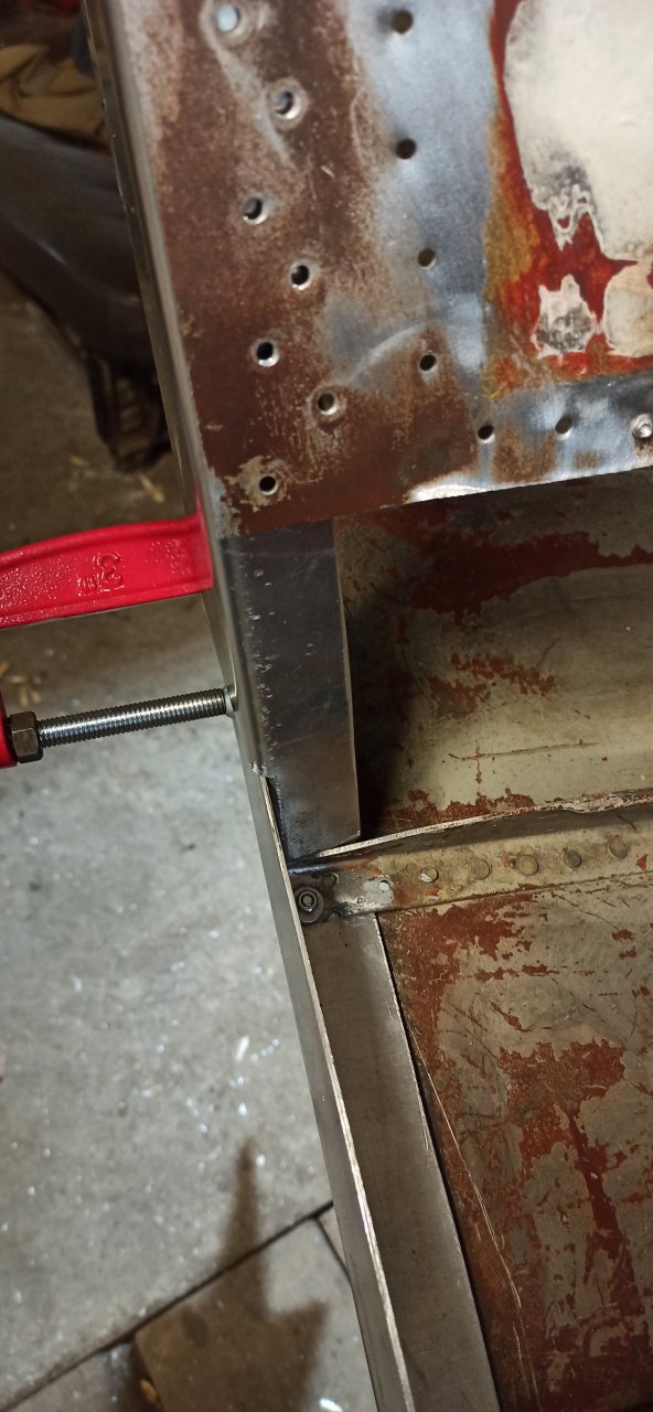

Немного добавлю фото процесса, может кто укажет на какие нибудь ошибки.
9 437
6 086
На третьем фото просится кница между уголком на корме и уголком продольного набора. Напомни, плиз, подмоторная плита или доска, как и было, предполагается.
GreitGuru
02.08.2019
541
269
Илья
"Днепр"
Думаю оставить транцевую доску.
Тоже хочу поставить кницы между уголками и стрингерами. А так же потом еще две кницы по середине, когда транец поставлю. От него к с средним стрингерам.
9 437
6 086
Ну тогда делай и выкладывай. Может что и подскажем. Делал бы без доски, сразу сказал бы. А с ней не могу. Она во всех отношениях с моей точки зрения гиммор и слабое место.
