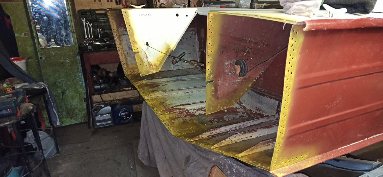

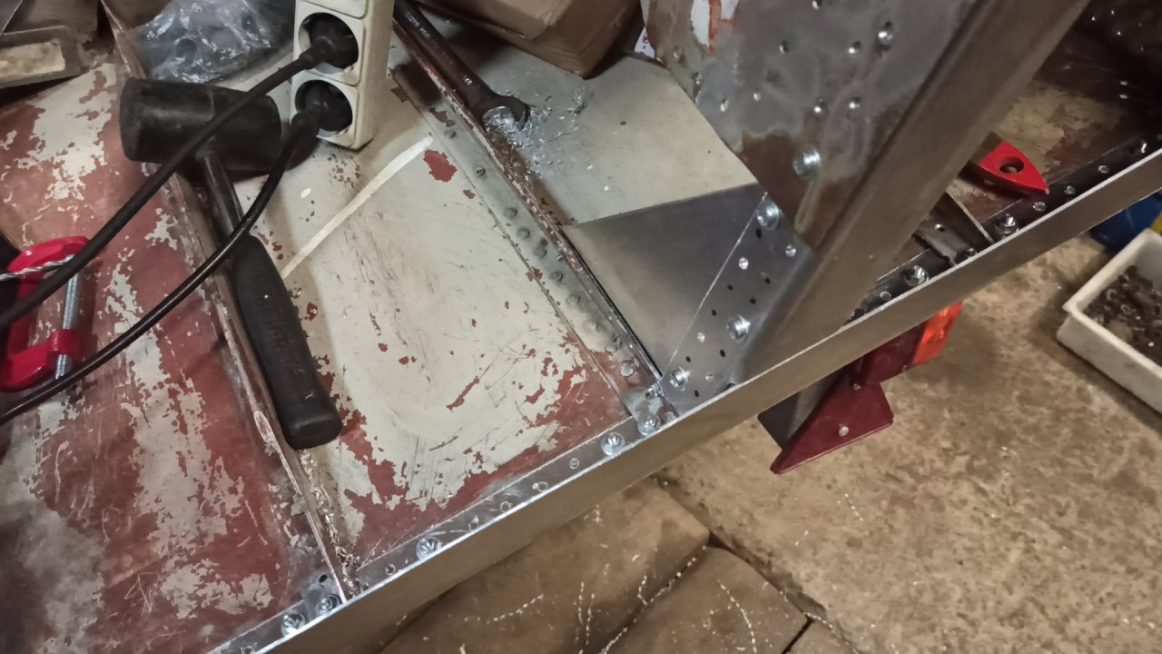

Ребята, подскажите. Собрался завтра клепать и задумался над тем как герметик накладывать.. По дну идут четыре стрингера, я их не подпиливал, не отпиливал и уголки сейчас под них заходят. Получается что уголок находятся между стрингерами и дном и его приходится туда вставлять!
То есть герметик, который я нанесу на любую из поверхностей, при установке уголка тупо будет сдвинут с нужного места..
Может подрезать стрингера на ширину полки уголка? Или какие то другие варианты?

Думаю не стоит не чего подрезать.
Даже если будет выдавливаться герметик с уголка, в этом нет не чего страшного, там нужен то, тонкий слой всего навсего...в любом случае на поверхности останется он.

То что выдавит после смещения, вдавишь обратно. Ты думаешь, палец чтоб только в носу ковыряться? Потом на болты или саморезы, на следующей день клепай. Напарник будет необходим

Борис правильно написал , только клепал бы я по сырому , все по щелям продавится , лишнее выдавится , правда сам перемажишся , но это издержки. В личке вечером отвечу .

Вот и нифига! Между листами герметик долго не сохнет. Лишнее точно выдавит. А вот это лишнее ещё через день надо снять шпателем. Кое где и этого делать не нужно, а высушить и шлифануть шкуркой с водой.
Поищу фото и скину. Рулю в пробке.
А ты, Олег, пиши здесь пожалуйста. Мне тоже интересно.

Сегодня загрунтовал на один слой. Блин, ну его нафиг в гараже, без вытяжки, такой ерундой заниматься.:( До сих пор сердце давит..
Хотя делал в маске.
