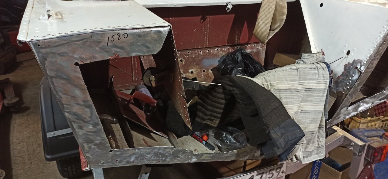

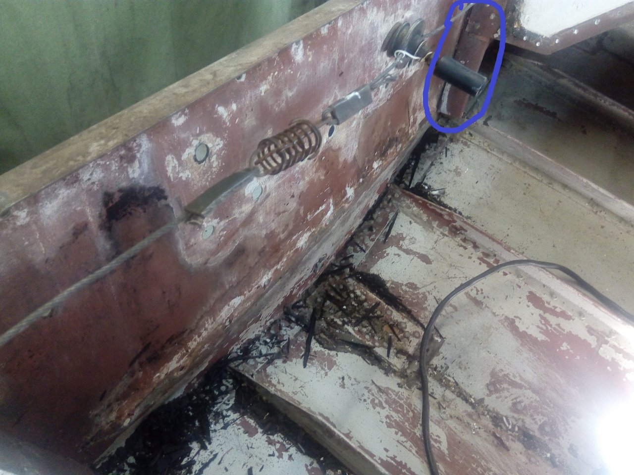

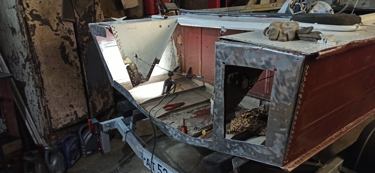

На первом фото показал где идет трещина. И на ней же видно как помято то что осталось от кормового листа..

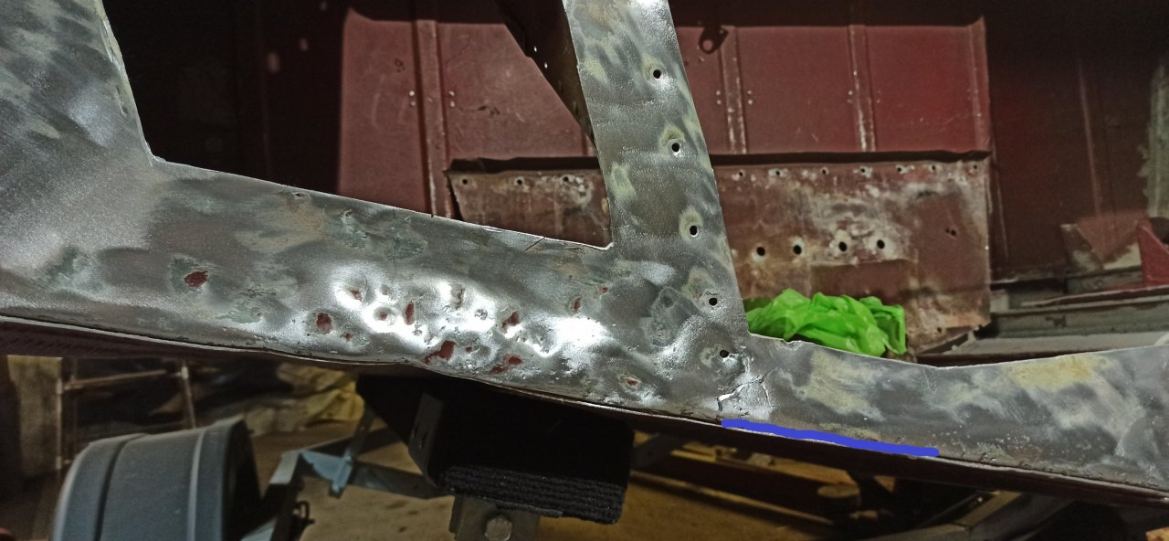

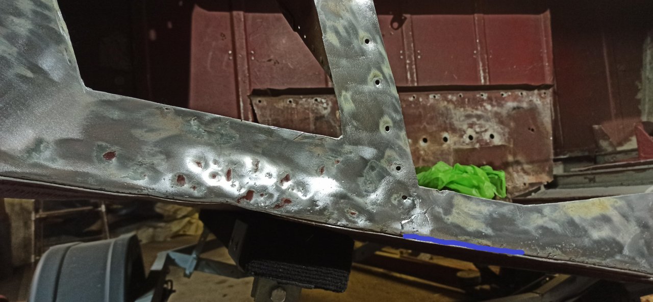

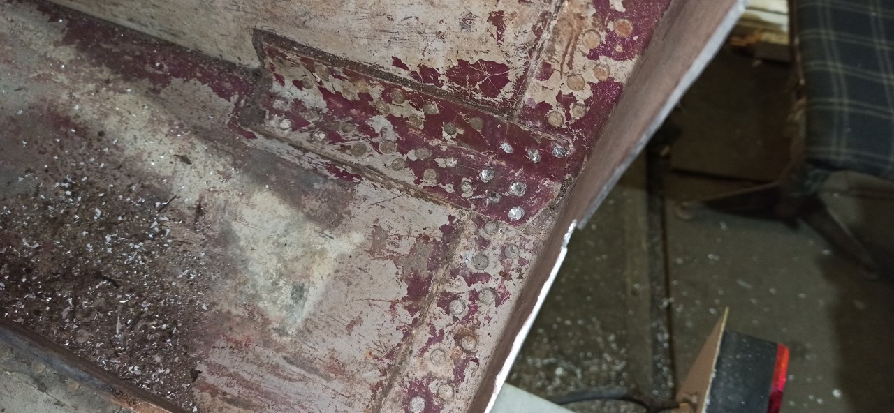

На втором фото, видно усилитель, он сделан в виде швеллера, и идет сверху, от палубы и почти до низу, но с ней, почему то не был связан, из за чего, по видимому и стали появляться прогибы и трещины. Я его тоже вырезал - фото 3, на первом фото он еще на месте, за листом.
9 748
6 525
Мне кажется или я не прав: на остатках транца глубокие оспины точечной коррозии?

Да, есть такое..

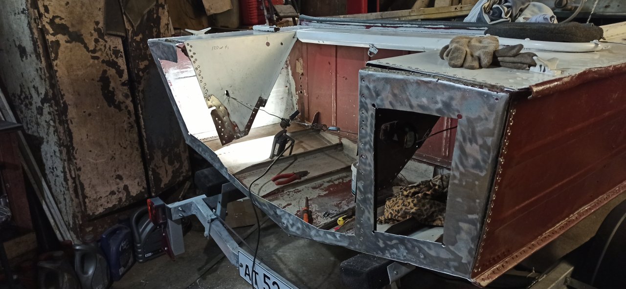

Буду все отсверливать. Потом из листа амг2 попробую уголки сделать.

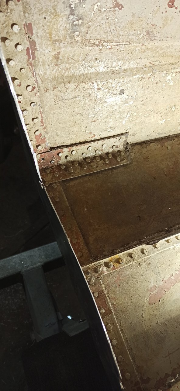

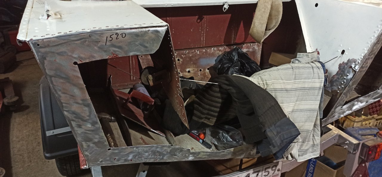

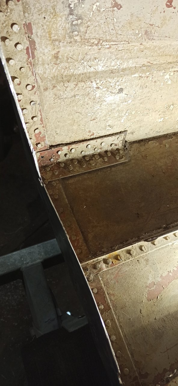

Сегодня получилось отсверлить только сверху и с боков. Завтра, после работы хочу отсверлить низ, стык дна.
Как быть со стрингерами и с усилителями- накладками которые между бортом и дном и на киле? Их отсверлить частично, только что бы достать и вставить новые уголки или высверливать полностью и подрезать?
9 748
6 525
Накладки на углах я отсверливал, чистил, ставил на Новол и приклепывал. Какую-то менял. Просто рядом было повреждение и перекрыть его было удобно увеличив такую накладку.

И ещё! Корма разобрана. Самое время встроить туда топливные баки, возможно АКБ. Плоский бак от Нивы ты видел в моей ветке. Как показала практика не самое лучшее решение. Уровень топлива в плоском баке, да на волне, да с корпусом притопленным к корме очень условен. 40 литров мало! Подумай над парой баков от классики в корме вдоль бортов или пластиковый бак для лодки, или несколько лодочных баков под стандартный разъем, если бюджет позволяет, должны улучшить эксплуатационные свойства лодки. Нос должен оставаться у Днепра лёгким!

А как быть со стрингерами, их может подрезать? Все равно там придется ставить кницы. Или лучше новые уголки под них загнать и заклепать?
9 748
6 525
Так кница к поперечному набору и должна крепиться, а не к днищу.

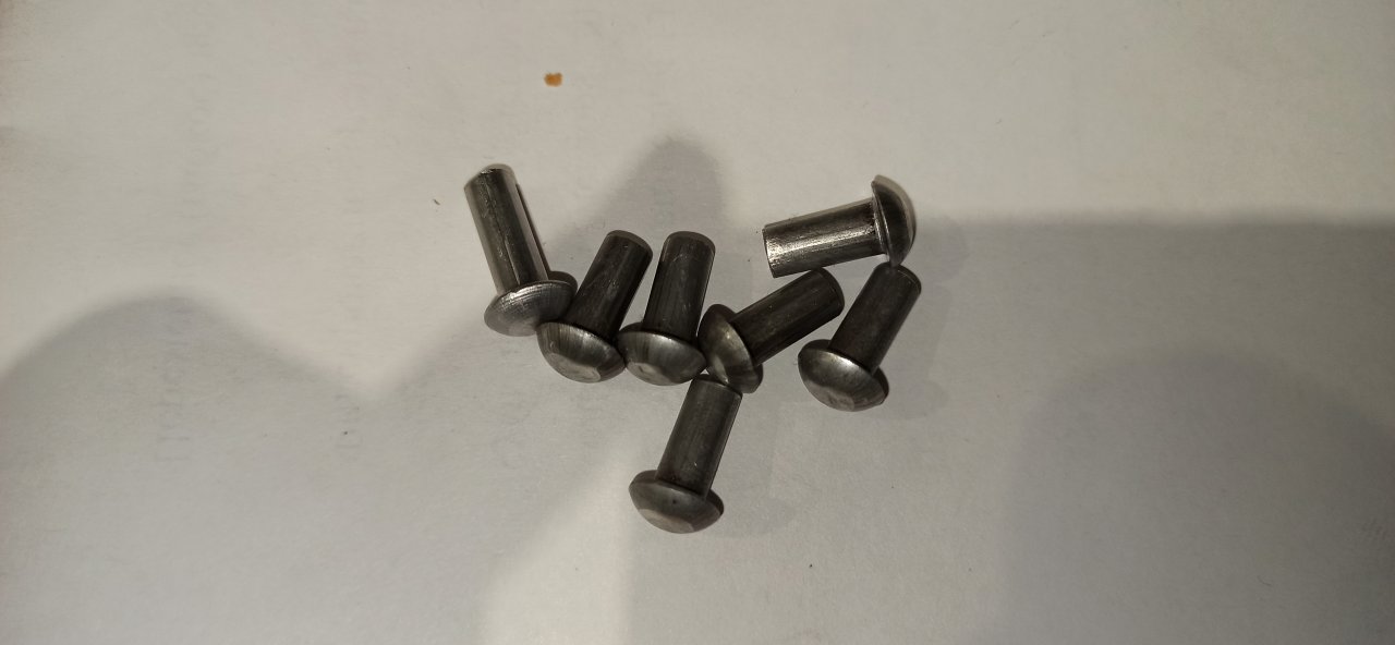

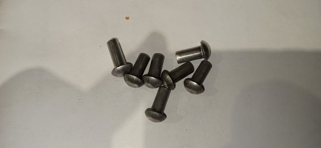

Заказал сегодня заклепки, диаметром на 5, благо в соседнем цехе делают. Но только из АМГ5..
Д16, Д18 такого прутка нет.
Для пробы несколько штук сразу сделали, попробую вечером расклепать перфоратором.
9 748
6 525
Заклёпки для Днепра 4 мм. Формулу подбора толщины не помню, но сам считал в свое время. Перфоратором тяжко будет корму переклепать.

Ну так то да, по формуле проситься на 3, максимум 4. Но у меня большого выбора нет, либо делать у себя на работе из того что есть, либо заказывать с Москвы в большом кол-ве.
9 748
6 525
А тебе и понадобится большое количество. Можешь 3 кг смело заказывать. Должно будет остаться, но не факт. Я килограмм 5-6 загнал. Покупал на Верейской, они же вроде отправляют по РФ.

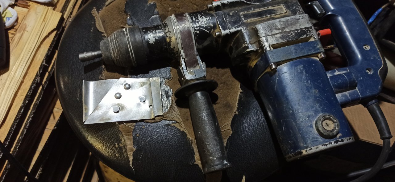

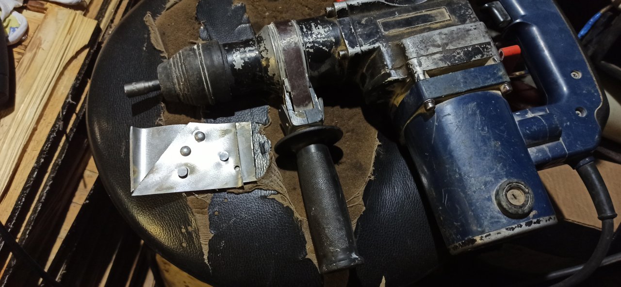

Побробовал заклепки. Обычный перфоратор не взял, от слова вообще. Только большой. Но большой вообще с легкостью.
9 748
6 525
Отбойный молоток от дизельного дорожного компрессора будет лучше забивать. Тебе же говорят - 4 мм Д18.

Про отбойный молотк не спорю)) Но тут уж как говорится: за не именеем гербовой - пишем на туалетной. :D
