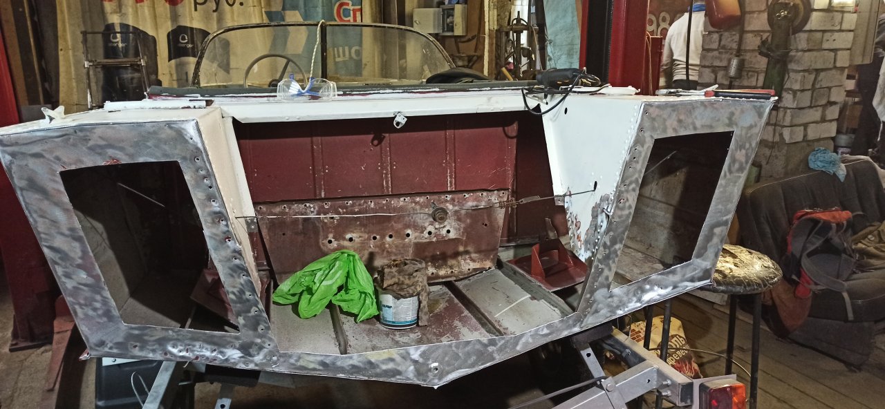

Не совсем понял про сопряжение)) Чего с чем сопрягать? Или просто за место прямых углов надо радиусы сделать, что бы металлл не лопнул?
Oleg_samara
18.01.2017
2 892
2 474
Совершенно верно , это и есть сопряжение линий на углах . И для чего - тоже сам ответил .

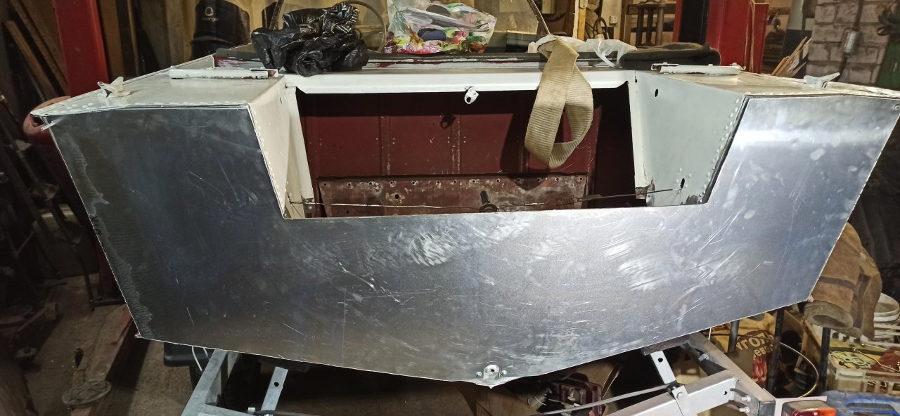

Вырезал, подогнал лист. Сейчас в раздумьях: что если пустить для усиления два 50×50 уголка снаружи и между ними, так же снаружи, сделать транцевую доску? А изнутри сделать нормально кницы к кормовому листу и закрыть все сплошным листом под рецесс.
Что скажете?
И не будет ли это изменением конструкции лодки, ГИМС не зарубит с такими изменениями ТО?
Мне кажется это очень странным делать транцевую доску с наружи. В чем смысл? Если взять 1 раз нормальную доску (я взял ламинированную фанеру 9-ку. сложил в 4 слоя с герметиком и пропитал торцы яхтеным лаком) и пропитать её хорошо, то можно надолго забыть о ней (позволю себе предположить что вы лодку быстрее продадите чем она испортится). А с наружи как то не то, она же постоянно в воде будет)))

Я сейчас исхожу из тех соображений, что во первых: Уголками я усилю транец, во вторых упрощу монтаж косынок (кницы) и проще сделать рецесс.
Ну и вы сами говорите, что при должной обработке фанеры ей долго ничего не будет, хотя бы для примера можно взять Казанку 5 с выносным транцем. Да и не будет лодка находиться в воде. Хранится будет в гараже у дома.
Просто меня сейчас беспокоит, что я, возможно, допускаю какие то явные, конструкционные, промахи и данная идея, мягко сказать бредовая))
9 555
4 758
Нет. При таком ремонте так не делается.Хороших примеров ремонта такой лодки достаточно и разных исполнениях.Например у Бориса в теме про Днепр.

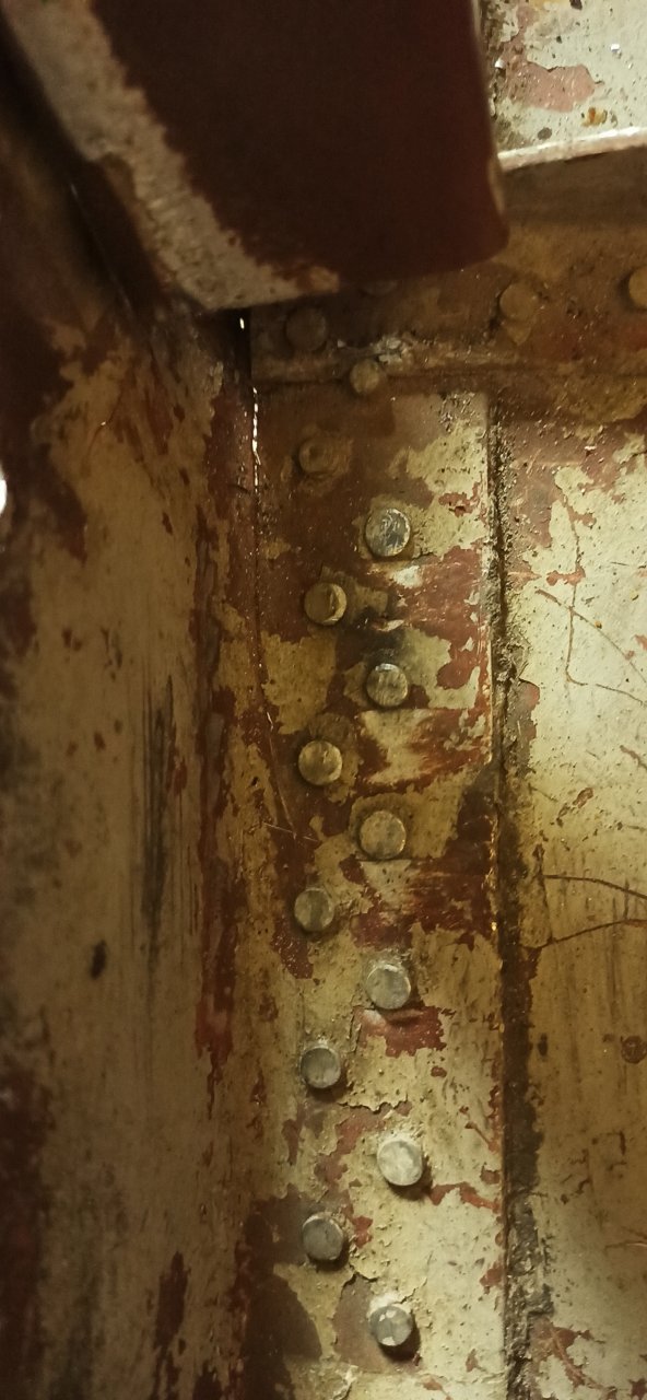

Да уже к этому же пришел. Сегодня обнаружил трещину на сгибе кормого листа и дна..
В общем начал полностью все отсверливать и буду занового, из уголка делать, как у Бориса. Прямо аж настроение все опустилось.. .
Лист, который вырезал, уже не подойдет. Заклепки еще в два раза больше искать опять надо где то.
Отсверли чуть больше поврежденной части, засверли трещину по краям, изготовь гнутик и приклепай его на Новол изнутри. В качестве опции можешь выпустить днище за кормовой лист, как это делал я. Тут нужно все продумать и делать через старые отверстия.

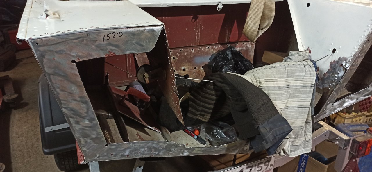

А если все таки сделать из нового уголка все, много "подводных камней"? Да и по времени это, наверное, много займет?
Не получается уделять этому делу больше нескольких часов, да и то не каждый день..
Первая проблема, с которой ты столкнешся, это угол наклона танца и прямой угол уголка. Уголок здесь должен быть довольно мягким, его придется рихтовать после установки на лодку.
Если есть сварка, эту трещину можно и заварить. Там мягкий АМГ, если память не изменяет, а потом все равно накрыть гнутиком. Если это единственное повреждение, нет большого смысла лепить конструкцию из уголков

Нет, таких трещин больше нет. Есть вмятины, но они вроде бы рихтуются потихоньку, через бронзовую выколотку.
Сварки, аргоновой тоже нет к сожалению, если только к другу тащить лодку. а это не совсем рядышком))
А как быть с тем местом сверху где отсверлил уже, понятно что заклепать обратно, но герметик внутрь будет проблематично нанести..
Да и с вырезанной часть как быть? Туда все равно надо будет уголок вставлять.
Вставлять нужно гнутик (самопальный уголок), а не заводской.И герметик нанести не проблема, и приклепать можно по старым отверстиям, правда помощник понадобится.
