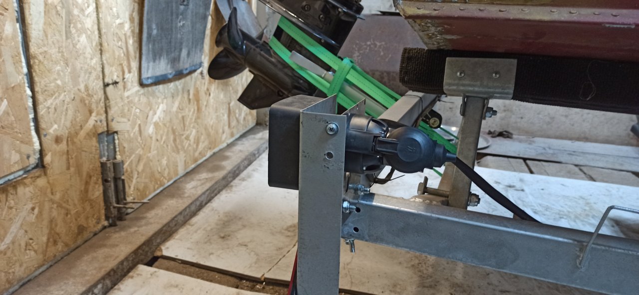

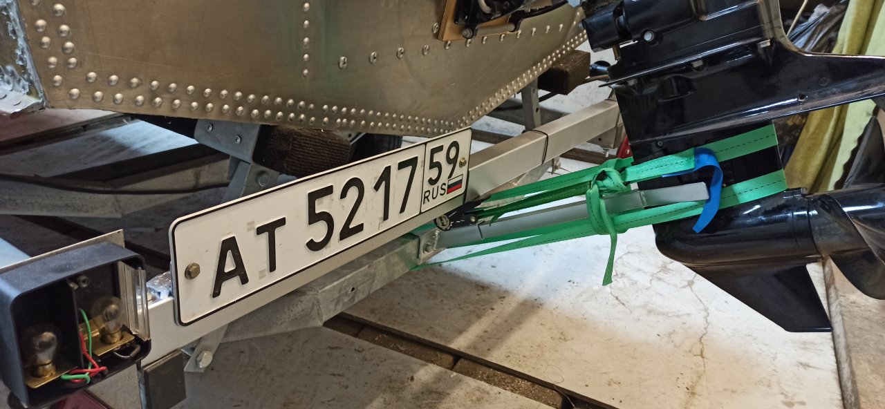

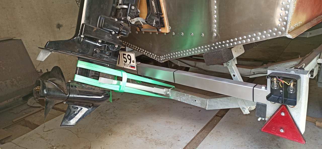

Про номер в курсе, смотрел)) Поэтому его поставлю сбоку у левого габарита. Упор раздвижной, из двух профильных трубок. По мере надобности, просверлить отверстия под нужный ращмер будет не проблема)
Про ролик уже думал, даже про два ролика. Один сзади телеги, для затаскивания лодки с низкой воды, другой спереди, ближе к носу. А то большое расстояние получается между носовым упором ( лебедкой) и салазками.
Но в принципе, в том месте где я собирпюсь слиповаться, мне за глаза хватает места что бы лодка всплыла с телеги, а задние колеса даже до полуосей на замочил))

Нахрена нужен вообще этот упор, краску будет протирать на редукторе. Подложи "евробревно" как в народе его называют и будет счастье. Сам пользую несколько лет, подложил, притянул верёвкой с обоих сторон и всё ровненько.
Каюсь была мысля)) Но почему то подумалось, что сия "мысля" кромольная!:crazy:
Потому как все Умные люди делают упоры не просто так, а из за великих знаний и опыта!!!:dedok Ну и из "стадного" чувства решил так же сделать));):jokingly:

А всеже подумай на досуге, в чем может быть разница? И напомни, сколько тебе до воды ехать?

Так разица понятна)) Либо на излом, через "полено". Либо на двух точках опора будет))
На данный момент лодка в городе и до того места где она будет "жить" -160км. А там, от дома до слипа 500м по деревенской, грунтовой дороге))

Нах она вобще тебе ненада, только доехоть до места, и твоей выше крыши

Ну как "не надо"... Все равно нужно мотор поднимать когда везти на слип, дорога то не ахти)) Не ехать же, пером не скрести))
Так и на стандартном фиксаторе подъема мотора тоже нельзя:unknown:

У меня до слипа можа километр, никогда неставил и неставлю, мотор когда на фиксаторе ,получешь нагрузку небольшую на фиксатор, т.к. сама головы наклонена, но опять же, если дорога по кочкам то можно и поставить, как у меня так метров 150 по грунту ,остольное асвальт, да и вес мотора вашего ,небольшой, да и смотря как ехоть, если как некоторые , чоо стропы рвутся, так вобще лучше снимать :hahaha:

Касательно упора под мотор, думаю если мотор не вертикально вниз ( допустим у L дорожный просвет не позволяет), то упор нужен обязательно - по крайней мере в мануале про транспортировку так было написано. Только я вероятно всё же буду делать упор в сам транец лодки, т.к. по моему разумению прицеп на колдоебинах живёт своей жизнью - а лодка своей, :?и хорошо если крепёжные ремни не дали слабины на ямах и кочках, ИМХО.

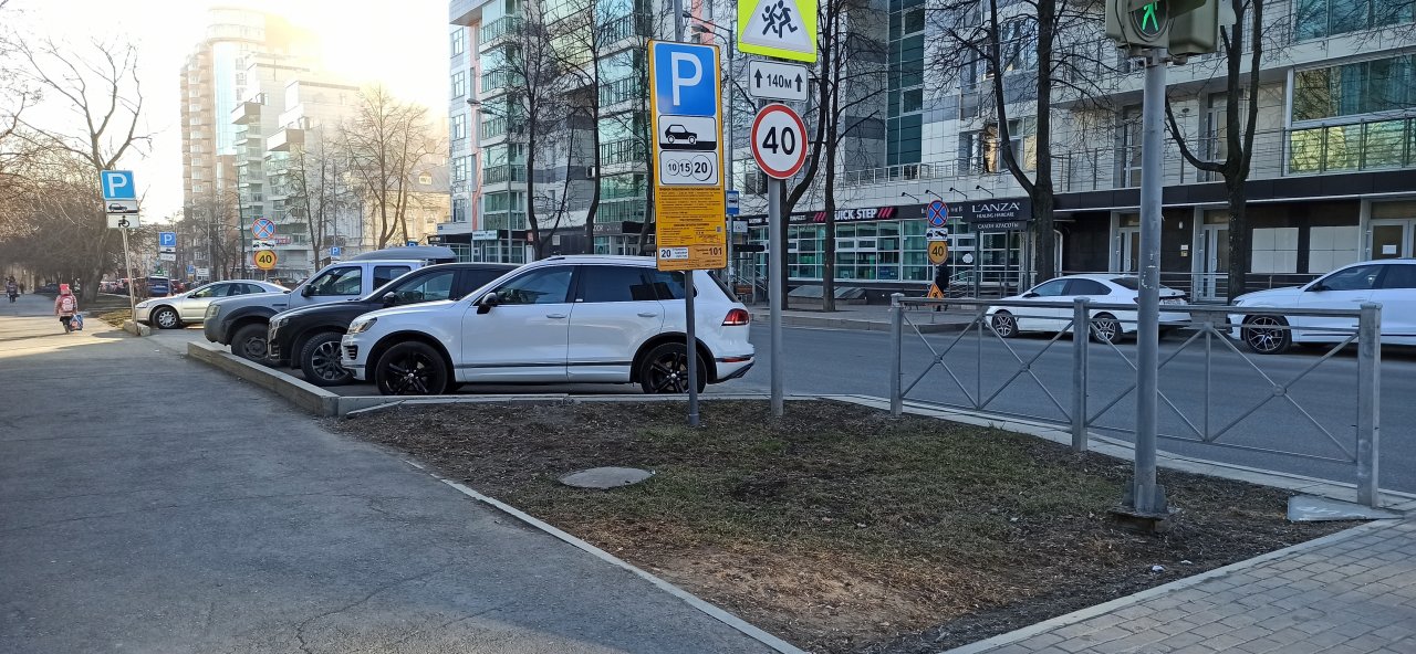

Ну вот мы и съездили со старичком в ГИМС, отдали документы на регистрацию! :yahoo:
Но, елки палки, какой же все таки это дурдом у нас в Перми... Если с документами еще куда ни шло, то с парковкой.. Особенно с парковкой! Встать не куда вообще. Угловое здание в центре со старой постройкой! Все парковачные корманы платные и забиты машинами. Ладно приехал пораньше и успел занять сразу два места, а то бы вообще фиг встал бы..

Ты думаешь у нас иначе? Люди из Каширы в Химки вынуждены ехать, чтоб капитанской поменять, и при этом аж два раза!!!! С парковками там тоже все не очень. При этом в Кашире на Оке есть свой ГИМС, но не уполномочен он.... зато записаться можно через Госуслуги. Все для удобства граждан.

Прям на дороге ставишь и все, обьезжайте как хотите, притензии к гимсу
