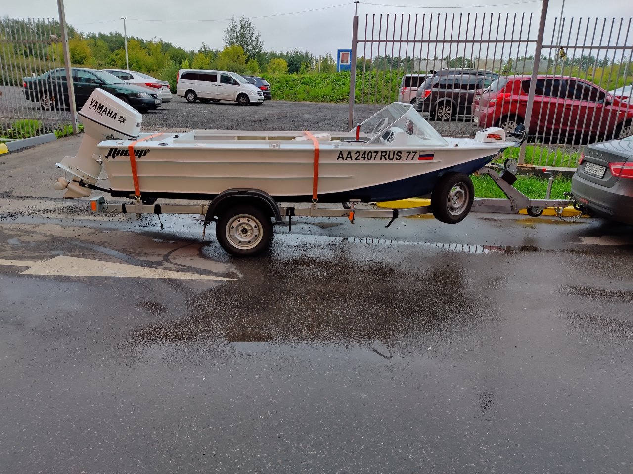

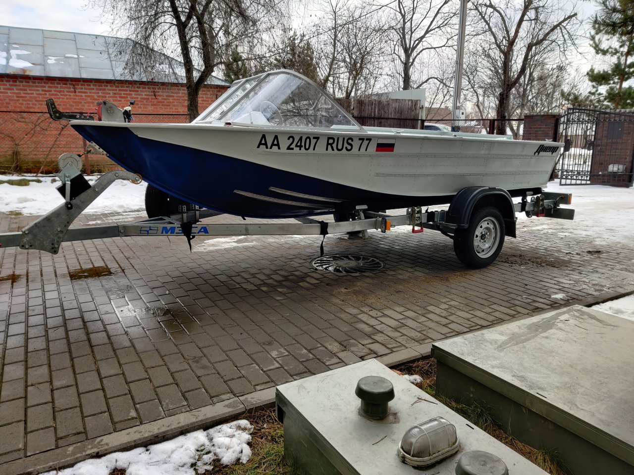

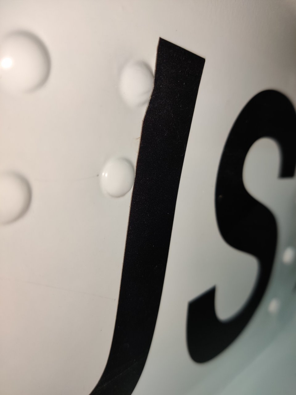

Вряд ли так получиться, так как я заказал номера на подложке, а они клеятся целиком, а не по одной цифре. :unknown:
Все с точностью до наоборот! Резать и клеить только по буквам. Желательно на заклёпки не попасиь. Чего спешил-то? Спросить надо было. Я сначала подбирал размер и расстояние, потом печатал. Если нужно, шаблон вроде остался. Могу твои цифры вбить и прислать тебе файл cdr.
В судовом отметка: номер и расположение номера согласованы с ГИМС. Попросил - пошли на встречу.
1 887
Боря , феном и заклепки обварачивает на ура, правдо от пленки зависет, если нет то иголкой от шприца пробил и тооочно обвернешь
9 748
6 524
Боря , феном и заклепки обварачивает на ура, правдо от пленки зависит
Сам посуди: никакая пленка не перекроет без воздушного пузыря переход с плоскости на заклёпку. Она физически не растянуться. Если на большом листе это компенсируется площадью наклейки, на цифре нет. В нормальной конторе ещё скажут минимально допустимую ширину линии для определенной пленки. В моем случае это было 5 мм. На фоне толщины цифры номерного знака, это не так уж и много.
Если есть задача просто приклеить - это одно, если приклеить качественно - другое.
У нас все такси обклеены. Машины с пробегом уже облезают и начинается все с разного рода выпуклостей.
На фото единственный косяк. И он ничем не лечится.

Номер режь и клей по буквам! Сначала прикинь на скотч с подложкой, подвигай, потом приклеивай. Там не будет прямой линии, а будет плавный изгиб.
1 887
:hahaha::hahaha::hahaha:гавнопленку нех клееть, приеду фото скину
Скинь, посмотрим. Но никакая пленка не накроет такой переход. Останется воздушный пузырек, с него пойдет отслоение. Если ты его не видишь, не значит, что его нет. Пленка в таком случае должна затечь в неровности, а она таких свойств не имеет, на то она и пленка.

Там стоимость номеров-то 1-2 заправки. Простоит 3-4 года точно, потом можно и переклеить.

Борис, ты бы скинул фото как у тебя номер сделан. Откуда начинается и где заканчивается. А то у меня получаеться что только с 1 метра от форштевня клеить можно..
9 748
6 524
Пожалуйста! У меня он ощутимо меньше разрешённого. В этой связи и запись в судовом.
Номер то можно уменьшить с запиью в судовом от ГИМС ,а вот размеры госта на флаг ГИМСом не подвластны , как бы ,,измену Родины,, не пришили , геральдика это серьезно .
