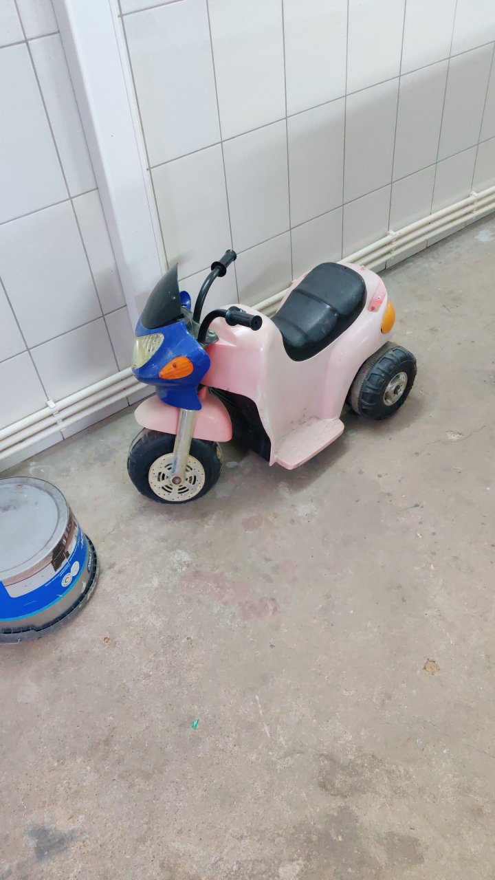

Реже помпы я только огни включаю. Я не случайно тебе сказал про АКБ для скутера. Когда ПВХ использовал, за 10 лет поменял на эхолоте 3 АКБ. Две из них были для каких-то электрических девайсов. Эхолот бал смонтирован в маленьком кейсе для инструмента, чтоб не побить его при перевозке, батарея в нем стояла стационарно.
Так вот: этих батарей достаточно только для "посмотреть рыбу". Барарея для скутера намного живучее. Даже старая пока тягат около часа эту хрень с ребенком на ней. На рыбалках на Н. Волге 10 дней легко вытягивала без намека на просадки. Но и гонял я ее не постоянно.

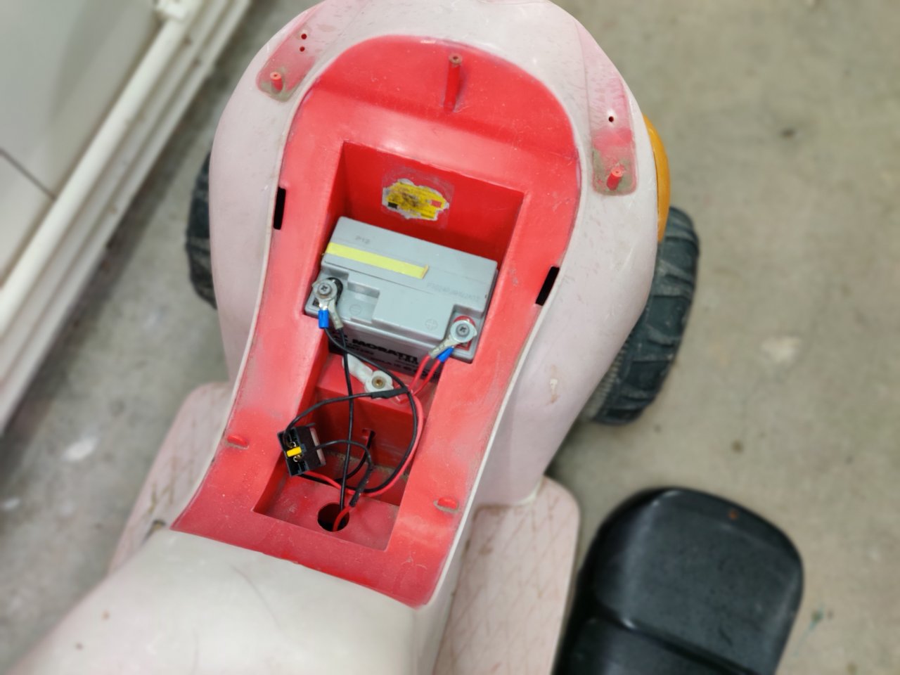

Вот, до кучи. Эта 4 ач, но для твоих нужд я искал бы более емкую

Если ты поставишь стандартный выпрямитель, батарея будет постоянно перезаряжаться. В этом случае тебе нужно будет найти Мурзилку от мотора с этим выпрямителем и руководствоваться ей в выборе АКБ. Там ёмкость будет обязательно прописана.
Второй вариант: изделие, например от Василия Любова. Там перезаряда не будет и избыточная ёмкость не нужна.

Я именно так и понял. На лодке, первый вариант, лучше не подключать к зарядке от ПЛМ.
9 746
6 516
Ничего ты не понял. Чтоб его заряжать время от времени нужно специальное зарядное устройство. Там токи другие.
