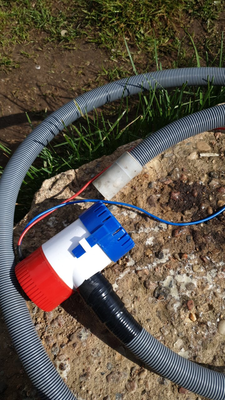

Ребята, подсказывайте давайте! Во общем сейчас занимаюсь проводкой (про водку не слова, а то есть тут желающие..;)) Подключаю огни, помпу, аккумулятор. Ну и пошел в магазин шланг купить на энту самую помпу и сливной штуцер. читал что ставят со стиралок.
И вот тут засада, помпа у меня с Али, выход на 29мм! А шлангов таких, по крайней мере в близлежащих магазин нет и даже не слышали о них!!! :( Кто то ставил подобные изделия? Что городили? И какие шланги и штуцера и от чего то может подходят?
9 748
6 526
Я силиконовый армированный вкорячил. Засунь туда любой шланг, накрути изоляцию на раструбы, если надо и хомутиками притяни. Там нет давления, никуда он не денется. Проложи только, чтоб не переломился нигде.
27 687
2 479
Сликоновый в кипяток и с маслицем натягивай. Либо подмотай и на хомут.
Делов то...

Ладно, я же вас услышал, будем моск ломать как огород сгородить, раз нет готовых решений! :?

Я шланг резиновый натянул. У меня тоже 29 мм.

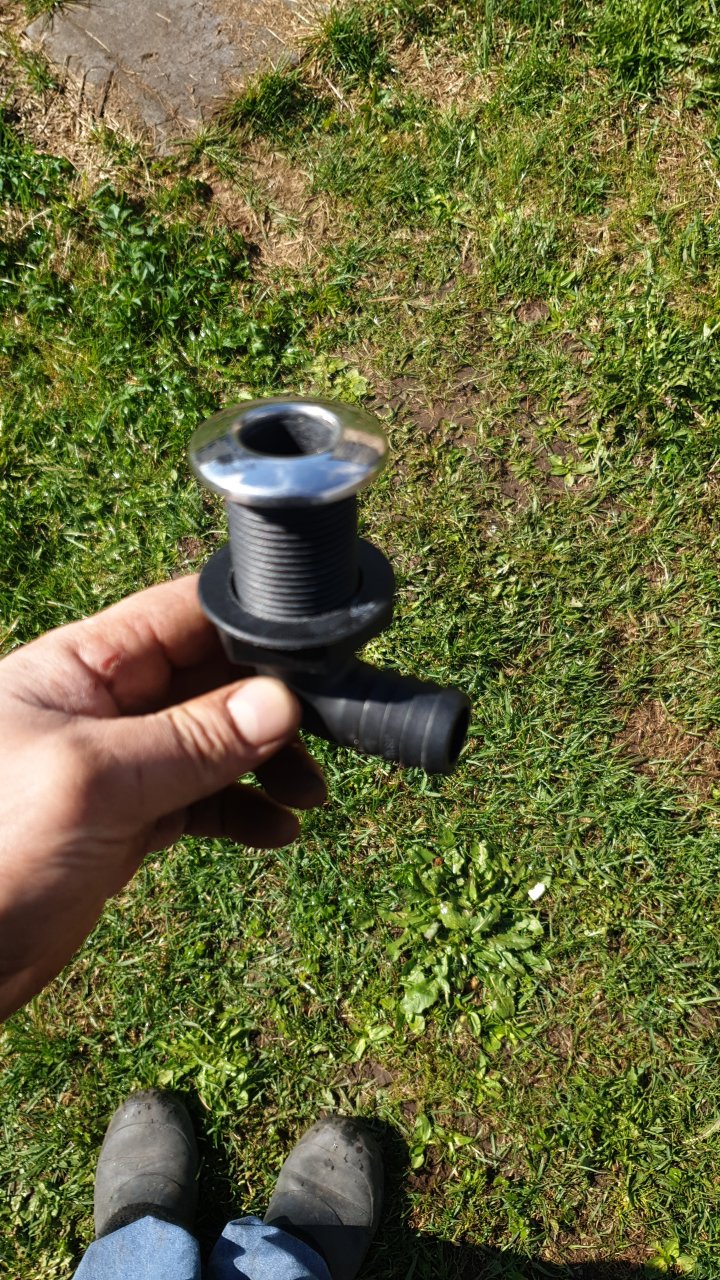

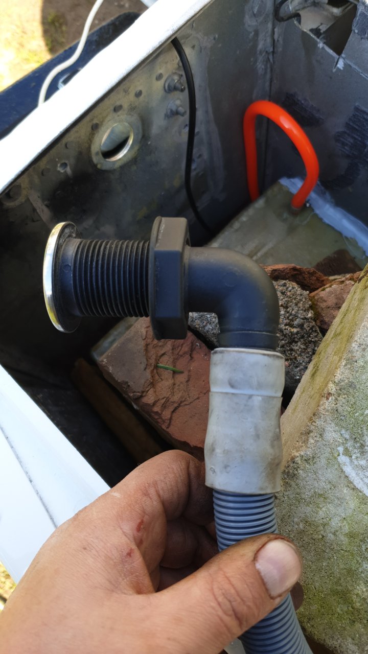

А штуцер который в борт врезали, какой брали?))
Так проходок этих много, в каждом лодочном продаются. Надо только хорошо прикинуть как у тебя шланг пойдет.
тут вот показывал что мне не понравилось в моем варианте прохода борта.

Штуцер в борту брать не меньше по внутреннему сечению, чем штуцер помпы. При одинаковых наружных диаметрах, внутренне сечение может быть разное у разных штуцеров. Я тоже мальца подбирал их. Шланг, пофиг, какой налезет. И избегать резких изгибов шланга и, желательно, угольников под 90 градусов. Сопротивление меньше будет, помпа будет эффективнее и более живучей.
