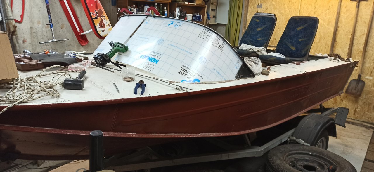

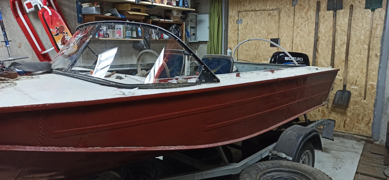

Собрал на герметик и заклепал рецесс:crazy:
В общем можно сказать, что по прошествию 4 месцев основной ремонт судна завершен))) :yahoo:
Осталось сделать крышку багажника. :D

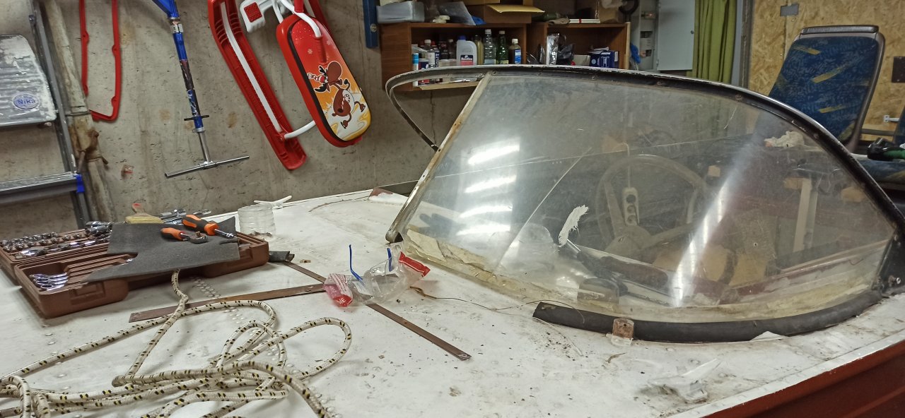

Пришли стекла от "лодка 44" Снял старые, они еще стояли на "чернухе" с латуными гайками. Гайки отвернулись, винты в рамке сломались)))). С гараже домой пошел, зашел в магазин крепежа, взял из нержавейки.. Фиг знает, может получше будут))

Вот на сегодня что получилось: Установил стекло, с уплотнителем от багажника Волги. Подключил троса и машинку, проверил, все работает. Крутил, думал как подключить рулевое. Оставил до завтра, надо хомутики взять.

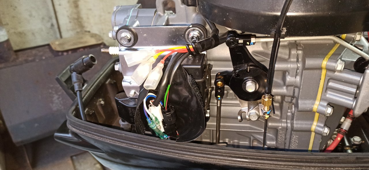

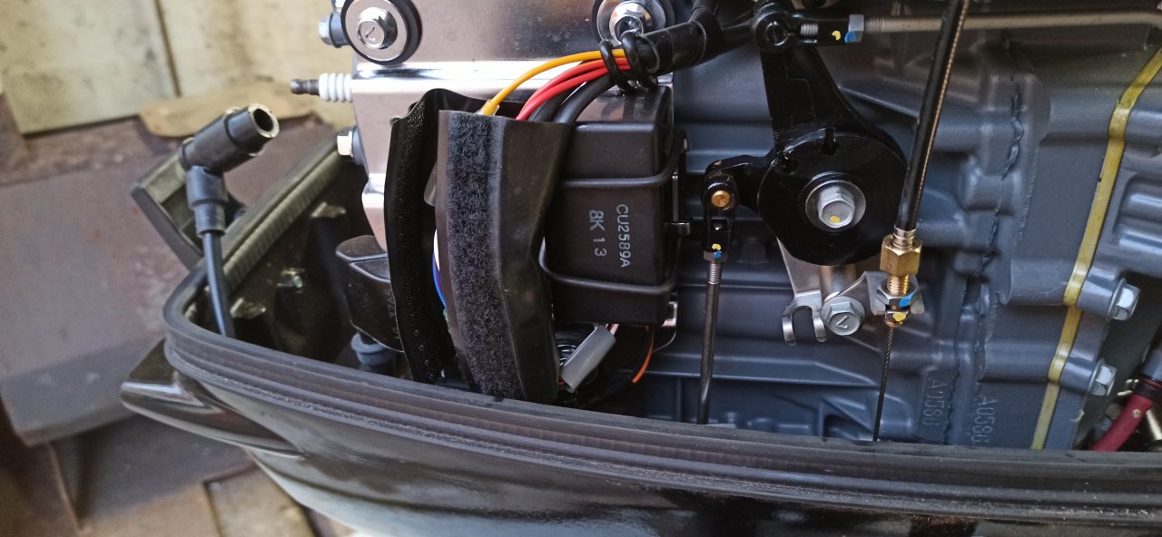

Кто мне скажет, что это за коробочка на двигателе, с проводами?

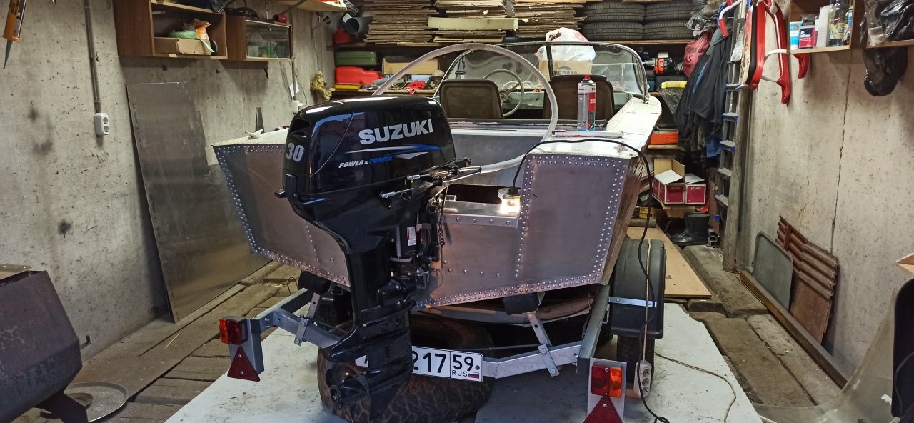

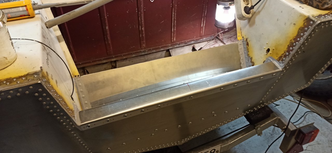

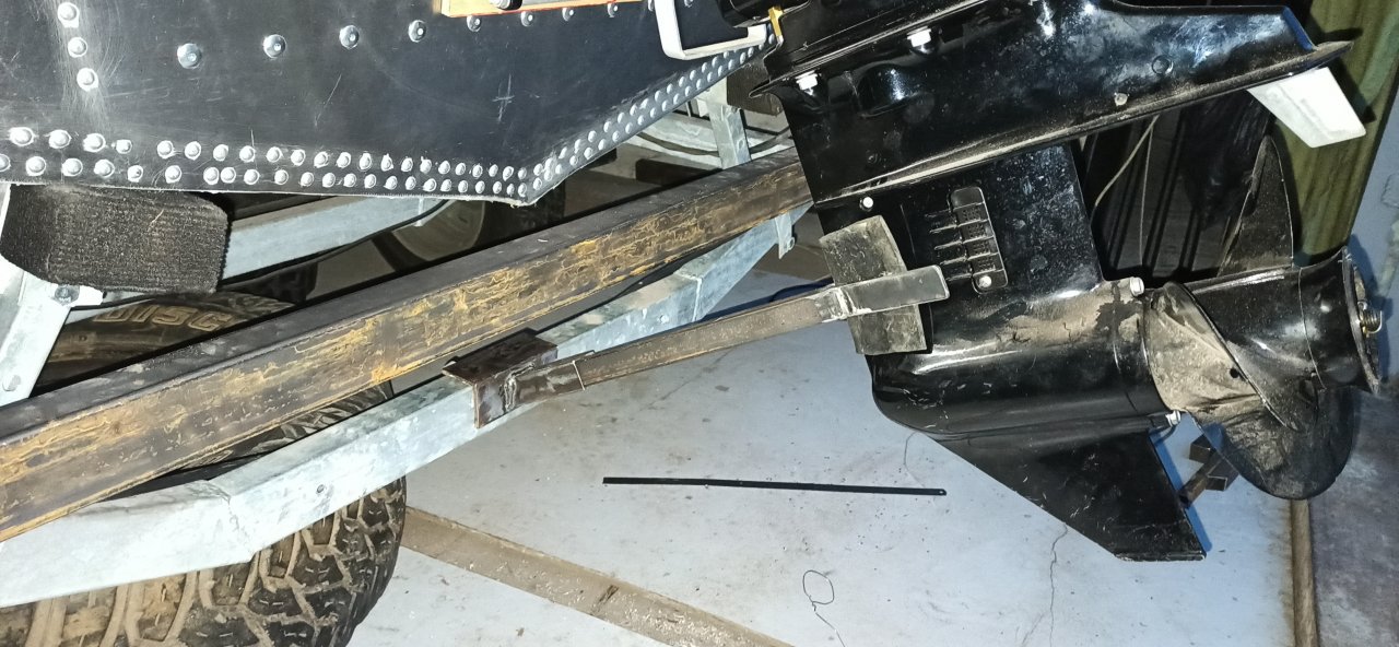

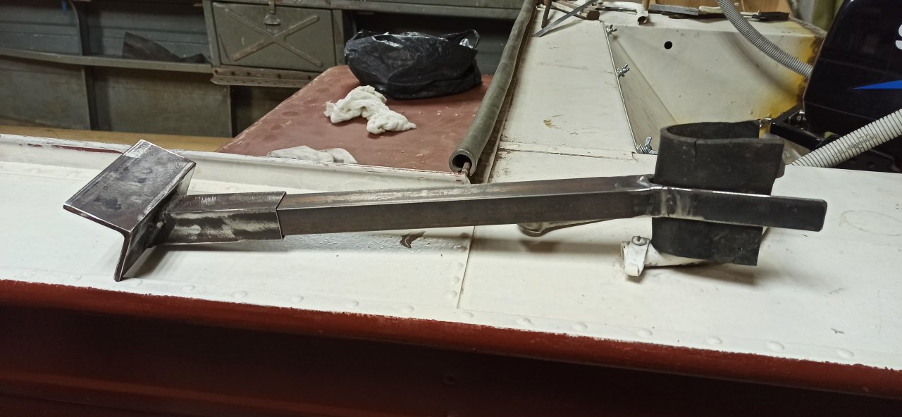

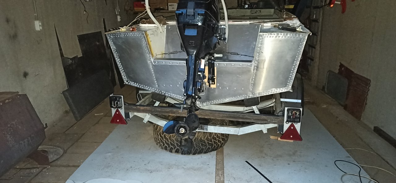

В следующую среду записался в ГИМС ставить лодку на учет, поэтому занялся прицепом. Сделал фонари и номер на съемную балку. Сделал упор для двигателя. Хотел сегодня загрунтовать, не успел. :pardon:
9 747
6 521
Опора должна быть заыиксирована стропой. Ей обматываешь ногу и деталь куда упираешь свой упор. Получается единое целое. Иначе есть риск потерять его на кочке.
Спасибо, я знаю. Сегодня собираюсь зайти в магазин, купить стропу нужного размера))
Просто это фото с процесса.

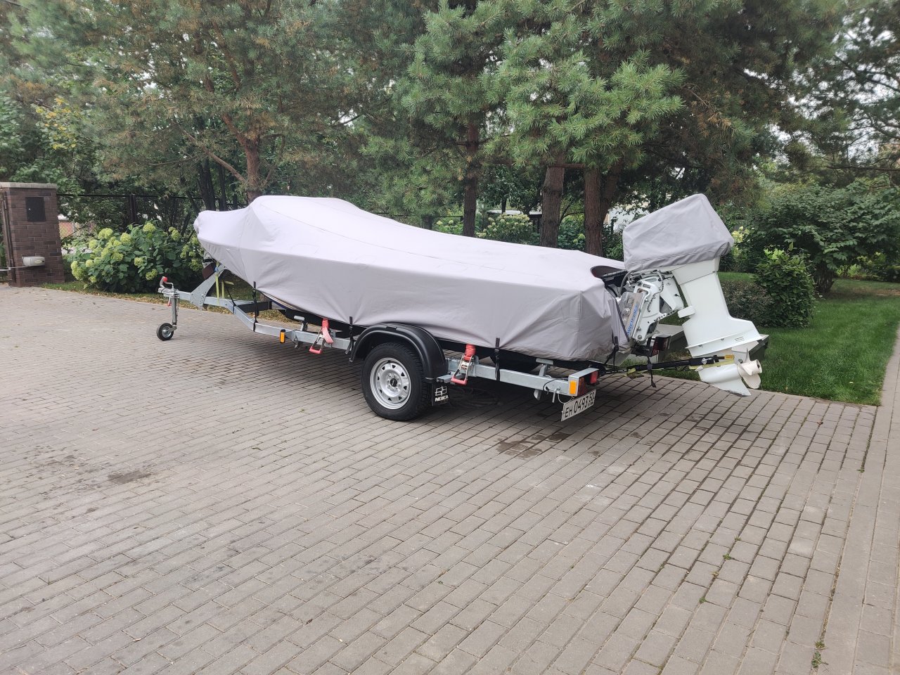

Борис, а у тебя насколько нога двигателя выходит за габарит?
9 747
6 521
1 887
Ногу нужно поднять так,чтоб киль был, а точнее кончик редуктора или на ровне или выше задней перемычки прицепа,подставка нудна чтоб невыломать транец, так как получишь рычаг, и на ямках он будет качатся тем самым вызывать колебание на транец, ремень нужен а точнее стяжка , не большая лучше средняя, у самого узкая ,с задачей справляется,
9 747
6 521
Чем дальше мотор от оси, тем выше его поднимать. Геометрия, не более. В противном случае есть шанс остаться без пера, винта, а то и редуктора.

Боря, если кто врежится в мотор на авто, выломает все нах, я на припяти на калда.....х ,правдо там типо торфа или чегото мягкого, цеплял , и задом здавал тоже ,правдо в песок

А на очень разбитой бетонке цеплял..., где изредка таки ходят. Поэтому и предупреждаю.
У меня от оси прицепа не очень далеко получилось. Да и перо мотора гораздо выше чем самый нижний свес.
1 887
При чем тут ось????? Нага мотора находится с выносом за прицем, ось будет всегда идти ровно относительно земли, а вот когда вы по горочкам поедите ,или толкать на горочку,тогда и проблема,нога сначало упрется ,пока ось доедит до начало горки, и авто ,зад вверх нога мотора вниз и т.д.,
9 747
6 521
Ещё как причем. Поедешь по буграм и ямам, посади кого-то за руль, а сам рядом пройди и все понятно станет. Ось это рычаг: чем она дальше от машины и ближе к мотору, тем сильнее плече меняется. Примерно на этом принципе основан стрелочный рыболовный кивок, некоторые конструкции весов.... Разница в том, что длину плеча там компенсируют грузиком.
1 887
Сча подохну с смеху, ось ставится на более нагруженну часть , тоесть к корме,сколько тебе раз говарить, что мой комплект тяжелее твойго, а значит и проходимасть по кочкам хуже,
Ось это рычаг??? Прицеп это рычаг, авто это то что нажимает на рычаг
9 747
6 521
Ось ставится с учётом нагрузки на шар. И, кстати, ты ещё никогда ничего не аргументировал. Есть общие для всех правила и подходы, но частности будут отличаться.
Ось - это инструмент для уравновешивания системы. Та же запаска на дышле заставит двинуть эту ось к тягачу, а не к груженой корме, в сравнении с системой без запаски.
16 511
1 274
Если это то что на фото, то снесёшь нах. перо, винт или ещё хуже.
Это очень низко и костыль очень короткий. На грунтовке, и не дай бог на бетонке, как Борис говорит, точно все в хлам разобьеш. Это только на асфальте кажется, что высоко.
Попробуй рядом пройти с прицепом едущим по в общем то небольшим шишкам на грунтовке, увдивишся, как сильно машет сапог мотора,а если ещё чуть колея, то....... Сразу "Здрасте, забор покрасте."
Я гнул перо и винт у себя.... Ну ваще ровное место, тоже не мог понять, ну как? Да невозможно же это!!!!!
Заставил ребёнка проехать до реки, а сам сзади шёл и ахренел, как это легко и просто получается и нашёл отметины на земле и камнях от редуктора.
У меня сейчас мотор поднят вровень с днищем лодки примерно..... где то кино есть, прицеп одним колесом провалился в промоину от ручья и даже с такой высотой до винта осталось сантиметров 10 всего.

Да, я представляю себе, что там и как это выглядит))
Просто не все так однозначно получаеться. Чем выше и поднимаю ногу мотора, тем дальше смещаю ее назад, тем больше увеличивается растояние от оси прицепа и соответствеено увеличиваеться свес.
В итоге: вроде бы нога стала выше, но по факту все остаеться на том же месте)))

До установки лифта, когда тащил телегу до Оки по этой самой раздолбанной дороге, выпускал (а иногда и сейчас выпускаю) старшего сына пройтись и посмотреть, что там. Так вот: на пару км по этой дороге до слипа приходилось снять опору и установить мотор горизонтально, завалив его на бок и разгрузив после этой манипуляции гидравлику (фото с ребенком).
Сейчас просто поднимаю мотор лифтом, но все равно двигаюсь очень аккуратно. Опору там снимаю.
А где у тебя ролик? Нос будешь драть о рельсу при подъёме и спуске? По низкой воде совсем печально может статься?
Вот в этот ролик обычно и упирают упор. Ты не вари его пока. Проще в доске пазы выпилить и использовать её как шаблон.
Кроме того, если упор у тебя не регулируемый, он, считай одноразовый. Мотор ты точно ещё несколько раз перевесишь, каждая такая манипуляция потребует новой подгонки упора.
16 511
1 274
Сразу делать труба в трубу из профиля квадратного и дырок кучу и болтик с гаечкой. Ещё нужно растяжку надёжную ставить на стойку лебёдки, она от сопливости своего крепежа наклонится к лодке, лодка не доедет до своего места при подъёме и костыль не встанет, он упрется в низ транца.
У меня 20 х 20 х 2мм и 15 х15 х 1,5 мм, хорошо друг в друга заходят и на этом же костыле желеляка приварена под рамку номера прицепа.
Номер, кстати тоже гнёт или отрывает, если он на родном месте стоит. И по фиг, что он на резиночке, хана ему гарантирована там.

На счёт лишения прав, за загораживающий номер, сапог мотора..
Да это правда.
И ещё....
У меня к чехлу мотора пришита тряпка со знаком "не габарит" со светоотражательными полосками.
Сколько менты останавливали, столько и обращали внимание на этот знак, когда мы зачастили на Рузу с Можайкой, у меня дома и слышать про такое не слышали. Я у тамошних гайцов спрашивал, да действительно могут прав лишить за номер.
Короче, попадёшь на прошаренного мусора, огребешь проблем, лучше этот вопрос сразу порешать тряпкой, фонариком или полноценным знаком и читаемым номером.
