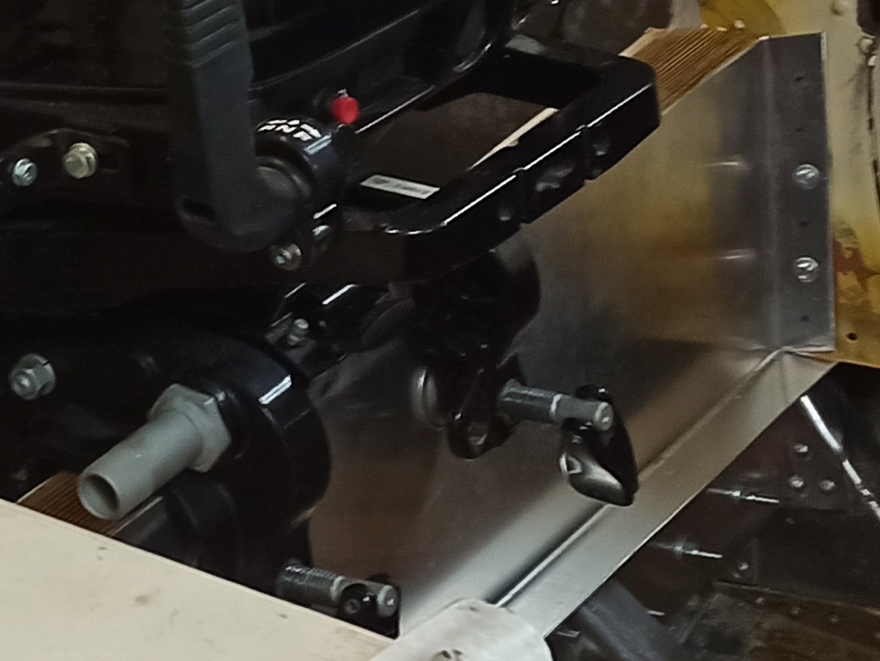

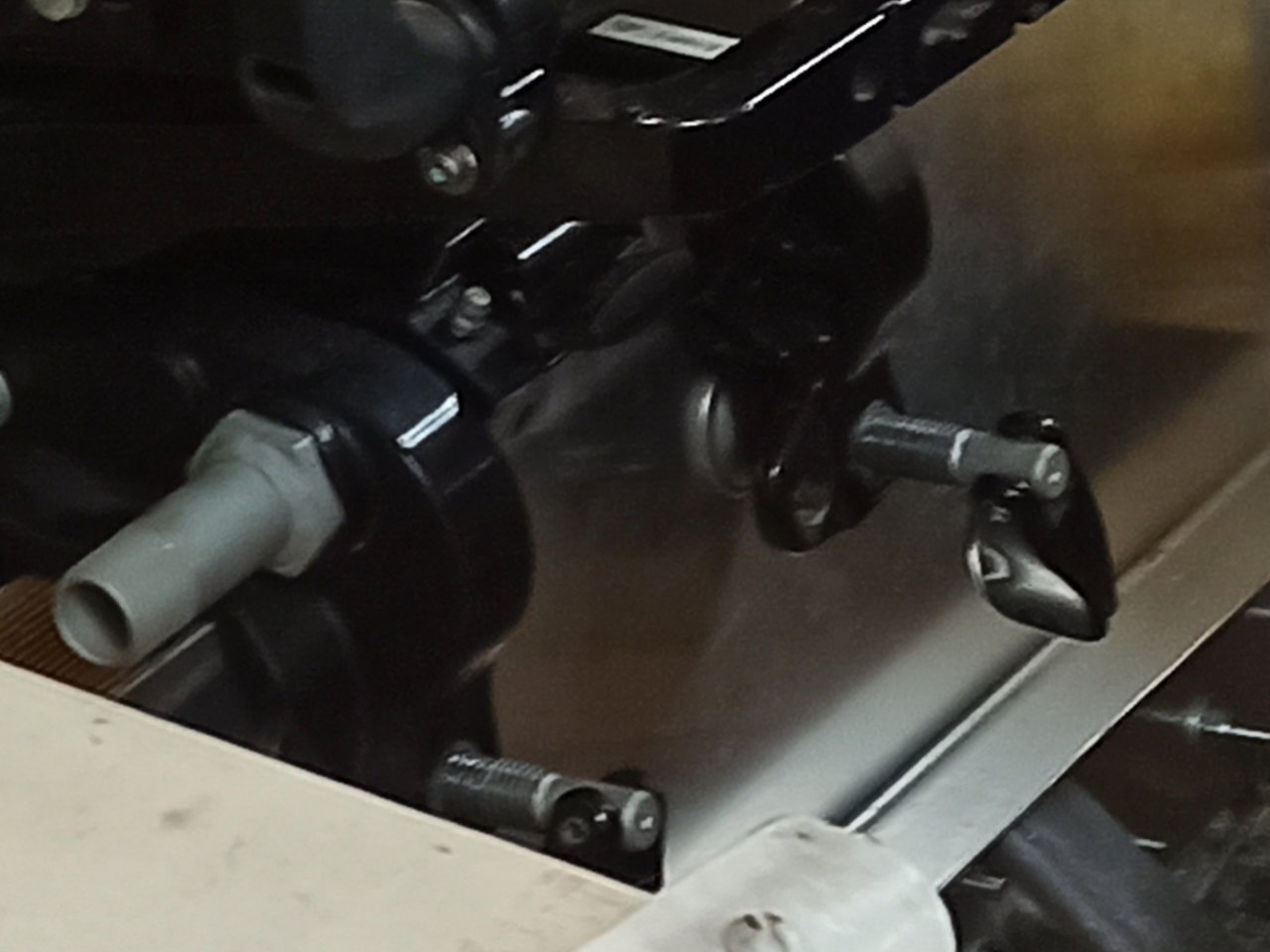

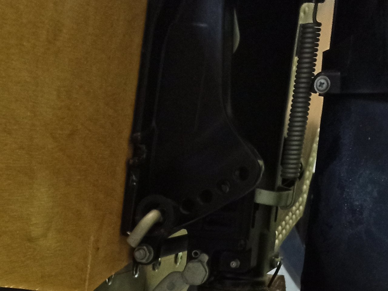

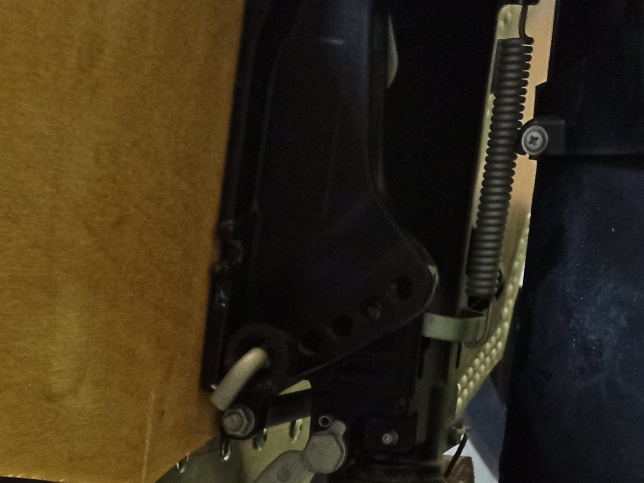

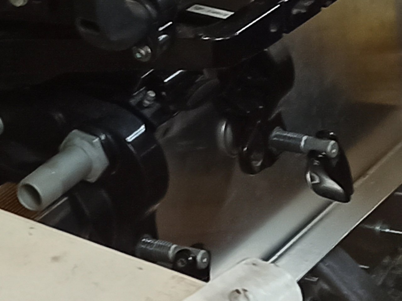

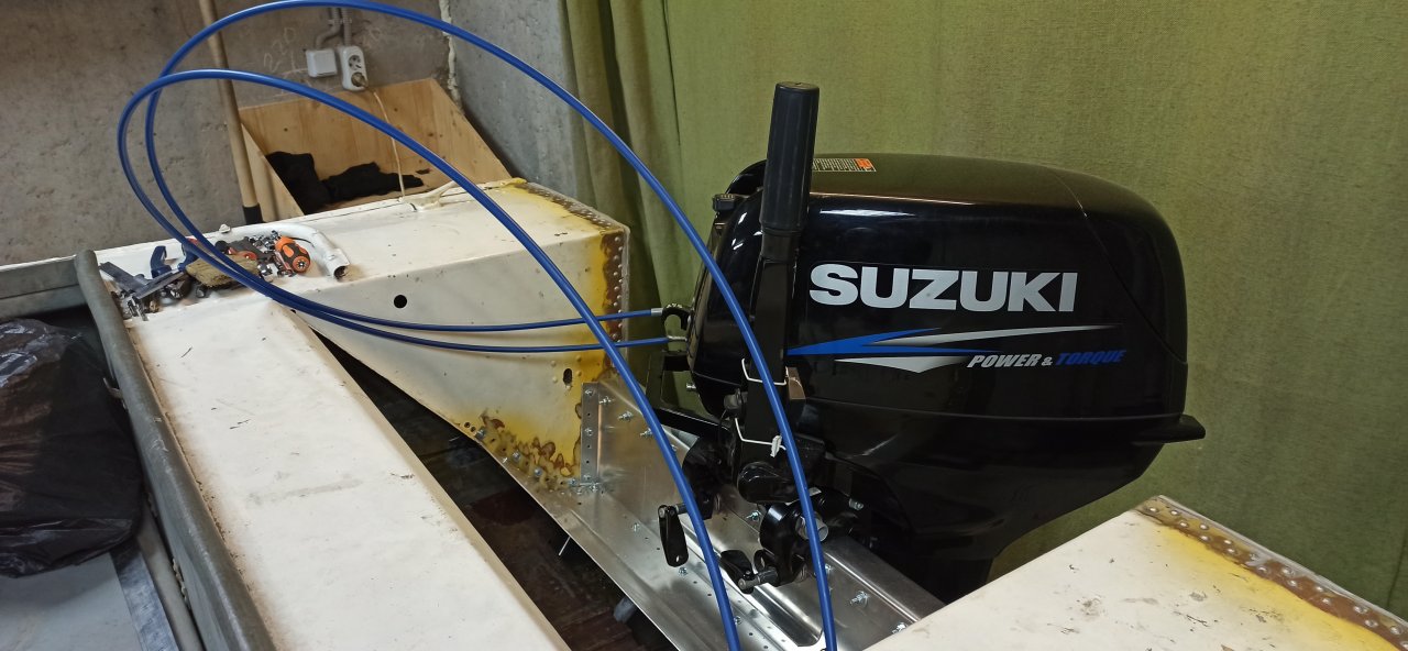

Вот, только с такого ракурса
9 748
6 524
Нашел в интернете. Один вариант в минус.
Если винтовые струбцины открутить до конца сколько получается расстояние между чашкой и транцем?

Я сейчас ставил так: с наружной стороны подложил фанеру, между листом транца и струбциной двигателя, ее видно на фото, эта та фанера из которой изготавливал транец, она 9мм толщиной. А с обратной стороны, между листом рецесса и упором винтовой части струбцины получилось миллиметра 3 - 4, не больше, даже не толстый кусок линолеума (резины) не залазил.
9 748
6 524

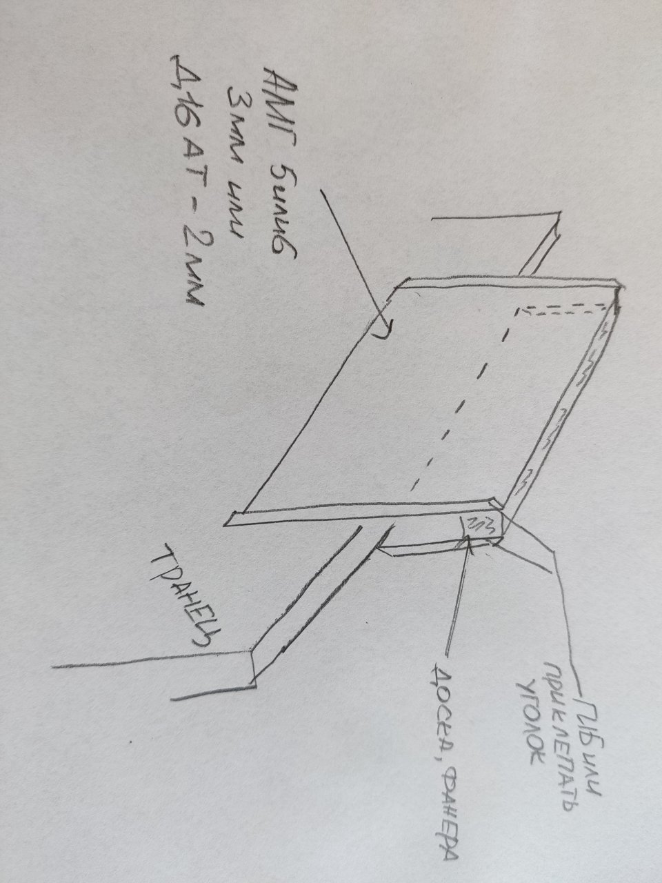

Если остался металл с транца, вот вариант 1. Деревяшку-наполнитель подобрать по высоте и ширине, выставить мотор, опробовать и после завершения настроек закрепить на транце у уголков и грибов. Думаю, что эта накладка должна быть шире расстояния, которое у тебя между косынками, которые идут к силовому набору днища. Моделируй и смотри по месту.
Есть ещё пара вариантов: ручной лифт Ёрш (или аналог или самоал какой) или тримм СиаПро. Последние денег стоят, но и преимущества имеют.

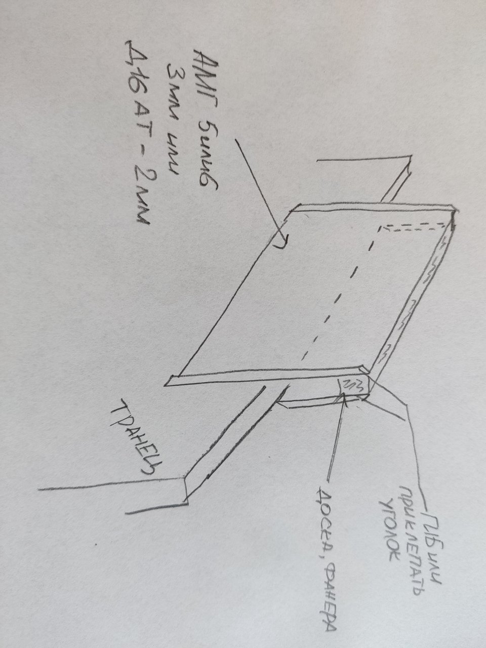

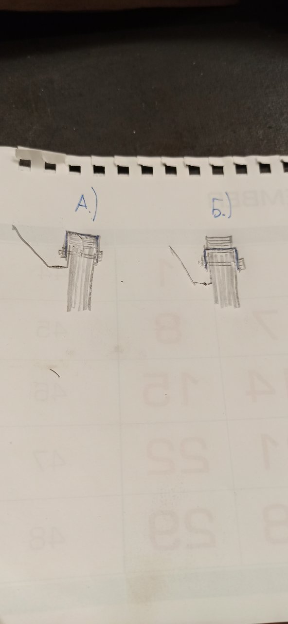

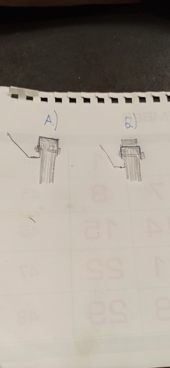

У меня вот такие сейчас варианты в голове:

Мне сложно оценить не видя объект воочию. Мне кажется, что площади сопряжения и тебя и у меня немного отличаются (раз в 20). В моем случае мотор точно не потеряешь, а у тебя такого нет. Могу конечно ошибаться.
Ну я бы конкретным извратом увлекся.....
Наспех сварил бы подобие регулируемого транца из листовой мм 6 черняги, какую нибудь "п" образную хрень, одел бы её на транец и крутил бы два болтика поднимая мотор на воде.
А дырки в транце подгадал бы с таким расчётом, что бы в них потом болты встали того финального листа Ал., или фанеры.
Ну понятно, что черняга с прорезями под болты, для её подьема.
Ну 2 часа, ну пусть 3 её делать.....делов то.....
Дольше гадать будешь и все равно не угадаешь.

У меня был Днепр с Вихрем 30, все было в родном ( транец не подымал) - при резких поворотах или на большой волне были прохваты воздуха, приходилось сбрасывать газ.

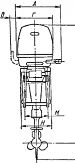

Нас интересует расстояние "И" оно для вихря указано - 427 мм.
У Вашего мотора это расстояние, насколько я понял = 420 мм.
Вы подняли транец на 20 мм от исходного, думаю, этого достаточно, дальнейшее увеличение высоты приведет к постоянным прохватам воздуха ...
Я бы испытал как есть, пока ничего не подымая, либо делать какой то быстросъёмный вариант...
Твой вариант А, принципиально то же, что Борис предложил. Но Борин вариант можно сказать "классика" и конечно надежнее за счет площади.

К сведениям о птичках: мне пришлось грызть транец в свое время, чтоб опустить мотор, хотя вроде и прикидывал что к чему. Выставив АКП по килю получил прохваты. Нормально стало вроде после того как опустил мотор на пару см ниже днища.
О навеске мотора можно будет судить только на воде на полностью укомплектованной лодке. Ты не сможешь сейчас смоделировать, как у тебя нос поднимется и как корма просядет. Либо лифт, в любом его исполнении, либо многократное перевешивание мотора. С разными винтами прохваты также могут быть или не быть.
Может забить тебе пока на транец и толкать другие дела. Потом вернёшься, варианты есть.

Да. Конкретно этот будет двигать мотор в таких диапазонах, но достаточно выставить его один раз.
Нужно понимать, что заглубление мотора с лифтом будет меньше. По сути этот лифт или тримм от Сиа-про это выносной транец со всеми плюсами и минусами.
Думай. Я бы в сторону тримма Сиа Про смотрел. У тебя мотор без гидравлики, поставишь лифт, отодвинешь мотор от себя. Удобно поднимать будет? А тут двух зайцев убиваешь. На подмоторной площадке Сиа Про мотор можно двигать вверх -вниз, да и сам подъемник можно ставить на разную высоту.
Ща Арчибальд подтянется и расскажет все. Ставили ребята эти Сиа Про - все довольны.

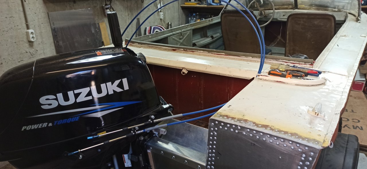

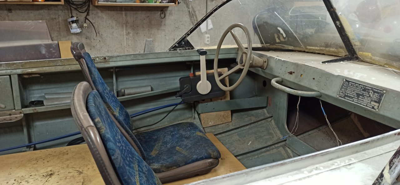

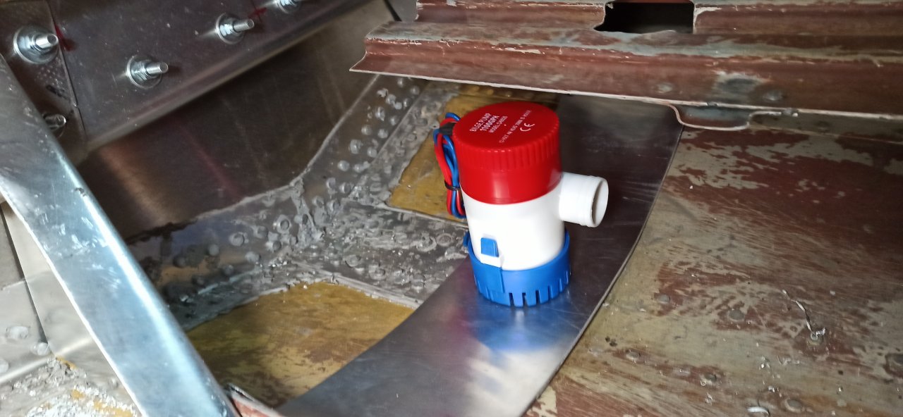

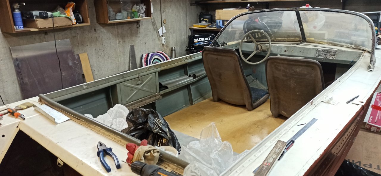

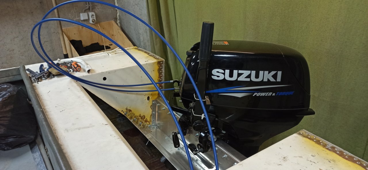

Провел сегодня целый день в гараже и ребятишек своих прихватил, правда они больше пары часов со мной не осилили, мелкие еще))) Супруга пришла, обед принесла и помощников забрала, а то они совсем у меня расклеились))

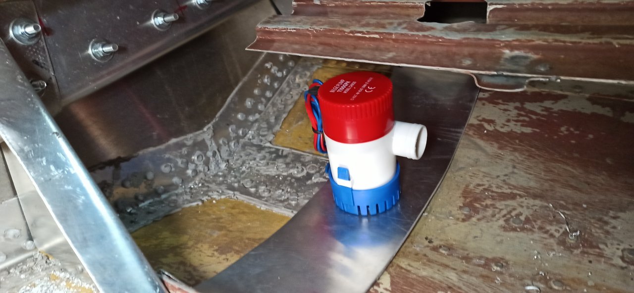

Доделал рецесс, все собрал на винты, буду ждать когда стабильно будет тепло, соберу все на герметик и на вытяжные заклепки:pardon: Сделал кронштейн для помпы, переделал пайолы в багажнике, пришлось их немного укоротить.

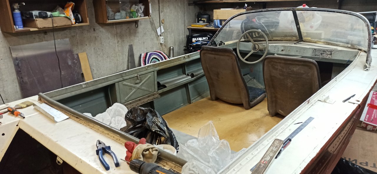

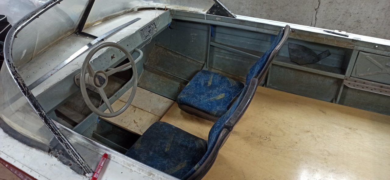

Ну и на последок вырезал из остатков бакелитовой фанеры пайолы в кокпит, пока на времянку, потом по центру сделаю трапик съемный, а фанеру к бортам прижму. Ну и прикинул сидения, дистанционную машинку и троса, примерно так получилось:
