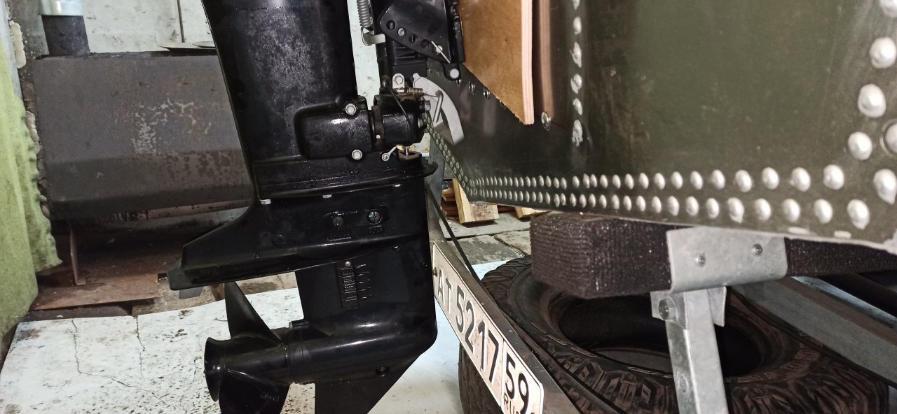

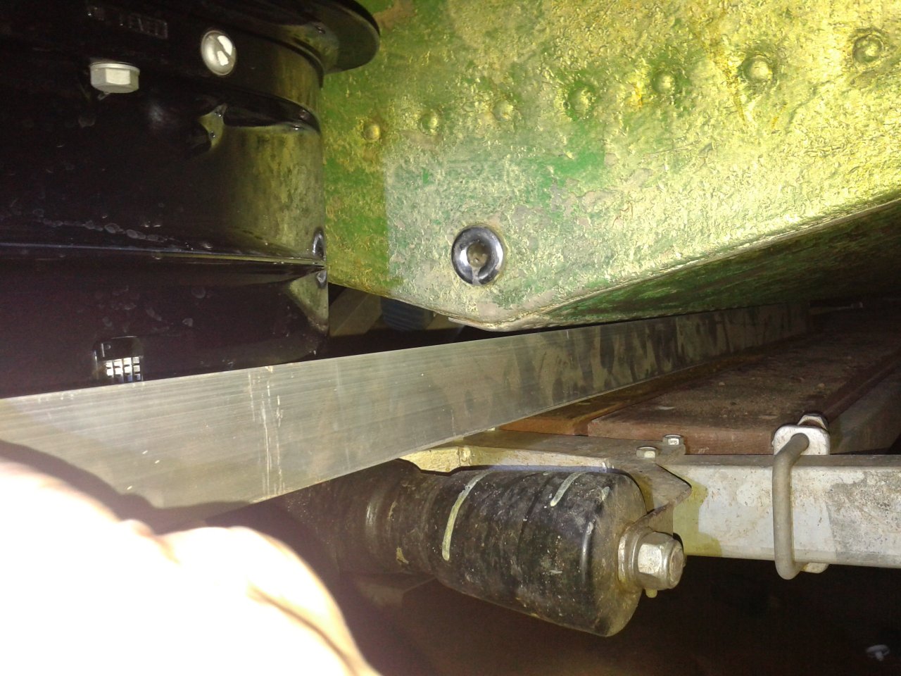

Шибко тапками не кидайте, но просто у меня ощущение, что я накосячил с высотой транца.. :?Повесил 30ку.. 30мм ниже кавитационной пластины, даже при условии что диферент будет по середине. При этом, выше 20мм поднять уже не получиться, струбцине не за что будет зажимать, она на край транца выйдет:(
Фото струбцины на транце в студию

Можно проставками поднять для испытания,а потом(если все устроит) мотор прибрать на болты к транцу .

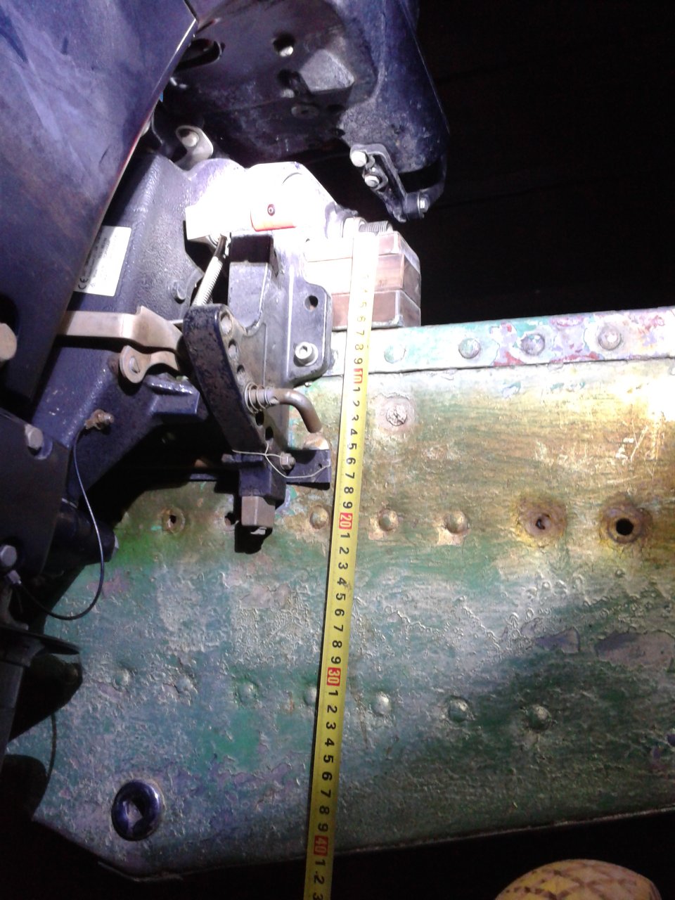

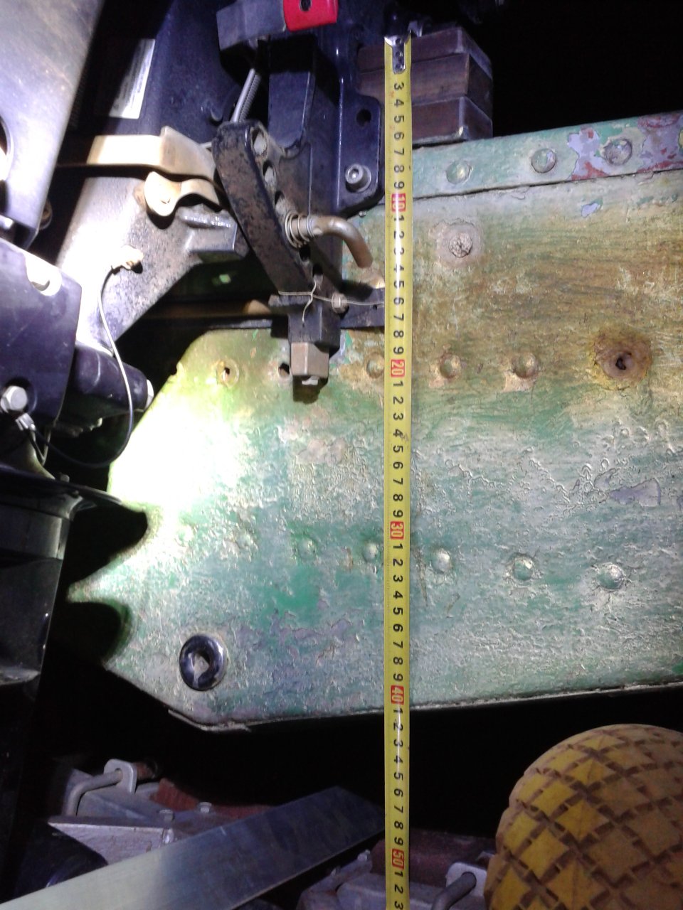

201515201516201517 Вот поднял (под свои задачи,хотелки)после долгих испытаний .Было 390,стало-440мм и это при ноге мотора S -404мм .Килеватый корпус Днепра позволяет поднять мотор в "+" от киля .

Два брусочека убери , и будем считать это нулевой отметкой , уже на воде будеш дальше доводить , убереш еще половинку ( четвертинку ), или добавиш половинку (четвертинку ) , скорее всего вся игра будет в размере брусочка . Если не хочеш заниматся доводкой то вынимай два бруска и на 95 % будет норма .

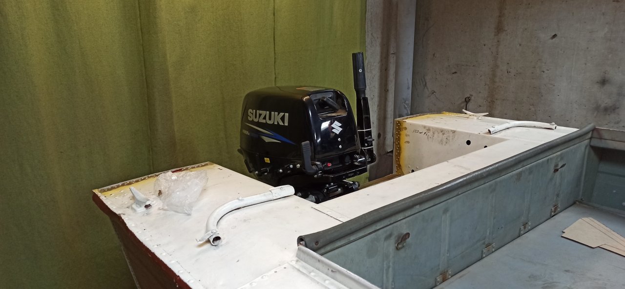

Я к чему это снова спросил.. Может, пока, у меня сверху транец не закрыт сделать подкладку миллиметров 10 и уже потом зашить ее аллюминием? Все таки так будет более крепче, чем потом подставлять подкладку под мотор?
Или не заморачиваться сейчас этим вопросом, зашивать как есть?
Мы тут все доктора и будем сейчас делать тебе аборт дистанционно. А по факту мы и не знаем, М ты или Ж. Фото гони!
