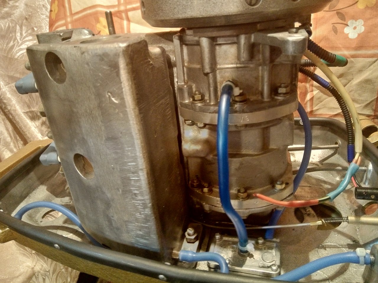

Фига се немного)))) это ваще по сути основные узлы и агрегаты
Самое долгое и тяжелое- ободрать и покрасить. Коммутатор спаять по готовой схеме недолго. Редуктор тоже за вечер перетряхивается. Двигатель готов, эл.стартер перевтулен.
Михаил Советский
19.05.2020
445
168
Нижний Новгород, РСФСР, СССР
Михаил Юрьевич
YAMARAN F390 (ПВХ)
Вихрь-М 25 л/с. Аэроустановка на базе LIFAN 2V78F 27лс
Ну, в принципе да, редуктор я перебрал (отмыл, поменял упорный подшипник и верхний подшипник вала-шестерни), загерметил за 3 часа. А вот покраска всего мотора мне еще предстоит...
LevaNF
20.07.2018
690
316
Наро-Фоминск
Леван
Trident-450 PRO
Вихрь-30, Вихрь-25
В редукторе тоже думаю заменить все резинки, упорный подшипник и 202й под помпой Так нареканий на редуктор нет, работает.

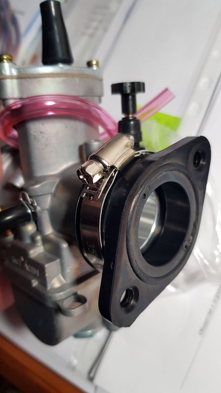

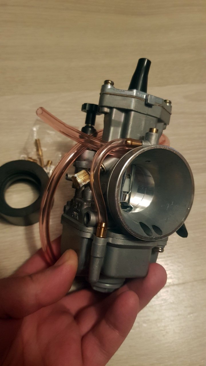

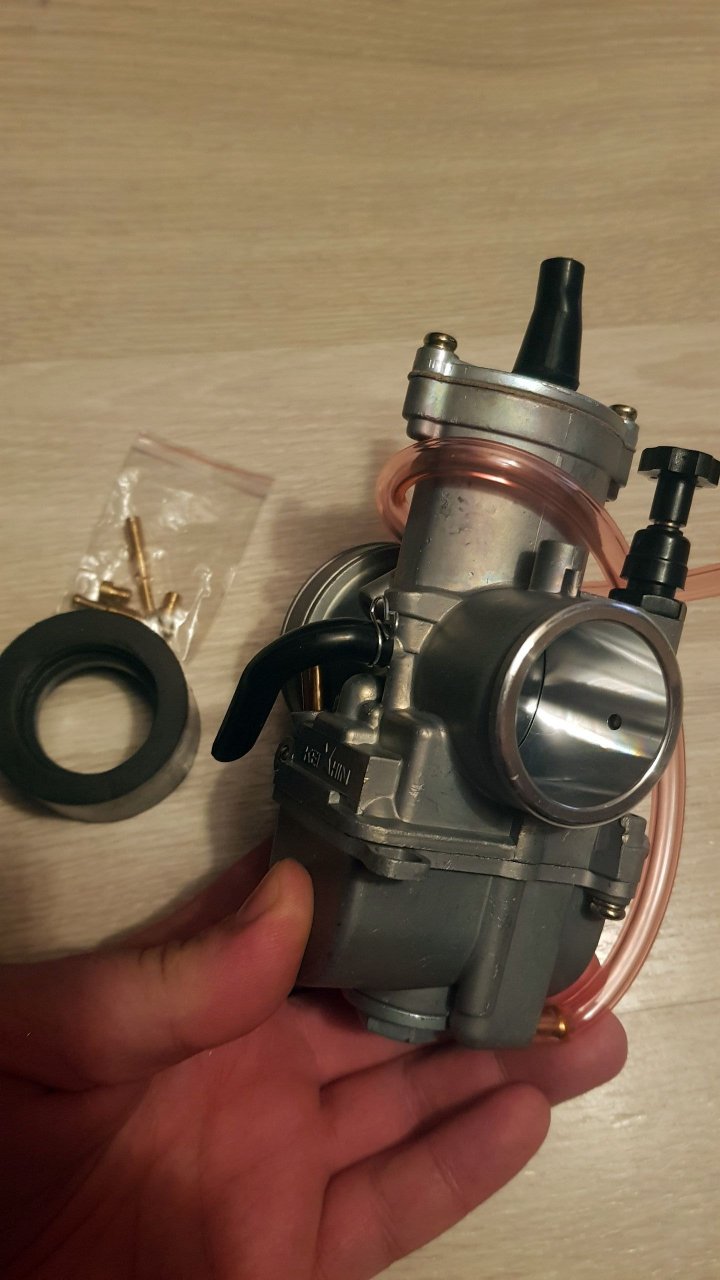

А я уже новый карбюратор получил.:) от Mikuni взял и переходник на 32. плюс тросик и рукоятку как на видео выше.
Топливный насос ищу...:)
Кирюха
01.03.2013
1 212
257
Кирилл
Покажите хоть одно видео, где Вихрь с таким карбюратором прет так же одурело как с родным, да на Прогрессе. Все эксперементы только в бочках.
Vitaliy
09.11.2011
663
285
г.Запорожье Украина
Виталий
Неман-2
много
Кирюха , да не покажет ни кто , потому , что этот вариант карбюраторов не способный работать при полной нагрузке двигателя . Диапазон в котором он может сносно работать - холостые и средние обороты . Выше средних тупик . Длинный впускной коллектор может исправить ситуацию . Но в любом случае он не будет работать лучше заводского- доработанного .
Кирюха
01.03.2013
1 212
257
Кирилл
Того же самого мнения! Отдал на разработку коллектор впускной. под такой карбюратор.
