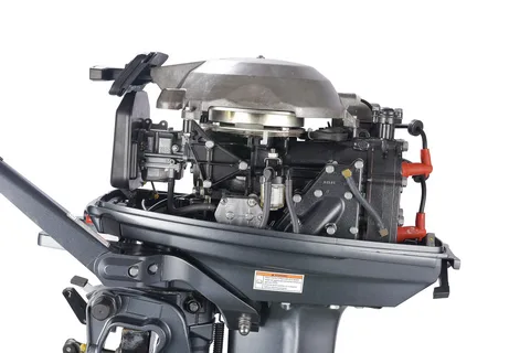

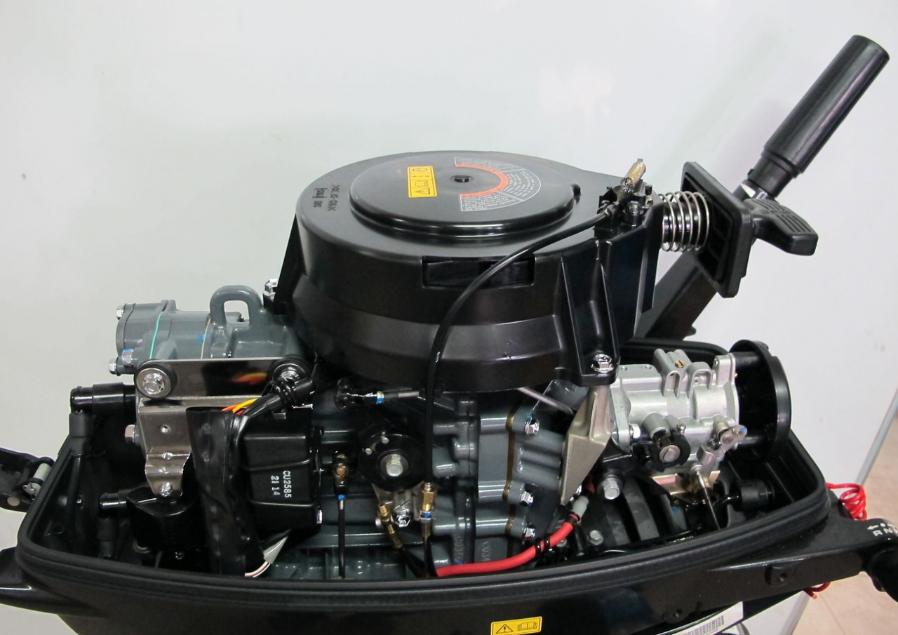

Сузуки 30 и Ямаха 30. У первого лепестки каждый по оси цилиндра, карбюратор практически на уровне верхнего цилиндра. У второго лепестки на уровне карбюратора по горизонтали. Получается у сузы должно заливать нижний цилиндр со страшной силой?

Суза ДТ-30 и Яма-30, где тут у той или иной по центру?

Ямаха лепестки по горизонтали, суза по вертикали, у сузы карб прямо напротив верхнего цилиндра.

Вы наверное имели ввиду, что должно заливать Ямаху? Путь до нижнего все равно длиннее, что не противоречит "моей теории". В моей теории при шибернике или горизонталке, если они стоят сверху путь до нижнего должен быть длиннее.

У ямахи канал после лепестков длинее до нижнего цилиндра, у сузы наоборот до лепестков, ни у одного не заливает нижний цилиндр хотя разница по высоте гораздо больше чем у разных карбюраторов на вихре.

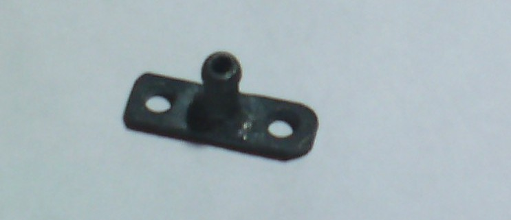

Штуцеры изготавливал такие:
199152
199153
Внедрение распылителя ХХ немного улучшало работу на холостых. Игла от скутер-карбюратора с обрезиненным наконечником позволила навсегда забыть про танцы с уровнем, про это уже тыщщщу раз говорил.
Посмотреть вложение 199152Посмотреть вложение 199153
Посмотреть вложение 199154Посмотреть вложение 199155
Штуцер я зделал из штатного насоса.
Сварка там не нужна , посто отпилил нажовкой по скосу насоса нарезал резьбу и вкрутил штуцерок под шлангу фоток жаль нет!

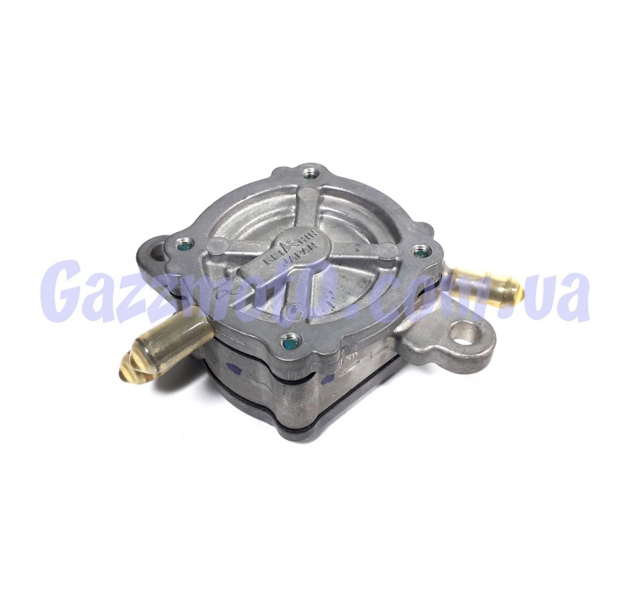

Приветствую ! Леш , а ты резьбу в крышке картера под штуцер нарезал когда двигатель капиталил ? Или аккуратно стружку выбирал когда нарезал уже в собранном состоянии ?
И вопрос всем , кто юзает такой насос....: Насколько надежно соединение через резиновый шланг ?( насос- картер )
Себе хочу поставить вот такой Keihin с honda дио , такт
Отвечу за Алексея надеюсь он не против, отверстие под штуцер лучше делать на разобранном картере чтобы стружка не попала, насос хороший за три сезона нареканий ни разу не было, правда качает лучше родного поэтому иглу в карб лучше ставить с резиновым наконечником иначе может переливать если есть хоть малейшея выработка на конусе, ну и насос на вихрь удобнее ставить квадратный микуни от снегохода, круглые как у тебя я обычно ставлю на ветерки
