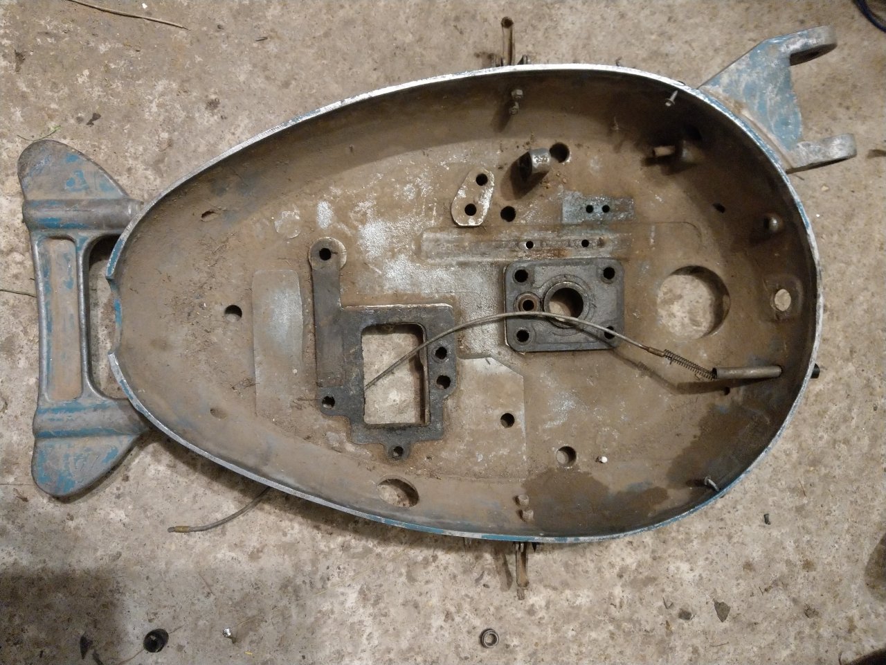

Вихреводство– это болезнь. Тридцатка у меня есть, 25-ку дособираю. Хотел завязать, но случайно подвернулся редкий поддон от круглой тридцатки
196923
Теперь хочу замахнуться на круглую тридцатку.

Вихреводство– это болезнь. Тридцатка у меня есть, 25-ку дособираю. Хотел завязать, но случайно подвернулся редкий поддон от круглой тридцаткиПосмотреть вложение 196923 Теперь хочу замахнуться на круглую тридцатку.
Оооо!!!! Вот это реально редкость!! Круглых тридцаток было выпущено очень мало
Клаасс! Ретро-зверь будет!

На нем еще и колпак круглый пластиковый должен стоять. Колпак тоже есть, но надо восстанавливать, состояние плохое. А поддон хорошо сохранился, только отмыть и покрасить.
